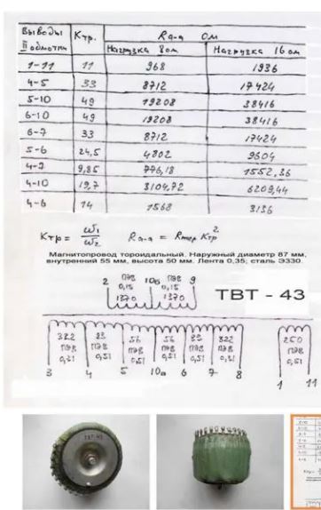

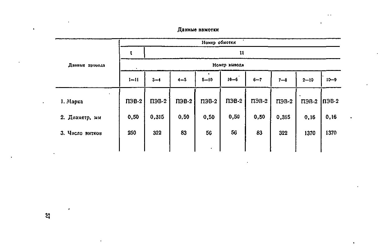

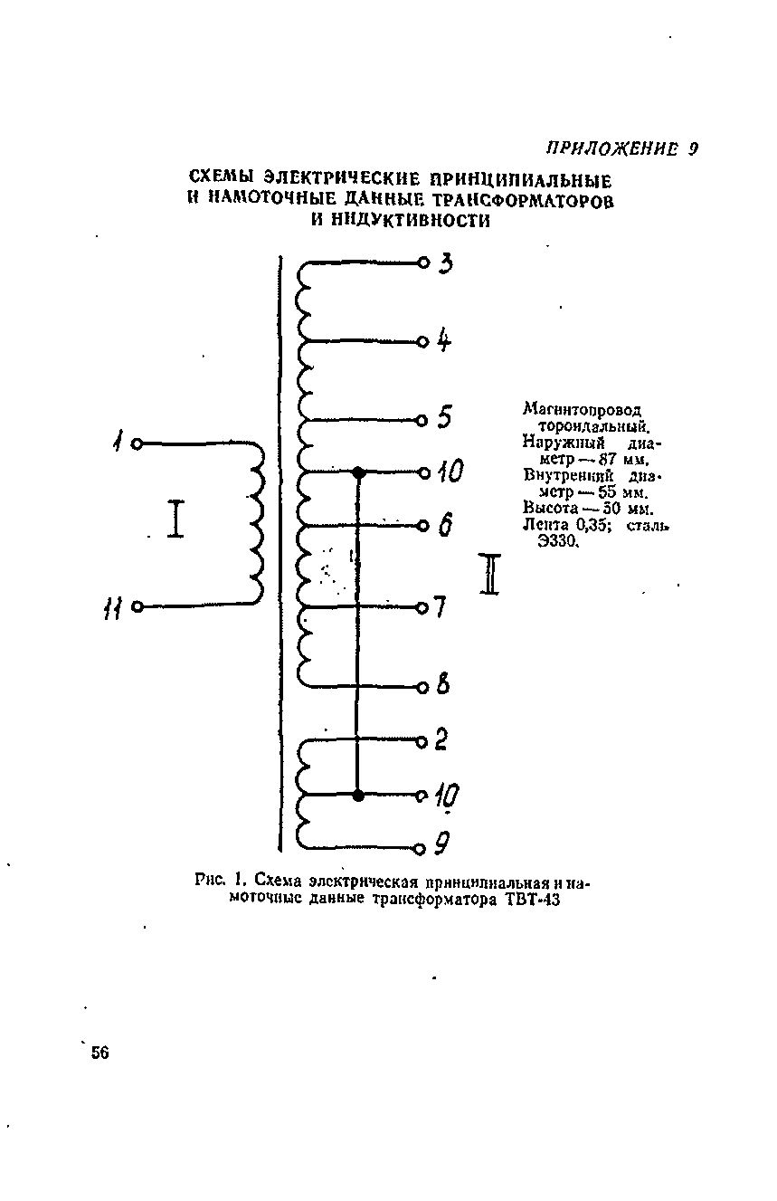

Друзья, немного не по теме, хотя наверняка схемку с этой темы надо брать. Подскажите, взял два трансформатора ТВТ-43, какие лампы можно под них использовать, судя по проводу первички (0.15) дальше 6п6с вряд ли получится, либо 6п1п. Или может разориться на 6ф6с, стоит ли оно того?
Эти трансы не от генератора на 6п14п ? Знаю Г3-3 и Г3-33. Другие уже не ламповые.

скажу страшное. 109й не на лампах!!!!
Может оно не так страшно на фоне того же торэла, число витков похоже, намотка у торэла без секционирования и на известном форуме ачх снимают замечательное)) , только стоят в разы дороже.
Данные намотки ТвТ-43 впечатляют. 109й генератор штука мощная , полоса внушает.
    42.5 KB · Просмотры: 121
Данные намотки ТОТ-43 впечатляют. 109й генератор штука мощная , полоса внушает.
Да и за цену пары ТОТов на авито с вами никакие мотальщики даже разговаривать не станут. Они выше этой мелочной суеты.
Однозначно, взял за 800р каждый.
