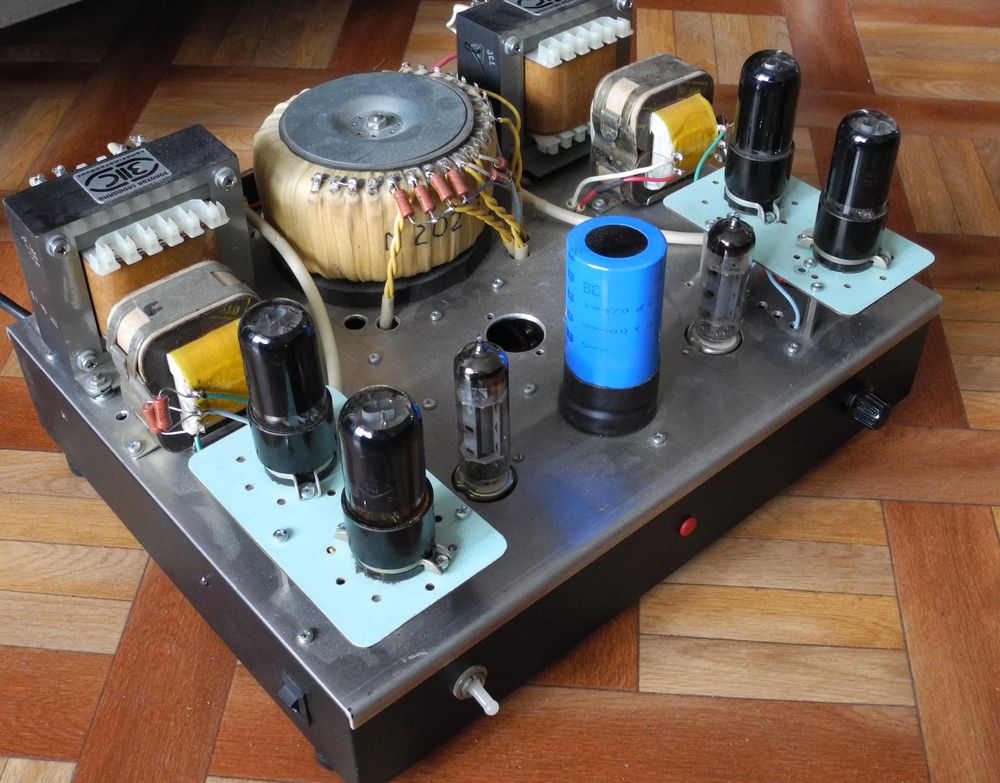

По моему опыту (возможно не очень большому) и трансформаторный фазоинвертор имеет право на существование. Лежит в кладовке макет двухтактника с трансформаторным ФИ (парафазные трансформаторы Константина ВКН), есть мысли по доработке, ждёт своей очереди

Есть нюанс, не знаю как конкретно эти, а попадавшие мне в руки парафазники от Кости имели двухтактное возбуждение - и это правильно! Сам так и делаю, если в А2 надо зайти.
Готовлюсь в SE зайти в АВ2 с черного хода, без моточных изделий по пути сигнала, кроме ТВЗ.
Расскажу о результатах, если получится, и если не получится.

Были у него моноблоки, насколько помню, с входным ФИ трансформатором и двухтактным трансформаторным драйвером.
