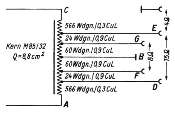

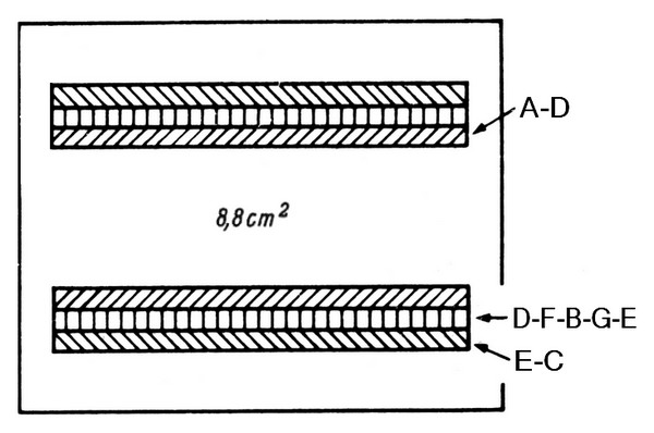

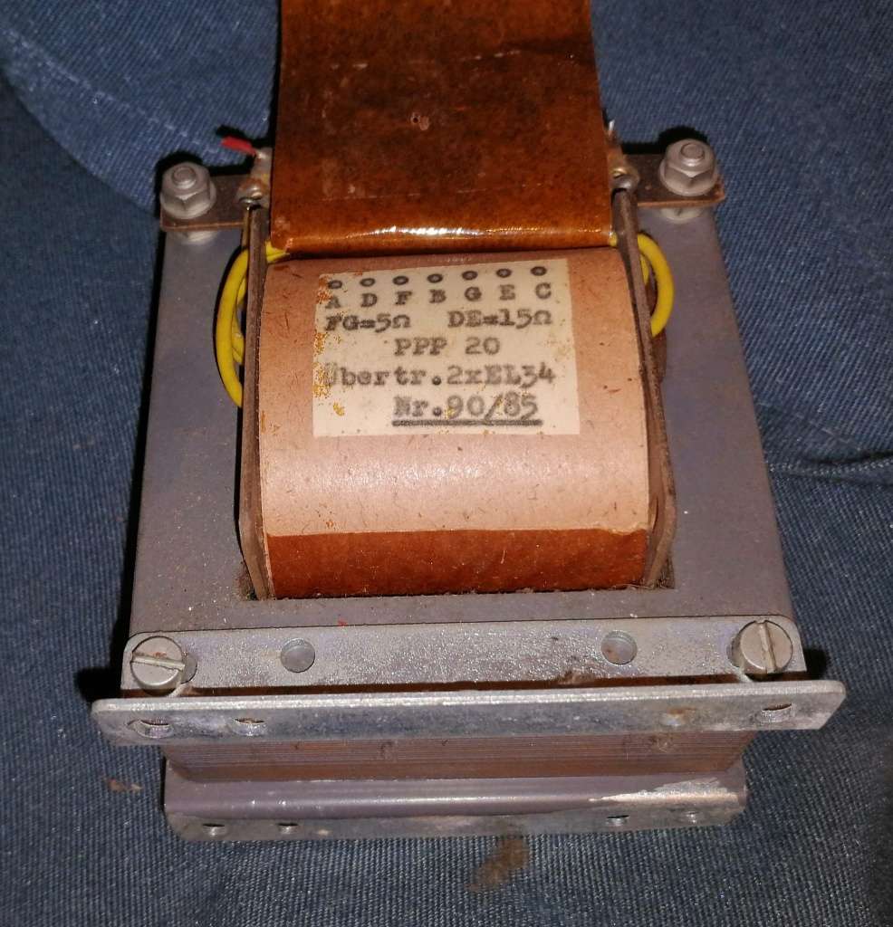

Bыходной трансформатор для Circlotron обычно имеет очень простую конструкцию и может быть легко изготовлен в домашних условиях, также изоляция между слоями обмотки катушки не критична поскольку нет индукции высокого напряжения, импеданс Rkk для двух стандартных выходных ламп EL34 составляет всего одну четверть по сравнению с обычным соединением, если выходной каскад подключен по обычному соединению Raa = 3,4К, тогда как для Circlotron соединение составляет 3,4К / 4 = 0,85К, т.е. импеданс Rkk составляет всего 850 Ом, вот примеры некоторых немецких выходных автотрансформаторов, предназначенных для соединения Circlotron с двумя EL34 все с катушечной схемой намотки.
    116.4 KB · Просмотры: 73
    69.8 KB · Просмотры: 100
    39.3 KB · Просмотры: 106
    47.7 KB · Просмотры: 95

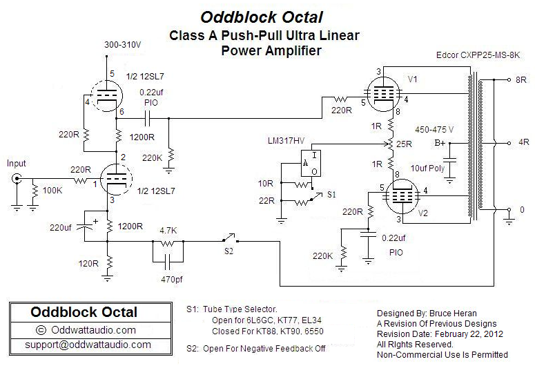

Запустил я эту схемку, 6н9с и kt66, звуком доволен, искажения промерены, очень не высокие, частотка норм, 20-20000 с спадом на -1 по краям, дальше плавно спадает с обоих сторон с ООС включенной, как на схеме. Без нее чуть хуже искажения и АЧХ. Может даже и SRPP тут не нужен, просто резистивного входного каскада хватило бы. А, ну и LMка греется, радиаторы нужны нормальные. Простая схема, работает, анодное 430 вольт.
    232.6 KB · Просмотры: 181
а можно показать искажения на 1, 4, 10вт с ОС и без? тк на оддвате они приводятся совсем не очень((( классический фазоинвертор сильно лучше
Тут надо целое исследование провести) Попробую. У меня чуть лучше цифры, получаются чем у Оддватт. Но я не думаю что даже при самом супер пупер класическом фазоинвертор искажения опустятся меньше чем 0.12% на 1 вт. А если он ещё и не симметричный выйдет... А тут есть плюс - можно на драйвере сосредоточится. Не отвлекаясь на фазоинвертор.
Вых. каскад на 1 Вт должен выдавать этак 0,06 - 0,07% по трешке без ОООС. С подобранной парой. Соответственно драйвер и ФИ должны выдавать еще меньше, иначе мы будем слушать именно драйвер. Впрочем, это почти всегда так, мало кто заморачивается низкими искажениями драйвера.
Поэтому, хорошо бы спектр общий видеть.

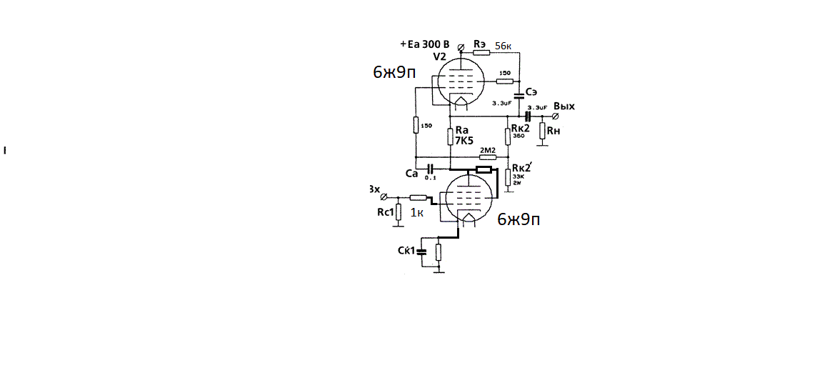

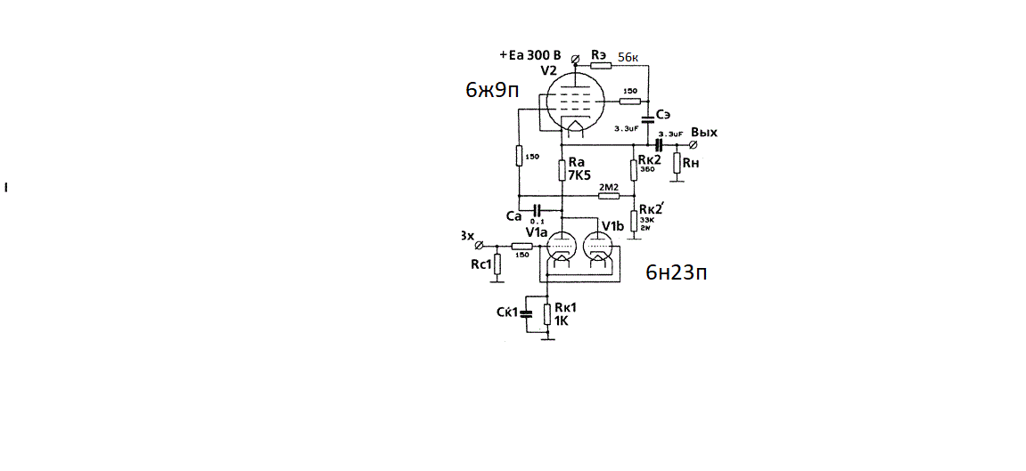

Там еще улучшенный вариант был. Но я все-равно не понимаю, как он смог получить и такой размах и такие искажения на 23-й лампе с таким питанием.
Вопрос, какой там будет спектр, в этих 0,7%.

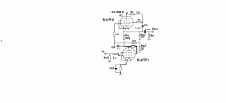

я бы в нижний этаж 6ж9п триодом попробовал

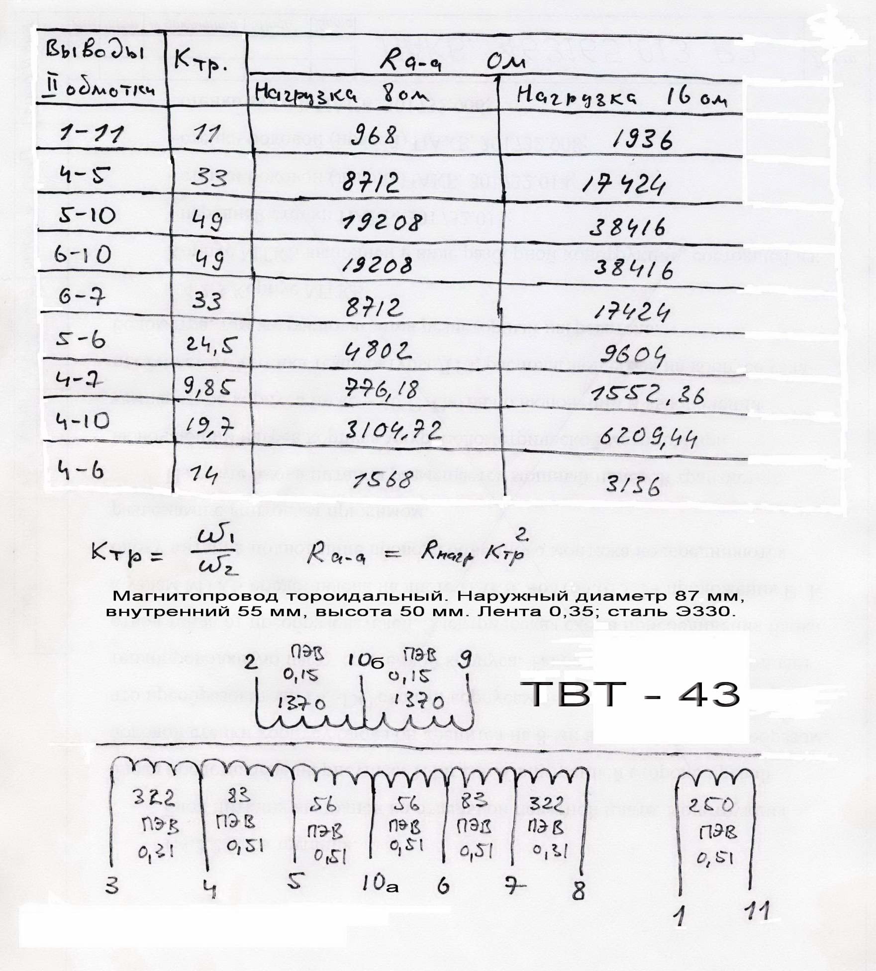

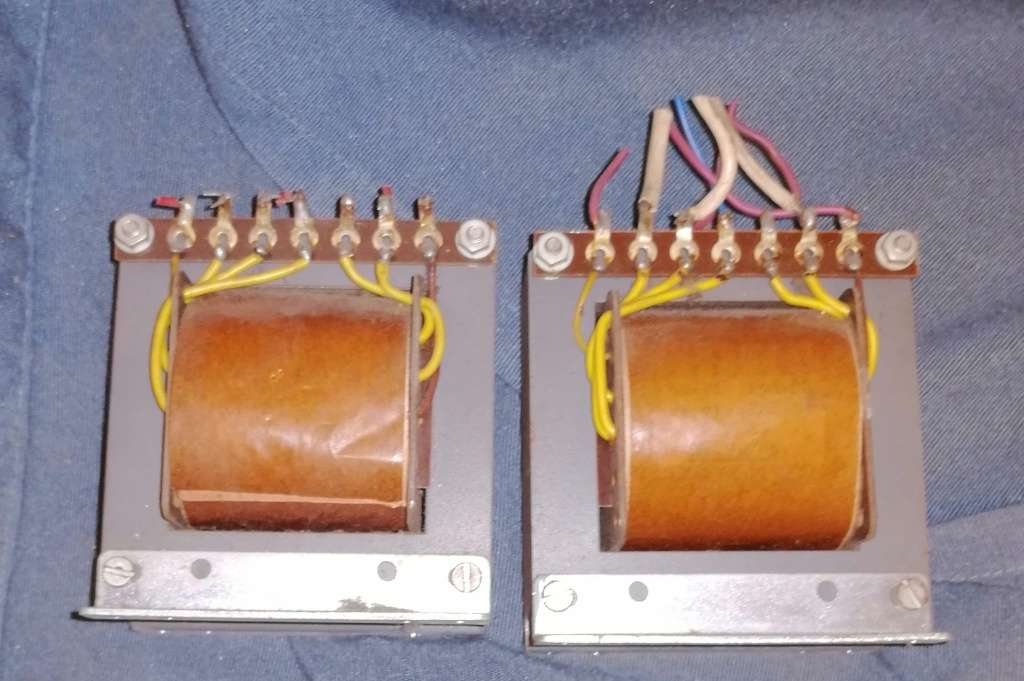

Здравствуйте! Встречал здесь упоминание о ТВТ-43 в качестве выходного трансформатора. Скажите, а с 6П3С в двухтакте его можно использовать?
использовать можно. результат скорее плохой.
А почему, ТВТ от звукового генератора, с частотами должно быть все нормально по идее. Тореловские выходники же используют, а этот чем хуже?
Если на фото с числом витков не врут, то транс будет на троечку. Число витков первички впритык. Да, зазора нет, а потому индуктивность приличная, но всё же лучше было бы чтоб первички было больше 3500 витков. Но это ладно, годится. А вот вторичка совершенно непонятная. Судя по картинке, она соединена последовательно, а значит не спараллелить. А такой толщины провод (0,51 мм) явно маловат. Его бы хоть в 3 параллельных сделать.
Можно вторичкой применить 56+56 витков, будет более-менее нормальная нагрузка с 8 Омами. И намотать сверху ещё 112 витков чтоб хоть немного утолщить вторичку. Но не знаю, поместится ли хоть 0,5 мм столько витков.
Большой перекос выходит в толщине проводов. Первичка излишне толстым, там хватит и 0,2 мм, а вторичка слишком тонкая, её бы 1-1,2 мм намотать (ну или в несколько параллельных 0,5 мм).
Ещё учитывайте что это тороид и они в насыщение мигом уходят. Надо точно подстраивать симметрию токов каждого плеча и следить чтоб не уплыло даже на 5 мА. Оно вам надо?
Или мастерить цирклотрон, там ТВЗ в диагонали моста, там ему перекоса не будет. Но там на каждое плечо нужна отдельная анодная обмотка. То есть для стерео аж 4 штуки по 300-400 Вольт (обмотка, выпрямитель, электролиты...)
Лучше прикиньте по финансам и возьмите из недорогих нормальные ТВЗ для 6п3с. При нынешних ценах на эмальпровод стало выгоднее купить готовые, а не мотать самому.
В звуковом генераторе на ТВТ подаётся симметричная синусоида (в инструкции вроде есть даже напоминание о настройке), а музыкальный сигнал может быть несимметричным (плюс несимметрия фазоинвертора и выходного каскада). Хотя с ОООС, наверное, использовать можно.
