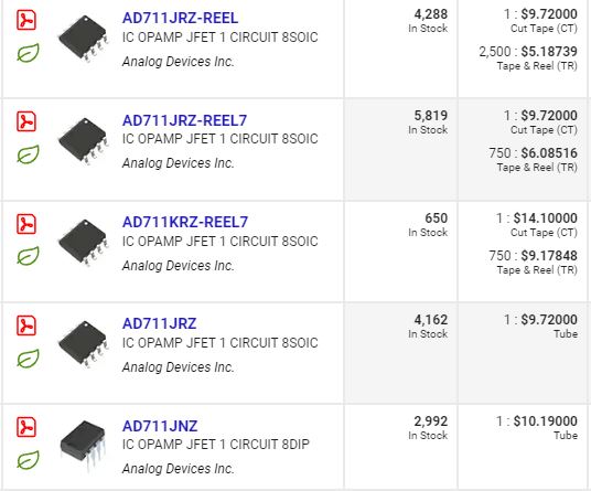

5PCS AD711JN Precision, High Speed, BiFET Op Amp NEW OLD STOCK USA
На складе, из старых запасов. Рискну, один раз живем. Около $20.

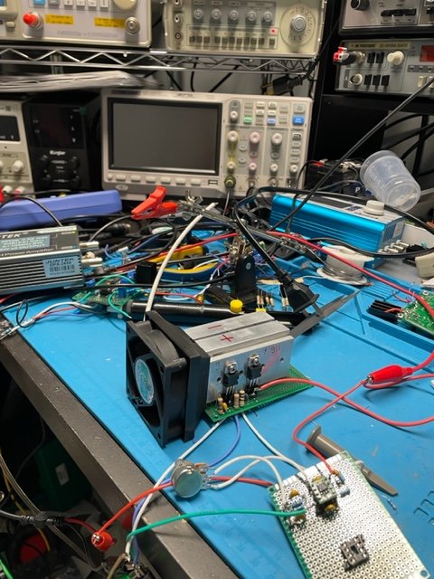

Питание 31 В, клетка 5 Вольт, нагрузка 2 кило. AD 812AR.
    161.6 KB · Просмотры: 149
Мы наверное по разному считаем. На фото так и есть, отрабатывает питание полностью. 6 клеток 30 Вольт. пик ту пик все 27.

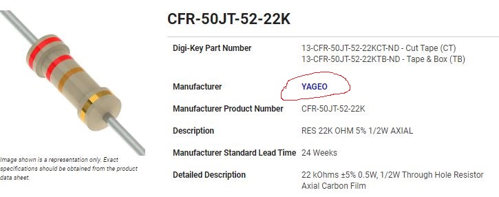

.Теперь резисторы приходится закупать ... китайские. Не знал что столько хлама от них.
попробуй эти, через DigiKey.
Цена, знамо дело, не китайская, но price drop довольно большой (от количества), и недорого. Качество достойное
офигенно дорого.
Это цены в CAD. USD будет на 25% меньше
Старые запасы, видимо залежались.
может быть, но сомнительно.
Обычно деталюшка сначала становится obsolete, а потом остатки сплавляются кому нить для расшвыривания задарма.

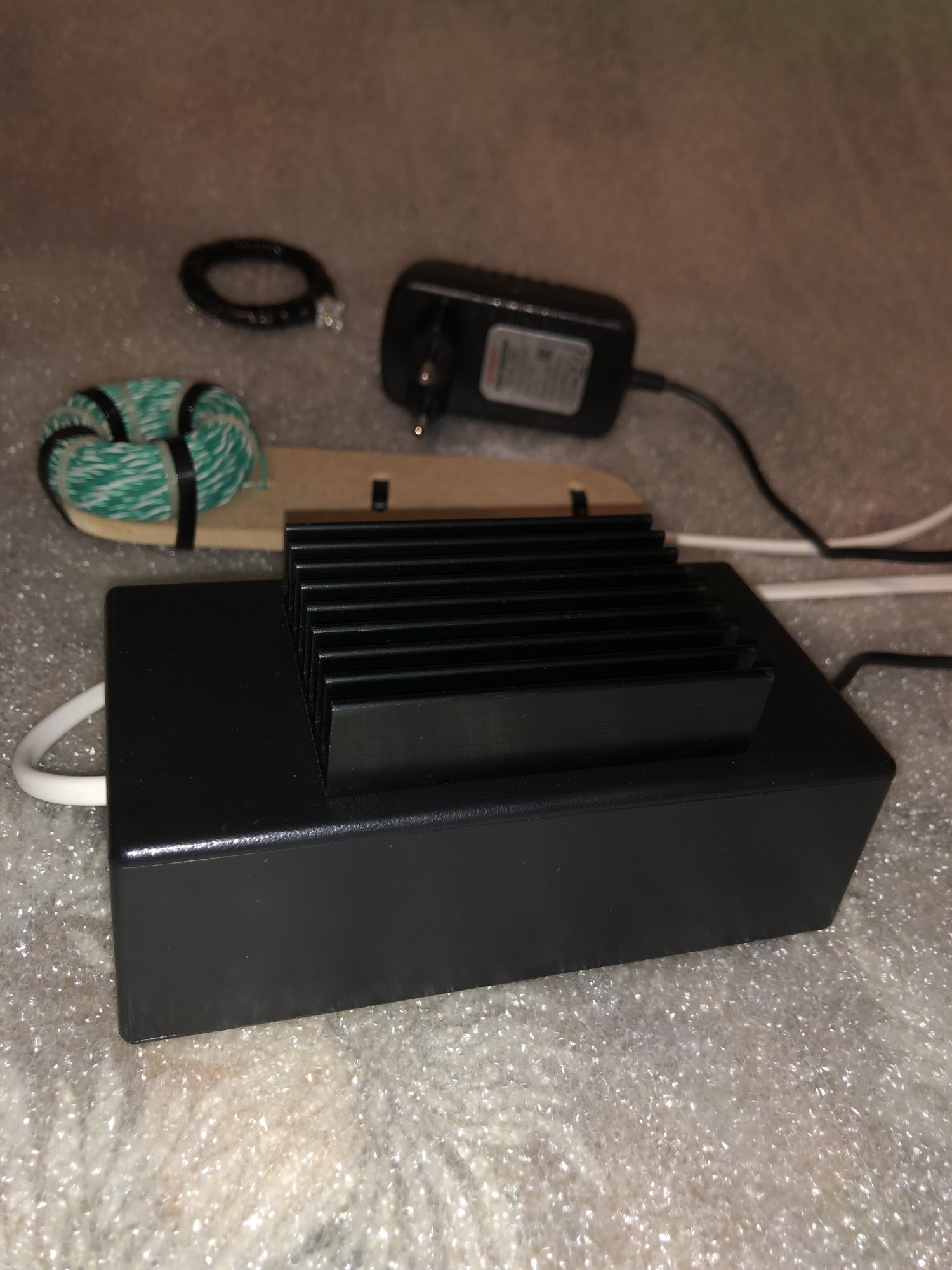

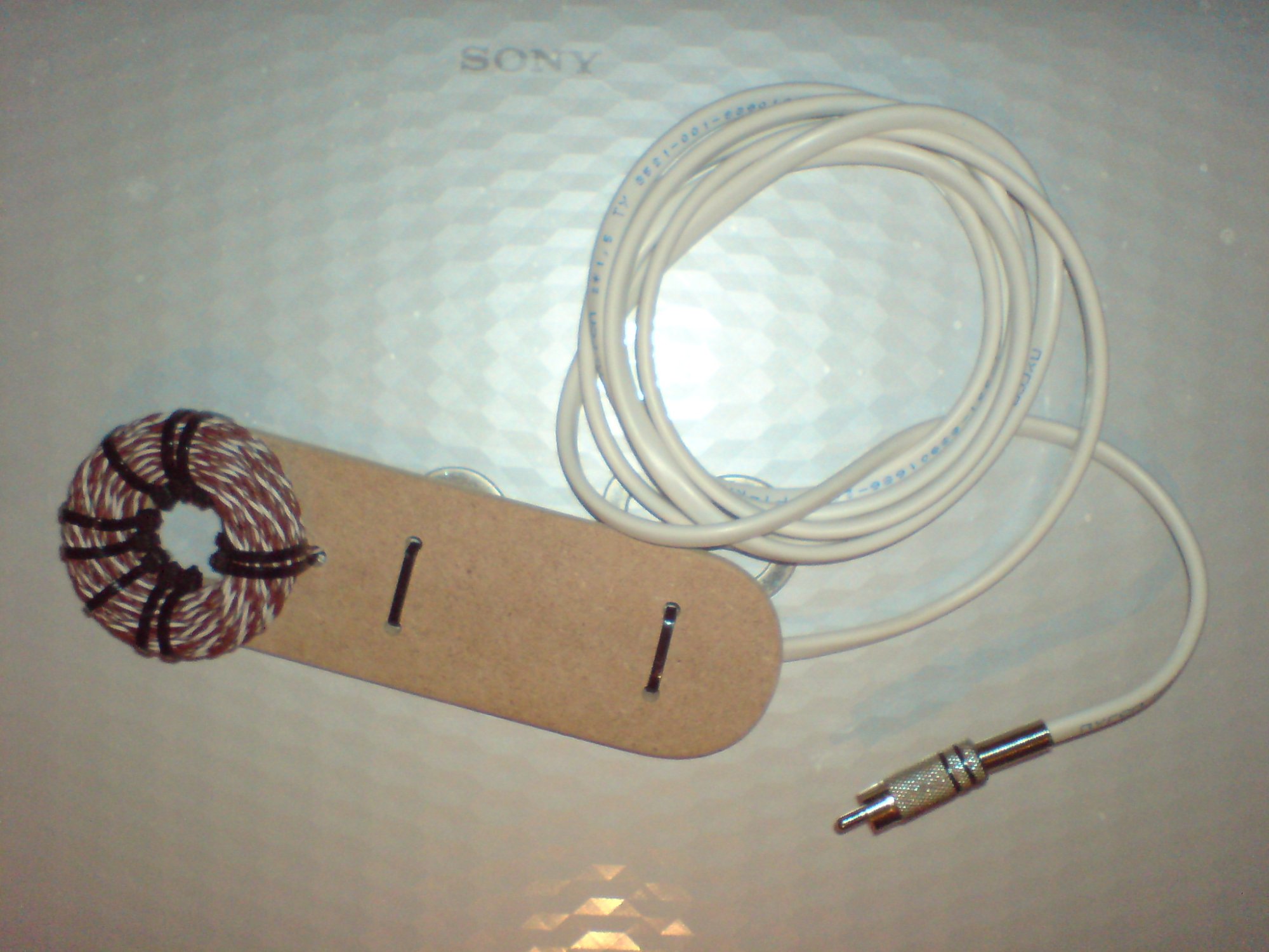

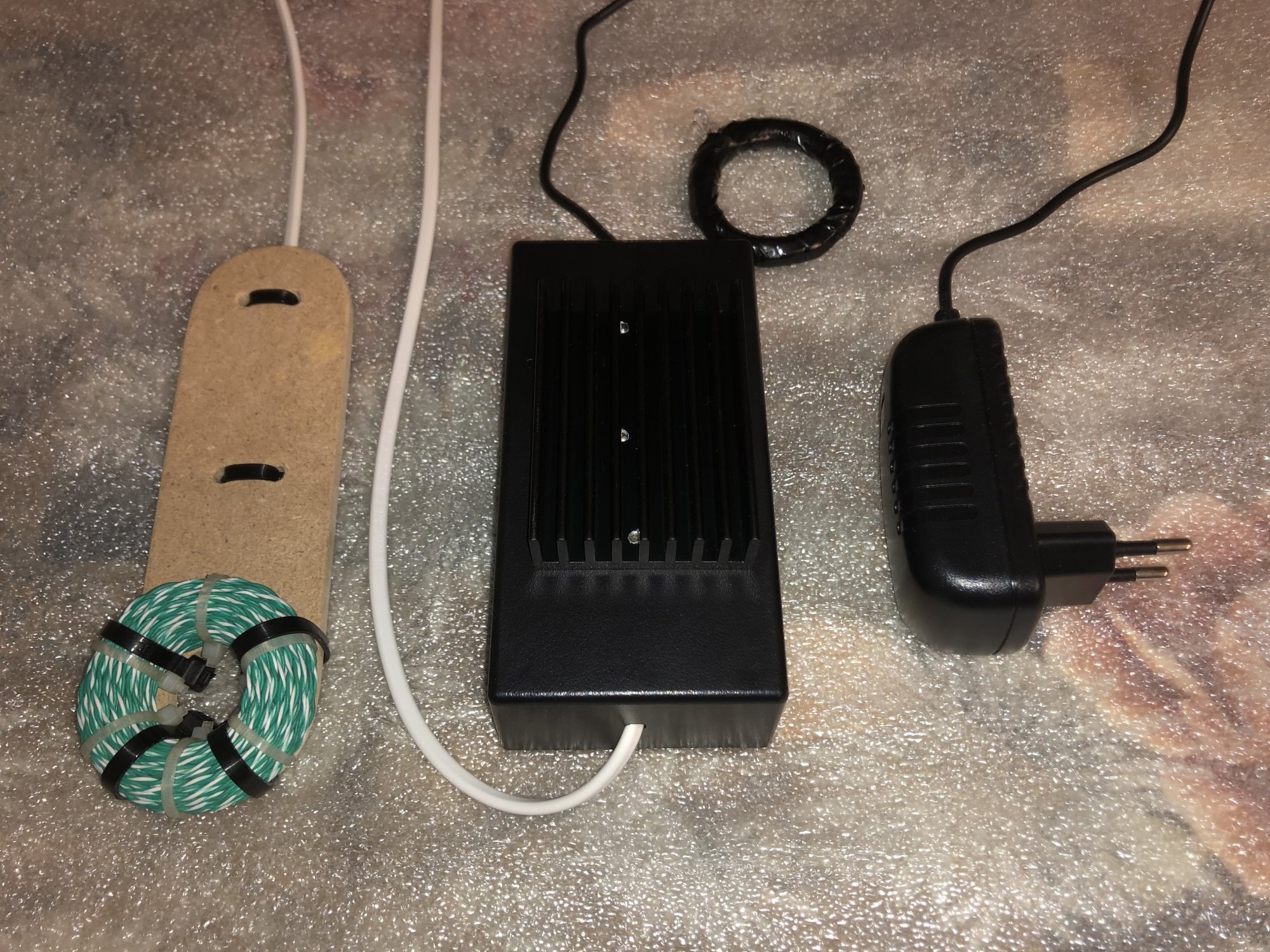

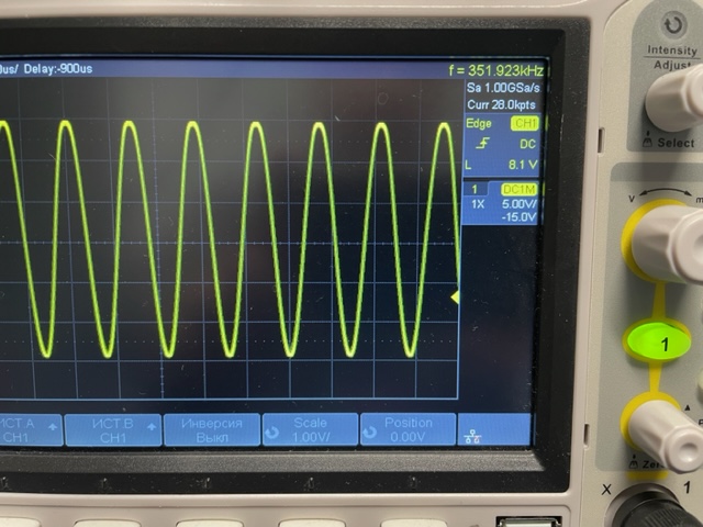

Сколько времени прошло. Запустил на конец то. На выходе с катушкой выход много больше чем на фабричном 20 Ваттном. Частота конечно далека от 10 мГц, 350кГц - 400 максимум. Ну и не без проблем. Резисторы сильно греются, 1 Ватт, 2-х Ваттных нет пока.
    89 KB · Просмотры: 204
Вы не пробовали создать отдельную тему, дабы не засорят эту вашей, непонятно для чего предназначенной, конструкцией?

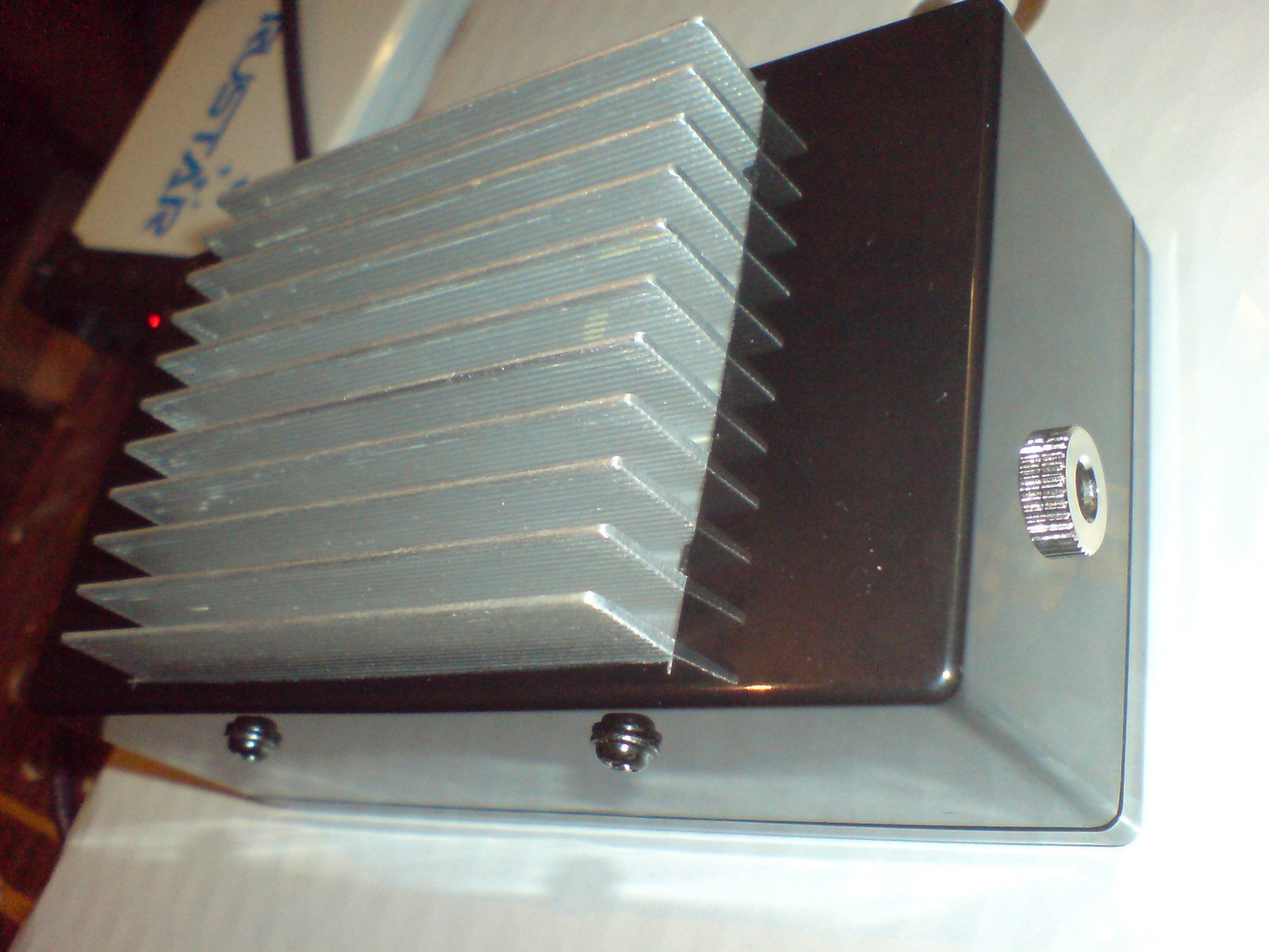

На фото -параллельный усилитель Агеева, с доработками от АБ, на радиаторах с вентилятором. Но на фанерке наверное более актуально для вас. Успехов!

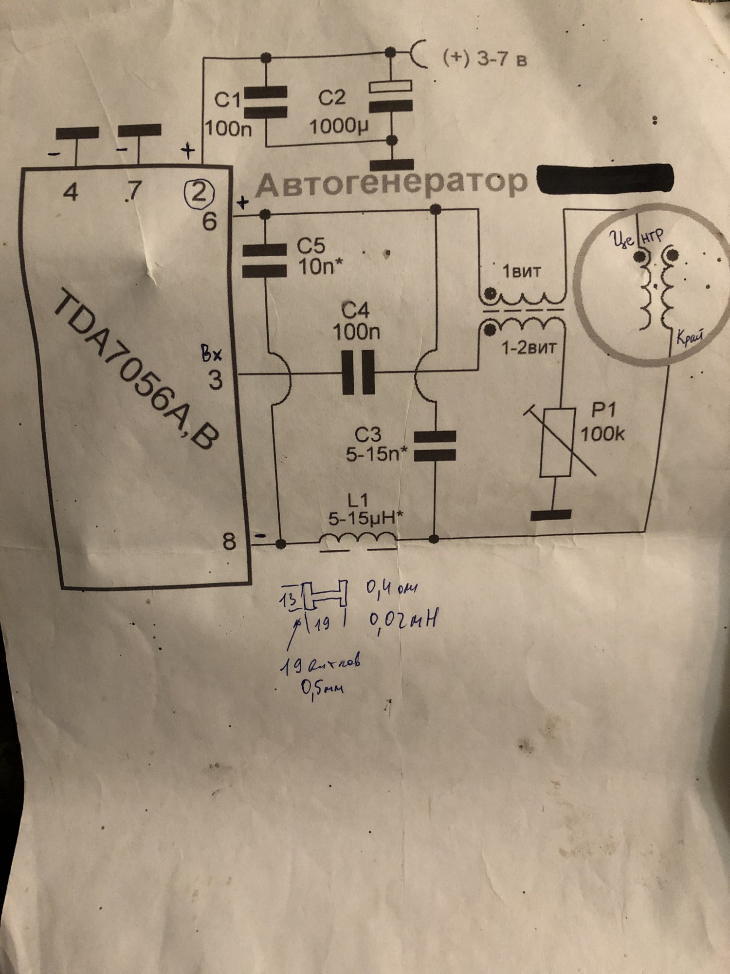

А чем тда7056 для генератора синуса не устраивает?

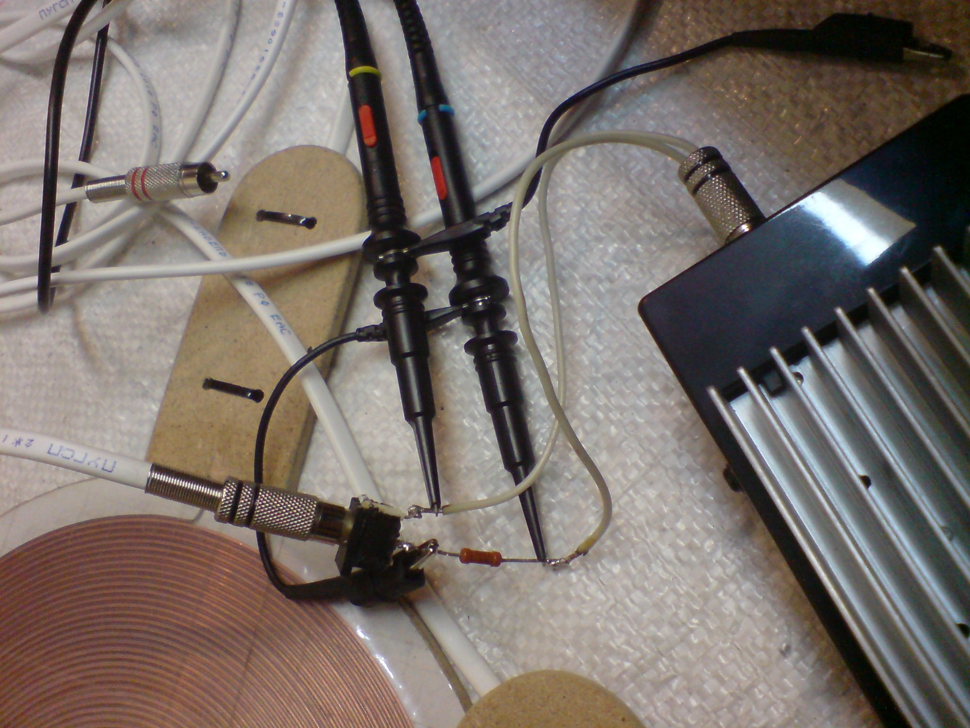

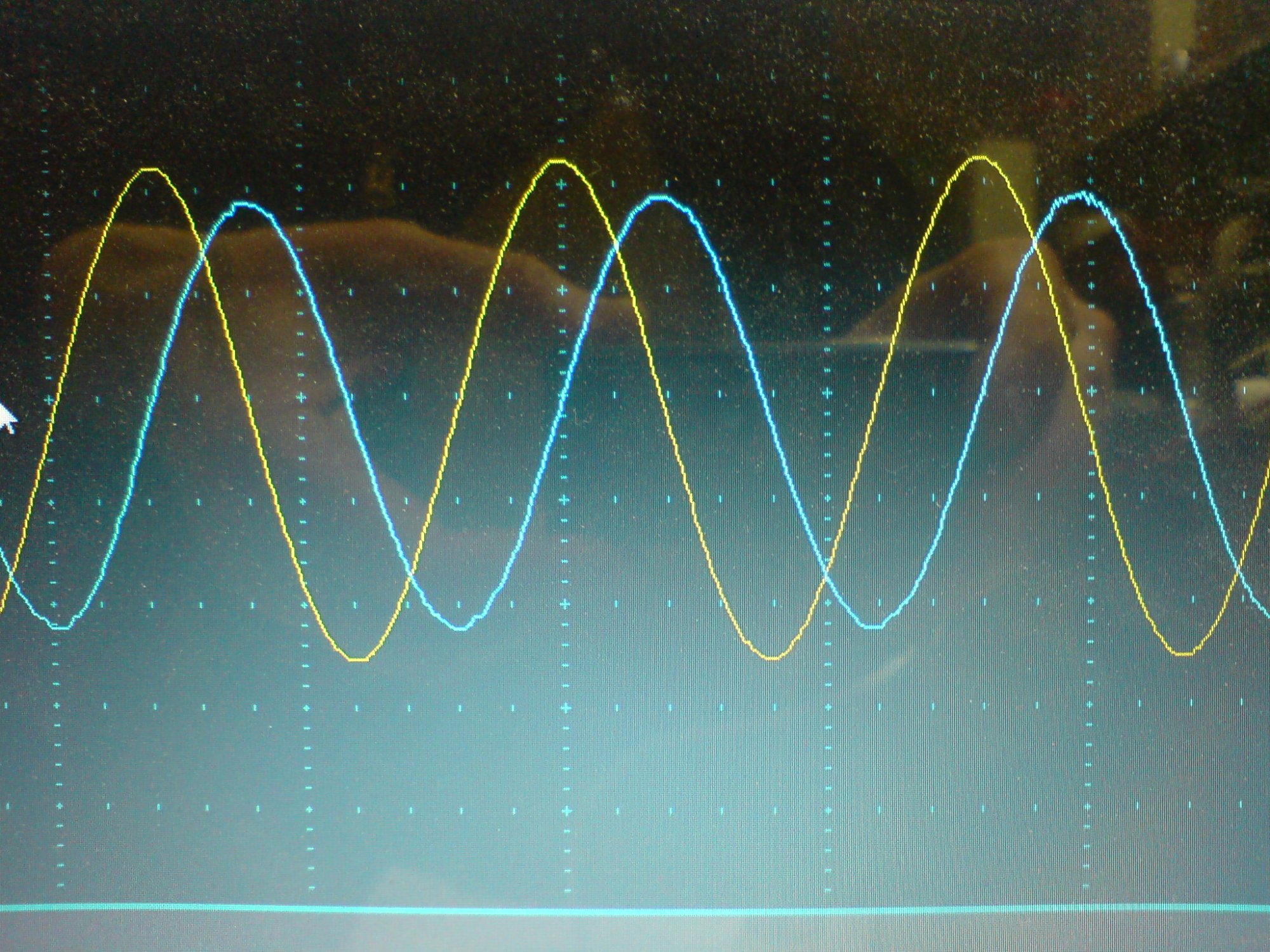

Своя картинка или выловленная.

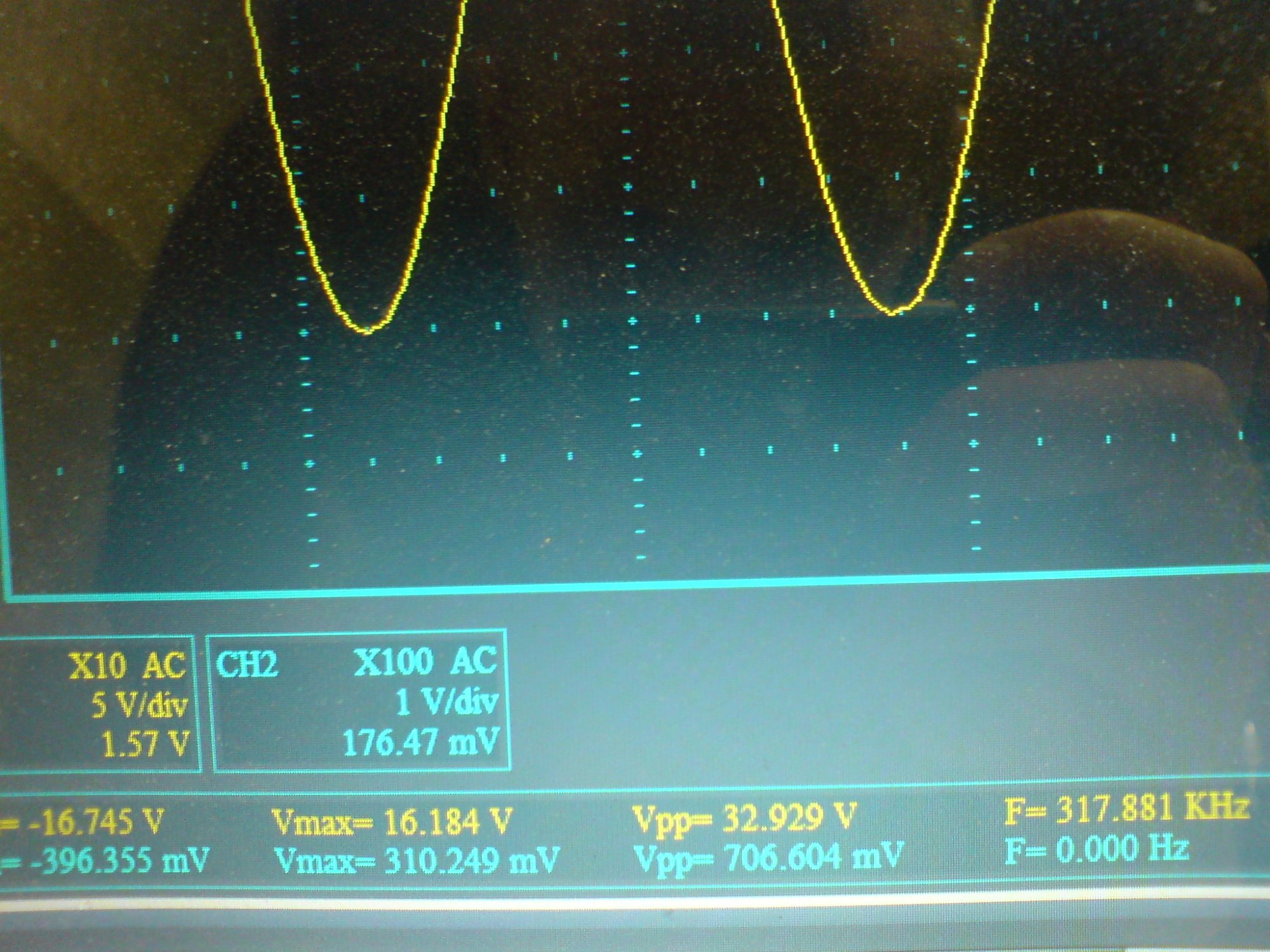

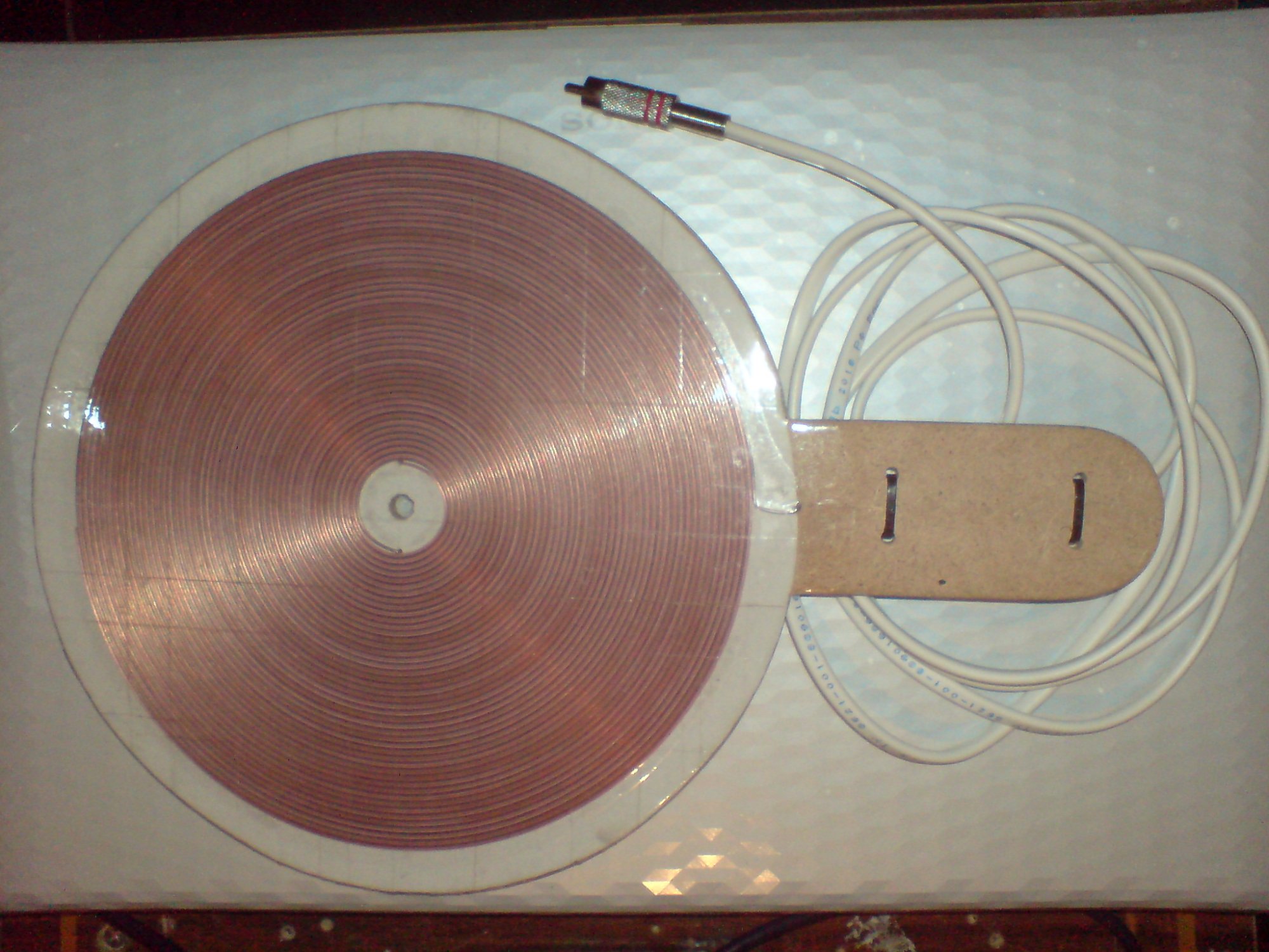

Измерения, как я мыслю, делались на катушке, как на последней фотографии,. Только, чудным образом, на предпоследней фотографии цифири показаний на экране осцила почему-то не влезли.
Своя картинка или выловленная. И что можно понять из осциллограмм без подписи, что откуда взято. Нет слов.
Картинки мои, я делаю такие приборы за недорого, монтаж навесной. Это качество синуса на осцилограмме с катушки с замкнутым щупом, где 2 синуса, это сдвиг фазы на 90 градусов
Смотрите. Катушка , наводящая поле на замкнутый щуп,выделяет синус из ведра всякого говна, летящего в нее во мраке ночи. Будьте так любезны, ткните осцилл между минусом питания и выходом усилителя, ясно станет, что выдает ваш усилитель в реале.
Катушка, как высокодобротный контур, вытащит синус из прямоугольника, не то что из кривожопой синусоиды(дай бог, чтобы на выходе вашего генератора была именно синусоида)
Важно что на выходе чистый синус и ровное поле, так что всё нормально, модуляции импульсника не мешают. Мишин вам в помощь, он всё разъяснил по поводу как межвитковая ёмкость выравнивает неровности сигнала.. Тесла вообще на разрядниках делал.
Чевоооо? Какая межвитковая емкость? И где чистый синус, на каком выходе? Автоусилителя имени Горелочкина что ли? Мишин через слово призывает к чистому сигналу на выходе усилителя, а вы кормите катушку всякой пакостью и показываете поле над катушкой. Мухлеж это, батенька.
Не уходите под корягу, выкладывайте форму сигнала НА ВХОДЕ катушки.
И как выглядит тот "сигнал " от 7056 я примерно знаю.
Важно что на выходе чистый синус и ровное поле, так что всё нормально, модуляции импульсника не мешают. Мишин вам в помощь, он всё разъяснил по поводу как межвитковая ёмкость выравнивает неровности сигнала.. Тесла вообще на разрядниках делал. Вот замер на резисторе в разрыв центрального провода, где куча говна? Пока не собрано, то поспешные выводы делать рано.
Снова здарова! Ток в катушке- синусоида, красивая, она же и поле создает. А вы НАПРЯЖЕНИЕ С ГЕНЕРАТОРА покажите. Между землей и выходами усилителя.
Между 4-7 и 6 или 8 .Я в начале тоже кинулся на мультивибраторе собрать, так Мишин застращал, низзя!!! Низзяяя!!! Меандром лечим только онкологию!!! очень сильное воздейтсвие!!!!
