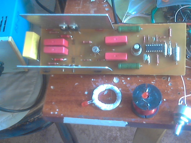

Макет усилителя, собранный по мотивам приведенных здесь схем, нагруженный на плоскую катушку (описана АБ в 1-м посте) при питании от источника с напряжением 32 В и максимальном выходном син. сигнале 10 В(эфф), обеспечивающий двойную амплитуду тока (пик-ту-пик) около 3,2 А (что дико много) потребляет не более 18 Вт.
Лечебные режимы должны быть значительно значительно мягче, поэтому можно обойтись без принудительного охлаждения, если использовать под каждую пару транзисторов ал. пластины 110х40х4 мм.

Дима Большаков прислал купленный набор из рук одного вуньдера.Прибор красивый. Только не работает ни хера , в принципе. Откровенно бездареый фейк, которых в сети гуляет 99 процентов.

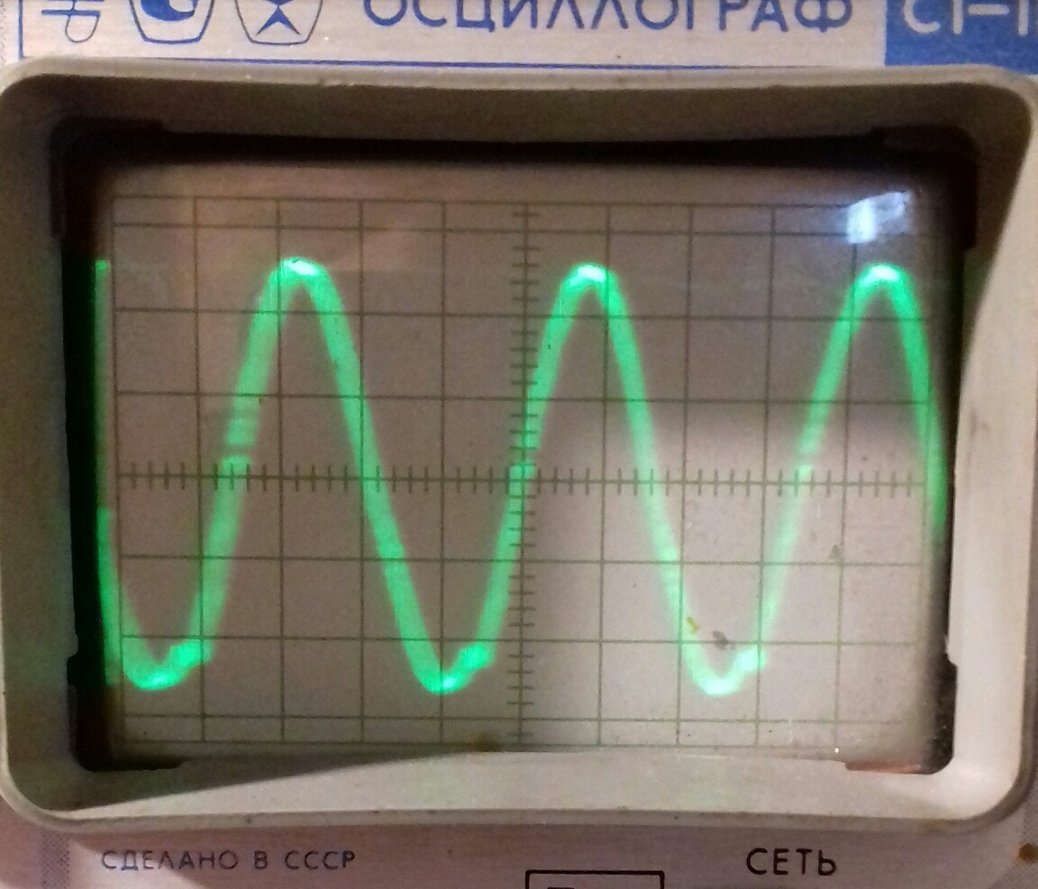

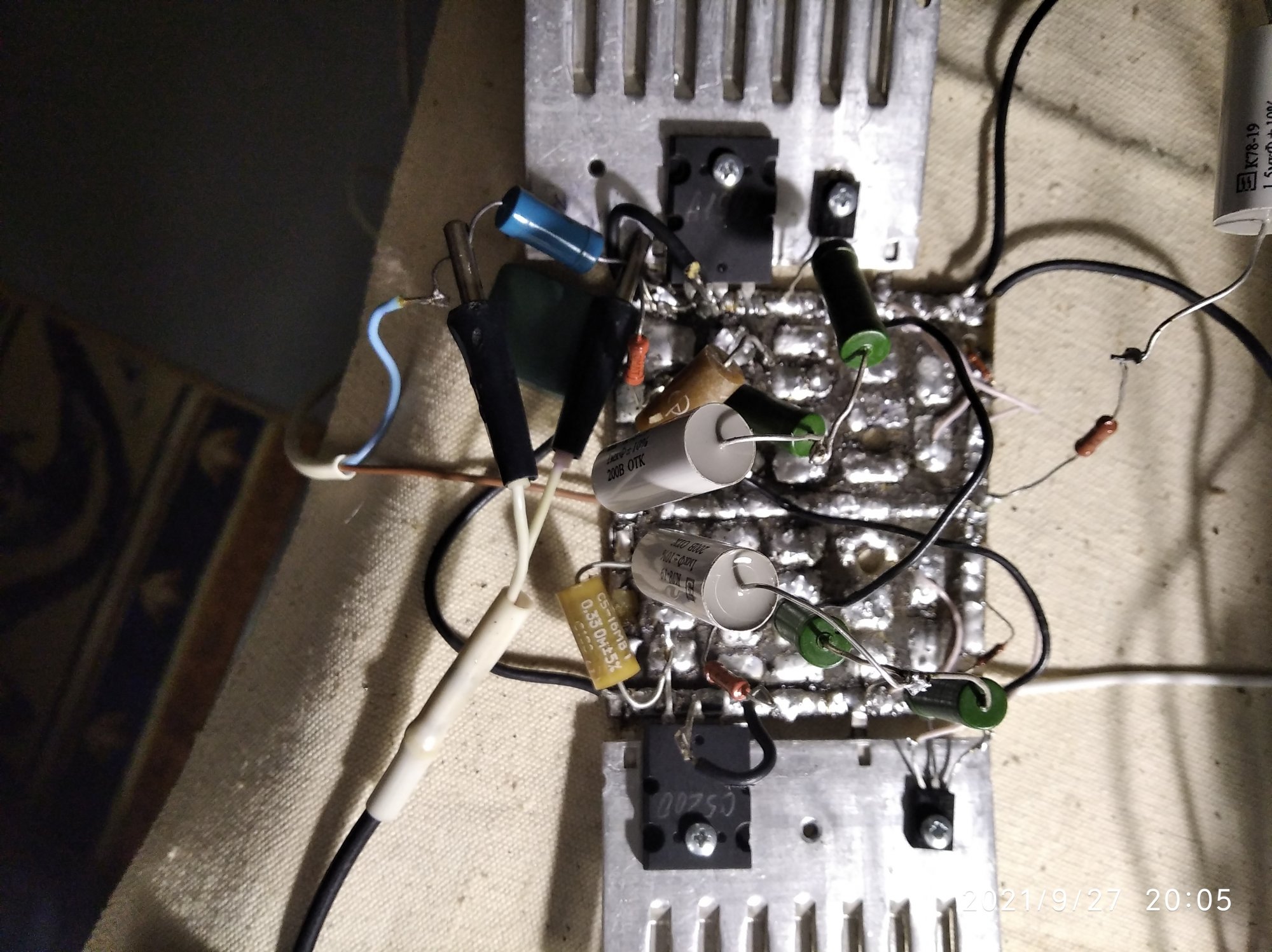

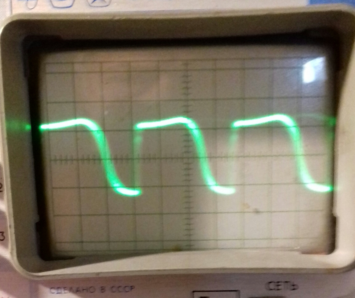

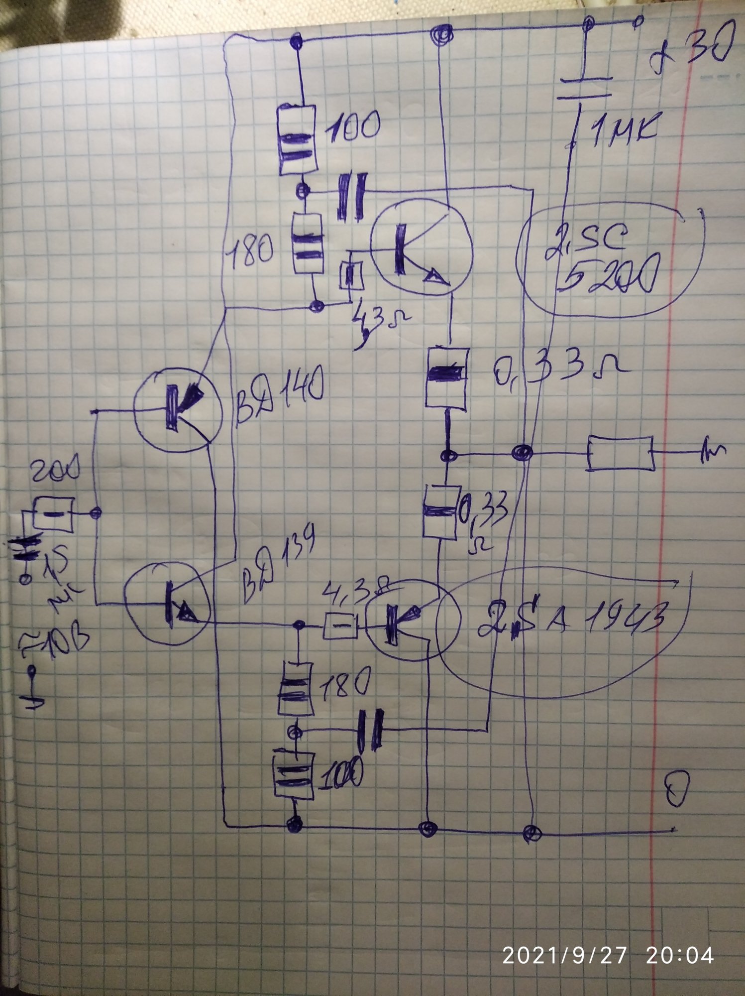

Собрал схему на К544 и. BD9xx, осцилограмма на клемах катушки (тор) получилась не синус, а измерил форму сигнала излучения (измерял на катушке 10 витков рядом с кат Мишина) получился син со щербинкой.
Вопрос: 1. как избавиться от щербинки
2. На входе на катушку такая должна быть форма сигнала
Напряжение на катушке 3.8В
Схему киньте , что там с питанием и вообще.BD911 912 сейчас идут через один подделка, может это ваш случай. Я нарвался.
На выходе мощника (на входе в катушку ) в норме 10 в на пике чистого синуса. 7 вольт эффективных. Ток в катушке 1 ампер если плоская или полампера примерно с тором.
Питание 30 вольт, ток покоя примерно 150 мА.
датчик поля покажет вам сильно приукрашенный ток в катушке, в то время, как на выходе у вас кошмар . Сперва добейтесь чистого сигнала на выходе, просто резистор 10 ом впаять вместо катушки.
Вариант- возбуд 544УД2, можно убрать его, врезав резистор на выход опера, Ом 100. Можно кинуть емкостишку с выхода на вход инвертирующий, пик 33-47. У вас там явно по одному полупериоду возбуд либо обрыв связи с выхода на вход, поэтому фронт вместо синусоиды.

Ток в разрыв катушки мерил стрелочным - ничего. Грешил, что частота не даёт отобразить, тогда проверил в разрыв питания на схему стрелочным показал ~40mА, а транзисторы греются. При отключено катушке транз все равно греются.

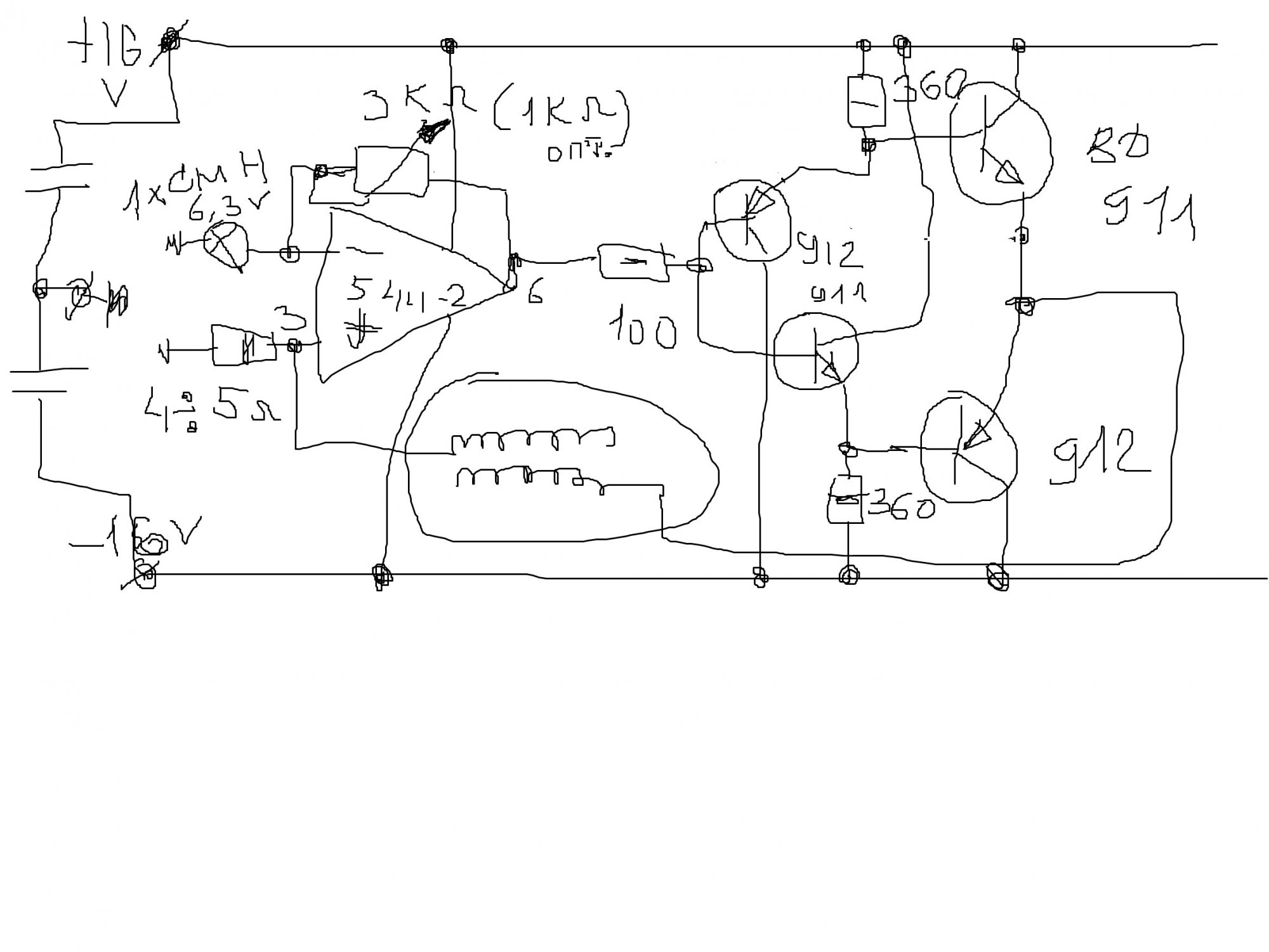

Собрано по прикрепленному рис.
Нагрузку повеси 20ом на выходе к544 частота 100Гц.
Кроме того перекос в плечах по напруге 10 и 12в . Замерил отдельно блок пит тоже облом, дает просадку на лампочке 12В 4Вт с 18В до 12В. Буду все разбирать, уже купил замену 912 911, BD139 140, коэф ус 140, выше не нашел.
Выводы 1 и 8 микросхемы замкните. без этого будет генерить. Резисторы цепи ООС и ПОС нужно подбирать по осциллографу. Тороидальная катушка в силу неважной добротности требует большого сопротивлени я резистора в цепи ПОС (3-4 Ома) , полезный сигнал теряется на нем.
Схемка скорее показать идею, а настройка- дело тонкое, возиться нуна.
Резисторы смещения выходного каскада (360 Ом) лучше взять как два по 100-120 ом 1 ватт, в их среднюю точку впаять конденсаторы по 0,1 мкф, включенные на выход схемы. Вырастет неискаженный сигнал
Ток в катушке меряется на резисторе ПОС, который на 3-4 ома. Осциллографом смотрим его величину и форму.

ОС как понимаю перемен.резюк 3кОм, а ПОС это где?
Когда-то работал вед.конструктором, был разговор с одним электронщиком. Он мне говорит "как это вы видите куда должна крутиться шестерня, если движок стоит на таком расстоянии и крутится в другую сторону. Другое дело электрика - здесь все понятно, электрон движется от минуса к плюсу, а ток течет от плюса к минусу."
У меня случай навыворот.
Схема не помешает, а пока буду лепить эту.
В этой схеме мне не понятно как происходит генерация без емкости и индуктивности.
Сама катушка Мишина представляет собой последовательный колебательный контур, который включен в цепь ПОС. Каждый из проводов катушки образуют обкладки конденсатора и одновременно являются индуктивностями
Значит, если вместо катуш Миш вставить резистор никаких колебаний не будет? Что такое ПОС?
Цепь ПОС - с выхода мощника на неинвертирующий вход операционника. Цепь ООС- с выхода на инвертирующий вход операционника. Катушка Мишина- высокодобротный контур последовательного типа, на резонансе его сопротивление несколько Ом у плоской и пара десятков Ом у тороидальной. Усиление по цепи ПОС до начала генерации выше, чем цепи ООС, из-за холодной лампочки. Возникает генерация, идет ток через катушку, и одновременно через делитель ООС на лампочке. Она нагревается, делитель меняет сопротивление, сигнал на инвертир входе растет и амплитуда сигнала устанавливается.
ну денек выдался сегодня. Решил с утра сочинить выходной каскад для катушки, простой. надежный, без сюрпризов. И влип с транзисторами по самы ухи. К вечеру полтетрадки изрисовал схемами, а в сухом остатке пока одна. И то, на транзисторах от дяди Паши Пыжэ, на них была последняя надежда. Пока запускал -осцилл перегрелся, начал дулю показывать. Жду пока остынет, продолжу.
Выводы такие и они недобрые.
1. BD911 -912 нужно крепко постараться найти настоящие. Настоящие я попалил, а купленные в другой лавке с таким же названием- оказались диким фуфелом, на экране жуть вместо синусоиды, половинки разные, с кривулинами. Вычеркнул ис порядочных.
2. Воткнул замурованные в пластик пары D998 -B788 . По одной половине лажа в сигнале, и гадит в сигнал Р транзистор с блеклой маркировкой, а они у меня все такие. Долой .
3. Ставлю фирменные-префирменные Тошибы 2SA1941 2SC5198 , прародители известных 1943-5200. Суперские транзисторы, не придраться . Все бы ничего, да мало их у меня, будем дальше смотреть, что подойдет.
4. Для прикола ткнул на выход по Агеевской схеме на входе и выхоле -одинаковые BD139-BD140 .
С полпинка схемка завелась, ток в катушке на пике 1, 5 Ампера, синусоида чистая, полоса до 600кгц без сюрпризов. Но транзисторы работают на пределе, без запаса, а я это дело не люблю.
5.Принес от дяди Паши Пыжэ пару 1943- 5200. Генерят сволочи, но резисторами в базе по 4 ома
как бы убралось. Вроде остыл осциллограф. гляну, что там дальше.
Вот спасибочки, Александр С. Про 911—912 прямо таки вовремя, а то назревал взрыв ума. И про агеевский вариант на 139—140 хорошие вести.
Итак, приступим. Схемка перед вами. На 139- 140 раскачка, на мощных 1943-5200 либо на наших кт818 кт819 либо на BD911 912 (настоящих) делаем выходной каскад. Резисторы 0,33 в эмиттерах выходных транзисторов- обязательное условие работы схемы. Иначе кряк за мгновение.
Ток покоя выходного каскада 275 ма. На полном сигнале с током в катушке 1 А ток потребления 600ма.
На экране скопа видим сигнал амплитудой 1, 5 вольта, он взят с датчика тока, резистор 1 Ом в земляном проводе катушки, означает он , что на пике ток в катушке 1, 5 Ампера. Эффективного имеем ампер. Катушка теплая, поле мощное. Частота ровно 300кгц.
На выходе схемы напряжение сигнала на нагрузке в 7-10 Ом равно 10 в эффективных, 15 в на пике с небольшим запасом.
ПС Конденсаторы вольтдобавки с выхода на резисторы смещения взял на 1мкф, можно и меньше, с 0,1мкф тоже работает.
Это мощный выходной каскад, сам генератор будем сочинять позже, через денек примерно.
Агеевская схемка на одинаковых транзисторах по плечам 139-140 , там выпаиваем резисторы 0,33 ома и все. Ток покоя сразу меньше. 150 ма, работает без проблем . Спалил по запарке. не увидел отвалившегося провода. Два транзистора выжег.
