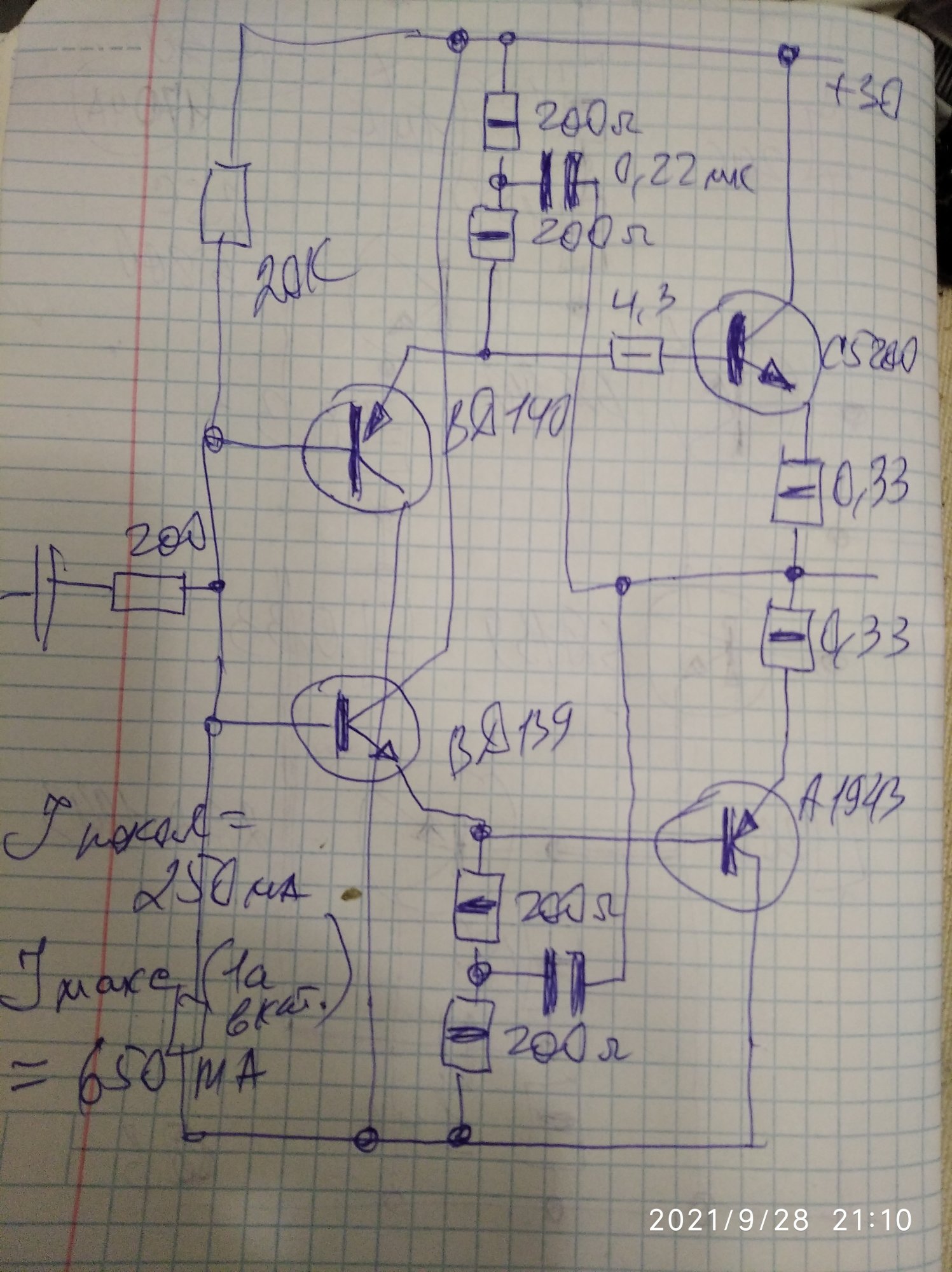

А вот и агеевская схемка на одинаковых транзисторах . В предыдущей забыл нарисовать резисторы средней точки , по 20 кил .
ПС. Сюда просятся добрые триоды BD437-BD438 , но их у меня не осталось, погорели все на опытах с мощником. Там предельные токи конские, под 4- 7А.

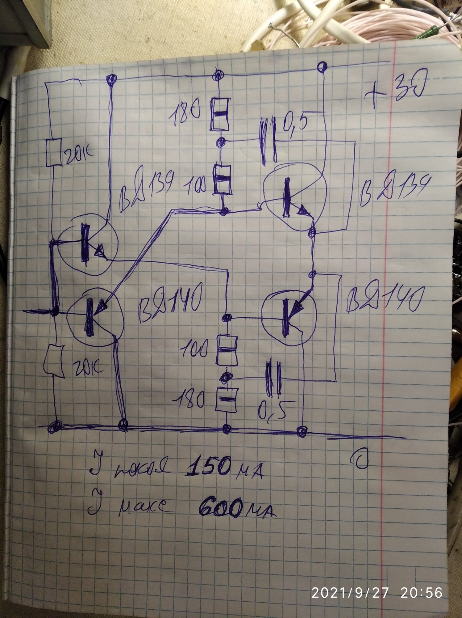

Я с утра перебрал гору схем, начав со схемы Лачиняна, убил время на выравнивание плеч источника тока. чего можно было и не делать, потом не смог победить генерацию и кривули на выходных транзисторах(которые оказались пакостью) Потом выкинул источники тока, заменив их резисторами с вольтдобавкой, а применение в предкаскаде транзисторов средней мощности заметно увеличило входное сопротивление мощника. Эта схема и будет главной.
ПС. Смешно, но в арсенале нет наших парных копеечных КТ818-819. Все израсходовано, а новых нет . Кинулся искать пары , неплохие, кт805-кт835, тоже шаром покати. Дожил.....

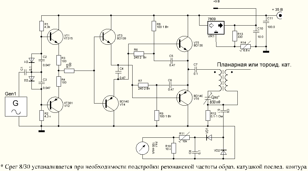

Вот мой вариант для экспериментов
Микроамперметр на 100 мА четко фиксирует максимум тока при резонансе.
Недавно тюкнула мысль: амперметр в питании тоже лихо покажет нам резонанс . Ток покоя и на резонансе отличается в разы.

Тут есть финт. Площадь кристаллов у применяемых на раскачке и на выходе транзисторов в таком включении обязана быть одинаковой. А ежели ставим 139\140 на входе и 911 912 на выходе. то 911-912 обязаны крякнуть. Им необходимо в эмиттеры врезать ограничители, на 0,33-0,5 Ома. Как это изложено в схеме Агеева из Радио 4 за 87 год
Зачем еще сюда ставить 1943/5200, еще если фирма, вообще песец. КТ818Б/819Б, бэту просто по схеме больше-меньше, меньше-больше.

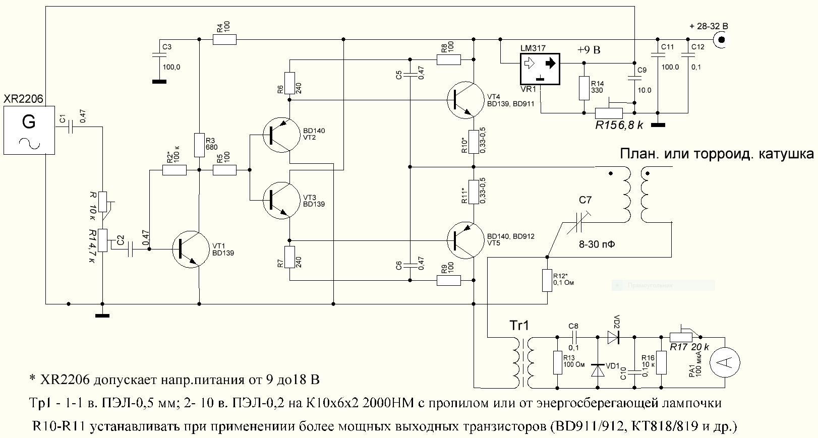

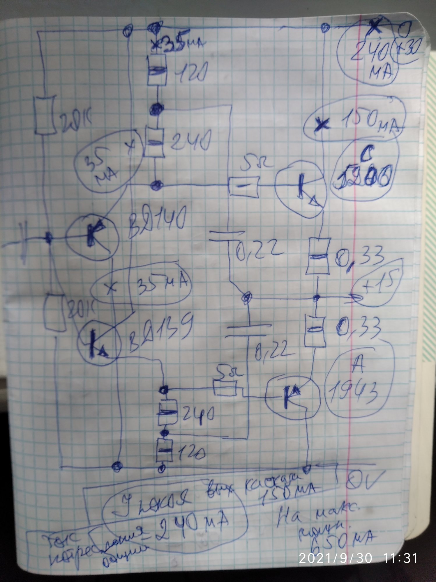

Повозившись со схемкой, сделал такой вариант. Не было резисторов на 1 ватт и 180 Ом, впаял 200 Ом, ток покоя сейчас 250 ма. ранее с резисторами в сумме 280 Ом ток покоя был 280 ма, через выходные транзисторы 150 мА. Значит, через предвыходные транзисторы шло по 65 ма.
На максимальном неискаженном сигнале и токе через катушку 1, 5 А на пике или 1 А эфф, ток потребления составил 650 мА.
ПС. В базу нижнего мощного транзистора А1943 не забудьте впаять 4 ома, иначе генерят триодики.
Сжигает любопытство насчет С7. И емкость больно мала.
ПС. 139-140 сжег случайным кз на выходе, как и вы. И сразу затрусился насчет надежности, кинулся искать чего помощнее. А помощнее есть, но крутофирменное, а наших семечек еле наскреб, в кооперации с дядей Пашей Пыжэ , у того тоже остатки всяких советских транзисторов.
И кстати, вчера обнаружил эффектик один, когда резисторы нагрузки драйвера перевернул, как было в журнале со схемой Агеева, за 1985 год. Там резистор 91 Ом был к центру, а 180 Ом на периферии. И сразу получил ограничение по току на выходе. Особенно заметное на пониженном питании.
С7 лучше разместить вблизи выводов катушки, перестройкой С7 можно изменить ее резонансную частоту на несколько кГц, если сразу не получилась нужная. Использовал КПК-МН 8/30 пФ, если отклонение частоты большое можно параллельно С7 добавить постоянный.
Вот откатанная схемка выходного каскада на 2SC5200-2SA1943 и в раскачке BD139 BD140.
Размах на холостом ходу без нагрузки почти на 3 клетки по 15 в, то есть от земли до питания, с нагрузкой чуть меньше. То есть, сколько выдал генератор г3-112, столько выдал и выходной каскад.
пРОБОВАЛ паять вместо импорта наши 819 и 818, ток покоя сразу резко меньше, из-за меньшей площади кристалла у наших против импорту. Его можно увеличить подбором эмиттерных резисторов на 0.33 Ома, уменьшить их до 0,15- 0,2 Ома.
рЕЗИСТОРЫ ВОЛЬТДОБАВКИ 100Ом - на них в покое сидит 5 вольт, они холодные. Но в работе они раскаляются сигналом, ставим ватт или два.
ПС. Главная печаль дня в том. что к собранным по сусекам моим и дядь Пашиным транзисторам КТ819Г не нашлось пары в виде 818г. Ставил с тоски BD912- работает с полпинка, как положено, но настроение уже не то. "Пусть будет безобразие, зато однообразие"
И вздохнув, оставил в финальной схеме импорты 1943-5200.

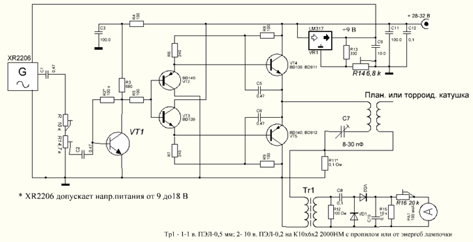

Поясните назначение С4.
И ежели маломощный генератор тянет два входных резючка R1 R2 , в сумме 2 кома, то прокачать ему выходной каскад с его 4 килами сильно проще.
На интерес подавал на XR2206 паспортные 26 вольт, получал 6 вольт эффективного синуса, но случайно упавшая капля припоя убила микросхему. После чего обходился питанием от стабилитрона на 15 вольт, выходное 2 вольта, дальше разгонный модуль на 544УД2.
Каскад на VT1 и VT2 в моем случае обеспечивал развязку стандартного генератора при поиске варианта выходного усилителя. Прямое подключение не рассматривал т.к. в итоговой схеме (см. п. 222) применен автономный генератор. С4 улучшает форму сигнала, но не существенно, более внимательно не исследовал, в схеме п. 222 убран.

За эти дни в поиске замены в выходном каскаде дефицитных нынче латералов, вышел на простое и красивое решение , мощный выходной каскад по Агееву, но на разной мощности транзисторах, средней мощности в драйвере и большой мощности на выходе. Вот какая прелесть получилась , питание сейчас 30 вольт, но чуть изменив резисторы задающие ток покоя , вполне выходим на мощник с питанием два по 35 вольт и током покоя примерно 250 ма. И с мощностью ватт 50 на 8 ом и ватт 80 на 4 Ома. Каскад железно держит ток покоя, он равен 150ма через выходные и по 35 ма через драйверные транзисторы. Полоса вообще сумасшедшая, килогерц до 500 на полном сигнале.
Запросто можем менять выходные транзисторы на наши кт818-819, но резисторы в эмиттерах выходных триодов придется уменьшить, примерно до 0,15- 0,22 Ома, из-за меньшей площади кристалла у наших против импорта. Иначе ток покоя попрет через драйверы, спалив их уверенно, а выходные будут прикрыты.

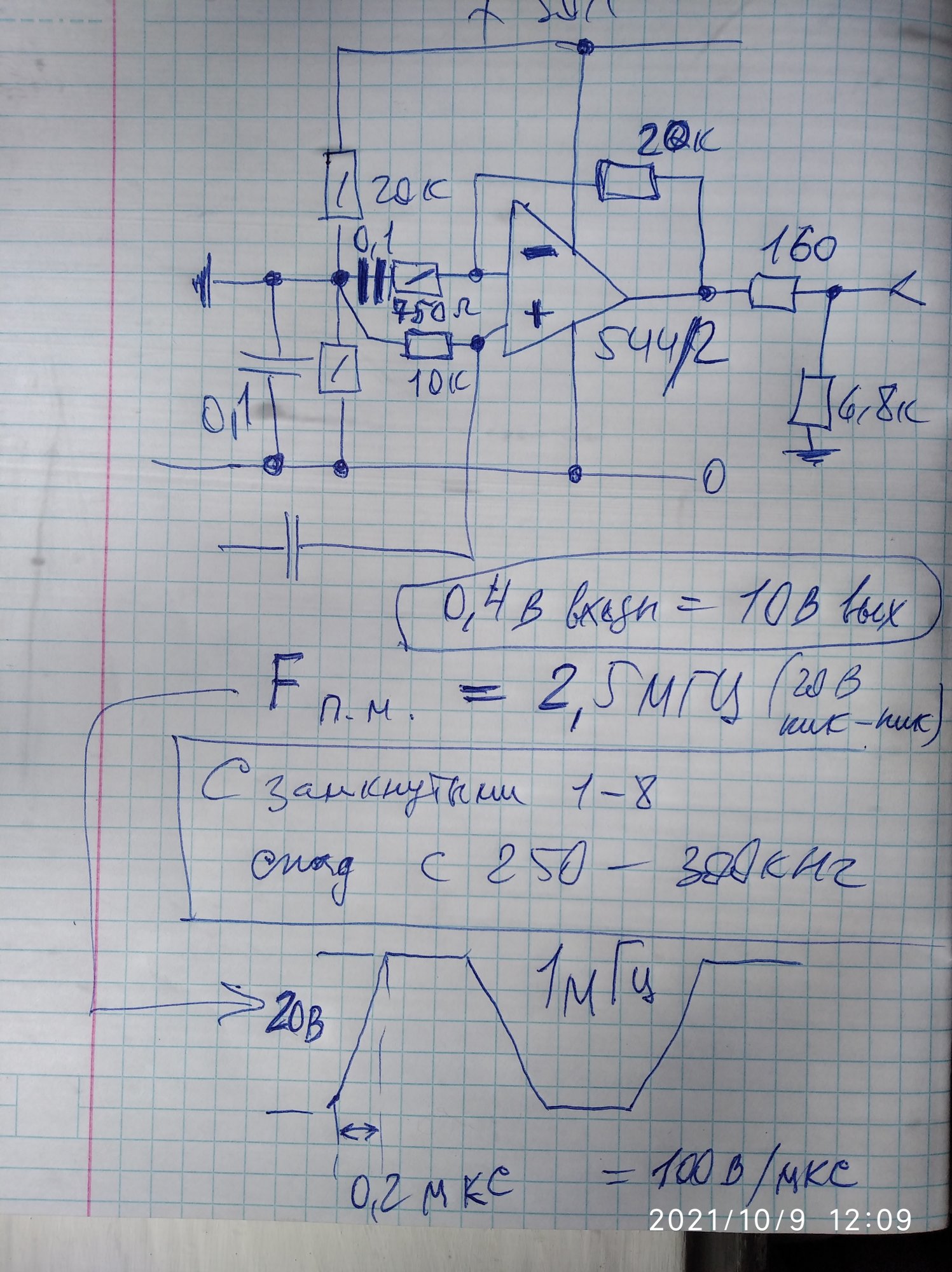

здесь же схемка раскачки к этому каскаду. Операционник 544уд2 с разомкнутой цепью коррекции чешет до 2, 5 МГц на полном сигнале 20 в пик ту пик, скорость нарастания под 100в на мкс. но усиление нужно делать в районе 25 раз, ниже нельзя, загенерит.
Есть особенность работы операционника 544уд2 с разомкнутой цепью коррекции 1-8 выводы.
Скорость и полоса самые предельные, но. Во-первых, усиление с оос не должно быть менее 20 раз, желательно чуть больше. Во-вторых, сам на себя операционник работает устойчиво, достаточно лишь отвязать нагрузку от выхода и источник сигнала от входа через резючки ом по 100-200.
Но если включаем мощный каскад к нему и попытаемся завести туда общую оос, увидим , как опер занервничает, начнет ершить меандр, вспухать верхушкой , змеиться на синусе. Чтобы его успокоить, нужно врезать на выводы 1-8 подобранную емкость, навскидку от 22 до 51- 100пкф. Выбираем по отсутствию выбросов , звона или иголок на фронтах. В тяжелых случаях особо тормозного выходного каскада можно замкнуть выводы 1-8, сильно ограничив полосу и скорость, но все же они будут очень неплохи.
Данный предусилитель был включен к мощнику по принципу " каждый за себя", ООС- своя у операционника, мощник - как по схеме, нагружен на катушку , все. Совершенно устойчивая схемка.
ПС. Измерил входное сопротивление мощника. Оно без накинутой средней точки по 20 килоом равно 15 килоом. Вместе с резисторами 6 килоом. Операционнику курортный режим, он по паспорту тянет 2 кома. В сборе можно выкинуть эту среднюю точку, (выпаяв резисторы) она будет задана резисторами на входах операционника.
