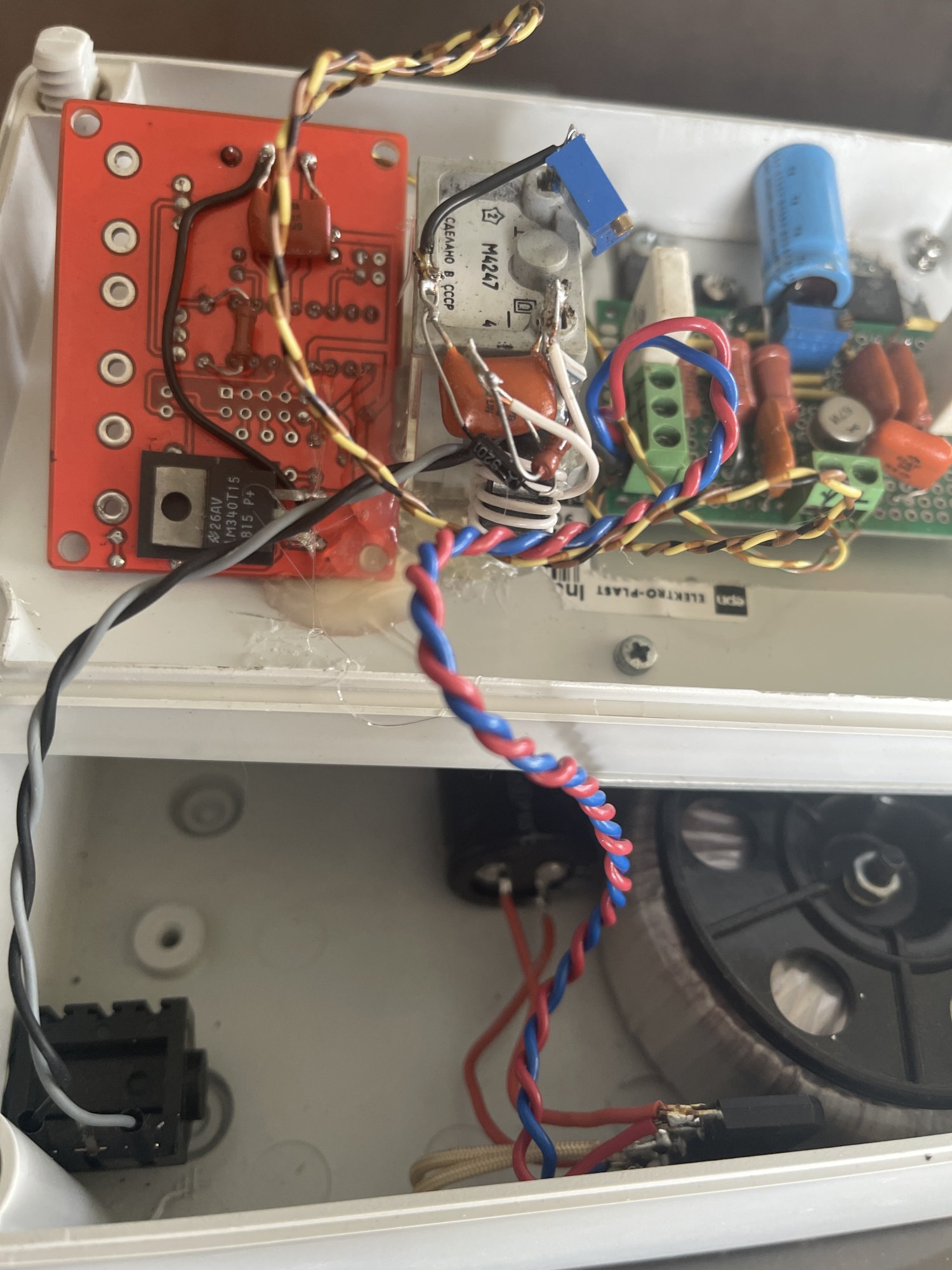

На сегодня ЗГ+УМЗЧ разобрал им не кто не хочет пользоваться.
Можно было оставить для себя - удобно экспериментировать, например, с малыми токами.
В микросхеме, кстати, есть для этого специальный вывод (я не пользовался).

Я тоже посчитал что 1А это много и решил попробовать специальный вывод. Вывод этот можно сказать не работает. На максимальном уровне сигнал есть стоит чуть чуть крутануть потенциометр корежится синус затем срыв генерации.
Была идея коммутировать количество витков в обмотке дабы регулировать ток но пока что то руки не доходят. По этому решил оставить как есть. Как говорится больше не меньше, а интенсивность катушки можно регулировать подкладывая тонкое полотенце или что то в этом роде.
Можно еще напряжение питания понизить. Можно резистором обратной связи. На сегодняшний день мне кажется, что 0,7...0,8 А достаточно и нагрев умеренный.

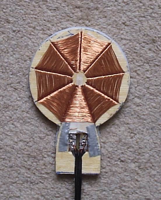

Закончу отчет по моей корзиночной катушке.
Я остаюсь противником фанеры и за пластик. Здесь катушка намотана на фанерке довольно толстым проводом, его надо было постоянно натягивать и я боялся что фанерка треснет и все труды насмарку, но обошлось.
Занозы не люблю, тонкая фанера хрупкая, даже покрытие лаком не вполне решает проблемы, поэтому - пластик.

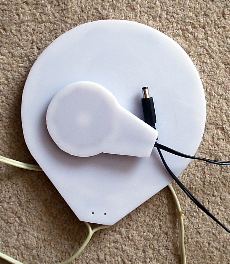

У меня был 1,5 мм матовый, пилил ручным лобзиком. Вид сзади со стороны противоположной телу, хотя разницы нет. Поскольку слабое место - провод и потенциально его можно сломать около ввода, сделал место спайки. Если провод оборвется, его можно заменить открутив два шурупа. Это перестраховка. Головки полукруглые и чуть утоплены, поэтому можно возить этой стороной по телу, царапин нет.
Прочность пластика весьма высокая, поверхность можно протирать чем угодно (дихлорэтаном не надо), всё склеено прозрачным виниловым "Мастер клеем" из магазина Фикс-Прайс.
Абсолютно лучше фанерок по всем статьям.

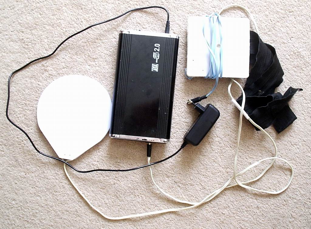

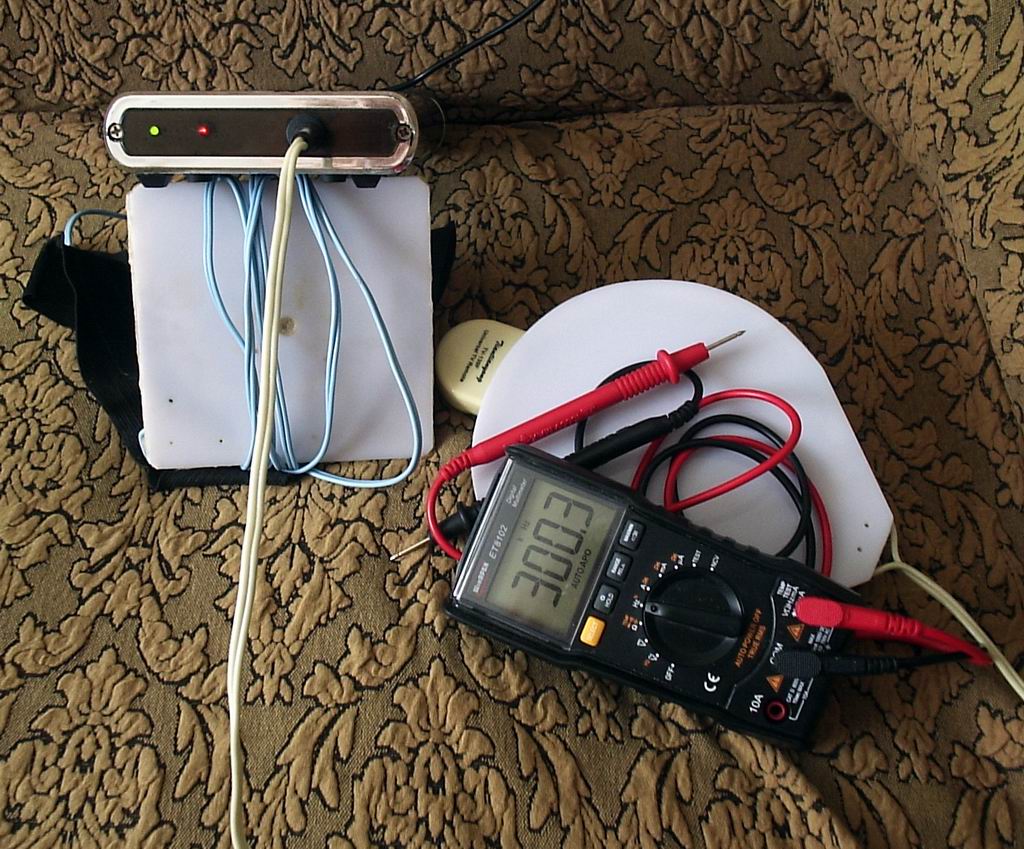

Это обший вид прибора с двумя катушками. Справа - старая намотанная проводом 0,35, плоская. Сзади приклеен даржатель для эластичной ленты с липучками. Очень удобно обернуть тело, особенно когда катушка на спине. Если на ноге или руке, просто завязать без липучек. Остались потёки клея, думал что потом легко их отдеру, но фигушки, поэтому так и оставил. Красота подпорчена, но работе не мешает.

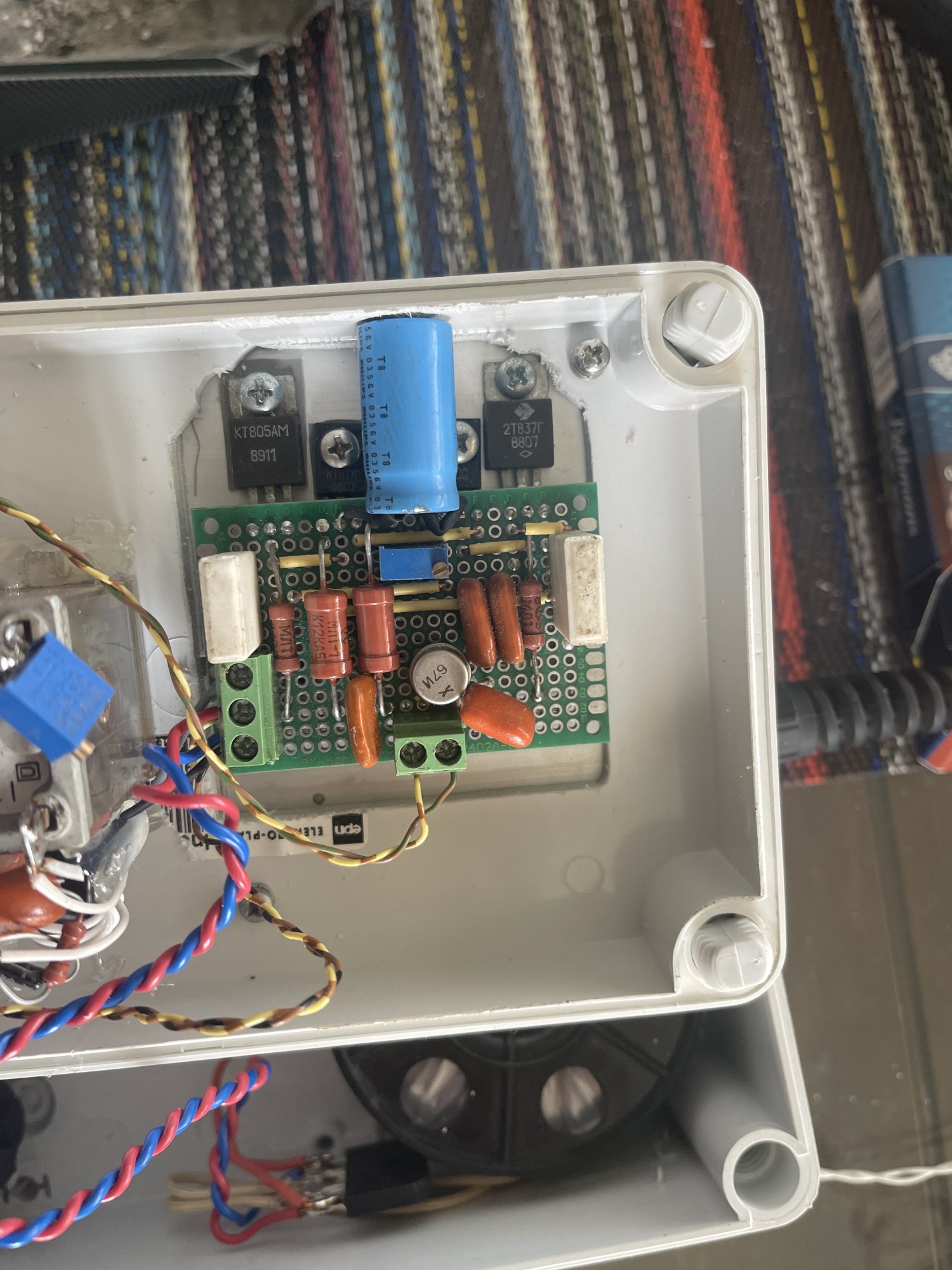

Блое питания - простейший, покупной без переделки на 12 В.
Блок генератора размером со спичечный коробок поставлен в дюралевый корпус от HDD 5,25 который не успел выкинуть. Он великоват, но удобен, вентилятор не нужен, работает хоть круглосуточно. Просто и удобно.
Всё собрано на клею, как показала длительная эксплуатация первой катушки - надёжно. Почти герметично, если очень захочется, можно герметично.
Постановочное фото на диване чтобы всё было видно. На блоке всего два индикатора. Зелёный = питание 12 В от адаптера подано, красный = прибор работает, генерация и уровень есть. И никаких ручек управления кроме выключателя 12 В с тыльной стороны, сначала не поставил и его, но оказалось что на ночь так удобнее выключать и можно постоянно держать адаптер в розетке, а не дёргать его.
При настройке использовал переходник между блоком и катушкой, но случайно заметил что чувствительности частотомера тестера хватает чтобы измерять частоту вообще без подключения!! Он "ловит" поле излучаемое прибором.
Вот такой прибор получился на одной дешёвой микросхеме и подручных материалах. Самое сложное и нудное - намотка катушки, но с корзинкой нужно только терпение, а провод взять потоньше, достаточно 0,35 мм.
Я увидел в интернете катушку Мишина намотанную, похоже, на картонке, проводом 0,1 (непонятно по меди или нет, скорее всего по лаку).
Дай думаю, намотаю, посмотрю что получится.
Вот что у меня вышло.
Новая на фоне предыдущей для сравнения. Диаметр 6 см. Провод по лаку 0,14 значит по меди где-то 0,12 но в отличие от то кто писал про 9,5 метров, у меня ушло 13 метров. Мотал на огрызке пластика 1,5 мм.
Сопротивление каждой полуобмотки ужасное - более 20 ом.
Диаметр намотки где-то 5 см, а зазор 0,5 см по краю мазал клеем и делал сэндвич из 3-х слоёв. В "ручке" полость для подключения провода с возможностью замены.
Ток измерял ламповым вольтметром, именно ламповым. После длительного прогрева ток немногим больше 0,3 А, у генератора по схеме Бокарёва чуть выше, чем у ген. на микросхеме, но малость.
Греется ощутимо, но терпимо.

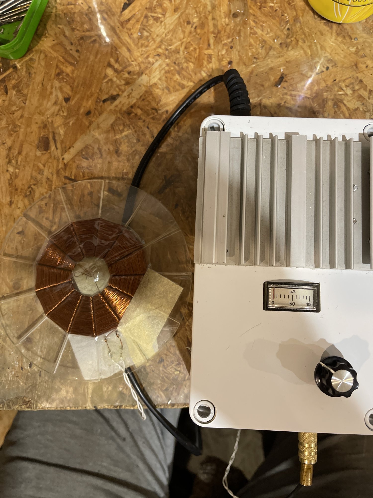

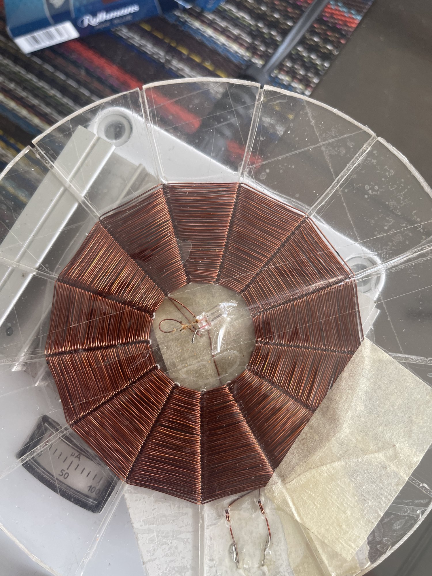

Ещё не большое дополнение после прорези диска на сектора. На прорезях я снимаю фаску подручными средствами например канцелярским ножом. Но это может быть скальпель или кусок ножовочного полотна. В профиль это выглядит так.
Это облегчает укладку провода в прорези

жесткость лепестков получается удовлетворительная тем более я режу на 13 секторов. Вы выше писали что режете на 9.

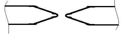

Признаться, я с трудом понял рисунок. Причина - слишком острый угол заточки. Нож хорош если материал не хрупкий и немного вязкий. И щель должна быть пошире. Я брал шкурку. Да, острые грани полезно сгладить и прорези у края диска чуть расширить.

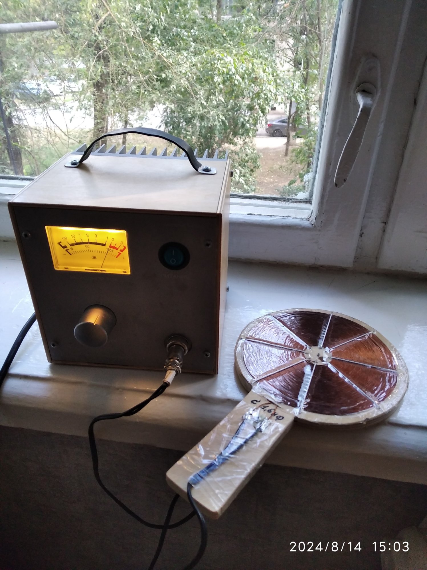

Предлагаю ещё один вариант катушки. Предыдущий вариант для той цели, которую преследую сейчас, слабоват, нужен ток побольше, но при минимальных размерах. Диаметр катушки прямо зависит от провода, поэтому лучше знать цифры заранее.
Я взял провод 0,27 по лаку, это, наверное, 0,25 по меди.
Мотал на трехслойной фанерке толщиной около 4 мм. Сначала сделал диаметр 10 см, с запасом, потом у настроенной катушки срезал до 8 см. Центральный пятачок 16 мм. Потребная длина 2х15 метров. Сопротивление каждой полуобмотки примерно 7,5 ом.

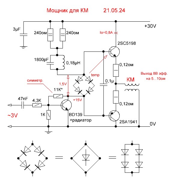

Ток катушки на приборе по схеме Бокарёва = 1 А.
Ток катушки на моём приборе на одной микросхеме = 0,7 А.
То есть вполне достаточный ток при минимальных размерах катушки и диаметре провода. Оптимум.

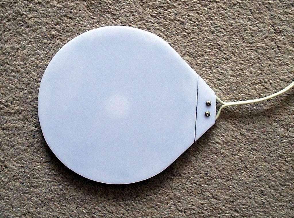

Вот так это выглядит сейчас, во время процесса приклеивания пластиковых щёчек.
Нижнюю пластину белого пластика здесь почти не видно, а другая пластина будет сверху и состоит из двух частей.
Круг жёстко приклеивается, а хвост клеится не намертво, так чтобы его можно было снять при аварийной замене шнура. Без винтов.
Фанерка - сложный вариант, делать на пластике много проще, но я захотел так.
Сверху и снизу - гладкий пластик, торец по окружности будет залит клеем.
Кстати, сейчас катушка сохнет с разогревом от включенного прибора.
Здесь видно что по периметру фанерки достаточно места для тягучего клея.
Провод катушки стараюсь не клеить, но сжимаю струбцинками для хорошего контакта провода с крышками.
Пользуюсь малярным и армированным скотчем, последний на порядок прочнее.

Затем надеваю каждый каркас на штырь от банки для DVD дисков, штыри-подставки креплю скотчем на тяжелое основание (электронные напольные весы), скотчем леплю к тем же весам самую тонкую термотрубку, через неё проходят и объединяются провода, через трубку и мотаю, заодно обеспечивается маленький натяг. Просто и удобно, после намотки всё разбирается.
Чтобы не запутаться в какую сторону мотать катушку, маркером с двух сторон наношу метки-стрелки на катушку, это позволяет периодически отрываться от процесса и защищает от ошибок.
Понимаю, что тех кому такая катушка нужна, а это пенсионеры, здесь немного. Когда вас жареный петух клюнет, будете чесаться и пытаться что-то вспомнить.
Да, хорошая вещь катуха. После трудов праведных спина так может заныть, что идти больно. И самое главное- вспомнить про это чудо, потом полежать минут 20. И потом вдруг поймать себя на мысли, что ничего не болит и можно ходить прямо.
вДОГОНКУ.
Чуть не месяц ходил маялся, локтевой сустав ныл, уже притерпелся. Потом подумал: а собственно, какого хера терплю? Достал прибор, киношку посмотрел с катухой рядом, и вот уже неделю наверное хожу и ничего не напоминает.
Вспомнил про нее. Больше года лежала по блокам. Тесть приболел, собрал в кучку за вечер. Теперь задача убедить тестя что это может помочь. Я свою спину «вылечил» .
    400.8 KB · Просмотры: 147
Мне если приспичит, то есть генератор 112-й, там 10 вольт выход, спаять мощную двойку на коленке, с питанием +28в, или два по 15 в, к ней катушку . И вперед.
ПС. В свете последних решений нет нужды и в двойке, если есть "Тройка удалая. "
Контур на 300кГц в коллекторе увеличивает усиление транзисторного каскада , не мешая режиму по току через транзистор, для раскачки выходных повторителей.
Мост КЦ 405 это термодатчик смещения выходной пары, дырка в нем упрощает крепление датчика. (Кыцэ - для гравицапы, а гравицапа- чтобы лететь)

Здравствуйте всем.То же занялся катушками и генераторами. Прочитал всю тему. Возникли вопросы. Первый вопрос по току. Сделал по горелочкину на ТДШки, ток конечно в районе 300ма. Не знаю, но казалось норм, пока не прочёл вас )) Собрал по схеме Александра(вот как раз она выше).
У меня на кт 805 и 837 транзисторах. Сам генератор на китайском наборе в микрухи 2206, выход сразу на усилок, питание 19в, ток 1А. держит, вроде всё нормально, даже решил снизить питание до16в примерно ,чтоб ток уменьшить немного. Я не понял зачем ганятся за импортными транзисторами,советские вроде норм тянут. Да,по моему повышеный ток как будто лучше справляется,но всё равно страшновато. Или ложный страх?)) Далее: Почему никто не упоминает про мгтф провод в катушках, не пользуютесь? У меня две катушки, одна на лаке проводом 0,35, другая на мгтф. На мгтф более эффективная по индикаторам и по ощющениям. Похоже КПД лучше у неё. Никто вроде не упоминал про неонки индикаторы, чтоб ими измерять уровень и статику. Про маленькие ионные лампочки дневного света ,то же не упоминается. Но если я ложу такую лампу на мгтф катушку, то они светятся. При токе в 1а на лаке не светятся, только на мгтфе. Почему, непонятно. По поводу чистоты синуса, вы измеряете какова форма синуса непосредственно на катушках, или только на резисторе 1ом? Бывает что на резисторе всё чисто и ровно, а если измерить на выводах катушки то есть завал(искажения) на пике. Если немного уменьшить уровень сигнала, то искажения уходят, но ток падает. Стоит ли на это обращять внимания. или достаточно измерить форму только на резисторе? Не могу нормально сделать индикатор уровня сигнала. Пытался снять с резистора 1ом через диоды на магнитную головку китайскую, но как маловато она откланяется. Сделал на феритовым колечке сьём сигнала, но колечко греется и вносит искажения в синус, если змерять его непосредственно на катушке. Да, на колечке уровень повышается, но скажения и нагрев всё портят. Как вы решаете этот вопрос? Вот пока такая история, спасибо за прочтения и ответы.
У меня собрана по схеме Александра на к544уд2 и параллельный (Агеевский) выходной уаскад на кт816-817, кт805-837. Давно собирал. Питание 35 в. Ток точно не помню, но под ампер точно. Генератор тоже из набора. Синус чуть просаживается на резонансе, но форму не меняет, чистый. Измерял и на катушке и на резисторе - одинаковый по форме. Резистор в итоге убрал. Схема датчика - ферритовое колечко, несколько витков провода, диод, конденсатор и резистор. На индикаторе стоит подстроечник. Сигнальный провод катушки просто проходит через колечко, витков нет. Кольцо не греется. Индикатор «из тумбочки».
Фото выше выложил, вчера только в кучу собрал.
У МГТФ изоляция толще, емкость межвитковая меньше. сама катушка больше.
Пробовал на наших 818-819- не тянут частоту, сквозной ток страшенный уже выше 200кГц, насчет пары 805-837 не уверен, 837й не высокочастотный. импортные BD911-912 безупречные, если на подделку не нарваться. Тошиба 1941-5198 вообще суперские. Но искать надо .
Ток в катушке может иметь идеальную форму при совершенно уродской форме сигнала на выходе генератора. На этом и держится идея собрать генератор из отборного г, показывая на экране осциллографа форму наведенного полем катушки идеального синуса. На деле там от синуса близко нет ничего, просто катушка с высоченной добротностью выделяет из поданной на нее коряги чистый синусоидальный ток.
Контроль настройки проще всего сделать по потреблению тока всем прибором, на пике резонанса ток вырастает примерно втрое- вчетверо. Вне резонанса покажет ток всего прибора . Резистор в питание на долю Ома и стрелочник в параллель ему. Можно с датчика тока разогнать выпрямителем или повыш трансформатором и запитать стрелочный прибор. Можно усилить микросхемой и стрелочник на выходе. Можно катушку +пара диодов. Будет светиться. Другое дело, как настроить там, куда не дотянешься, если катуха на ноге, а ты лежишь .
Тем не менее 300кГц синус 20в. От пика до пика.
Да, и неонка на самой катушке.
Кстати, тестю полегчало. Умчался на рыбалку, а вчера весь день лежал.

Проще всего собрать индикатор настройки по идее Великого Пыжэ. Один виток провода вблизи катушки дает 5 вольт , способные засветить и сжечь любой светодиод, если не ограничить ему ток. Пара встречных диодов, резистор защитный на пару сотен Ом, контрольку клеим с обратной стороны катухи, диоды в отверстие в центре. будет видно со всех сторон.
ПС. Кстати, корзиночная намотка- тоже идея Пыжэ, поэтому его катушку по праву можно назвать Катушкой Пашина.
Значит можно не смотреть какова форма и чистота синуса на выводах катушки, не так важна она?
