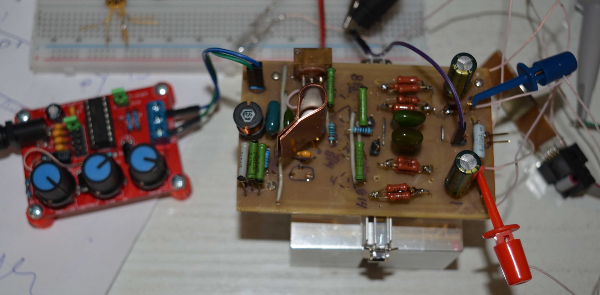

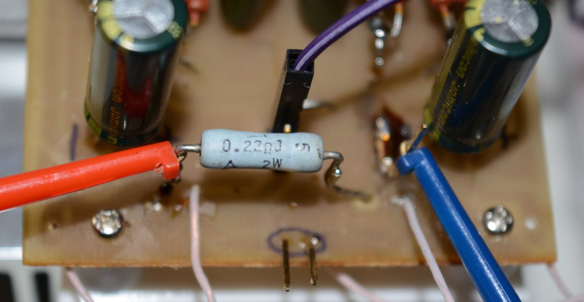

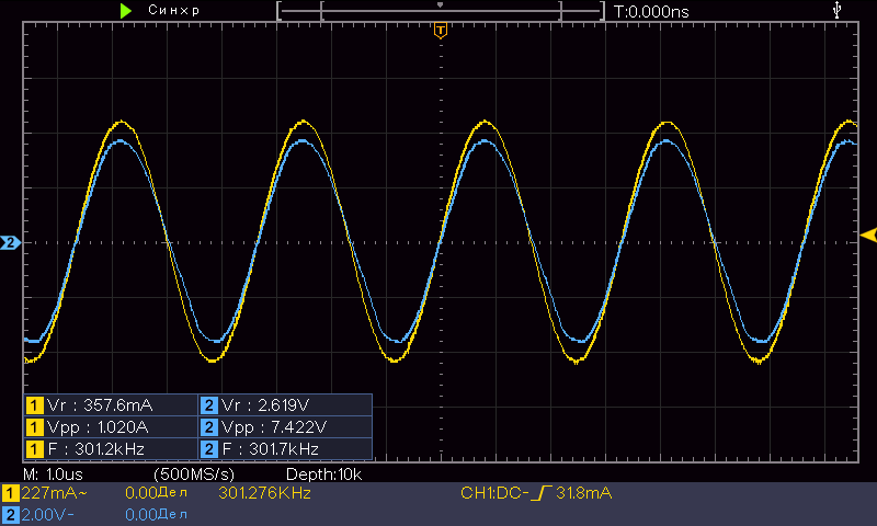

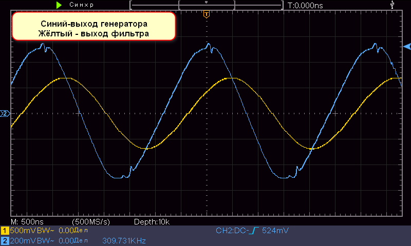

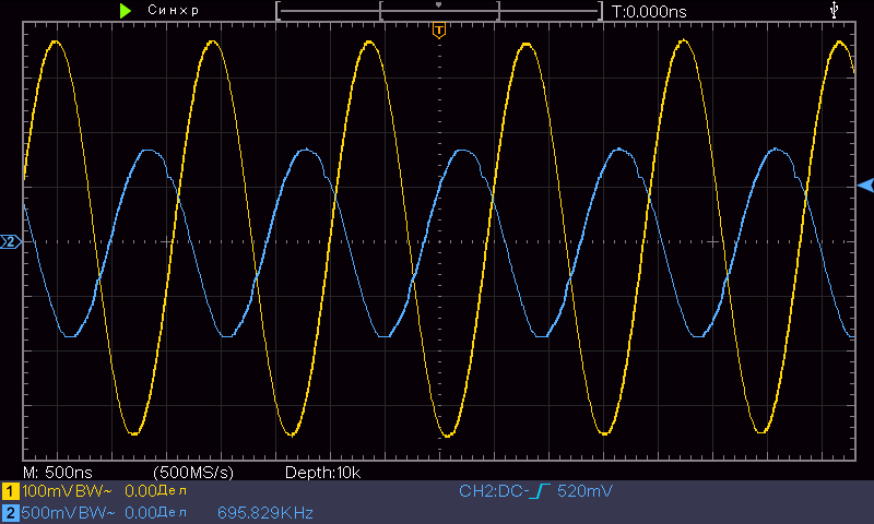

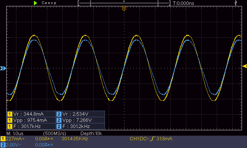

Смотрел ток через катуху на выходе схемы своей. Там на пике с резистором 0,1 Ома 180 милливольт, тот есть 1. 8А. Пиковое напряжение 12 вольт. То есть , 8 эффективного.
Здесь 260 мВ пик-пик то есть 0,9 А действующий ток через катушку, амплитуда 1,3 А но она не нужна.
При этом 12 В питания. потребление 0.93 А и никаких подстроек при работе.

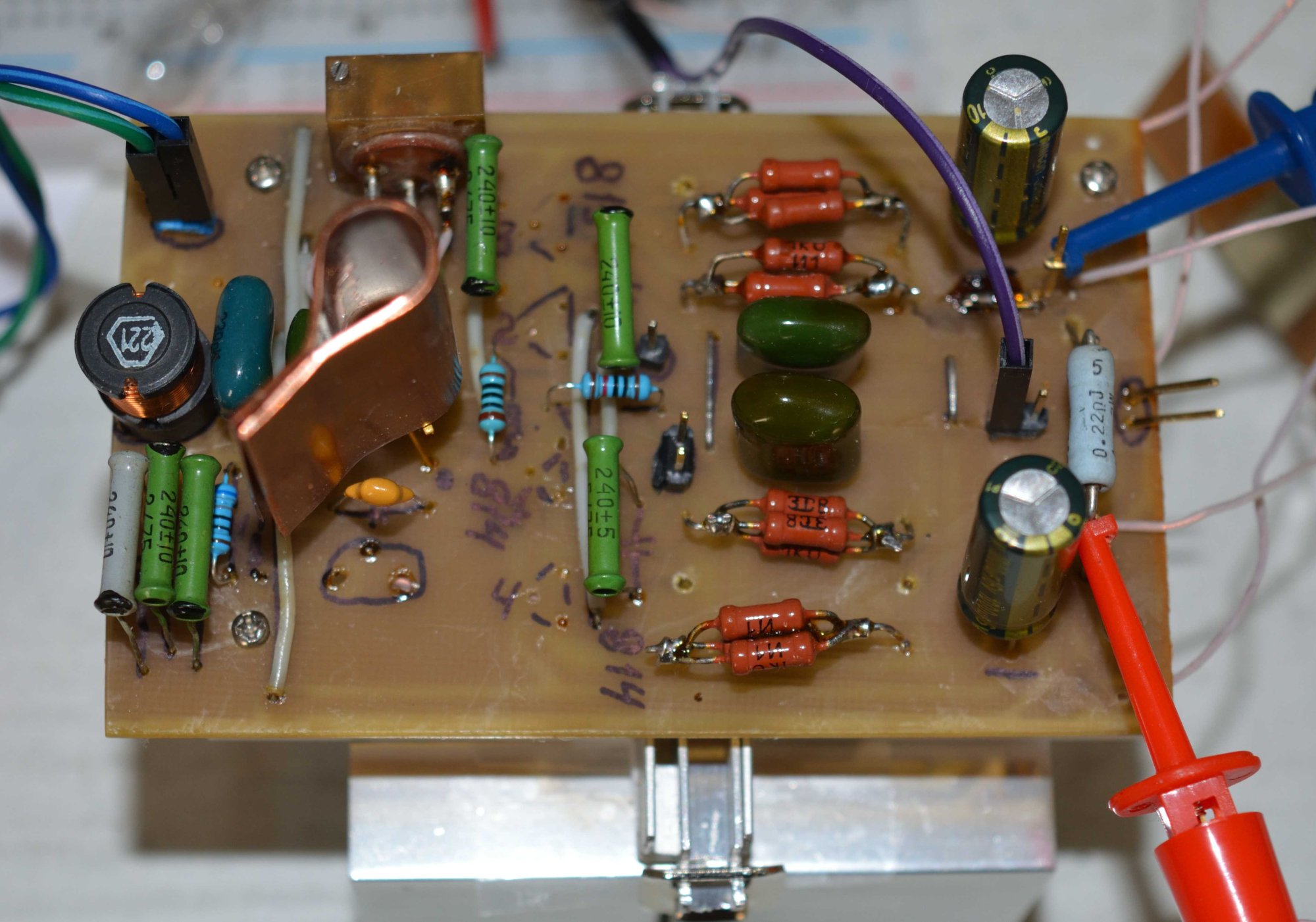

Вентилятор не нужен, тепло рассеивает небольшой алюминиевый корпус. Но он очень тонкий поэтому крепил изнутри через пластину.
Несколько часов уже работает, корпус ну градусов 40, измерять не вижу смысла. Микросхема внутри не более 50 градусов, палец спокойно терпит.
БП пока лабораторный, будет простой импульсный адаптер в розетку.
Когда доделаю, буду испытывать на своих болячках, посмотрю что получится. Пора мотать новые катушки.

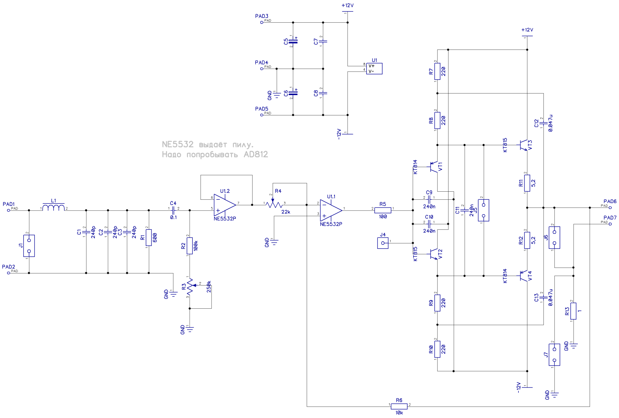

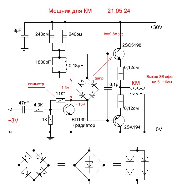

Вот схема. Что подправить? Марку моста не нашёл.
Все верно, впечатлен, спасибо !
Марки моста нет, выдран из какого-то дешманского импульсника, прижат к радиатору клипсой для транзистора в ТО-220. Фишка такого решения- случайно попал в нужное напряжение смещения, которое сложно получить подбором диодов. Или много или мало.
По идее нужно искать мост с дыркой, крепить проще.
Ток покоя регулируем резисторами в эмиттерах либо подгонкой коллекторного резистора 120 Ом с посдедующей балансировкой резистором К-Б до получения на коллекторе половины питания.

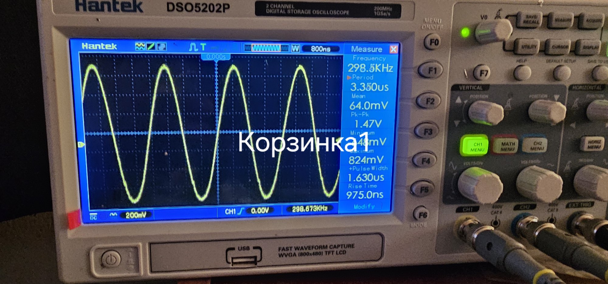

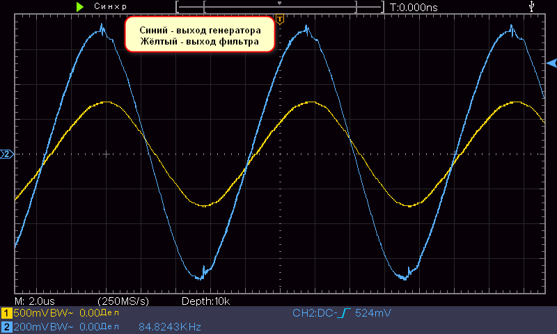

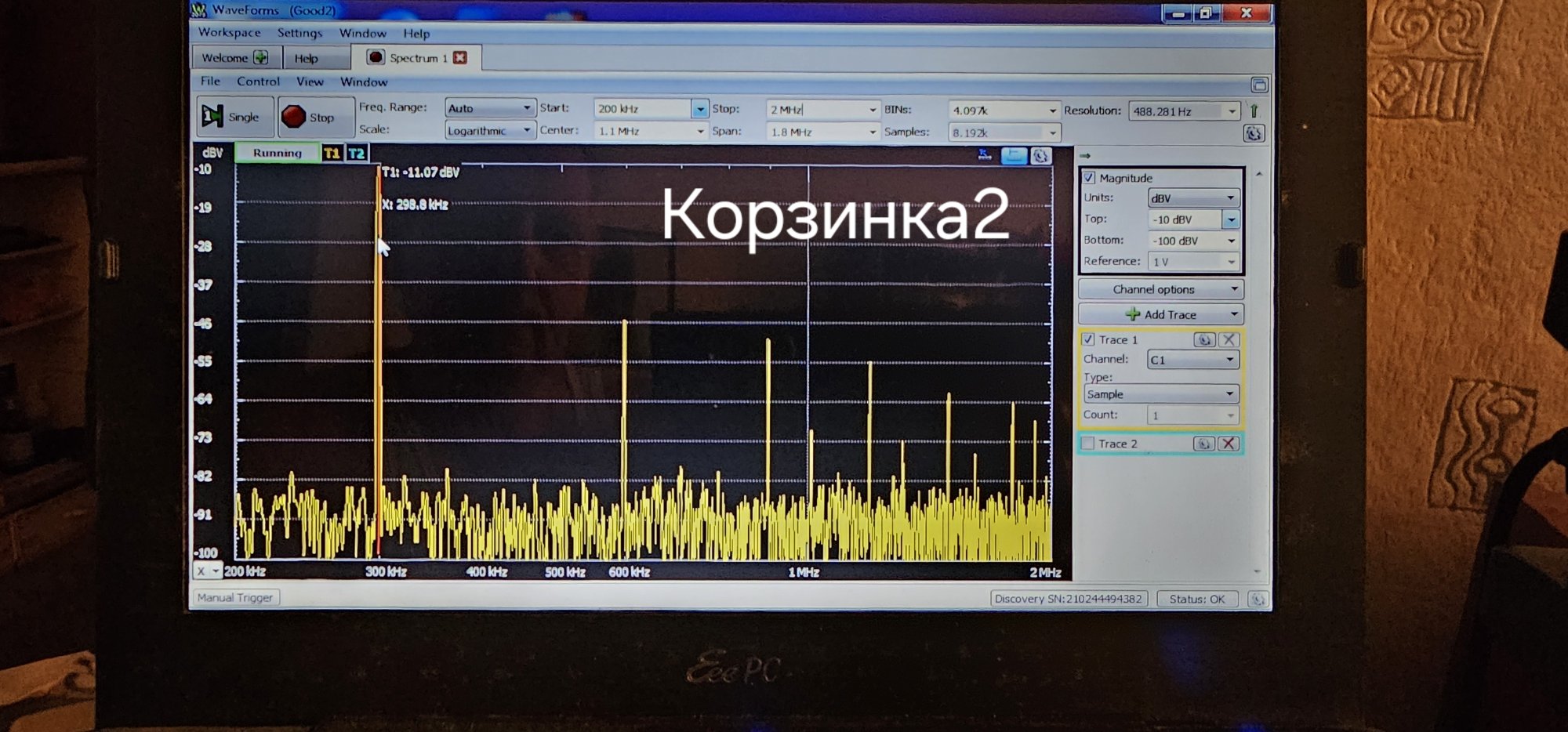

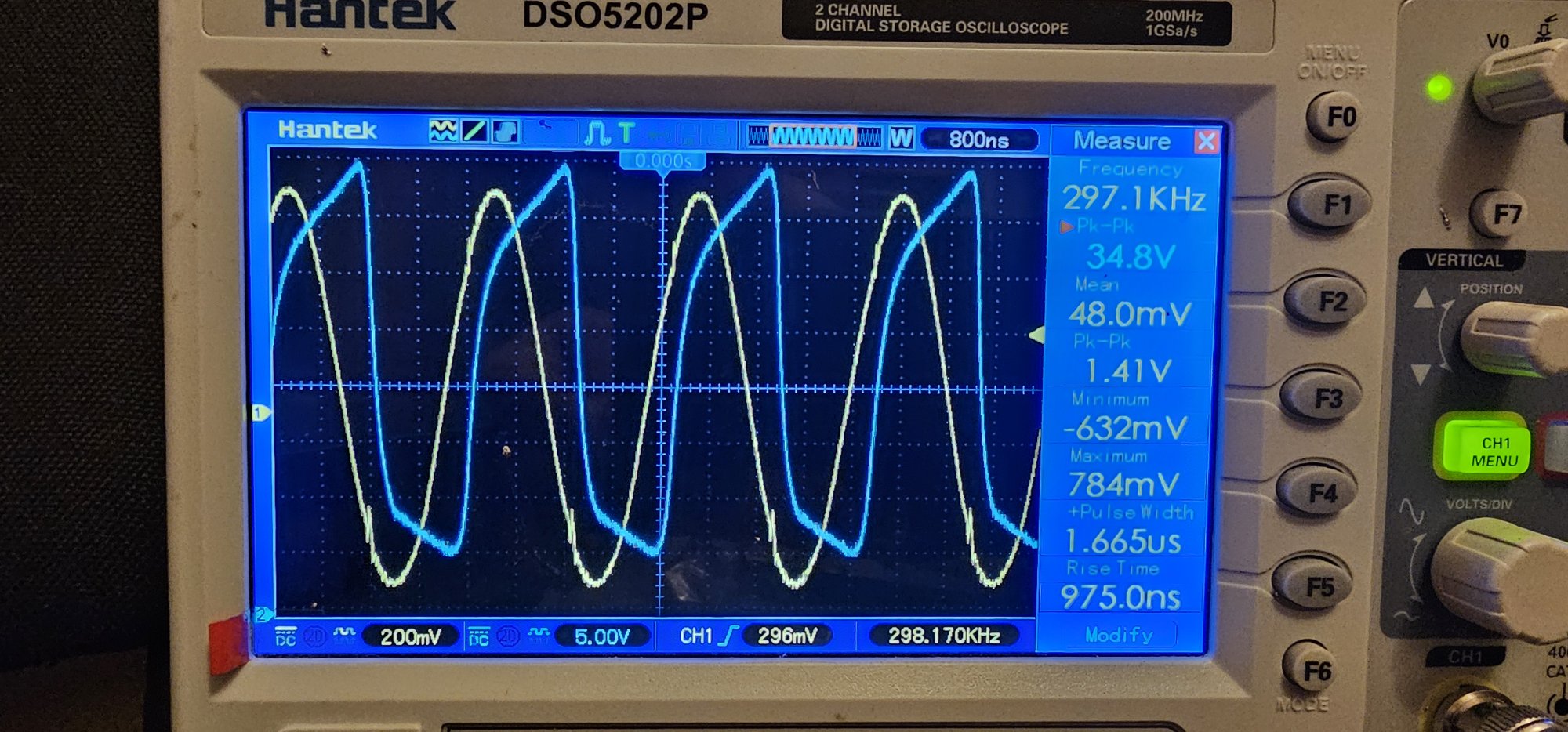

Автогенератор на IRF510 IRF9510

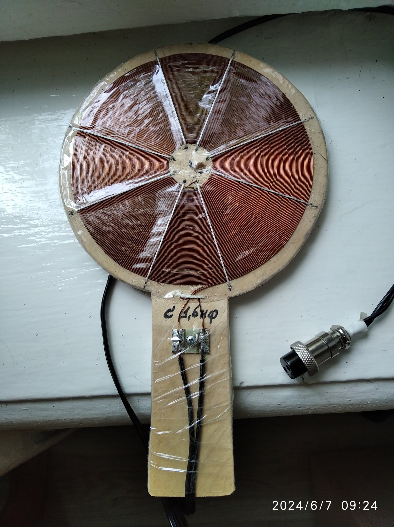

Катушка корзинка. Спектр и осциллограмма тока сняты с 1 ом резистора.
37в питание.

автогенераторы они разные бывают. И что на выходе творят , тоже.
Когда выложили картинку того, что на выходе усилителя, стало понятно, у вас автогенератор с импульсным возбуждением контура катушки , к тому же с асимметрией выходного сигнала, четные гармоники тому свидетели. Александр Мишин вас бы не понял. Он призывает к другому.

А что вы подразумеваете под словом автогенератор?
Генератор звуковых частот, например, Г3-102 - это автогенератор?
При замене катушки и/или изменении её параметров - частота автоматически меняется, если да, то каким образом?
Ну а спектр здесь лишний, один шаг до удифильского идиотизма.
Добротная катушка в любом случае исправит форму тока, но вы не показали форму НАПРЯЖЕНИЯ на выходе генератора. Почему? Было бы интересно сравнить две формы - напряжения и тока.
Ещё в 1970 году, в схеме УНЧ. разделе журнала "Радио" для начинающих, которую украл и прихватизировал "тот самый цы-кисели" в смещении был диод последовательно с подбираемым резистором малого номинала. Суть в том чтобы резистором чуть-чуть, точно подогнать.
регулируем до получения на коллекторе половины питания.
Вероятно, удобнее до начала симметричного ограничения?

Схема сложилась, опробована, ничего не меняем. Поклон вам за красивый рисунок.
В рамку его и на стенку. Все равно никто не поймет и испуганно будут задавать вопросы.
"...а почему у вас в схеме два одинаковых резистора по 240 Ом, а у меня таких нет, есть только один и на 0,125 вт, что делать?"
Симметричное ограничение разумеется, смотрим на скопе, при условии, что он есть. За неимением скопа крутим на коллекторе полпитания. Какая-то настройка.
Докинуть резисторишку к паре диодов -нормальное решение, но так удачно валялся на столе этот мостишко, что само собой склалось без возни с током покоя.
Резисторы по 0,24 Ома в выходниках- ток покоя 0,6 А. По 0,12 Ома -0,8 А.Причем, сначала чуть не до ампера растет, потом падает с прогревом.
Отлично.
Тогда приложу картинку в качестве чуть выше, всего 20 кБ.
Может пригодиться как ШП усилитель для неаудиофильских применений.
Вопросы возникают по мере изготовления, сейчас же это абстрактная схема.
Сам сомневаюсь, надо проверить, но вроде бы падение напряжения на двух параллельных диодах чуть-чуть ниже, чем на одном. А тут много и не надо. Аналогично - падение напряжения на Б-Э транзисторов, у мощных т. е. у которых переходы "пошире" оно чуть ниже чем у маломощных.
Но проверять в данном случае надо не тестером, а на рабочем токе (он 60 мА?) прикидывая те же 1,50 В. Сделать "стенд" из БП и одного резистора, установить нужный ток, а потом подцеплять диоды. Это прикидка на годность. Пишу, понятно, для интересующихся вопросом - а где взять такой мостик.

Именно эта идея глянуть падение на готовом мосте на токе через него примерно 100мА сегодня посетила. Спрашивали, можно ли наш КЦ405 применить. А я фигзна что ответить. Знаю лишь,что внутри этих мостов залита четверка диодов КД106 на разный вольтаж. Вспомню и будет время- гляну для интереса.
Вах-вах, АС! ну не надо этого школотского "вольтаж". Вы не не скажете: оммаж.
А относительно подбора, ну не такая это проблема. Можно достаточно точно подогнать ток выходных транзисторов подключая параллельно мощным выходным эмиттерным резисторам, маломощные резисторы номиналом на 1...2 порядка выше. Это НЕ проблема.

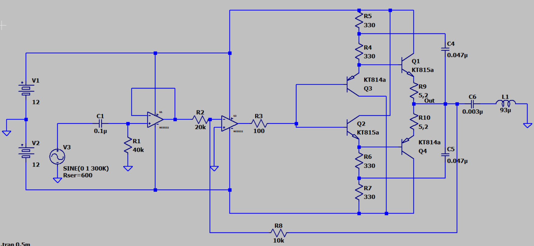

Доброго здоровья Всем! Моя благодарность всем участникам! Прочитал, местами бегло, все 62 страницы. С Вашей помощью определился со схемой усилителя, и вспомнил про тип намотки "паутина" (корзинка). Вот что получилось:

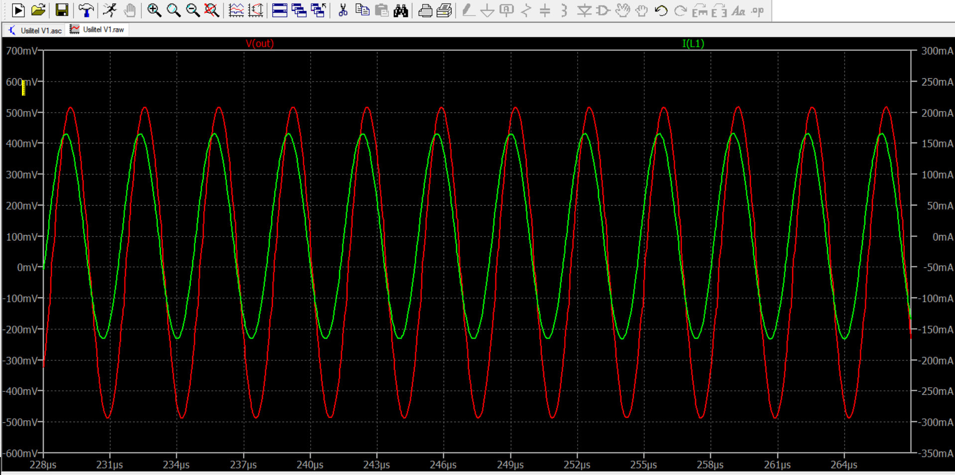

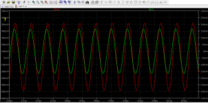

Симулятор

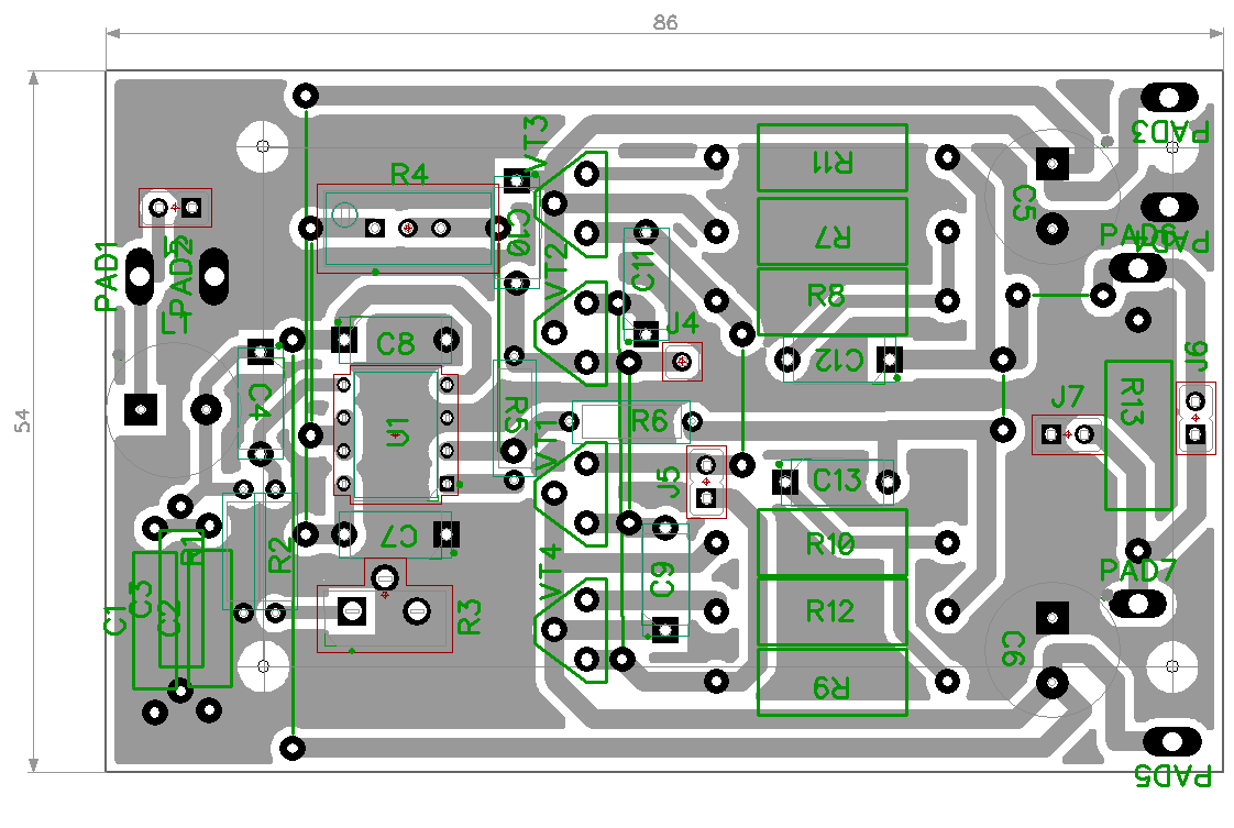

Схема и плата
Генератор Усилитель
Катушки

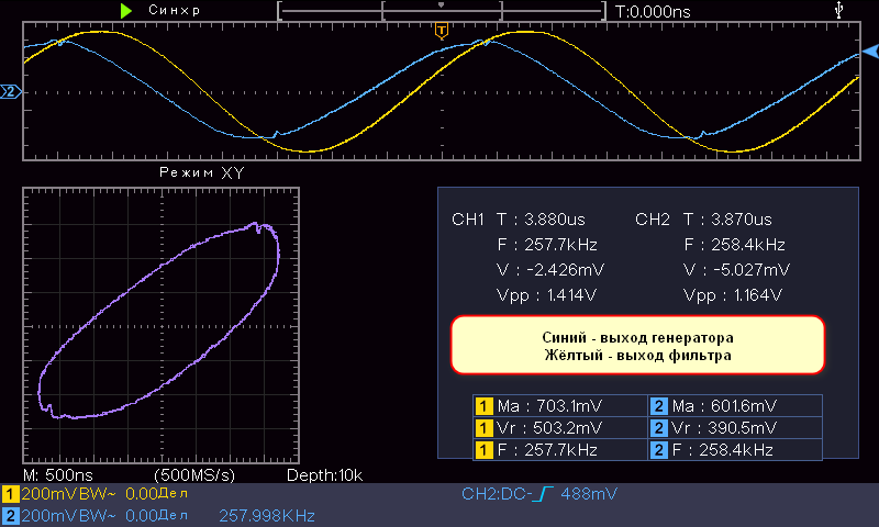

Осциллограмма

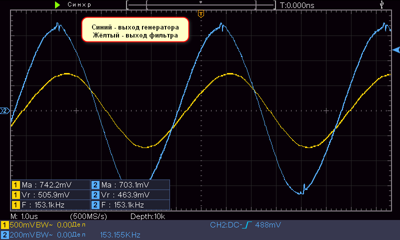

Генератор - китайская плата для самосборки на XR2206 даёт ВЧ всплески на вершине синусоиды - исправил фильтром на входе усилителя. Усилитель на ОУ 544УД1А в металле и транзисторах КТ814 + КТ815. Питание +-12В. Измерительный резистор 0,22Ом. Эффективные ток 0,35А и напряжение на катушке 2,7В. Катушки намотаны проводом ~0,51 (от монитора, микрометра нет). Осциллограммы приведены для катушки №3 "корзинка". Собранная схема в процессе наладки немного изменилась - если интересно - напишу. Плату переделывать не стал. Усилитель буду делать другой - более мощный. Начал 01.06 3 раза в день по 15 минут током 150мА эфф. Сегодня, 09.06, сделал катушку №3 и попробовал ток 300мА. Ощущений в время процедуры нет.
Я убавил ток в катушке до 0,5А, лечебный эффект пропал. Как знакомый говорил- что пил, что радио слушал. 1 ампер эффективного это нормально, 10 в на пике, 7 эффективных, импеданс плоской катухи 7 Ом, как раз ампер через нее.
Буфер к оперу не нужен, микросхема 2206 тянет 600 Ом. Опер 5532 вряд ли сдюжит на 10 вольтах и 300кгц, а оперу 544уд2А уложиться в полосу полной мощности на 300кгц нужно разжать коррекцию 1-8 ноги примерно до 51 пф. И усиление взять выше 20 раз, а не как у вас, меньше единицы.
Не схема, а чушня .
У нас микросхема 2206 выдает запросто 2-3 вольта , наша задача разогнать этот сигнал в 3-4 раза всего. Но неприятность в том, что операционник разгоняющий до 10 в пиковых обязан усиливать в 20-30 раз, чтобы работать с ослабленной внутренней коррекцией , вместо замкнутых 1-8. Иначе не дотянет до 300кгц, на 200 скукожит синус в дулю.
Бурчу дальше. 814 -815 не годятся в схему напрочь, ни по частоте ни по току ни вообще.
На резонансе катушки будут обсераться по току и курочить сигнал.
Специально нашел годные пары, недорогие и доступные, BD911 912 , тут же нарвался на фуфел поддельный. Как его проверить- есть метода, но на базаре ее проделать- нужно собрать макаку на батарейке, чтобы ток выдала в 2 А с питанием вольт 9.

К слову, есть интересный модуль (DDS генератор) на AD9850 , генератор на модуле AD9850 . Прицепит к нему контроллер, который будет измерять ток/напряжение КМ, подбирать частоту и выставлять заданные режимы. Нет информации, кто-нибудь уже сделал подобное именно для КМ?
Сейчас точно не мудохался бы с крутой автоматикой, взял катушку Мишина как резонансный контур, завел его в цепь ПОС с выхода мощника, , с датчиком тока, АРУ на термисторе ТПМ 2- 0,5. И суперская схема в кармане.
Взял на заметку. Ток катушки, в этом случае, возможно сделать чистой синусоидой?
Он всегда должен быть синусоидальный. Плохая идея запитать катуху мусором в надежде, что катушка все исправит. Раз Мишин советует, будем делать синус животворящий.

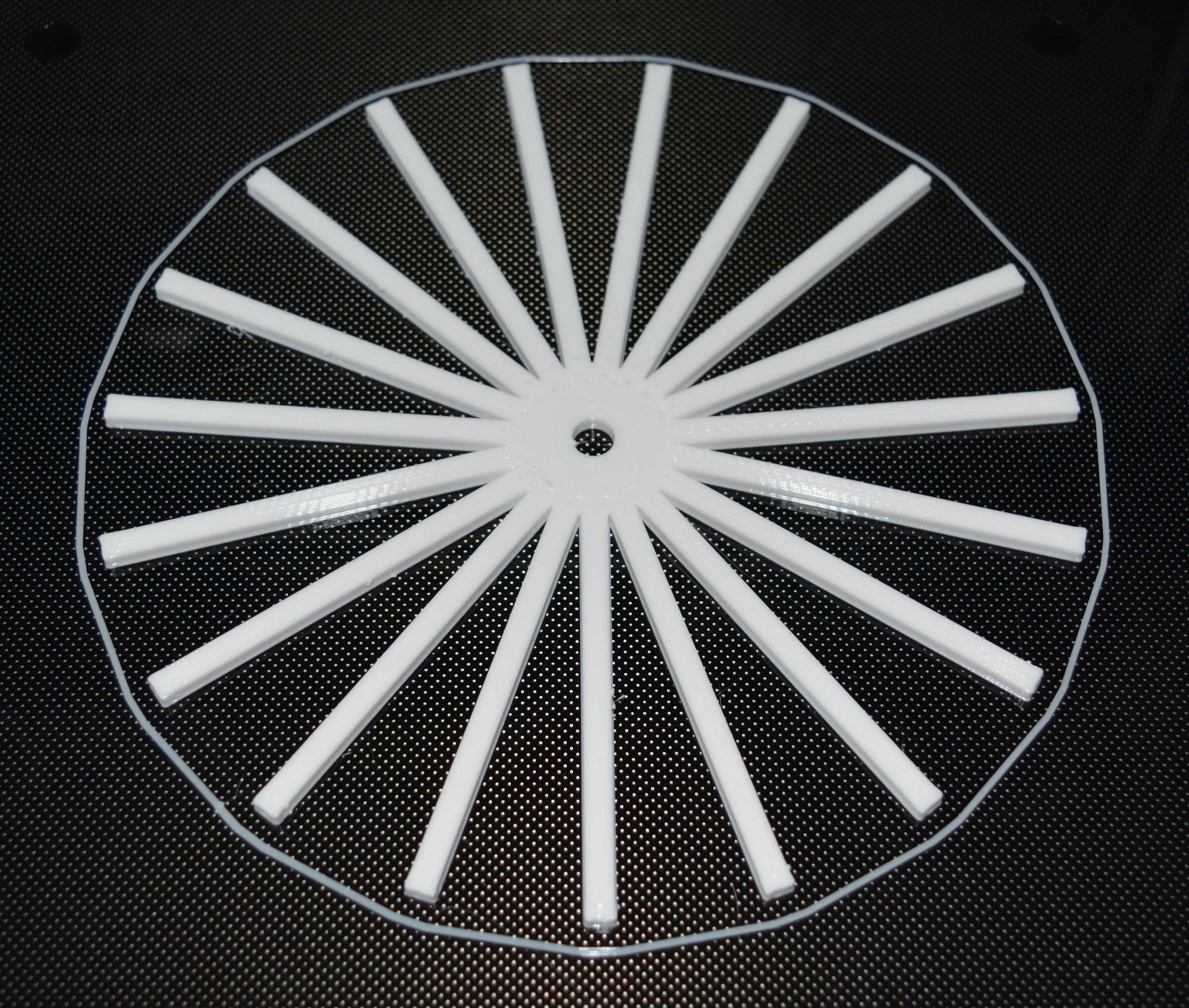

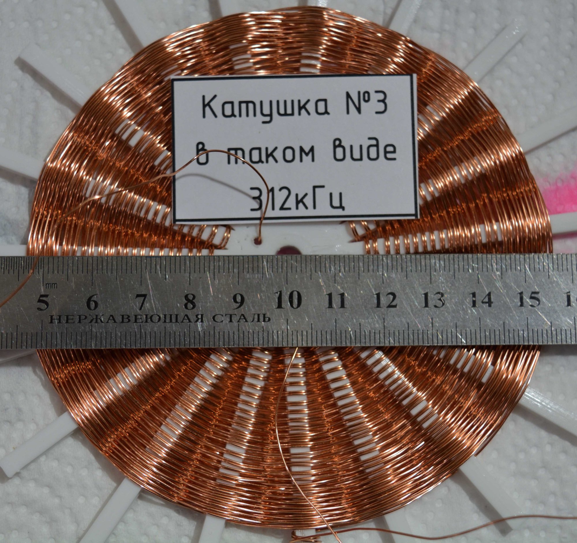

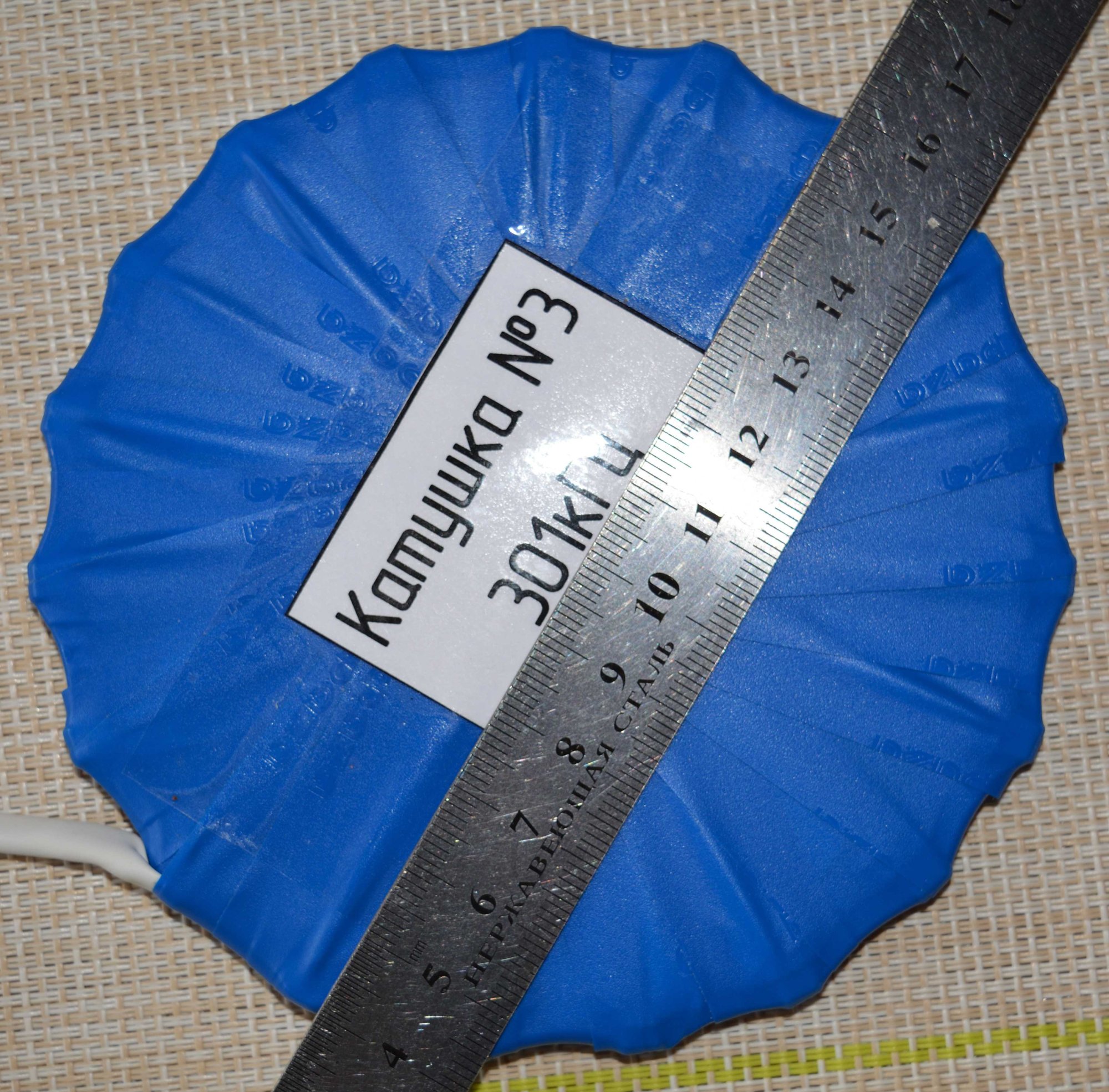

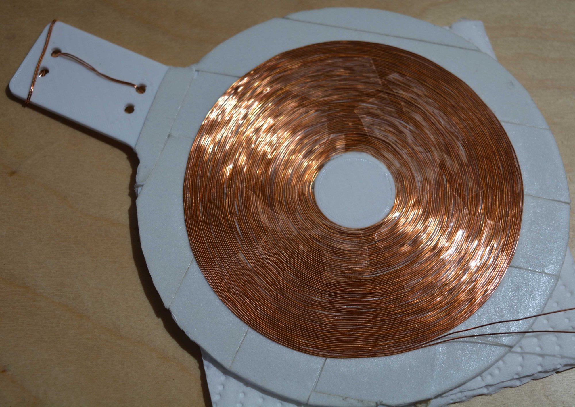

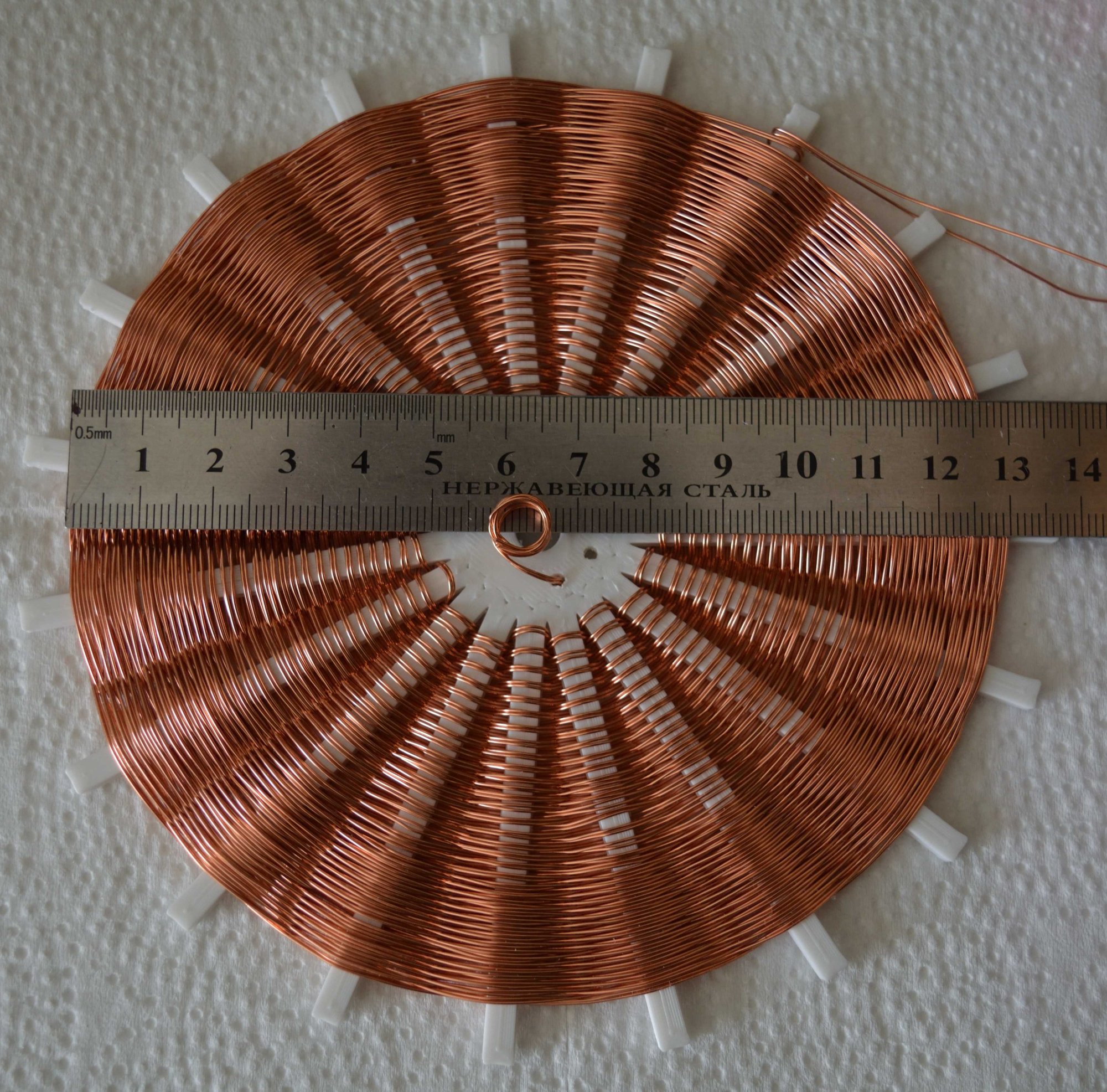

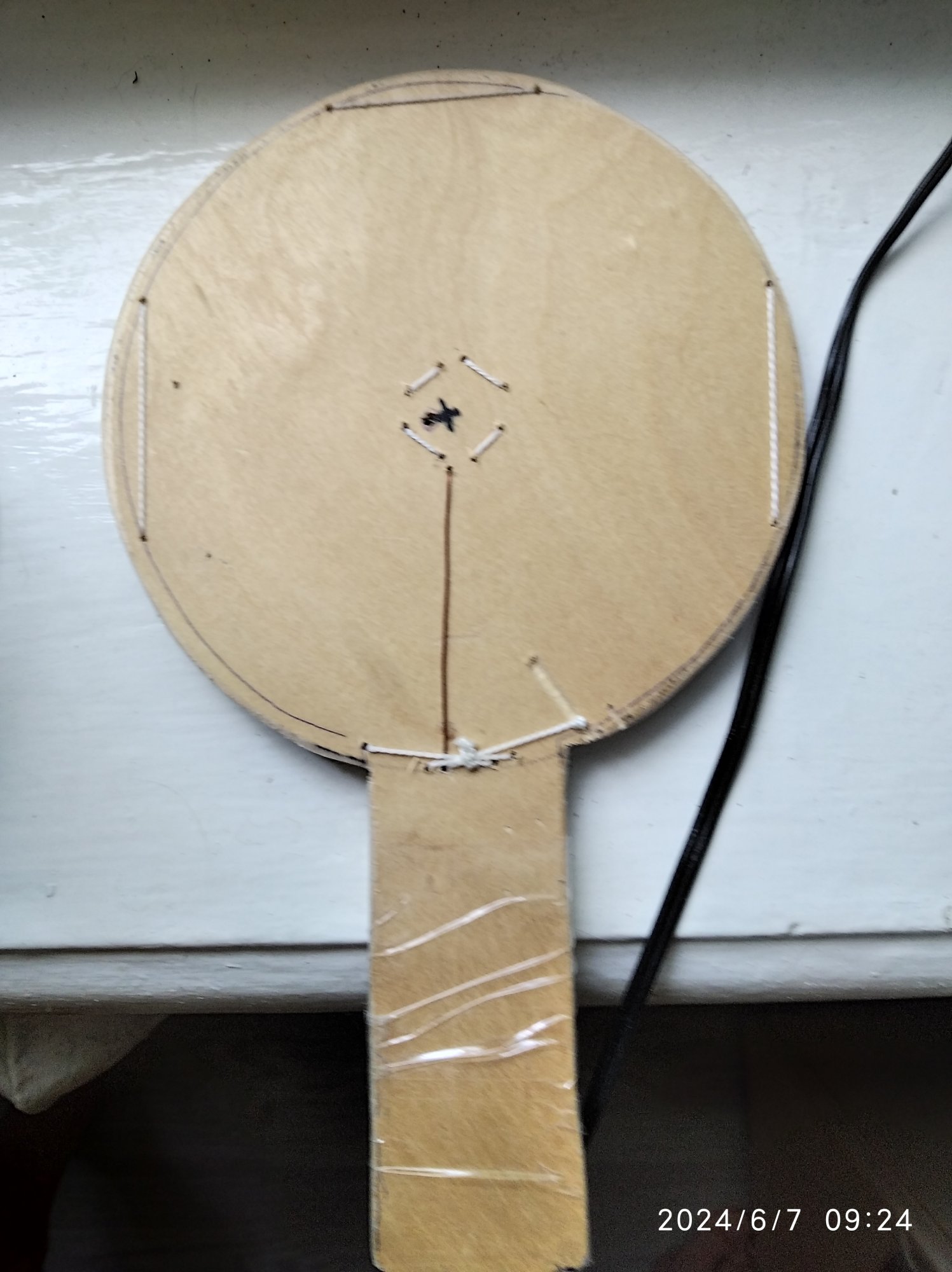

Катуха, мотанная в эти дни, выглядит так. Нитки радиальные- капрон, натянуты до звона, они держат витки от вспучивания и отслойки от клеящей основы.
Александр, скажите пожалуйста, это проверенная схема? - тогда её и буду делать.
А намотку типа "корзинка" не испытывали? Мотается легче, сразу жёсткая. Или спиральная намотка более эффективная?

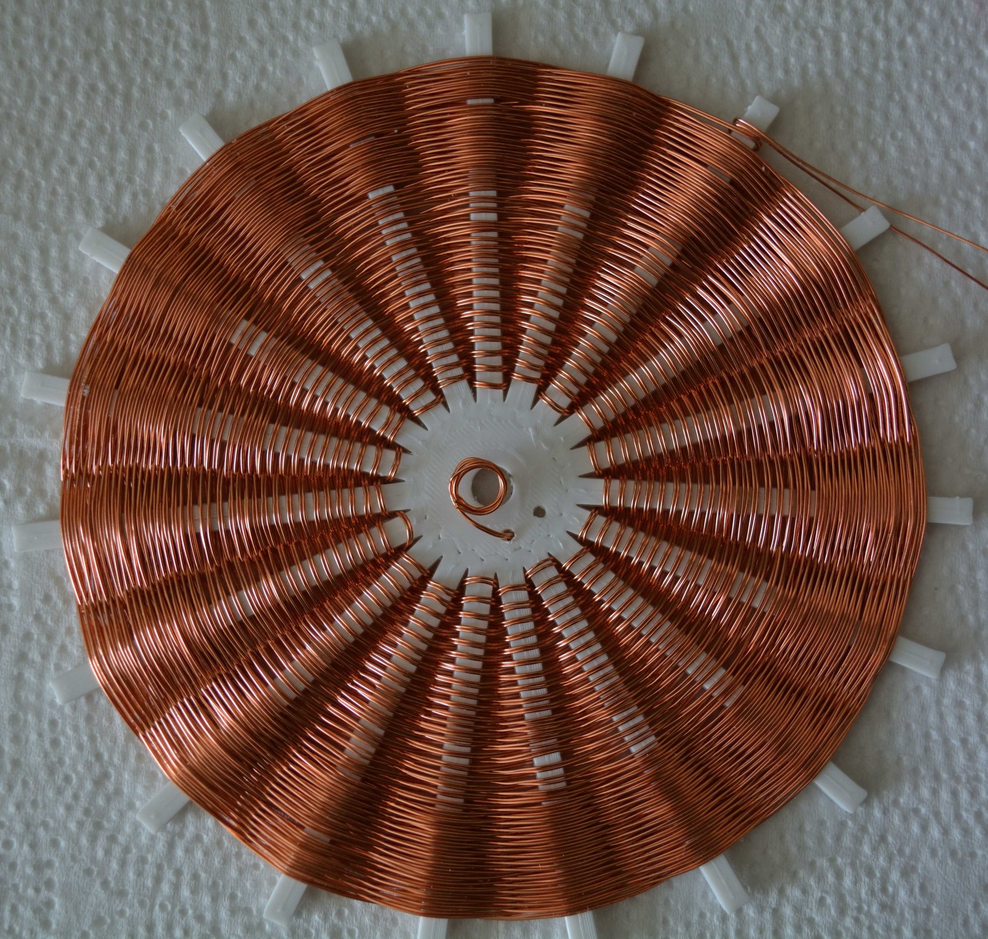

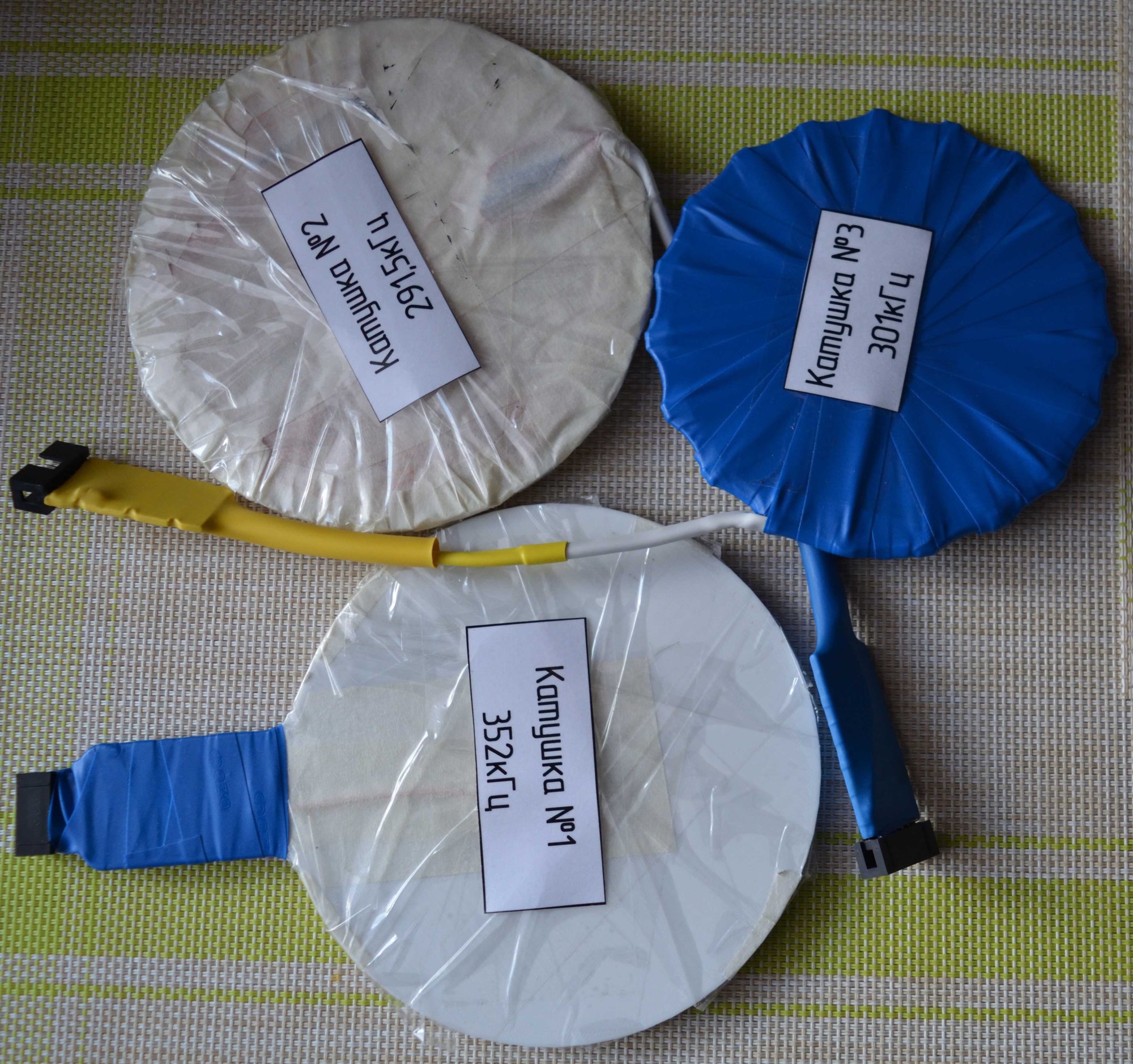

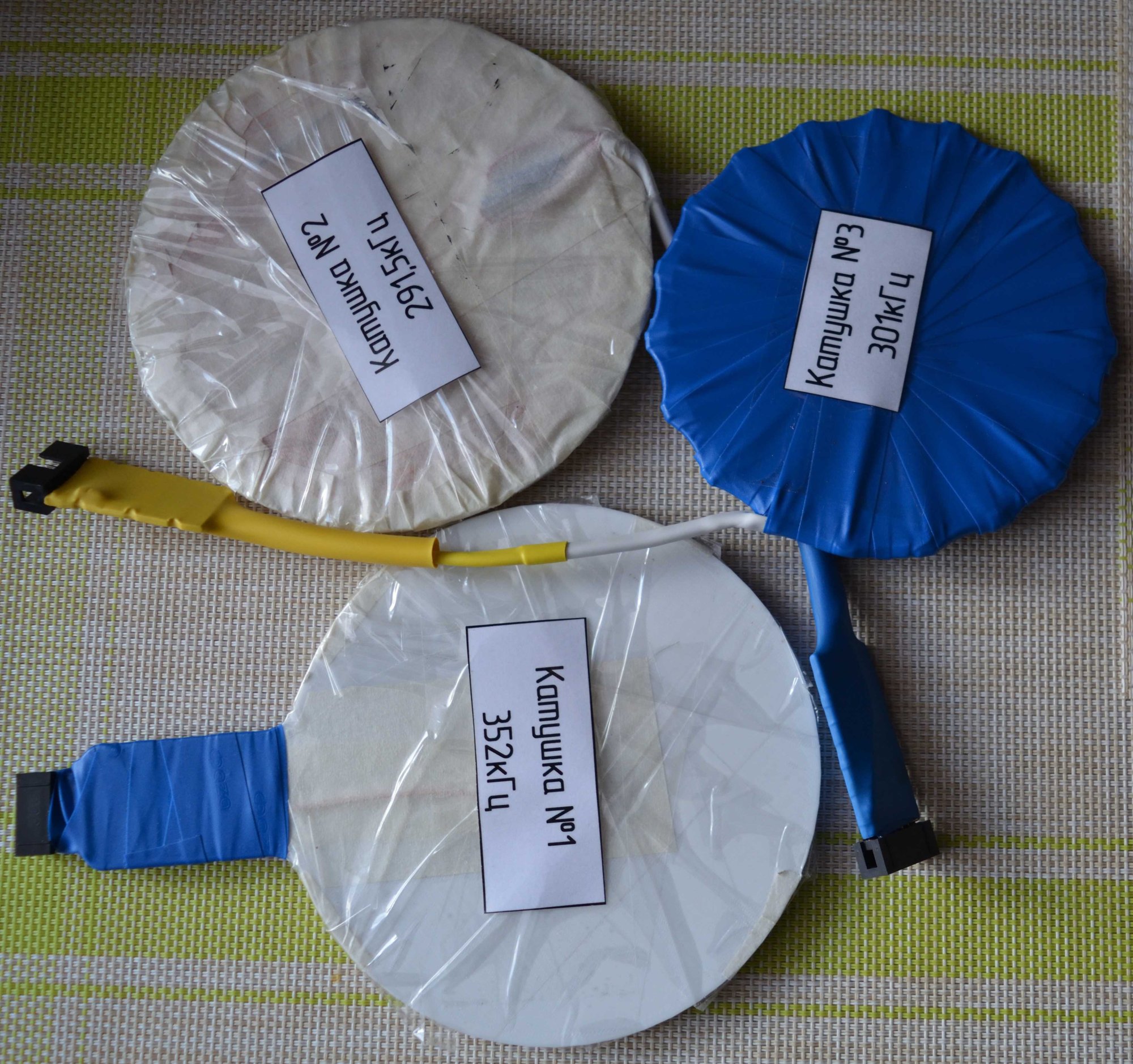

Сразу вопрос: кто как и чем определил резонансную частоту каждой катушки?

Цель - максимально увеличить напряжение частотой 300 кГц чтобы подать на выходной каскад-повторитель.
ТОЛЬКО КР544УД2А на это способен, но и то с оговорками.
Всё просто, без дурацких симуляторов. Максимальное питание +-15 В (или 30 В однополярного). Микросхема обеспечивает +-12 В в данном случае, если повезёт - на вольт больше. Итак, 12 В х 0,7 = 8,4 В действующего напряжения. Повторитель съест 1,5...2 В и останется 6,5...7 В. И этого достаточно.
ЗАЧЕМ ВМЕСТО ПРОСТОГО И РАБОТАЮЩЕГО повторителя "Агеева" вы накрутили какую-то симуляторную хрень? Зачем??? Чтобы работало не как у всех, а точнее - не работало как надо?
Куча лишних деталей, даже смотреть противно.
Плату вы сами сочиняли или где-то откопали у какого-то умника?
Кто посоветовал КТ814, КТ815? Работать они будут, но плохо и ненадёжно.
Индикатор тока катушки есть?
Короче, всё (почти) в мусор.

Но я ведь писал как надо и как не надо. Вижу плату ЗГ (задающего генератора), тоже всё через 👎 нужна другая, более округлая картинка.
Вы не посмотрели что китайцы все регуляторы поставили неправильно?
То что "их" пределы перестройки неудобны?
А то что такую плату на лицевую панель не поставишь?
Ведь писал я как надо и не просто с потолка, а уже сделав...
Не нужен фильтр и непонятно откуда "всплески" и где они. Фото сделать можете?
НЕ ГОДИТСЯ!!!!!!!!!!!!!!!!!!!!!!!
Для данного построения схемы - мало, можно выжать 1 А. Без выжимания 0,7 А. Но те же 0,7 А можно получить от одной микросхемы 7056В с обвеской на нескольких резисторах-конденсаторах.

Кстати, что-то радиаторов на плате не вижу.
37в питание.
Питание хорошее, но схемы не вижу. Ток катушки 0,5 А. Порядочный сдвиг съедает заметную часть выходной мощности. На глаз, вероятно от 0,5 А остается 0,35 А.

Важен, наверное, результат. Поставил цель: 300кГц, ток синус 0,3А эфф. Цель достигнута.
Ещё раз осциллограмма (LabLoot LB1202)
На скрине осциллографа слева внизу измеренные значения. Осцилл умеет пересчитывать падение на резисторе в амперы - показания правильные, ток через катушку, напряжение на выходе усилителя. Вывод, что это резонанс, на основании резкого падения тока при незначительном изменении частоты генератора.
Радиатор есть - беленький под платой, от процессорного кулера, транзисторы прижаты комплектным с радиатором пружинным креплением, плата закреплена на пластиковой конструкции, прижатой этим же прижимом.
Про китайский генератор и его ручки и регулировки в курсе- я ведь почти добросовестно прочитал почти все сообщения.
Всё что я сделал - испытательный макет, и плата тоже. Вы уж не обижайтесь, что я не делаю сразу в чистовом варианте опубликованные схемы. Мне и процесс ещё важен, не смотря на свои 63 года :)
Ещё раз, напряжение нас мало волнует, волнует ток. Два луча - немалое достоинство, главным образом убедиться в малом сдвиге фазы между напряжением и током катушки.
Очевидно. но на практике удобно если сидишь и стрелка индикатора видна, ручка подстройки рядом. А вот если лежишь и повернулся на бок, а прибор с другого бока, то не видишь что надо подкрутить (без фанатизма, небольшие уменьшения тока не важны).
Тогда хорошо, но видно плохо. Имейте в виду что надо добиться полного прогрева, пока установится тепловое равновесие, на это может уйти 0,5...1 час. Ток покоя большой не нужен, достаточно десятков мА. Если пальцы терпят - нормально.
Слишком добротно для макета. Вы молчите - разводили плату сами (думаю что нет) или взяли готовую, вместе с дурацкой схемой.
По мне это чистовой вариант. Думаю, слабое место - промежуточный усилитель на микросхеме. Неплохо если покажете что там осциллограф кажет.

Колени временами немножко ноют, но несколько лет назад почти не мог ходить - каждый шаг с болью.

Скажите, у Вас дисковые катушки спиральной намотки или какой-то другой тип намотки?
"Блин" - однослойная намотка, "бублик" - внавал. По моим ощущениям блин эффективнее. Бублик я сжег во время опытов - вся изоляция проводов расплавилась, клей и пластик тоже. Я писал про эти опыты "проверки на вшивость" с помощью автотрансформатора.
Мотать корзинку -лобзик нужен -раз, тонкая фанера-два, бумажка с разметкой-три.
Ничего из этого нет и не будет. Мотаю двумями проводами на двусторонний скотч, прижимаю палкой термоклея, она не так мучит пальцы.
Схема мощника проверена в макете, катуху тоже цеплял, мощный сигнал без привычной просадки на резонансе. И запас по току приличный.
Схемы на страницах последних недель - проверенные кирпичи, из которых можно сложить действующее устройство , если знать, за какой конец держать паяльник.
Добавлю, что за неимением Тошибы 1941-5198 можно поискать BD911-BD912. Другого импорта шаговой доступности не могу советовать, не пробовал.

Укрепляющая обвязка ниткой поверх намотки вместе с защитой из скотча, как оказалось , снижает уход частоты от прикладывания к телу за счет некоторой дистанции.
Ещё одна порнография. Шпульку надо делать из пластика и всего делов.
А то вяжут нитками какую-то бухту, потом жалуются.
Жаль, кстати, что здесь толком нет смайликов обозначающих рвоту и подобные эмоции, а он не редки.
Её достаточно. чтобы не ерзать ручкой настройки за уходящей стрелкой индикатора.
На шпуле частота стоит, на блине - нет. Не надо тупо повторять намотанные в навал какашки без каркаса. Каркас НУЖЕН. Это прочность, стабильность, защита от повреждений и т. п.
я про нитки на катушке , крепежные, фото к сообщению 1848. Плоская катушка, не тор. А вы про что, какая шпулька, вы о чем?
Фото собачее, увеличить не получается, там вблизи все ответы.
Крупно,шоб виднее
    269.6 KB · Просмотры: 160
    506 KB · Просмотры: 155
Крупно,шоб виднее
Речь о плоской катушке: тогда на мой взгляд, прочнее, надёжнее и гигиеничнее наклеить тонкий пластик. Это защитит и катушку, и даёт возможность протирать поверхность хоть водой. хоть спиртом (в том числе изопропиловым).
Сказано легко, но как это сделать- вопросик еще тот. Думал не раз. придумал пока это. И оно работает уверенно.

Не знаю и боюсь советовать нужный ток, как только что написал, считаю что лучше расчитывать на ток прибора до 1 А, минимум 0,5 А, достаточно 0,7 А.
С автогенератором проблем нет - он сам подстраивается, а частота плывёт и при прогреве. Правда, с автогенератором "не видишь" частоту, а с ручной подстройкой "видишь".

При мостовом выходе напряжение питания меньше - 12...15 В значит можно купить самый простой, маленький, дешёвый сетевой адаптер на 2 А (с запасом) включаемый в розетку, это удобно.
Ток получился излишний, этого я и добивался, люблю запас.
Надо перемотать, но пока не до этого.
Не торопИтесь всё выбрасывать и топтать ногами со словами: так я и знал, никакой пользы, один обман. Попробуйте увеличить ток и приспособиться.
На мой взгляд, минимум сеанса - полчаса, лучше час, поэтому и написал что лучше сидя за компьютером или лёжа на ночь глядя.
Больших железок рядом (сантиметры) быть не должно - сбивают резонанс.
Про бублик. Размотайте его до диаметра полуторалитровой бутылки, удивитесь не раз.
Найти подходящий кусок пластика, вырезать кусок нужной формы, приклеить к другому слою основания на котором держится катушка, разве так сложно?
Можно через проставки чтобы не клеить к проводу.
Удивляться не хочу. Хочу знать сколько метров витой пары для 300 кГц надо. Так полагаю, это чтобы просовывать в дырку отверстие руки-ноги чтоб как в сказке про Конька-Горбунка вынимать их молодыми и здоровыми?

Кстати, думаю, что эффективность надеваемой катушки намного выше прикладываемой. Как бы увеличение тока.
Относительно защитной пласмасски, условный недостаток - увеличение расстояния до больного места на несколько миллиметров. Думаю, это несущественно.
А если намотать катушку на кастрюлю (только не металлическую, можно и горшок) и надевать на голову. Когнитивные способности возрастут?
Про XR2206, китайская плата "собери сам", выход синуса на плате:
