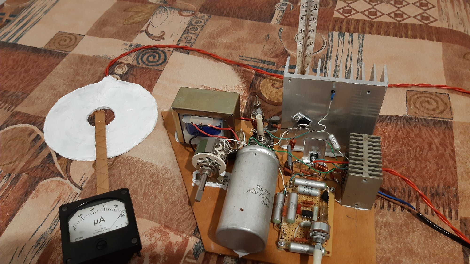

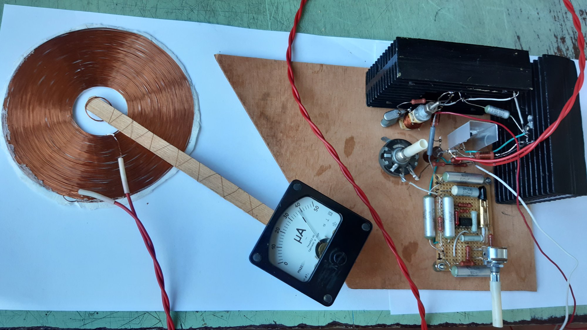

Поставил контур, спасибо😀
Ток хх 0.5 А, с сигналом 1 А
Индикатор поля переделал, отдельную катуху 10 витков и на палку😀
Попробовал не колене, через минуту чувствуется тепло
Теперь прилеплю БП и можно будет "лечиться"😀

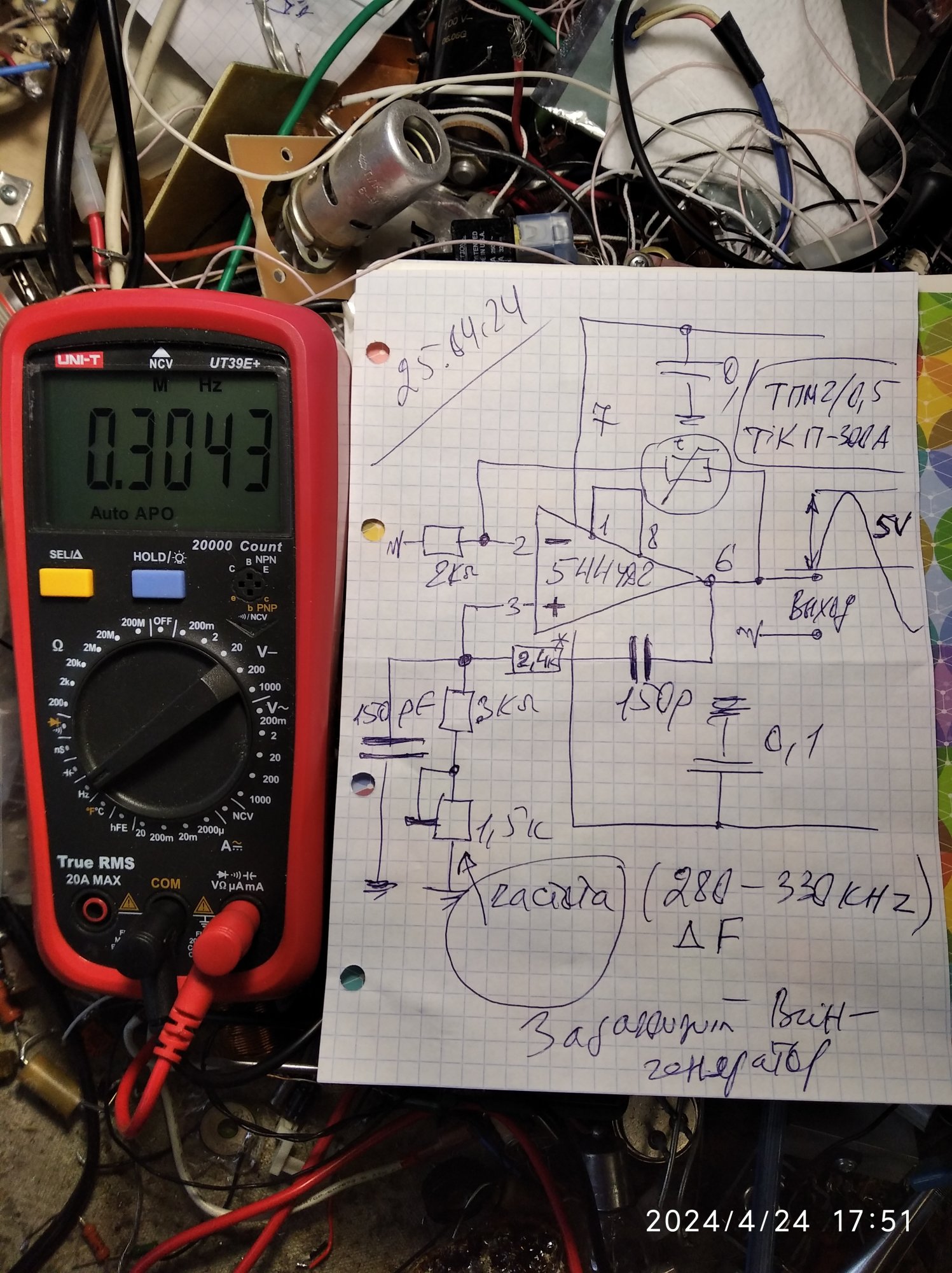

Автогенератор со стабилизацией,
к сожалению бареттер типа ТПМ, был случайно раздавлен и заменен на 3шт. лампы типа СМН, плюс ару на кп303, и возможность переключения синус/треугольник /меандр.
Хотел написать обзорную статью,с результатами сравнения, но после высеров многоуважаемого KSV, у меня это желание пропало.
Кстати было проверено около 2х десятков конструкций катушек.
В том числе проверены несколько вариантов использования ВВ выводов катушки.
В частности - конденсатор Мёбиуса, тут честно говоря я немного "прихренел", прошу прощения за жаргон.
В начале творчества по катухе Мишина делал генератор Вина с полевиком 303-м в АРУ,но регулировка частоты одним резистором вместо сдвоенного не прокатила, а вот с ТПМ 2-05 запросто.
На схемке видели ,наверное.Успешно заменяется никому не нужным термиком косвенного подогрева ТКП300А.Он даже лучше работает и выходное поболее.
Привлекает в мосте Вина изумительной красоты синусоида.
Кстати,генератор на К525ПС2 выдает такую же красотень.
Кстати,самый первый рабочий макет генератора был у меня с АРУ на лампочке, катушка в роли задающего контура.Настраивалось,генерило,но возня была дикая из за отвратной работы АРУ.Нужнл вернуться к этой схеме уже с АРУ на термике,уверен в успешной работе схемы, а сама она выродится в трехдетальный вариант с идеально чистым и стабильным синусом на выходе вместо скрываемой от показа коряги .(Показать форму тока в катушке гораздо приятнее.)

Слепил БП, переделал радиаторьі, покрьіл вторую половину катушки герметиком
Частота настройки максимума излучения ушла прилично
Дома измерить нечем, но по положению переменного резистора где-то 260-270 кГц
Зато по индикатору поле стало сильнее
Температура верхнего радиатора после 15 минут работьі 57 град, нижний прохладнее
Завтра можно приступать к оздоровлению, но не уверен, решусь ли:unsure:

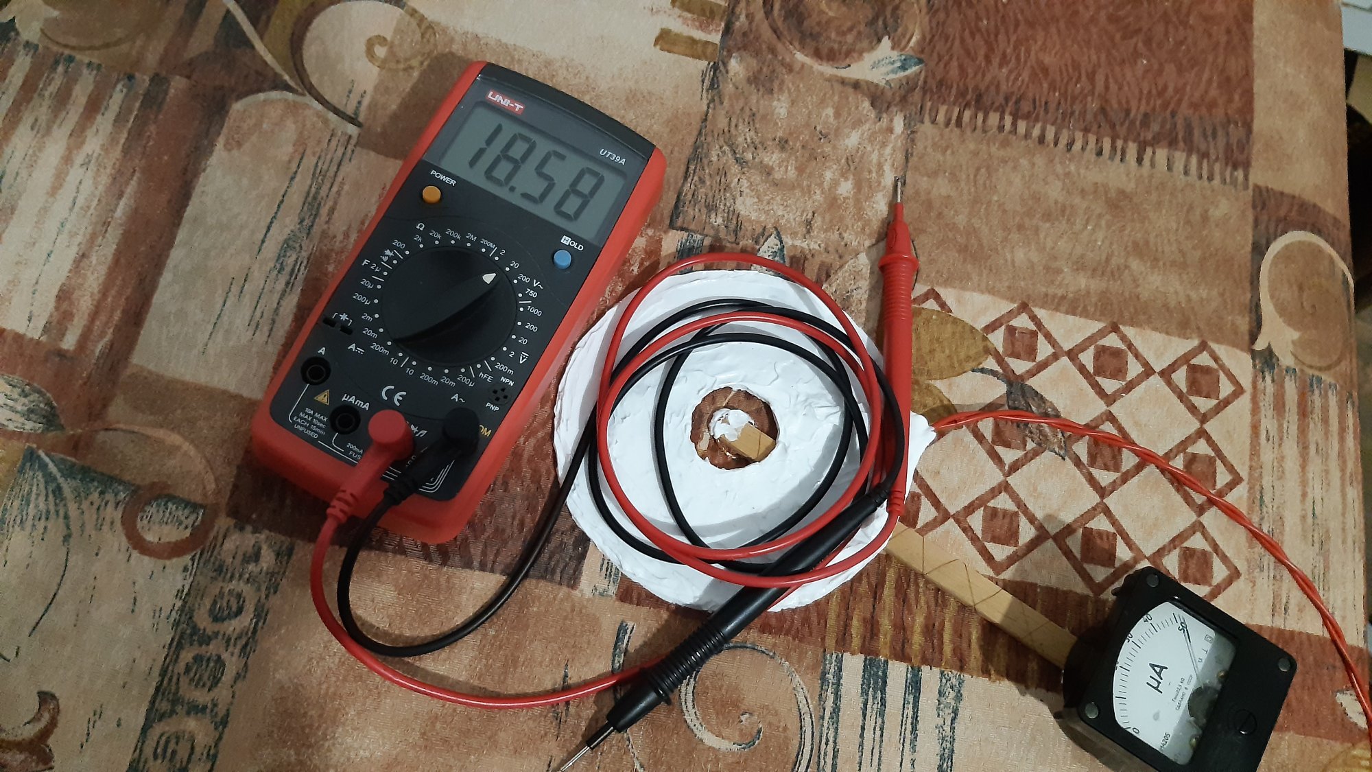

За два приема по 10 мин на мощности меньше половинной (по стрелке индикатора) есть ощутимьій положительньій результат

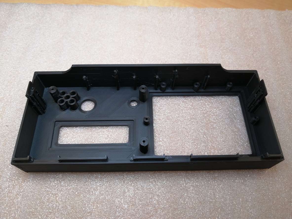

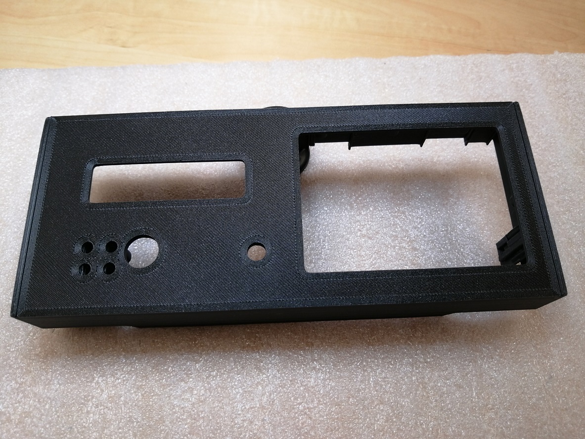

Похоже на верхнюю панель кассетного магнитофона.
Да там вариантов не много на самом деле.
Слева все для DDC генератора, а справа большая заглушка на случай если чего забыл или захотел добавить. Вынул, доработал и обратно вставил. Чтобы все подряд не перепахивать
