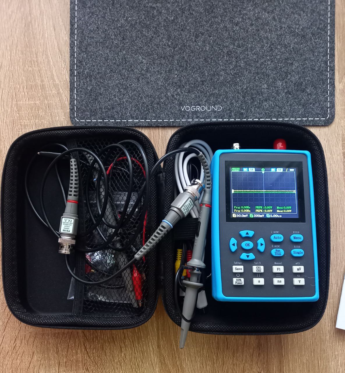

А осцилограф есть у вас? без него не настроить нормально.

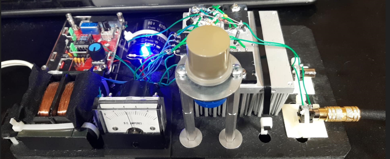

Прикупил в прошлом году. Люди добрые посоветовали DSO2512G
К сожалению, этот прибор не мой, но , может быть остались еще фото.

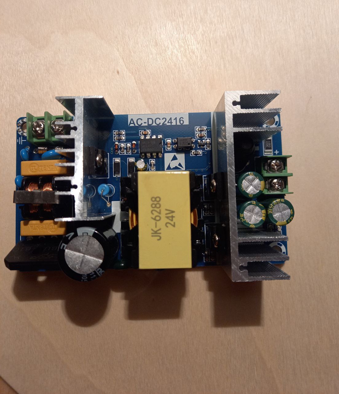

Транзисторы сидят на радиаторах без изолирующих прокладок, там же на радиаторах прикручены транзисторы предварительного усиления, BD139-BD140 и датчик температуры на транзисторе BD139 .
Блок питания имеет регулировку от 15 вольт до 28 вольт, накручен на максимум.
Питания хватает с небольшим запасом . Для согласования разного импеданса катушек плоской и тороидальной применен повышающий автотрансформатор на кольце, его видно на фото. Суммарная индуктивность трансформатора из 4 -х секций - 1 мГн.
Настройка прибора в резонанс с катушкой путем отслеживания потребляемого тока по плюсу питания, на резонансе ток возрастает в несколько раз от уровня тока покоя, с 200 ма до 800ма. Датчик тока -резистор в доли Ома, подобран по отклонению стрелки до красного сектора шкалы прибора

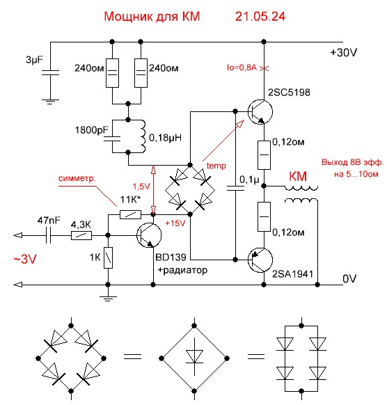

Зря выбрали эту схему мощника. И сложно и муторно. Есть куда более лучший вариант.

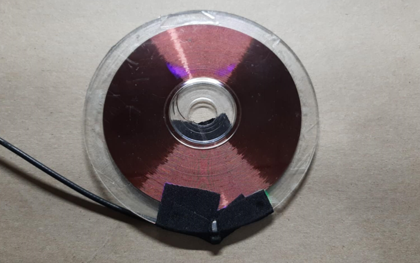

подумалось по поводу этой схемы. Катушку непросто точно настроить на определённую частоту, небольшой тор ещё сложнее.
А ежели катушку приложить к тушке, то резонансная частота уходит вниз довольно существенно, примерно на 7-10 кГц.
Контур в коллекторе будет конечно добавлять, но на своей резонансной частоте и в реальных условиях эта частота совсем не обязательно
будет совпадать с нужной в данный момент катушке. Как-то так... насколько такие соображения имеют смысл?

Контур в коллекторе драйверного транзистора скорее полосовой фильтр , он шунтирован низкоомной обвеской, добротность его раз-.....и все. :)
Катушка лежит в стороне от пациента- настроили на резонанс, убедиться. что все пашет. Приложили к телу. Ушла настройка. А мы ее - ручками, своими и приборными- вжик , обратно в стойло. делов-то....

Как вам сказать....Любую схему нужно настраивать, а для этого нужен запасец деталей.
Можно конечно переменник впаять регулировочный, потом его там оставить.
Настройка генератора на резонанс с катушкой - в обвеске XR2206 , резистор на выводе......7

С контуром амплитуда полезного сигнала на коллекторе транзистора в разы выше, что важно с невысоким питанием, когда каждый вольт на вес золота. И форма сигнала чистейшая при простейшей схеме.

В питании мощника ставим электролит на 1000мкф, который полезно шунтировать пленкой на 1 мкф. В обвеске микросхемы 2206 есть небольшие электролиты на 1-5 -10мкф и в цепи сигнала с выхода микросхемы есть мелочевка в районе 10-47 нф. Частота высокая, емкости 0,1 мкф уже гигантские в плане эффективности. Катушку можно включать на выход мощника без разделительной емкости. так как она не проводит постоянный ток.

Понимаете, радость контура-не нужна вольтдобавка с выхода схемы.
И уже 30 вольт питания лишнее, можно и 24 обойтись.

Усиление нам нужно, чтобы примитивный усилительный каскад заставить работать как положено. Контур его нам обеспечивает, заодно выдает сигнал от земли до питания.

Повторяем снова)))
Три транзистора в мощнике, ток через драйвер в районе 50 мА , так? Чтобы хватило пару прокачать . Ток у нас кто задает? Кипятильник в коллекторе. Низкоомный. С низкоомной нагрузкой усиление каскада какое? Правильно. Фиг да нифига. А с куриным усилением какая форма сигнала? Правильно! Хреновая! Садитесь, пять.
Практически любая из заявленых в теме схем работоспособна. Какие-то более простые, какие то посложнее, но выбор более чем богатый.
Тут другое неправильно. Есть откатанная схема. если понимаешь - сам сделаешь, ухватив идею , или скажи, что не так. Не понимаешь- тупо повтори деталь в деталь. А если каждому непонимаю по буквам схему разъяснять- у меня пальцы сломаются печатать.

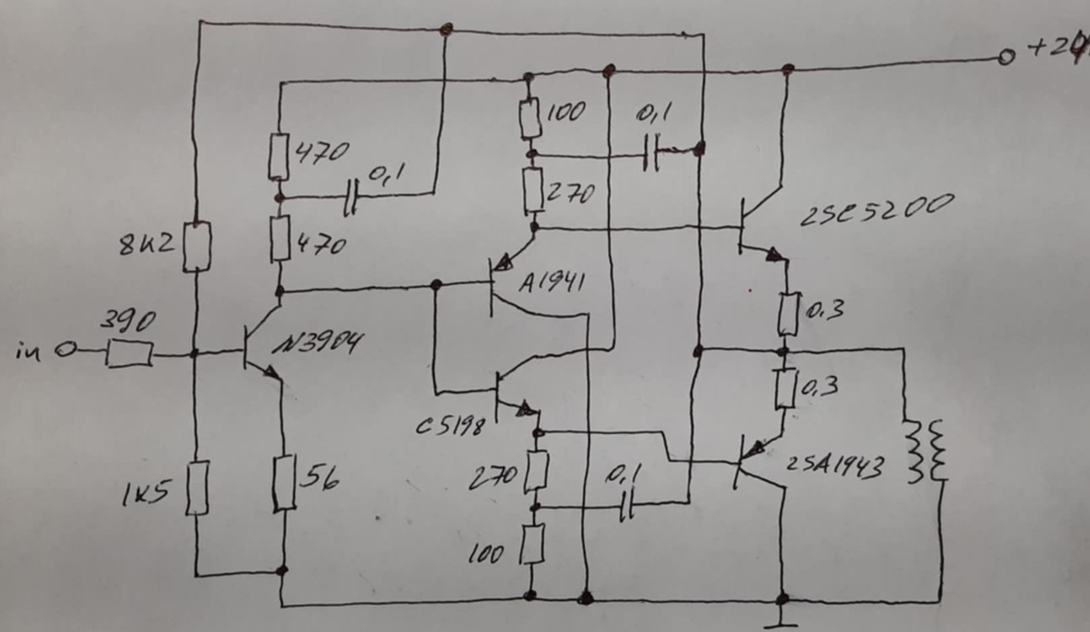

У меня вот такая схема:
Настройка на реальный резонанс катушки - точнее не бывает, ток в катушку гонит конский, 1.7А RMS, синус на выходе по красоте не уступает оному же на входе.

Сейчас глянул, в эмиттерах стоят по 0.15 ома на самом деле, я уж и забыл... убрать их совсем? Или пущай летит как летит?
Дело в том, что я не схемотехник, опыт в аналоговой разработке мизерный, потому и достаю людей.

Я так делал при настройке вых каскада по Агееву.http://archive.radio.ru/web/1987/02/030/
Сперва с отключенными выходными транзисторами (а достаточно эмиттеры отсоединить) смотрел ток покоя по амперметру в питании и напряжения Б-Э , чтобы по 0,6 было , базы цеплял к делителю , среднюю точку делал резючками килоом на 15. Потом подкидывал выходные транзисторы и ток покоя по идее утраивался, был 70 ма, становился 200.
Что касаемо схемы вых каскада из журнала Радио 2 за 1987, там есть заковыка. Антизвонные резисторы 30 Ом в базах предвыхода и 5 ом в базах выхода давали разбег выходного тока покоя , не получалось настроить, пока не додумался взять эти резисторы небольшими и одинаковыми. А по схеме там засада, в принципе работает, но токи распределяются по каскадам......несправедливо ))))
И последняя умность. Собирал выходной каскад по Агееву без вольтдобавки в предкаскаде.
Смысл состоял в питании преда и мощника от разных напряжений, скажем, 30 вольт выходной каскад и 60 вольт предвыход. Резисторы в эмиттерах выходных транзисторах заменял одним большего сопротивления , оставляя ток прежним . Получалось просто и надежно. Транс такой попался, с четырьмя секциями вторички по 20 вольт , связанных в одну . Почему бы ему не поработать , тем более. ток покоя преда небольшой. выпрямитель примитивный , диод+банка. Мост -на выход.
Но! эта штука имеет смысл при двухполярном питании.
Понятно, да, повожусь завтра. Попробую открыть выходные транзисторы.
Ага! Там капкан, КАК измерить эти токи, когда транзисторы сидят НА ОДНОМ радиаторе, коллекторами в кучу.
Ну да... кстати, по-быстрому глянул сейчас падение на этих 0.15 омах, ток 58.6мА через выходные из общего тока покоя 150мА.
Вчера заказл транзисторы. BD139, и пары BD911 + BD912.

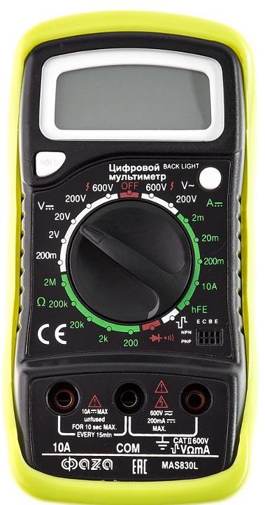

Научите, люди добрые, как проверить их на соответсвие и настоящесть. Может чего изготовить _kluch для этого надо, или еще как? Из приборов у меня только осцилограф и мультиметр простенький.
    55.6 KB · Просмотры: 66
От питания 10 вольт и резистор 27 Ом давал ток 0,5А в базу-эмиттер мощных транзисторов,смотрел падение на переходе. У нормальных мощных, с кристаллом 2 на 2 мм - 4 на 4мм падение 0,7- 0, 8 вольта . У подделки с кристаллом 1 на 1мм и гордой надписью BD911 падение 1.1 вольта
Нормальный транзистор этой серии -привычные 0,85 в , по памяти.
