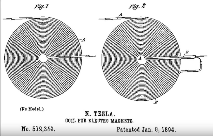

1634986341556-png.24037
Это же эталон чуши от клоунов М&К.
Не уподобляйтесь, ну и каковы же по вашему конкретные критерии "правильности" прибора, который "действительно работает"?
Читайте внимательнее сами, оказывается мы уже с вами дискутировали на эту тему. Любопытно, п. 243 это мой пост, я там еще описание патента привел, полагал что понятно без пояснений.
Я не пойму,вы что пытаетесь ко мне притянуть бред написаный вами выше?Или вы мне не верите,что катушка не Мишина а Теслы? Так ищите его (Теслы) патент, там более разумно.
Конечно да, вы же пропагандируете этот самый бред клоунов М&K из описания патента.
Тесла способы лечения людей своими катушками не пропагандировал.
Основной вопрос к вашему утверждению в п.2436 - каковы же по вашему конкретные критерии "правильности" прибора физиотерапии, который "действительно работает"?

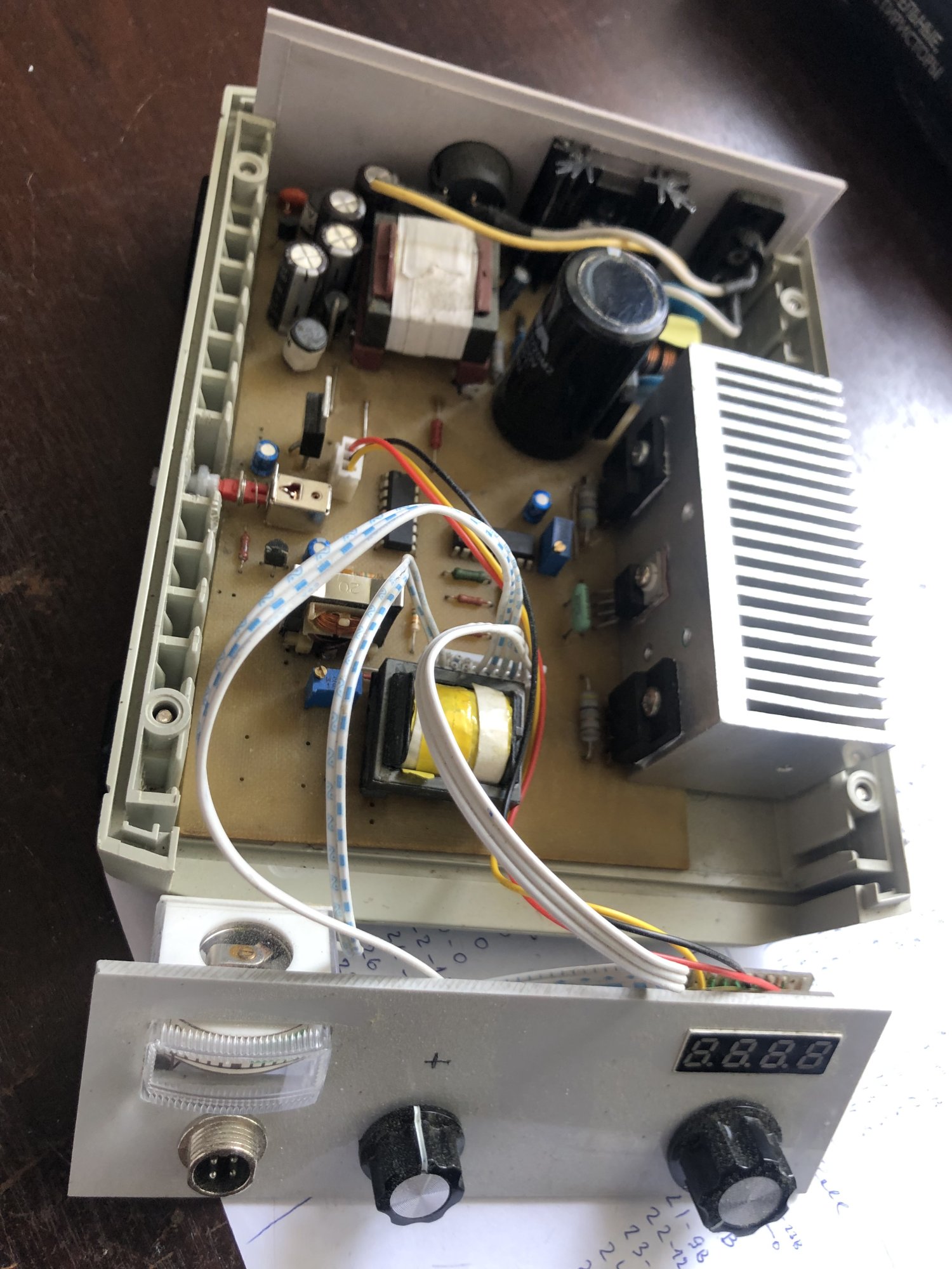

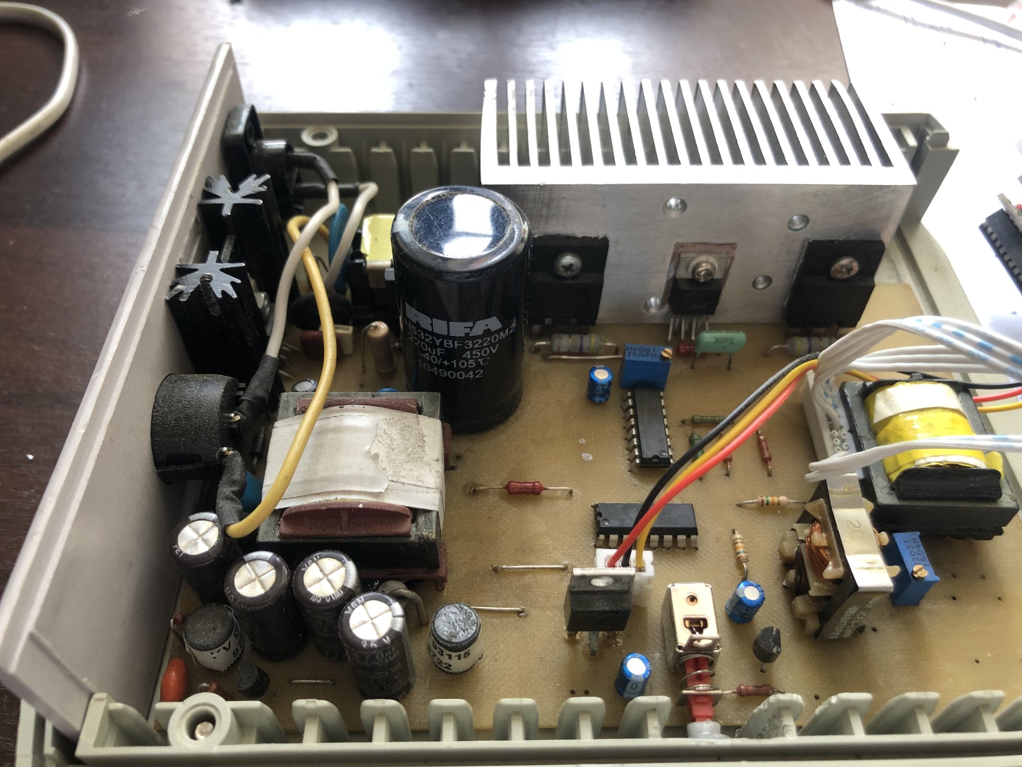

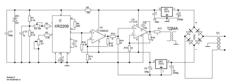

Уважаемые гуру! Вот эта микросхема сможет заменить и упростить выходной усилитель мощности КМ на транзисторах ? https://static.chipdip.ru/lib/888/DOC040888939.pdf
Смотрите мой пост 2262 Там схема на LT1210 с АПЧ. Прекрасно работает и выдает красивый синус. Даже вытягивает тор до номинала. Правда я применил импульсный блок питания. Никак не сделаю таймер чтобы полностью завершить конструкцию. Вот фото:
    370.9 KB · Просмотры: 116
    409.2 KB · Просмотры: 118
"Смотрите мой пост 2262 Там схема на LT1210 с АПЧ." Спасибо .Посмотрел.Схема понравилась.
LT1210 не тянет ток до нормы, на 1, 1 А уходит в ограничение по току. А надо 1, 5 А на пике, 1 А эффективного. Друг повелся на лапшу про ОРА 548, говно редкое, не тянет частоту , пила вместо синуса уже на 200 килах.

Не проверял в работе ваш вариант с умощнением, знакомый собрал подобную схему ,она у него выгорала по непонятной причине,мощники летели.Микросхема без умощнения не выдавала нужный ток.Тема закрыта,микросхем нет.
