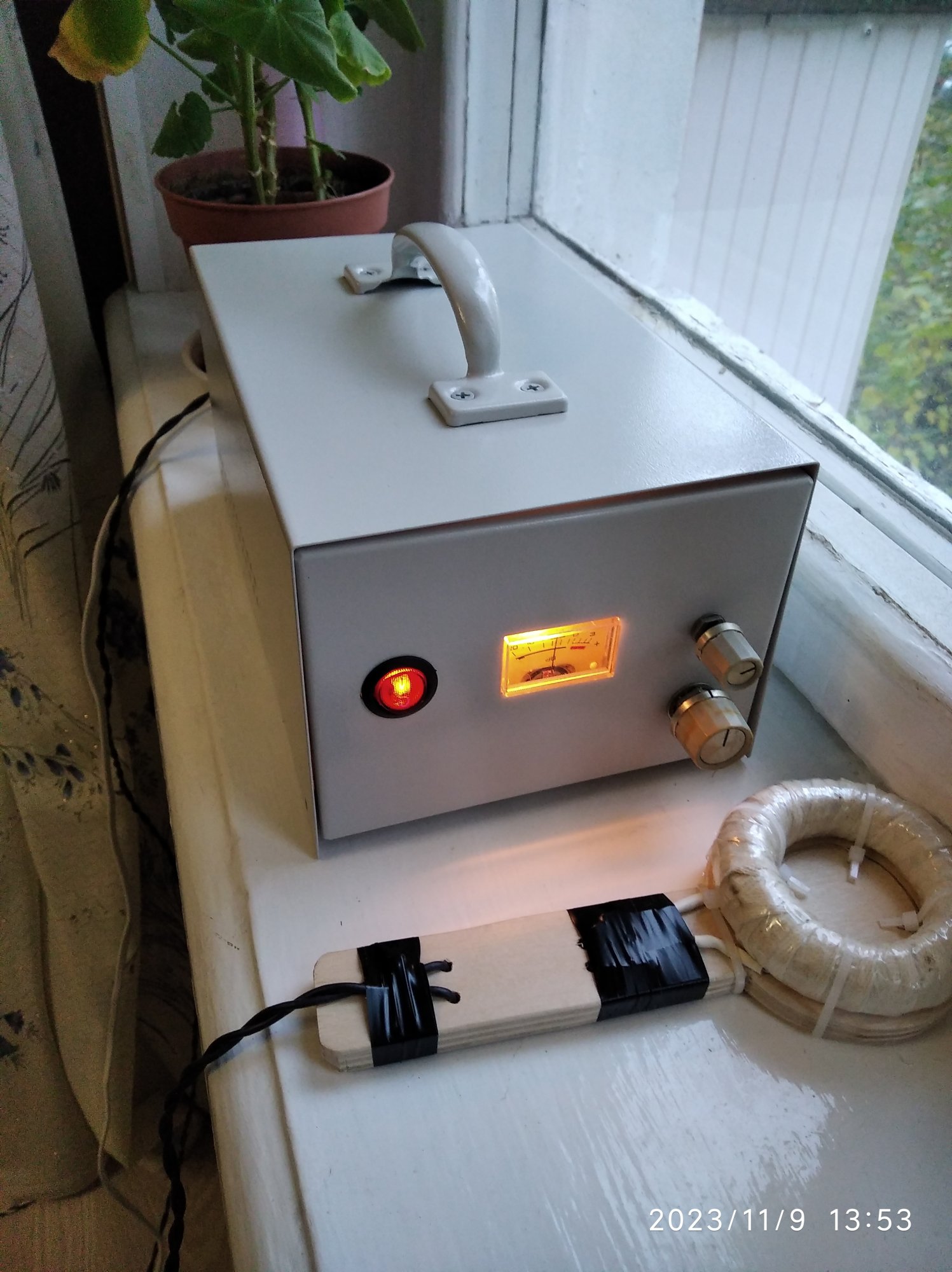

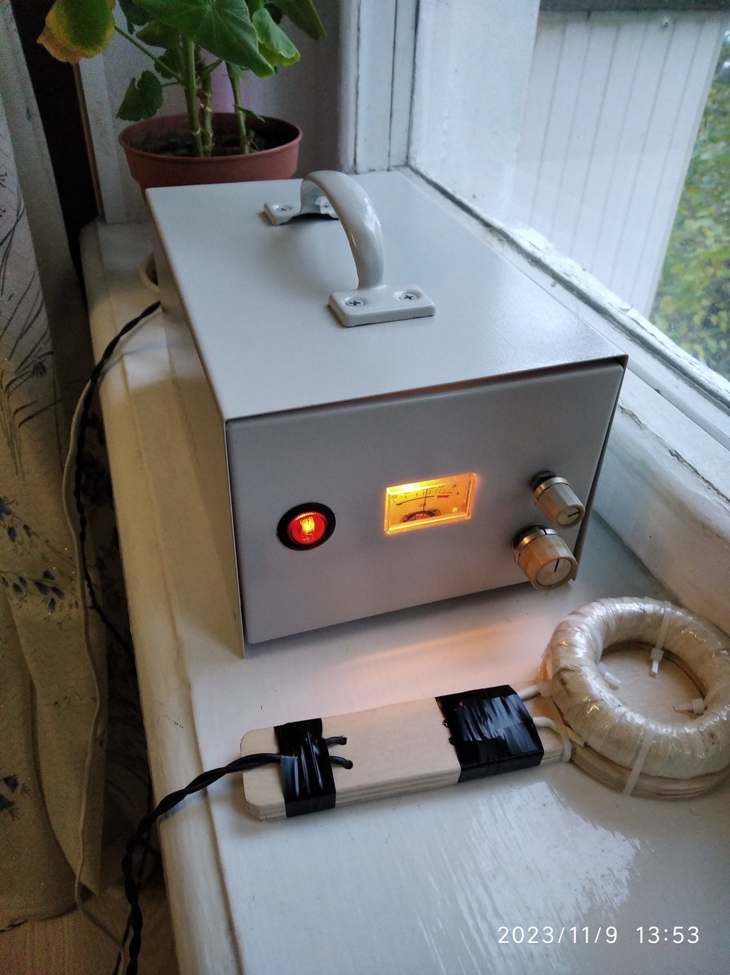

Смотрю по току в катухе, 1А на пике -здоровая норма. контроль скопом на резисторе 0,1 Ома в земляном конце катухи. Ток потребления примерно 0,5 А .
Позже сделал регулятор мощности, чтобы убирать наполовину или оставить четверть.
Но обычно хватает 15-20 минут поваляться и убрать , в уверенности что спину отпустит.
Ну вот, а у меня 2А в пике, мерял также. Первая крутилка, которая слева, это мощность.
2А уже сковородка))))И катуха раскалится.

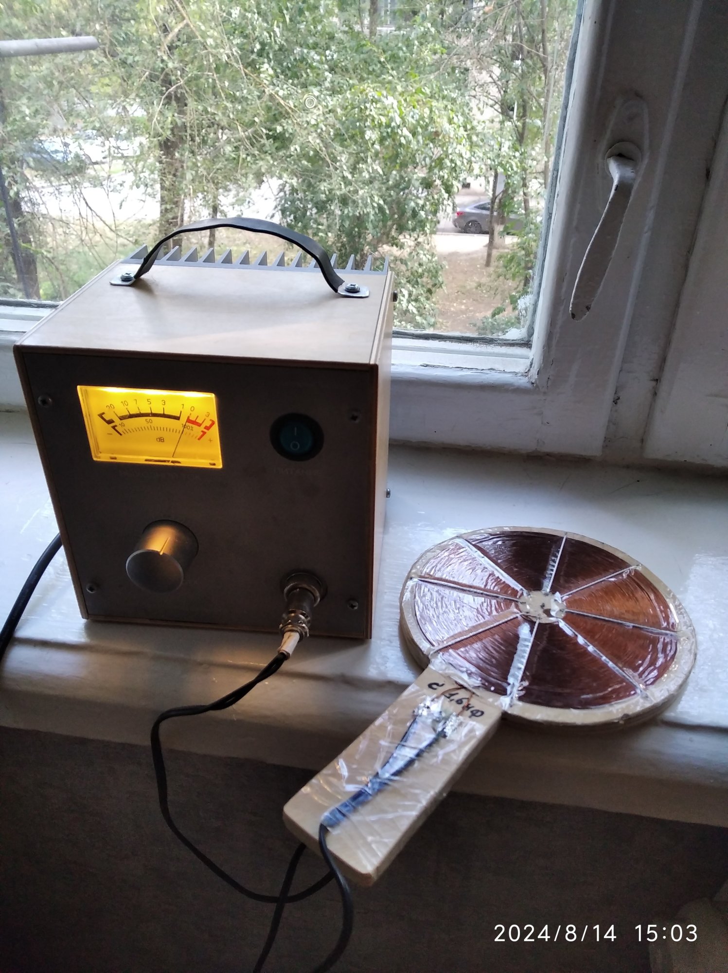

Варианты
    333.8 KB · Просмотры: 233
    428.2 KB · Просмотры: 229
    298.8 KB · Просмотры: 230

Недавно привезли родственники прибор , не пашет. Катушка- кз. Видна черная точка, в ней обугленное типа изоляции . Видимо, удар был о что-то острое, дуга началась и так далее.
Провод применял качественный типа ПЭТВ.

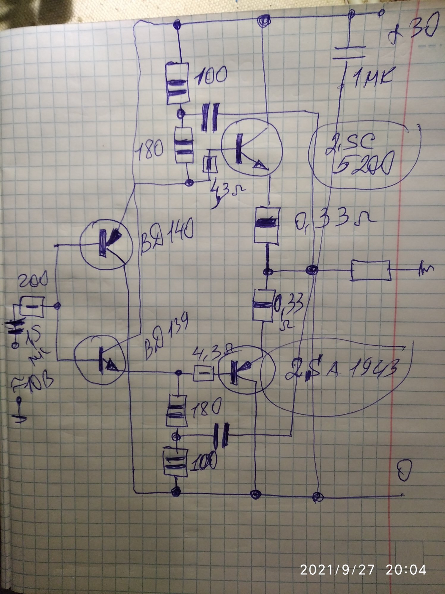

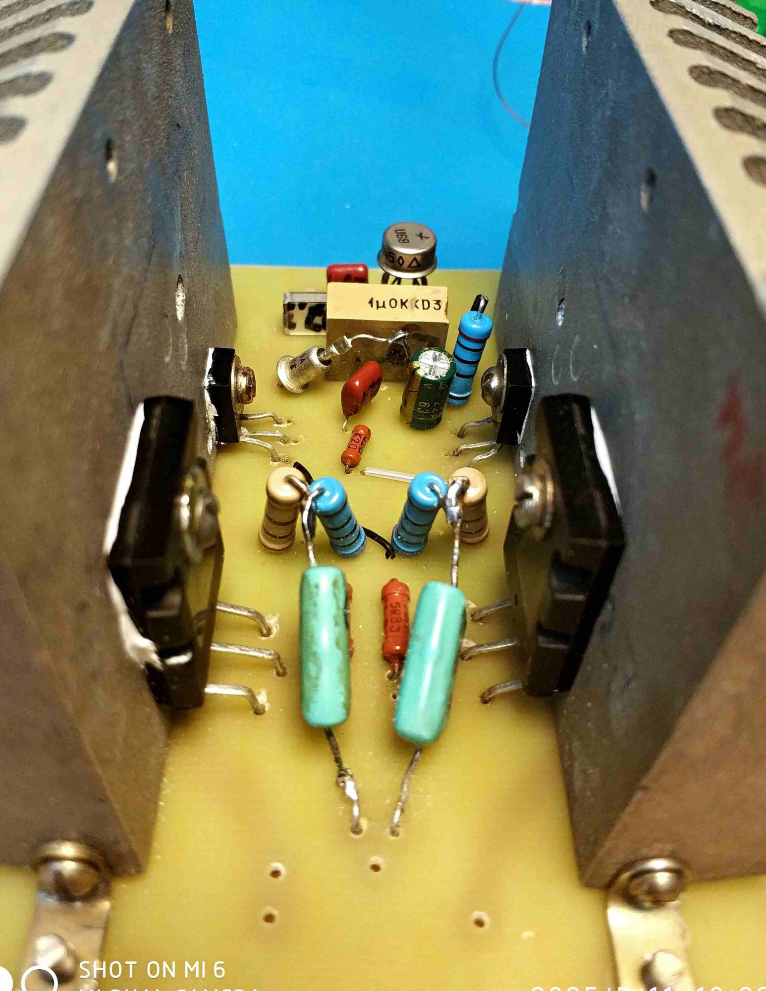

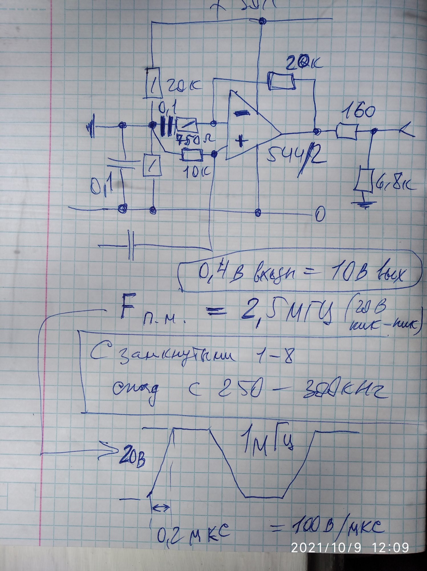

Может кому-то нужно.Плата У.М.+ пред.на кр544уд2а по схеме ув. А.Б. в Sprint Layout .Отлично работает.

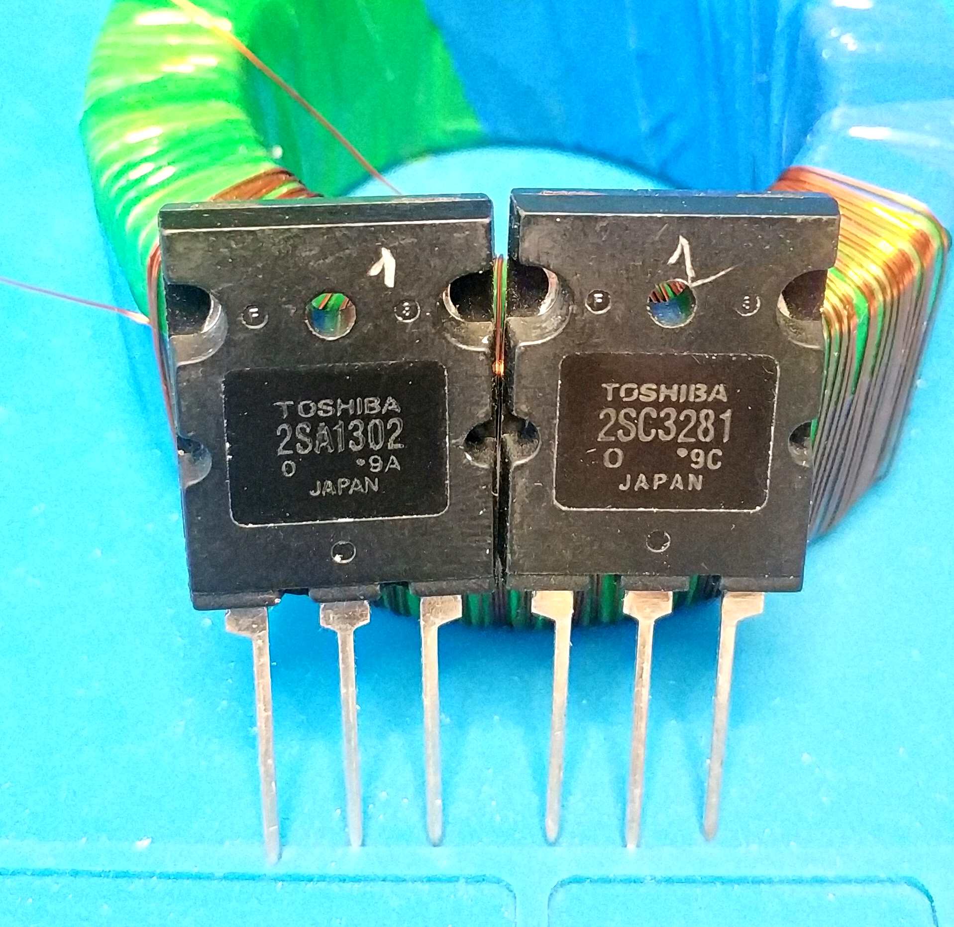

Эти транзисторы ,так-же прекрасно работают.
    291.8 KB · Просмотры: 213
    419.2 KB · Просмотры: 204
Господа, а состовные тр. кто-нибуть пробовал ?
Еще как. Моторолы какие-то, ядреные отборные. В пластике. Не добежав до 300кгц, пыхнули сквозным током , оба в клочки.

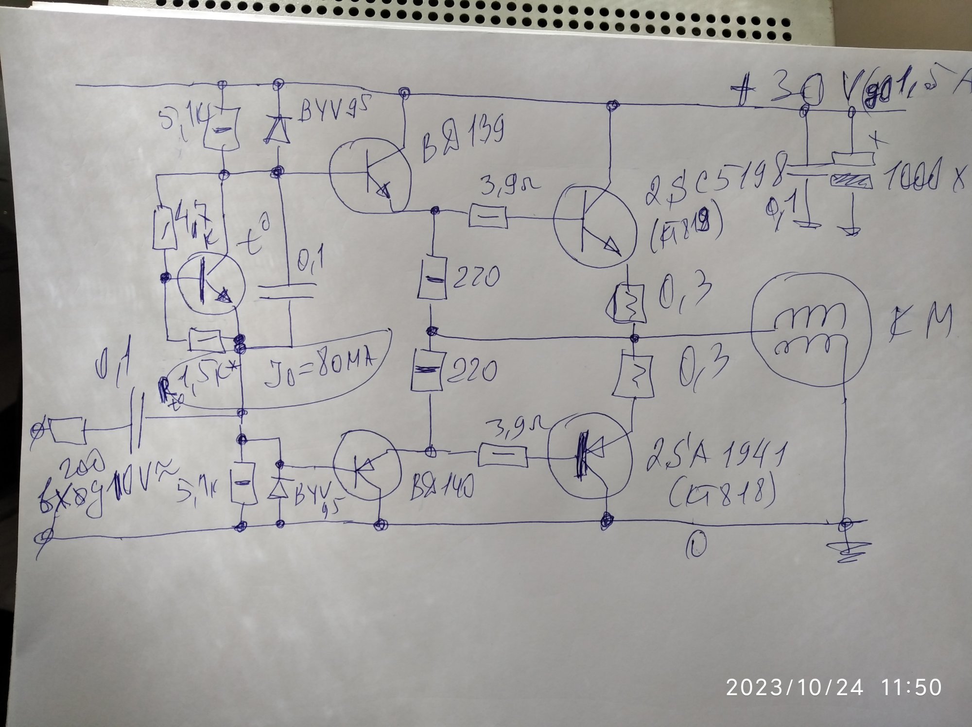

Ясно, а я TIP 147,142 хотел
    298.8 KB · Просмотры: 210

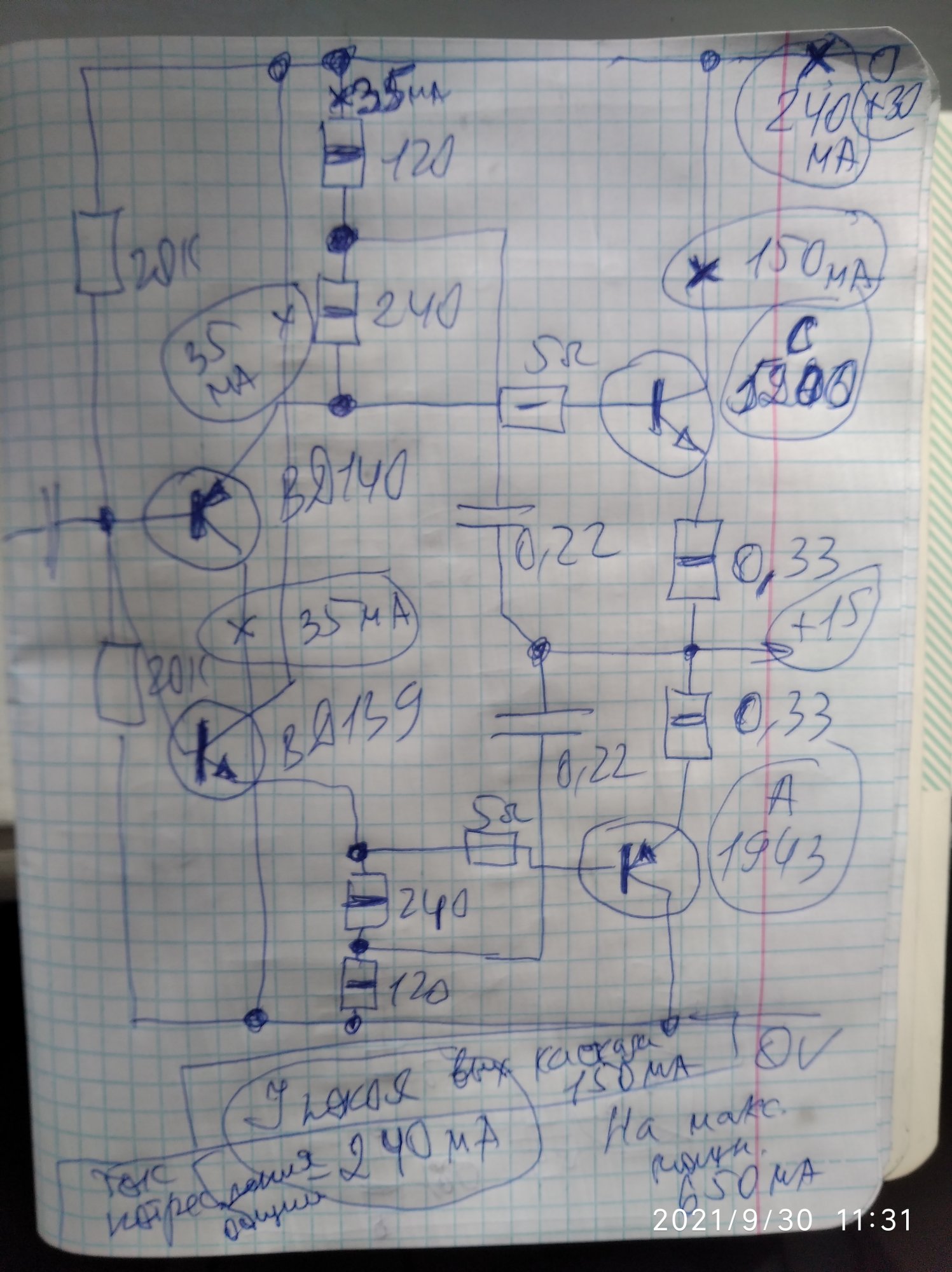

Это всё на одном общем радиаторе ? Термо-транзистор тоже BD139 ?
Два радиатора. Одна проводимость прибита к земле. вторая висит на плюсе. БД139 через слюду на радиатор крутится.
Я имею ввиду тот что обозначен на вашей схеме как t
термик БД139, крутится на любой радиатор, если они одинаковые.
Пробовал заменить 139-й изолированным транзистором N . Пришлось перебирать обвеску термика.
При одном термо -транзисторе думаю предподчтительней будет один большой радиатор
Зря думаете. Головняк себе добыть никчемушный.
С парой радиаторов получается кирпич , с одним уже коробка от ботинок.
Поменял в панельке 5 в пластике и 2 металлокерамика 525ПС2 сигнал красивей .но существенно слабее.
добавить комп. вентилятор на пониженных обор.
Я ничего не менял, дали одну ПСку, спаял. сразу заработало, сигнал приличный. По-моему. даже слишком большой. И перестраивается шикарно, АРУ держит железно.
Ну что вы спорите по ерунде. Радиаторы с ладошку, ток 200 ма. На резонансе 600-700ма потребление. И все.
Значит вы применяли изначально мощный выход.А я применил тот что использовал с XR2206 с этой платой в S.L.
