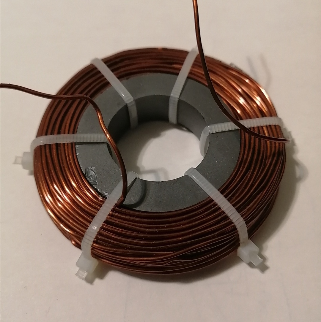

То стержень, а тут замкнутое кольцо!
так это распыленка,проницаемость низкая,тк распределенный зазор
а вот сталь из I- пластин мне не понравилась при разделе 4кгц даже на слух заметна разница при смене на воздух,правда при разделе 300гц вроде нормально было

Итак... Кольца из распыленки... В свое время понавытаскивал я этих колец уйму, из старых материнок, из старых компьютерных БП и т. д. Что же с ними делать? Решил происследовать.
Когда-то давно занимался ИИП. С тех пор у меня завалялся самодельный приборчик. Смысл приборчика: Он генерирует импульсы, длительность которых можно менять кнопочкой, от нескольких мкс до нескольких десятков мкс. Приборчик был сделан на простейшем МК типа PIC или Atmega, уже не помню. На выходе стоит мощный полевой ключ. Подключение такое: +питания - шунт (малоомный) - исследуемая катушка - ключ - земля. Параллельно шунту включается осциллограф.
Дальше, думаю, все понятно. В идеальной катушке - линейная пила. Если начинается насыщение, пила загибается серпом вверх. Это говорит о падении мю с увеличением тока.
Так вот, у феррита с зазором или стержневого феррита зависимость такая... Сначала линейная пила, затем начинается перегиб и хар-ка увеличивает крутизну. Т. е. четко видна точка перегиба. У всех распыленок не так. У них нет четкой точки перегиба. Нелинейность начинается практически сразу и медленно растет с повышением тока. Такая, типа серпа. Хотя токи держит значительно бОльшие, чем феррит с зазором. Вывод - никуда, кроме фильтрации питания эти кольца не годятся! В сигнальные цепи, особенно сильноточные - ставить нельзя! Не обольщайтесь на их счет. Пробовал ставить на выход уся класса D, искажений выше крыши! Даже у тех, красного цвета с минимальным мю.
Дополню... Некоторые рекомендуют обратные витки для снижения насыщения. Типа работает, как "электронный" зазор Е-рун-да на постном масле! Полный самообман!
Плюнул в ответ. А что делать с альсифером? Цена почти одинакова, на пару копеек алсифер дороже

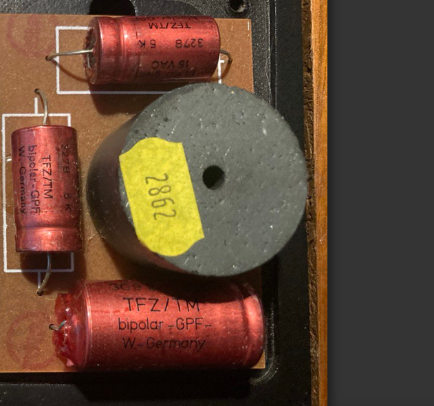

А что же это тогда такое там "унутри"
1763825314152-png.160388
Дак вроде бы во всех преобразователях напряжения используют, вроде бы как есть аналог с обозначением МП-1хх

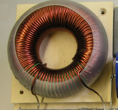

На фоне любителей дать +10дБ на 63Гц и потом орать на всю деревню, ого какой мощный бас у 10ГДШ-1 и какая шикарная средина, которая всё изрезана гармониками. То на их фоне, я внеся в ВЧ фильтр 2-го порядка для СЧ динамика в виде катушки на (распыленном железе или альсифере) в 2.7мГн с активным сопротивлением 0.3Ом и шунтированную цобелев, выгляжу просто тусклой точкой
Верно сомневаетесь в намотанном бублике , одетом в огрызок термоусадки.Непременно обязан быть в бублике зазор.Без зазора индуктивность нагоняется легко и радостно, хоть 5 хоть 8 миллигенри. НО.
Басовик, включенный через эту катушку, издает немыслимые звуки, явно вне привычных ворот рамок нормального положенного . Поняв, что дело в наличии отсутствия зазора, проделал его в наборе сердечника, ножовкой по металлу. После чего нагон индуктивности стал вялый , пришлось заполнить все унутреннее пространство, зато басовик душевно запел . Чего и всем желаю.
ПС. Распыленное железо по сути тот же зазор , но распределенный в объеме сердечника. . Осталось найти, намотать, проделать лабу. Желающие могут подключиться.

Но как же:
Ну это можно понять, авторское решение. Но есть же и зводские варианты!
Такая себе, ферритовая чашка увеличенной длины (высоты).
