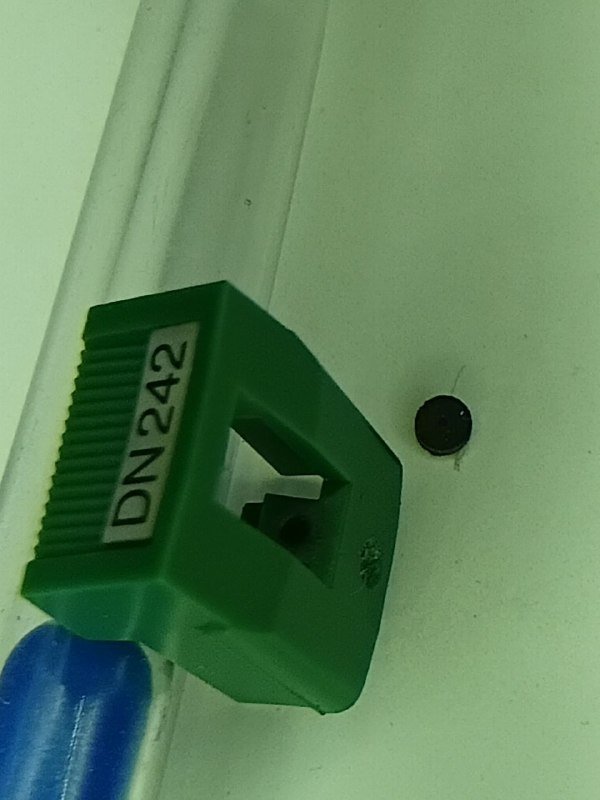

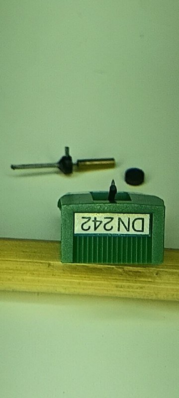

Покупает вставку at-vmn95ml, переставляете иглу из нее на вставку dn242, вместо того безобразия, что стоит там сейчас(опыт у вас уже есть). И получаете достаточно неплохую систему среднего уровня.
дайте ссылку на донора?
оригинальная вставка АТ-микролайн(с логотипом) на озоне стоит в пределах 20 тыс...
или... вы действительно предлагаете купить оригинал и выпотрошить?

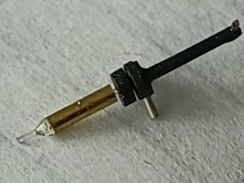

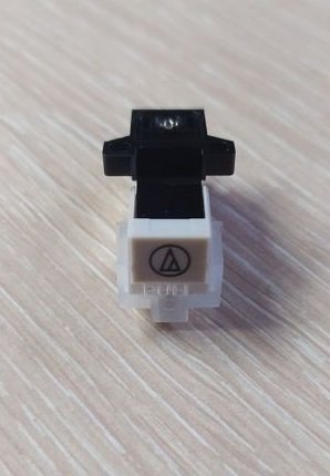

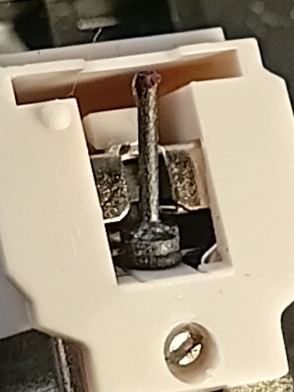

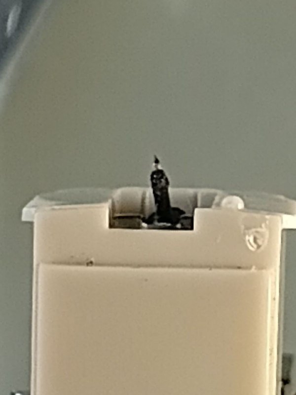

на китай/репликах, в креплении кантилевера отсутствует болтик
как это разобрать?
вполне возможно что удешевили и на оригинале этого болтика тоже нет
у китайцев есть фотки со всех(трёх) сторон, там кантилевер вклеен

Были такие бошки с заклеенной подвижкой, обычно недорогие.

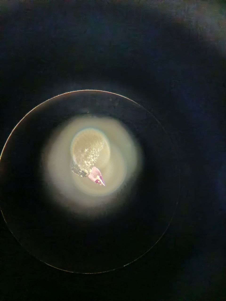

Хотя, эта на фото ML-ка интересная, игла там вероятно настоящая , с лазерной заточкой.
Это видно под увеличением, по краю иглы идет острая кромка, которая вычесывает звук из канавки. Звук соответсвующий, прозрачный и ясный.(Должен быть) И АЧХ без завала.
А там как получится. Куда китайцы влезли - не жди хорошего. АТ-VM540 уже отличается от АТ-440 MLa более дубовой подвижкой, толстым кантилевером и прижимом более 2 граммов.

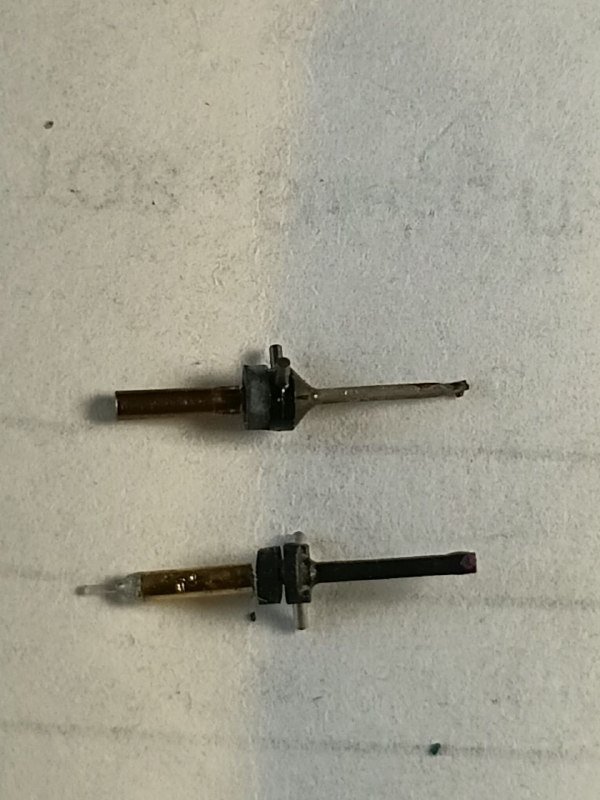

заказал красную реплику ML
как придёт попробую как либо извлечь вклеенный кантилевер
а если не получится, так и не жалко
возможно, микроскоп есть, вот и посмотрим что там у китайцев
