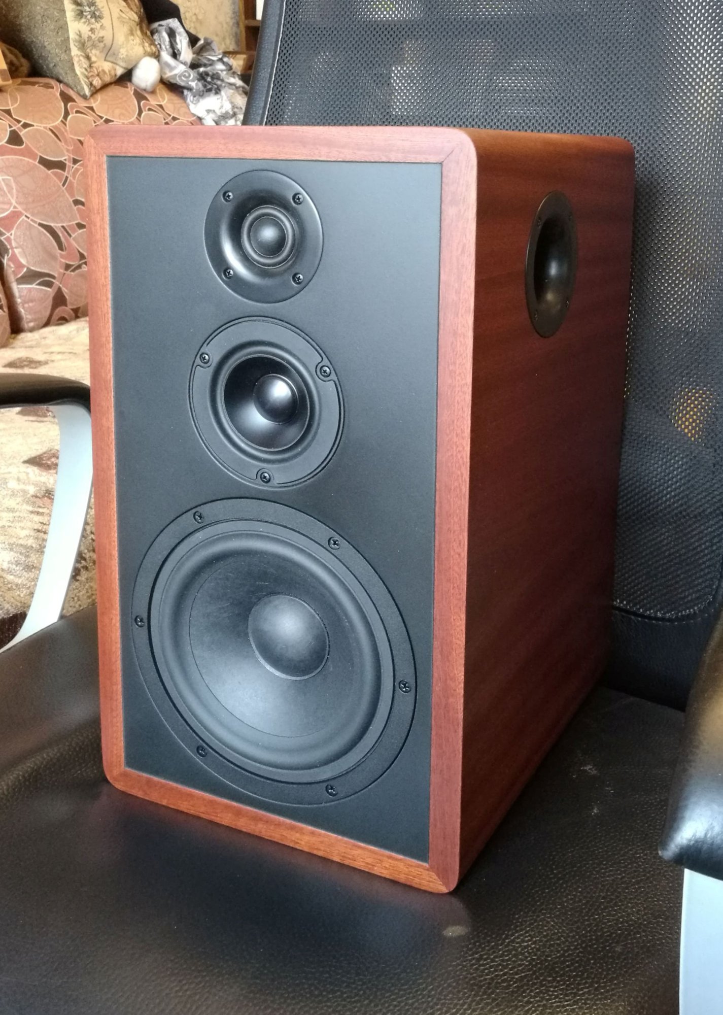

В нашем городе вот такие есть в продаже
Колонки HZK 12031​
https://www.avito.ru/rostov-na-donu...FSRmJglndemVF2lqeRWY5zupJ1LSAAAP__l0k26EYAAAA
Никому ,не доводилось в живую слушать.На Ютубе крутили с них звук ,вроде не плохой.

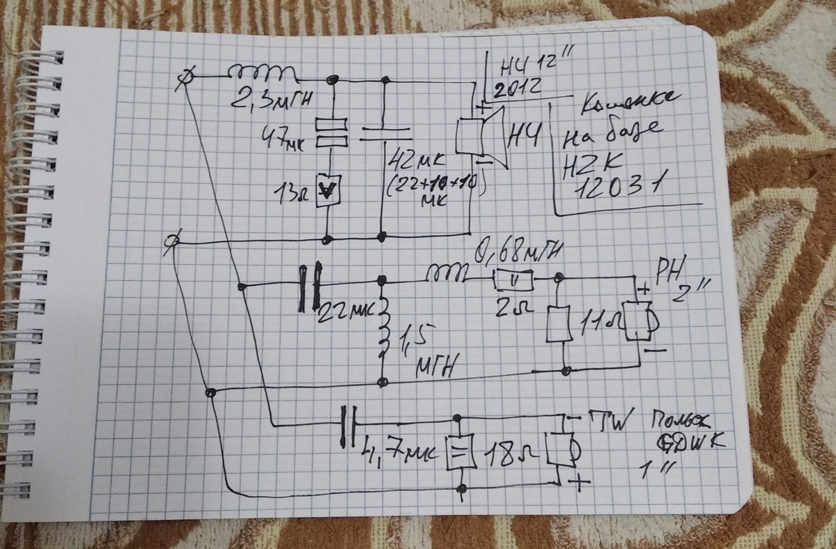

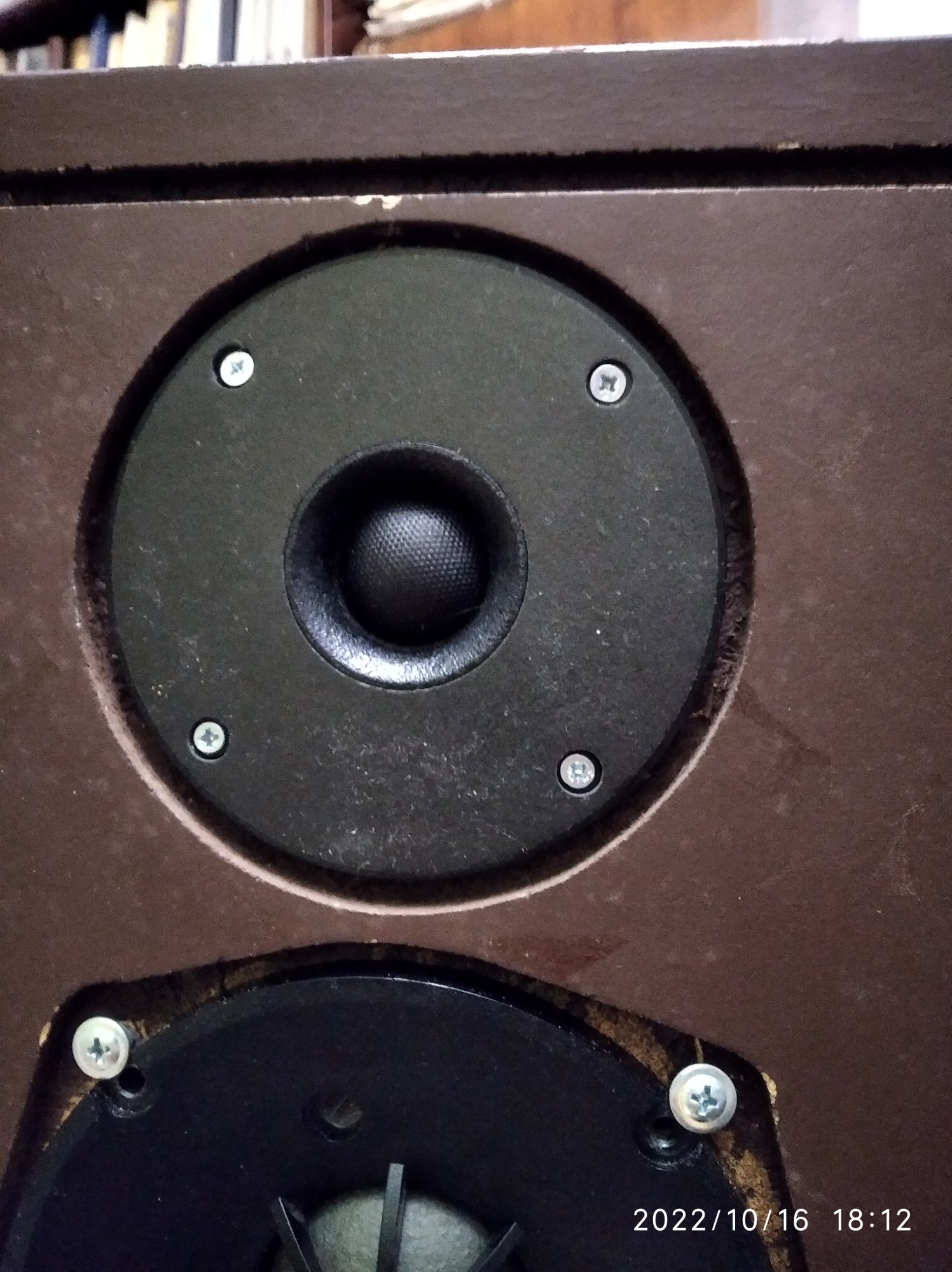

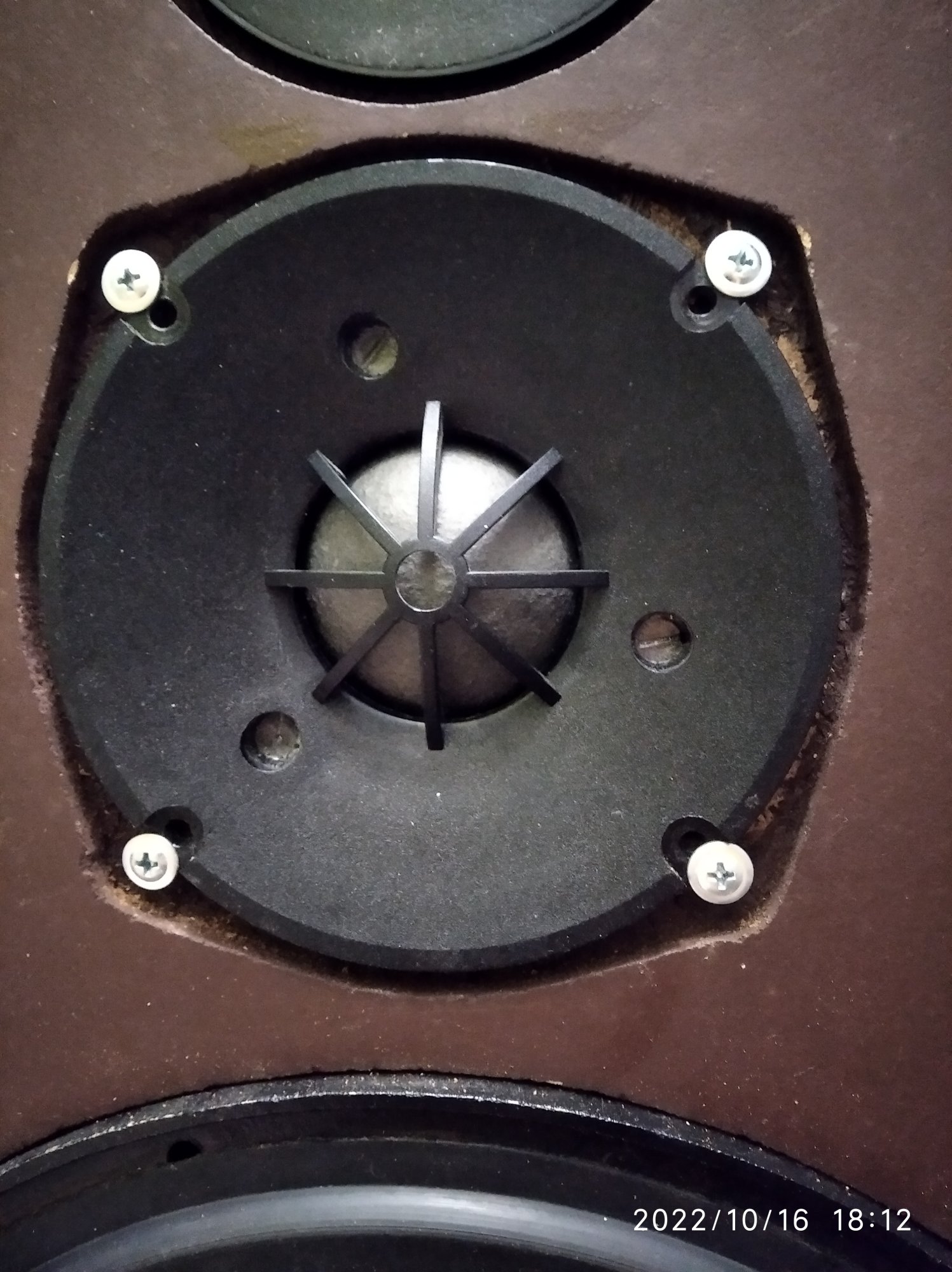

Сербия выпускала их, в городе Ниш. Надеяться, что подвесы у средника и пищалы будут живые, не стоит. Недавно с одним знакомым восстанавливали эти колонки, к ним докуплена была кучка пищалок и средников. Все они ушли в мусорку. Одни басовики нормальные. Родные фильтры очень неважные, АЧХ кривая . Свои фильтры сделали, средник Филипс, пищалка купольная , кажется польская. Звук супер. АЧХ ровная.
Пищалку даже резистором 18 Омей прижали и задемпфировали на общий провод, чтобы ЭДС индукции замкнуть на самою себя.
Если механическая добротность ВЧ головки высокая, а у фильтра на основном ее резонансе высокое выходное сопротивление, то да, решение с резистором в параллель головке неплохое. Еще лучше - режектор.
НЧ в этой югославской АС своеобразный. Прямой сравнительно тонкий конус, сверхмягкий резиновый подвес, и две центрирующие шайбы.
ВЧ головка с купольной тканевой мембраной полу яйцевидного профиля, жесткая, но сильно демпфированная. При надавливании медленно выпрямляет вмятину, под конец с резким щелчком.
Подвес у нее из того же материала, сгнить ну никак не должен.
Средник ничем не запомнился.
Встречались как с двумя, так и с одной ЦШ с резонансной около 18 Гц ( с двумя под 40). А в корпусе почти одинаково около 60 Гц.
СЧ в руках не держал, а пищалки попадались. Пропитанный шёлк. Каков купол, таков и подвес.

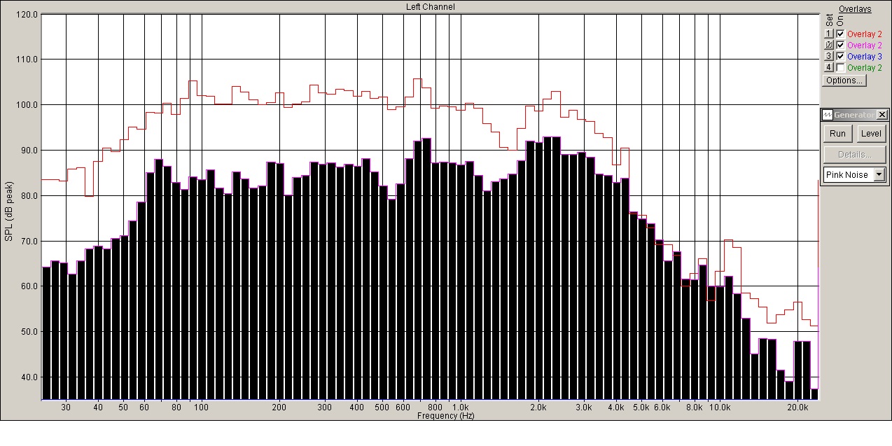

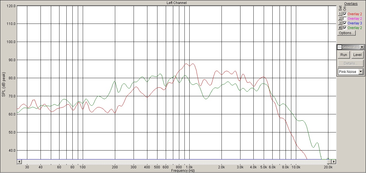

Поищу замеры по этой колонке, пригодятся кому-нибудь. Колонок таких много было начиная с 80-х годов , тогда же продавались югославские компакт-кассеты магнитофонные , к слову сказать, чуть лучше наших МК60. У шефа был кассетный Кенвуд с ручной настройкой подмагничивания по двум частотам, там сразу было ясно, что из себя представляла лента.
Ага. Нашел картинки, выкладываю.
1.Басовик югославский напрямую.
2.Басовик югославский на метре
3.Югославский басовик с родным фильтром.
4.Югославский средник напрямую и с родным фильтром

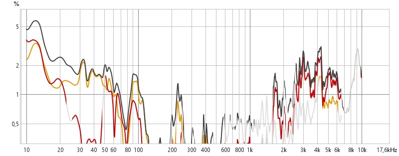

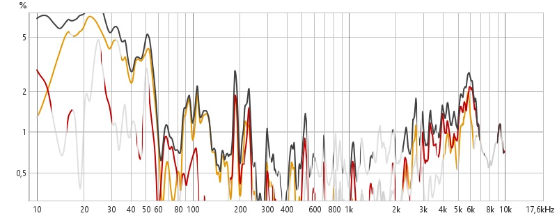

Вот на такой график ,что скажете ?От куда на Ваш взгляд искажения опустились к 1%?ИСКАЖЕНИЯ.jpg

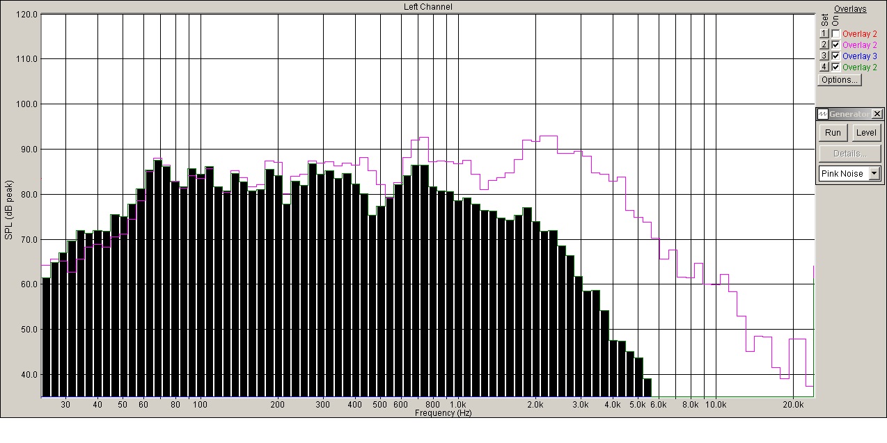

А куда пропали 8Гц?
Или окажется что всё это время сам себя обманывал лучшим звуков в мире полкой до 8Гц а по факту 60Гц -3дБ, собственно как у всех!
8дБ ,когда сумма двух каналов.Еще можно посмотреть картинку,где разрезка по полосам .Там от сч и вч рисуются эти низы.Может сеть дает непонятные пики. https://ldsound.club/threads/klassnyj-zvuk-na-baze-s-90.2678/post-444317
Ну тут главное верить, слушать 60Гц -3дБ и думать по кривым измерениями что слышно 8Гц, тут только в доктору или бабку, может травами какими поможет.

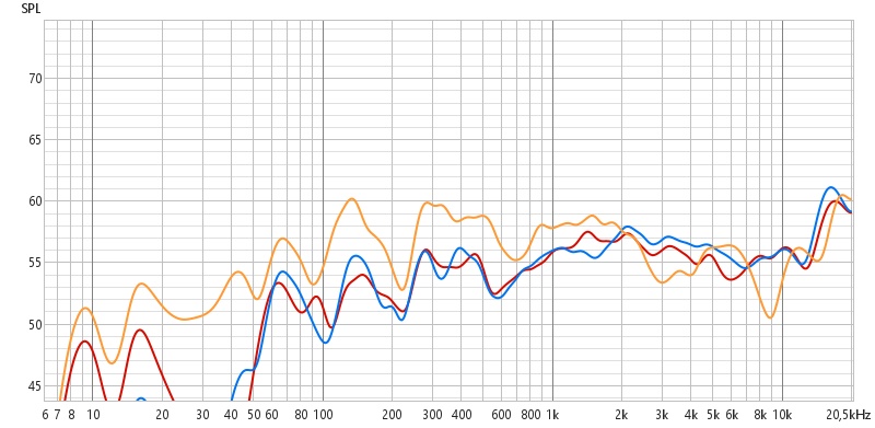

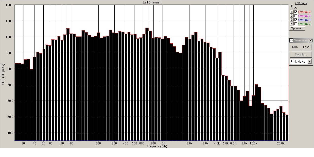

Син ,кр. замер на дистанции 1м. Лев,ПР
Оранж ,замер в близи точки прослушивания,примерно 1,9 м Общая сумма двух каналов.
Акустика стоит ближе к центру,если двинуть к задним шкафам,то и добавятся 30-40 Гц.Считаю общую линию главной в оценке итогового результата.
Акустика стоит ближе к центру,если двинуть к задним шкафам,то и добавятся 30-40 Гц.Считаю общую линию главной в оценке итогового результата.Посмотреть вложение 161786

Картина искажений, по принципу винегрета или вали кулем, потом разберем, не убеждает . Получается, что все г-но в единицы процентов искажений гнездится как раз около самых важных участков звука, низ до сотки и средина от полторашки и до 6 кил.
Куда полезнее дать одиночный тон в разных участках и глянуть спектр, либо дать два разнесенных на килогерц тона и глянуть интермоду на кило. И сделать выводы. Опять же. что у нас работает источником сигнала для измерений, как у него там со спектрами?
В первую очередь надо понять, что дают сами колонки, а что помещение. Снимите АЧХу одной колонки (НЧ динамика) на разных расстояниях, начиная с нескольких см и заканчивая 1.5-2м. Всего 3-4 измерения. Уровень входного сигнала не меняйте. Разместите все на одном графике с усреднением 1/6. Думаю, что ваши 8-10 Гц это жуткий стояк, связанный с окружающей обстановкой, если конечно ваши замеры вообще корректны. При изучении графиков, попробуйте уменьшать временнОе окно и отслеживать изменение АЧХ. Это может дать информацию об отражениях.
Т. е. должно быть понимание, что вам нужно дорабатывать, сами колонки, или комнату и ее обстановку... Ну и конечно "степ респонс". Это скажет о том, насколько правильно у вас сведены динамики. По АЧХ это абсолютно невозможно сделать.
________________
Теперь про искажения. У вас хотя-бы мультиметр есть? Наверное есть... Измерьте уровень (RMS) тестируемого сигнала на клеммах колонки. Проведите замеры при четырех уровнях сигнала: 0.5В 1В, 2В, 4В. Расстояние от колонки примерно 30-50см. Не меняется. Следите за отсутствием клиппирования микрофонного канала. По высоте микрофон расположите между динамиками. Следите, чтобы не было посторонних шумов. На графиках покажите только суммарные гармоники в %. Не надо там, вторую, третью и т. д. отдельно.
При выкладывании на форум старайтесь, чтобы ваши графики были как можно более наглядны. Масштаб, сеточка, и все такое... Используйте разные цвета, подписи и разъяснения по каждому графику.
Обсуждение пойдет продуктивнее. Сейчас ваши графики вызывают больше недоумения, чем информативности.
