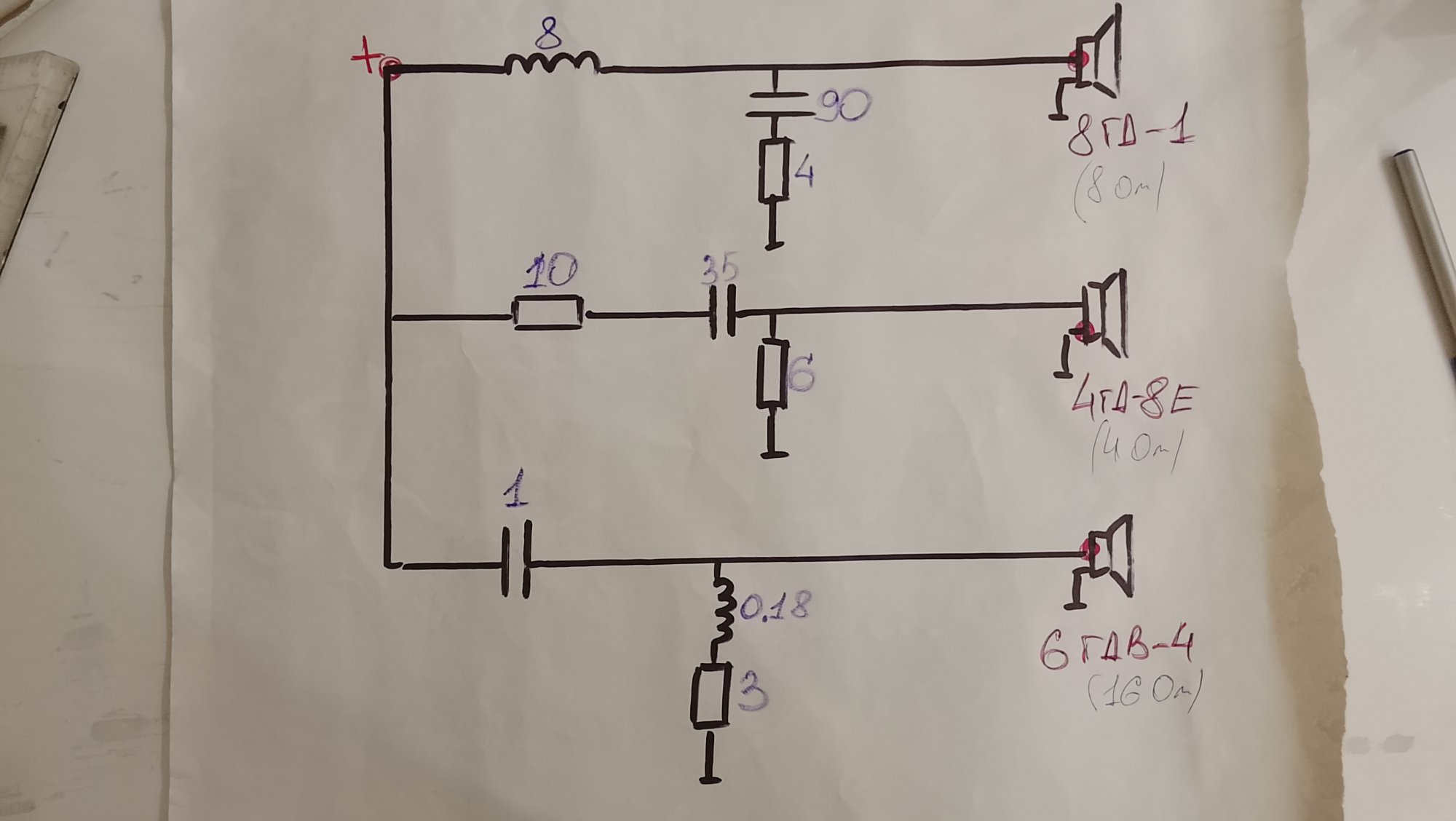

По схеме 1мФ в линии,на минус катушка 16мГ.

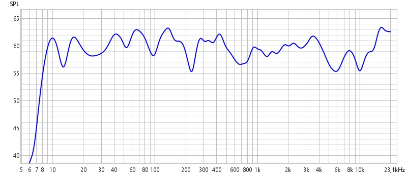

От 8 Гц.начинается полка.Если верить микрофону.Микрофон Викисаунд с калибровочными файлами.
Полка от 8 Гц " Эт врядли"
А то, у меня такая полка тоже часто бывает, когда у дома напротив машина на малых оборотах гудит, микрофон с ума сходит на инфразвуке. )))))

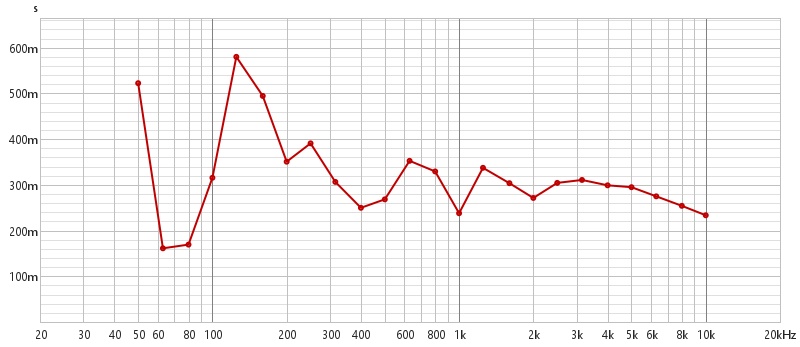

Начну с цитат из высказывания автора данной темы (ник «Плотник Ростов-Дон») :
Месяца два выслушиваю созданную акустику и до последнего момента были сомнения в правильности подачи звука. Вроде линии красивые, а мелодия слышится с подзамыливанием, иногда резонанс какой-то вылазил. Вроде как и не серьезно, но для меня неправильно…
… добавлена четвертая полоса или супертвиттер недорогой из Китая .За 4т.р. добавились интересные звуки на верхах. Расширилась сцена, да и система зазвучала посерьезней.” ( #1,346, 12.июня 2025г, 45 стр.форума )
“А если серьезно, то это первые созданные в Мире мониторы на бытовых Советских динамиках. Можно смело музыку сводить. У кого есть сомнения, добро пожаловать на прослушивание.”( #1,349, 45 стр.)
“Немного выше, был продемонстрирован музыкальный файл (песня Градского в #1,349) , который в полной мере отображает уровень созданной акустики. Но почему-то все боятся высказывать свое мнение именно по звучанию. А боятся потому, что не хотят сесть в лужу ибо не имеют должной техники, либо на самом деле не слышат и не могут распознать где фальшь.” ( #1,355, 46 стр.)
Однако самокритичные высказывания автора как-то не очень коррелируются с «серьёзной» заявкой :
«…(в)первые созданные в Мире мониторы на бытовых Советских динамиках». Да неужели?
А я, почему-то не боюсь “ сесть в лужу и высказать именно своё мнение по звучанию” фонограмм данной АС
Впечатление от звучания данной АС, снабжённой то ли лабиринтом, то ли трансмиссионной линией (см здесь же https://ldsound.info/akusticheskoe-oformlenie-transmissionnaya-liniya-tl-popytka-klassifikacii/ ), на НЧ скажу прямо нерадостные. Гудёж такого НЧ-резонатора Вам, уважаемый Михаил, победить не удалось и он живо подпевает музыкальной записи, правда не всегда в такт, на появление близких ему частот своим интересным супребаском, придавая оригинальный металлический призвук мужскому голосу.
Так, например, французские звукорежиссеры записали пластинку с песнями В.Высоцкого с таким подъёмом АЧХ на самых низких частотах, что голос певца зазвучал свежо, необычно мощно и монументально. Класс! Аж мурашки по коже (песня «Колокола» и др.).

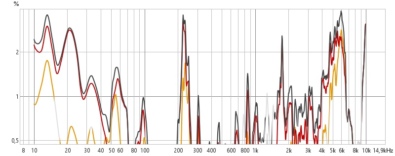

Но звучание вашей АС по мере прослушивания вызывает не очень приятное впечатление, если не сказать большего. В то же время, в низкой части НЧ диапазона заметен, как ни странно, какой-то провал в НЧ. Когда слушаешь АС с записью рояля, то создаётся впечатление, что пианист играет только правой рукой, а звуки от левой рука низких частот слышны плохо.
На средних частотах звучание на основных частотах голоса (0.1-1,5 кГц) нормальное, но более высокие голосовые гармоники звучат заметно тише из-за падения АЧХ вплоть до самых высоких частот. Потому звучание голосов тусклое и "замыленное" , как из соседней комнаты.
Диапазон ВЧ, плохо слышен на фоне более громких СЧ и в основном завален. Звук тарелок больше похож на глухой шлепок или шуршание падающих листьев. Атака у музыкальных инструментов не энергичная и размазанная.
Спектр звучания гитары урезанный в НЧ части звучания и легковесен. Для повышения уровня ВЧ АС появился 4-й динамик, супертвиттер, который на фоне слабого звучания ВЧ частот "выпирает" и давит по ушам самыми высокими частотами и заставляет "наслаждаться" ярким звучанием щелчков пластинок. Впрочем, таков же и супербас, но только с противоположной стороны звукового диапазона, на 10-20 Гц.
В итоге, звучание Вашей АС по АЧХ напоминает мне одногорбого верблюда, у которого горб «съехал» даже не на задницу, а на его хвост, затем идёт небольшой и ограниченный горизонтальный участок в нижней части СЧ диапазона , после которого начинается провал к голове, которая представляет из себя супертвиттер, торчащий на тонкой шее.
P.S. На мой скромный взгляд "рапортовать съезду форуму" об успешном создании «первого в мире…» пока рановато и есть над чем "поломать" голову. Вы смело взялись за столь рискованный проект с лабиринтом и надо его постараться достойно завершить. Вам А.Бокарев уже приводил пример удачной разработки подобных АС с лабиринтом.
Несмотря на все замечания, искренне желаю Вам настойчивости и успеха в создании по настоящему качественной АС.

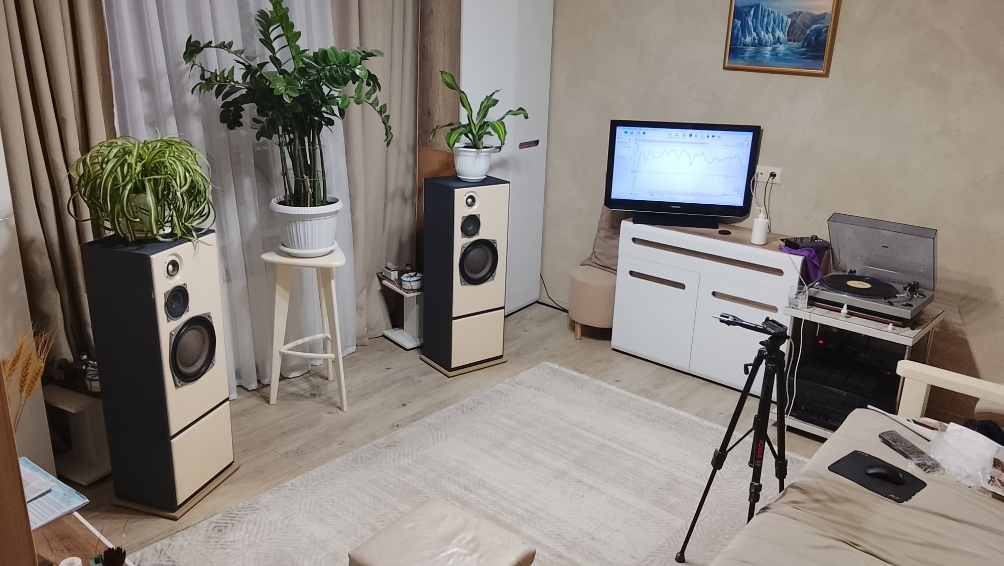

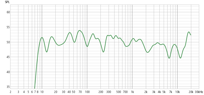

IMG_20251128_191033.jpgЭто комната 15 кв.м .Ближе к квадратной .На фото запечатлен микрофон близ дивана с которого сделан общий замер.

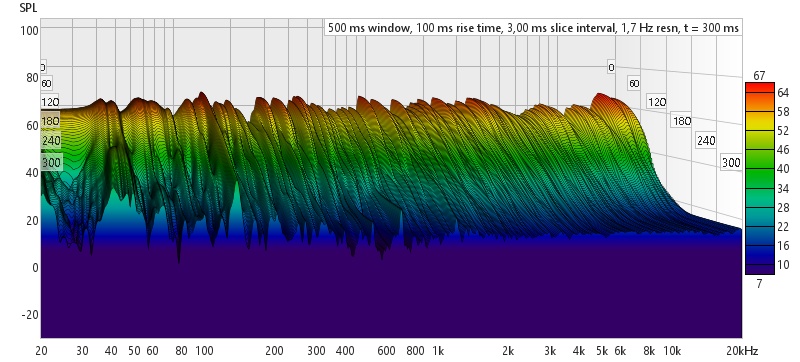

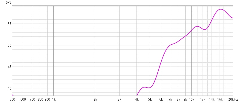

общ.jpgВ районе 3-8 кГц линии двигаются в зависимости как крутить акустику и направлять в сторону микрофона.След. кадр рассказывает на сколько прозрачно передает система звуковой сигнал.искажения.jpgЕсли сопоставить пики искажений с графиком ачх ,то они все попадают на провалы линий.
rt 60.jpgЗдесь никуда не деться ,комната не справляется.
Четвертой полосы уже нет ,6гдв4 отлично справляется с самым верхом .
