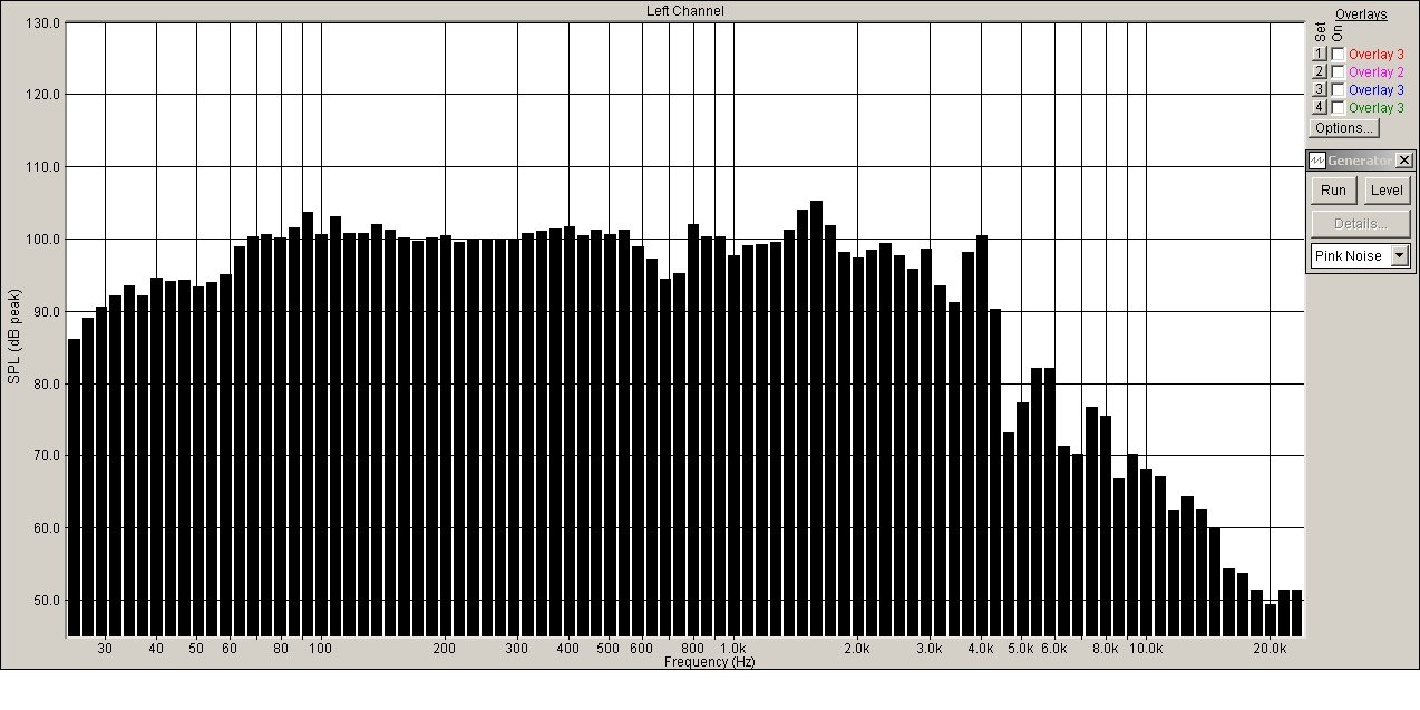

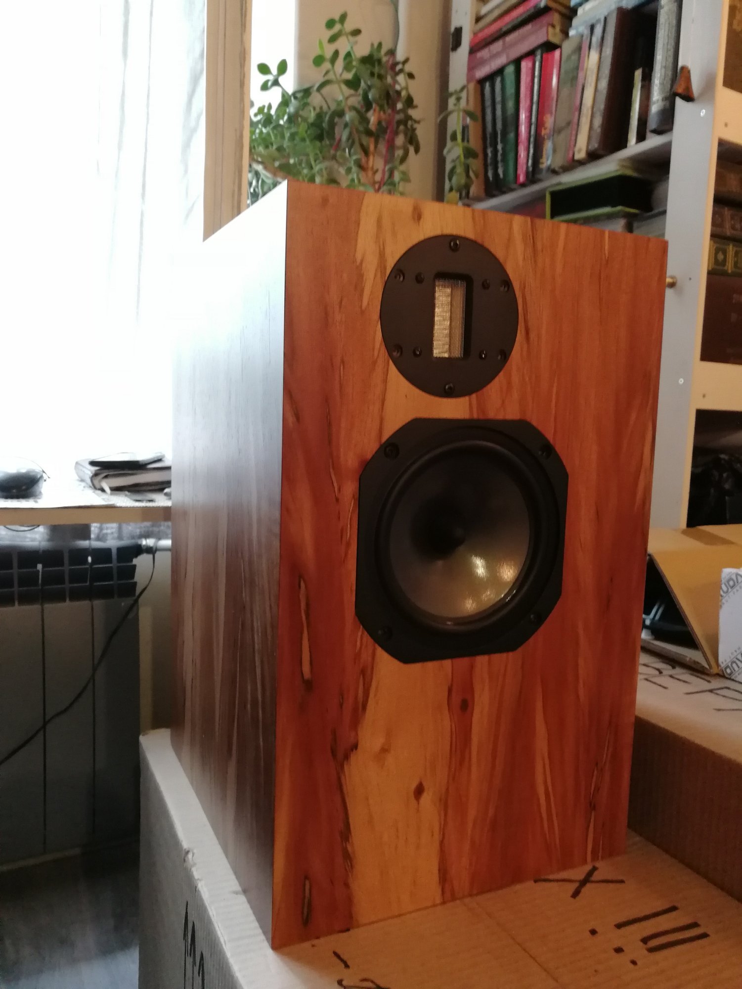

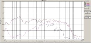

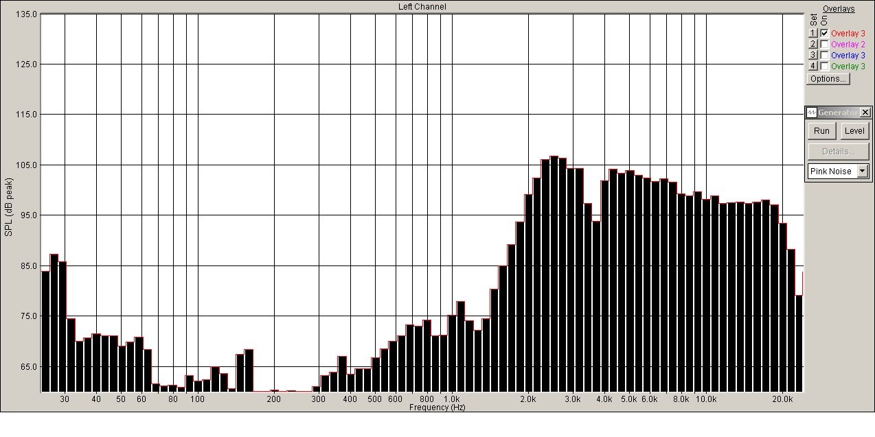

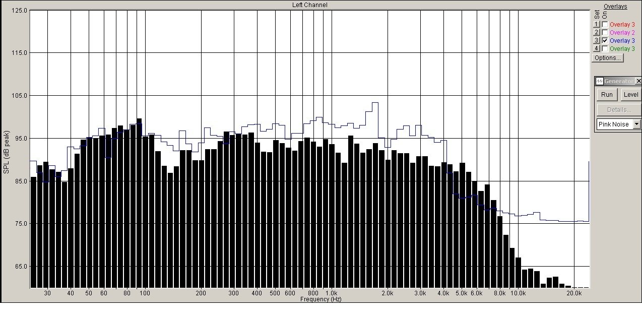

На сегодняшний день акустика или звуковая система ,имеет следующие линии . общ.jpg
По линиям спад от 2 кГц является именно тем "аудифильским провалом" ,который рисует мягкость звучания .Всплеск на частотах от 14 до 18 кГц - величиной в 3 Дб. произошел от поджатия 6гдв4 небольшим номиналом в 0,69 мФ .Это именно те частоты .которые человеческое ухо практически уже не слышит ,а мы сделали их слышимыми . И самое интересное ,четвертая полоса ,Китайский твиттер.Кординально изменил звуковую сцену тем,что расширил динамический диапазон звучания от нижнего баса до самого верха.Если прикинуть его на линиях ,вот там где задир примерно на 15 кГц. отнимайте децибел 8 вниз и там будет его пик.Если послушать данный твиттер возле уха .то он излучает набор псыкающих звуков .Каким образом он затронул весь диапазон и умягчил звучание ,расширил бас ,середину сделал более информативной пока не понятно.Скорее свего если бы мы добавили в систему грубо говоря 3гд-31 ,возможно бы эффект был похожим. Добавились разнозвучия в верхнем диапазоне ,а именно тарелочки ,колокольчики,треугольнички.Сцена двинулась в ширь и вдаль.

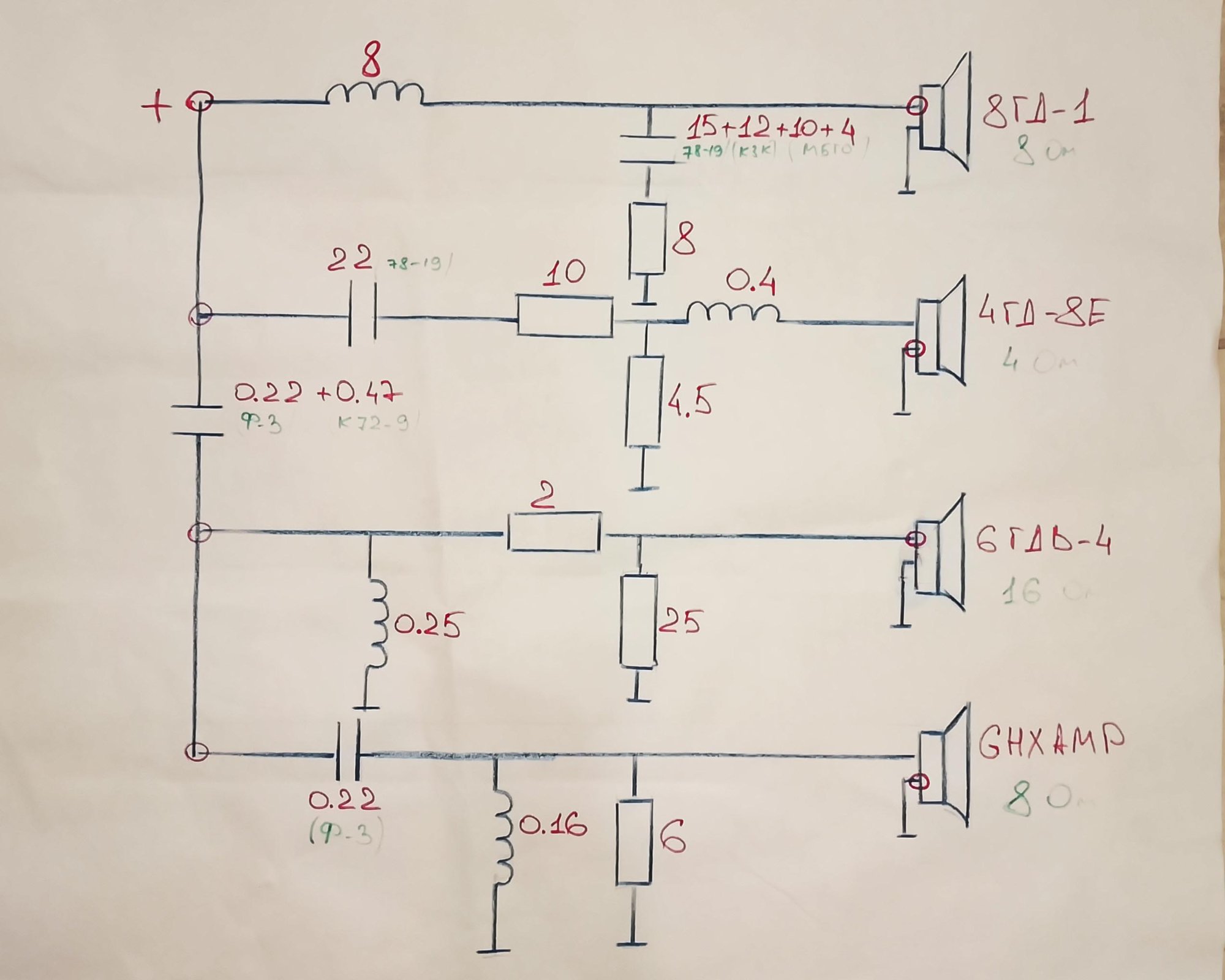

Сама схема собранная по методу тыка ,прослушивания и при помощи замеров..

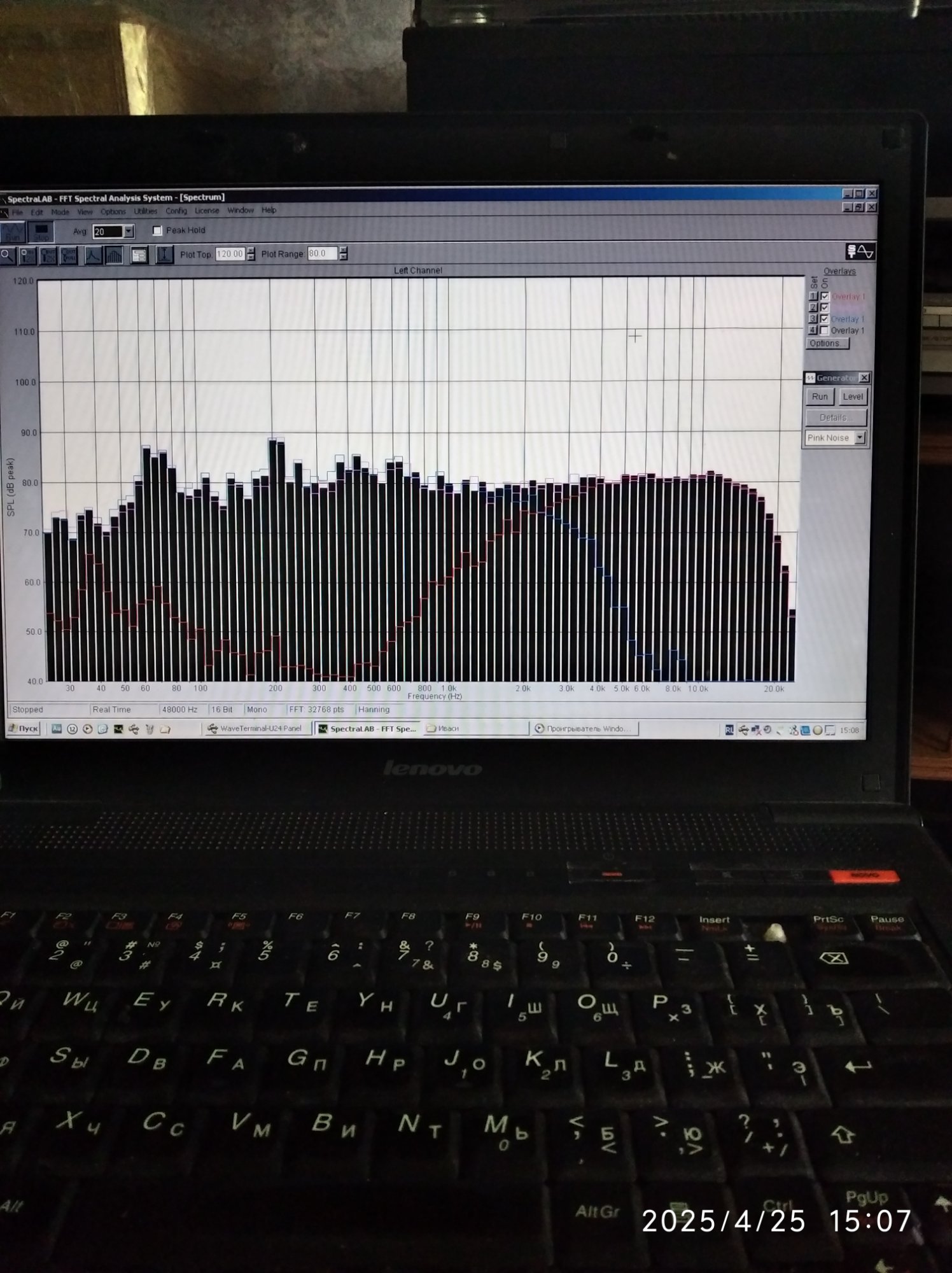

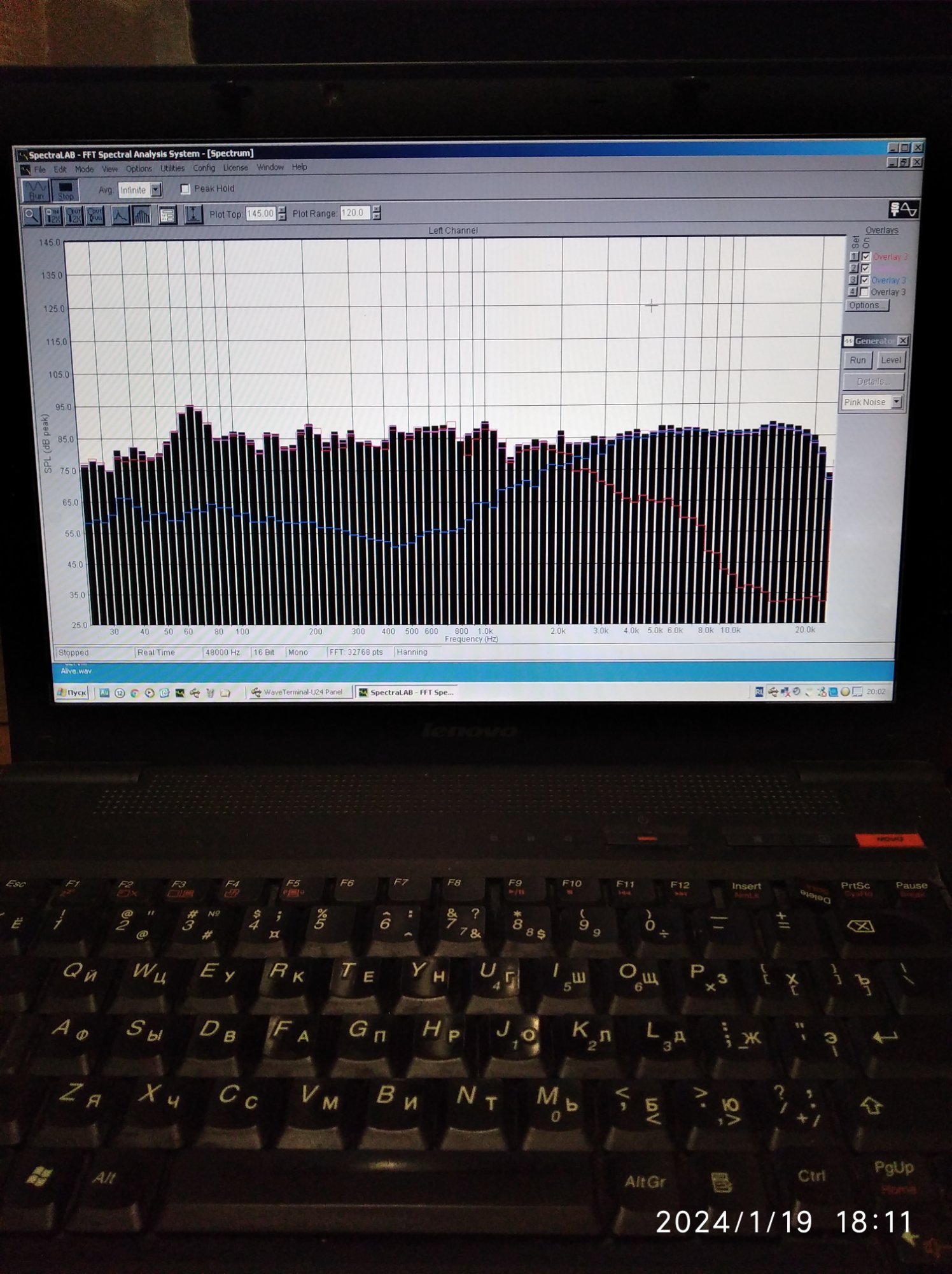

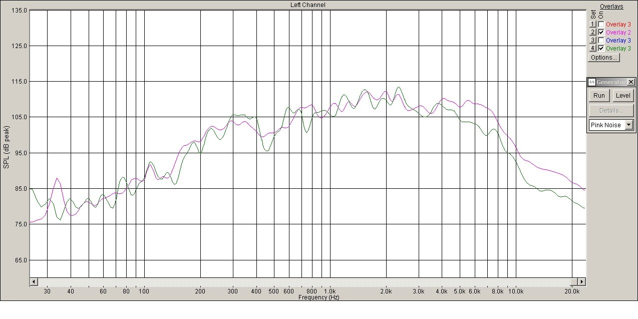

На сегодняшний день акустика или звуковая система ,имеет следующие линии .Посмотреть вложение 177328
Огорчу. Провал, да не тот самый, аудиофильский. Провалены 4 кила по сравнению с уровнем 2-3 кгц, баланс неудачный , подход неверный. Насчет аудиофилькиного провала, сейчас найду парочку примеров, как оно по идее должно быть.
Попробуй присадить участок в районе 2 кгц до уровня остального сч-вч, получится Танноевская АЧХ. тоже неплохо. Масштабное звучание.

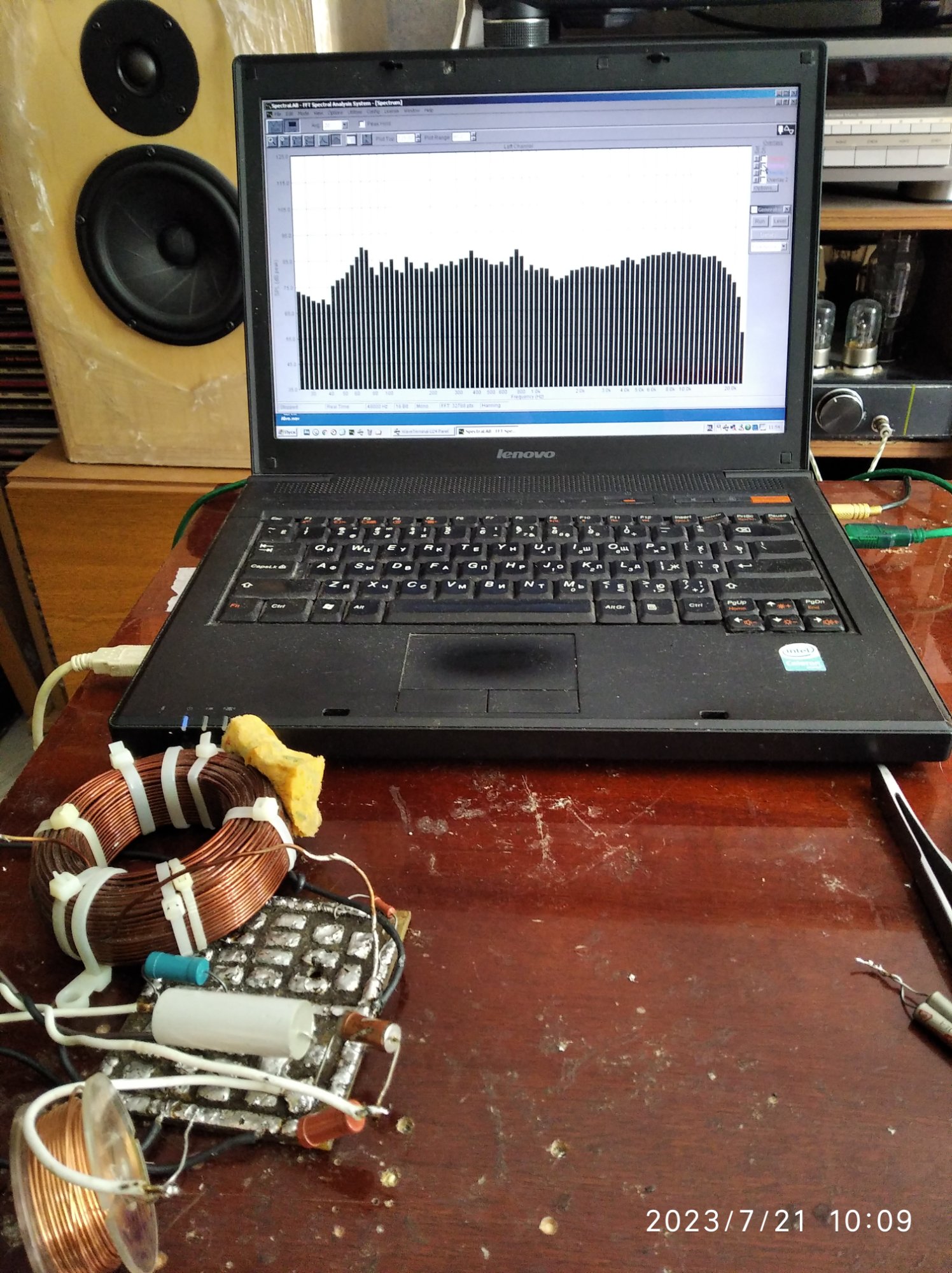

    507.2 KB · Просмотры: 24

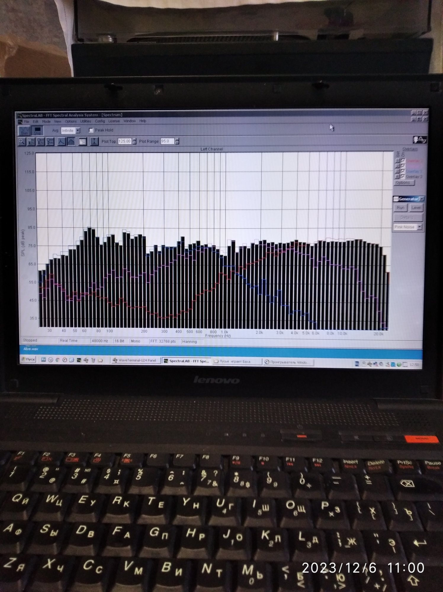

    381 KB · Просмотры: 30

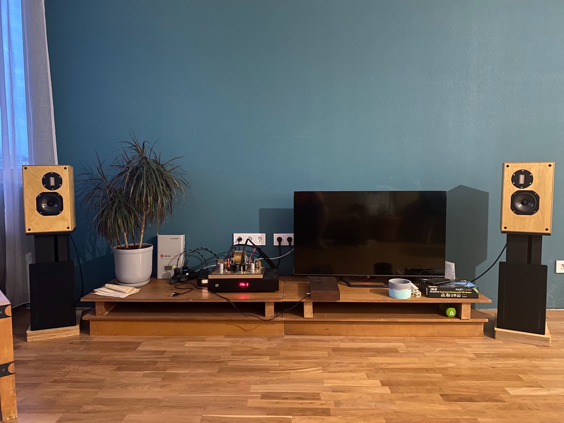

    394.6 KB · Просмотры: 32

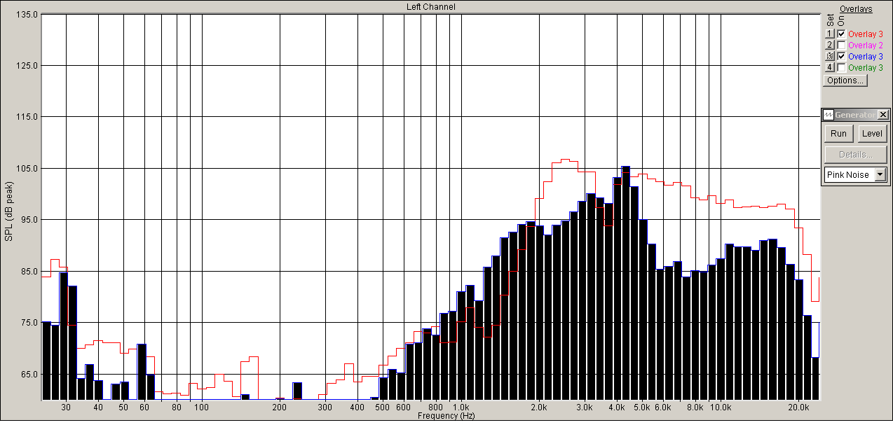

2 кГц можно опустить ,если всю линию сч подрезать резистором ,а катушку в конце пути отмотать или отказаться. Но тогда в речевых передачах в голосе начинают преобладать басовые ноты ,проподает чистота и информативность речи.Как нос к примеру прикрыть.Вокал женский грубее.Данные линии вымучены тоннами прослушиваемого звукового материала.Только прибытие специалиста на место и принятие правильного решения.Онлайн подгонка ,где требуется ювелирная точность .уже не сработает.
На ВЧ 6гдв-4 катушку после резисторов поставь сразу перед динамиком
Получилось похоже на целевую кривую АЧХ для кинотеатров x-сurve smpte 202 не считая здоровенного пика на самом верху. Мне тоже подобное нравится, бас по вкусу, 300-2000 практически ровно, потом небольшой спад до 7-8 КГц, 9-12 чуть приподнято, бриллианс.
Участок 1300- 3500-4000 самый важный , настройка самая сложная, пол-децибела решают все. А самое страшное впереди. ткнул другую вещь , и уши резанула вольчья нота. Все, сливай воду, крути все заново.
Всё верно ,только изменение в 0.5-1 дБ уже начинается дисбаланс в ушной раковине.Здесь детализация совсем не плохая получилась.
Не понял , о чем я. Разница в 0,5 дБ -1, 0 дБ слышна перекидом на шуме, и видна еле-еле на экране. На звуке этого не выловить. Но она есть. И в итоге остается, в финальном варианте.

На НЧ не понятно что ,одна ас от 60 гц ,вторая еще хуже ,надо проверять ящики на щели ,что бы не было "отдушин" .Ну и нормально проверить частоту резонанса и добротность Нч головок .Наверное лучше ставить обратно 75ГДН ,они мощней и низкочастотней 8гд1 ,вопреки слухам ,что 8гд1 лучше .СВЧ и ВЧ ГД надо ставить как можно ближе друг другу ,закрепить в этом положении и выставить в одной плоскости ,или по хорошему надо совместить акустические центры .1 жилка утп кабеля диаметр 0.5мм ,сечение примерно 0.2 мм2 .Даже если использовать все 8 жил как один провод,будет сечение 1.6мм2 . Желательно брать побольше на 7метров ,от 2.5мм2 .А еще лучше подключить бивайренгом ,нч сч-вч отдельными проводами например 2.5мм2 и 1.5мм2 соответственно .Есть куда двигаться ,,разбираться,а так от балды ,ну слух не настроишь ничего .
Разница в басовом диапазоне ,это влияние комнаты.Менялась акустика местами,результат тот же. Все что дальше написано-сделаете ,послушаем .сравним с данным вариантом.Удачи!
А скажете все таки сколько получилась резонанская частота НЧ динамика в корпусе или нет ?
Я предполагаю у д.Мишы получилась высокая резонансная частота НЧ динамиков может 60-70 ГЦ ,и они ,как быки ревут на одной ноте , приходилось делать "отдушину" ,что бы открыть корпус и убрать это гудение .

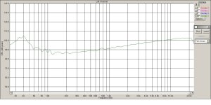

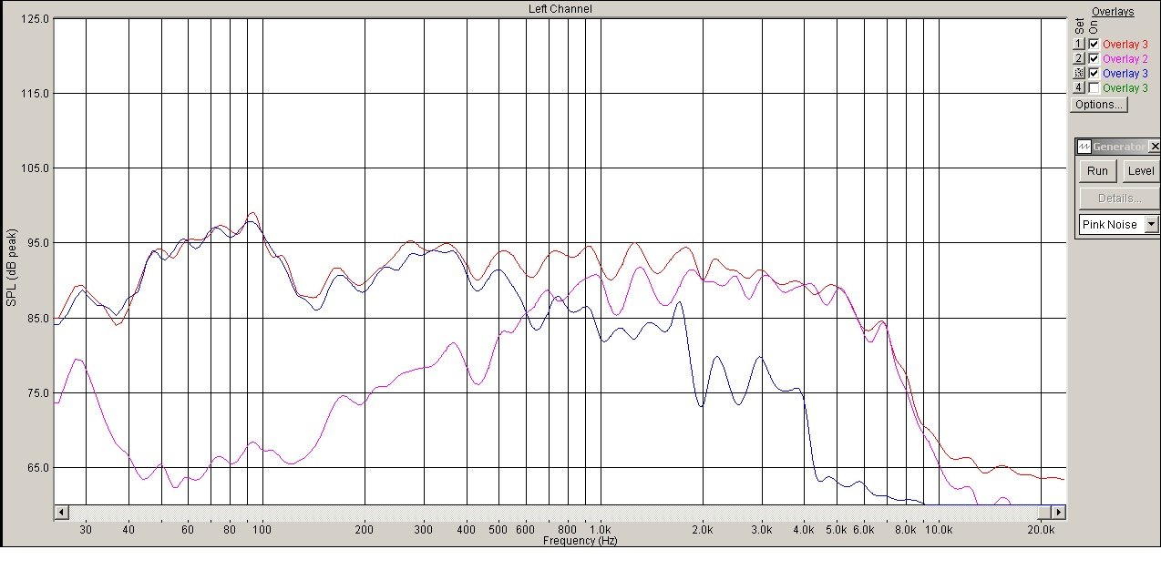

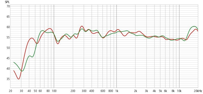

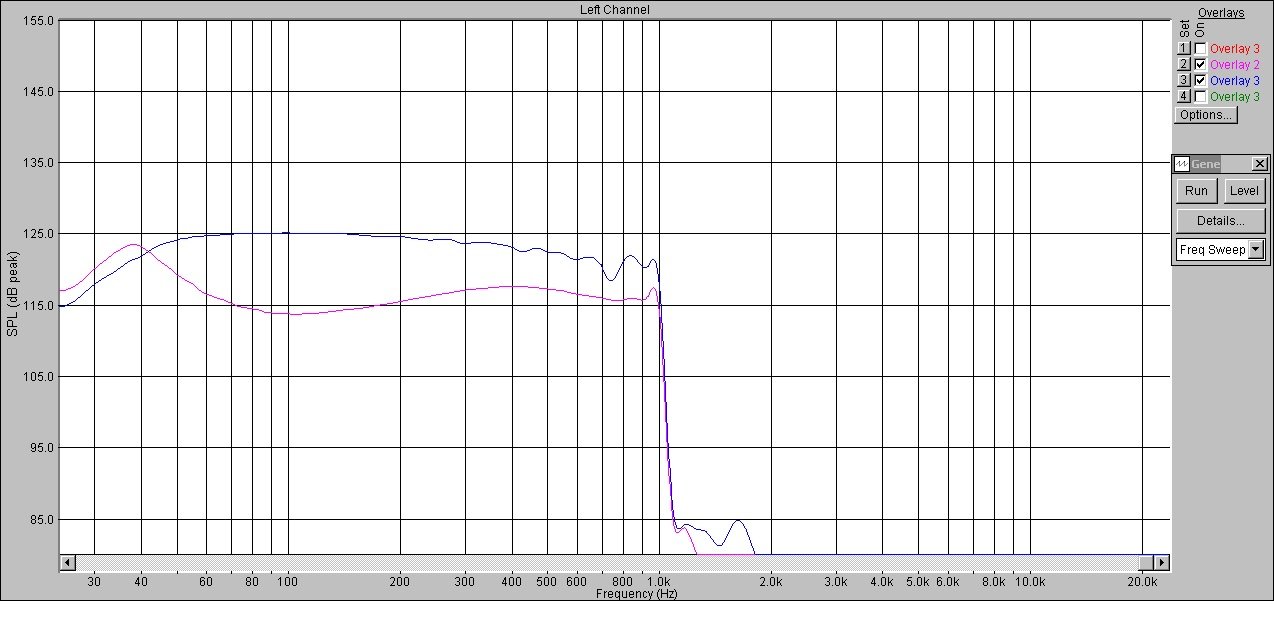

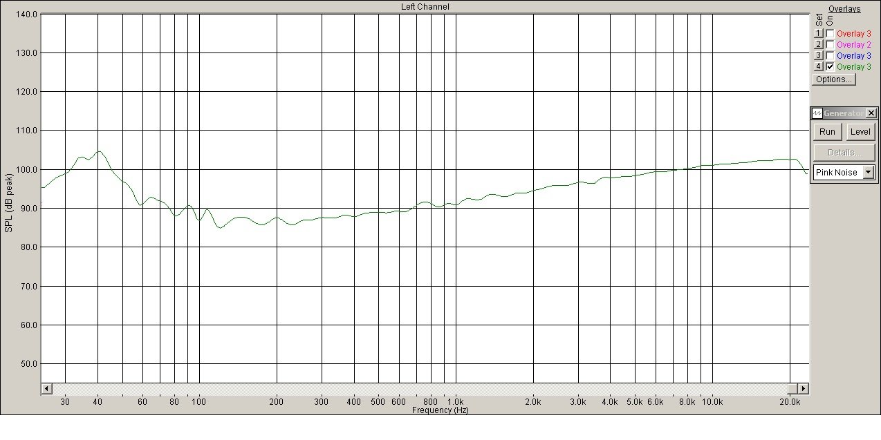

Да успокойтесь, вот все замеры. И ваши обвинения мимо. Нормальные там дины. Если бы не куцые коробки, все было бы вообще супер.
Резонансная в ящике 70 литров 37 герц по уровню минус 4 дБ. Шоб всем такое счастье.
Заткнителсь и завидуйте.
Пищала 6ГДВ-4 в родном горшке впереди выдала зверский провал со всеми радостями от "супер-рупора" .Просто в руках там все достойно.
Средник тоже на диво, вне оси бежит до 5 кил .
    92.4 KB · Просмотры: 26
