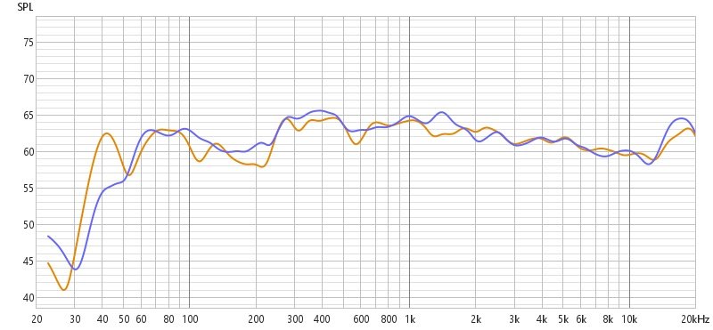

Классный звук на базе S-90
Суперская акустика получилась по звуку!

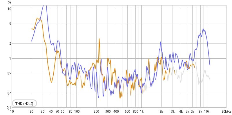

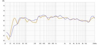

Искажения .Синим правая сторона ,где искажения больше,та колонка чище поет.Поэтому графа искажений не имеет ничего общего с детальностью звучания..лампа иск.jpg

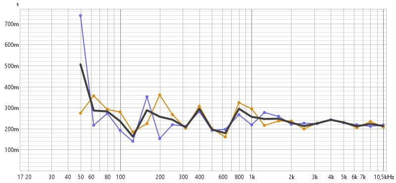

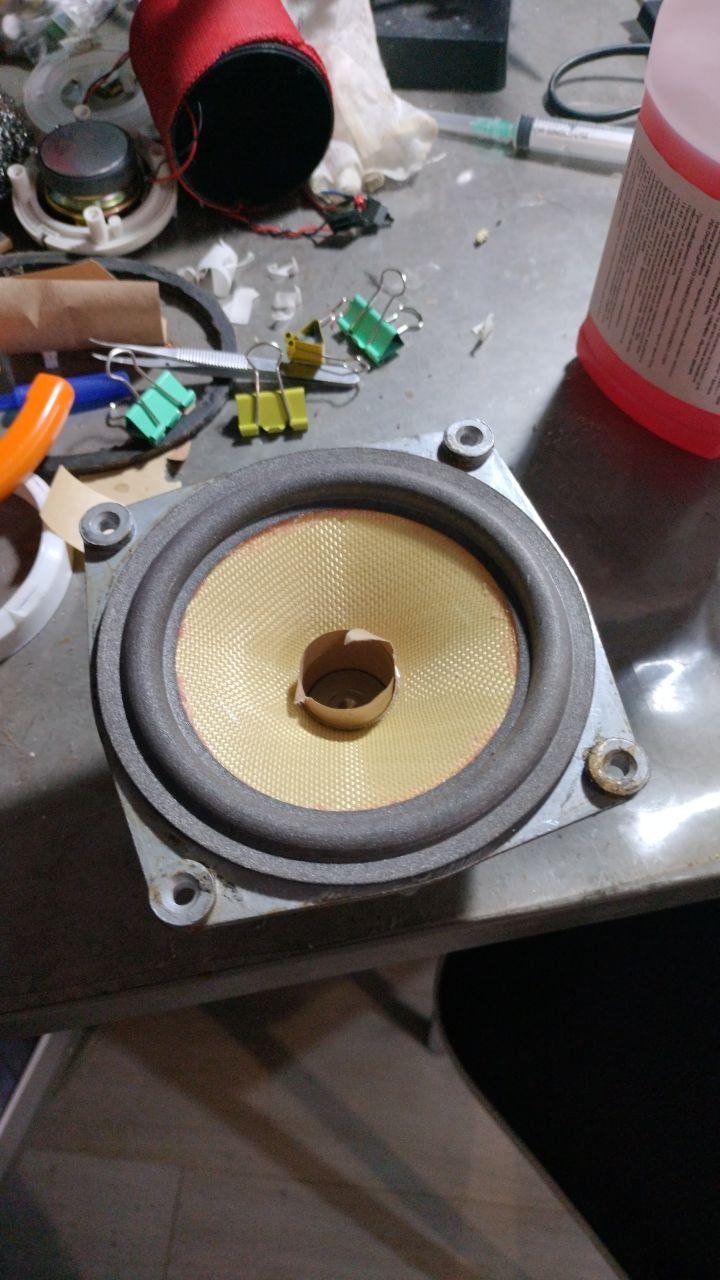

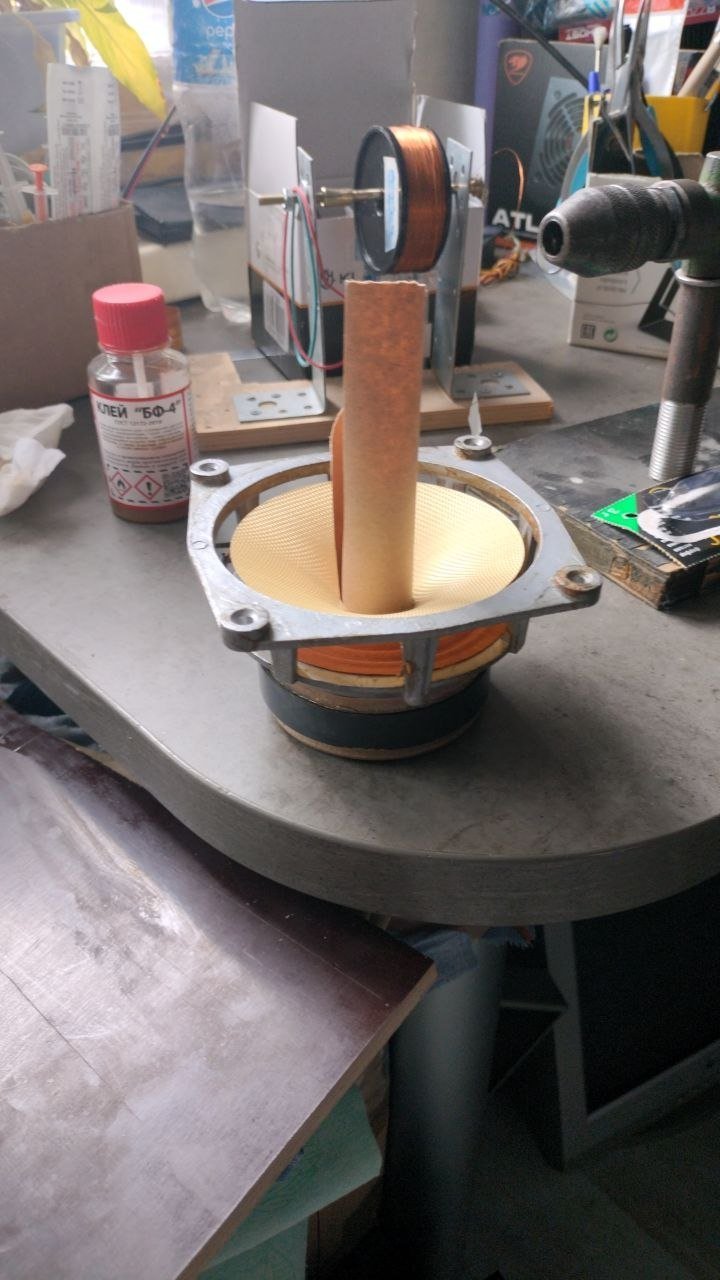

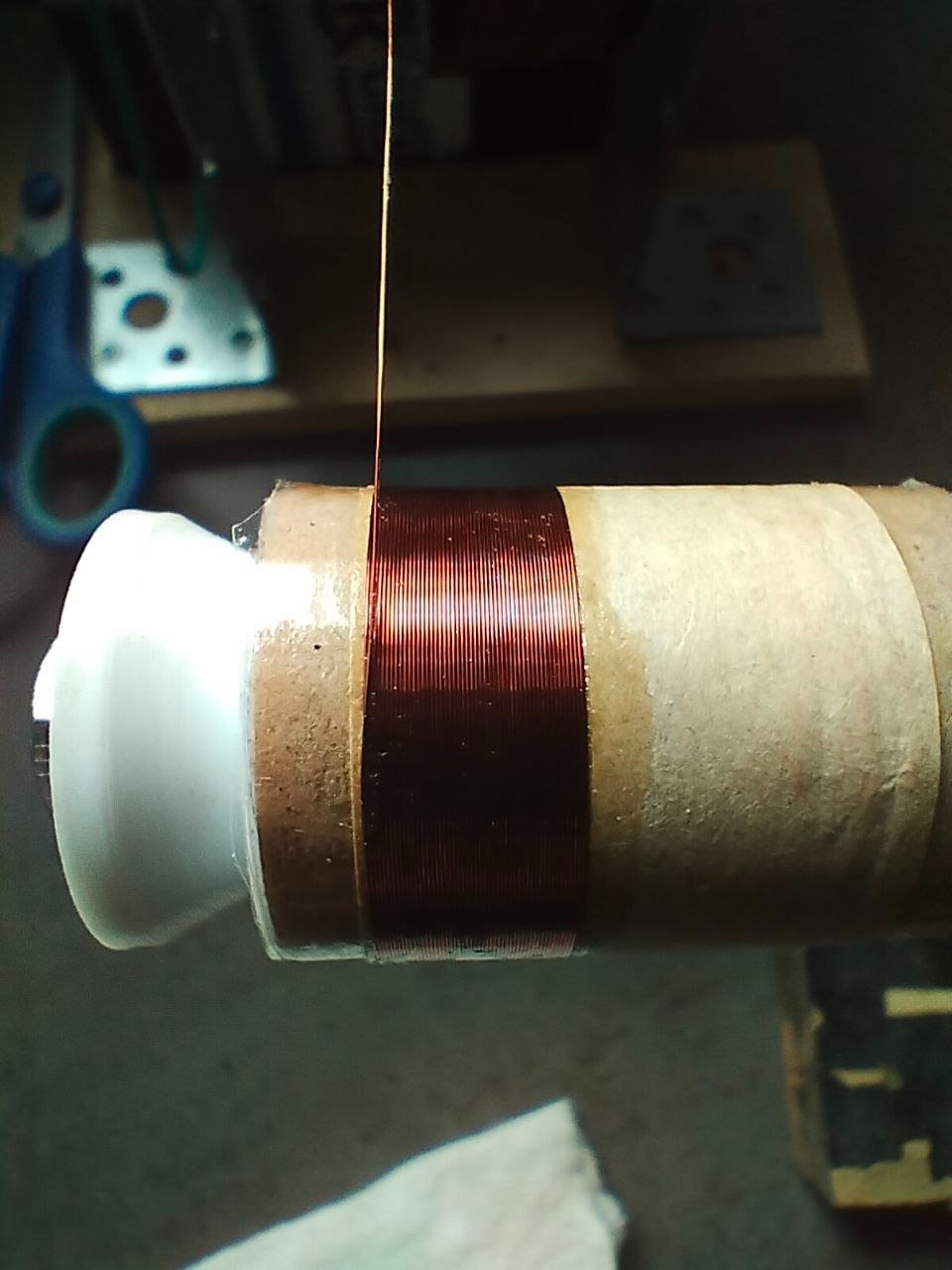

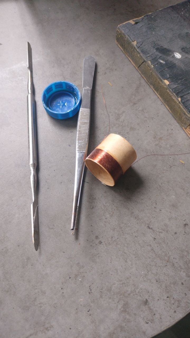

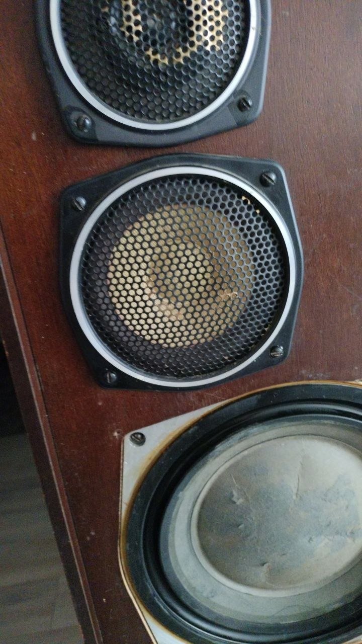

Решился я таки переклеить 20ГДС тот самый. И решил прилепить туда ППУ, ну а чо на амфитонах ППУ, че S-90 рожей не вышли туда резиноткань которая как тряпка. Да и за одно потренироваться работать с ППУ чтобы амфитоны не портить -- там тоже надо 4 подвеса переклеить, а я ППУ ни разу не работал.
Стал клеить ППУ подвес и в общем благополучно испортил кривыми руками и отсутствием опыта бумажный диффузор. Расстроился и купил на авито кевларовые диффузоры для 20ГДС, а чо стоят они чот типа ~250 рублей за штуку. Заказал еще ППУ подвесов на озоне потому что неизвестно сколько испорчу. Кстати с озона пришли более мягкие, но я решил что т.к. это средник и мне двигать резонансную вниз нет никакой нужды то приклеил первые которые более упругие.
В итоге собрал динамик в комплектации: перемотанная ручками катушка в точности как должно быть, ППУ подвес и кевлар диффузор и колпак.
Впечатления такие (извините я еще мерять не умею) -- динамик просто начал орать, но тем не менее как будто бы в звуке какая-то детальность появилась чтоли. В нетронутой колонке звук более смазанный какой-то если можно так словами описать. Ставлю переключатель на сч в режим -3 дб и в целом норм. Если сравнивать со стоящими тут же рядом амфитонами, если амфитоны взять за 10-ку то S90 с кевларовым диффузором и колпаком ну уверенно 8-8.5 баллов набирает. Но амитоны все еще лучше звучат. Но правда с этим средником что-то нужно делать -- громковат, видимо добавлять резистор. Хотя померять бы, а не умею (

А что за "кевлар", стеклоткань с подкрашенным связующим?
Дешевые, как правило, на таком "кевларе".
О нем даже у Алдошиной еще было написано, черным по белому.
Такой будет орать, надо микрофоном в него тыкнуть.
Брал тут. Не знаю дешевый это или дорогой или вообще аудиофильский)
Просто взял что по бюджету пролезало.
Вчера целый день слушал и пришел к выводу что оно в общем-то слушабельно вполне
Из плюсов -- звук как будто бы ярче и детальнее стал
Из минусов -- как будто бы слишком резкий

Резкость обычно проявляется из-за торчков на АЧХ в районе 5-6 кГц,шкварка и харч,либо из-за гадкого спектра с торчащими нечестными.Многие ширики у Фостекса этим болеют,слушать тяжко их.Утомительный кислотный звук
Собачий Т9 обозвал нечётные гармоники нечестными))))

Настоящий кевлар, жёлтый или велюровый с углеволокном, выдает торчащий на вч гвоздь резонансный,сбивающий с толку на замерах.Пищалка отключена ,а на 12 килах торчок виден.
Ну как бы не то чтобы он утомительный, наверное скорее на любителя.
Крч я пока что планирую добавить ему 3-4 Ома в цепь чтобы не орал так сильно.

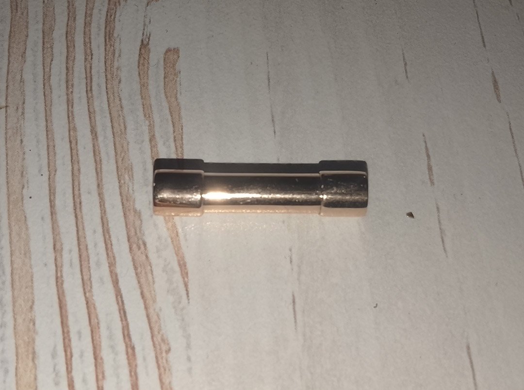

Двинулся дальше.Или умом или в построении звука.У супруги взял ненужый браслетик ,отдал соседу на переплавку.Получили следующее изделие.IMG_20260407_192753[1] копия.jpg
Вот эта деталь длинною 2 см на пути питания изменила звук ,как будто купили другой цап стоимостью в 10 раз дороже.Расширился звук .Бас мощнее заиграл ,верха разнообразней зазвенели ,появился небольшой винтажный шум как от старых записей .Но пропала микро детальность .Сечение проводника большое .Нужно было с тонкой жилой делать в 1 мм.Все в переди .

Если это не провокация, то я не знаю, что и думать.....
