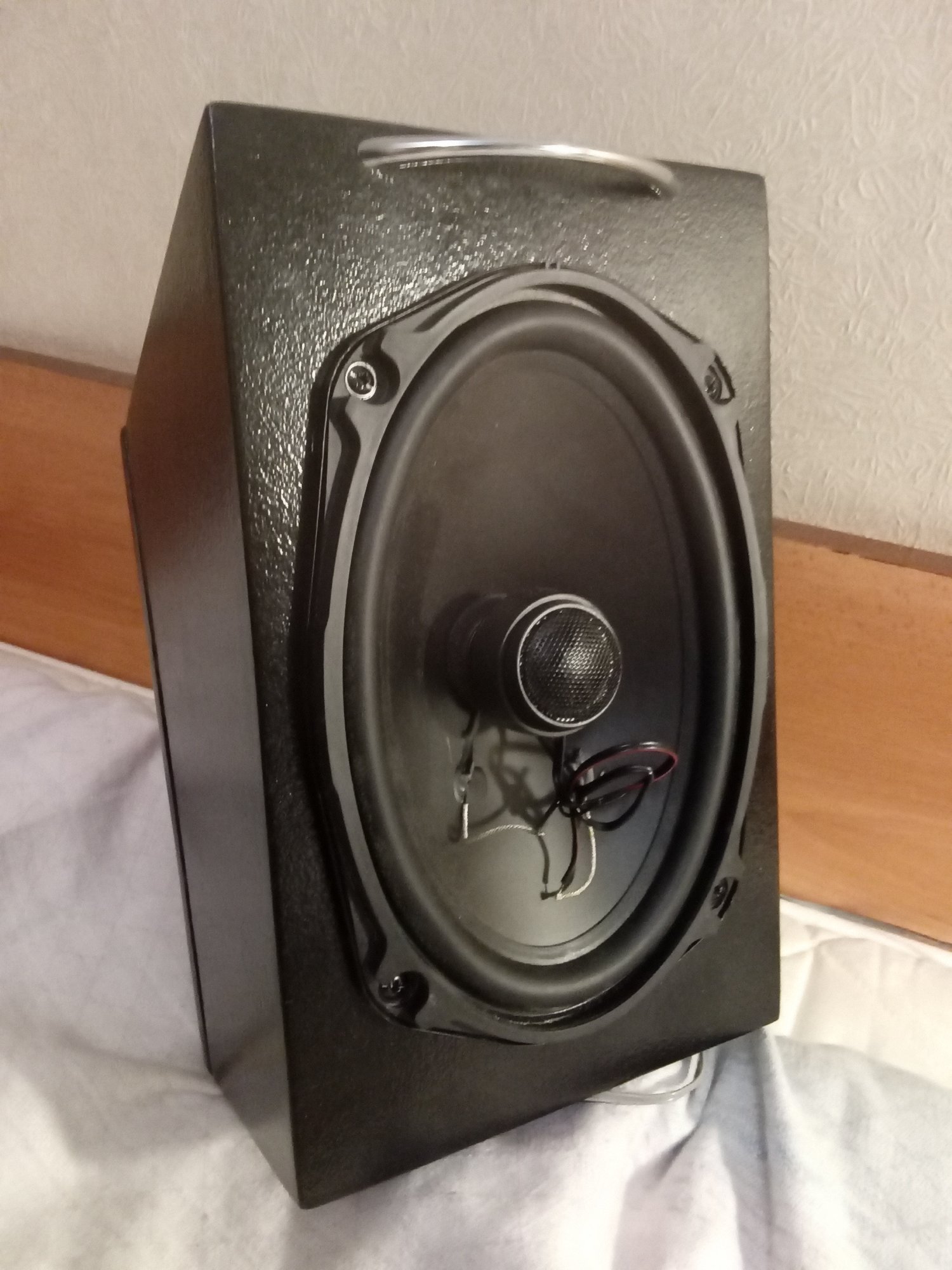

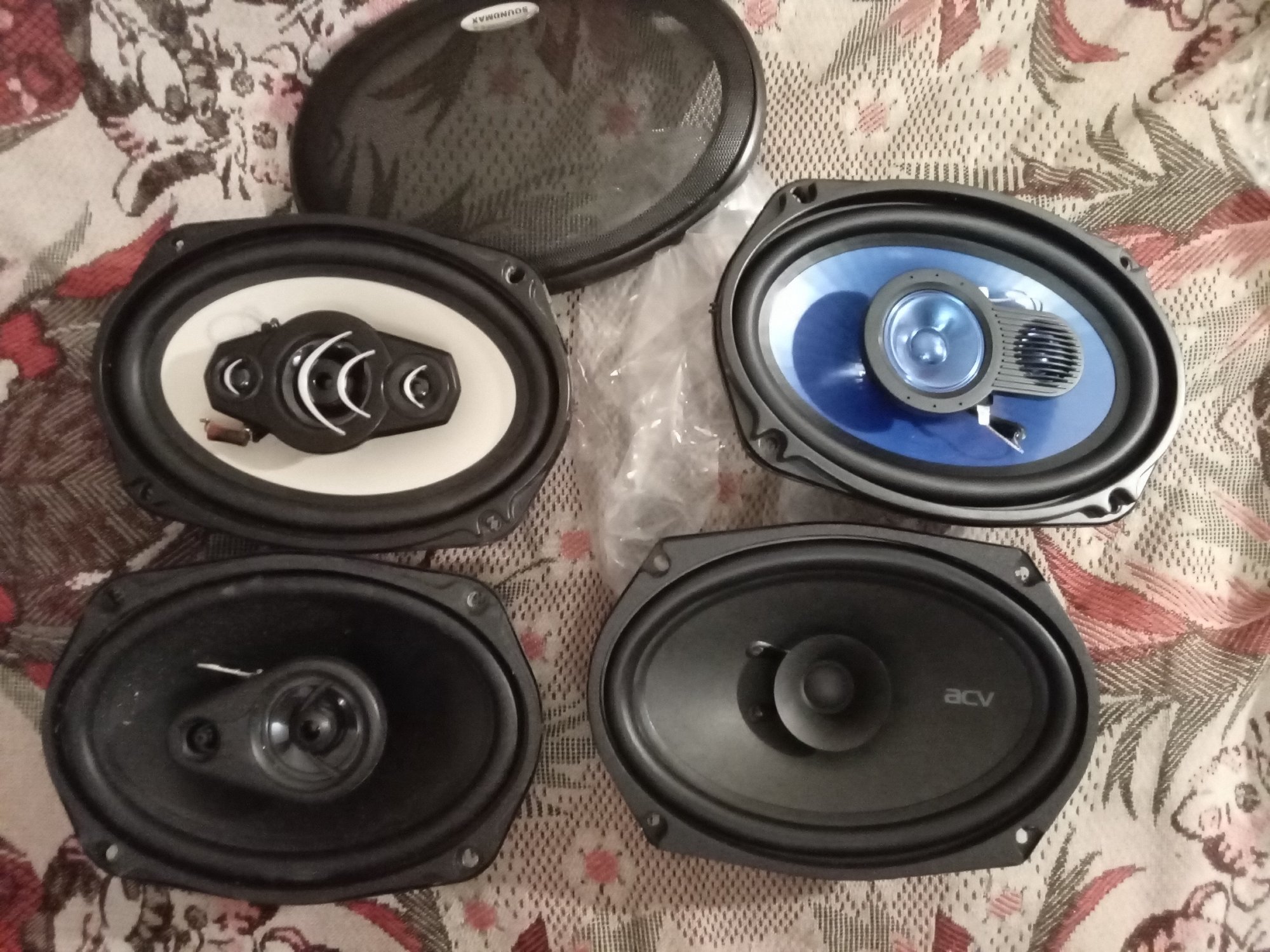

Как раз для ФИ не нужен ход +/- 5 мм. Нужен крепкий лёгкий диффузор, короткая катушка, за счёт этого чувствительность 93 дБ, а не 86 у 75 ГДН. Будет удар, импульс, читаемость басов, а не ухающий бас S-90.
Под эти критерии подходят некоторые удачные образцы автомобильных динамиков - овалы или блины. Они имеют легкий диффузор, мягкий подвес и копают достаточно низко. Примерно до 35-27 Гц можно сделать на них АС или саб в варианте ФИ. при 93 дБ чуйки. Их можно использовать и как ШП или СЧ - ВЧ коаксиальные излучатели, искажения низкие, звук детальный. а самое удивительное - низкая цена. Недавно видел пару за 770 руб.

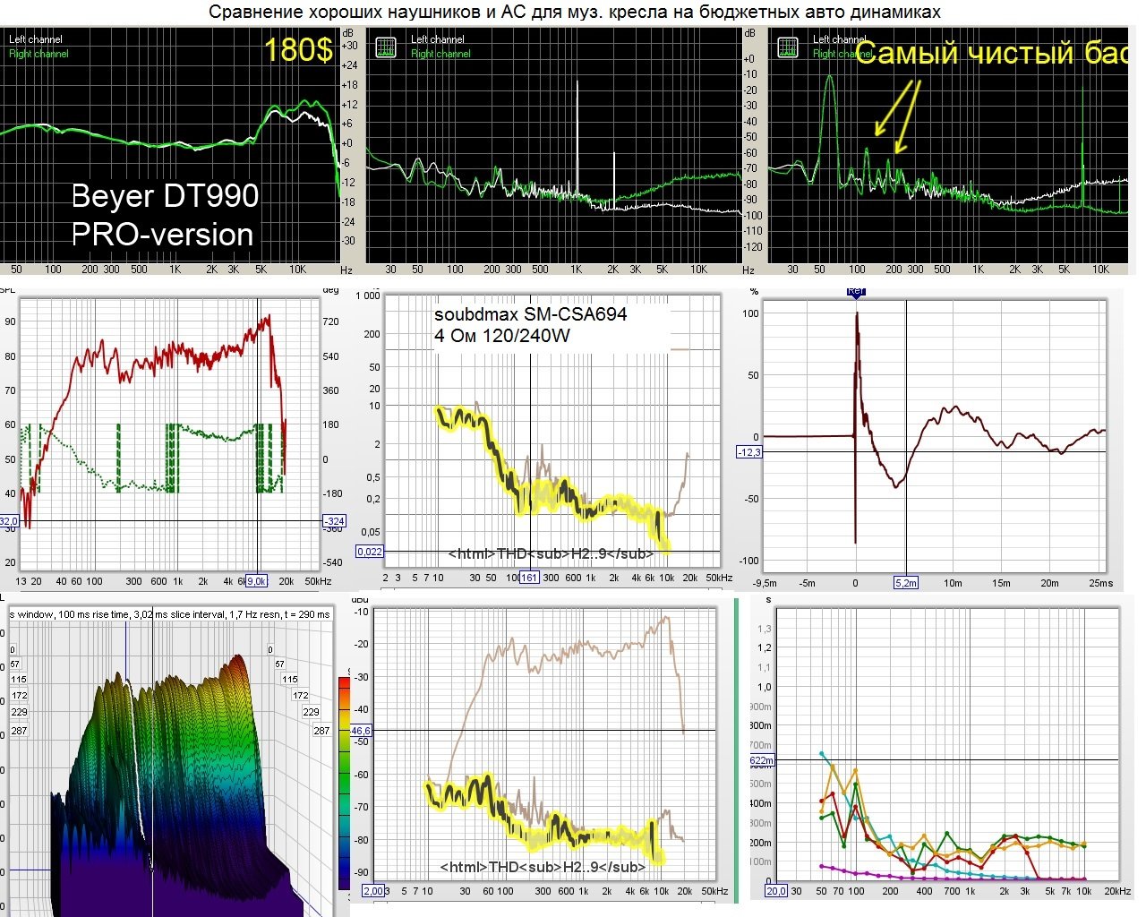

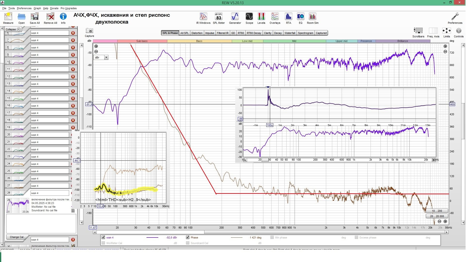

    393 KB · Просмотры: 30
  • Сравнение хороших наушников и АС для муз. кресла на бюджетных авто динамиках.jpg
    325.7 KB · Просмотры: 29

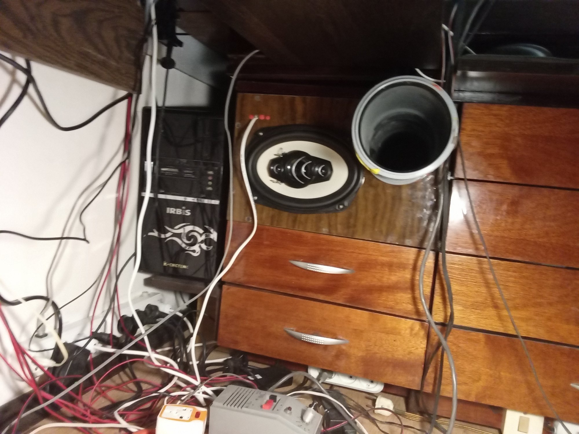

ФИ - для трубалёта,
А, что делать с Ы90?
трубу использовать по прямому назначению, в канализацию воткнуть.
А вот как настраивают ФИ?
ФИ такая штука, что настраивать его не нужно. Если вы его спроектировали согласно своих предпочтений, то все должно получиться с листа. А вот, если вы проектировали, не зная, что вам нужно, или чего вы хотите, тогда можно унастраиваться вдрызг, вплоть до полной переделки корпуса и замены динамиков. Личные субъективные предпочтения у каждого свои. Искусство проектирования заключается в том, чтобы увязать субъективные предпочтения с объективными параметрами! Вот это будет высокий полет. И для этого как раз и нужен опыт. Никакие симуляторы, которые я тут превозносил, не помогут. Симулятор - это чистая физика и математика. Он поможет в реализации задуманного. К субъективному восприятию он не имеет никакого отношения! Не зря говорят, что правильно сформулированная задача, это уже половина решения.

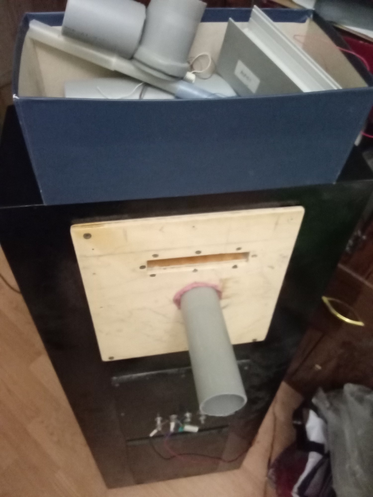

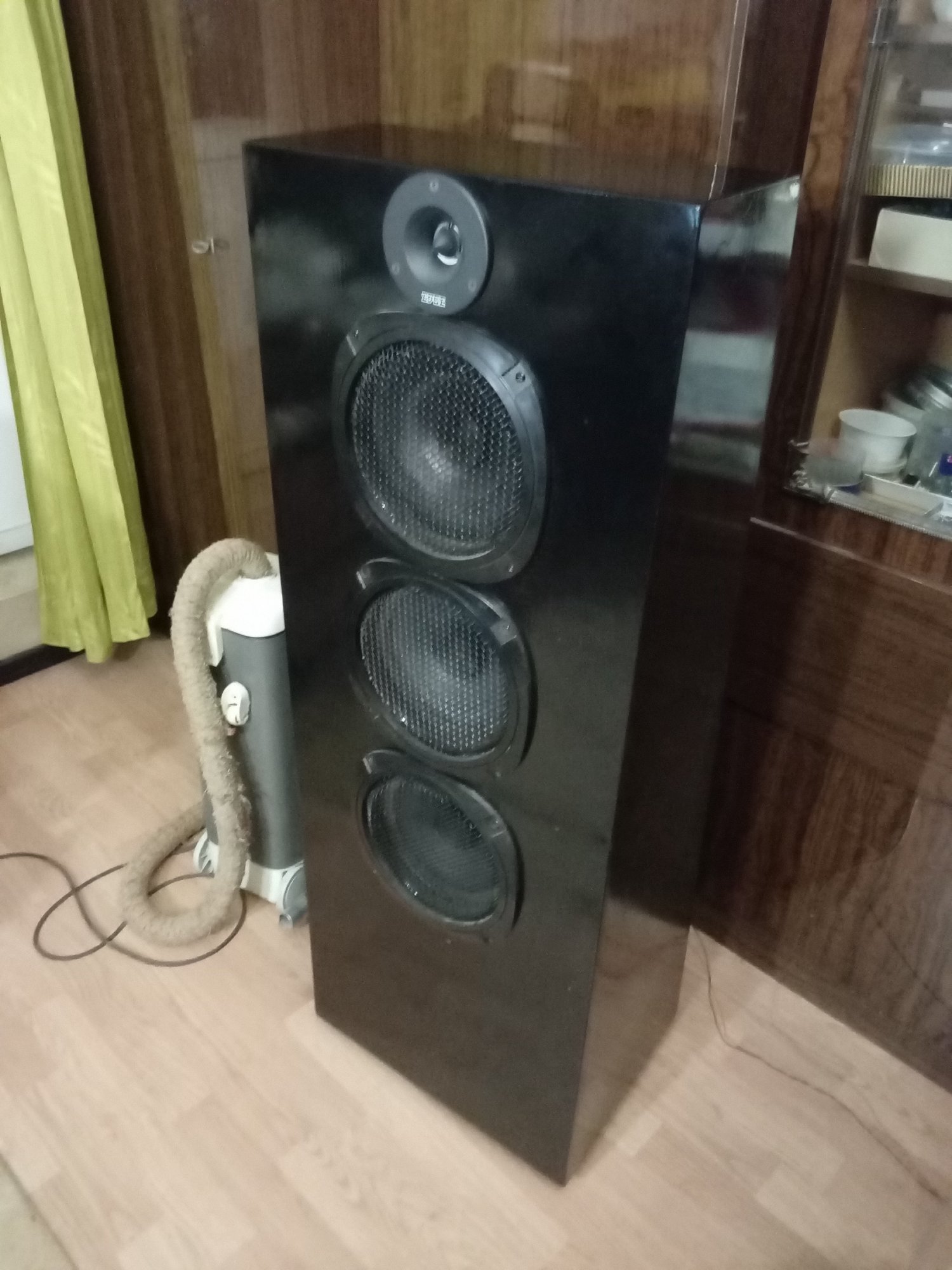

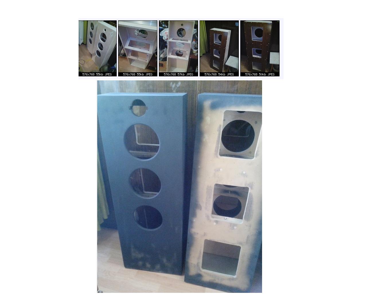

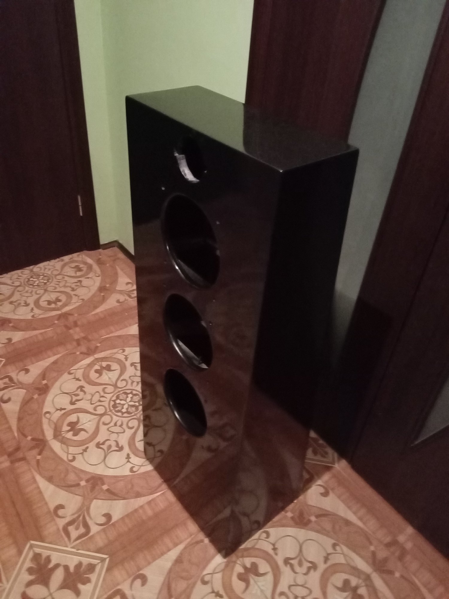

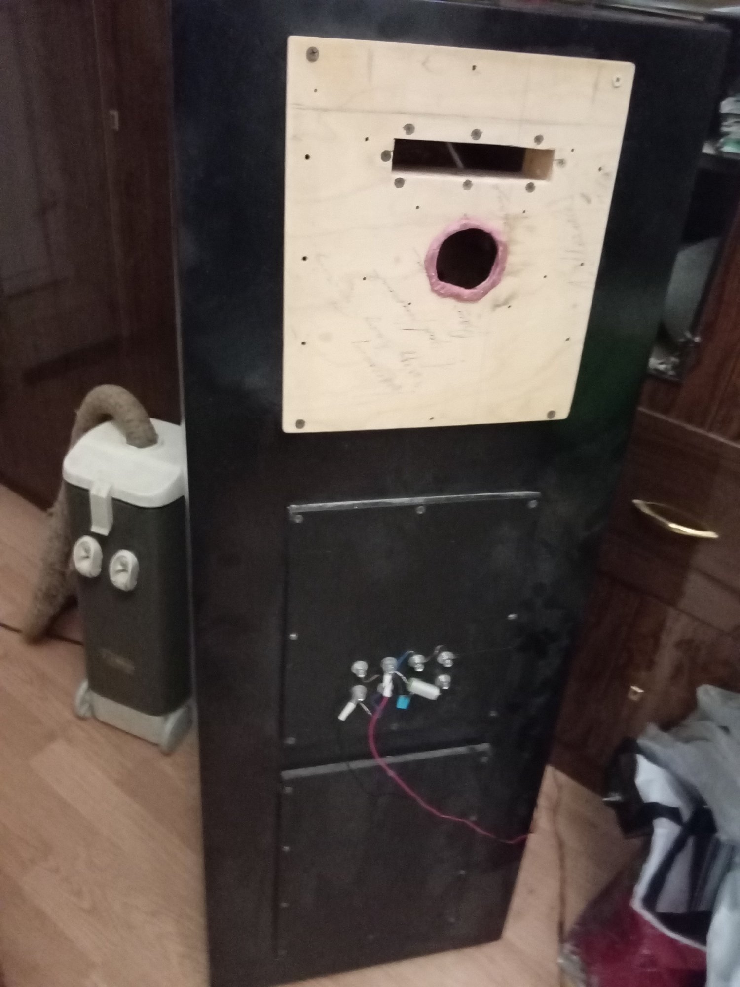

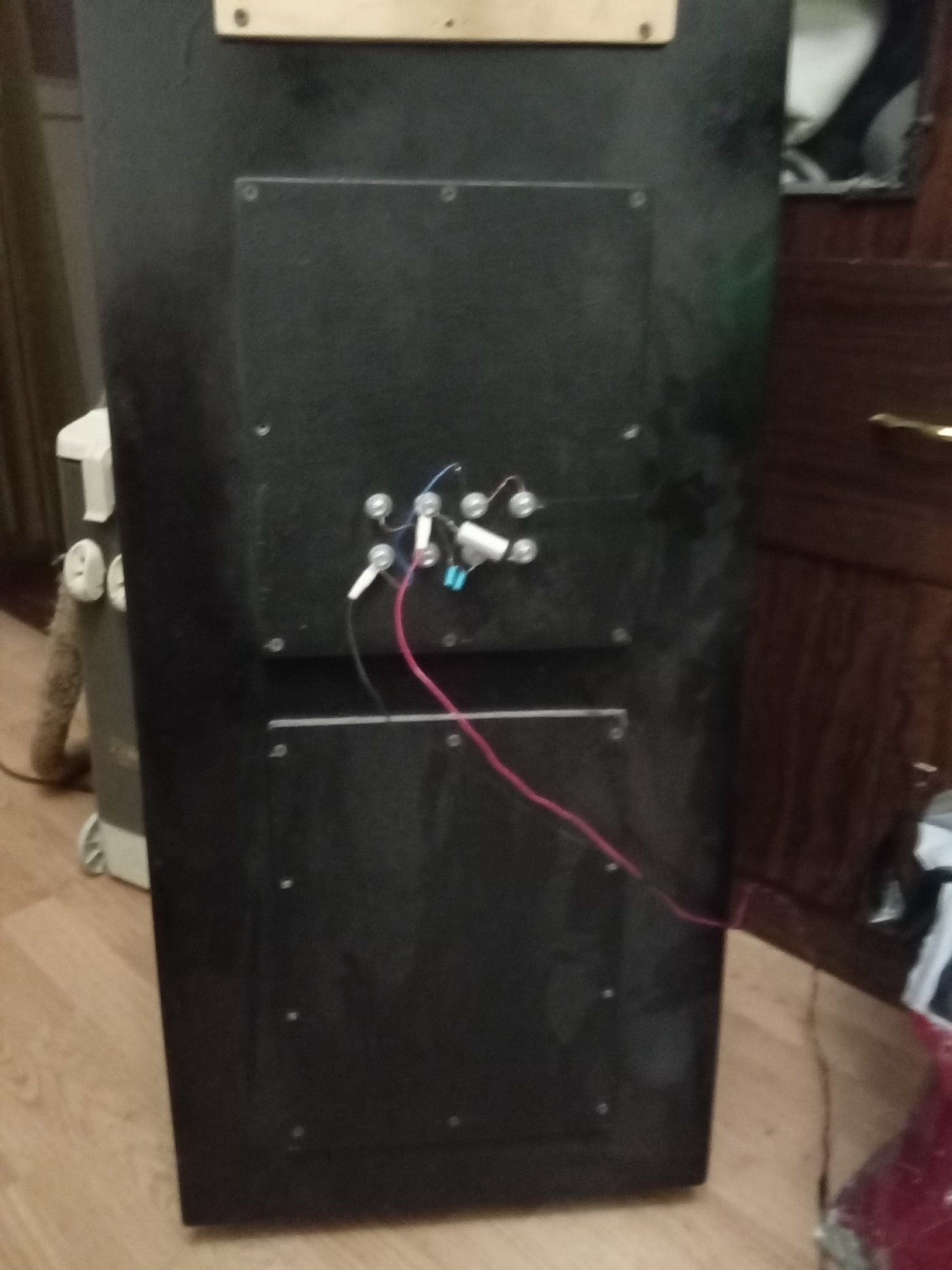

Лет 7 назад сделал пару колонок для подбора объема типа акустического оформления под практически любые динамики. Это АС с разными по объемам секциями, накладками под разные по размерам динамики, и съемными задними крышками. В эти крышки можно вставлять трубы Ф любой формы и разной длины, и прослушивать и измерять получающиеся параметры зука АС с разным числом полос и динамиков. перегородки внутри корпуса можно закрывать специальными прикручивающимися, герметичными крышками и варьировать общий объем ящика примерно в 20 - 45 - 40 - 20+45 - 20+40 - 90 л. Можно устанавливать один и тот же динамик на разной высоте и смотреть его АЧХ для конкретной КП в месте предполагаемой установки АС и т.д. Уменьшать объем можно, помещая вовнутрь соответствующей секции объемные тела, вымещающие объем воздуха.
