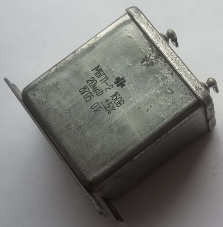

Вот твердолобые, написал же есть конденсаторы МБГП 160 вольтовые
Похоже, никто в упор не хочет видеть, что у одних конденсаторов с фазой всё чисто, а у других - грязь.
Тоже писал что не ставят такие кондеры на высокие частоты потому что имеют индуктивность потому и крутят фазу. И "голос" от них глухой.

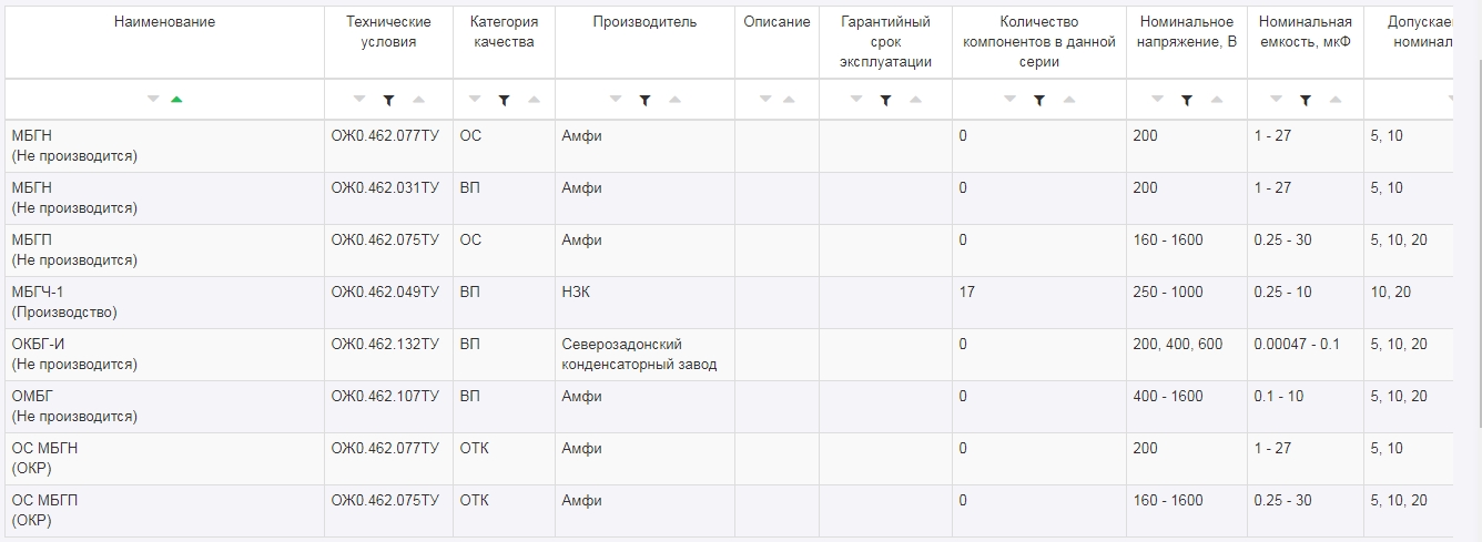

Никитич, в табличке указано качество "ОС" - а где оно на фото, на одёжке того конденсатора? Нетути!
"ОС" всегда печаталось перед маркой конденсаторов спецназначения.
Сама табличка для конденсаторов "военки".

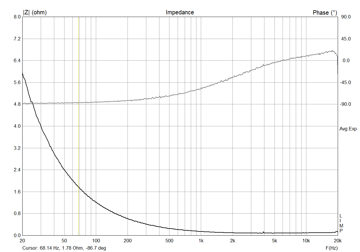

Изьмерьте-ка его ипеданс с частотй. Килогерц так до двухсот. Вот и выяснится, какой у них "голос".
Неплохо бы рядом приложить фазу (или импеданс) ВЧ головки.
ОС - особая приемка а вольты вольтами.
Зачем я буду мерить если на предыдущей странице есть замеры. Сережа вот не надо ля ля...
ОС- Особо Стойкие. Это для "войны". У меня и на эмальпроводе есть такая метка (ПЭТ-ИМИД-ОС). Ну и хде обозначение? Его всегда лепили.
Надо бы присовокупить импеданс и фазу электролитов из импортных крутых АС. Их там ставили во множестве.
Пусть будут особо стойкие а напруга то причем.smile_33 Тут http://www.155la3.ru/mbgp.htm был?
Вот еще фото из сети, скажите тоже буква О подтерлась, или 1600В подтерлось в 160В. Да каких только не делали отклонений от ТУ....

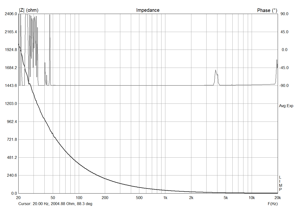

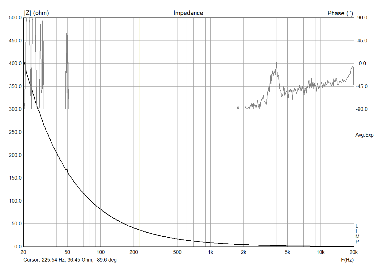

Что случилось с фазой на 4 кГц?
Вспомнил, да там и написано, измерял розовым шумом, 10 или 20 раз ставил, показывает усредненное значение. Если провести шагом (что дольше) возможно будет ровная линия.

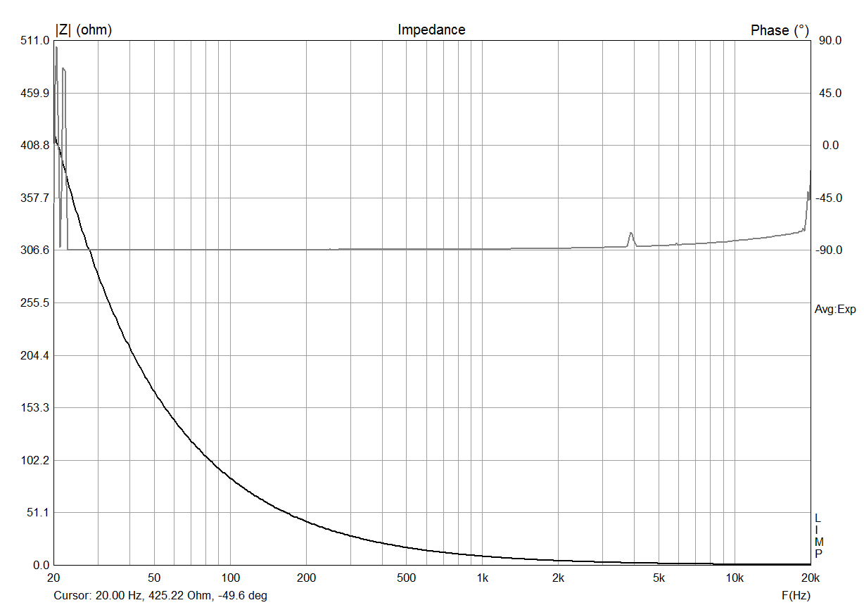

Да. Перемерял тот же конденсатор. Вот что на розовом шуме:
А это шаговым:
Но, все же есть конденсаторы на которых даже при розовом шуме таких выбросов нет.

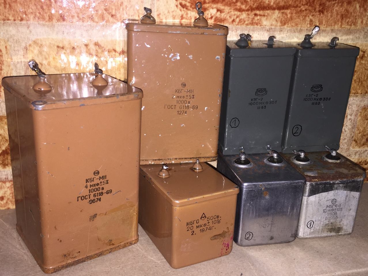

КБГ-МН 2 мкФ/1000 В
КБГ-МН 4 мкФ/1000 В
КЭГ-2 1000 мкФ/30 В (пара)
МБГО 20 мкФ/500 В
МБГЧ-1 10 мкФ/250 В (пара)
На розовом шуме показывает разные бяки выше 2 кГц, я решил провести измерения именно на нем с числом повторений - 20. Програмные файлы как всегда в архиве.
Шаговым, фаза будет идеально ровной, без выбросов.

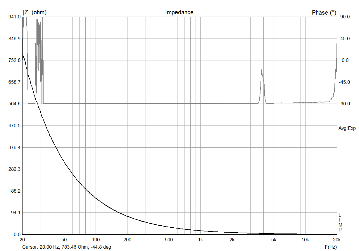

КБГ-МН 2 мкФ/1000 В:
КБГ-МН 4 мкФ/1000 В:
КЭГ-2 1000 мкФ/30 В (1):
КЭГ-2 1000 мкФ/30 В (2):
МБГО 20 мкФ/500 В:

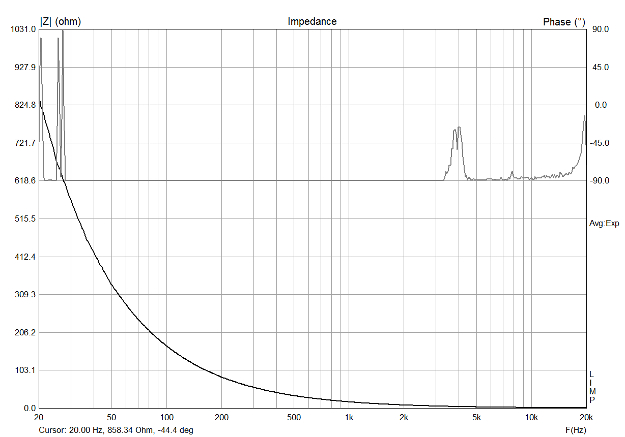

МБГЧ-1 10 мкФ/250 В (1):
МБГЧ-1 10 мкФ/250 В (2):
У совершенно разных типов одна и та же бяка на 4 кГц. Даже на КЭГ зубчик имеется. Что это может быть?
Измерилка кривая возможно. Но, повторюсь, на некоторых конденсаторах она не такая заметная. Если мерить шагом, то там будет идеальная линия.

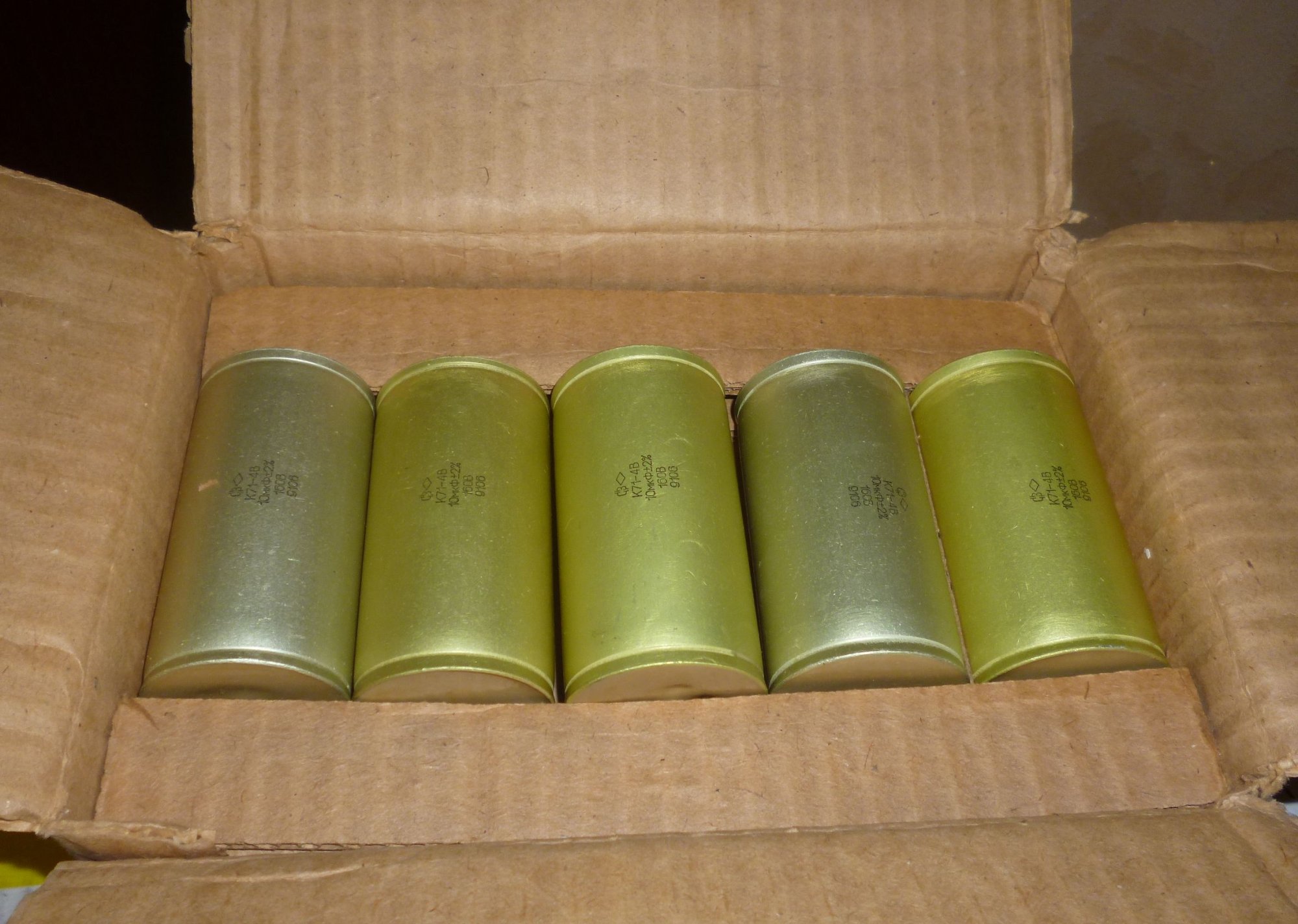

Не помню, спрашивал: к75-10 2.2х250 зеленые монстры "в куда подойдут" лучше всего?
Да куда угодно, фоть в фильтры мощных АС, хоть в межкаскадные, под лампу.
Герметизированные, высокое сопротивление изоляции, мало меняющееся со временем.
В общем, отличные конденсаторы.

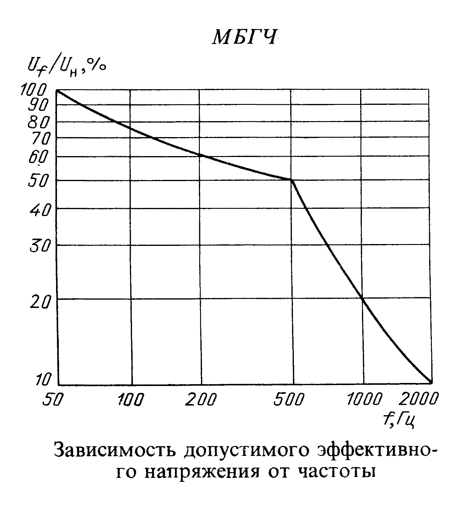

У 250-вольтового МБГЧ (10мкф) такие допустимые паспортные пределы переменногго напряжения от частоты:
100 Гц - 125 В;
1 кГц - 45 В;
10 кГц - 12 В.

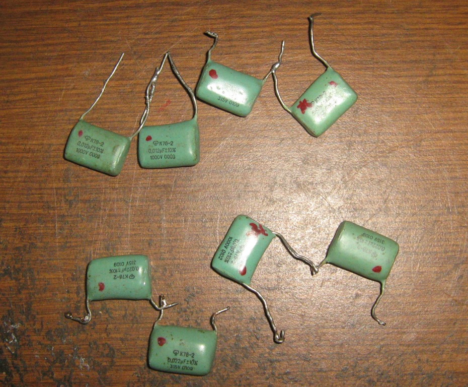

К78-2, 315в переменка, и 440в постоянка
Зависимость допустимой амплитуды напряжения от частоты из разных справочников. И это частотный конденсатор а что говорить о простых, поэтому и писал ранее что в секции ВЧ им нет места..

Судя по графику конденсаторы на 20 кГц вообще работать не будут в качестве межкаскадных_разделительных. А на самом деле их ставят и они работают. Где правда?
Уважаемые, Вы немного путаете. Заранее извиняюсь за студиоз. Это графики допустимого напряжения на конденсаторе если он подключен параллельно источнику переменного напряжения (например, как помехоподавляющий фильтр питающей сети переменного тока), то есть то напряжение которое присутствует на конденсаторе. Теперь представим работу конденсатора, например, в LC-фильтре НЧ головки акустической системы. При увеличении частоты сигнала сопротивление катушки индуктивности возрастает, а сопротивление конденсатора падает, поэтому получается делитель напряжения переменного тока зависимый от частоты, и на конденсаторе на средних и высоких частотах (звуковых) напряжение составляет единицы, и даже доли вольт, что гораздо ниже тех напряжений допустимых по графикам. Поэтому конденсаторы в фильтрах будут работать без проблем.
Если взять разделительный конденсатор на 0,1 мкФ и сеточный резистор 330 кОм получится следующее. Реактивное сопротивление конденсатора на частоте 20 кГц равно 80 Ом, если представить что на разделительный конденсатор (например с драйвера) поступает переменное напряжение 200В, то по принципу делителя на конденсаторе будет падать 48 мВ, а остальные 199,52В идут на сеточный резистор (выходной лампы, например). Поэтому эти графики можно не рассматривать при работе конденсаторов в качестве разделительных. Здесь главное это допустимое напряжение постоянного тока конденсатора. Есть только один нюанс, допустимое напряжение постоянного тока конденсатора должно превышать сумму напряжений постоянного тока прикладываемого к конденсатору и амплитудному напряжению переменного тока поступаемого на конденсатор. Допустим на аноде драйвера к которому подключен конденсатор 200В, напряжение переменного тока на аноде драйвера 100В, соответственно амплитуда 140В. Следовательно 200В+140В=340В, отсюда следует напряжение конденсатора должно быть не менее 400В, и не менее питающего напряжения драйвера, так как при включении пока лампа не разогрета все питающее напряжение приложено к конденсатору.

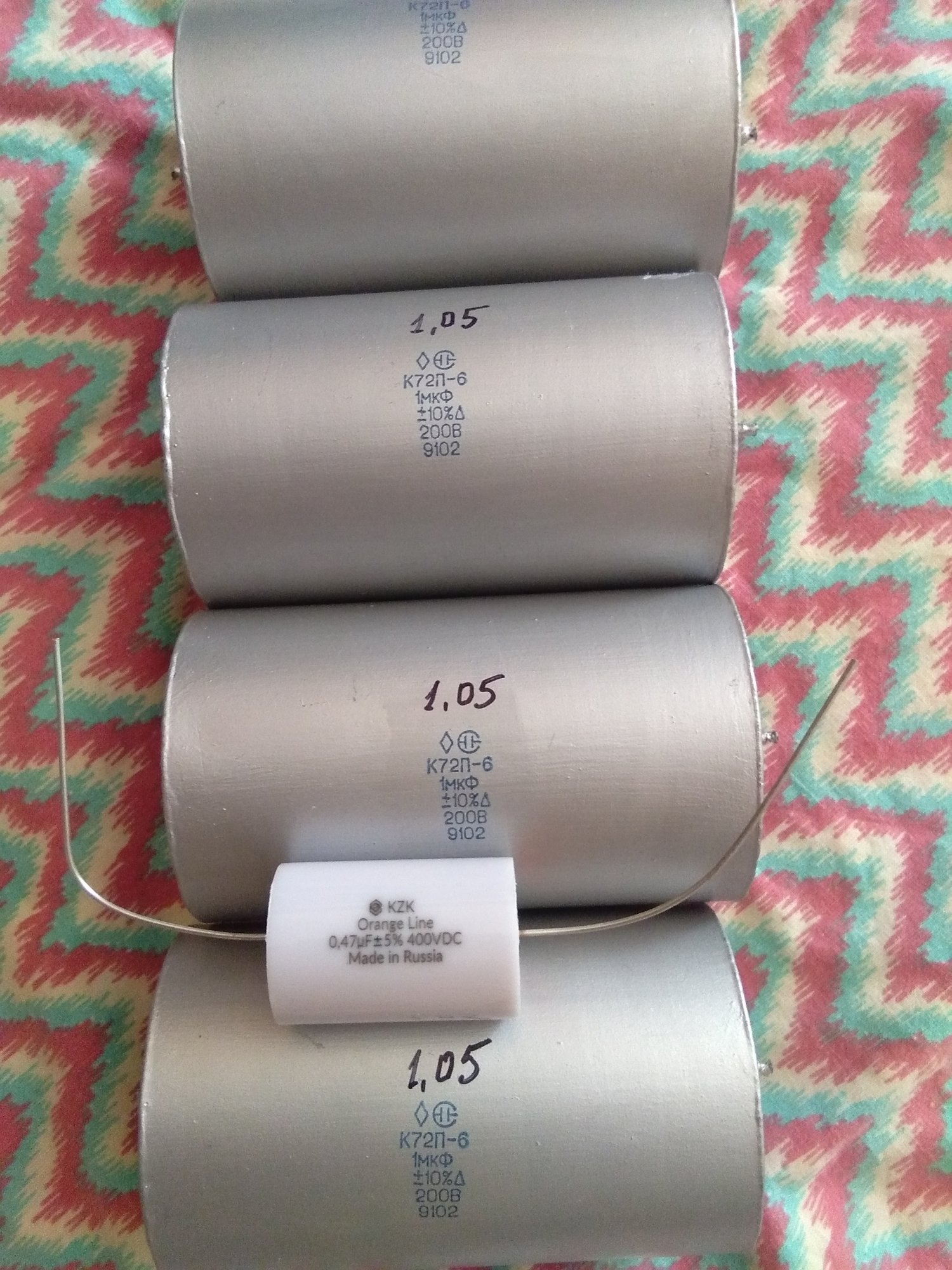

Вес аж 490 гр. размер диам. 60мм длина 100мм
Одни лучших для кросса. особенно на СЧ,ВЧ - К71-4В. Габариты правда впечатляют)) Довелось купить по 4 рубля (!). Когда мне вывезли посылку на вилах эл.кара очень удивился)) 5шт. конденсаторов , это 1 кг!
