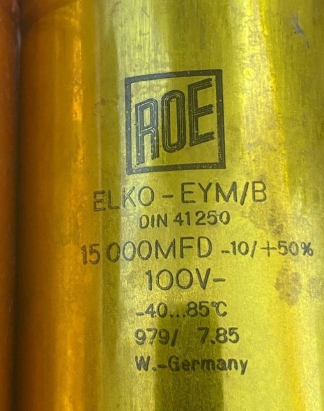

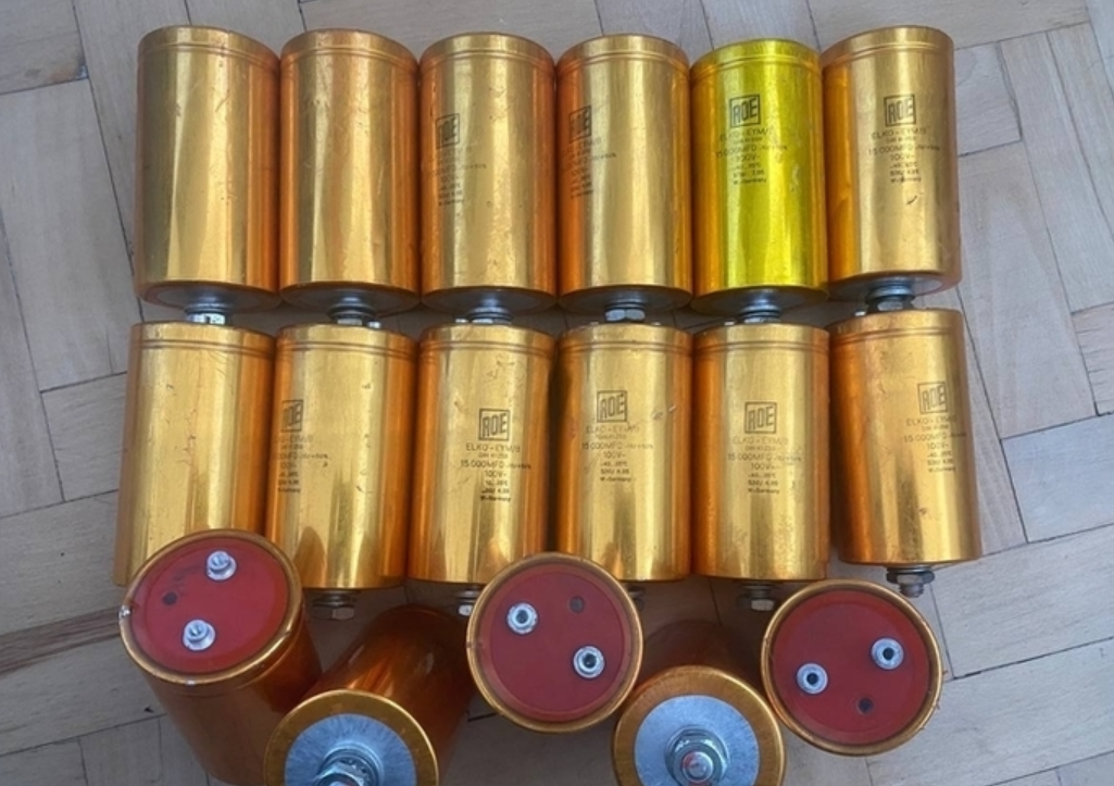

Немного затарилсяsmile_27 ROE 15000мкф 100в. Крайне редкие конденсаторы. Вес одного конденсатора ~507г.

А Вы конденсаторы ROE применяли в блоки питания? Надёжные? Много мифов о них, но толком о их надёжности информации нет.
Всякие попадались.Но в целом добрые кондеры.лет 30 пользуюсь выбранными из станков 100мкф 350в,ни один не крякнул.
Лучшее решение для старых винтажных европейских аппаратов.
