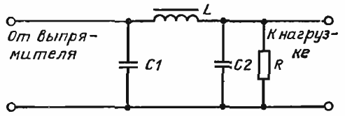

После С27 резистор 0,1 - 0,22 Ом поставьте, CRC помеху по питанию подавит.
Спасибо, буду делать. Параллельно или последовательно? Марка? Мощность?
Расчехленный (буквально) он жутко фонит. Если коснуться пальцем корпуса возле платы кончика, фон прилично проседает, но не полностью.
К слову о пчелках. И не думаю, что возврат в родной радиольный корпус принципиально изменит ситуацию, ибо мне там досталась ток маленькая металлическая пластинка.
На корпусе в трети радио три точки под заземелю, у меня ток одна была припаяна (к той самой пластине), куда оставшиеся две подразумевалось - решительно непонятно.
Но скок ни лапай возле радио корпус, на фон не влияет. Еще на пластине AD'шки хорошо фон гасится от прикосновения пальцем, но не до конца.
эквивалент дросселя:
не рассеивается там мощность, 1 ватт "выше крыши".
