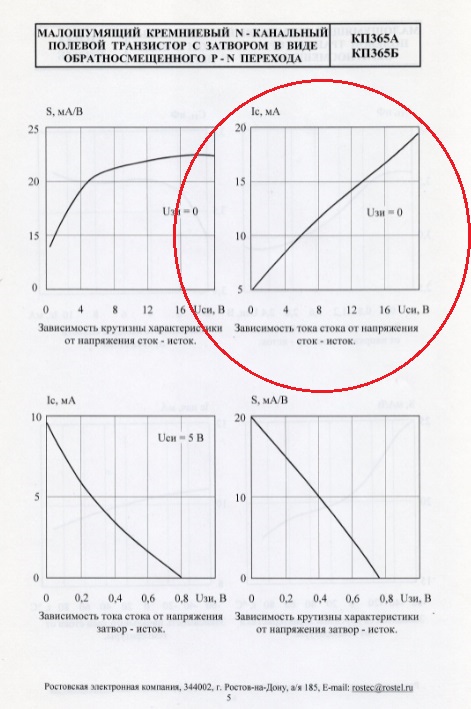

КП365А - ошибка в паспорте?
8,570
4,580
202

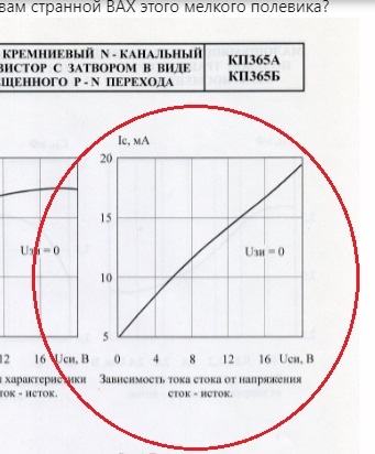

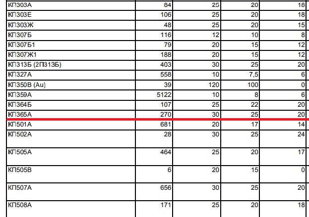

Коллеги, кажется ли вам странной ВАХ этого мелкого полевика?
Пока ищу хотя бы один доступный.
Странный, конечно. Резистор по сути. Есть полевики с коротким каналом, вроде бы у них поле стока вытягивает электроны прямо из истока, ВАХ более-менее линейная. Но она не с нуля начинаться должна.
Это типичная характеристика SIT-JFET. Аналогичная ламповому триоду с нулевым смещением.
Если ошибки нет, то это единственный отечественный маломощный кремниевый "триод".
По крайней мере о других не слышал.
Зарядил вопрос на веговскую кодлу. Там их много шатается.
В Неньке нашлась лишь одна контора, обещаюшая раздобыть их, по невменяемым ценам.
А здесь хотя бы один исправный, да на стенд.
Благодарю за подсказку. Есть, откуда копнуть.

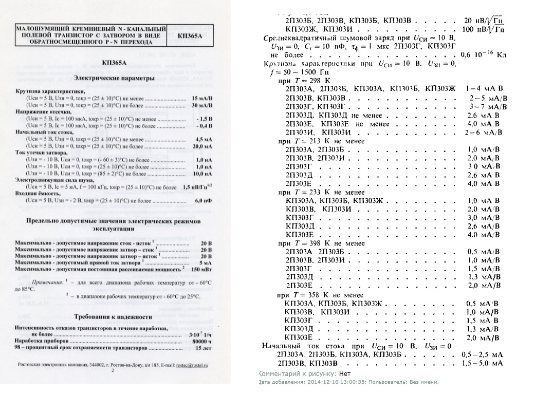

Их похожесть заканчивается на том, что оба они JFET.
А так крутизна отличается на порядок, начальный ток в разы.
Да и триодный участок ВАХ 2П303В/КП303В при соединённых истоке и затворе заканчивается на двух вольтах, не продлевается до пробойных значений напряжения сток-исток.
Прямой ток затвора у 303-х вообще не нормируется, а у 365-х он может быть даже больше начального тока 303-х с буквой В.
Кстати, у мощных СИТов прямой ток затвора тоже нормируется.

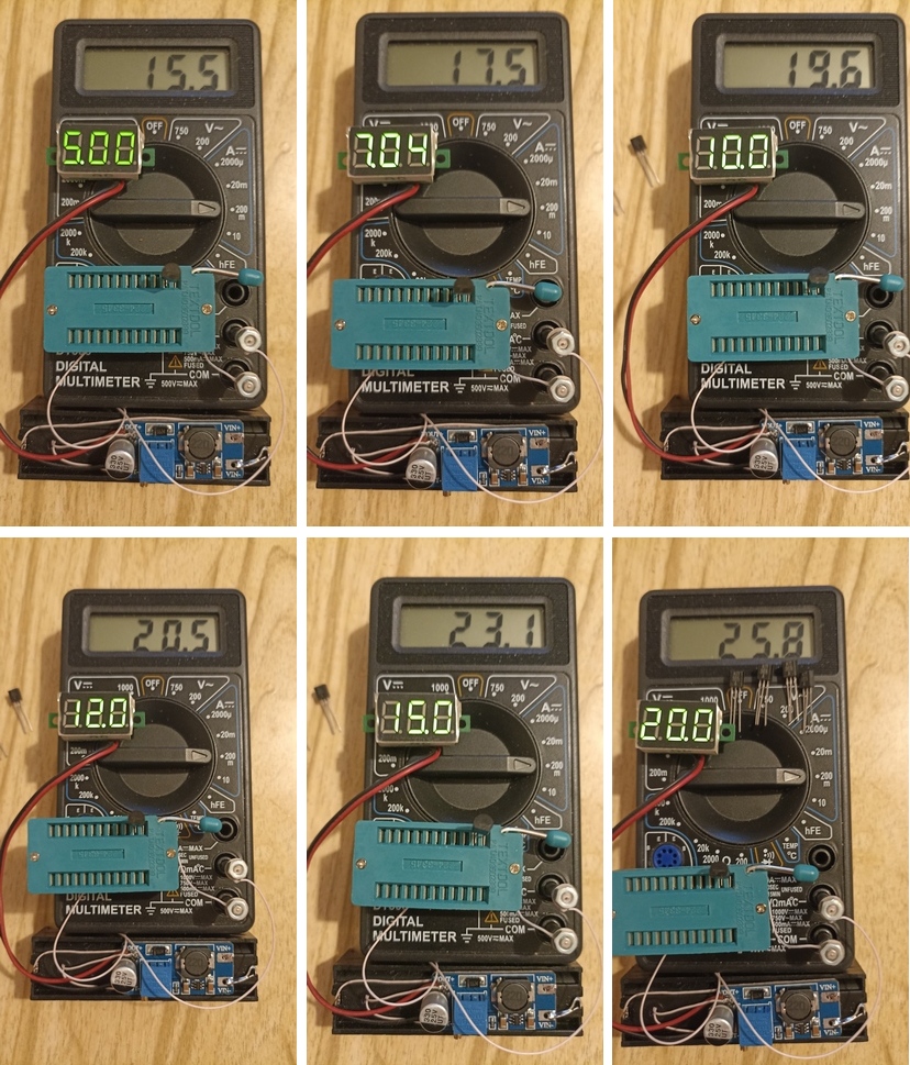

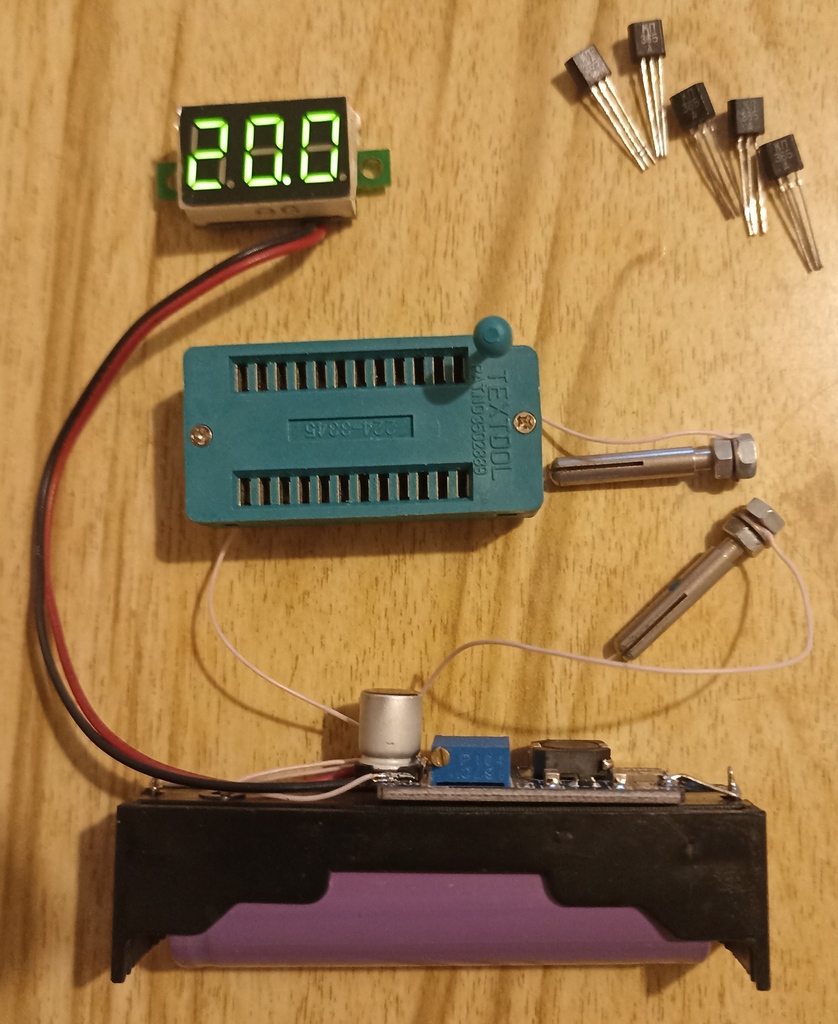

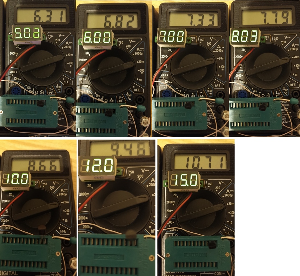

Купил пяток КП365А и решил проверить .
По-быстрому на коленках, из чего под руку попалось, сколхозил регулируемый источник с выходным напряжения 5-20 вольт с индикатором напряжения.
Питание от одного Li-ion аккума, меньше 4.5 Вольт выходное напряжение-Uси не сделать,т.к. DC-DC преобразователь повышающий с Li-ion 4.2В , поэтому выходные напряжения -Uси от 5 до 20 Вольт.

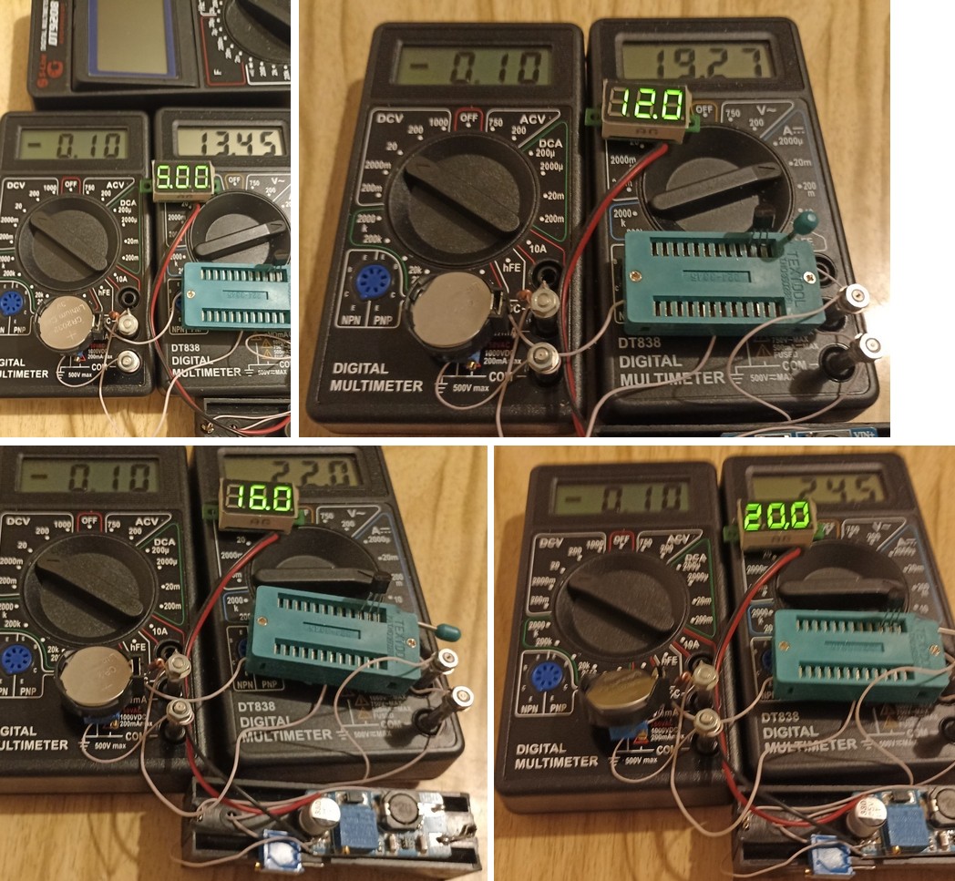

Пристроил этот колхоз к обычному мультиметру.

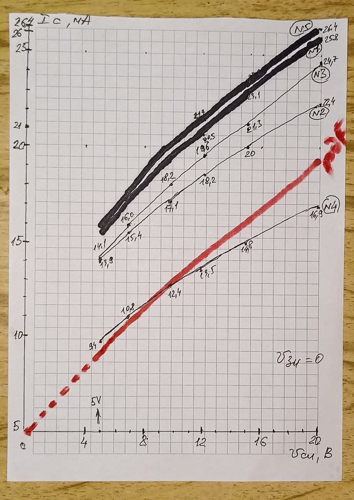

Прогнал 5 шт КП365А при Uзи=0 на напряжениях Uси = 5V ; 7V ; 10V ; 12V ; 15V и 20V(максимально предельное для КП365) .
Замеры по Ic записал в таблицу .
Внес замеры в график ...Зависимость тока стока от напряжения сток-исток при Uзи=0 .
Красным выделил --значения взятые из pdf на КП365 , замеренные 5 шт. КП365А обозначил номерами №1--- №5 .
P.S. Решил обвести черным фломастером тонкие линии ....жидкий фломастер растёкся ...:(
Хорошая работа, отличный результат.
Таки это не ошибка в паспорте, это такая у него реальная, редкостная, суперовая характеристика.
Если бы еще снять семейство характеристик при разных смещениях, была бы полная картина, которой нигде не представлено. Можно было бы тогда и реальную крутизну посчитать, для любой рабочей точки.
Начать можно с самых токовых, номеров один и пять.
При отрицательных смещениях можно ожидать перехода ВАХ в типично триодные.
Кстати, из пяти штук есть две хорошие пары.

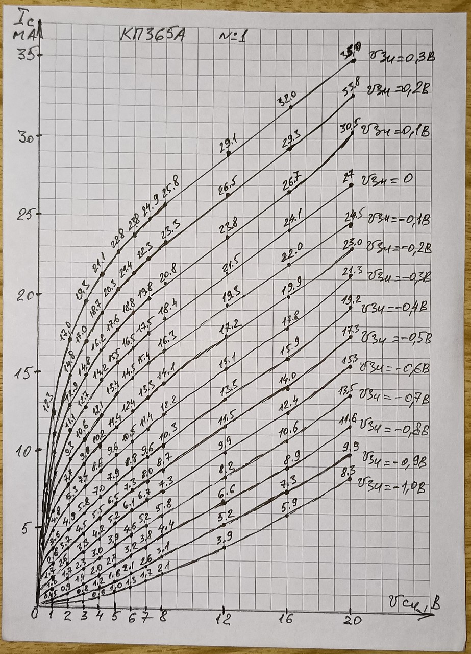

"Время было вечером ,делать было нечего...."

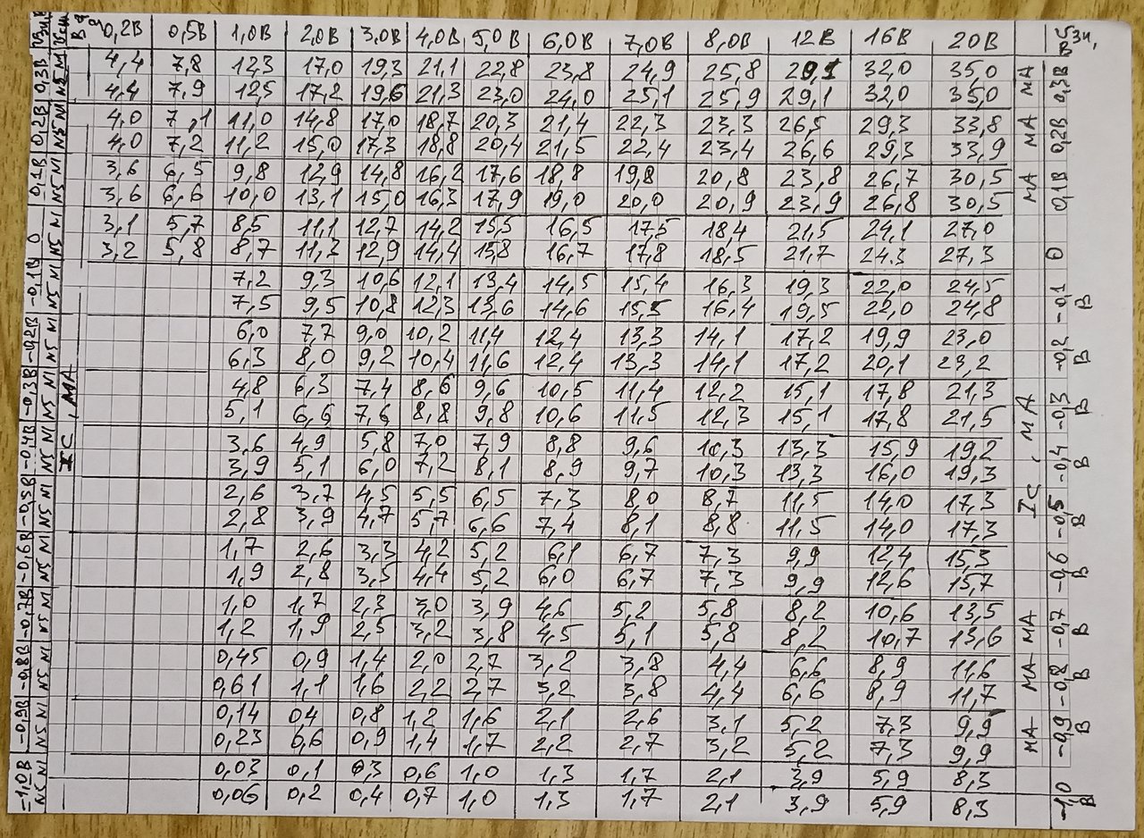

Взял самые токовые КП365А №1 и №5 .

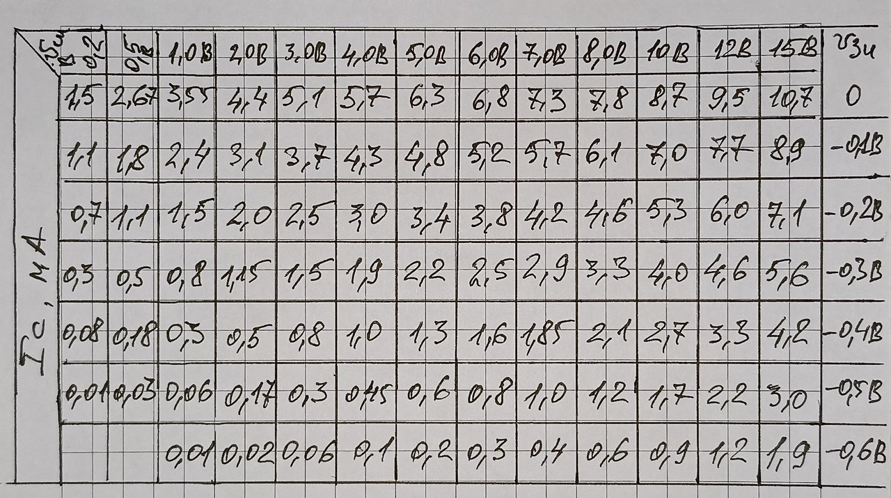

Дополнительно сколхозил смещение для полевика(Uзи как +,так и - ).Положительное ( 0,1В ; 0,2В ; 0,3В (с максимальным Ic=35ма при Uси=20В) и отрицательное (Uзи от -0,1В до -1.0В) .
Также дополнительно замерил Ic при других значениях Uси (0,2В ; 0,5В ; 1,0В ; 2В ; 3В ; 4В ; 5В ; 6В ; 7В ; 8В ; 12В ; 16В и 20В(максимально предельное)).
Полученные измерения свёл в таблицу...разница между №1 и №5 мизерная ...они практически близнецы...:)
по таблице построил график ВАХ...зависимость Ic №1 от Uзи при разных значениях Uси .
P.S.
Действительно, у КП365А высокая крутизна...
Более стабильные значения при Uси до 15В и токе Ic до 20ма , при большем напряжении и токе транзистор уже греется и Ic плавно уменьшается с нагревом где-то до 40-45гр..
Та отож.
У номера 1 переход с триодных ВАХ в пентодные на запирающем напрчжении -0,7...-0.8 В.
Идеальные мелкие транзисторы для входа, особенно безоосников.
Рабочую нагрузочную линию удобно рисовать под прямым углом к линиям ВАХ.
При напряжении сток-исток 12 В, и девиации смещения с -0,6 до -1 В, изменение тока стока 6 мА.
На єтом участке крутизна у N1 составляет (6/0,4)=15 мА/В. Нифигасе...
Вот что делают измерения животворящие.
Такие транзисторы не в падлу будет поставить на первый этаж гибридного каскода, с лампой на втором этаже.

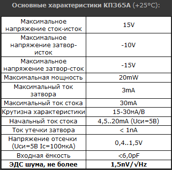

Дополнительная инфа...
В даташит Ic указан не менее 4,5мА и не более 20,0мА .

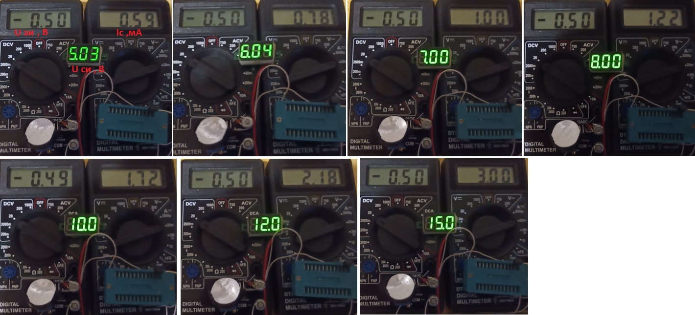

Прикупил ещё пяток КП365А .
Замерил начальный ток стока при Uси=5В и Uзи=0 .
Первая пятерка была с Ic( 9,4мА ; 13,9мА ;14,1мА ; 15,5мА ;15,8мА ) на Uси=5В и Uзи=0 .
Вторая пятерка уже с более низким Ic( 6,3мА ; 8,0мА ;8,9мА ; 9,0мА ;9,0мА ) на Uси=5В и Uзи=0 .
Взял с самым низким Ic=6,3мА ... почти как минимум по даташит .

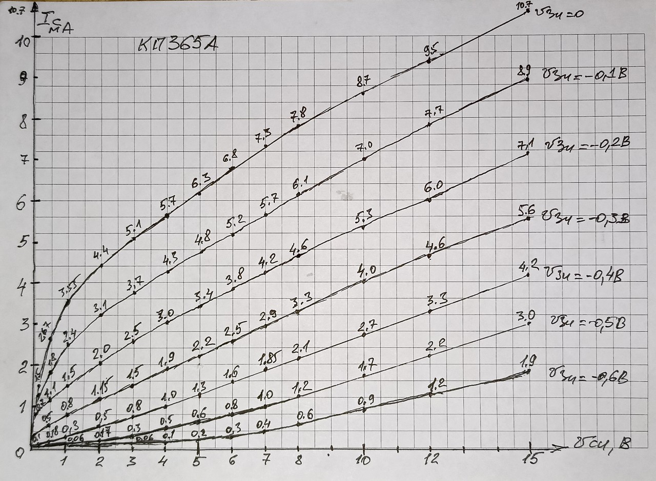

Замерил его при разных Uси (от 0,2В до 15В (0,2В ;0,5В ; 1,0В ;2,0В ; 3,0В ; 4,0В; 5,0В ; 6,0В ;7,0В ; 8,0В; 10,0В ; 12,0В; 15В ) и напряжении Uзи от 0 до минус 0,6В.
Замеры внес в таблицу...
Построил график ВАХ самого низкотокового КП365А

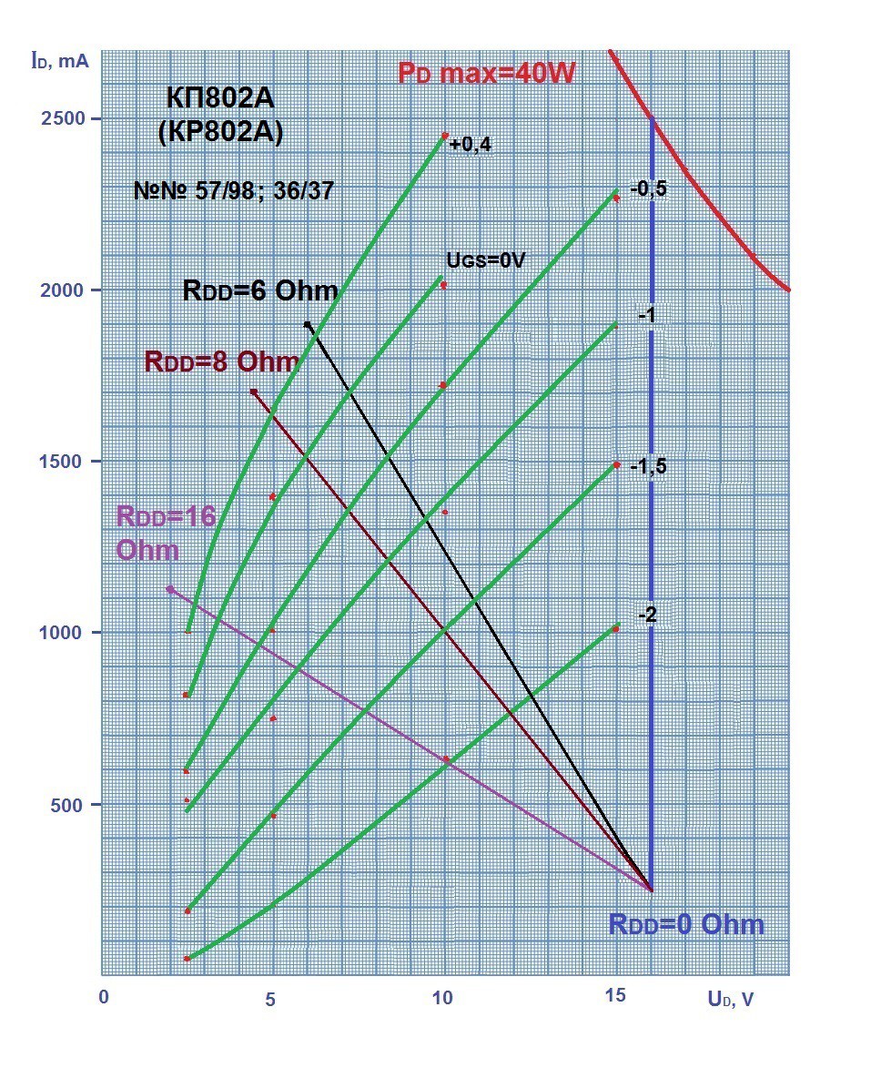

Самые низкотоковые пойдут на вход. Там часто надо в районе 0,5-2 мА рабочего тока.
Токовые - в драйвер.

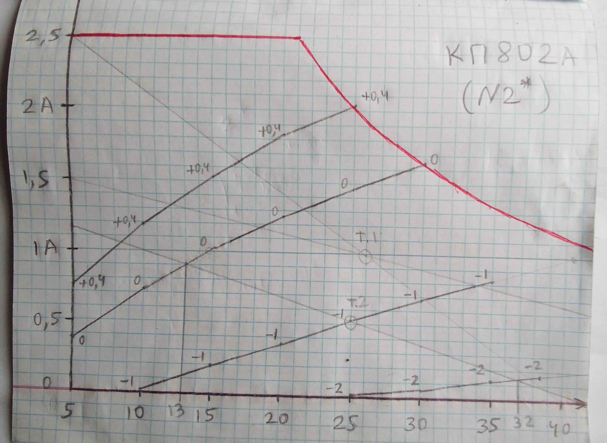

На графике рисую красную линию предельной мощности, и предельно допустимого тока.
Чтобы измерениями не высадить транзистор, или не перегрузить.
Заношу данные в график-"рыбу" сразу же, по ходу измерений.

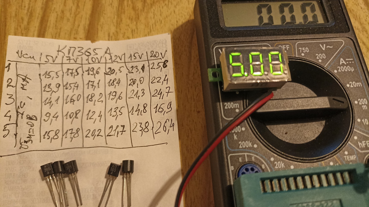

Святославу: хоть и ленился, но все-таки измерил зависимость тока стока от напряжения на стоке КП365А при замкнутом на исток затворе:
1В 4,91мА
2В 5,89мА
3В 6,51мА
4В 7,04мА
5В 7,48мА
6В 7,90мА
7В 8,29мА
8В 8,69мА
9В 9,08мА
10В 9,48мА
11В 9,87мА
12В 10,18мА
13В 10,55мА
14В 10,93мА
15В 11,23мА
Да, интересные приборы, валяются у меня лет двадцать! Не помню, откуда они у меня взялись. Даже бумажка с измерениями начального тока стока и напряжения отсечки не пропала.
Выше приводил результаты измерений верхнего крайнего левого транзистора. В таблице видны хорошие пары.
Надо бы ими как-нибудь заняться.
Четвертый в верхнем ряду со вторым в нижнем ряду (помечен зачем-то кружочком, уже не помню) втыкал в плату корректора для экспериментов, но что-то не понравились по шумам, надо вернуться к этому вопросу.
Жаль, нет модели.
