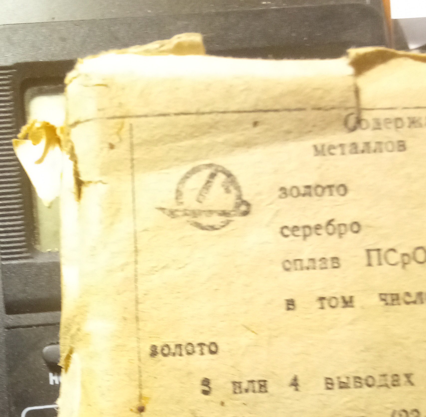

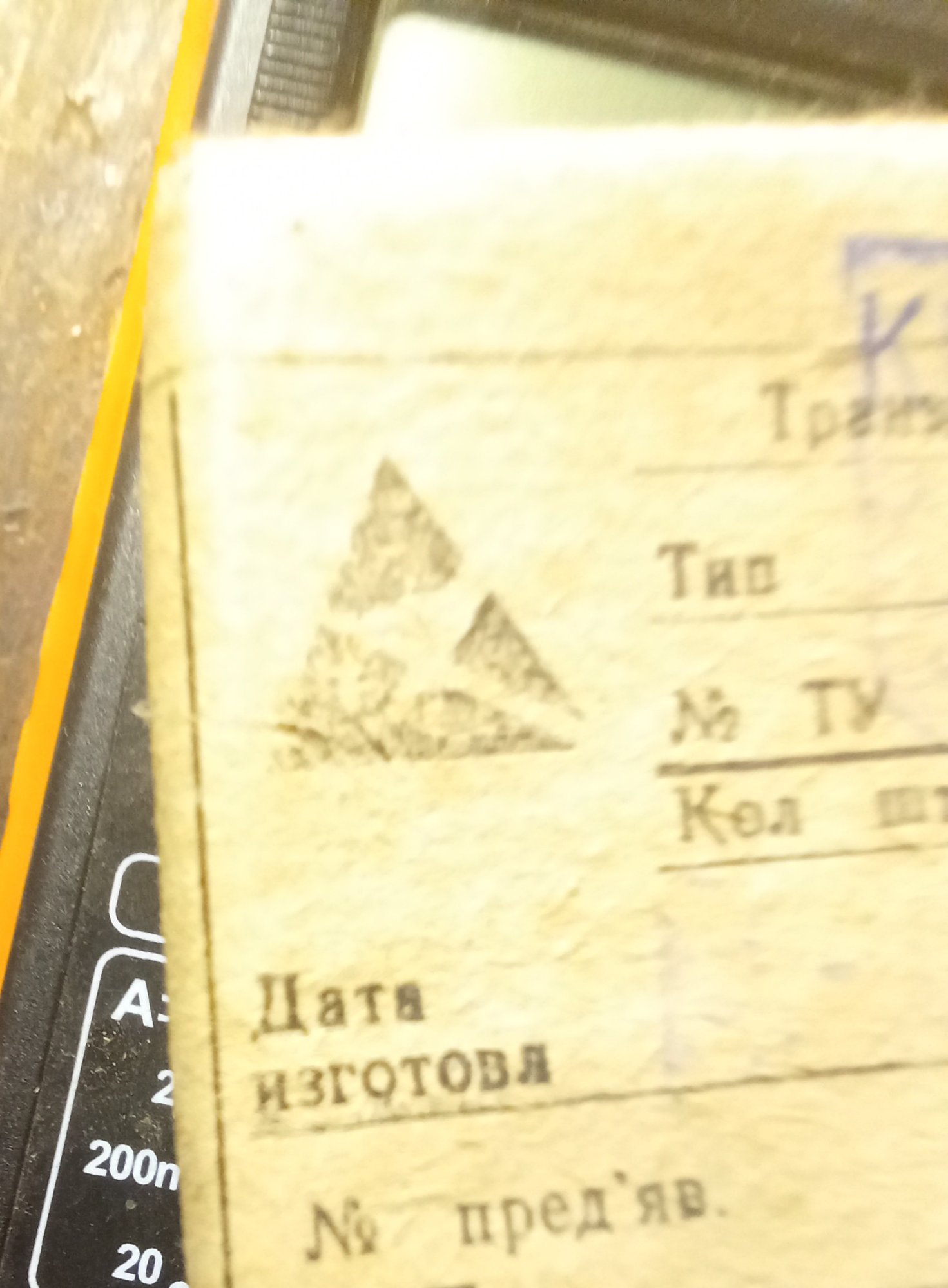

На коробке нашел два логотипа.

На правом фото в кружочке стилизованная буква "В", Винница.
Они выпускали, например, 6Ф1П и другие лампы, КП801 с буквами В и Г, с допустимым напряжением и рассеиваемой мощностью больше, чем у Новосибирских А и Б.
Они выпускали, например, 6Ф1П и другие лампы, КП801 с буквами В и Г, допустимым напряжением и рассеиваемой мощностью больше, чем Новосибирских А и Б.
Тем не менее, у нас давно и запаха не осталось от КП801В,Г. Если и были, то вымели.
Подзадержались в продаже у восточных соседей.
