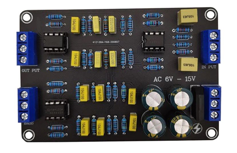

Заказал я у китайцев себе простенький активный кроссовер. Чисто для экспериментов. По акции два по цене одного. Вот такой:
Многого я от него не ожидал, но таки преподнёс мне сюрприз. :) После проверки на работоспособность, которую данный кроссовер с успехом прошёл, решил посмотреть что он из себя представляет более детально. Подцепил к звуковой карте своего компа и погонял по частотам. Выяснилось следующее.

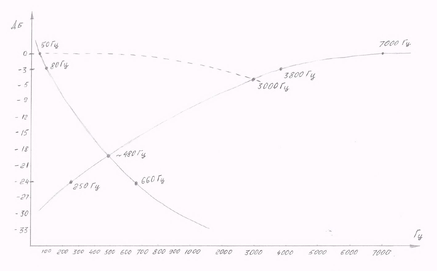

После 7000 Гц идёт ровная полочка примерно до 18500 Гц, а потом довольно крутой спад в ноль.
Фильтры имеют спад 6 дб на октаву, и с фильтрами ВЧ всё в порядке, а вот фильтры НЧ работают как-то странно. Для большей наглядности набросал по быстрому график:
Сплошными линиями показано то что у меня получилось при прогоне по частотам, а пунктиром то что было задумано китайцами. Вроде всё правильно, но кривая спада фильтра НЧ вывернута не в ту сторону. :) Соответственно вопрос, что могло вызвать такой замечательный эффект?

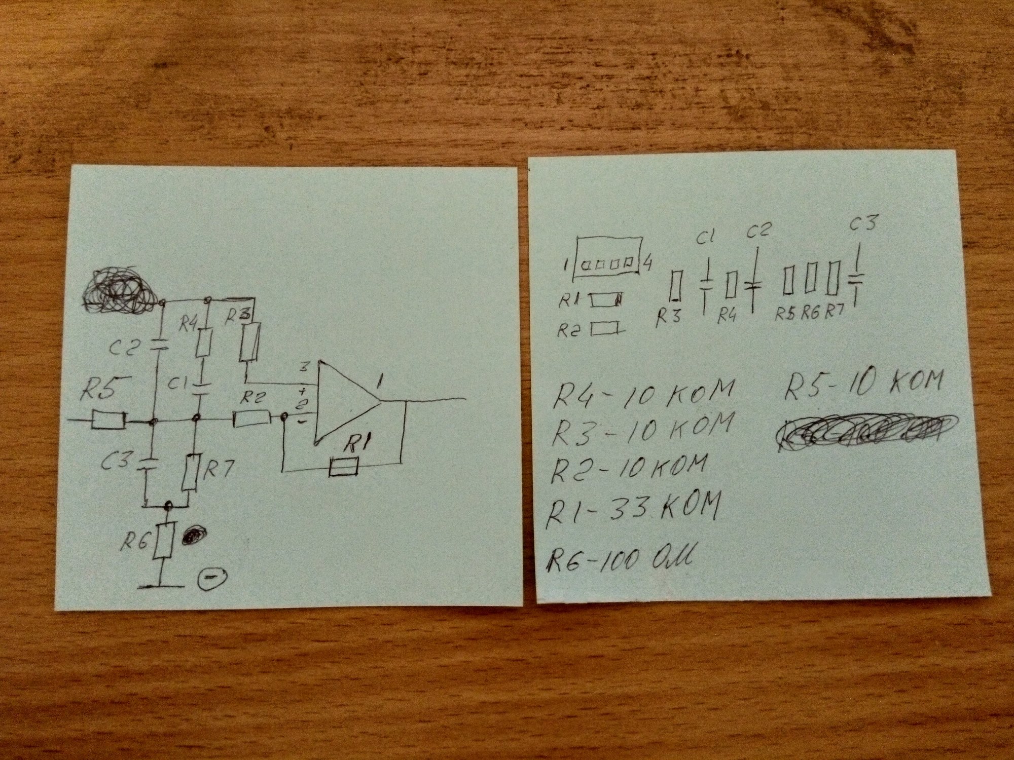

По ВЧ 6дБ/октаву, а по НЧ - не пойми что. Нарисуйте схему НЧ фильтра, что ли.
Нарисую но позднее. Сейчас небольшая запарка, а устройство смонтировано на многослойной печатке, так что вызванивать придётся. С ходу не срисуешь.

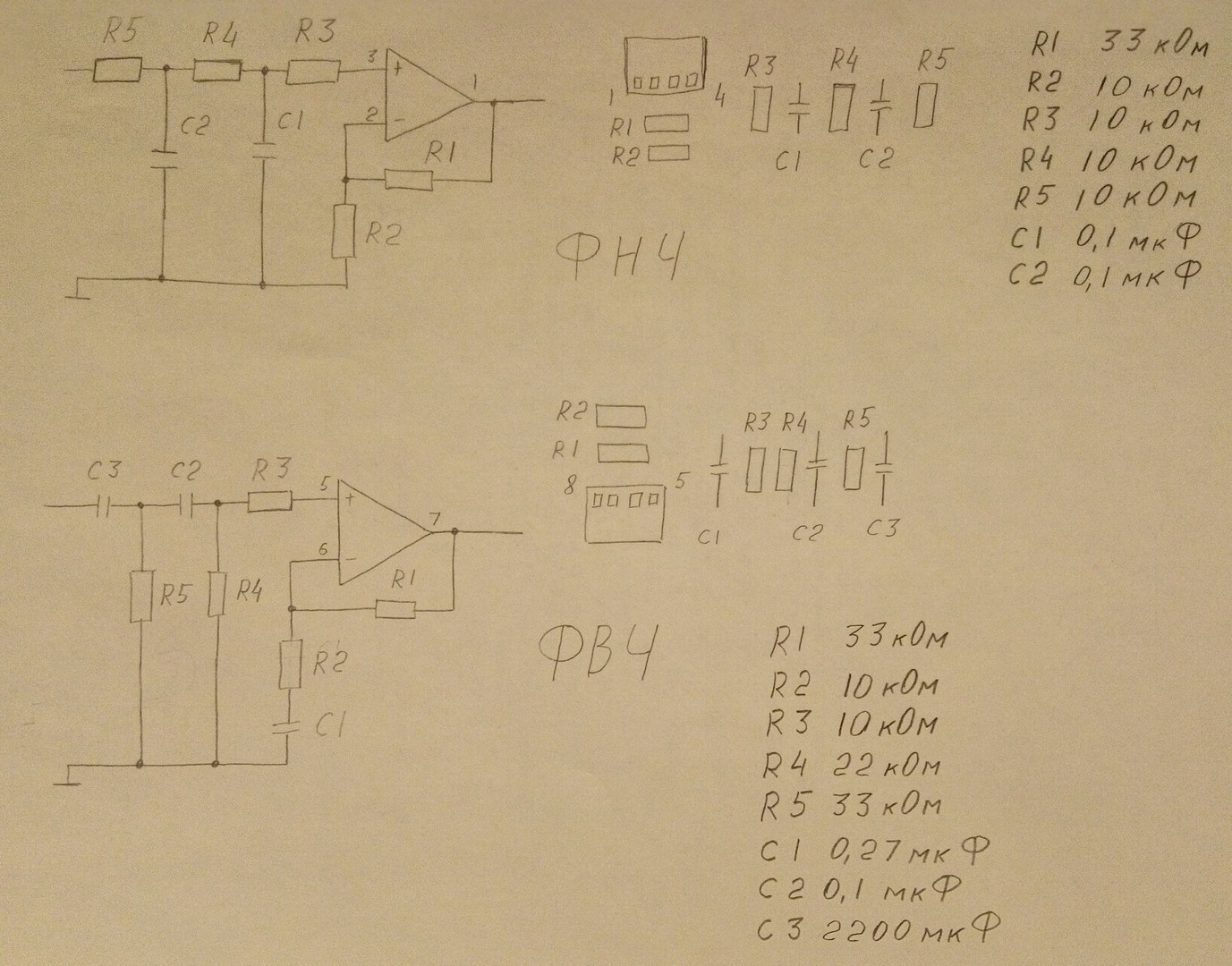

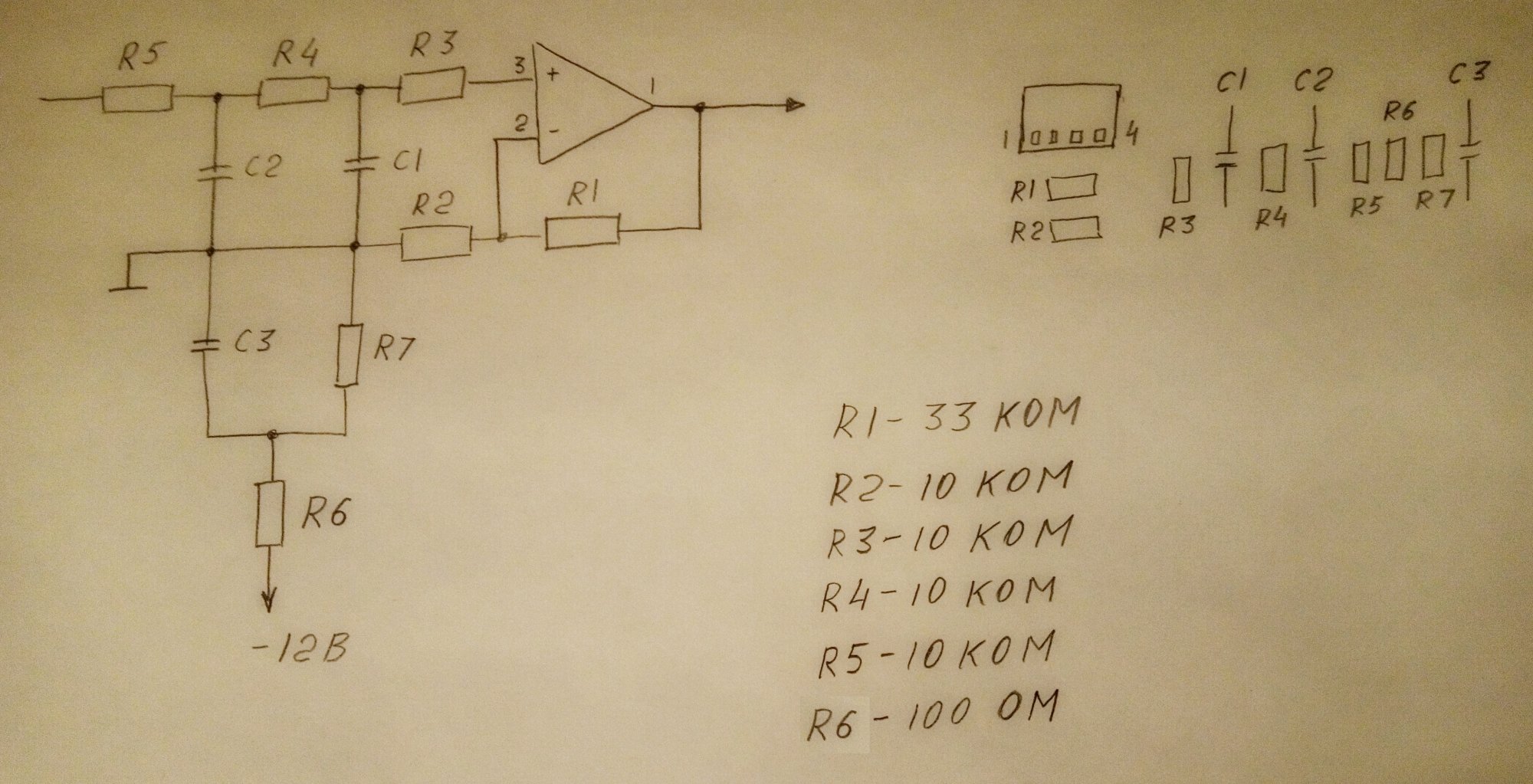

В общем источник глюков обнаружен. Им оказалась Win 10 которая автоопределила кроссовер как комплект для вебстриминга или что-то вроде того и врубила постобработку. Всё-таки физический генератор и осциллограф ничто не заменит. Софтовые аналоги могут запросто выдавать всякую психоделику, а ты потом над ней голову ломай. Плата работает вполне нормально. Спад на фильтре НЧ начинается примерно с 280 Гц, а на ВЧ с 930 и всё те же 6 дб на октаву. Место встречи тоже осталось там же - 470 Гц. Схему фильтра НЧ я таки зарисовал.
Может кому пригодится. И ещё один момент. С 8000 Гц до 18000 Гц идёт практически линейный спад на 3 дб, а с 18000 Гц до 19000 ещё на 3 дб. Об этом я упоминал в первом посте, но сейчас удалось рассмотреть это более детально. Как и ожидалось, на что-то качественное этот кроссовер не претендует, а вот подружить НЧ динамик и широкополосник в бумбоксе - самое оно.

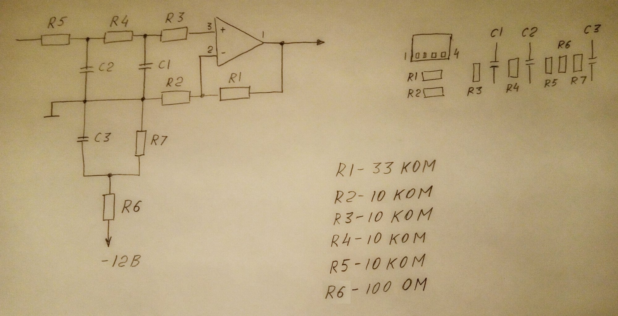

Однако, в схему не въехал. Неинвертирующий вход по постоянному току висит в воздухе, или как?
Скорее всего точка C2, R3, R4 на землю должна быть
Поправил на схеме два косяка и привёл в удобоваримый вид.
Во втором канале схема аналогичная. Тут R6 звонится с 4 ногой ОУ - это -12 В, а во втором канале с 8 ногой - это +12В. Зачем так сделано, тоже не понимаю.
R6, R7, C3 не находятся в цепи сигнала. Получился ФНЧ второго порядка, чуть мягче Линквитца. Раздел с верхней полосой по уровню -6дБ, верхняя полоса - аналогичным по смыслу ФВЧ. Нормальный вариант.
- 12 вольтов через резистор и кондер на землю? Где косяк?
Фильтр ВЧ тоже зарисовал, может кому пригодится.

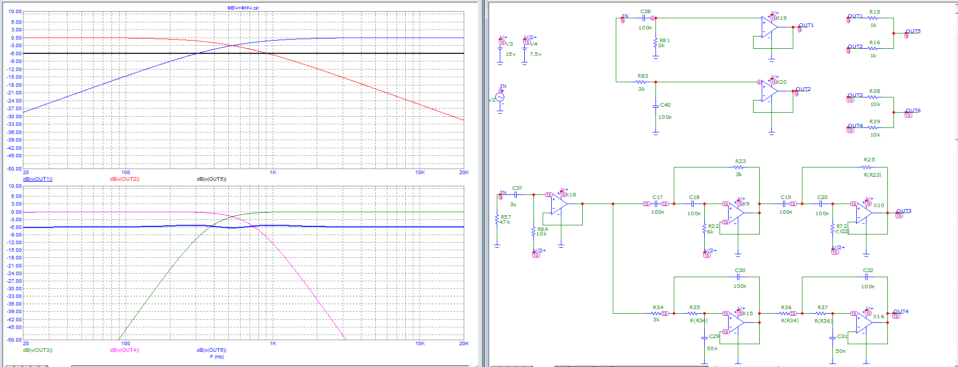

Для начала схема одного канала, на которой пока остановился:
Планирую всё это по-быстрому на макетке обычной собрать, но схема плавно обрастает элементами. Т.к. всё это хочу сделать настраиваемым, то R1 будет 6 кОм + 20 кОм переменник, R2 3 кОм + 10 кОм переменник, соответственно и R9 6 кОм + 10 кОм переменник. Так же на схеме не обозначены переменники по выходам OUT1 и OUT2, ну пусть по 47к, чтобы полосы по уровню регулировать, а так же смотрю, что в интернетах к ФНЧ фазовращалку добавляют. Порядок фильров выбран такой... ну просто почему бы такой не выбрать ))) Номиналы считал просто по картинке:
Т.к. питание всего этого безобразия планируется эдак от +24 В, соответственно для кроссовера поставлю какую-нибудь КРЕНку на 12...15 В и вот из этого я начал накидывать схему. Собственно на этапе подсовывания делителей с V+ для подсовывания постоянки, у меня и начали плыть частоты раздела, да и крутизна спада, хотя если подпирать к Uпит/2, то спецэффектов не наблюдается в симуляторе.. Подогнать элементы под новые реалии то не долго, но я вот чего подумал - а из +24 В можно же сделать ±12 В на обычных конденсаторах и резисторах и уже к этой новой 0 точке упирать R1, R69, а так же запитывать ОУ от "двухполярного" питания.

_hm_ так тут всё просто: лежит без дела пара TPA3110. Свои 2 по 10 Вт они могут, а если разделить 2 по 10 Вт только для НЧ динамиков, и 2 по 10 Вт только для СЧВЧ полосы, то может какой-то профит будет, т.к. НЧ усилкам не надо верх усиливать, а колонкам от Аэлиты не надо мучаться с НЧ.
Только на кой батон четвёртый порядок фильтров?
Ну не знаю ))) Просто чтобы было ))) Реально на Fs=120 Гц там нормальный такой горбик на АЧХ и может и нужно было бы эдак на 500 Гц 2м порядком порезать и не парится, но тут то просто из расчёта, что всё для этого 4го порядка есть ))) Можно тем самым спустится на 250...350 Гц, хотя по симуляции у меня диапазон 70...350 получается.
Начните с одного канала, с двух последовательно включённых одинаковых пассивных RC-фильтров, ака Линквиц по-бедному _hm_
На входе буфер (после низкоомного выхода источника и его не надо!), потом пассивные фильтры, в конце ФВЧ - ОДИН регулятор, выход НЧ на 100%... Не благодарите! _prevedsmile_1
ПыСы. Частота раздела 300 Гц, с бодуна от балды с потолка.
Это я знаю... Это я ещё в 200х году всё пробовал когда пытался 5ГДШ5 с 25ГДН1 сдружить. Мне такой фильтрации показалось мало и с того момента я полез в цифровую фильтрацию с высокими порядками - вот там хорошо состыковалось...
НО вот щас чот прям подумал... А реально на той же макетке вполне можно скрутить RC, для начала и, скорее всего, исходя из общей концепции, применяемых компонентов и воспроизводимого материала, на этом и остановится... Но ФНЧ+ФВЧ и на 250...350 Гц - это я всё-таки хочу реализовать! Не знаю на счёт входного буфера - может Out телевизора вывезет пассивки... ну раз уж упрощать, то уж упрощать )))

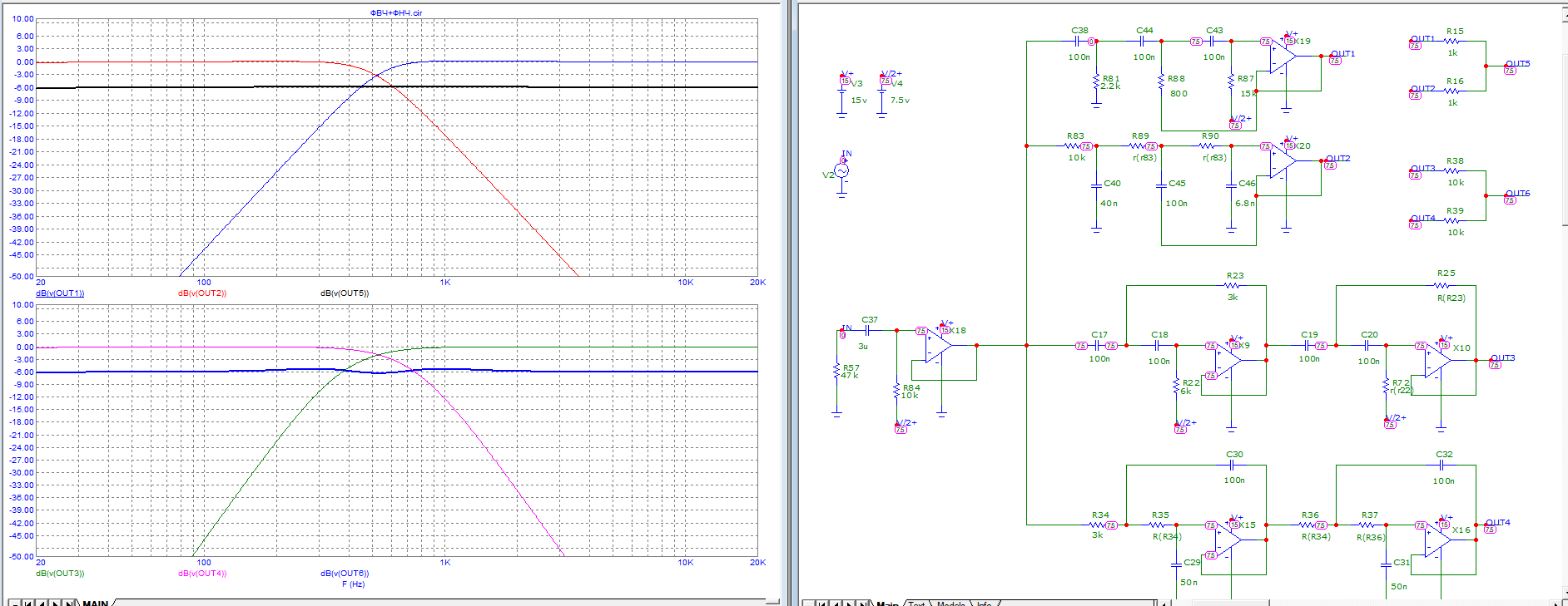

Отмечая вчера своё 43х летие, между подходами к столу, я по-быстрому накидал вариант с обычным RC перед усилками и вот чего получилось:
Если включить воображение и попытаться в нём применить синий график к графику АЧХ, ну пусть хотя бы 5ГДШ5-4 из картинки выше, то получается после этого фильтра если горб на Fs снизится до 0 уровня и то хорошо. С одной стороны, может получится даже полочка от 200 Гц и выше, но как показала практика конкретно с тем 5ГДШ5-4, 300-800 Гц на узкой морде в 200мм имеется неслабый такой провал по АЧХ. Сейчас я знаю, что у 6ГДШ5 этот горб примерно на 120 Гц и он не такой широкий. С помощью RC я его придавлю до уровня примерно -3...-6 дБ, но при этом и 200...300 у меня просядет. Советский широкополосник - он интересный по звучанию, но как по мне, нормально он всё что ниже 250...300 Гц играет плохо, особенно если выходить за его номинальные мощности. Возвращаясь к 4му порядку фильтров и включая снова воображение для применения зелёного графика к графику АЧХ, горбик на 200 Гц и уж тем более на 120 Гц, должен будет в значительной степени уменьшится, чтобы уже не так сильно влиять на общую АЧХ, да и самому динамику сильно легче будет воспроизводить СЧ диапазон. Зачем 4й порядок к ФНЧ? Ну просто чтобы он был, а если не понадобится, а с 25ГД26Б он скорее всего не понадобится, то его можно либо отключить, либо утащить дальше по частоте, если 8" вдруг решит гадить на 500+ Гц. Так чисто по симуляции, сшилась прикольно схема _da

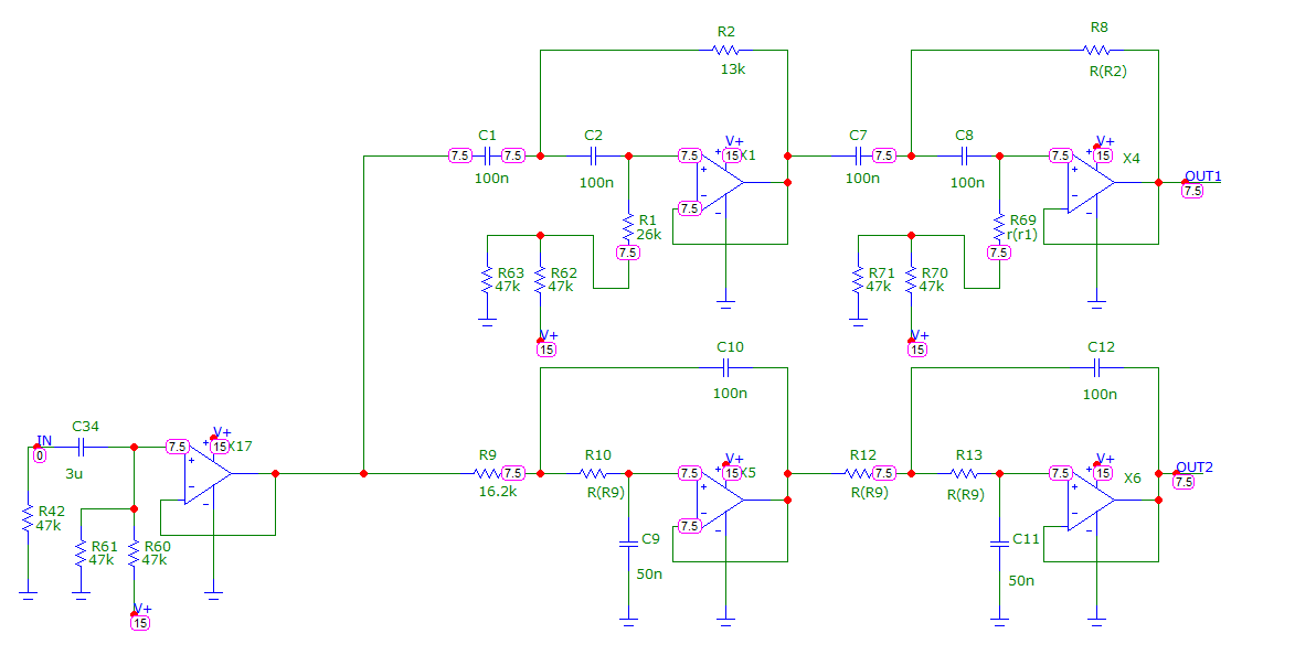

Исходя из вышесказанного, откидывая целесообразность, да и просто потому что хочу попробовать, возвращаюсь к обсуждению нижней схемы. С однополяркой и "пук" в колонки - это я понял - усилок то сам однополярный и у него у самого там какая-то задержка включения, вроде бы, есть. А по вопросу с Uпит/2 - а что если сделать ещё один источник питания в какие-нибудь 7,5 В и от него уже подавать ну вот там где надо, на неинв. вход операционника?
А ещё... чтобы не плодить операционники, можно и 3м порядком попробовать обойтись:
Оно даже как-то не хуже получается по затуханию, чем схема 4м порядком, единственное что, по номиналам подстроечников будет большой разброс. Если с ФНЧ ещё как-то можно будет одним номиналом всё крутить, то вот в ФВЧ разброс неудобный.

А кто знает, что это за кондёры такие жёлтенькие? Вроде на X2 похожи, но самые мелкие Х2 на алике что я видел шириной 5мм, а тут прям маленькие, компактненькие.

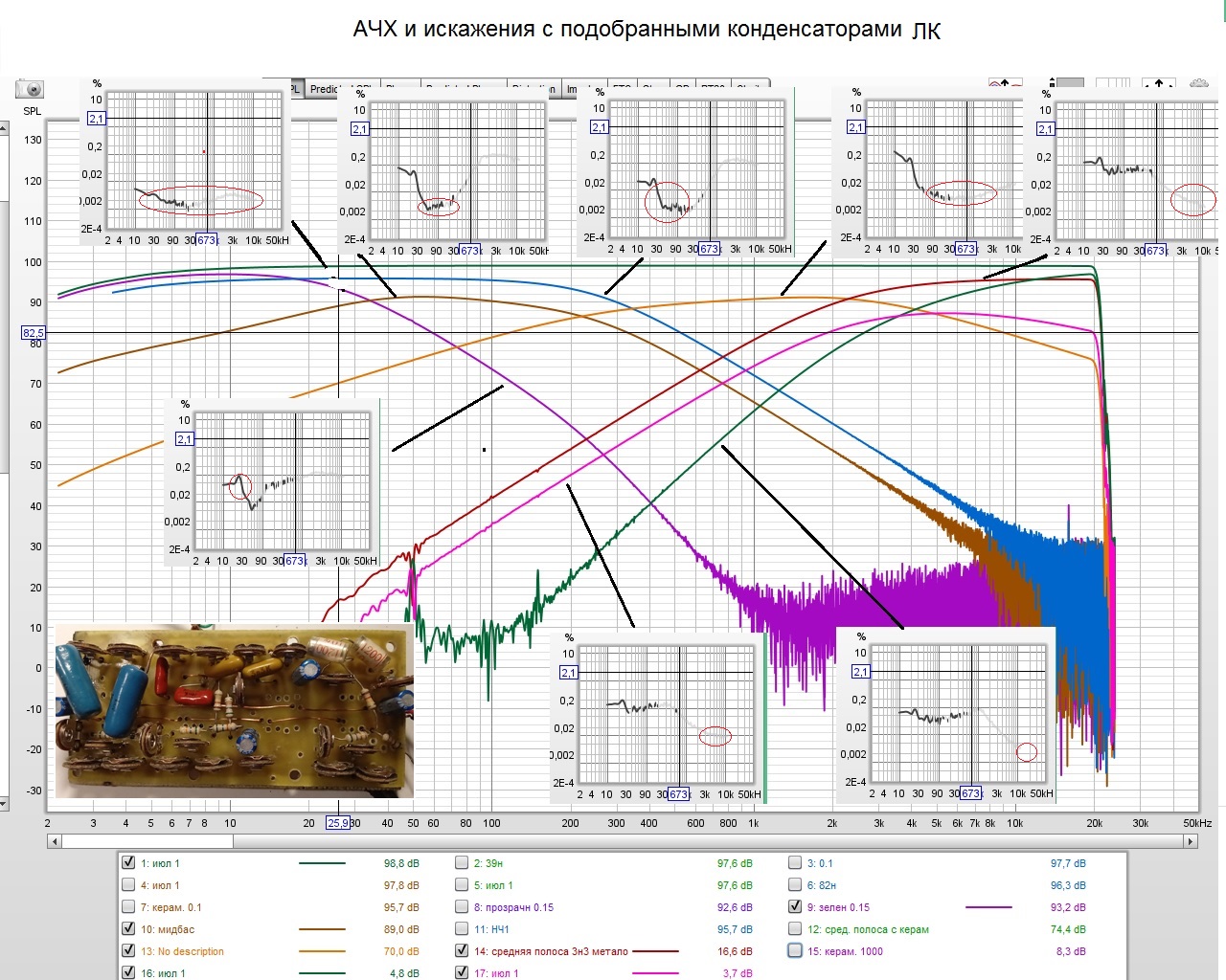

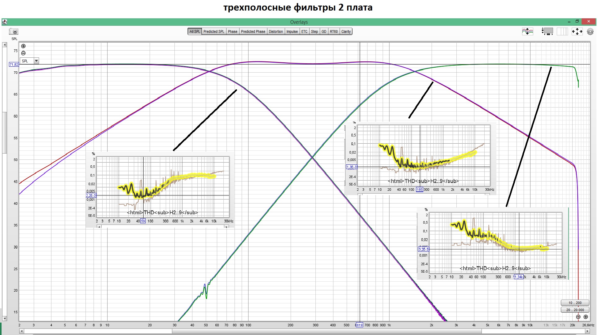

Все кондеры желательно чтобы были - металопленка и их также можно отбирать по нелинейным искажениям. Это можно делать в самой схеме устройства или собрать простейший макет в виде ФНЧ или ФВЧ на переменном резисторе ( порядка 50-100 к) и измеряемом конденсаторе, к котором подключаете сигнал с выхода звуковой карты, а выходной сигнал с такого фильтра, подаете на её вход. Разброс по нелинейным искажениям может быть большой ( в разы) задача подобрать наименее искажающие конденсаторы. Тогда фильтры на типовых ОУ будут иметь нелинейные искажения порядка 0,001-0,005%.
Сделав частотозадающие резисторы в виде спаренных переменных резисторов ( 22-100 к) можно осуществлять перестройки частот раздела в широких пределах.

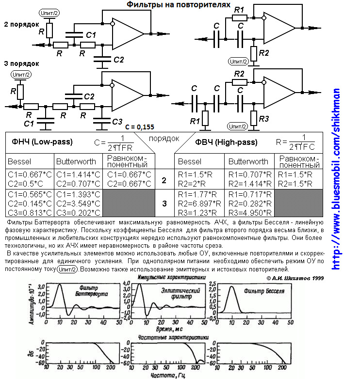

А что касается выбора порядка фильтра. на мой взгляд, лучше всего подходят фазолинейные фильтры Бесселя второго порядка в прикрепленной схеме. Можно получить примерно такие характеристики.
    433.4 KB · Просмотры: 88
    494.1 KB · Просмотры: 84
Полипропилен нельзя?
Возможно, что и можно, я не измерял. Мне металопленка нравится своей относительно невысокой ценой и малыми размерами. Хорошо работают в фильтрах даже конденсаторы на напряжение 50-63В. Их также можно ставить в УНЧ по входу и в фильтрах на выходе и по питанию. Можно делать компактные устройства с неплохими параметрами.
Категорически нельзя ставить рыжие керамические бескорпусные конденсаторы. Нелинейные искажения с 0,002% сразу улетают до 0,03-0,1%. Из керамических можно ставить только NPO. Но они, как правило, делаются на небольшие емкости, примерно до 1-2n.
