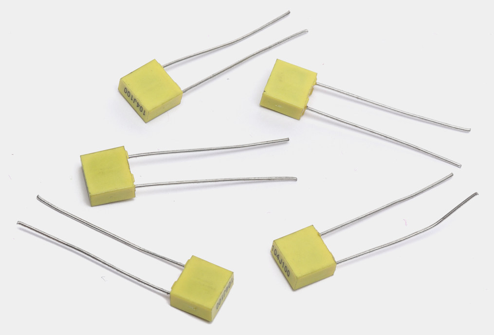

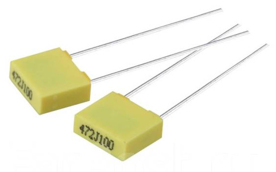

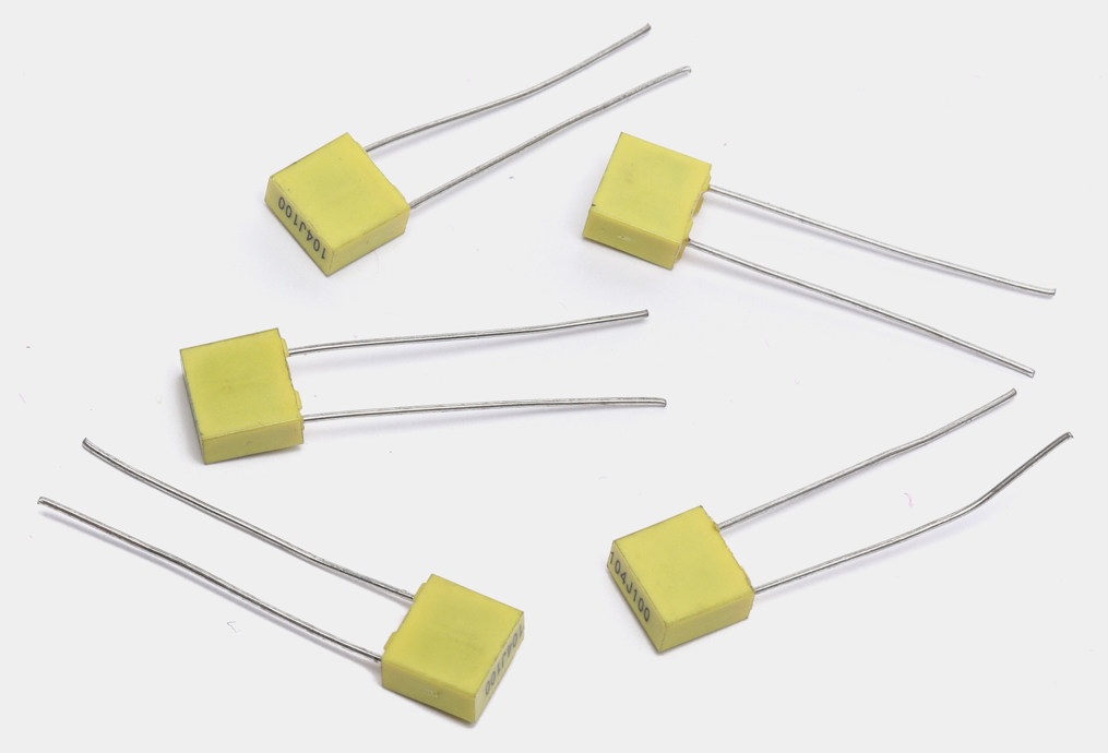

А кто знает, что это за кондёры такие жёлтенькие? Вроде на X2 похожи, но самые мелкие Х2 на алике что я видел шириной 5мм, а тут прям маленькие, компактненькие.
Если такие, то это CL23 или CL233 полиэстер
синие такие есть, на 0,1 мкф, выводы -аудиофильская сталь.
Удивительно... Откуда, вы, это всё знаете, на зуб пробовали? :unsure:

Полипропилен нельзя?
Поліпропілен також буває і напилений, і металоплівка. Він кращий, але більш габаритний і дорожче. Для фільтрів в АС те, що потрібно

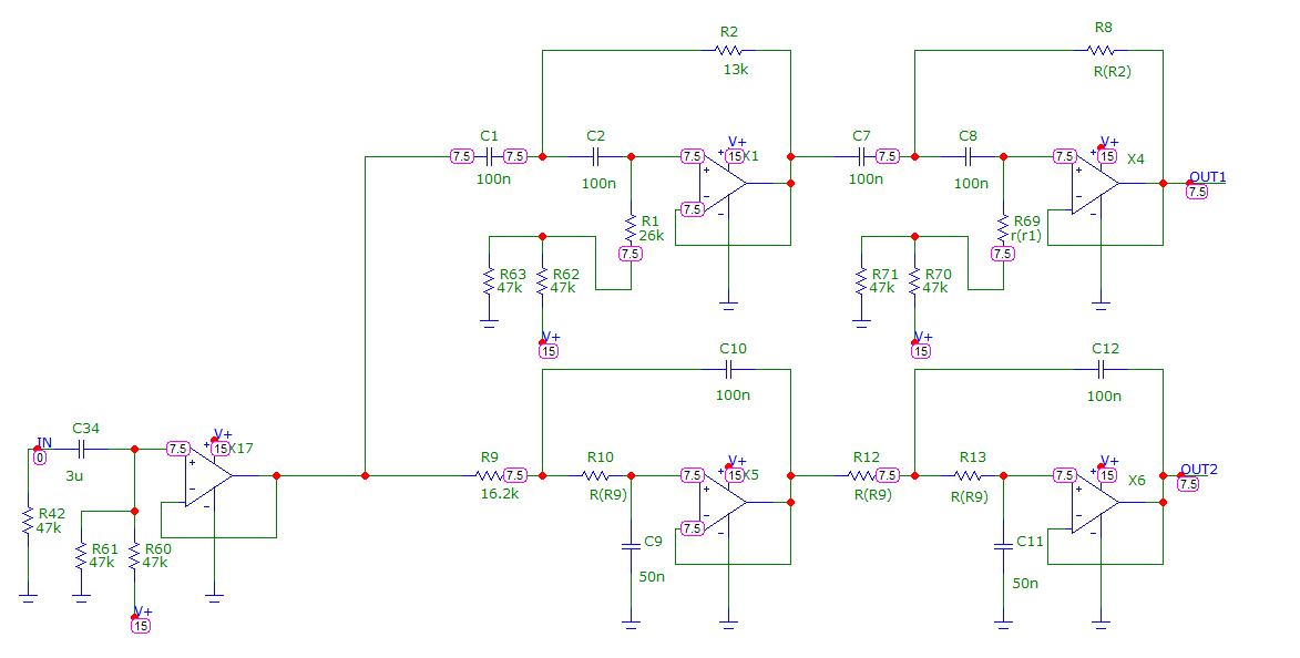

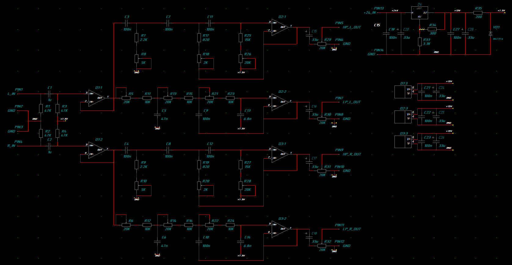

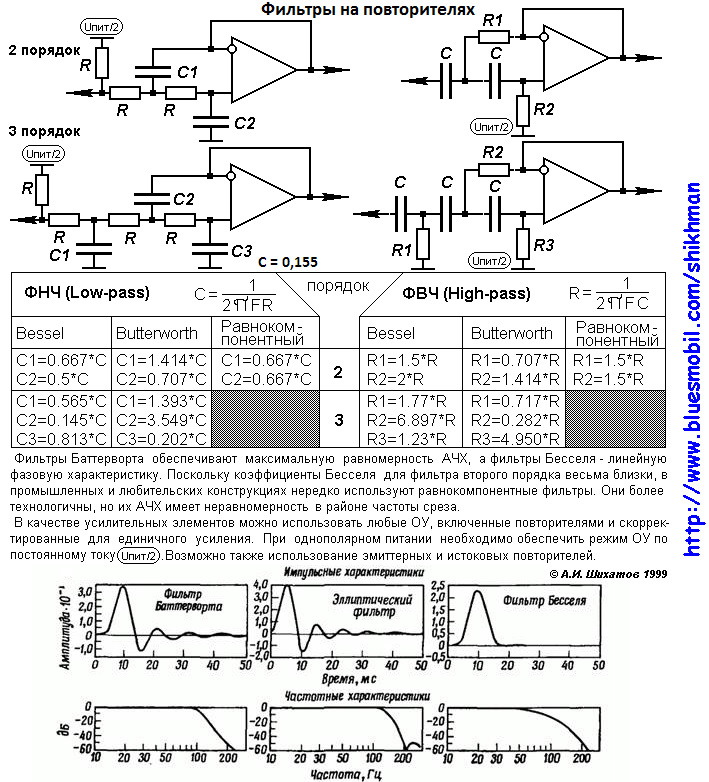

Я считаю номиналы и схемы рисую по этой картинке:
Сам потенциал этот в 7.5 В я стабилитроном оформил с Uпит ОУ. В ФВЧ прям перед неинв входом ОУ есть резисторы к потенциалу этому и они даже частью фильтра являются, всвязи с чем обзавелись переменником. Входной буфер на неинв. входе за конденсатором 47К имеет, соответственно этот самый потенциал 7,5В должен быть и на выходе входного буфера и далее тот же потенциал попадает через 6 резисторов на неинв. вход ОУ в ФНЧ... ну если я правильно понимаю работу ОУ, а так же пробники DC из микрокапа:

Я не великий радиоинжонер, я вообще айтишник, а сын механиком называет, поэтому я тут схемы и много букаф насыпаю, чтобы опытные радиоинженеры могли мокнуть носом в мои же косяки.

Я не игнорирую прям питание однополярное, просто не определился как лучше быть: всё изделие будет запитываться от импульсника готового в 24В. Я понимаю, что с помощью резисторов и конденсаторов можно из +24 В сделать ±12В и уже от них запитать ОУ. Можно даже LM3x7 поставить и сделать какие-нибудь ±10В стабилизированные и подчищенные, т.к. те самые +24 В будут усилители питать. Я как бэ там в начале сомнения о правильности такого двухполярного высказал, но никто особо не обратил внимания, поэтому я по однополярке пошёл дальше, опираясь на картинку от блюзмобиля. Как выше и написал, потенциал Uпит/2 я сделал на стабилитроне и... насколько это правильно я тож не знаю, ибо делители к Uпит влияют на спады фильтров. Если стабилитрон у себя не найду нужный... ну какой-нибудь 1N4737A... то всё сделаю как задумал. Если не найду, то я утром, по-быстрому, накидал схему со второй LM317, которая из +15В делает +7,5В... ну просто потому что всё это у меня есть и затраты на поделку стремятся к 0 ))) На доступных и удобных мне площадках копеечный стабилитрон от 200р продаётся просто, а моя жаба против.
Так то если переходить на 2х полярку, то вот прекрасно видно, что место для двух стабилизаторов есть. Схема изменится незначительно, насколько я понимаю, но конденсаторы по входу и выходу то всё-равно останутся. Ну и непонятно мне, как поведёт себя всё изделие, когда "земля" вот так вот будет скакать, да ещё у меня сама разводка для макетки явно имеет проблемы с разводкой этой самой земли - на вегалабе в 00х меня "учили" звездой разводить, да ещё и силовые земли от сигнальных разделять - здесь я эти рекомендации совсем не соблюдал.

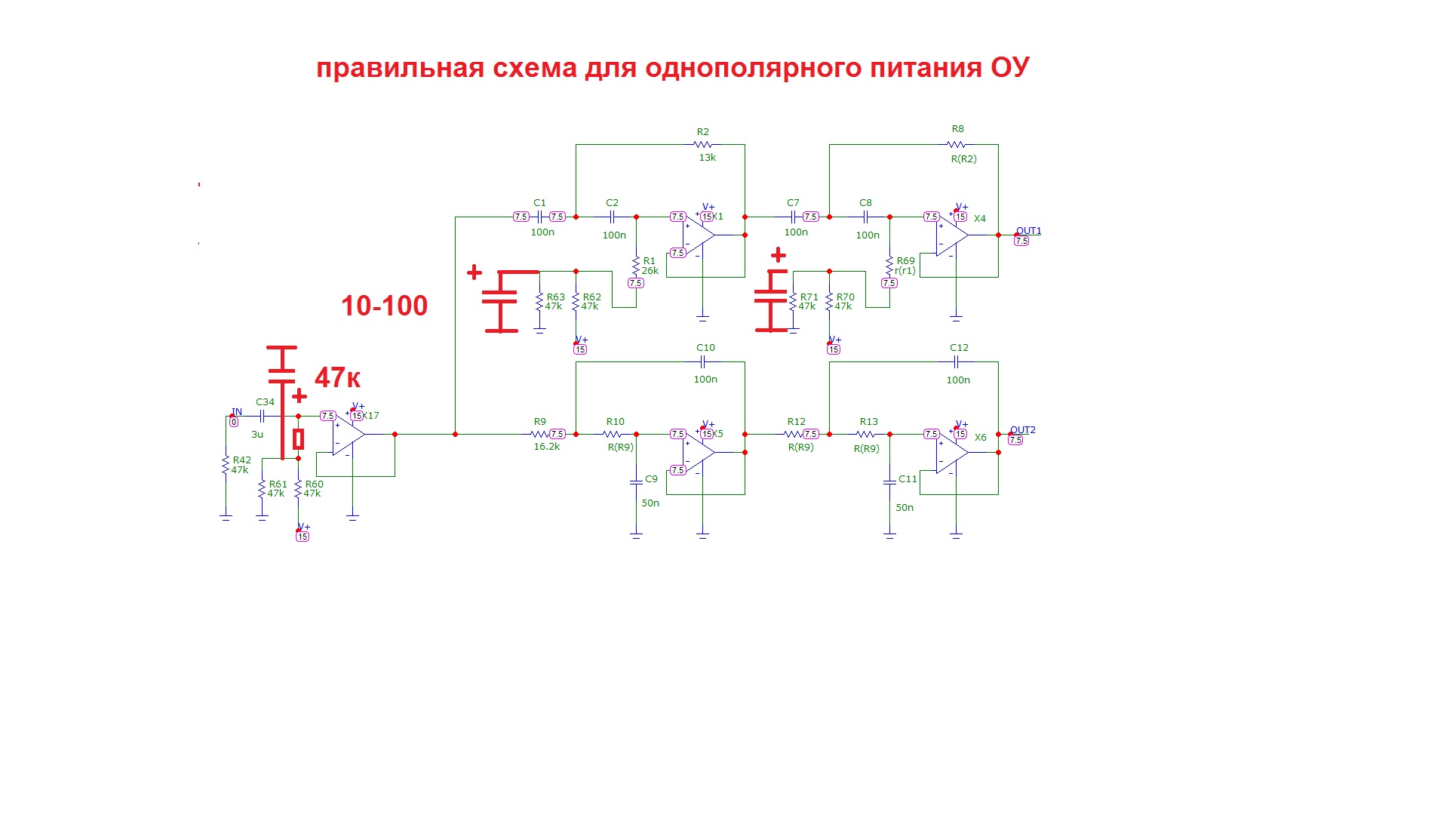

Нужно так.
Когда усиление ОУ небольшое ( как в этой схеме - ОУ в режиме повторителей сигнала) и плата компактная, можно использовать один общий делитель напряжения на два, с как бы общим электролитическим конденсатором для всех ОУ, а смещение на + ОУ подавать через свои резисторы (для экономии деталей - эл. конденсаторов).
Если не ставить фильтрующий конденсатор, то все шумы и помехи по сети питания ОУ будут попадать на + вход ОУ без ослабления. И при больших пульсациях в питающей сети, возможен даже возбуд.

Нужен делитель напряжения на одинаковых резисторах (порядка 10-47к) с эл. конденсатором, чтобы получить рабочую точку +7,5В для ОУ.
ооооо! Зашел в mc, чтобы показать что простоделитель влияет на спад, но добавив конденсатор - вуаля, сразу рисует нормально mc АЧХ, как и со стабилитрона.
Но вопрос у меня остался - чем вариант со стабилитроном или LM317 хуже, чем делители?

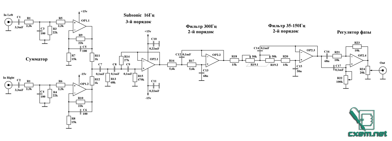

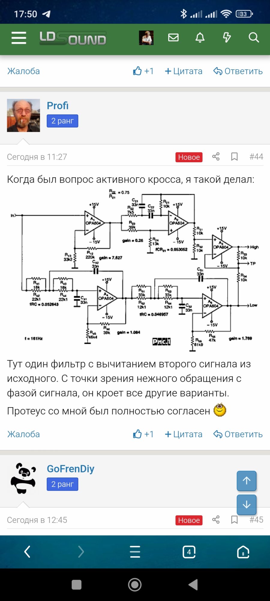

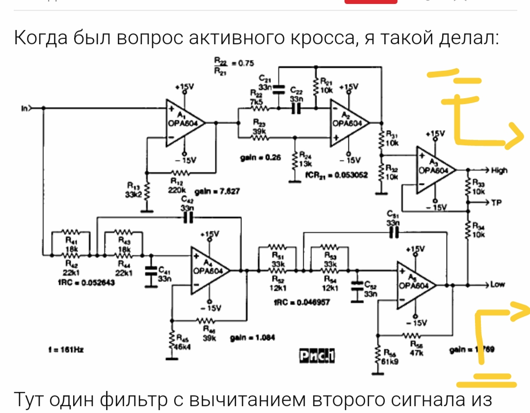

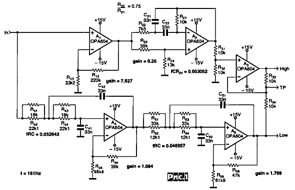

Когда был вопрос активного кросса, я такой делал:
Тут один фильтр с вычитанием второго сигнала из исходного. С точки зрения нежного обращения с фазой сигнала, он кроет все другие варианты. Протеус со мной был полностью согласен _da
У меня на этом же принципе для 3х полоски есть в железе активный фильтр. Ещё в далёком 2005м я его спаял, даже печатную плату изготавливал под него... даже 2 зеркальные, т.к. планировал его в готовый усилок пихать, который тоже был отзеркален, но... когда динамики кривые, а у меня они были кривые: 2х25ГДН1-4 + 5ГДШ5-4 + 10ГДВ1, найти нормальную частоту, где они более-менее ровно сошьются очень сложно. Когда же я пришёл к тому, чтобы заменить динамики, у меня уже были в макетах фильтра на AD1940...

Стабилитрон будет поддерживать постоянное напряжение при изменяющемся напряжении питания, а делитель будет поддерживать всегда половину этого питания. Это обеспечит симметричное питание и одновременное ограничение сигнала в положительных и отрицательных его полуволнах. Кроме того, стабилитрон все равно нужно шунтировать электролитом, поскольку стабилитрон является генератором белого шума небольшого уровня. Поэтому стабилитрон можно исключить.
У вас та же ошибка. Надо по входу поставить резистор ( 33-100 к) на землю, чтобы режимы ОУ не уплыли из нуля. И желательно поставить разделительный конденсатор по входу и выходу, чтобы вывести фильтр из режима УПТ и исключить в дальнейшем аварийные ситуации уже в УНЧ.
Всепропускающий фильтр Бесселя и фильтр четвёртого порядка на НЧ Делияниса.
Делал на OPA2604 и он мне понравился.
Реально фазолинеен.
Схема легко перестраивается на другую частоту раздела заменой шести кондёрчиков ( они одинакового номинала ).
Но следует предусмотреть по НЧ выходу регулировку сигнала, пригодится.
Резисторы ставил -10 к по входу , а вот разделительные конденсаторы совсем нет нужды городить, если ОРА- шки настоящие.
Проверено лет надцать назад. Даже всё работало на входы лампового каскада без входного конденсатора.

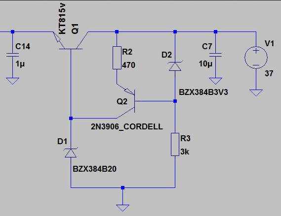

Что бы аварий не было продумана новая схема стаба +- 12 В, гораздо надёжнее ЛМ-ок ( штатных ) и их питание ( выпрямитель ), конденсаторы не бросовые.
В выходном каскаде всё совсем другое , LT 1356 c параллельным включением операционников ( по два на канал ), а в корпусе микросхемы их четыре. Мог такой каскад спокойно работать на 200 Ом нагрузки .
Штатный выход просто переключался на новый посредству реле с контактами минимального переходного сопротивления ( типа как в регуляторах Никитина ).
Долго усё это работает, забыл туда заглядывать.
Подопытный- Marantz 63 SE/ KI. С 1996 года ни единой поломки .
OPA 549, смотрим даташит, читаем форумы, всё доступно.
Мои каракули по тетрадкам теперь мне недоступны вот уж четвёртый год по причине сами догадайтесь...
честно говоря странноватое решение чтобы запитать не особо то и потребляющие схемы..
Можно и попроще обойтись, правда хорошо ещё иметь на входе стаба всё таки не 100 вольт а какое нибудь более менее вменяемое напряжение.
тут просто параметрический с ГСТ для питания стабилитрона. Подавление где то около 70дБ и за гранью звукового диапазона только растёт.
ЗЫ. про идею об "аварии" в источнике от Сталкера, я бы сказал так- а ещё может молния в усилок пиздануть, или потоп случится, или вот магнитная буря. Если от всего защищать то защита будет дороже квартиры где слушаешь.
Согласен про аварии!
На счёт странности решения сам себя не узнал когда , фактически хороший УМЗЧ, определил в питалово....
Но чиповая лавка Юрия с Севастополя на тот момент была в лёгкой доступности.

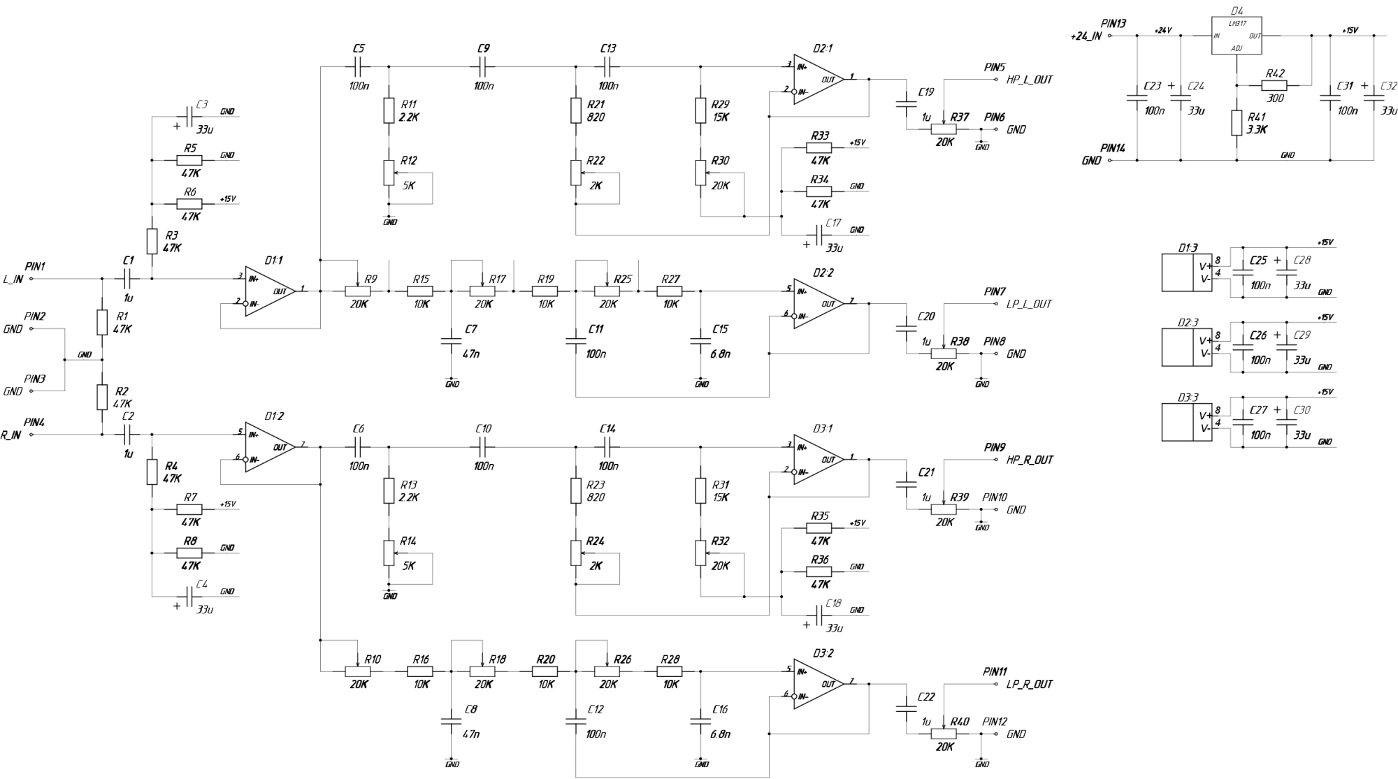

На самом деле я вот почитал... Куча фильтров , некоторые настраиваемые.. с согласованием могут быть проблемы.
Тут стоило бы поставить ФНЧ ФВЧ и на среднюю полосу фильтр-вычитатель по классике. Первые два можно сделать настраиваемыми, вычитатель сам вычтет что ему надо. Надёжно, добротно, хорошо. И практично.

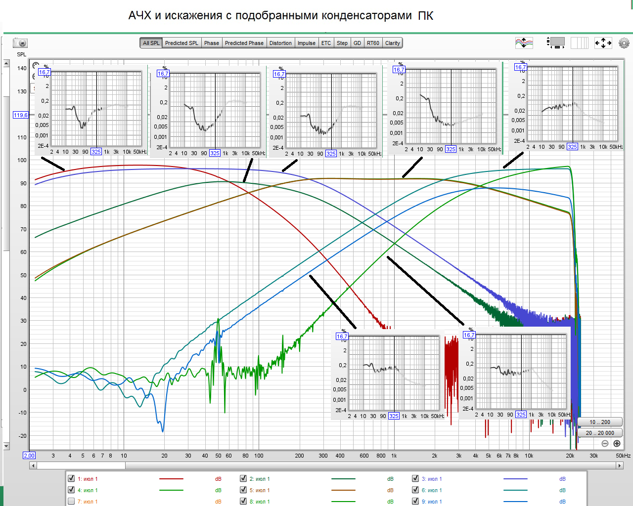

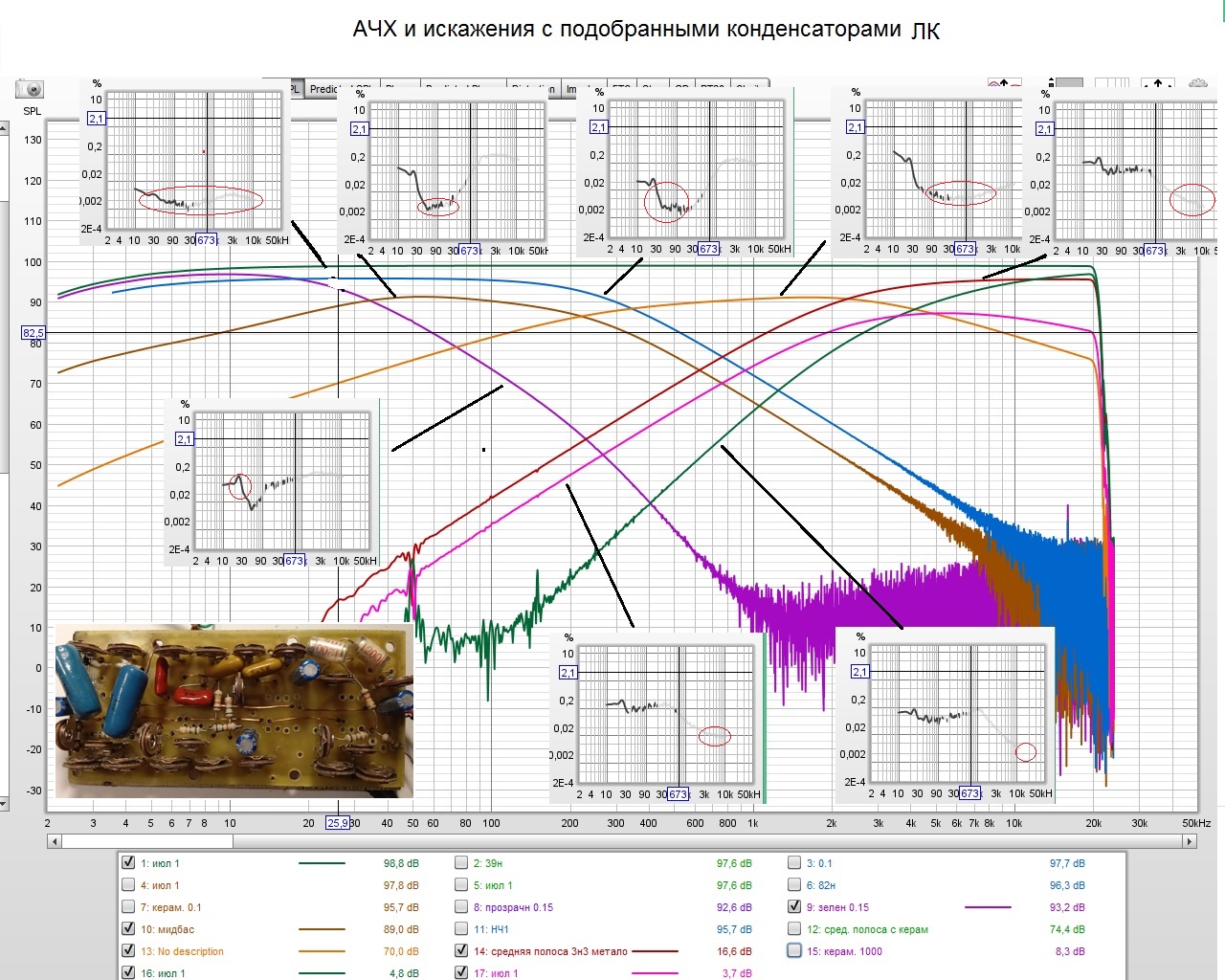

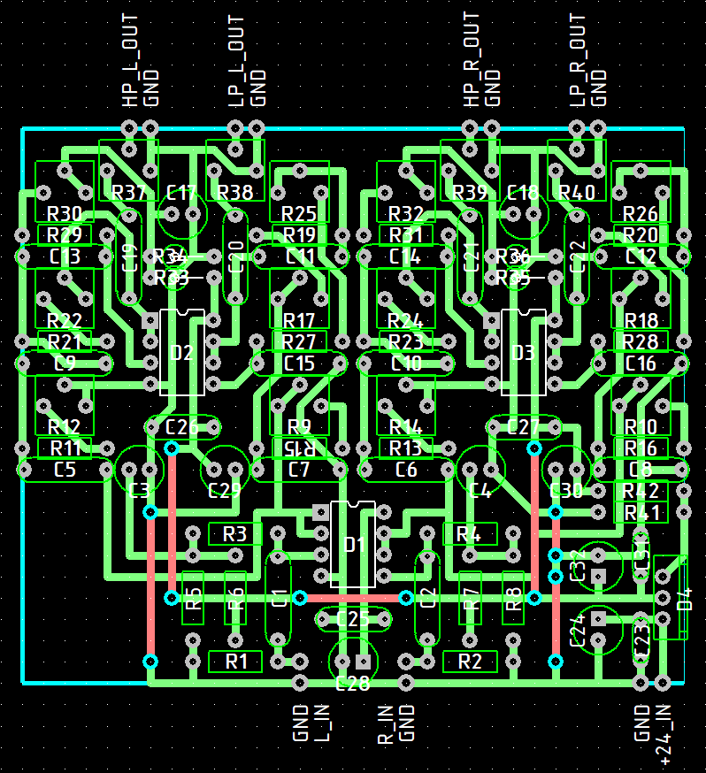

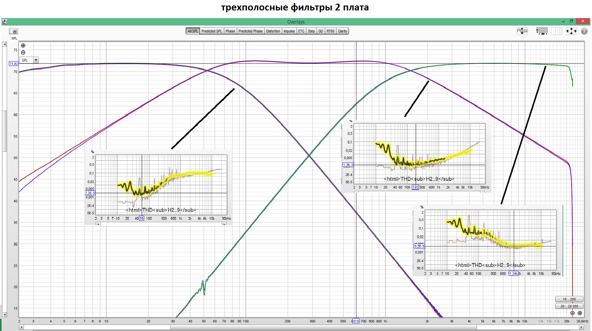

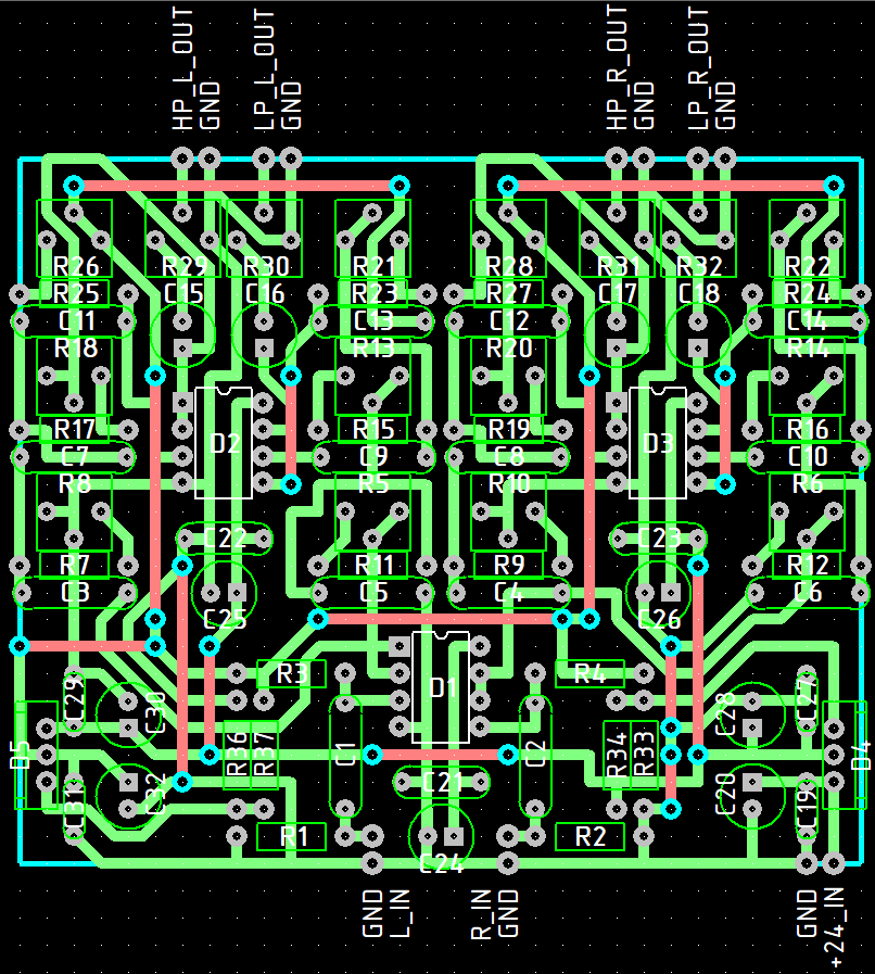

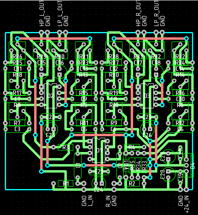

Я об этом тут уже писал, Уже лежат, ждут своего часа готовые и настроенные платы. Даже сделал 6 полосный вариант с вычитанием, но их на акустике ещё не пробовал. А трех или двух полоски работают четко. В таком варианте желательно делать СЧ на хорошем ШП динамике, который имеет ровную АЧХ и низкие искажения на краях НЧ и ВЧ полосы перестройки фильтров. В простейшем варианте для 3-х полосной системы можно использовать двухполосный полочник ( исключив встроенный фильтр) и саб. А полосы разделения подобрать по месту раздельно для П и Л канала с учетом влияния на АЧХ КП. И будет неплохой звук. Наилучшие параметры можно получить в системе ближнего поля типа компьютерных АС при удаленности АС от головы не больше 0,8-0,6м. Кстати, в качестве темброблока ( и отчасти корректора АЧХ КП), можно сделать в качестве крутилок регуляторы выходного уровня с НЧ и ВЧ ( СЧ) фильтра. Нужно будет попробовать сравнить АЧХ и ФЧХ такого способа с обычным темброблоком. Понятно, что ФЧХ тоже будет меняться, но скорей всего не так сильно, как в обычном темброблоке. Трудно сказать как будет выглядеть ФЧХ, возможно, что в виде таких ступенек на разных фазах с наклоном ФЧХ в районе сшивки полос. Кстати, у кого есть под рукой симулятор, с подобной схемой в базе проектов, можно глянуть вид АЧХ и ФЧХ на сумматоре при разных уровнях НЧ, СЧ и ВЧ полос ( ну, если вам еще не надоело разглядывать бурсты и пачки меандров в УНЧ))).
    572 KB · Просмотры: 56
    494.1 KB · Просмотры: 52
    255.3 KB · Просмотры: 54
но широкополосник то по-прежнему такой же кривой, как и тогда ))))
Ну, я, конечно, дико извиняюсь, но на какой икс использовать дерьмовые кривые динамики? Да еще ждать от них хорошего звука?
