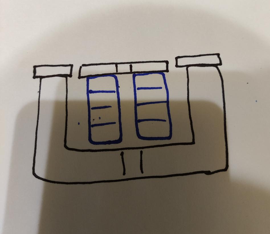

Ок. Вместо неодима в качестве керна клеим несколько колец магнитов наружным диаметром немного меньше катушки. Вот вам сразу и отверстие в керне. Только накладку железную тоже просверлить останется.

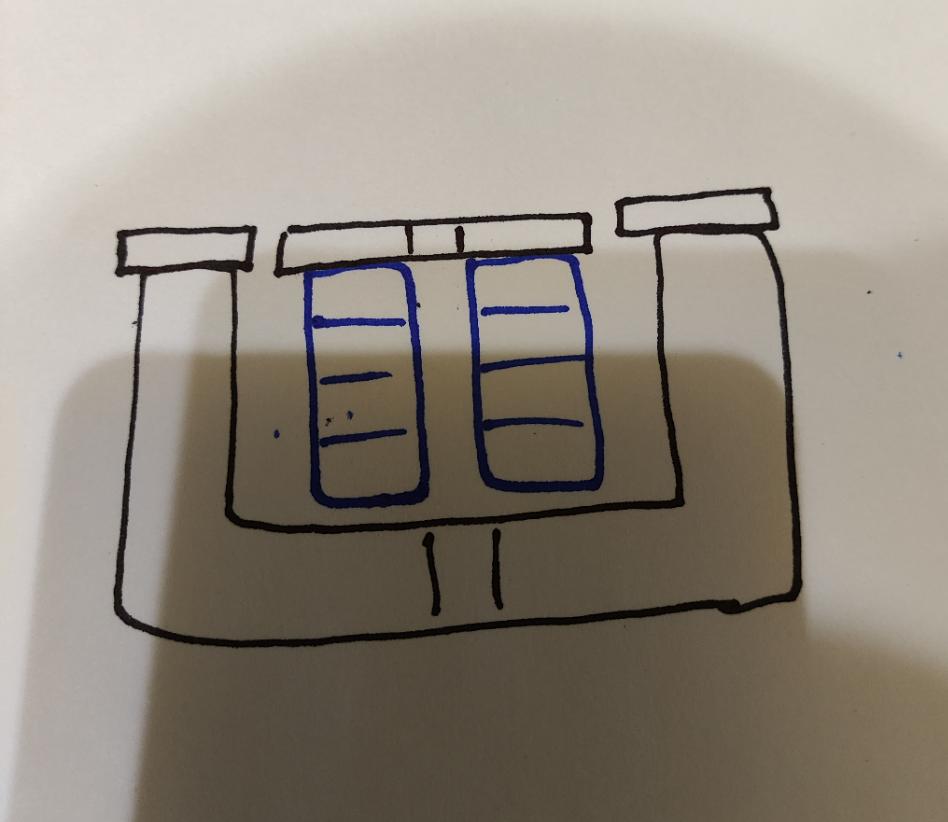

Рисовал на глаз, посередине на керне и в дне чаши изобразил отверстия

Отверсте в керне для задней камеры?

там небольшой колпачёк приклеен на нижний фланец
Вот в моём случае нет отверстия, нет сзади дополнительного объёма для уменьшения компрессии и снижения резонанса. У меня резонанс получился около 250 Гц. Разве мне нужно ещё снижать? У фирменных хорошо если 500 Гц. А от переотражений у меня вата на керне под куполом. Её хватает.

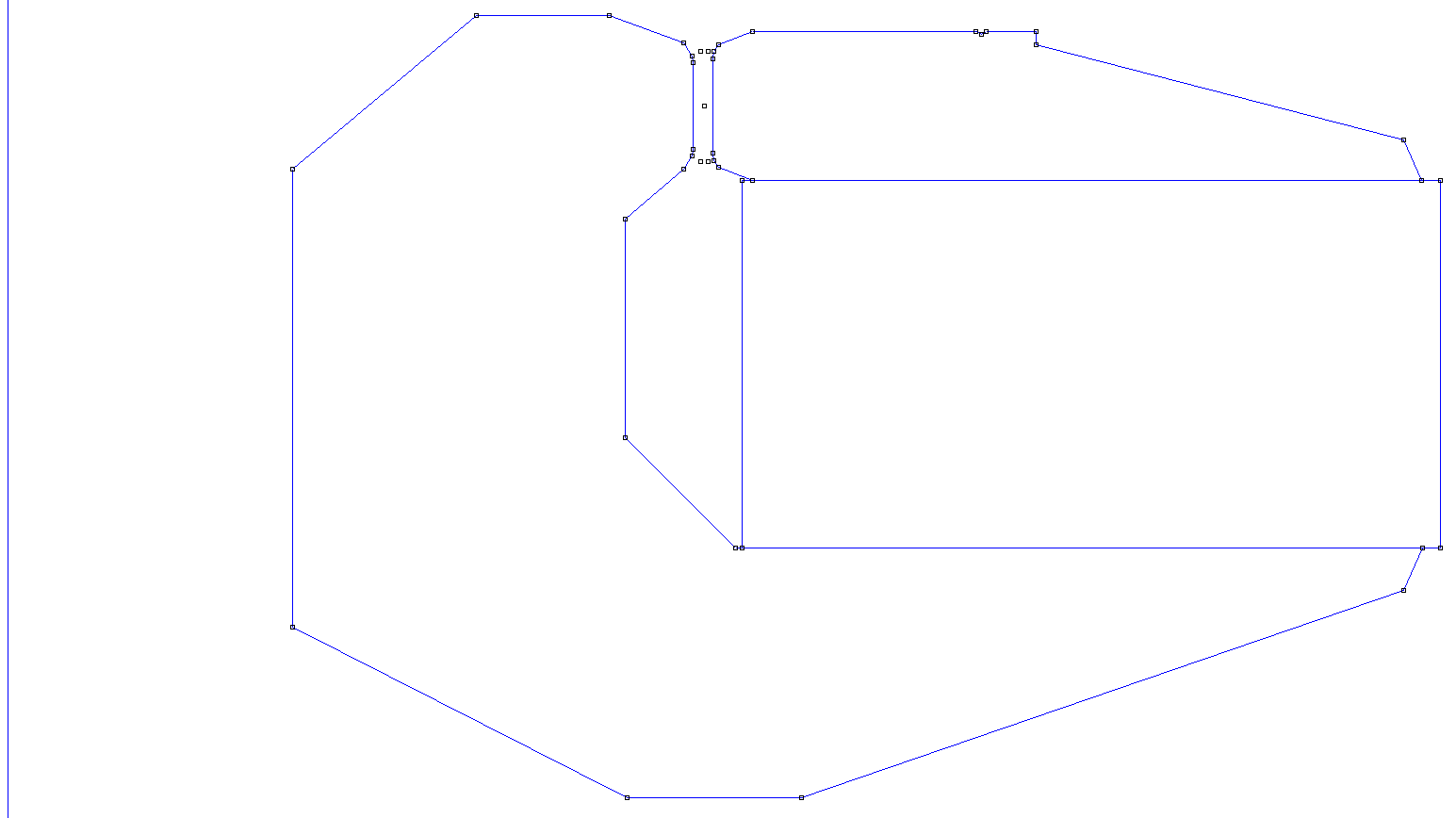

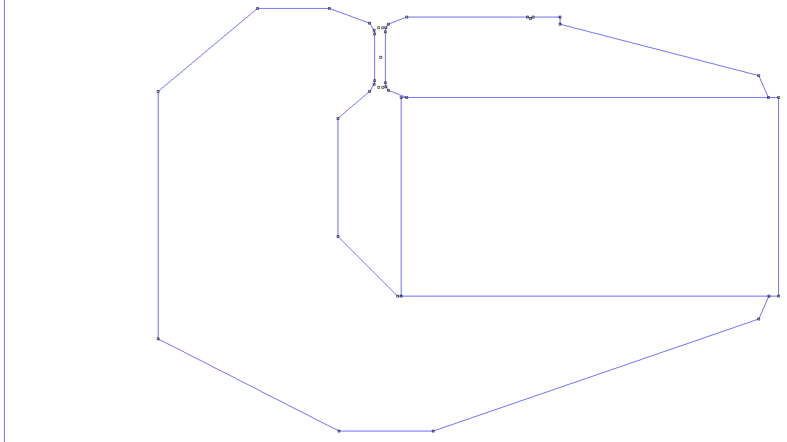

Вариант с несколькими ферритовыми кольцами внутри есть
нарисуйте с размерами этих колец под куполом
160 феррит
1.6 Тл (1.56 - 1.6) зазор 1.1 на 70 мм мембрану
геометрия на картинке закрепленной
просто внесите изменения в размеры
50 мм это ближе к сч-вч с кзв .
лучше подойдет феррит
но
даже геометрия мс (в участке зазора) будет зависеть от строения подвижки и зазоры в 0.22+ там будут лишними

160 феррит
но
на картинке случаем не неодимовая МС ?
не хватает линий отверстия в керне, слева или справа ?
похожая подвижка с 100 мм магнитом и возможно задней камерой

При ферритовых кольцах вместо керна, какая будет индукция зазора?
с левой стороны отверстие

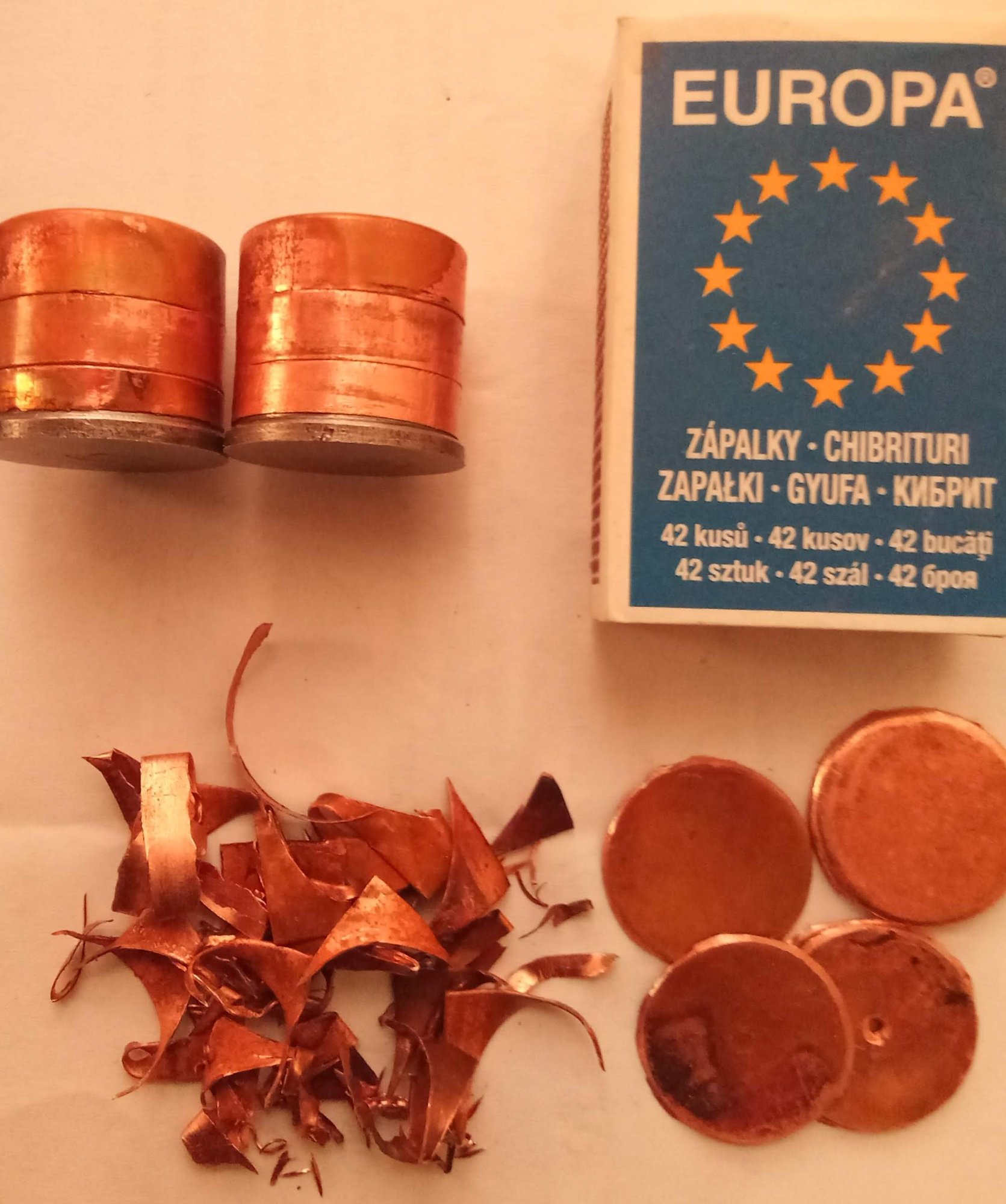

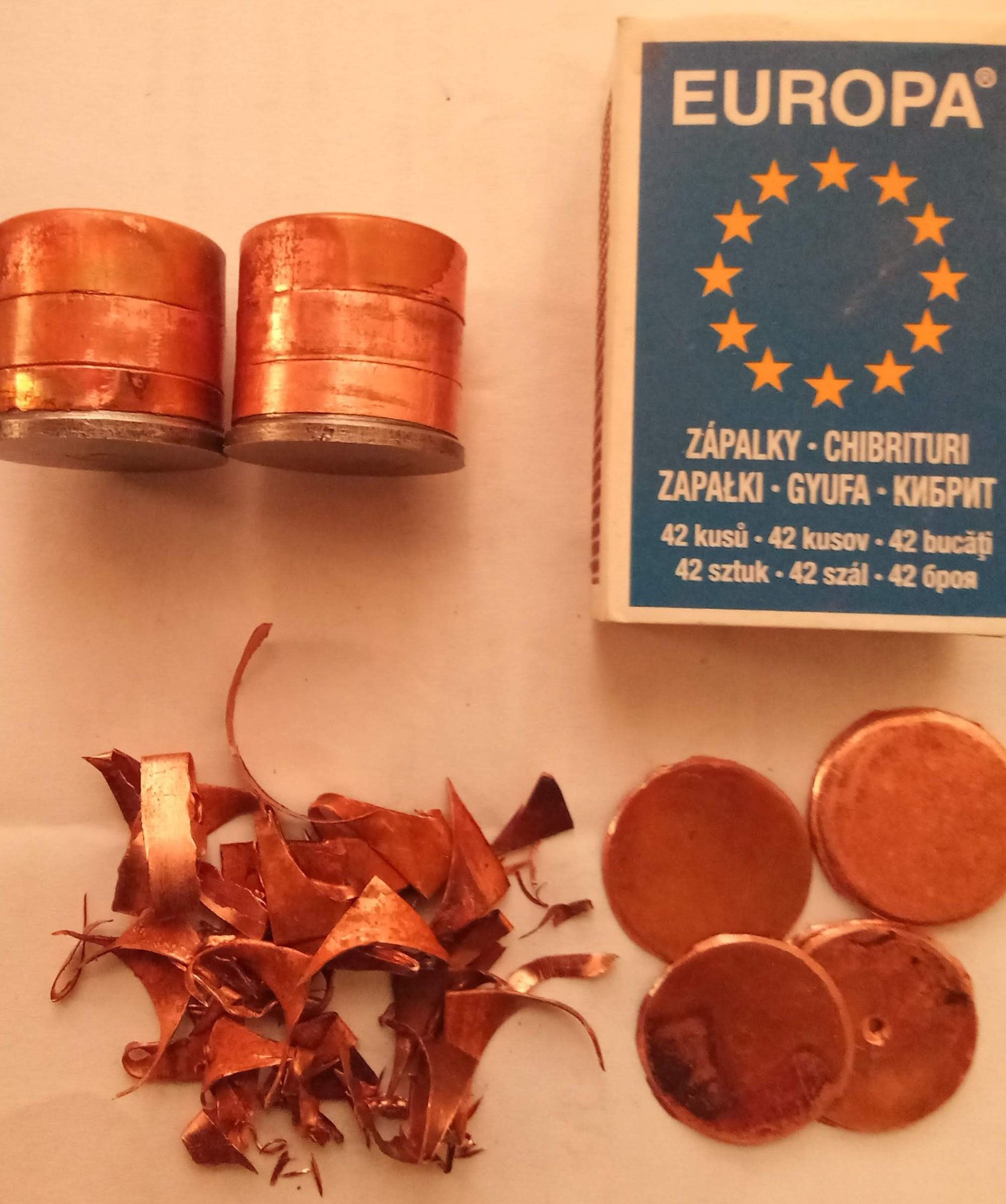

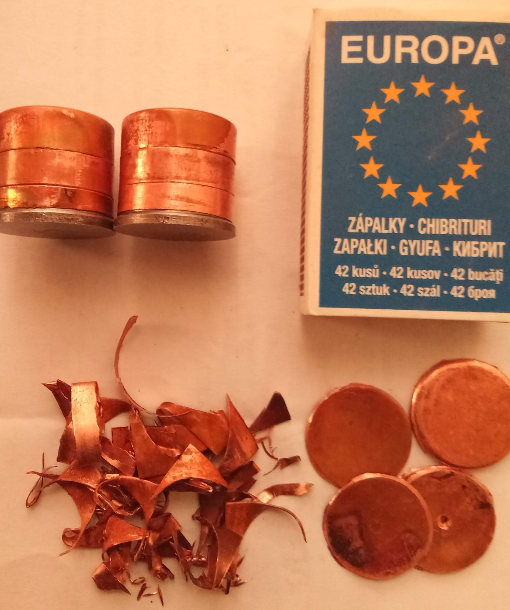

Толщиной 0,2 мм. на цилиндрической части, притом колпак на всю длину керна.
На всю длину набирается кольцами, пример во вложении.
Керн должен быть выступающий, минимум на величину линейного смещения обмотки катушки.
На низ керна есть смысл поставить не колечко, а алюминиевый стакан, добытый из дохлой, не нужной, или устаревшей банки. Обрабатывается он легко, и по минимуму будет воровать длину керна, нужную для смещения подвижки.

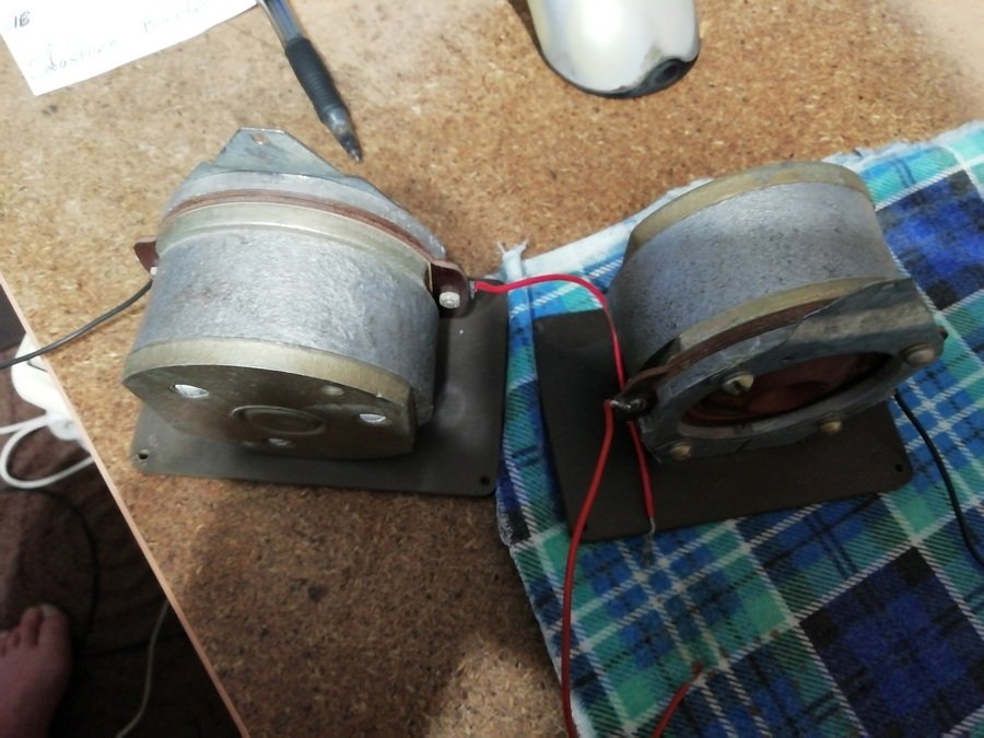

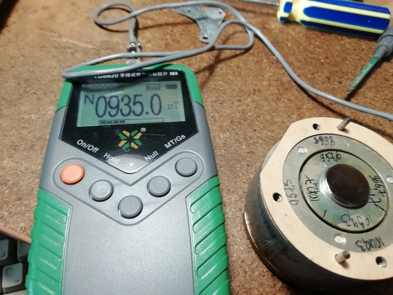

Попадутся на глаза в удобный момент, обязательно измерю!

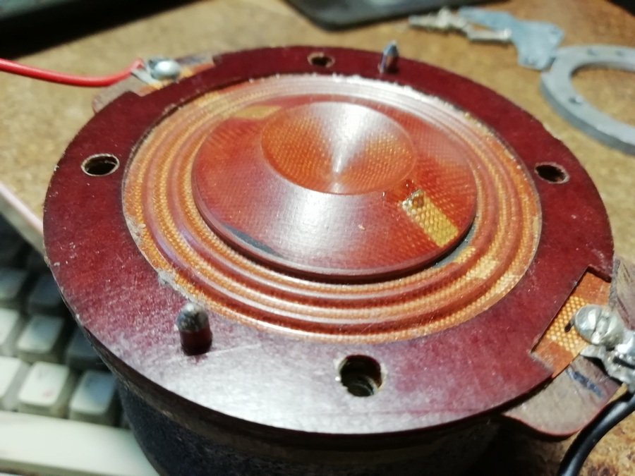

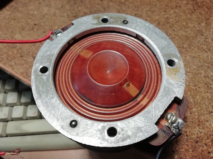

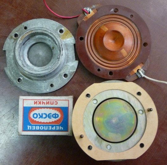

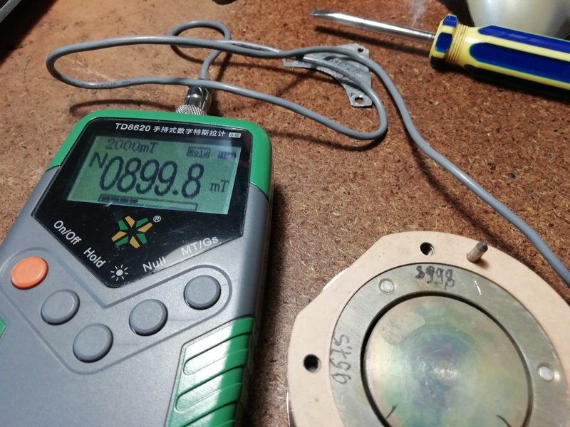

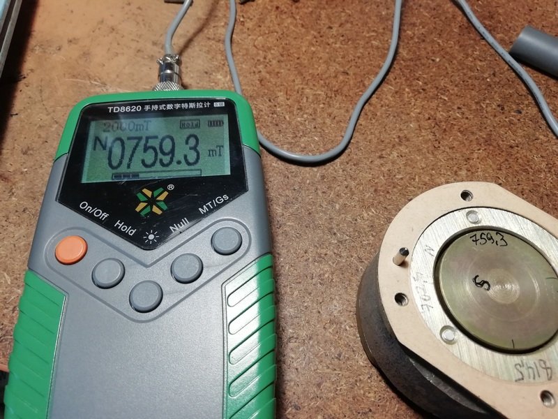

Сегодня с самого утра взялся за них.

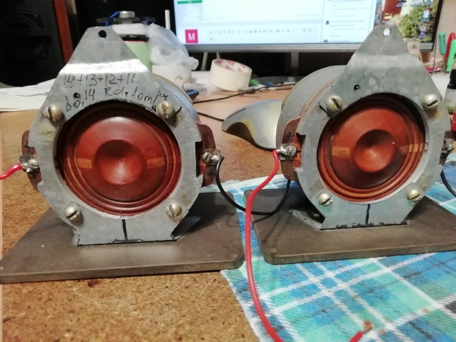

IMG_20260221_221724.jpg IMG_20260221_221741.jpg IMG_20260221_221747.jpg IMG_20260221_221709.jpg

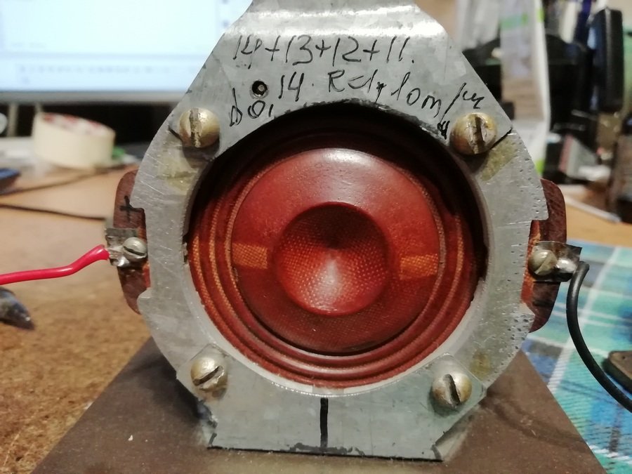

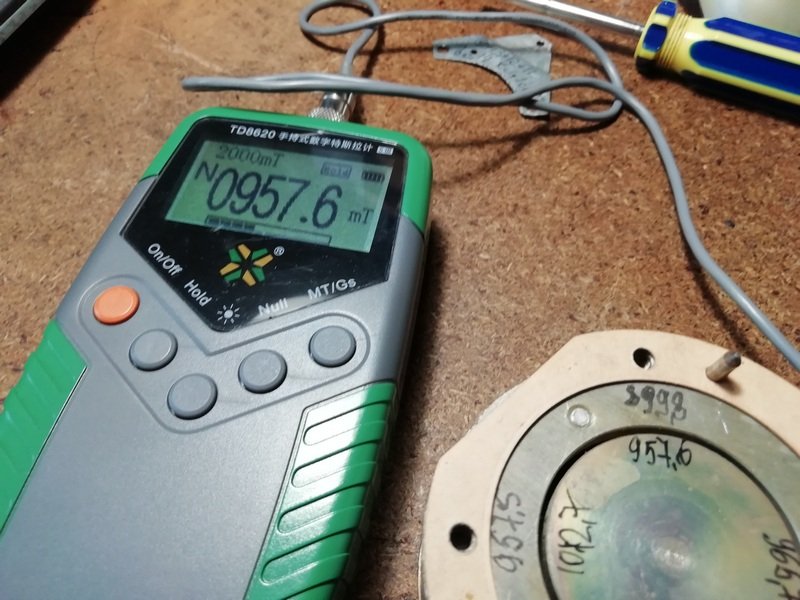

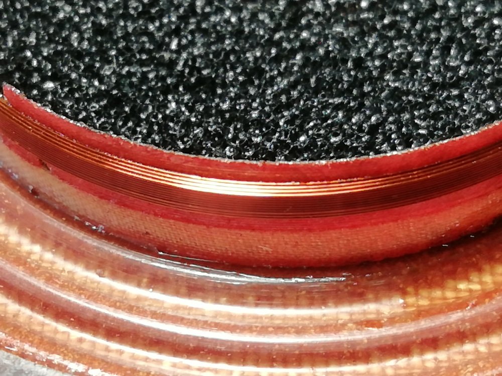

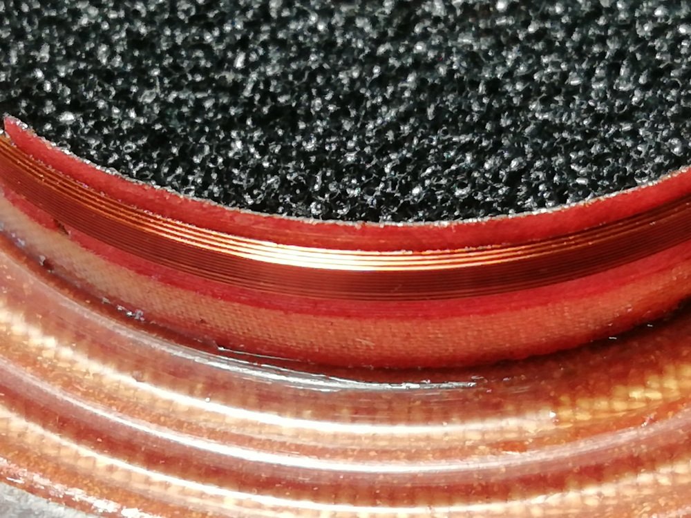

Указан провод. Медь 0,14 / 0,16 /1,1 ом.м
катушка в обоих типа средниках намотана в четыре слоя 14+13+12+11 витков.

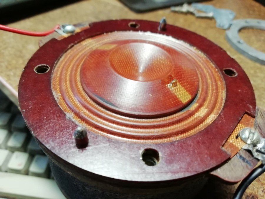

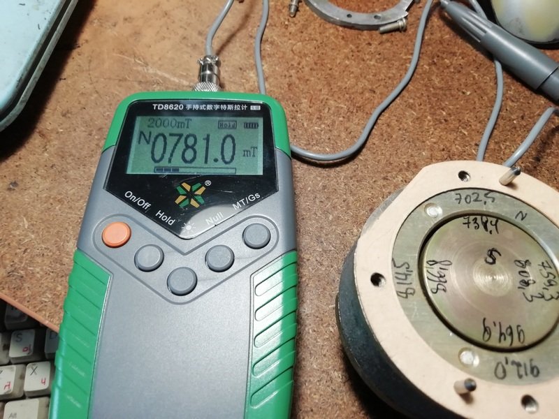

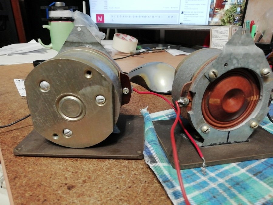

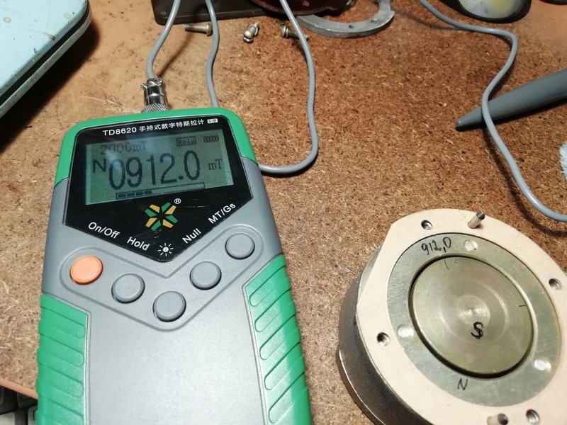

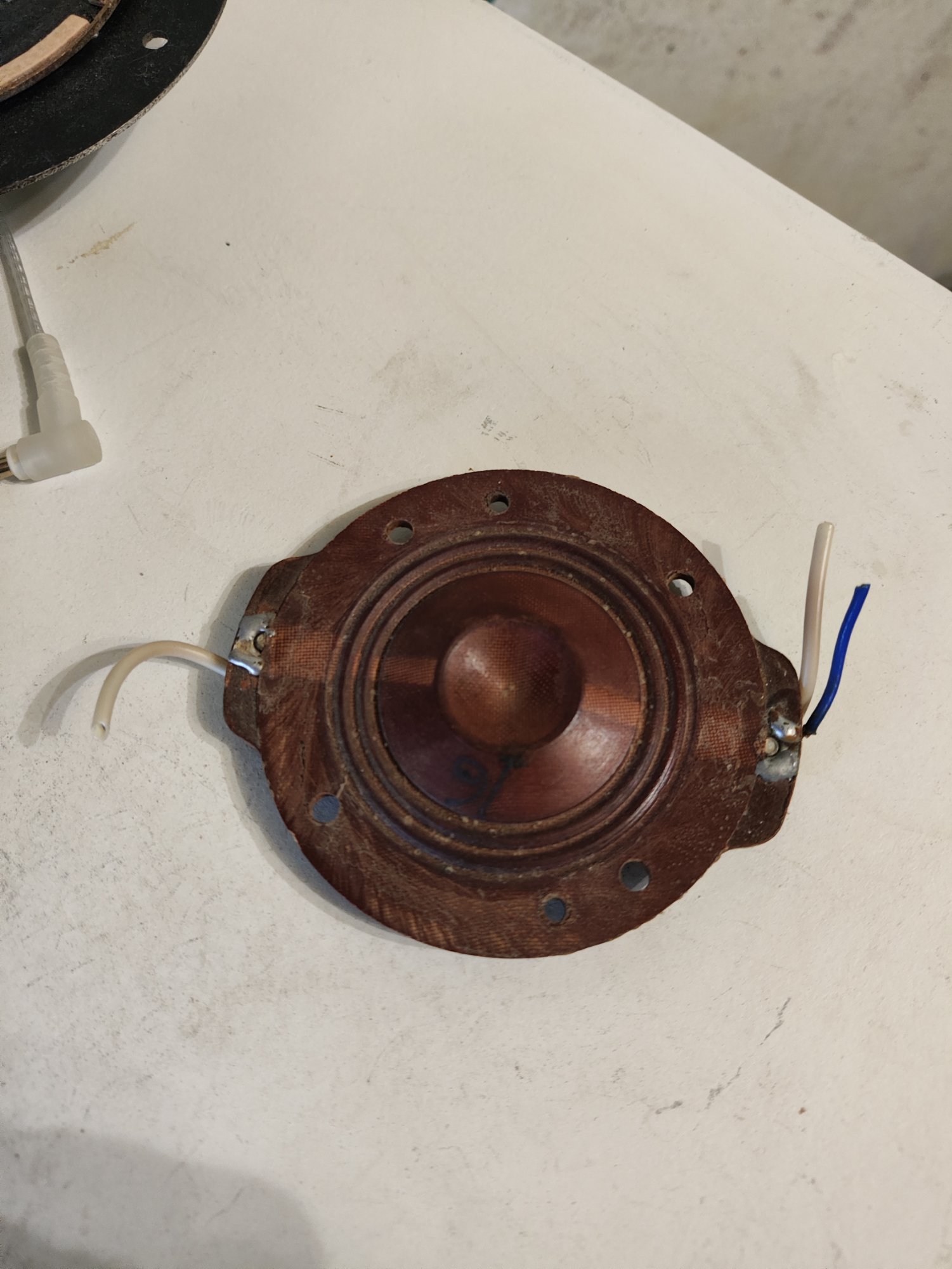

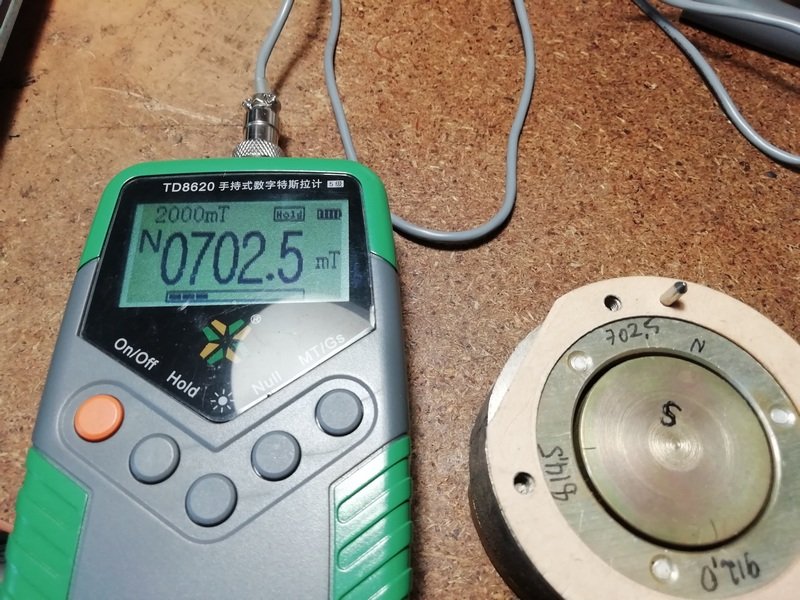

Сразу оговорюсь, что ни диаметра каркаса, ни Re, ни L, ни Q не измерял. Цель была измерить индукцию зазора в обеих МС

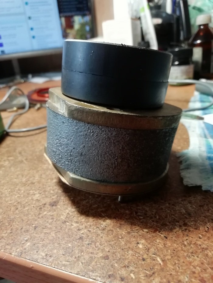

Ничего устанавливать с проставками не требуется. Есть опорные штыри на которые всё и усаживается.

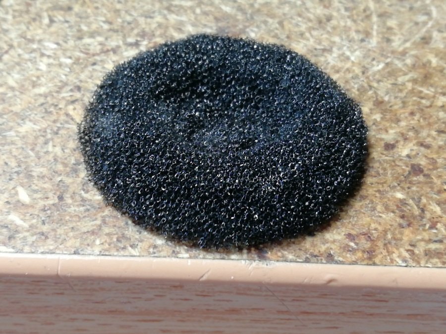

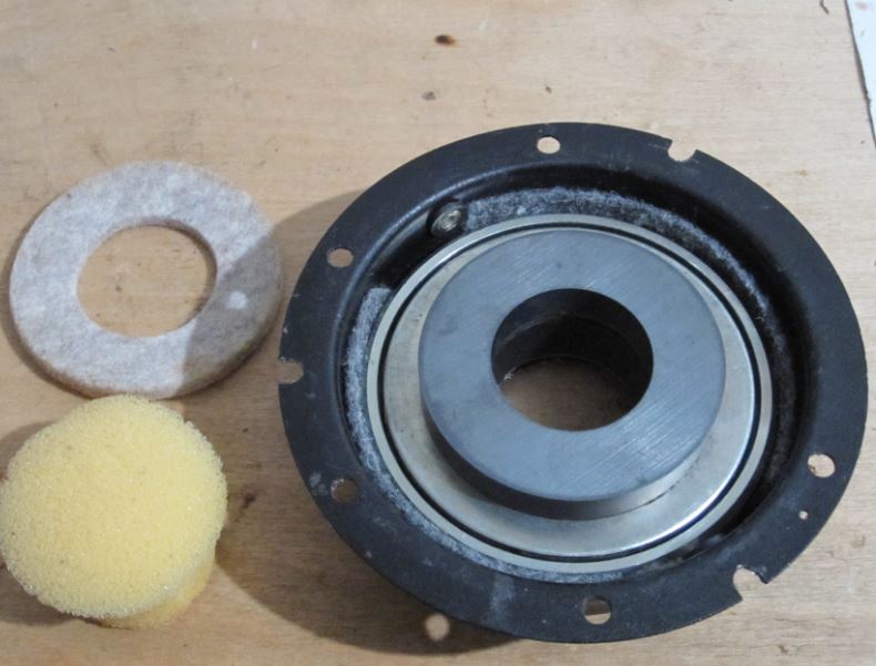

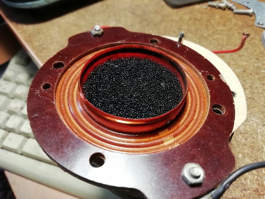

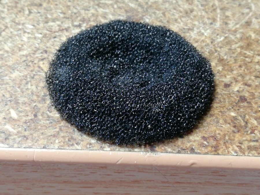

Подвижка чуть приглушена поролоновым вставышем
Вырезанным по профилю кривой формы подвижки

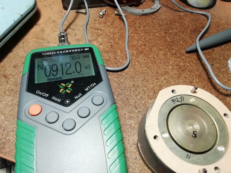

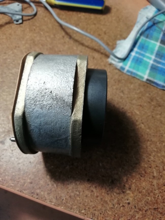

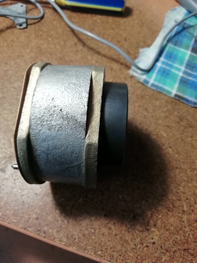

Магнитная система состоит из точёных верхнего фланца, нижнего фланца с запрессованным в него керном и кольца из редкоземельных металлов до какой-то степени намагниченного.
Привалочные поверхности сопрягаемых деталей в идеальном состоянии. Все они стянуты между собой видимо лужёными медными или латунными болтами. Следов клея не обнаружил.
Зазор кривой по ширине. С одной стороны пластик толщиной в 1,2 мм входит в зазор без особого сопротивления, а спротивоположной стороны в зазор не влазит. Из чего можно сделать вывод, что средняя ширина зазора примерно равна 1,0 мм.

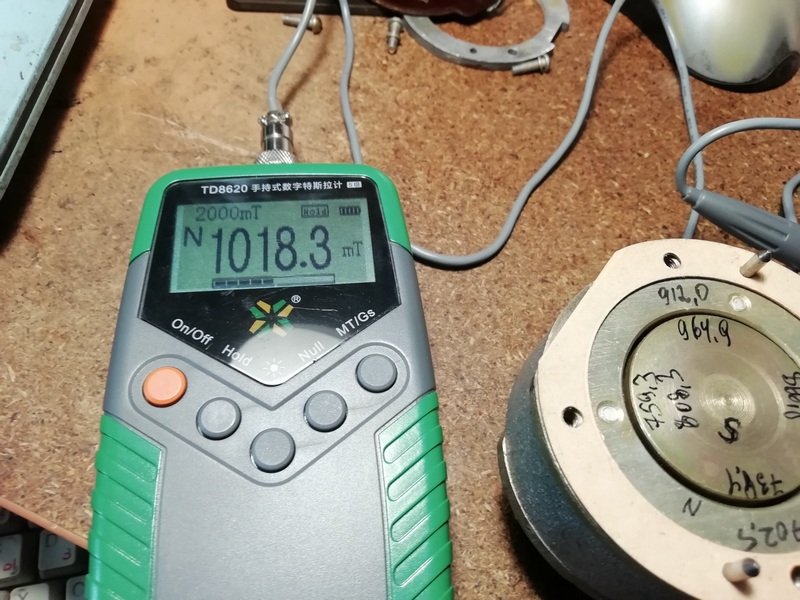

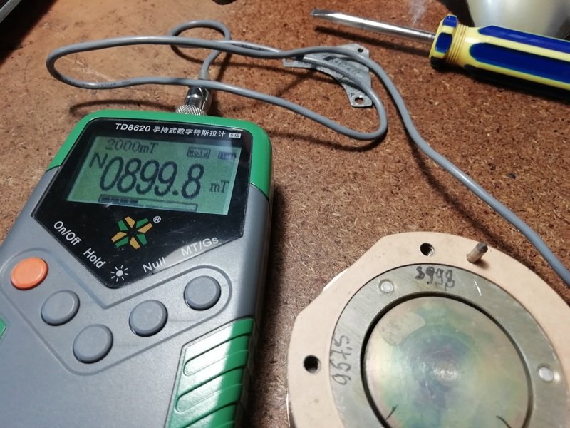

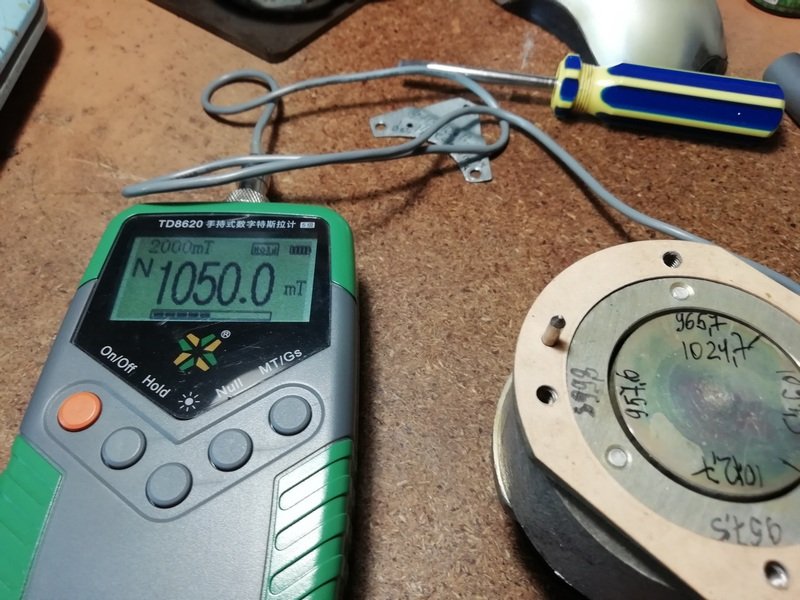

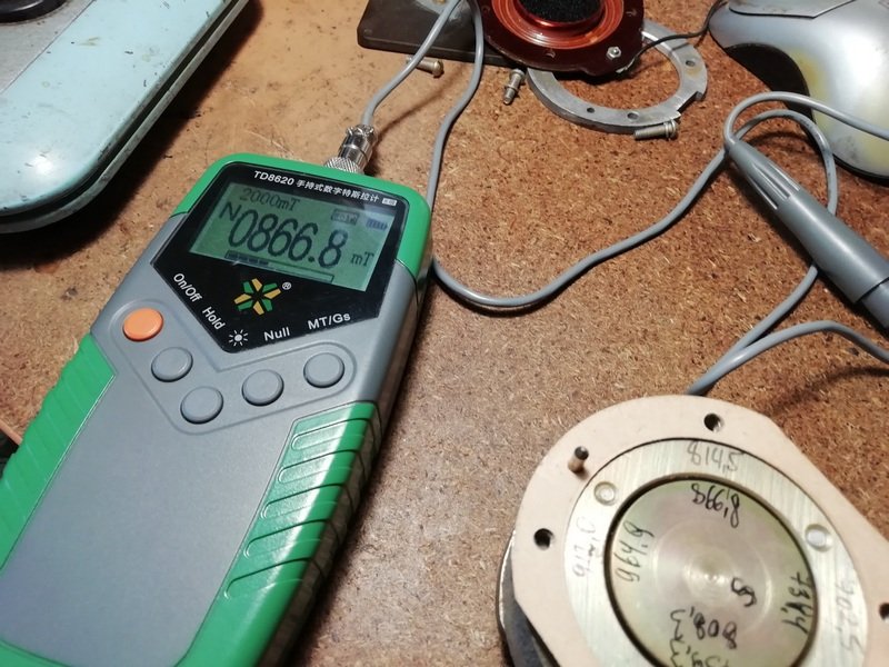

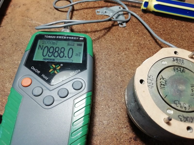

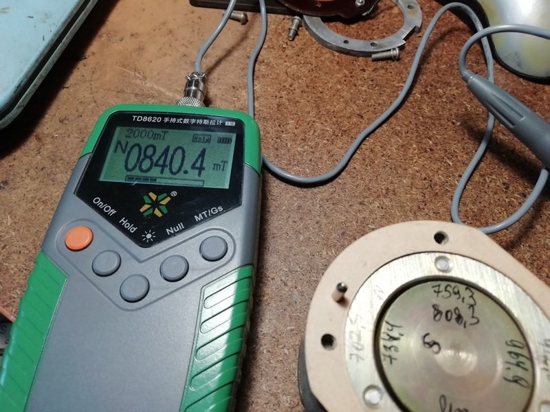

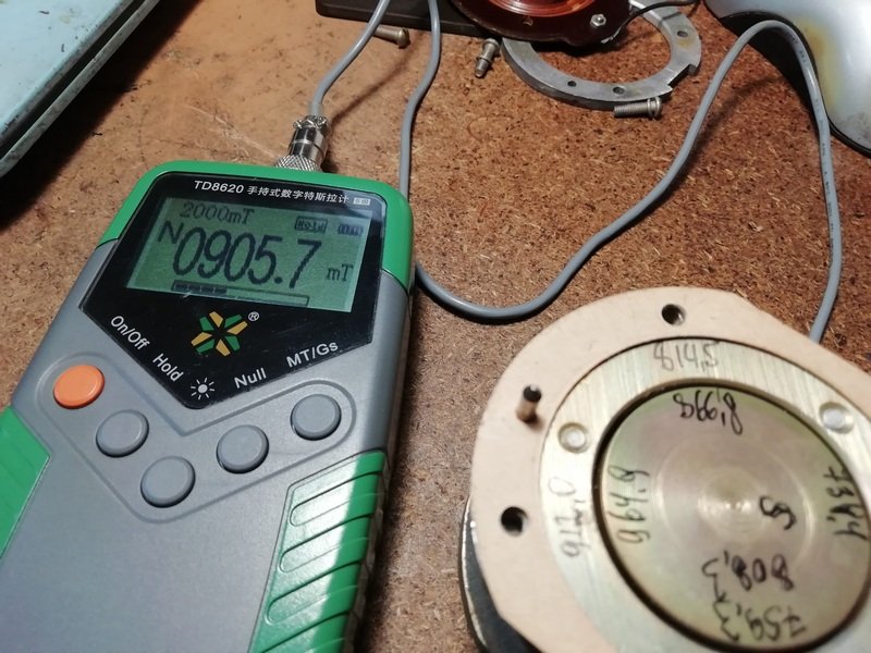

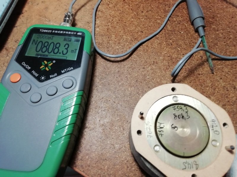

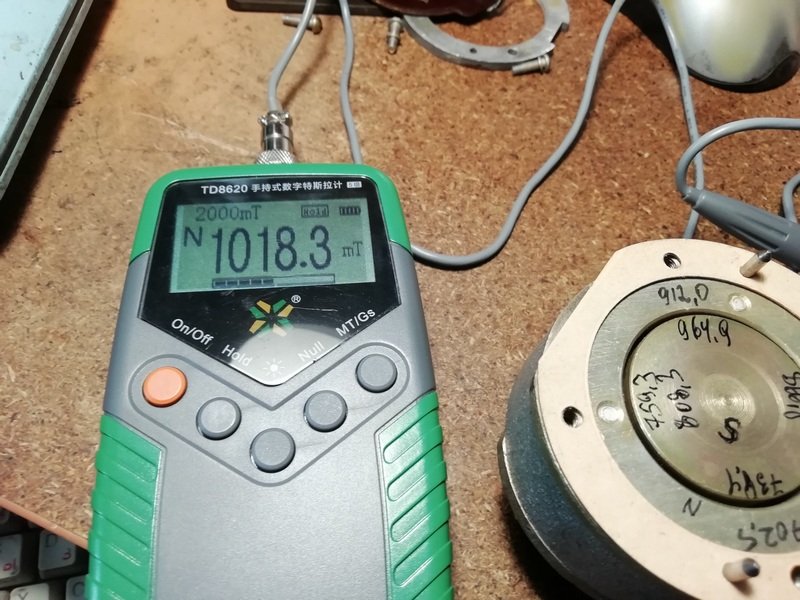

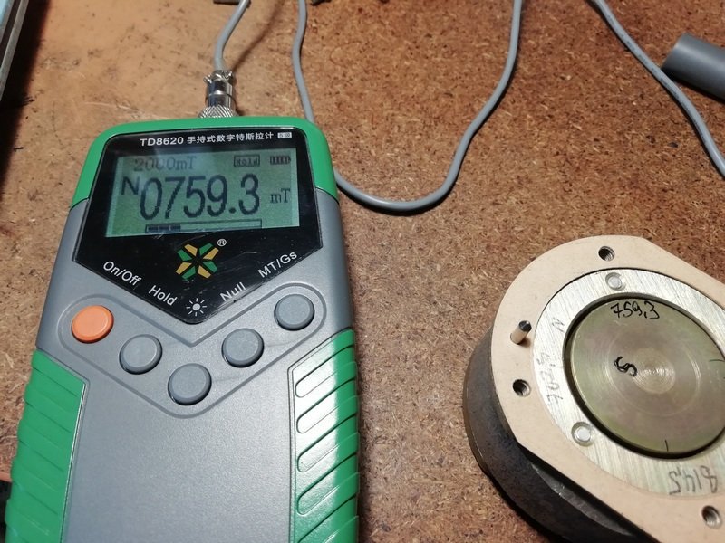

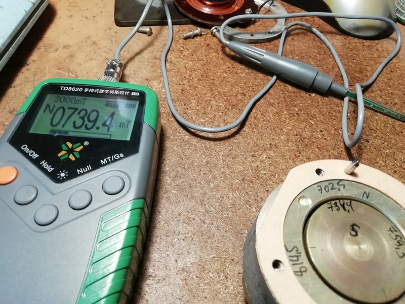

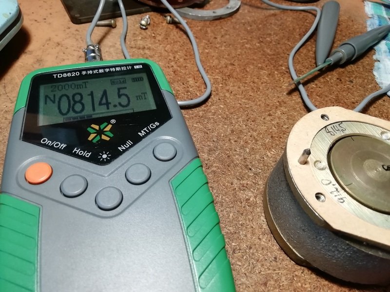

Измерения делал для ориентира напротив отверстий. Т.е. четыре точки измерения. В режиме "Hold".
IMG_20260222_105752.jpg IMG_20260222_105830.jpg IMG_20260222_105912.jpg IMG_20260222_105950.jpg Соответственно, где зазор шире, там и показания меньше
Не блестяще скажем так.

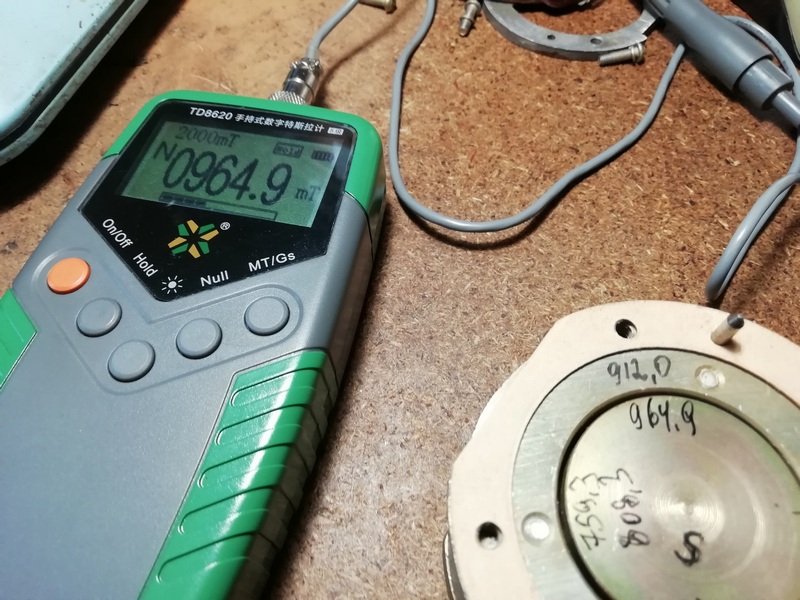

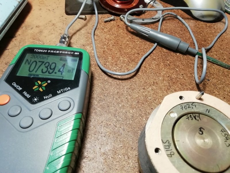

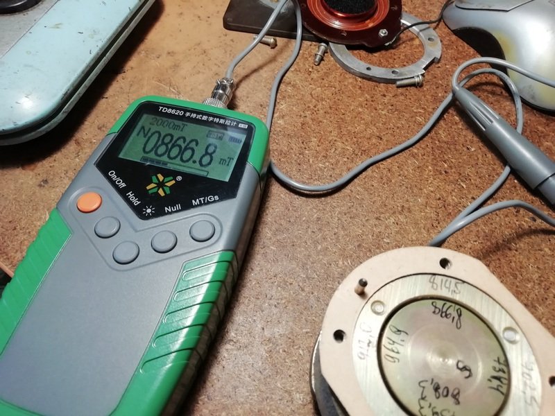

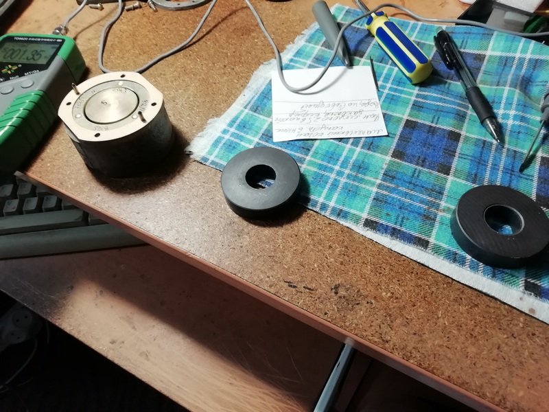

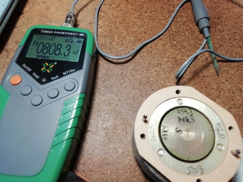

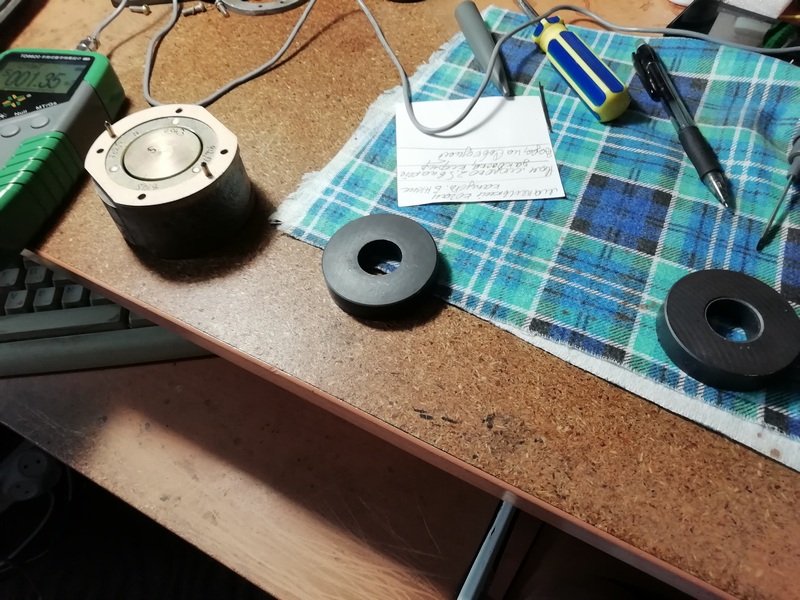

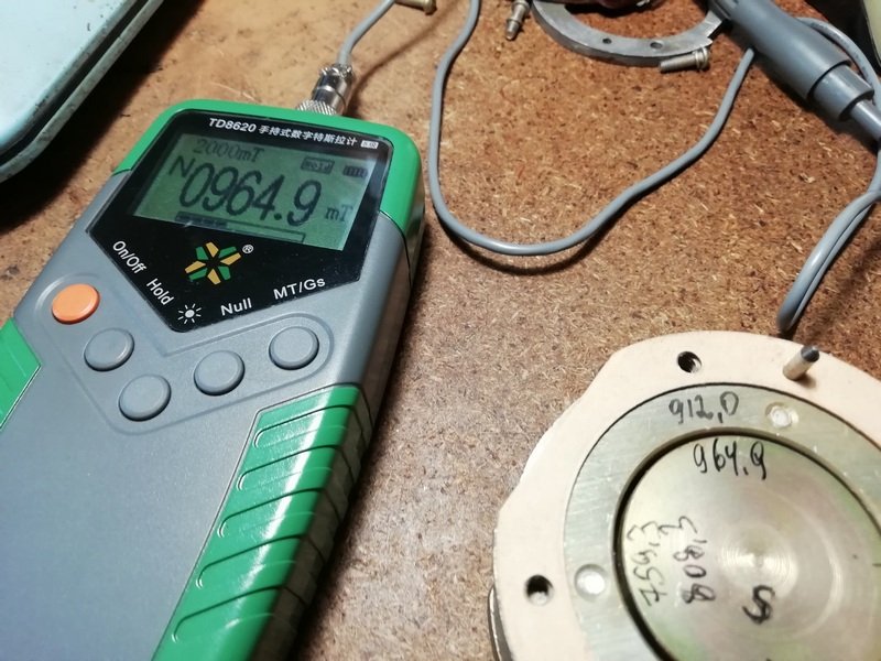

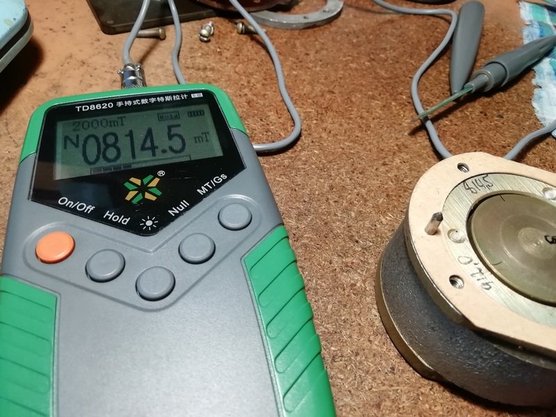

И уж коли система не керновая, лепим противомагнит на задний фланец.
Показания с ним соответственно

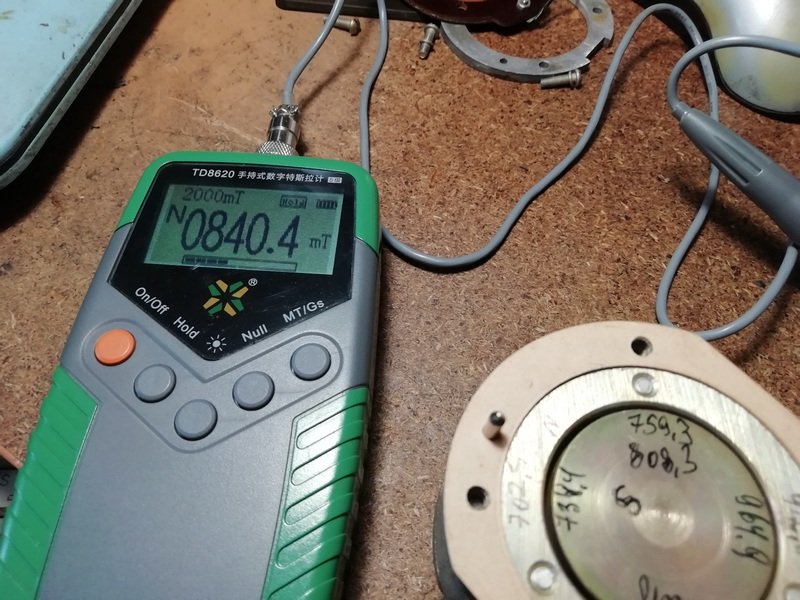

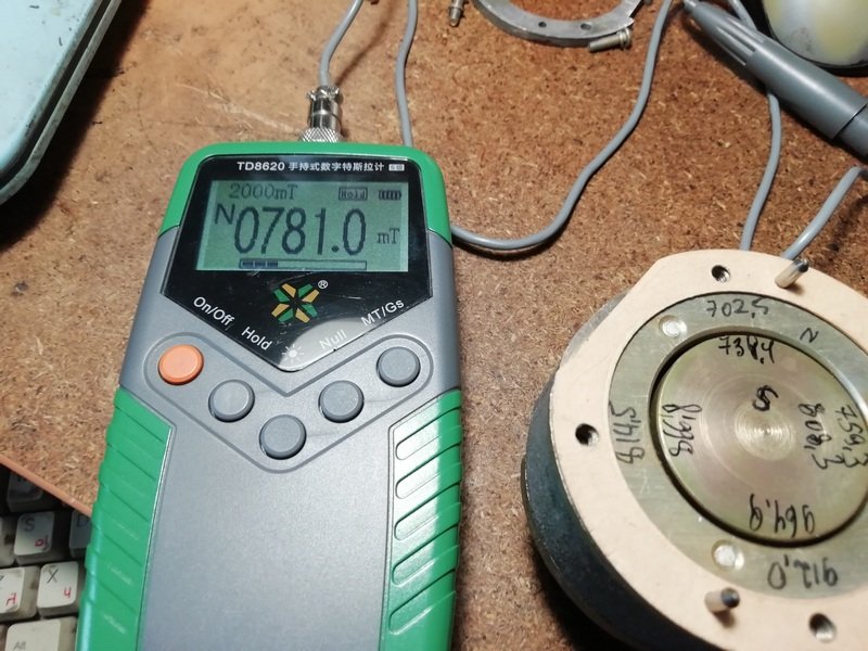

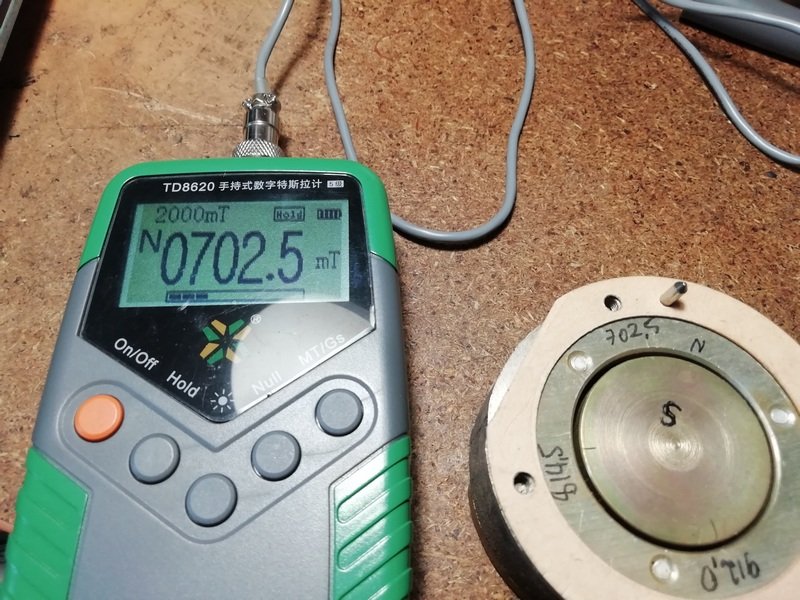

IMG_20260222_110339.jpg IMG_20260222_110408.jpg IMG_20260222_110233.jpg IMG_20260222_110258.jpg
Прирост имеется. Ну и чтобы не вставать и далеко не ходить, лепим второй магнит

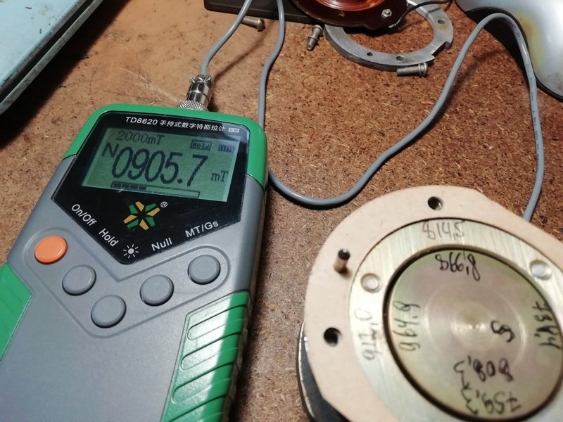

И нетерпеливо делаем ещё один проход по тем же точкам. Имеем
IMG_20260222_110613.jpg IMG_20260222_110648.jpg IMG_20260222_110503.jpg IMG_20260222_110537.jpg

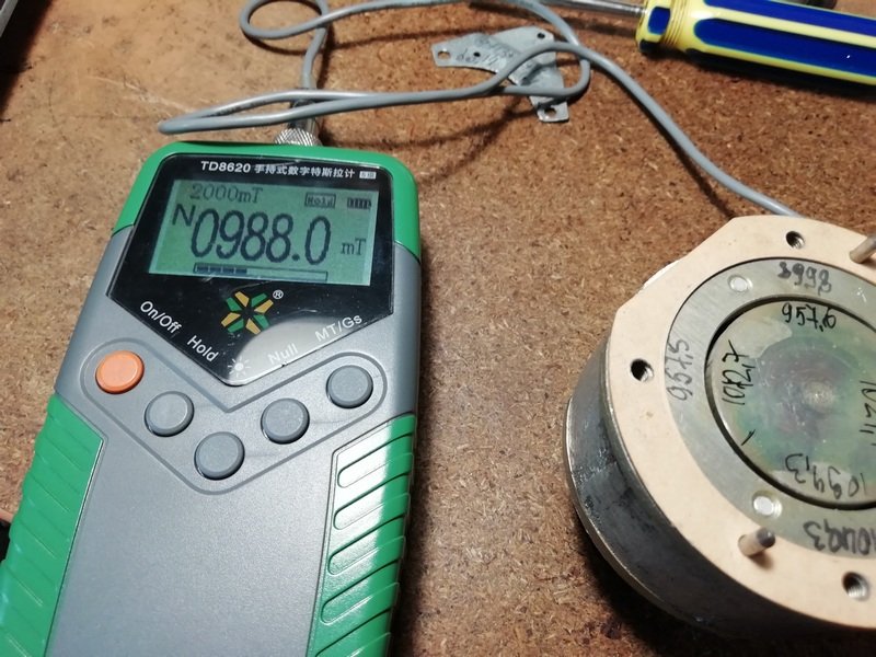

Складываем в подобие таблицы. Без доп магнита /с одним магнитом / с двумя магнитами
912,0 / 814,5 / 702,5 / 759,3 Без магнита сзади
964,9 / 866,8 / 739,4 / 808,3 С одним противомагнитом
1018,3 / 905,7 / 781,0 / 840,4 с двумя противомагнитами

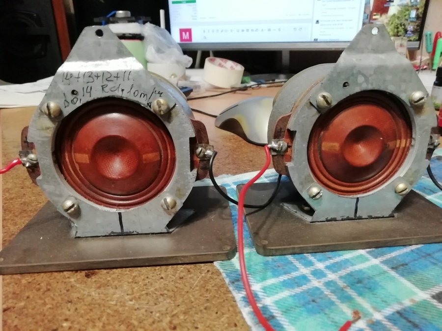

Этот "СЧ" собираем, другой "СЧ" разбираем...

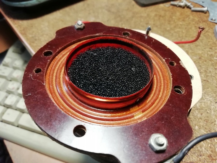

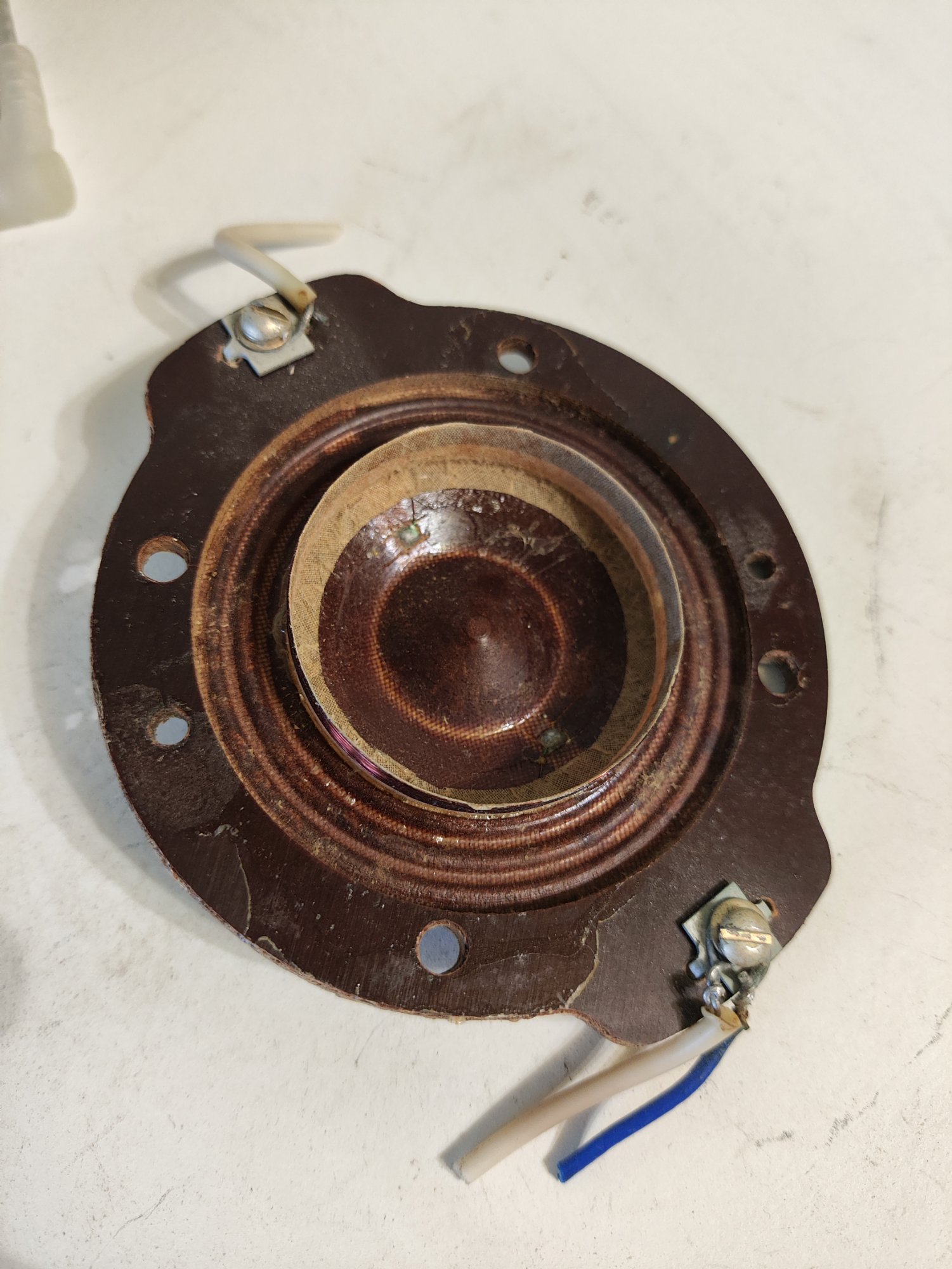

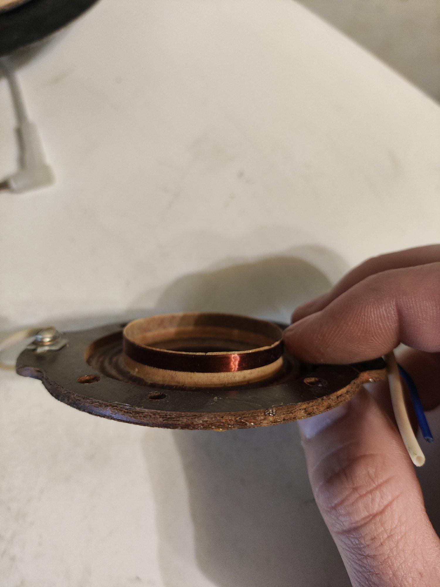

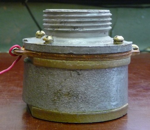

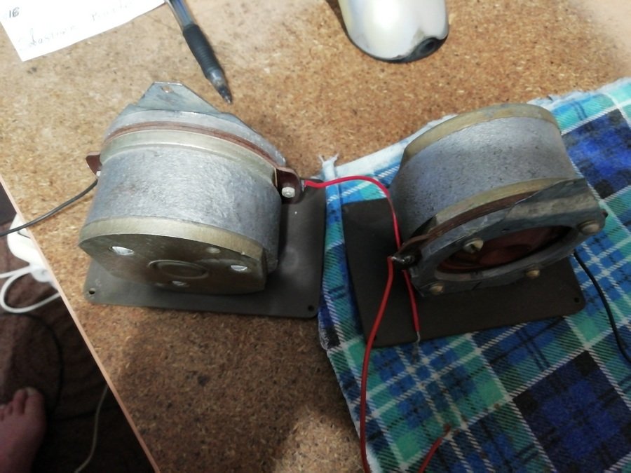

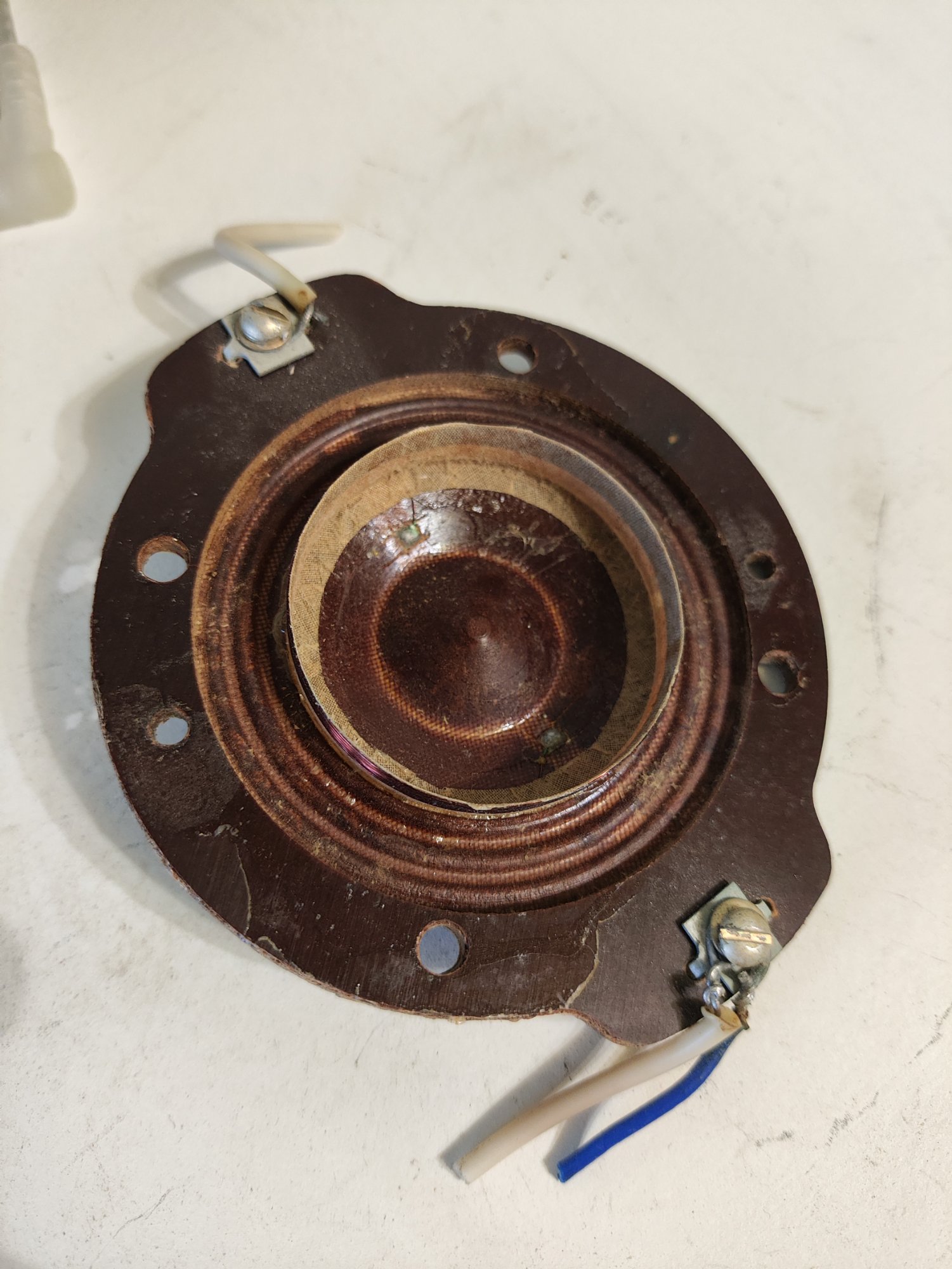

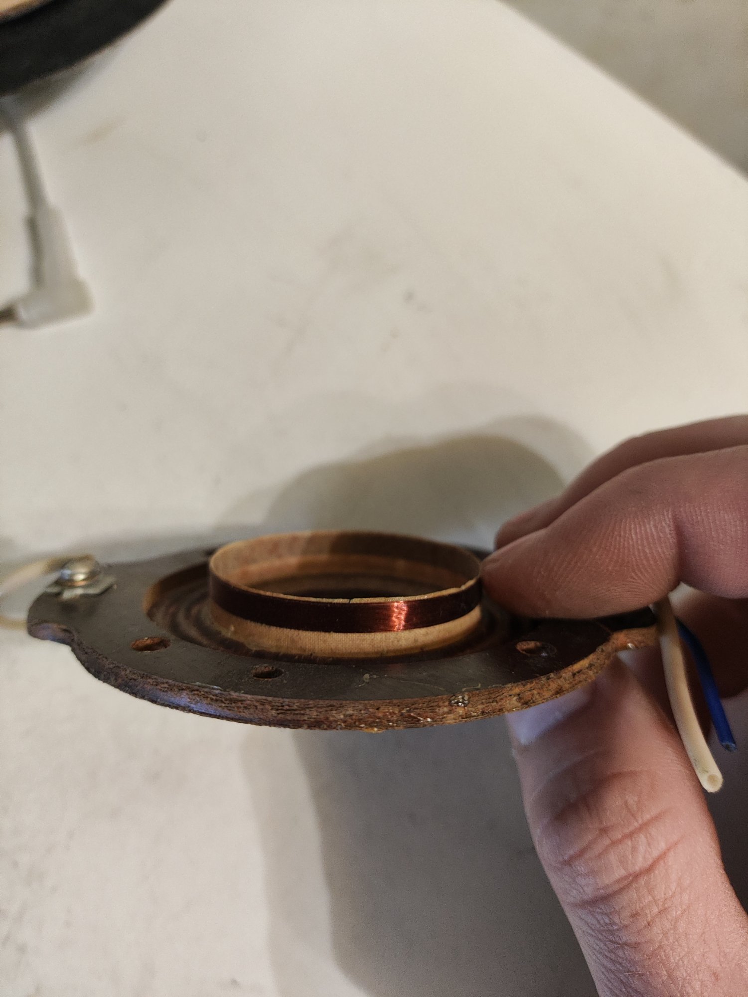

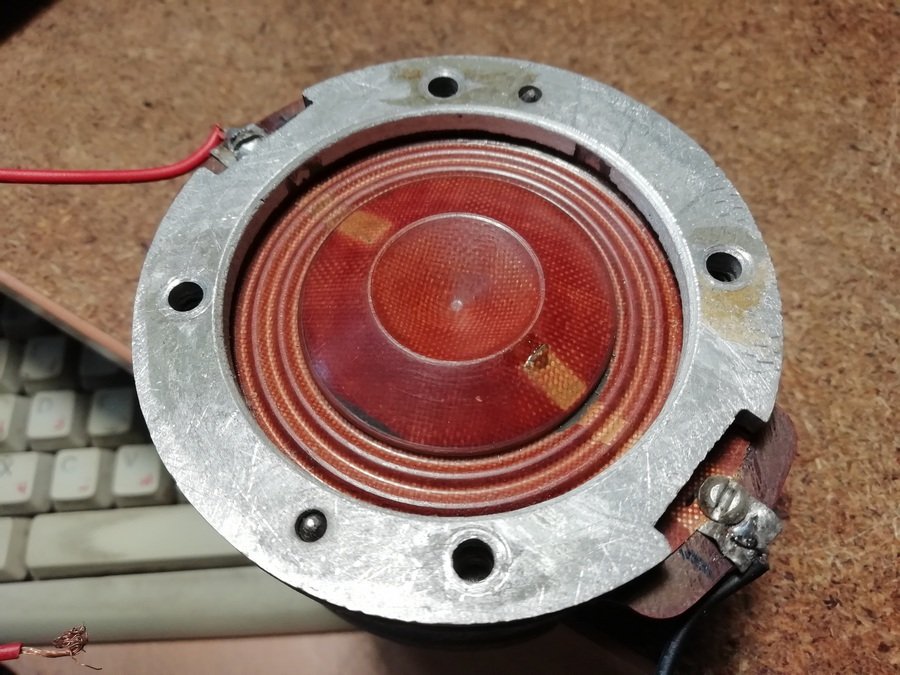

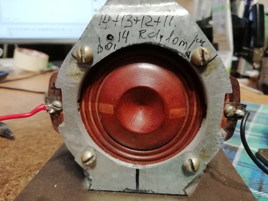

У моих таких подвижка немного менее аккуратно собрана.

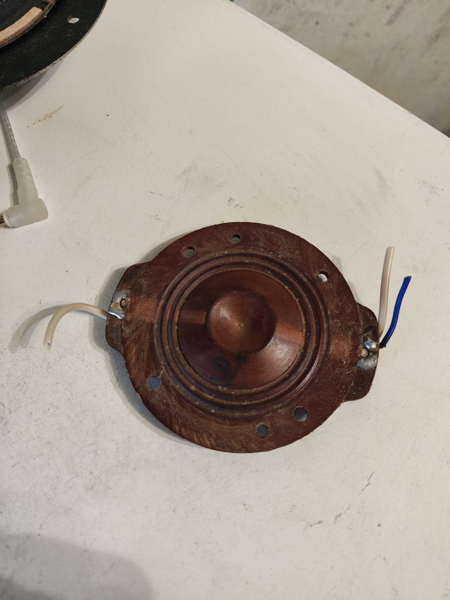

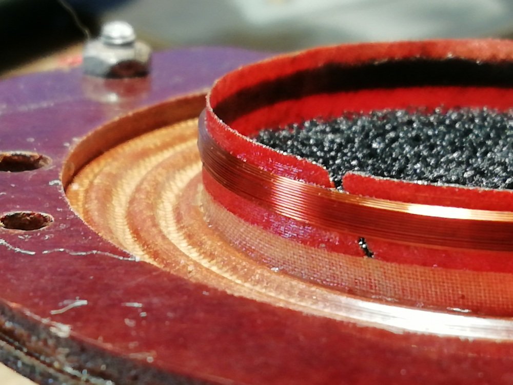

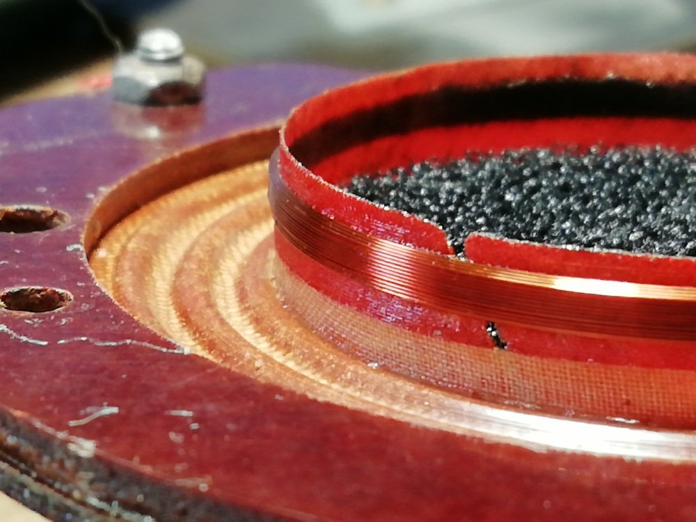

По штангелю выходит высота намотки 4 мм, внутренний диаметр 38.3 мм., наружный 39.2 мм
Старался штангелем не давить, так что возможно на десятку ушёл в сторону.
Ещё "фишка этой МС, у неё под фланцем сразу какая-то как пластина, что проходит через зазор и поэтому катушка может быть или с крошечным ходом, или ундерханг.
Посмотрим, может разберу, глянуть устройство. Возможно можно вместо АЛЬНИ (там более дешёвый АЛЬНИ, а не АЛЬНИКО) поместятся 2-3 феррита, которые в сумме дадут большую индукцию.

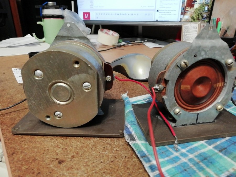

    350.1 KB · Просмотры: 43
    266.5 KB · Просмотры: 48
    279.1 KB · Просмотры: 49
Не обратил внимания. Надо глянуть.

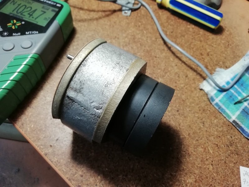

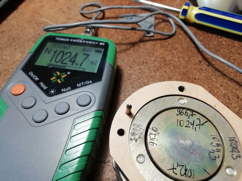

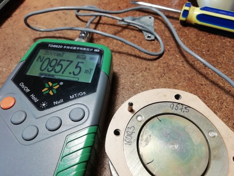

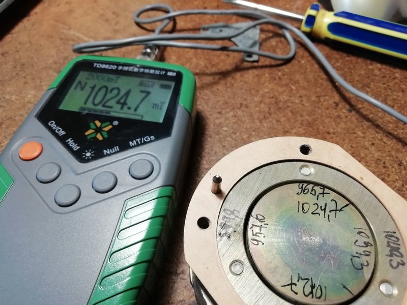

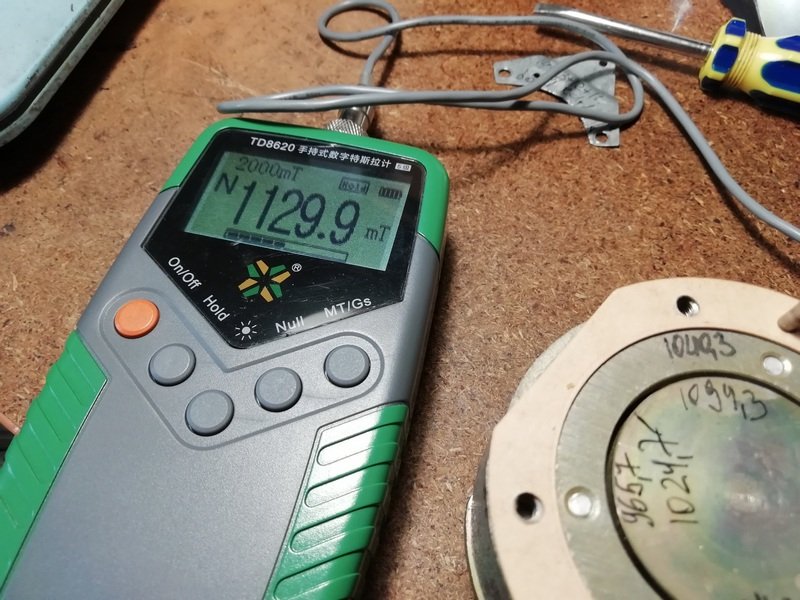

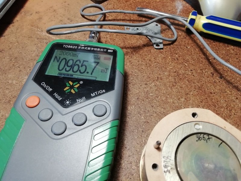

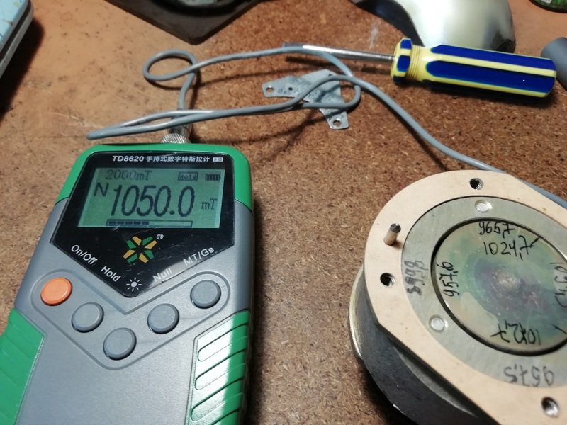

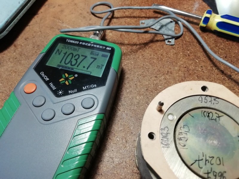

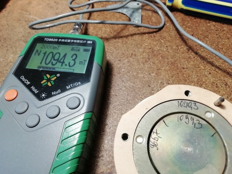

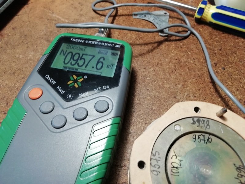

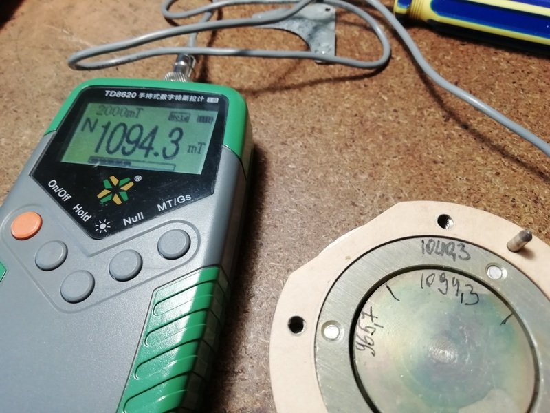

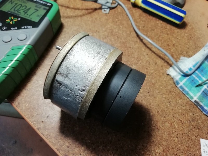

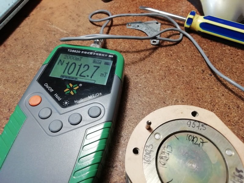

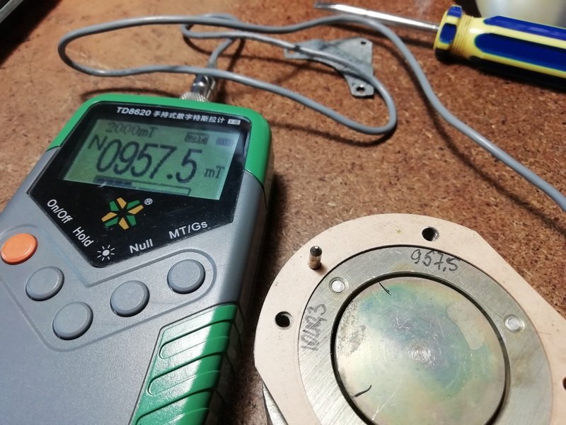

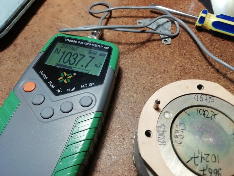

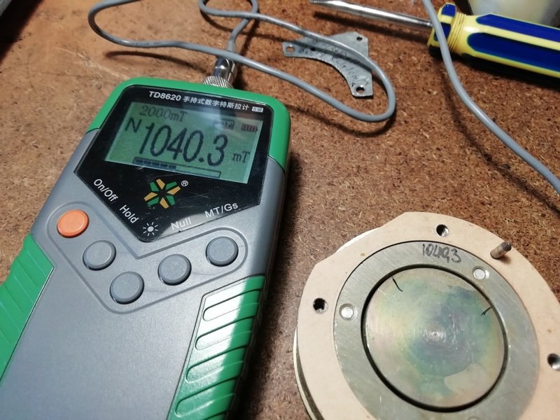

Разобрал вторую МС. Её показатели в индукции гораздо выше при таком же кривом зазоре
IMG_20260222_111425.jpg IMG_20260222_111500.jpg IMG_20260222_111533.jpg IMG_20260222_111602.jpg
Ставим дополнительный магнит, что устанавливался на первую МС
Измеряем

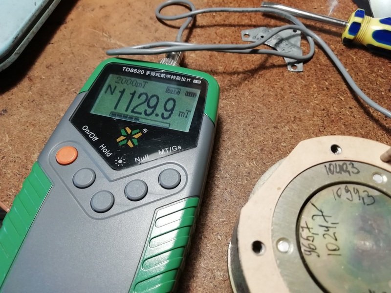

IMG_20260222_111658.jpg IMG_20260222_111726.jpg IMG_20260222_111750.jpg IMG_20260222_111818.jpg
Не раздумывая лепим второй магнит,
измеряем
IMG_20260222_111907.jpg IMG_20260222_111932.jpg IMG_20260222_112008.jpg IMG_20260222_112100.jpg

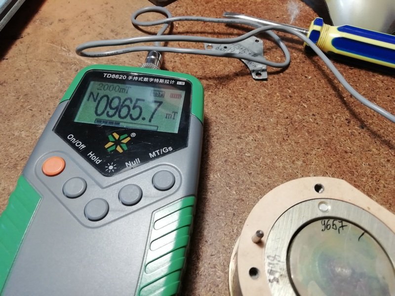

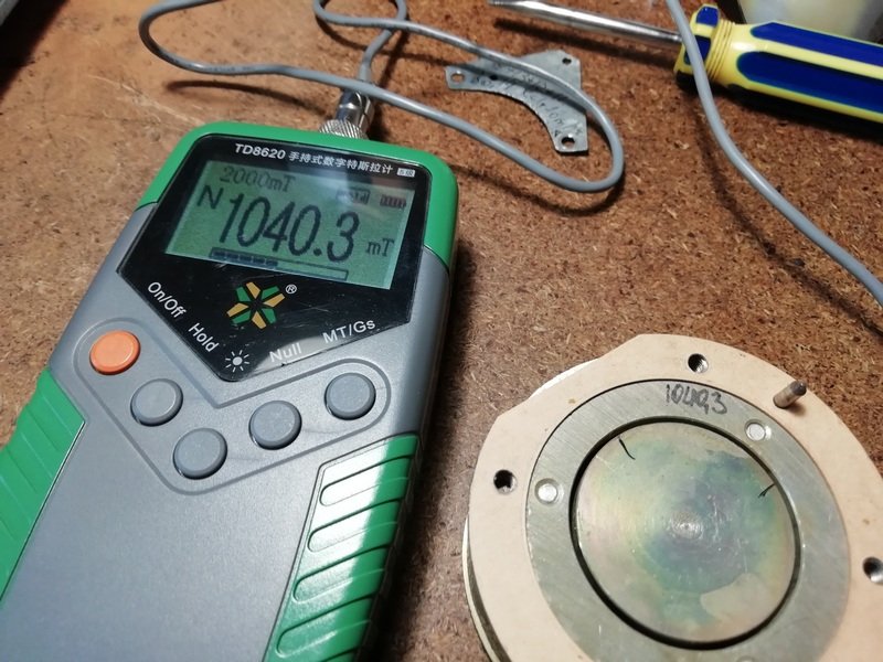

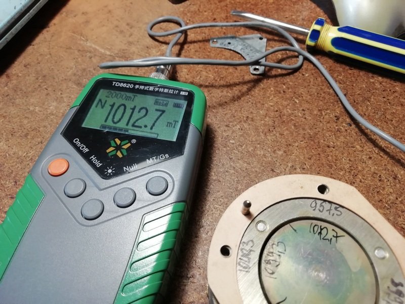

Сводим в подобие таблицы
1040,3 / 957,5 / 899,8 / 965,7 Без дополнительного магнита
1094,3 / 1012,7 / 957,6 / 1024,7 С одним противомагнитом
1129,9 / 1037,7 / 988,0 / 1050,0 С двумя противомагнитами

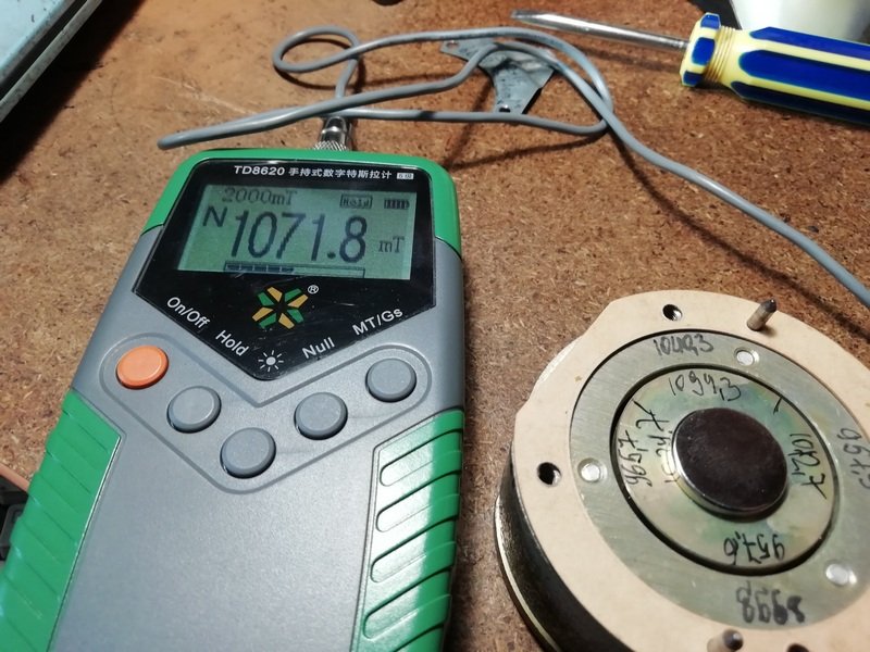

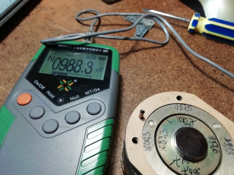

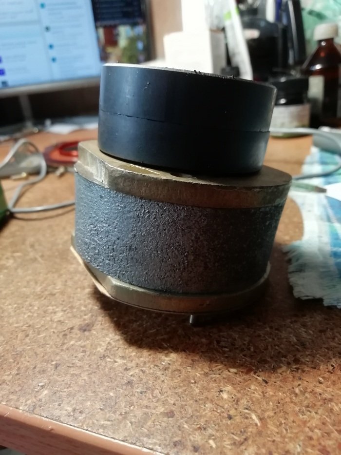

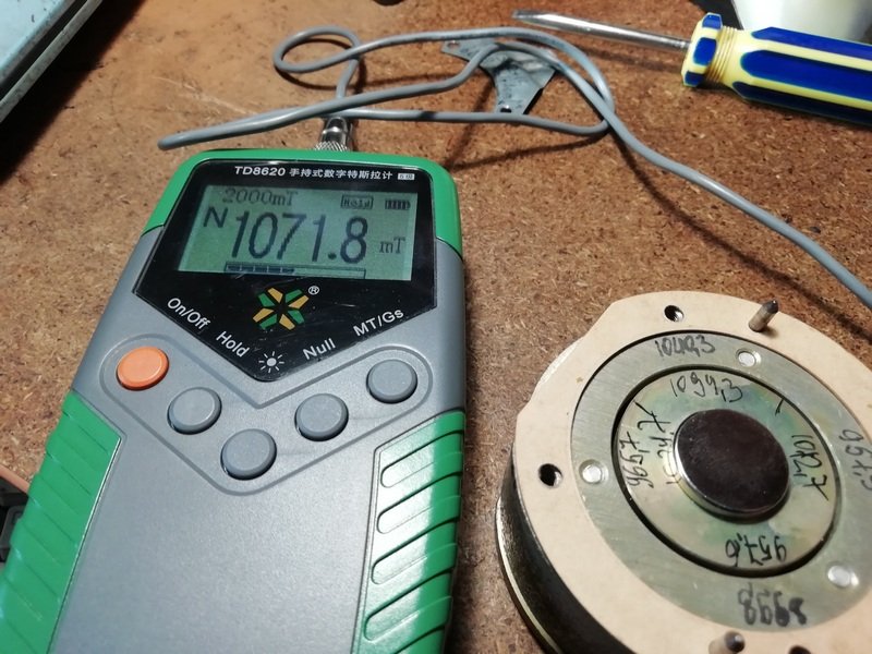

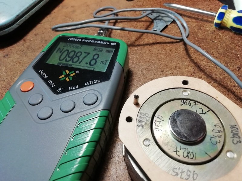

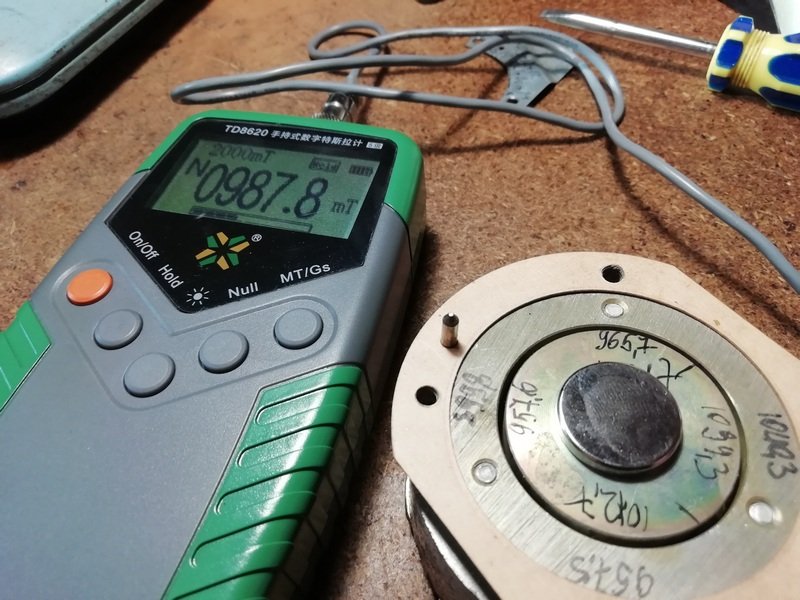

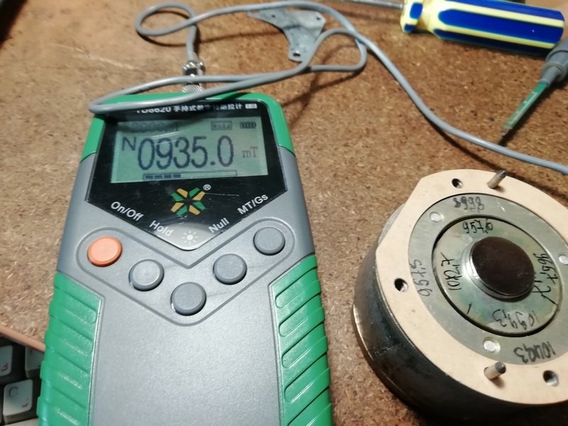

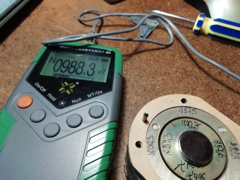

Ну и не закуску однодюймовая, неодимовая таблетка на торце керна на отталкивание
IMG_20260222_112332.jpg IMG_20260222_112313.jpg IMG_20260222_112431.jpg IMG_20260222_112358.jpg
1040,3 / 957,5 / 899,8 /965,7 Без дополнительного магнита
1071,8 / 987,8 / 935,0 / 988,3 С неодимовой таблеткой на торце керна.
Вот и всё собственно.

но обтягивать медью весь керн нету смысла т. к. медь тонкая.
Вот же.... В Сониевской конторе не знали. Не знали и покрыли медью все железные элементы магнитных систем.
И нижних фланцев с керном, и верхних фланцев. Как у НЧ, так и у СЧ. ВЧ тоже не забыли. И обозачили всю серию такой акустики значком "ULM". Взять хотя бы яркого представителя: "Sony SS-7330 ULM / Sony SS-7300 ULM".
На низ керна есть смысл поставить не колечко, а алюминиевый стакан, добытый из дохлой, не нужной, или устаревшей банки. Обрабатывается он легко, и по минимуму будет воровать длину керна, нужную для смещения подвижки.Посмотреть вложение 173084
может тогда есть смысл сделать медяный стакан по внутреннему диаметру магнитов, высотой под верхний фланец, нижнему фланцу с заходом на низ керна из той же 0,2 мм медяхи ?
есть люминевый лист 1 мм мягкий можно сформовать
покрытие было гальваникой или листовыми деталями ?
какой толщины если замеряли ?
Игорь, они сделали с этого "фетиш" просто покрыв детали. Не путай омеднение (тончайший слой) с работой кзв т. к. это не одно и тоже. Кзв работает не площадью)
КЗВ работает пропорционально толщине до определённого значения. Т.е. есть некая толщина выше которой дальнейшее увеличение мало эффективно. Эта толщина всяко больше нескольких десятых мм.
Фетишем, данное техрешение, сделали не инженеры-разработчики от Сони.
Инженеры всё просчитали и доказали полезность. Руководство дало добро и производство от "А" до "Я" запустилось.
Фетишем, назвать целый производственный и обоснованный цикл, способен только безграмотный и необразованный в техническом плане человек. А другой "грамотей" способен лишь поддакнуть.
Оба зажаты в границах своего Эго.
можно это перевести в конкретные цифры в мм или в дюймах, либо это суждение с потолка ?
с какой толщины меди начинается работа и откуда знание толщины нанесённого слоя на определённые участки деталей МС ?
при определённых ТЗ можно нанести довольно толстые покрытия минуя механическую обработку и сочленение медяных дополнительных деталей
ИИ рекомендует толщину меди "колпака" 0,2 мм.
Я слишком ленив чтоб мастерить медь на керне, но я бы именно электролизом бы делал. Это ведь проще чем подгонять максимально плотно спаянное колечко.
Я думал взять медную сантехническую заглушку и ее подогнать. Пока вот руки не дошли.
Не удастся сформовать такой длинный колпак.
Лучше медь на керн, албминий на стакан.
Подскажите, обязательно ли именно колпак на керн? Или можно трубу без крышки?
