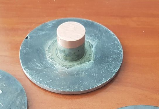

Подскажите, обязательно ли именно колпак на керн? Или можно трубу без крышки?
Где найдете цельную трубу со стенкой 0,15 мм?
Верхний пятак колпака тоже работает на общее дело.
Трубу проще найти и сточить до требуемой толщины. Просто изготовить колпак - сложнее. Какая то вытяжка нужна.
Хотя есть вариант нанесения толстого покрытия. Надо поискать будет.
с какой толщины меди начинается работа и откуда знание толщины нанесённого слоя на определённые участки деталей МС ?
при определённых ТЗ можно нанести довольно толстые покрытия минуя механическую обработку и сочленение медяных дополнительных деталей
На все ЭТИ ваши вопросы, есть ответы в FEMM.
Попробуйте попросить об этом токаря. Когда начнет отвечать, лучше закройте уши.
Именно так. Прессую, вытягиваю.
От диаметра 10, до 50 мм.
Видел как токарь методом накатки формировал сопло паяльной лампы.
Мой товарищ примерно так же накатывает медь на керн.
У нас тут наносят гальваникой до 300 мкм. Спрошу, интересно.
Вот это уже дело.
Надо только, чтобы гальваника дала равномерное покрытие.
Я думал взять медную сантехническую заглушку и ее подогнать. Пока вот руки не дошли.
она толстая и перекроет почти весь зазор, да и точный диаметр не подберёшь, проще с фольги городить
колпак на трубу делается легко, вырезается диск внутренним диаметром трубы, на трубе по периметру делаются надрезы высотой мм 5-6 и шириной 4-5, загибаются на оправке вовнутрь через одну, закладывается вырезанный диск и загибаются оставшиеся надрезы, при желании можно пропаять
у меня нет его поэтому и спрашиваю у кого он есть
точить медяху то ещё удовольствие, только у ДР удаётся из болванки точить колпаки
После нее будет смысл проточить, кмк.
в случае равномерного нанесения точности достаточно и без мех обработки

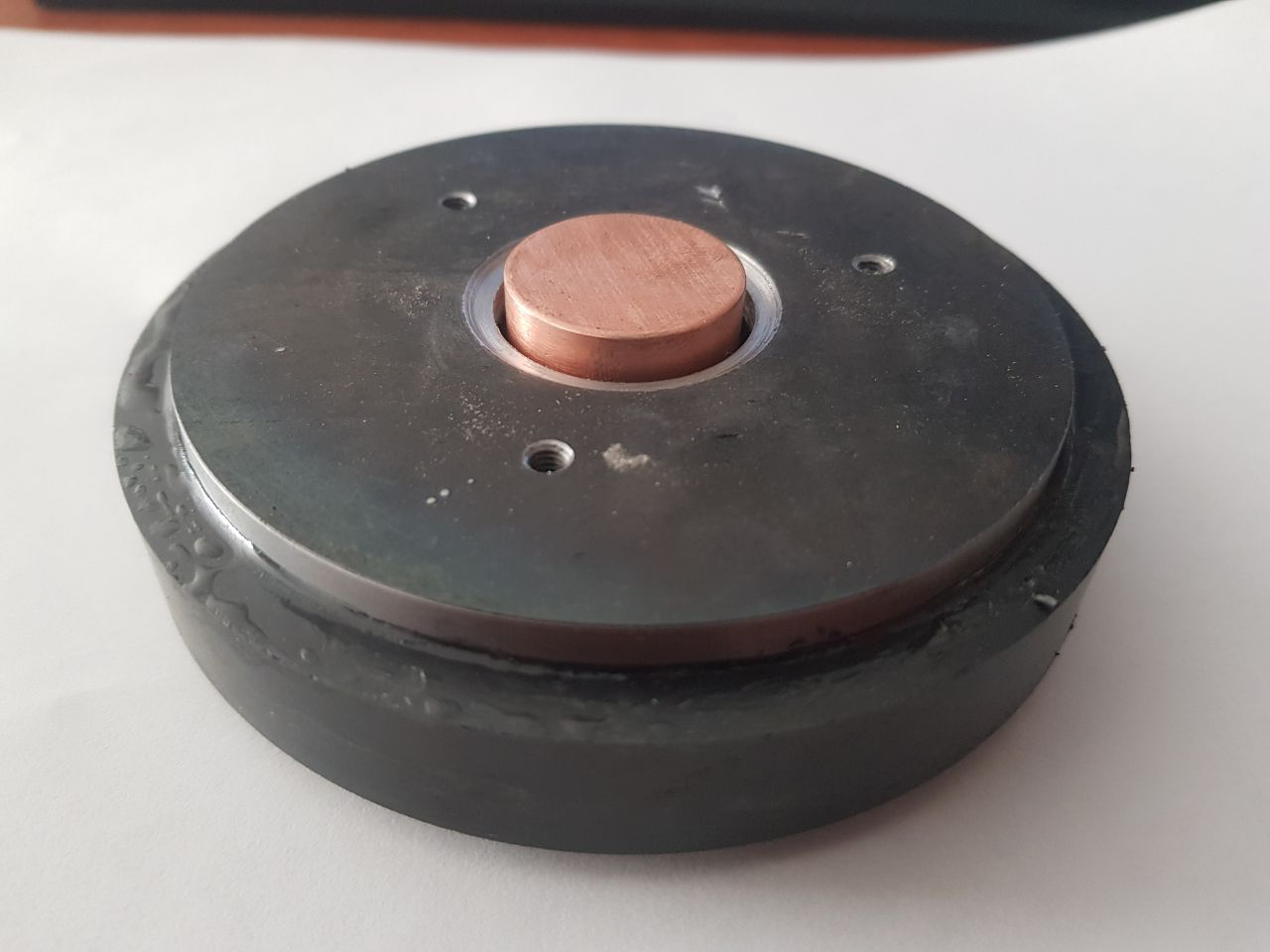

Почему не смотреть в другую сторону? Убираем медь с керна, сужаем зазор и повышаем побольше индукцию. Витки уменьшаем и вот вам снижение влияния индуктивности. Плюс меньше масса. Для концертов конечно мощность выйдет не та, но для дома тонкий провод пойдёт.
Да, все нужно проверять.
Ответили, что в теории до 4 мм смогут нанести.
толщина зависит просто от времени, но если есть делание обрабатывать, то не протачивать, а прикатать гладким
На токарном станке накатывал медные колпаки (он же КЗВ), не с первого раза вышло, но чуть практики и довольно нормально так заходит. Медь довольно неплохо тянется, на выходе получилась стенка 0.25мм и к тому же при накатке прилично нагревается и после остывания снять КЗВ крайне сложно.

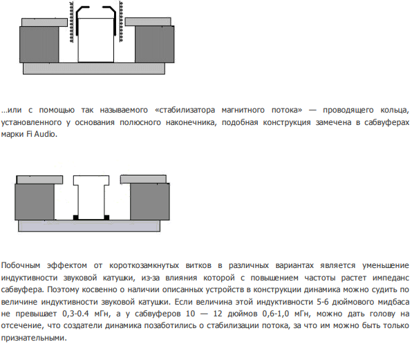

Вопрос встречный, а какая в конкретном случае для СЧ головки цель или точнее функциональная задача от КЗВ?
зависимости две это ампервитки В зазоре и насыщение магнитопровода в зазоре.
к примеру в 4 слоя намотка ШП динамика требует не менее 0.17 но не более 0.195 мм толщины меди и работает она начиная с герц 600 - 800 и выше.
в целом нормально ставить по умолчанию 0.2 и спокойно жить.
но если поставить например 0.35 мм тогда кзв начинает работать ниже 300 гц но такое решение убивает динамику на частотах выше 3.5 - 4 кгц.
а если речь идёт за сч тогда и 0.165 и 0.14 вполне подходит т. к. частота начала работы кзв и подвижки находятся ближе.
посему вилки нету - можно 0.2 ставить хуже не будет
сглаживание импеданса
Те у кого он есть, очень настойчиво и прямым текстом пишут Вам, что для НЧ динамика медь в рабочем поле БЕСПОЛЕЗНА. А если оказывается уже при прослушивании что она полезна, то это вопросы к фильтрам и срезу/разделу частот.
Уменьшение индуктивности катушки.
Очень даже полезна, особенно если индукция в зазоре 0,7 -0,8 Тл, и мощная катушка "качает" поле в зазоре.

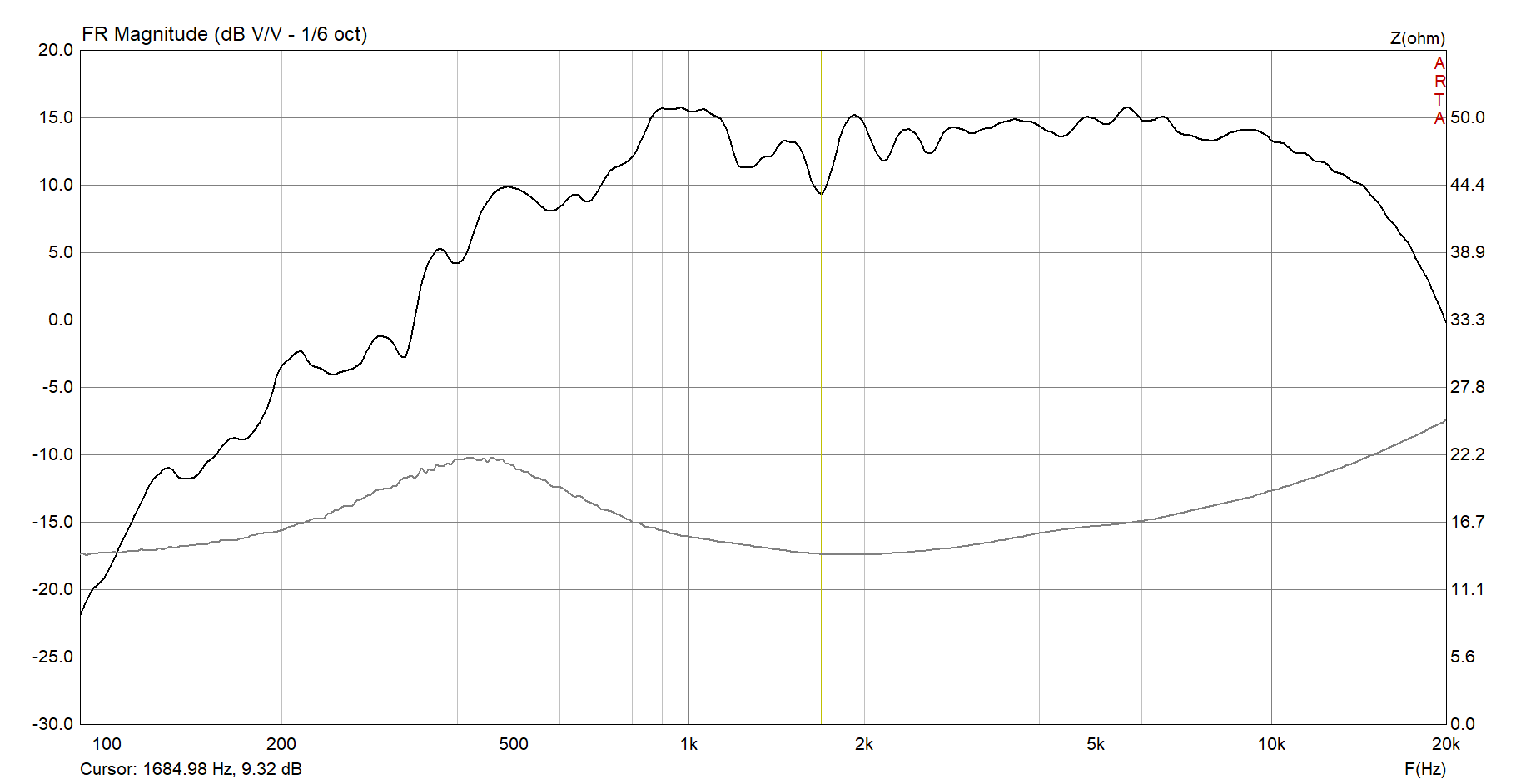

Простой как двери пример. Есть 50мм купольная СЧ головка Braun, купол заводской, материал ткань с пропиткой, но за сроком давности пропитка на подвесе стала чуть сухой (45 лет головке всё таки).
Конструкция магнитной системы простая до безобразия, керн с отверстием, обычные фланцы из Ст10 высотой 5мм, высота намотки катушки 5.5мм сопротивление постоянному току 12.6Ом

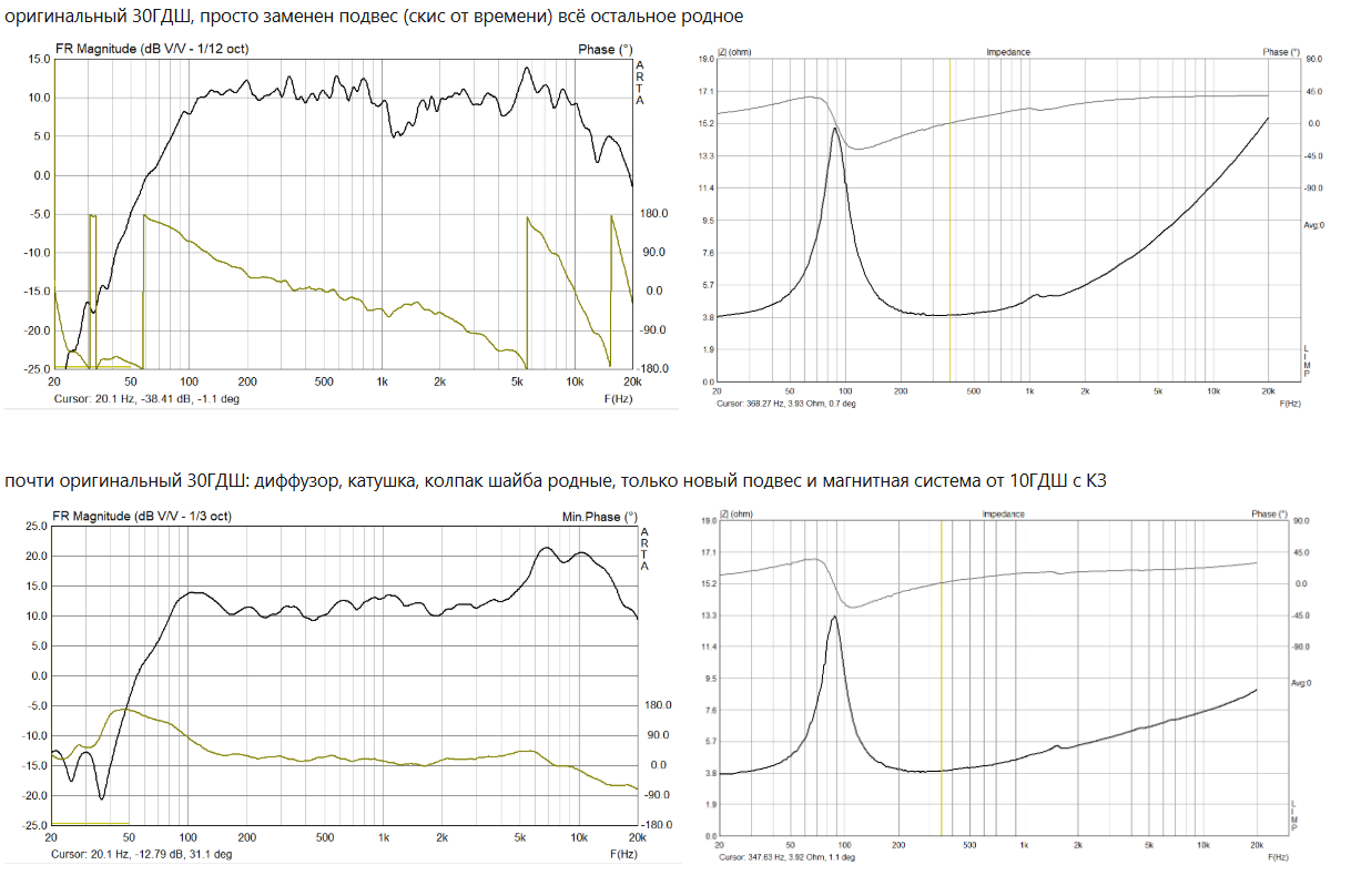

И как итого (излучатель <= 50cm => микрофон):
Участок 1200-1600Гц в моём случае влияние передней стенки, так как печатал переходной фланец и физически фланець утопить заподлицо невозможно (есть огрехи, бывает)
И вот теперь суть всего набора букв, зачем собаке 5-ая нога?
1. Учитывая то, что купол из ткани, поршневой режим такой динамической головки 3000-3500Гц
2. Если бы не мой частный случай с дыркой в ж.. 1200-1600Гц можно смело сказать что при частоте резонанса 440Гц стыковать такую головку можно с НЧ на октаву выше 880Гц(900). За уши притянуто, но с 10" НЧ головкой у которой поршневой режим 720-800Гц вполне реально подружить.
3. Вот если чуток прищурить глазки
и посмотреть на АЧХ, мощно получить с натяжкой, что линейный участок 1000-10000Гц с неравномерностью +\- 3дБ
Финальный-финал: так вот применив КЗВ в конструкции купольной СЧ головки, и тем самым после участка 2000Гц (где Z ~ Re) пропорционально с уменьшением реактивного сопротивления (относительно конструкции без КЗВ) примерно с 4000Гц уровень звуковое давления будет расти
Просто пример как вели себя конусные динамические головки одной модели с КЗВ и без
И вот опять вопрос, зачем купольной СЧ головке КЗВ и халабуда после 4кГц? При рабочем диапазоне 800-3500Гц
Вроде как по измерениям с медью уменьшаются нелинейные искажения. Что АЧХ может быть кривой и её придется "нелинейно ровнять" скромно умалчивается.
Я не особо сведущ в этом, но мне сейчас кажется что повышение сопротивления с частотой у МС идёт во благо. Падает отдача, проще стыковать.

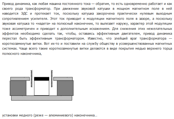

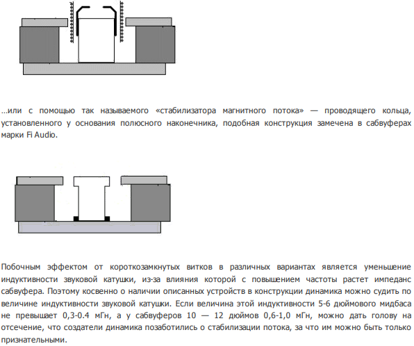

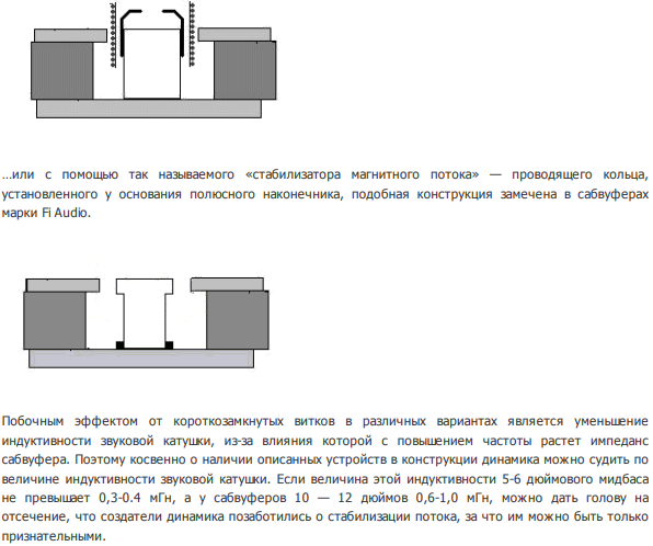

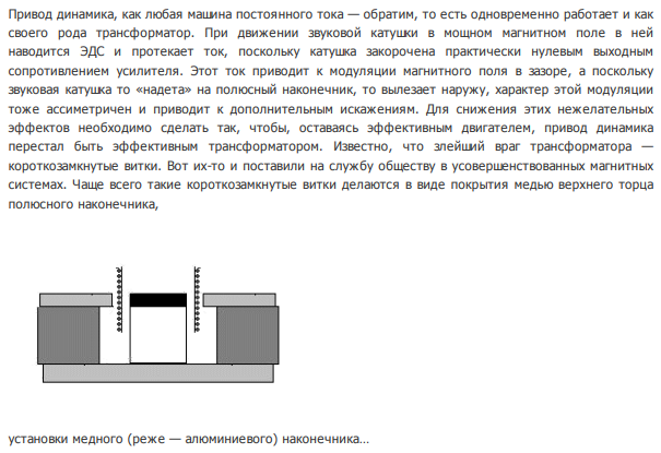

Посмотреть вложение 173306Посмотреть вложение 173311
Из этих комиксов не совсем понятно, кто с чем борется. В тексте, тоже сложно понять мысль автора. Уменьшение индуктивности называют злом, которое увеличивает импеданс.
"Кто на ком стоял?" - (Собачье сердце) ©

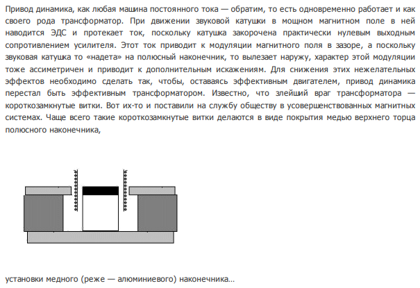

Может сложиться впечатление, что и в трансформатор надо добавить медь, между обмоткой и магнитопроводом! В принципе, можно изъять магнит из системы ГД, и таки всё равно будет работать, просто надо будет навалить по больше.
Да уменьшают, но только в области где линейное смещение катушки имеет относительно большую амплитуду. Тем более если производить замеры в домашних условиях участок работы СЧ, то больше бытовых шумов наловит микрофон.
Ну, экраны медные между обмотками иногда добавляют. А тут можно провести аналогию. Магнит - одна обмотка, катушка динамика - другая обмотка.

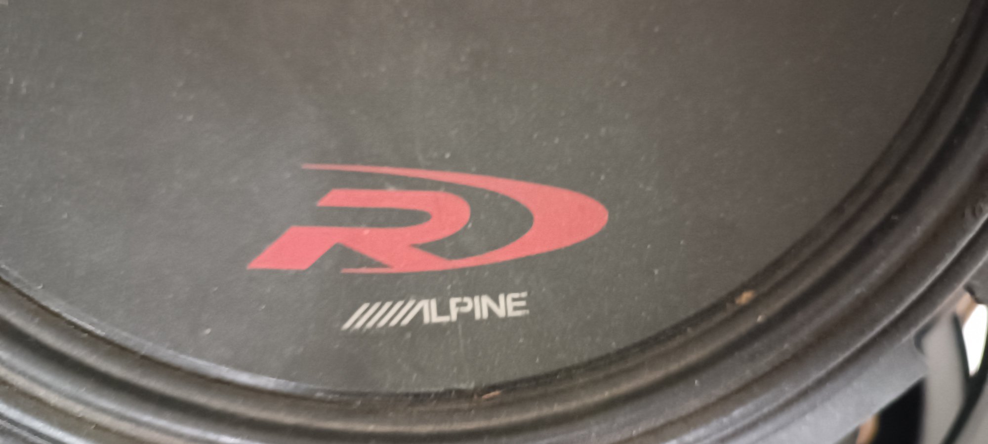

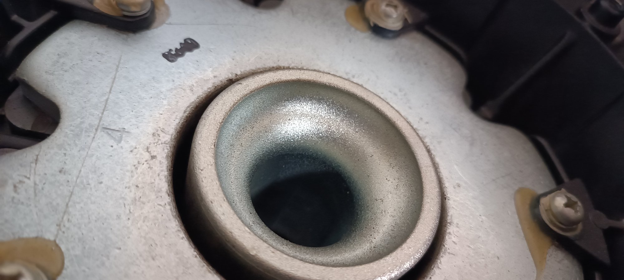

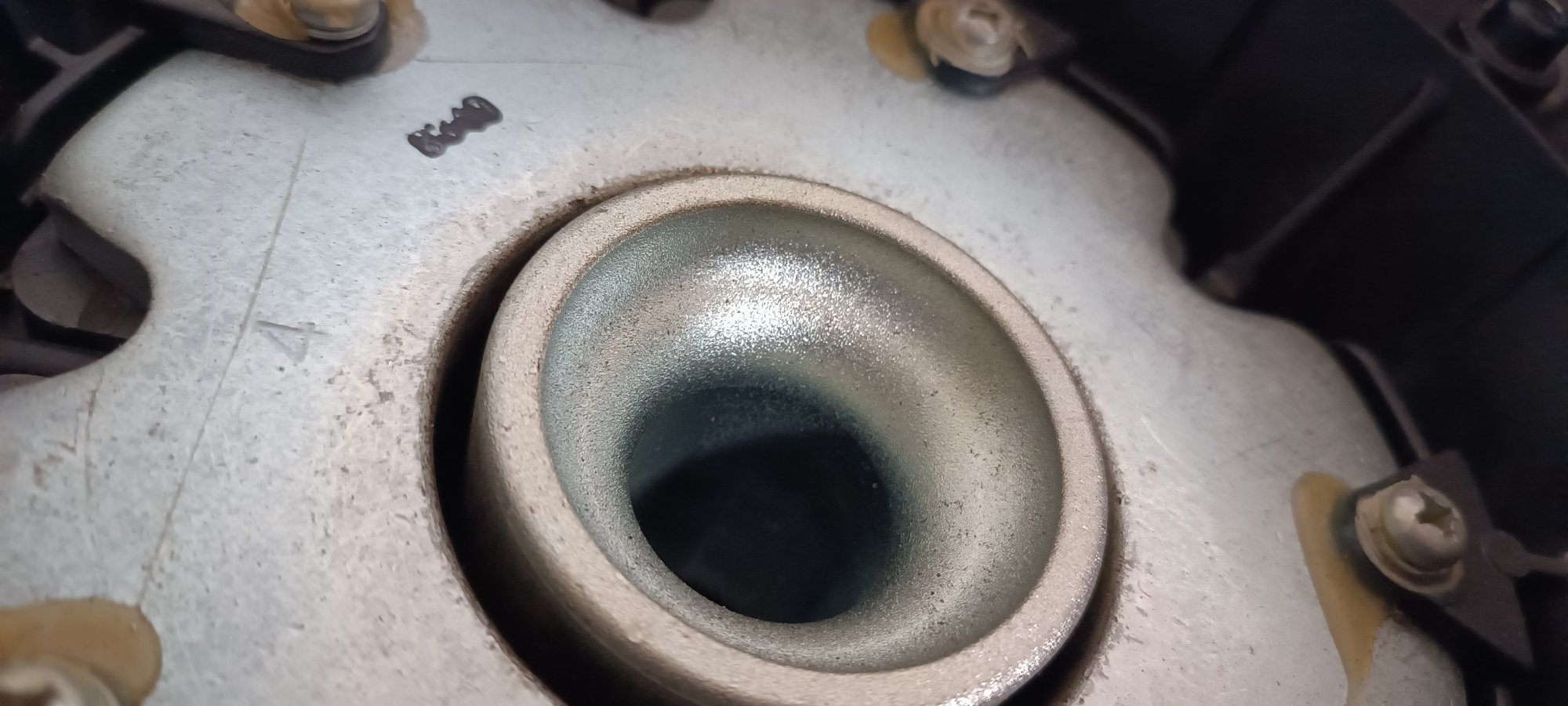

Довольно не дешёвая серия alpine. Сейчас нет желания доставать Rockford Fosgate 12" который ещё дороже (1300$), и фоткать отсутствие омеднения. А ведь это серийные сабы SQ. Куда звонить, в милицию, караул?!
    222.4 KB · Просмотры: 51
    137.5 KB · Просмотры: 43
