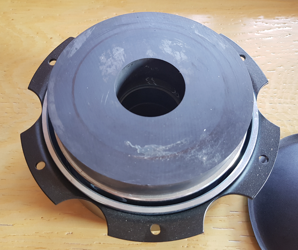

Сегодня отдал знающим людям СЧ на замену МС, будет Альнико с медью. Посмотрим, что получится, если получится. Надеюсь, нечетные будут еще ниже. Очень интересно для меня. Многие эксперты говорят, что динамики с "медью" звучат менее естественно, но я никогда не сравнивал в идентичных условиях. Теперь такая возможность вероятно появится.
И пошлёте тех "экспертов" диким лесом, к бабе яге.
Посмотрим, компания хорошая, много чего умеет и знает, знакомы более четверти века.
В теории я с вами соглашусь, т.к. давить нечетные надо всюду, по возможности. Но это если четные не трогать, иначе может и баба яга вылезти)
И на данный момент какие выводы?
никаких, идёт заготовка и какие могут быть выводы. разве шо медь на керн желательна. отверстие тоже в керне, возможно вскрою Браун и измерю полностью МС и буду повторять раритет раз нового нет и гадать не обучен

Мне кажется, проще отталкиваться от имеющейся МС, тот же 4А32 имеет вроде 40 мм катушку и с медью. Купола под нее можно купить на Диффузоре и пропитку и катушки. Это просто мысли вслух.
Для начала используют переделанную подходящую МС, потом все измерим и, если все как и должно быть, сделаем уже с нуля с заказными магнитами. Процесс длительный.

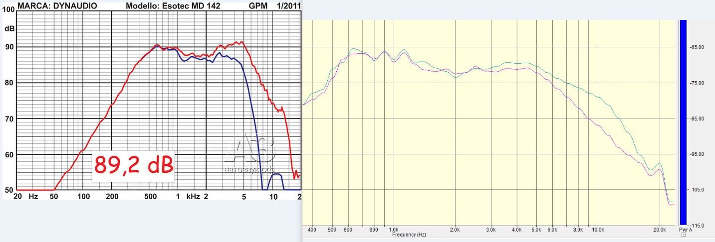

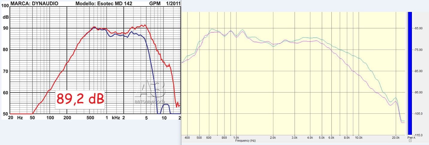

Правый край АЧХ точно поднимется, вопрос, насколько это может повредить "естественности". Фильтром поправится, скорее всего. Для иллюстрации, относительно новые купольные MD140-2 измерения из какого-то журнала по оси и 45 градусов, и мои без магнитной жидкости, с задней камерой, не массивным КЗ витком и доп. магнитом. По оси и 30 градусов. Несколько засохший подвес и поработавший купол. Но кое-что видно, после 5 КГц спад динамика с КЗ витком гораздо более пологий.
    104.7 KB · Просмотры: 74
