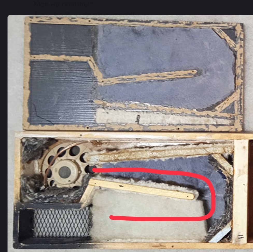

Коль хочется заморочиться с этим...
Не, можно и "заморочиться".
Гарантировано от 80-90-100 по низу -3/-6 с бубнелкой, ежели не порукосуйкайте в дынамэг (это несложно, просто, но без измериловки сложновато).
TL-длинна сужающейся трубы-дымохода 65-70см. Свернуть её хитро три раза –> коробка 200х200х150-200мм...
Не, в реале будет меньше, бо с виду Fs 200-250Гц, а можэ и выше.
Зарекомендую моноблок-дымоход. По крайней мере, – не срыгнёте не отторгните.

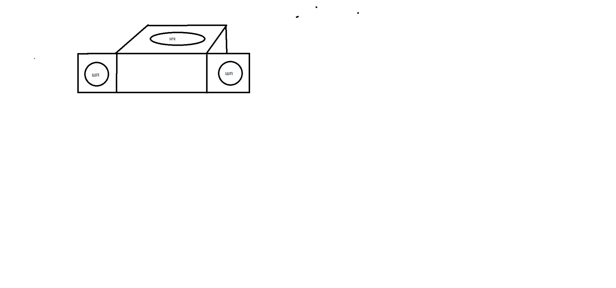

я бы трифоник сделал ЗЯ литров 6 в него НЧ динамик а передняя панель с ушами на уши ваши динамики и вот такой усилитель
Эта длинна 70 см
А размер сечения как в лабиринте сужающимся только в развернуть его ?
Тоесть от динамика идем сечением (площадь х 1.5) и выход из лабиринта (площадь х 3,0)

Не, 65-70 общая. Излучатель на 1/3 от узкого (давим "гармонику")
Площадь фи-дырки – 0.5-0.7/0.8 площади дынамэга (тут нужно более знать ТС).
Расширение-сужение считаем в Хорнрэспе.

ФИ нужна добротность меньше 0,4 иначе гудит особенно мелкие динамики тк резонанс высокий и комната еще примерно на этой частоте гудит,это все проверено,купите динамик 5....6дюймов нч и сделайте трифоник ЗЯ с ушами усилок этот уже с фильтрами и регулировкой среза нч и регуляторами тембра для саттелитов за такие деньги лучше нет
если чисто на ваших динамиках то ЗЯ по 3...5л самое оно

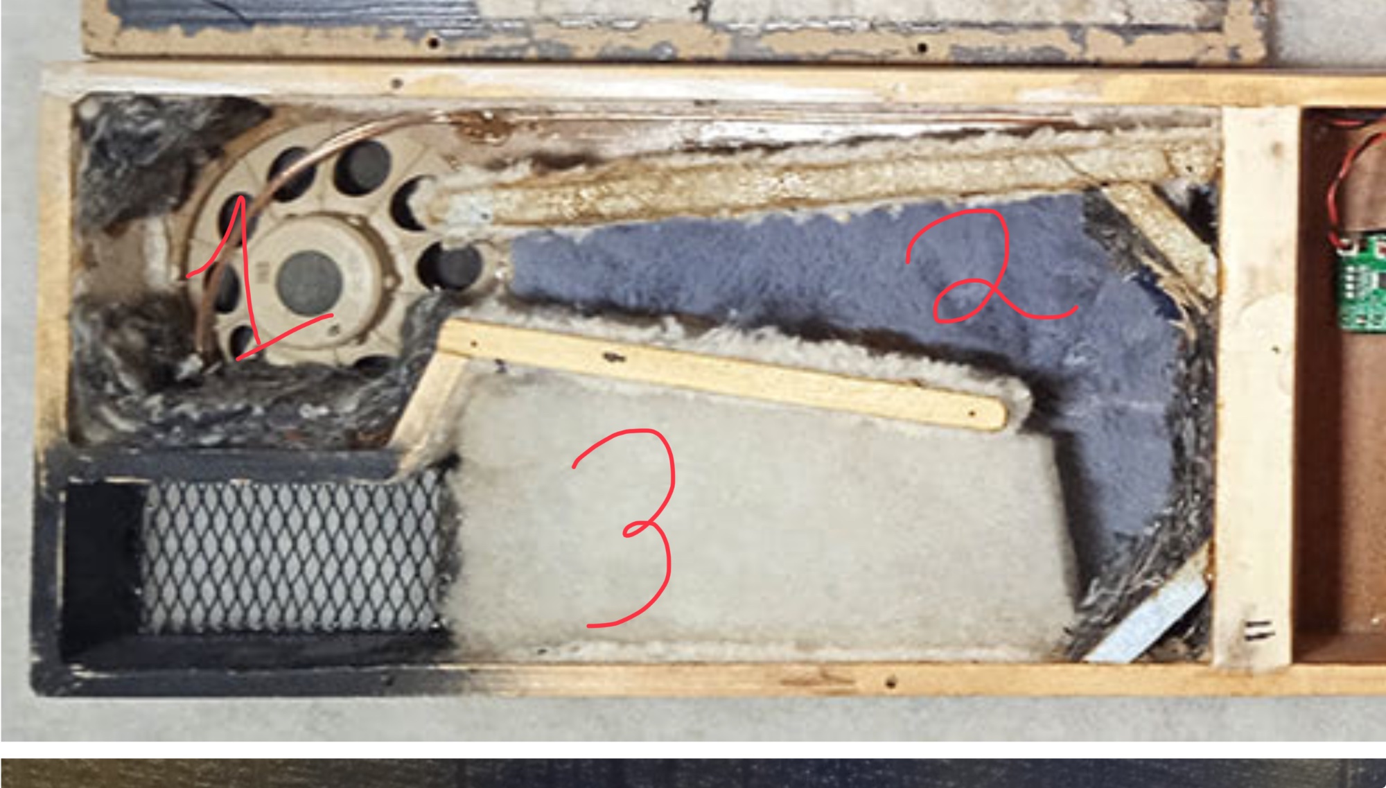

В конце лабиринта синтепон
А что он дает? В зя он гасит волну не давая резонанс дифу - правильно?
А в лабиринте волна жу уходит в наружу ?
Или синтепон только на половину сечения тунеля?
