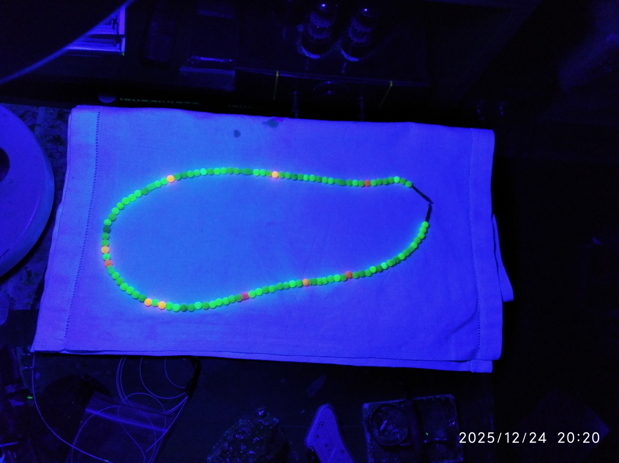

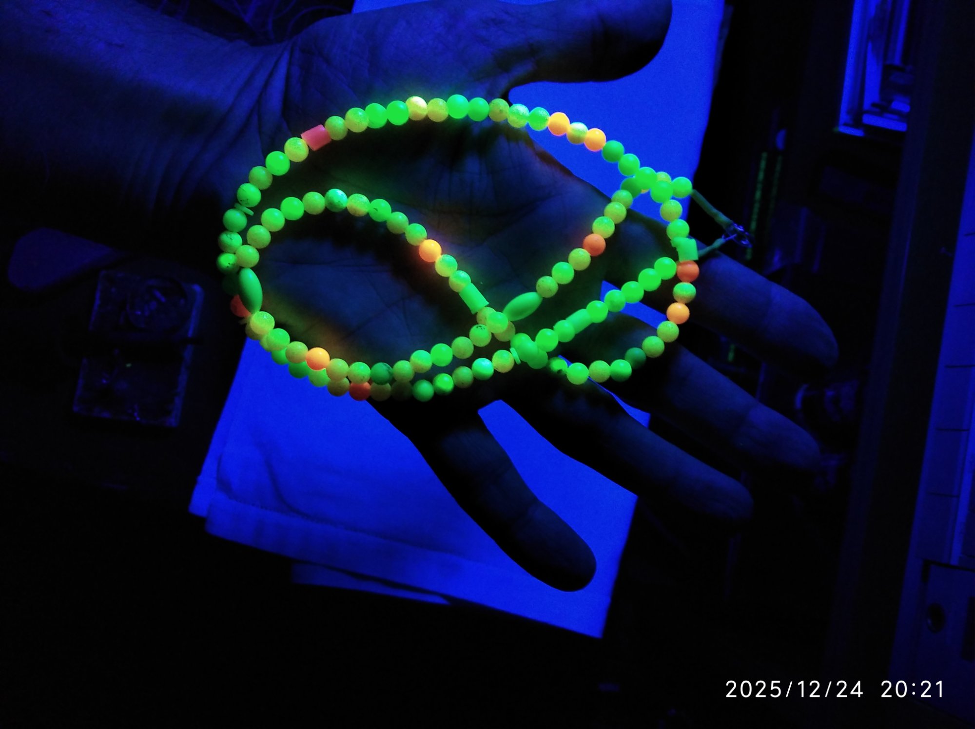

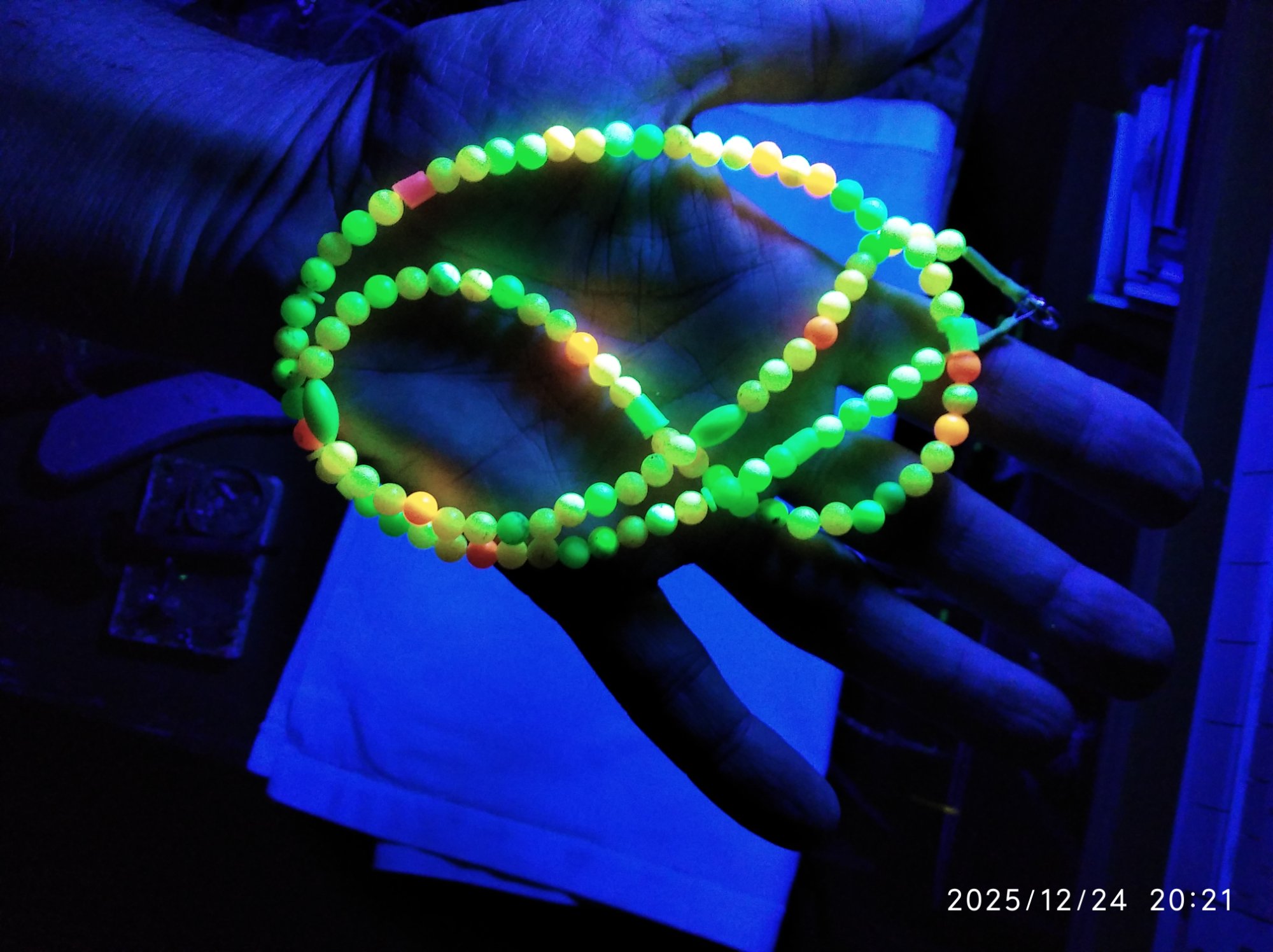

Сейчас в игрушках пуляют светящимися шариками, их видно сразу, пылают при дневном свете. В свете УФ фонарика - красочная картина . Уже бусы сделал .
Бусы-люминофоры

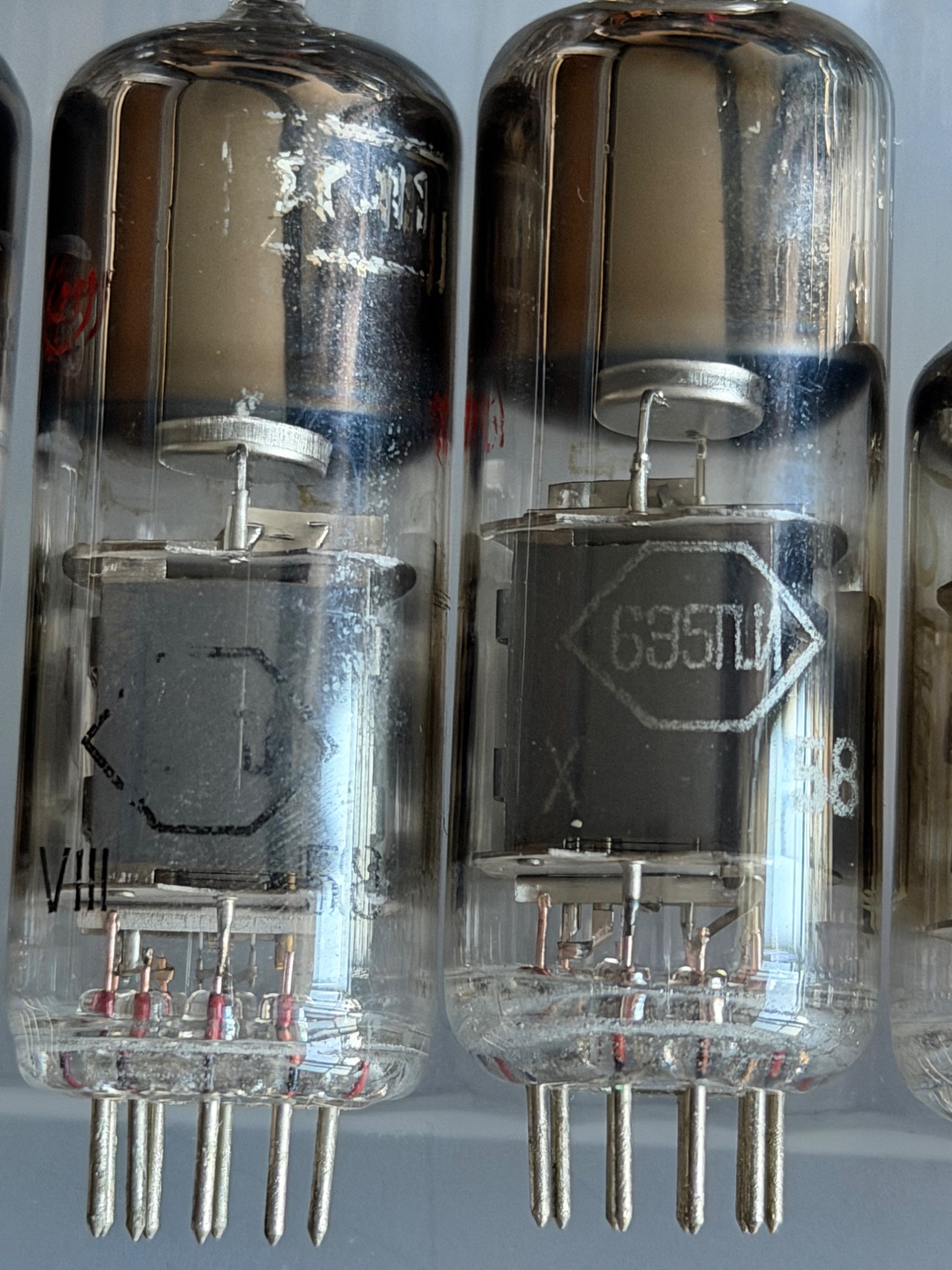

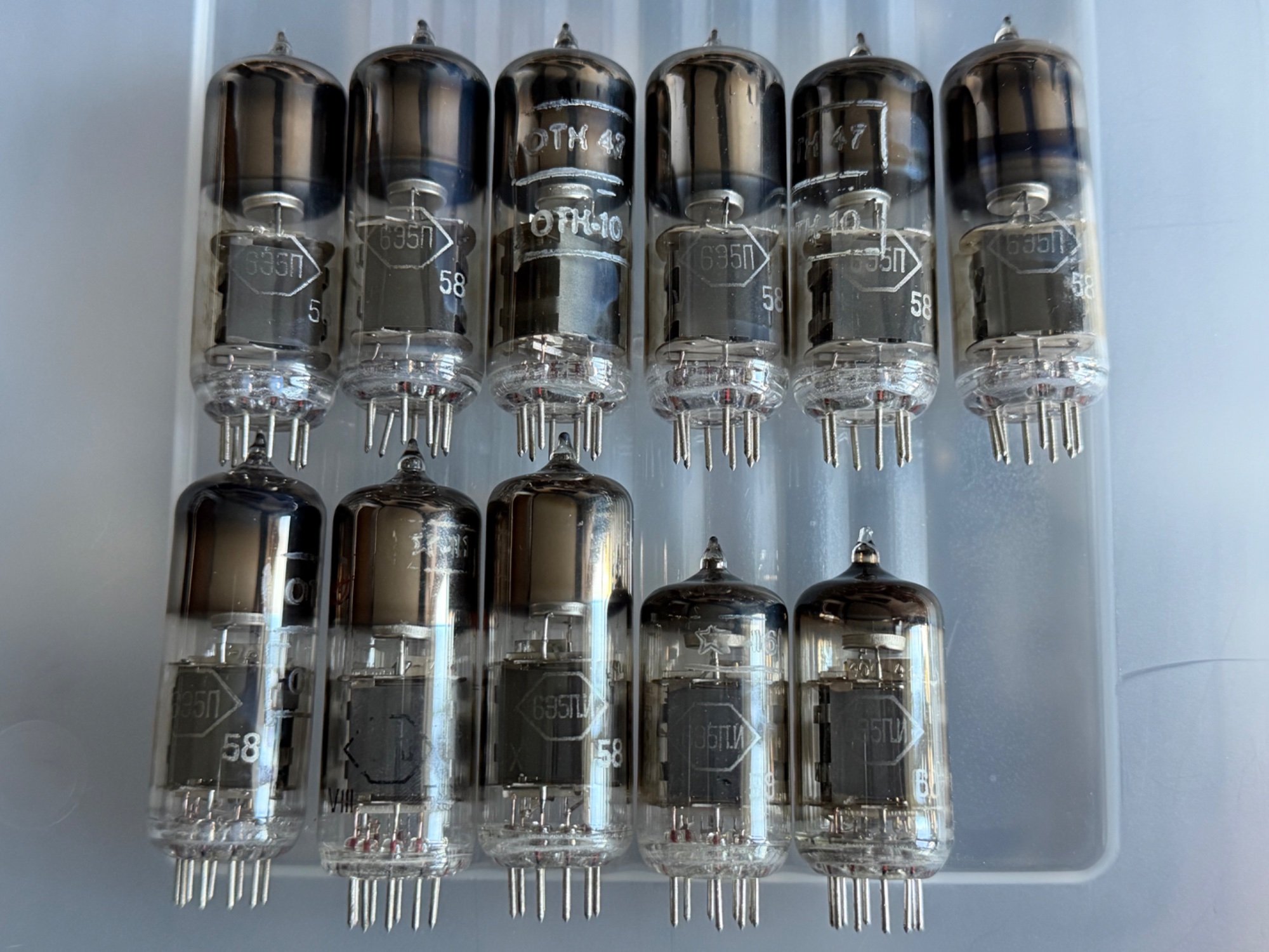

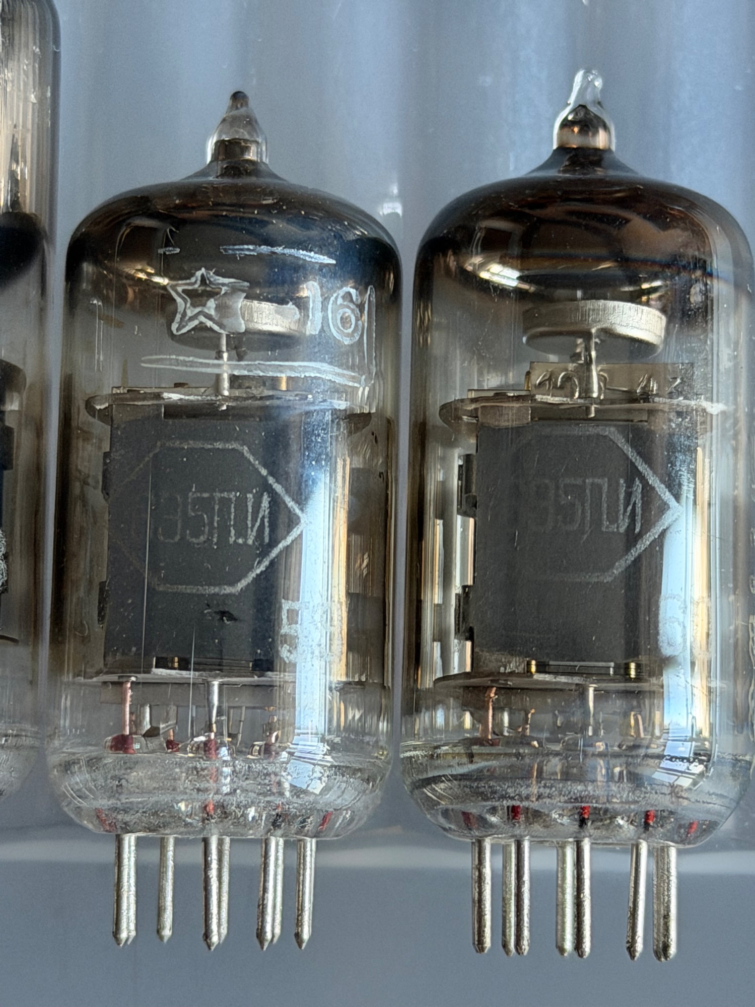

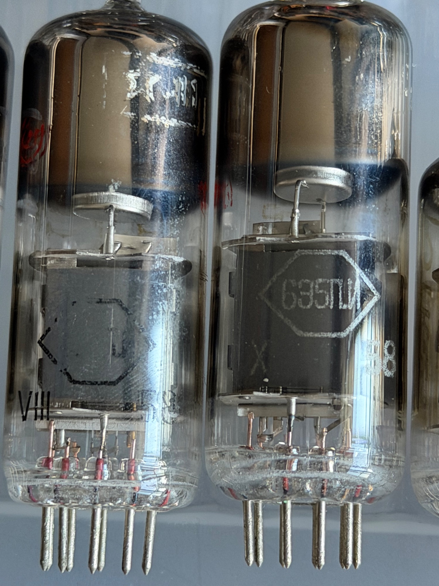

И так коллеги, попались относительно редкие 6Э5П различных модификаций, и есть вопрос, касательно их ресурса: многие пишут про их небольшой ресурс, примерно как по паспорту ~ 500 часов, у кого на практике сколько они работали, и как часто их меняли, думаю поставить в триодное включение, с режимом 200В 40ма

Я помню,лет 10 назад, на даче на 2 месяца оставил включенным SE на 6п14п. Работают до сих пор без изменений.
6П14П, да, выносливые лампы, с ресурсом у них всегда порядок, а вот 6Э5П большой вопрос
Проблема номер раз - вакуум, если только не криво собранная электродная система. Ну могёт точечная сварка подкачать.
Иногда кажется что сильно долго не ревизировали насосы и клапана откачки.
Хотя вот знакомый прислал фото. Меняй хоть через пол года.
    79.4 KB · Просмотры: 68
С вакуумом порядок, после 10 минутного прогрева на стенде параметры перестали плавать от слова совсем, а вот как у данных ламп с теплоотводом, вопрос двоякий, если 6Э5П скорее всего могут держать ~8Вт на аноде, то 6Э5П-И вряд ли

Свои гонял по 2-3 часа, новые , с коробочек.
Чтобы менять в усилителе, собранном ~ в 2012-13 годе не припомню.
Правда там всё на стабилизаторах было.

Это уже очень гуд, обычных рефлекторов то у меня целый склад, а вот Фрязинских….

Обычные 6Э5П сильно уступают в токе эмиссии 6Э6П-Е, и в разы уступают по этому показателю лампам 6Э5П-И.

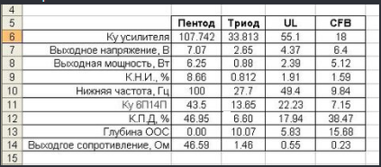

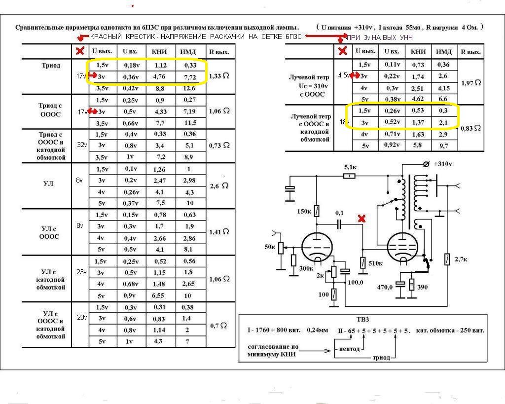

а зачем триод?куриная мощность,пентод с КО самое оно для таких ламп,вот сравнение для 6п14п и 6п3с,а для 6э5п будет еще лучше тк крутизна выше у них
при одинаковой выходной мощности КО дает меньше искажений чем триод,а пиковая мощность намного выше

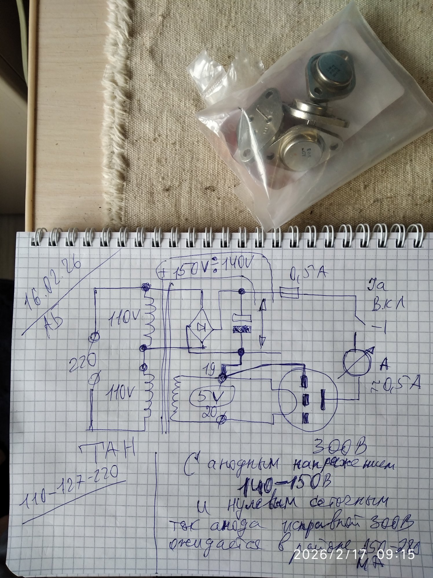

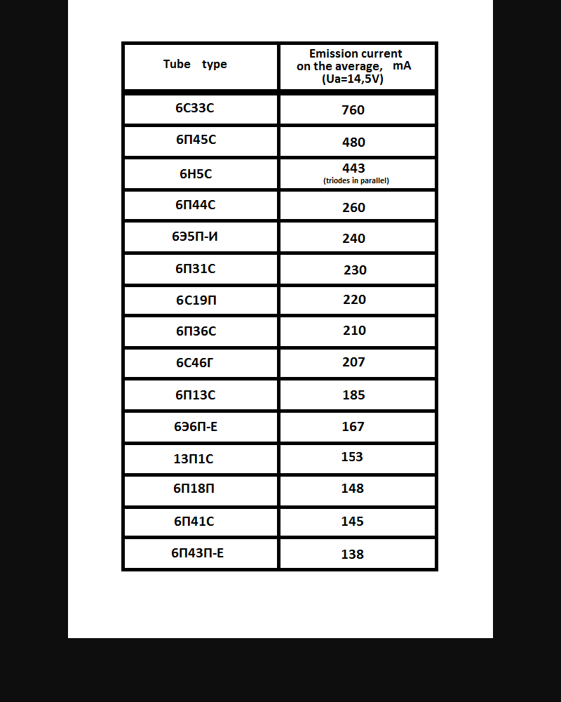

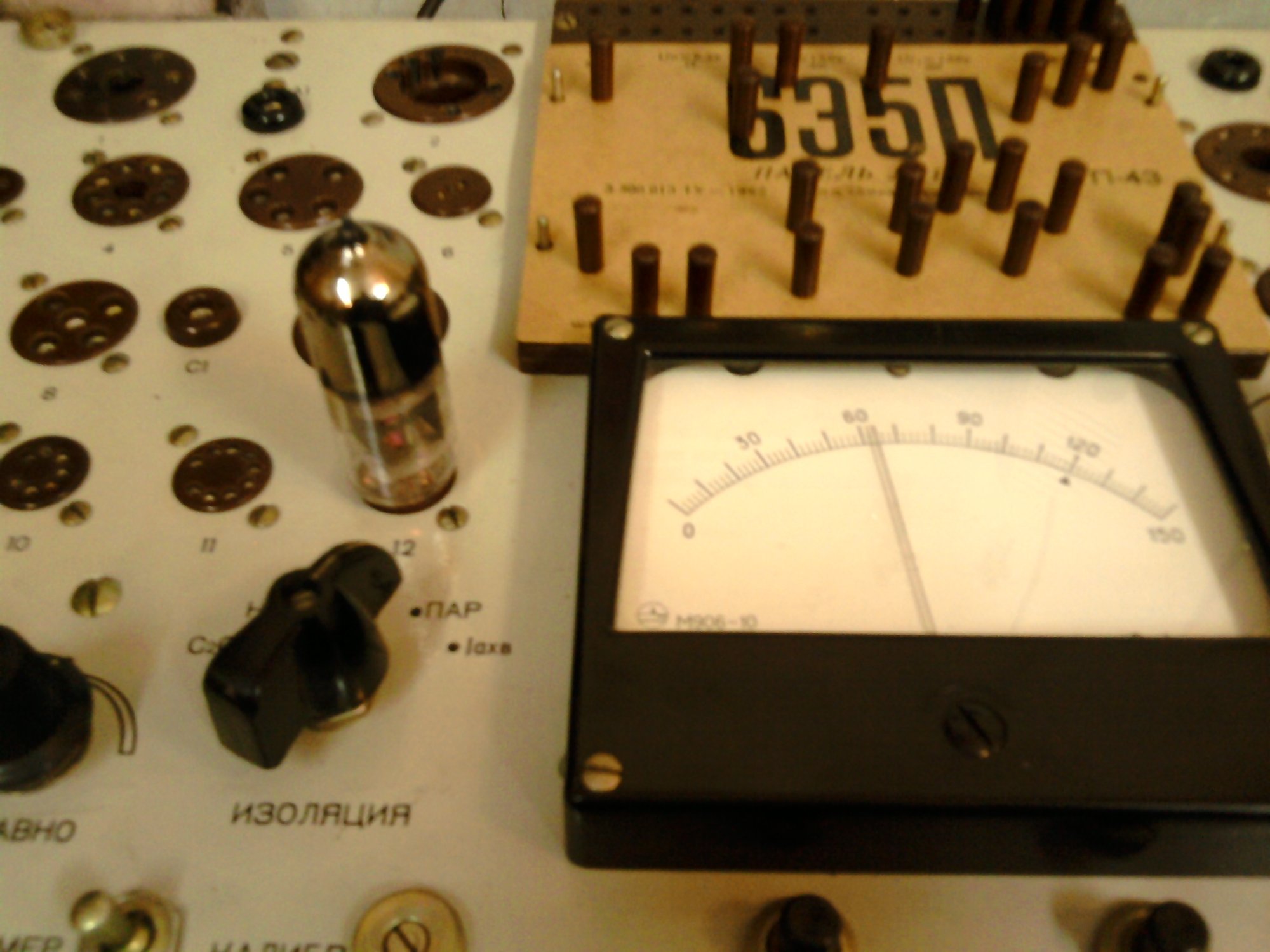

Подскажите, как по вашему мнению, правильно проверить эмиссию катода . С триодом понятно, сетку замкнуть на катод и дать напряжение под параболу рассеиваемой на аноде тепловой мощности. И смотреть соответствие тока лампы ее ВАХе. С триодами 2А3 300В , 6с2с все получается замечательно. А что делать с тетродами?
Первая мысль- дать даташитное напряжение ,одинаковое на анод и экран, смещение сетки - по ВАХе, но связываться со сложной схемой неудобно. Мыслится триодный режим лампы с нулевым смещением сетки и максимальной мощностью. Его нет в даташите, но можно выйти на этот режим самому и от него отталкиваться при замере кучи ламп.
    531.5 KB · Просмотры: 52
При замере эмиссии из лампы делается диод. Естественно, вкатить сотни вольт на анод не получится, лампа при нулевом смещении просто даст дуба. Резонно выбрать какое-то небольшое "стандартное" стабилизированное напряжение на аноде. Ученики молдавской школы выбрали +20 В, мне было удобно выбрать +14,5 В, проверял токовые лампы.
Тогда получится еще один показатель по подбору ламп. Будет обследован катод, как таковой.
Который может отличаться партия от партии, и производитель от производителя.
Так что все сетки на анод, а катод сам по себе, на минусе питания.
При таком замере, к примеру, выяснится, что 6Э5П, 6Э6П-Е, 6Э5П-И далеко не аналоги.
По результатам выбрал бы на выход однозначно Какого в однотакт, а 6Э5П-И пошла бы в двухтакт.
6Э5П совершенно спокойно пойдет в драйвер. Была еще 6Э6П-ДР, но не попадалась, не измерял.
Туда же, в драйвер, лучше поставить и 6Ф6М-1,так как она сушественно уступает по эмиссии любым 6Ф6С.
Проверка на простейшем стенде, а даст важную информацию о изначальном "здоровье" катода, и насколько оно похудело в состоянии б/у.
Тестер Л3-3, насколько помню, измеряет эмиссию при регулируемом напряжении +10...+30 В.
Наверное, нет проги по расчету ресурса в таких условиях, даже допрос ИИ может не помочь. Но приготовил бы ЗИП комплект.

Проверял лампы строго в пределах ворот рамок допустимых ВАХой.Мощность на аноде получалась предельно допустимой.

При первой сетке и катоде на земле это скорее была не проверка эмиссии, а проверка ВАХ по нулевой линии смещения. Сетка висела экраном над катодом.
Проверял так 6Н23П в отборе низковольтных. Выбрал. Проходили по минимальным значениям для 6Н27П. И были в этой точке очень разными. Хотя на больших токах и напряжениях вполне себе выравнивались и попадали в паспортные значения,
