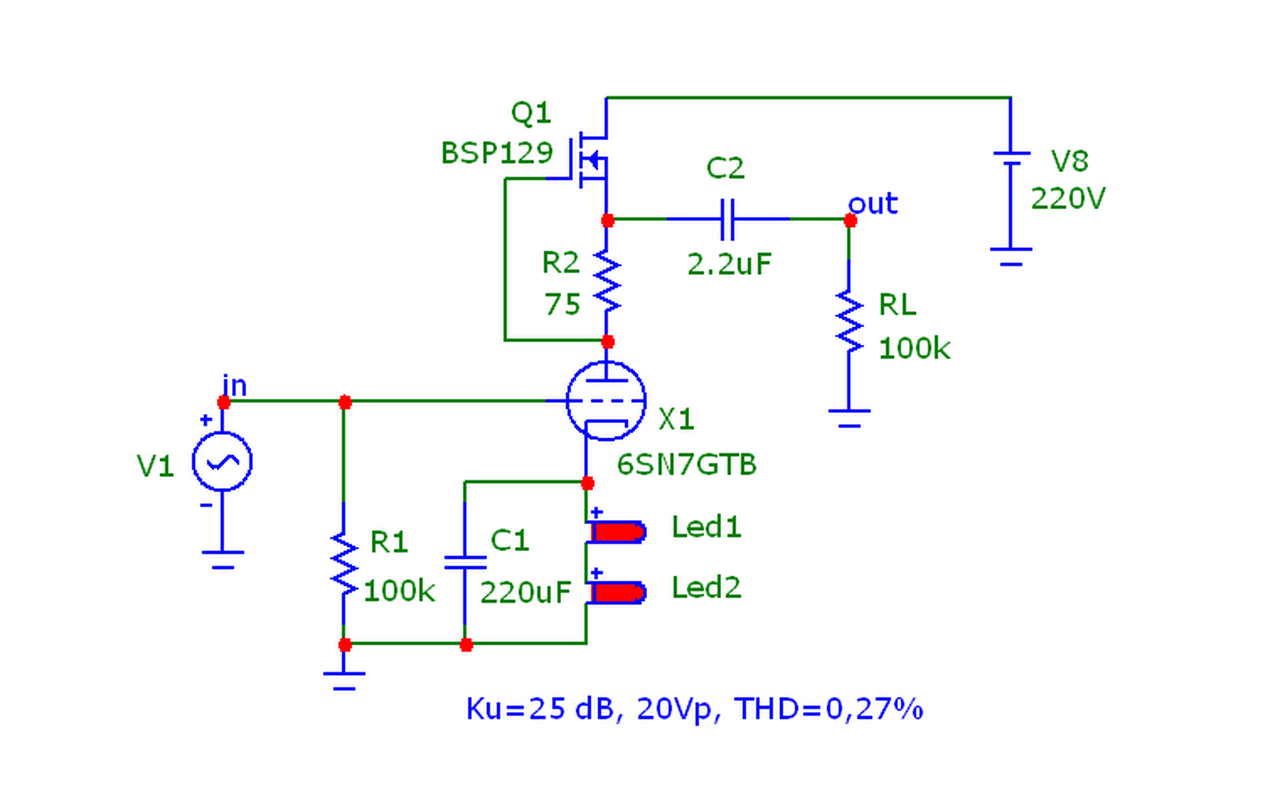

У каскада на 6С31Б вых. сопр. какое? У моего порядка 80 Ом. Без каких либо ООС. Можно и меньше, если транзисторы другие поставить. Единственный минус - выход через конденсатор. Но всего один каскад.
В районе килоома. Это с местной оос в катоде. Чего более чем достаточно, если впереди ламповый оконечник.
Пред можно и без трансформатора сделать. С отменными параметрами по искажениям и вых. сопру. Усиление зависит от примененной лампы. Странно, что так никто не делает еще.

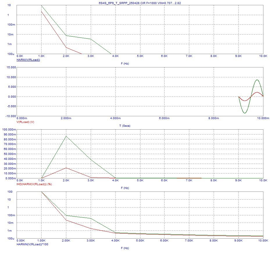

Почему не делают - делают. Типа такого по мотивам Пита Миллета из audioXpress February 2004.

вот

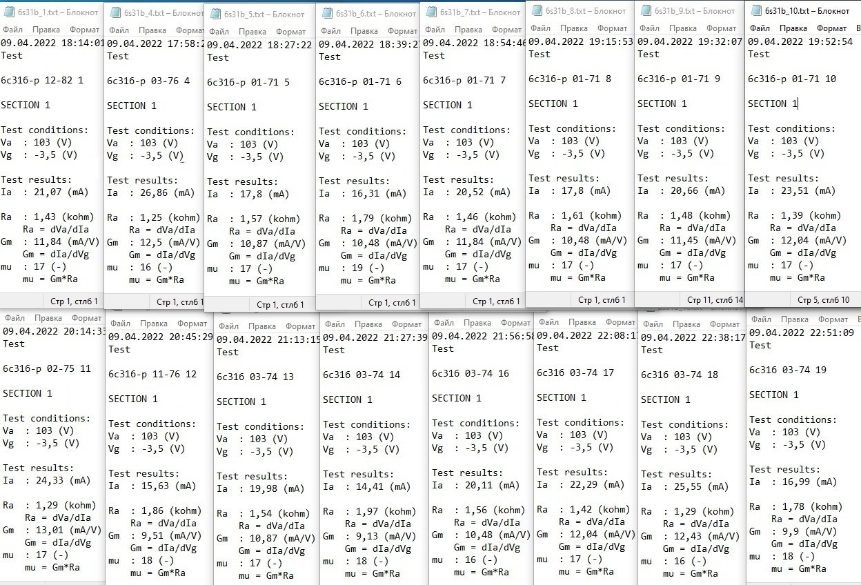

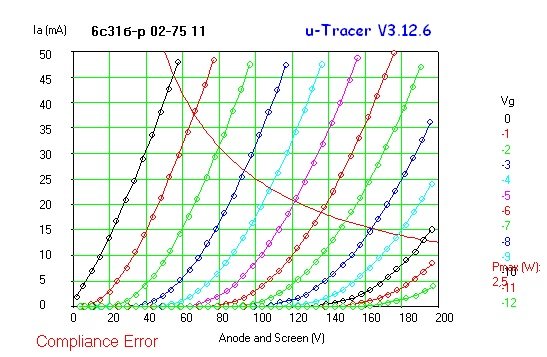

Красивые циферки из справочников, в реалиях и до килоома не дотягивают -
Просто надо правильные справочники смотреть. В МЭПовском справочнике есть даже картинка зависимости крутизны и внутреннего сопротивления от напряжения смещения. Меньше килоома внутрянки получается при смещении меньше 0,5в.
Даже при нулевом смещениии реальные лампы до килоома едва дотягивают.

Измерить надо бы их. Очень даже могут быть лучше стандартных. Или такими же.

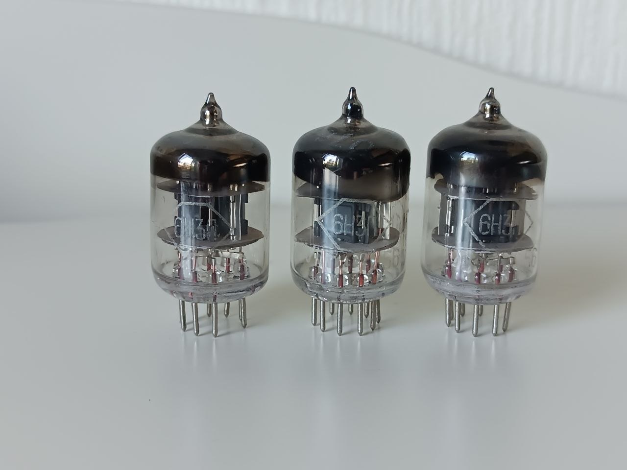

Достался по случаю небольшой запасец черноанодно-рифленых 6Н3П.
От тех, что с серым завернутым анодом, как у 6Н14П, избавился.
Но пока никуда не применял их, окромя восстановления магнитофона "Днепр".
Там 6Н3П стоит первой, в усилителе воспроизведения, на амортизаторах. Обновил старую лампу на свежую.
Пишут, что эти лампы для ВЧ и разрабатывались в такой последовательности:
6Н3П - 6Н14П - 6Н23П. С последовательным увеличением крутизны.

если быть точным УВЧ, всего что выше "magic band" тоесть выше 50 мгц. чисто наш ответ Чемберлену , изначально решили сделать все правильно по цоколевке , снижающей помехи и паразитные емкости , симетричный монтаж, в вч дифкаскаде полная симметрия ...но потом поняли что верный пролетарский ответ не сткуется с 99,9% уже имеющейся техники и сделали "как все".
китайцы их кстати покупают партиями , переставляют в новый баллон со стандартной цоколевкой и продают как свои в усилителях, проходил сквозь меня такой усилитель, гляжу на лампе 6N3 , ну думаю щяс воткну 6н3п-е и вообще будет человеку счастье , а фигу , цоколевка на китайской лампе обычная , хотя внутри явно советские потроха , с характерными пометками ОТК на слюде
К стати, у 6Н26П такая же цоколевка.
прекрасная линейная лампа , которую хрен найти .
почти 6Н30П только уступает по току анода (зато усиление больше)

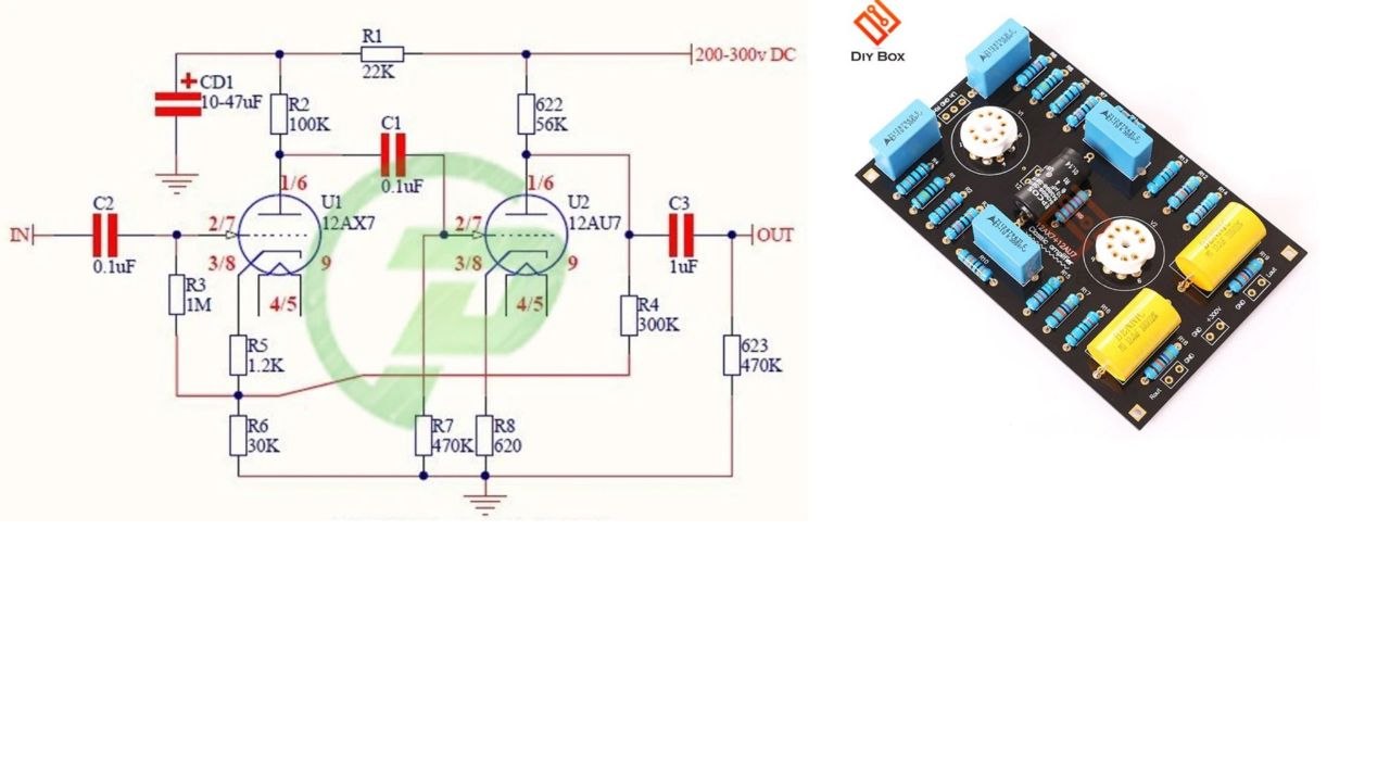

Привет сообществу!
Люди спрашивают о таких китайских поделках.
Смотрю и чего то не пойму, а зачем такоэ забубэнноэ !?
Что подскажите ?

Привет сообществу!
Что подскажите ?
Высокоомный с низким выходным сопротивлением предварительный усилитель с усилением 11 раз . Для чего-то сгодится . Транзисторный унч или мощный повторитель на полевике облагородить ламповым флером. Даже с глубокой ООС. Сергей Климанский сочинял подобное на 6н1п, шибко хвалил звук.
Значит таки кетаисы внимательно изучают вопросы по теме, прежде чем выпускать такие блоки.
Скоро поделки будут заключаться в помещение плат в корпус и подключение разъемов.
