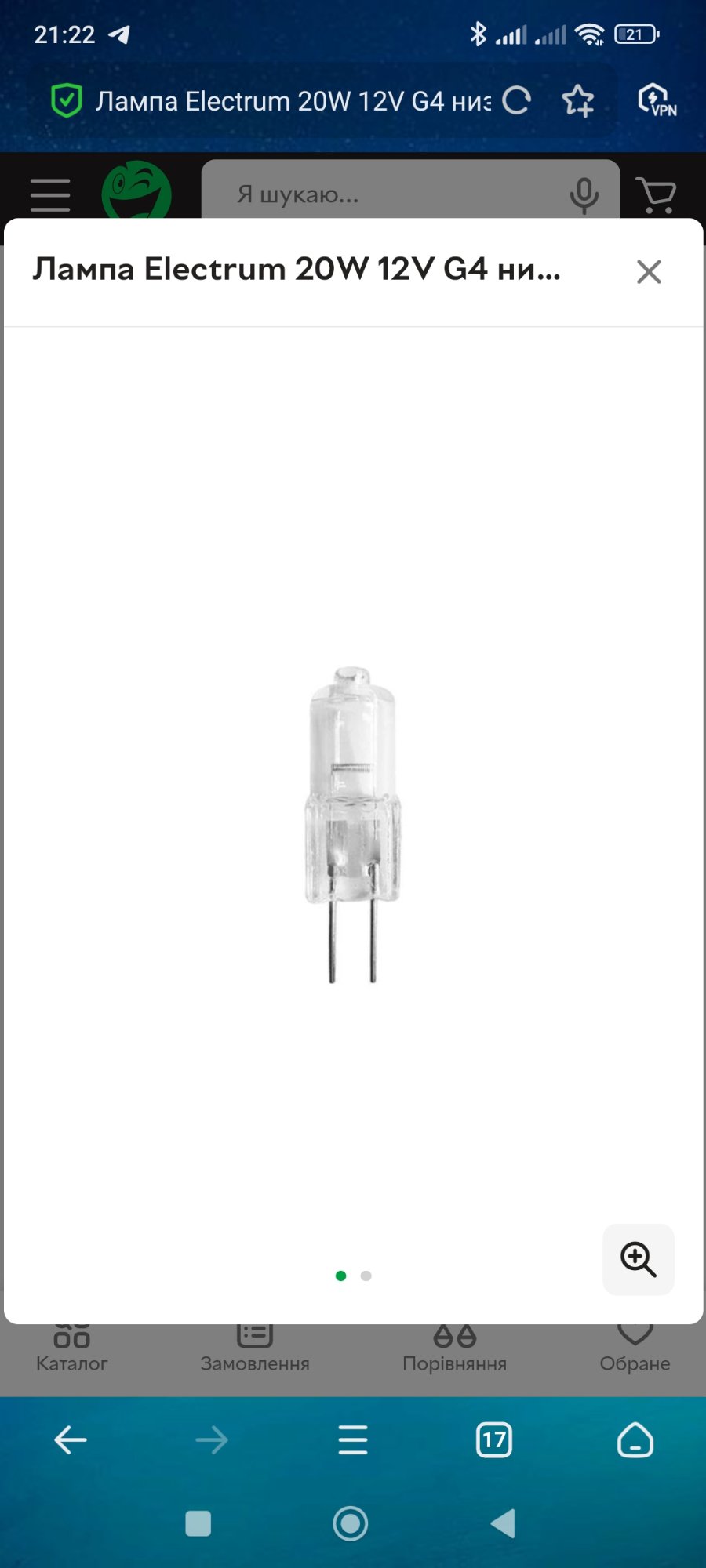

Те что с моего фото грузил лампами на 12 Вольт на 20 W или 50 W , естественно обмотку на 24 Вольта , соединив согласно здравому смыслу - послед. 50+50 или послед. 20+20 и 20+20 послед. и в параллель.
Потребление либо 100 Ватт, либо - 80 Ватт !
Для мощного светильника намоточного станка. Для зимнего периода, зауважу!
Транец грелся до 43-45 °С- красота.
В помещении ~ 18-22°.

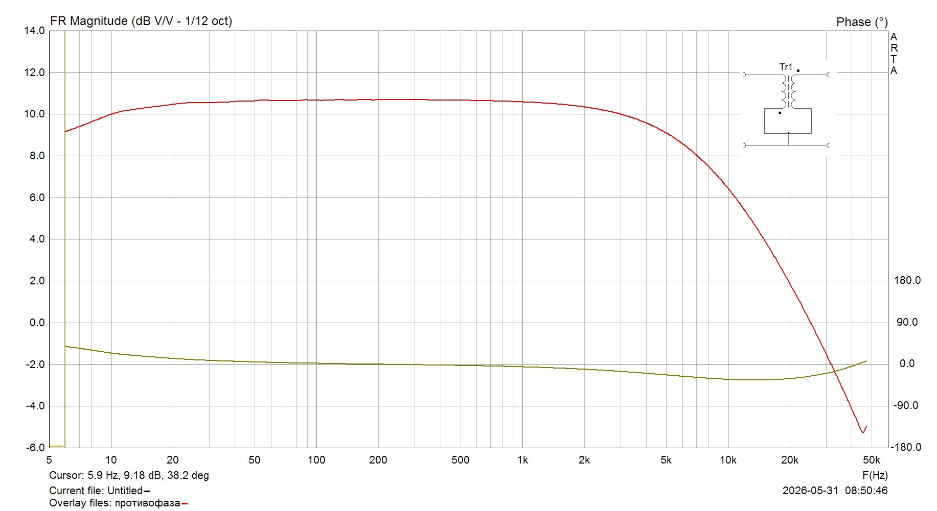

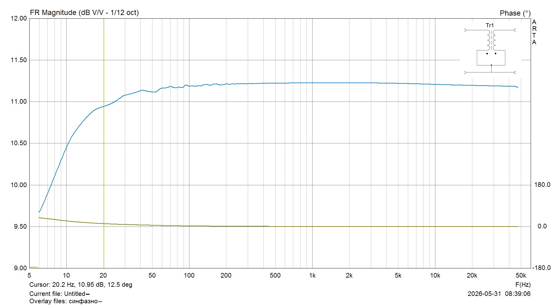

Давно хотел воплотить старую идею всё не доходили руки, требовался МКТ. И вот вчера таки намотал его. Ночь отлежался, а с утра измерения.
МКТ 1:1
намотан бифилярно 3200 витков железо обычное.
W1 ПЭТВ-2 0,2 213 Ом 33Гн
W2 ПЭЛШО 0,18 341 Ом 30Гн
При измерении полосы получил следующие результаты:
Обмотки подключены синфазно. Как видно от 20Гц до 50кГц легко и с фазой порядок.
Обмотки подключены противофазно. С фазой нормально, а с полосой как то не очень.
Вопрос кто вкурсе это нормально ли нет? Почему начинает валить именно с 3кГц, а например не с 1 или 5 кГц.
МКТ 1:1

Ловился на такой эффект, не придал значения полярности обмоток, получил дичайший завал на верхнем крае.

При противофазном включении межобмоточная ёмкость шунтирует вторичку.

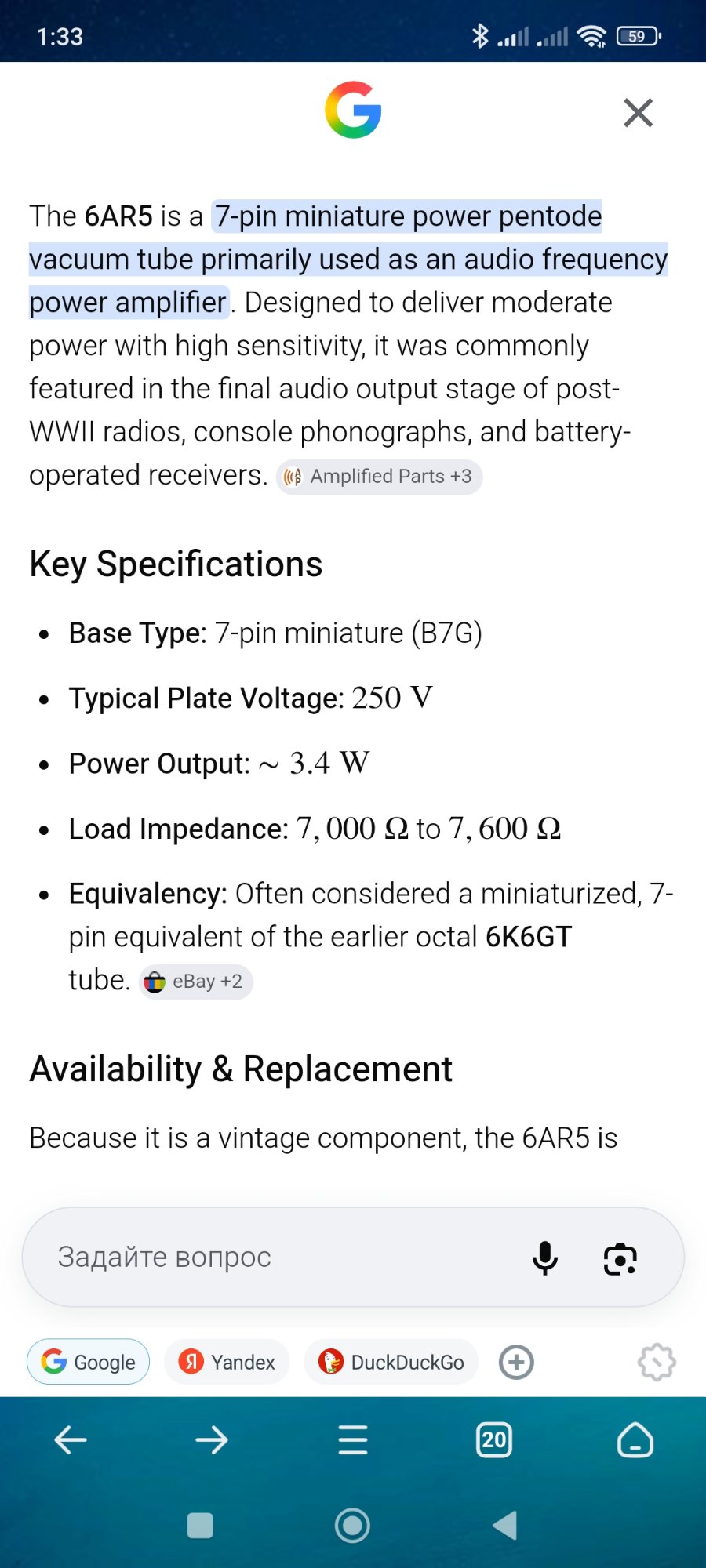

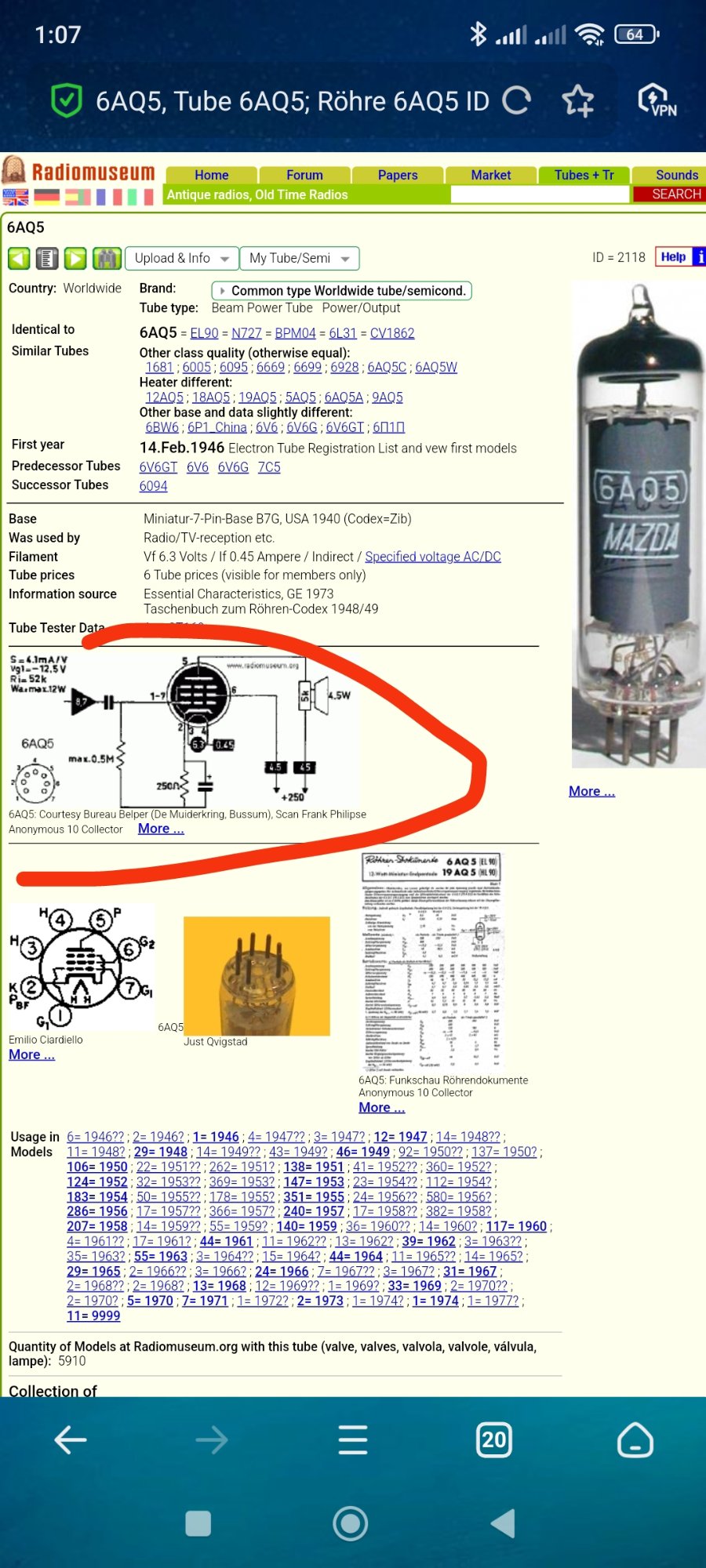

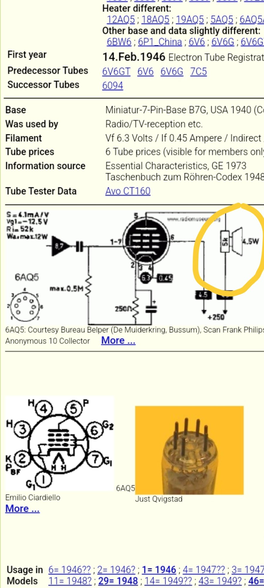

6AQ5 близкая вроде
проще панельку сменить и поставить 6п1п,6п6с) то же самое
Не, она 8 Вт на аноде, но замена на 6П1П вполне адекватна.
Почти , но не совсем...
А по ценам в два- три раза выше ( от сохрана и производителя ясна речь )
    273.7 KB · Просмотры: 41

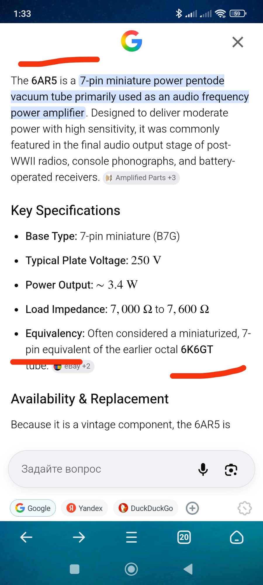

Написано что аналогов у 6 ar5 нет
Есть, только октальная в мет. баллоне.
чушь для 6п1п оптимальная нагрузка 5...6к а не 3,5к
3,5к -это для любителей второй гармоники)))

Так я выше писал, что есть. Только забыл тип написать, прошу прощения.
может и есть ,но где их взять? а 6п1п по 100р полно,даем ей на анод 300в(держит и 330в) на вторую сетку 250 и радуемся,тем более она мощнее, при 300в на аноде как раз 6...7к нагрузка оптимальная
Оптимальная нагрузка - очень растяжимое понятие. Нужно смотреть по третьей гармонике. Симулятор хорошо помогает.
я имел в виду максимальную мощность,если сделать чуть меньше вторая гармоника растет третья падает мощность чуть меньше,дело вкуса
а как 6п1п работает с КО? крутизна маловата у нее в РР с КО драйвер надо хороший
