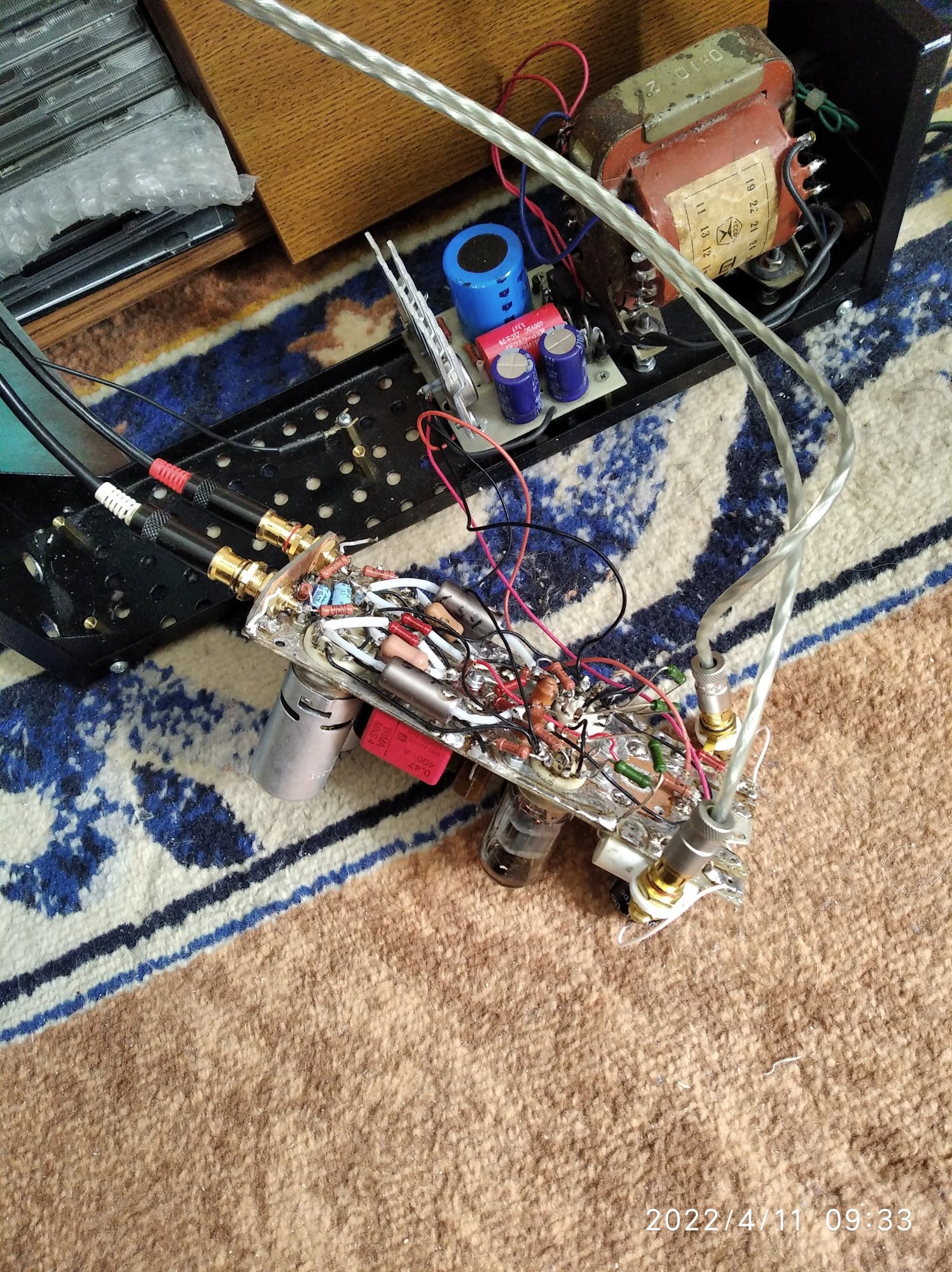

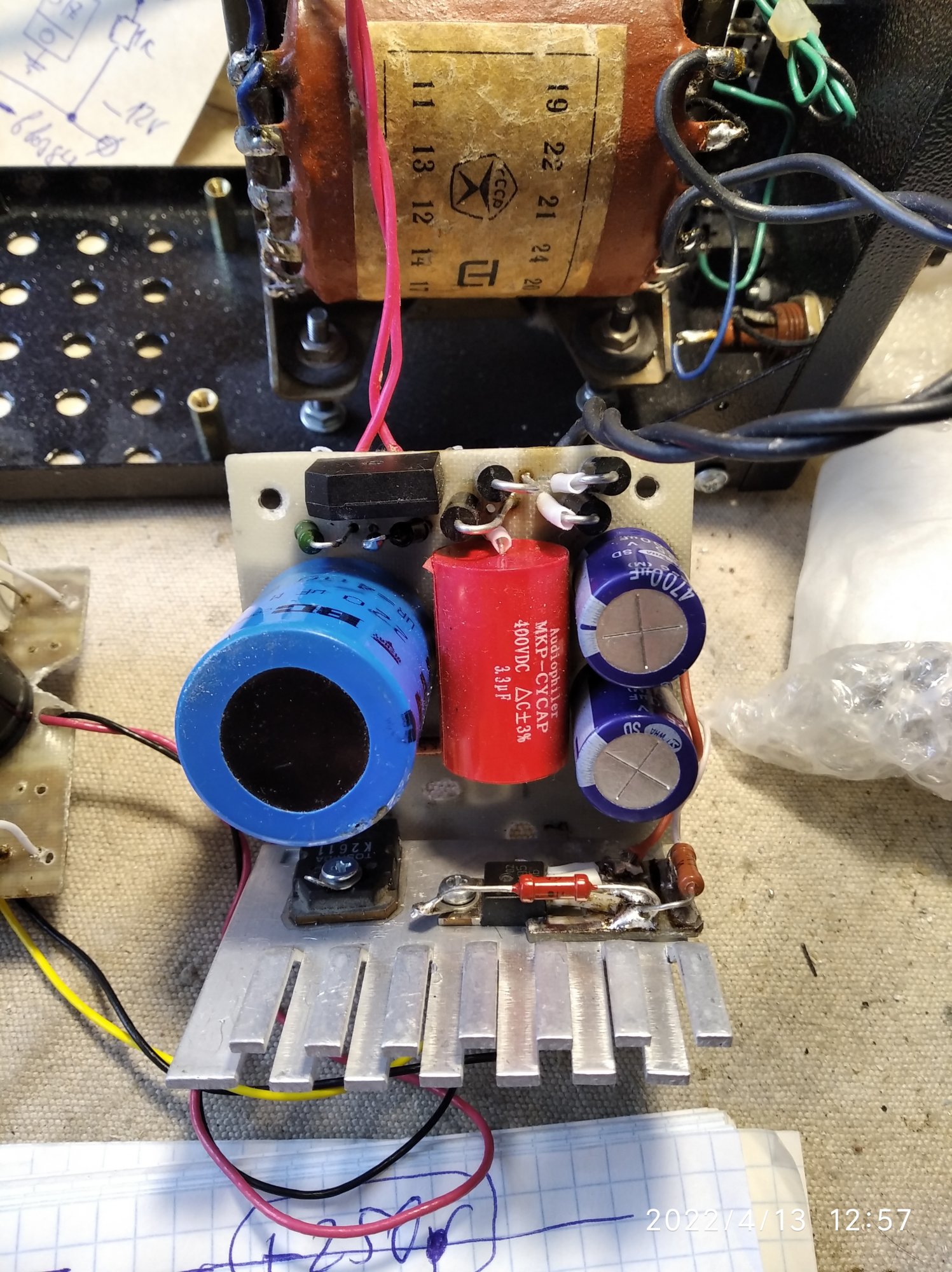

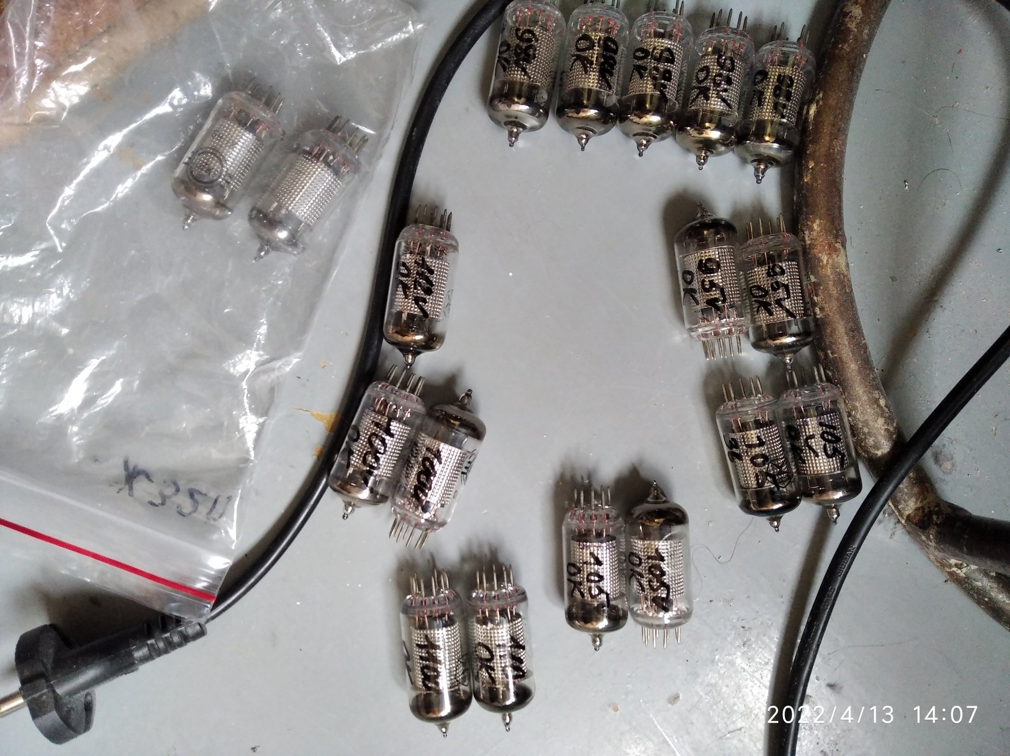

Недавно дядя Паша Пыжэ предложил два десятка отобранных спецом 6Ж32П, тишина в ответ.На этих спецлампах и сделан корректор из статьи в журнале.Звук достойный, конструкция простая как топор.
    411.2 KB · Просмотры: 182
    515.7 KB · Просмотры: 177
    836.1 KB · Просмотры: 184

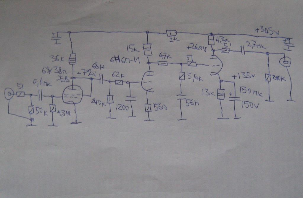

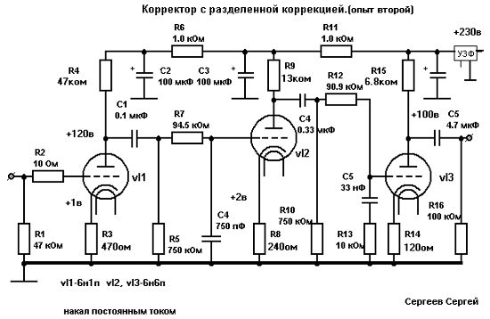

Александр, я наверное что-то упустил, дайте ссылочку на схему. Есть PF86, интересно попробовать
13 Окт 2019
5,509
1,583
107
Свердловкая обл.
Схема Сергеева опыт второй, моя двулофтин, на том что есть. Обе хорошИ. Можно 6ж38п-ЕВ сделать с автощением, кому не нравится.

Я тоже не рекомендую схему к повторению, как же может работать схема на лампах- без дросселя и кенотрона.Правильно насторожились, напишут ерунду,а ты повторяй.
Человек верит своим авторитетам. О твоём серьёзном опыте пока не знает.
26,841
12,561
Без паствы,воспевающей подвиги пастыря, изделия не продвинуть.И каждого новоявленного форумчайника не убедить.И ежели сама схема не убеждает, остается нахваливать.И пацаны приходили,послушали, сказали зашибись .

А 6н23п-ев?
Есть в наличии
Опять же интересно - а по каким критериям подбирать обычные 23-е?
13 Окт 2019
5,509
1,583
107
Свердловкая обл.
Еще можно 6ж9п-Е, 6ж49п-Д, ДР в пентоде, только ток надо больше. Лампочки не микрофонят совсем.
6н23п и 6н23п-ЕВ на вид сразу увидете...
26,841
12,561
Конечно, они разные
А подбор-то в чем заключается?
Фон звон шуршание перекос половин
Замена 6Ж32П другими лампами просит пересчета обвески Хотя, в данной схеме коррекция вынесена из анодной нагрузки, требуется лишь убавить резючок между анодом пентода и коррекцией.
Еще момент,ток накала и анода,который в данном варианте просто куриный.Прочие варианты заставят все перекурочить.
