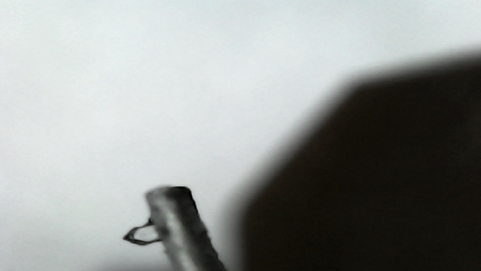

буду дома, подключу мелкоскоп и сделаю снимок. Кристалл малюпусенький, пока выставлял положение головы по шаблону - упарился))
26,835
12,559
что-то похожее было на иголке от ГЗМ-055, рижского клона Ортофона VMS-20
Игла от Аудиотехники АТ-440MLa смотрится красивее всех , если хватит увеличения.

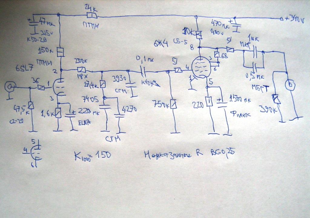

Вопрос Александру Бокарёву как автору замечательных ламповых корректоров. На какую нагрузку будут работать дилофтин и корректор на 6Ж32П+6Н23П без каких-либо нареканий и замечаний?
26,835
12,559
Типовое значение нагрузки выходного резисторного каскада- 5-10 анодных резисторов.
если в схеме выход на СРПП, то берем 5-10 его выходного сопротивления. Скажем, в дилофтине нагрузка вых триода 4.7 ком, значит, 47 кил нагрузки -идеально, 22ком приемлемо.
У СРПП на 6н23п его выходное примерно килоома полтора, если без катодного емкостного шунта , значит, кил 10-15 нагрузочных потянет.
Но " в действительности все не так, как на самом деле" . И замеры по корректорам делаю уже , нагло не применяя делителя на выходе. Включаю прямо на вход звуковой карты с ее вечными 9,1 ком входного сопротивления. И корректор вежливо прощает такое хамство, не портится частоткой.
