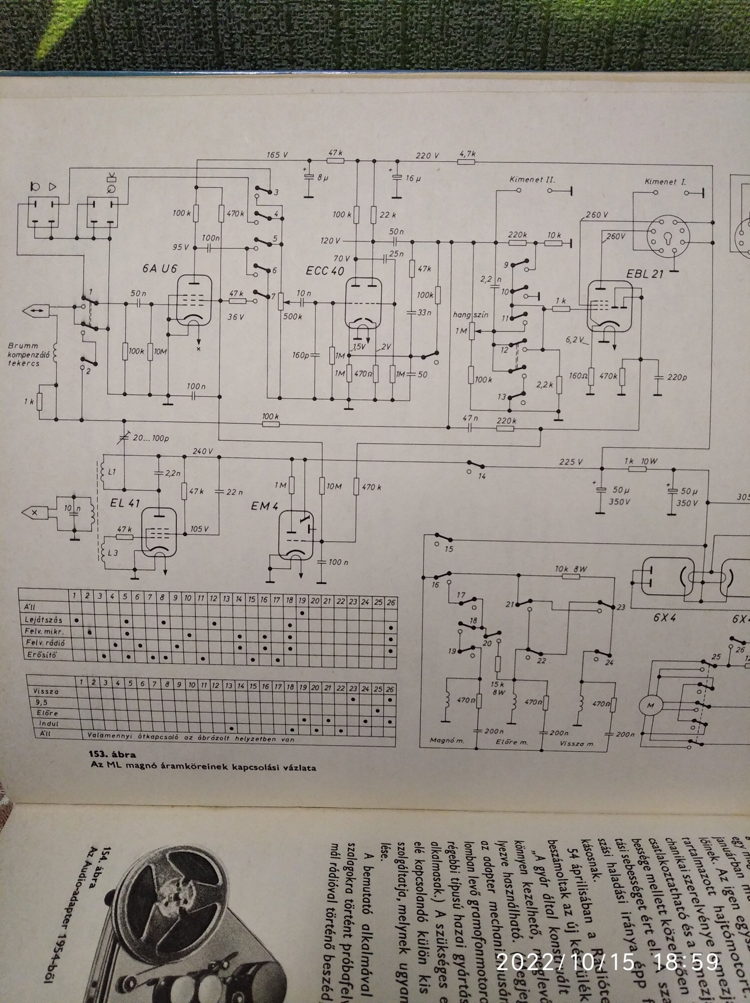

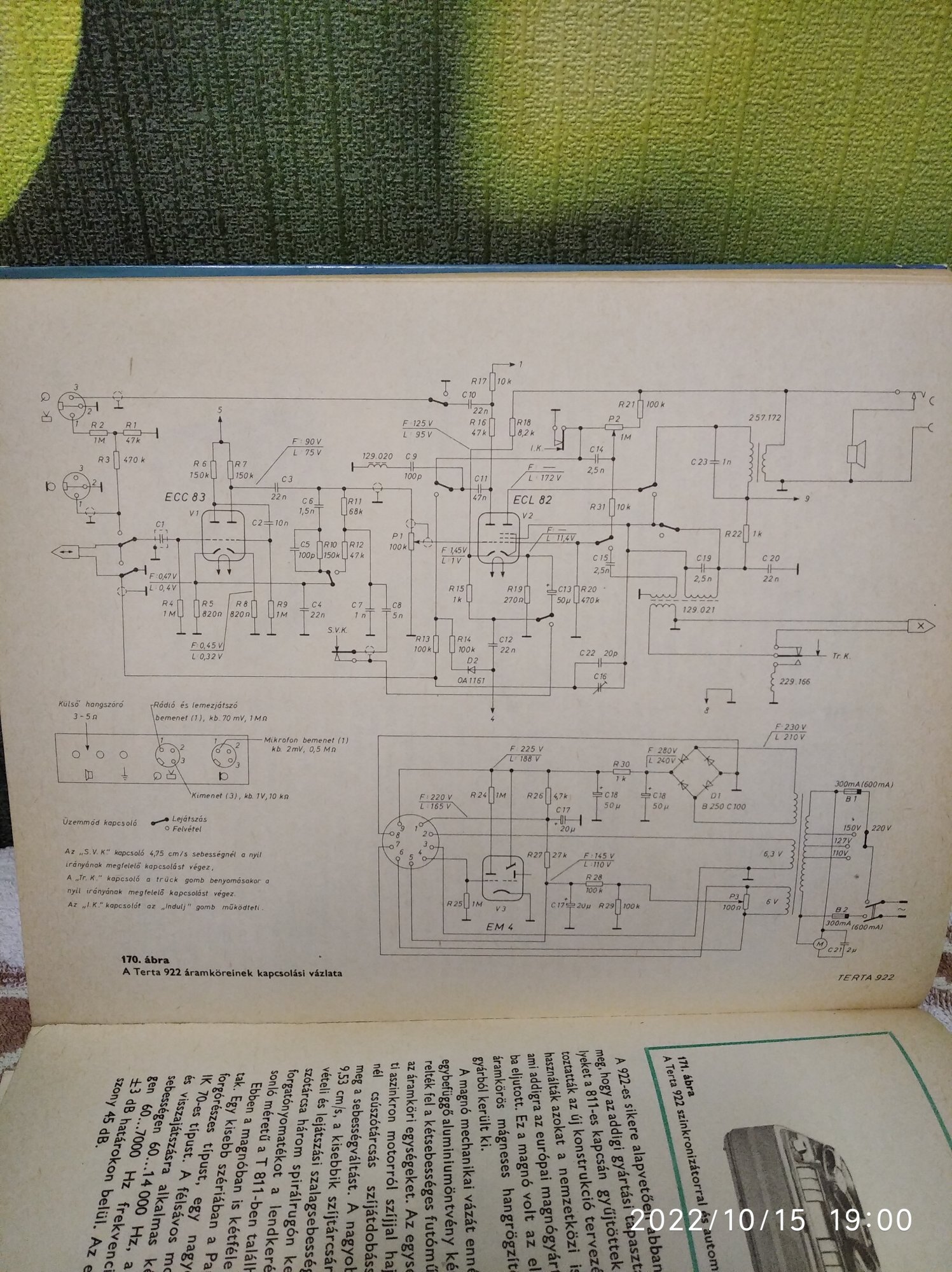

Есть венгерская книжка от Чабаи Даниэла, там несколько импортных лампачей времен 50-х, сфоткаю и сюда выложу.Они простые как огурец.

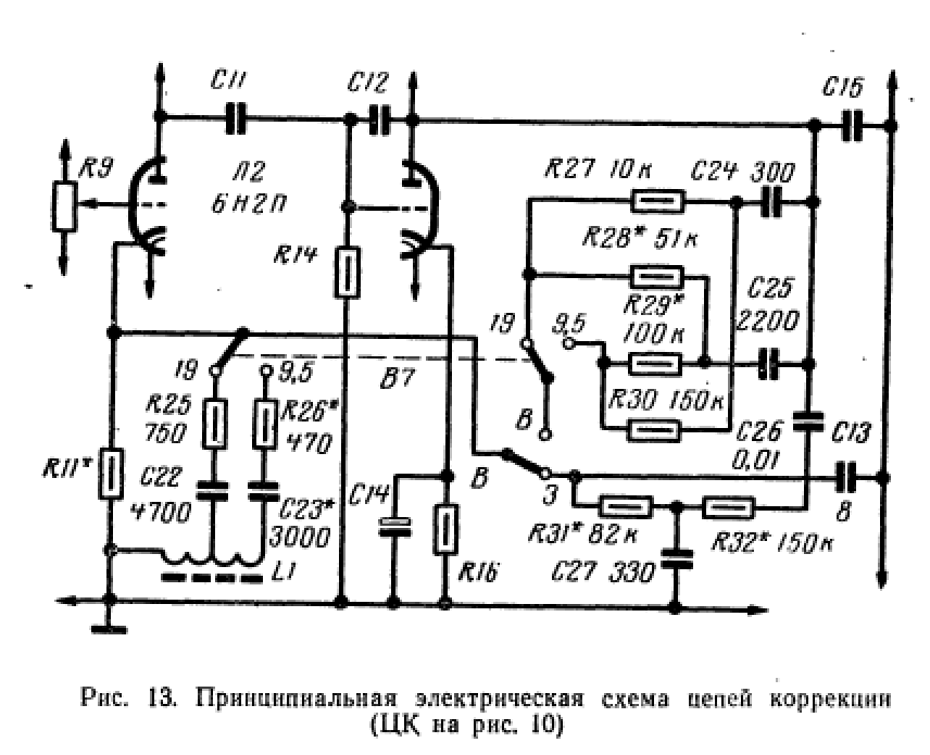

Виктор
Вот схема УВ Антона

Чисто ознакомиться, если интересно, сфоткаю позже, днем лучше освещение.
    555.5 KB · Просмотры: 339
    505.9 KB · Просмотры: 328
    522.6 KB · Просмотры: 344
    466 KB · Просмотры: 301
    564.5 KB · Просмотры: 294

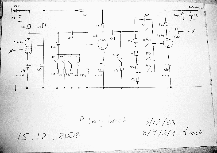

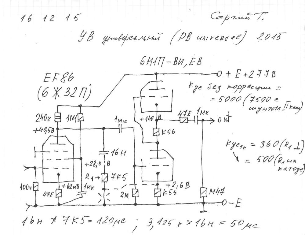

Не нужен там на входе пентод со сверх-крутизной, достаточно 6Ж32П и иже с ними, вот такой трудится с Ройал де Люксом уже скоро восемь лет:
    77.8 KB · Просмотры: 313

Как учит великий Трошкин, в ламповом каскаде крутизна навскидку равна току через лампу.Малая крутизна,малый ток, большой резистор,среднее усиление.Большая крутизна, большой ток, низкое сопротивление нагрузки,среднее усиление.

За неимением собственно магнитофона нет и схем на лампах для него, нет никаких личных наработок.Вся тема осталась в конце 80-х.А тогда же и ламповая тема сама ушла в небытие.Откуда неожиданно и феерически вернулась, в обнимку с вертушками и магнитофонами.

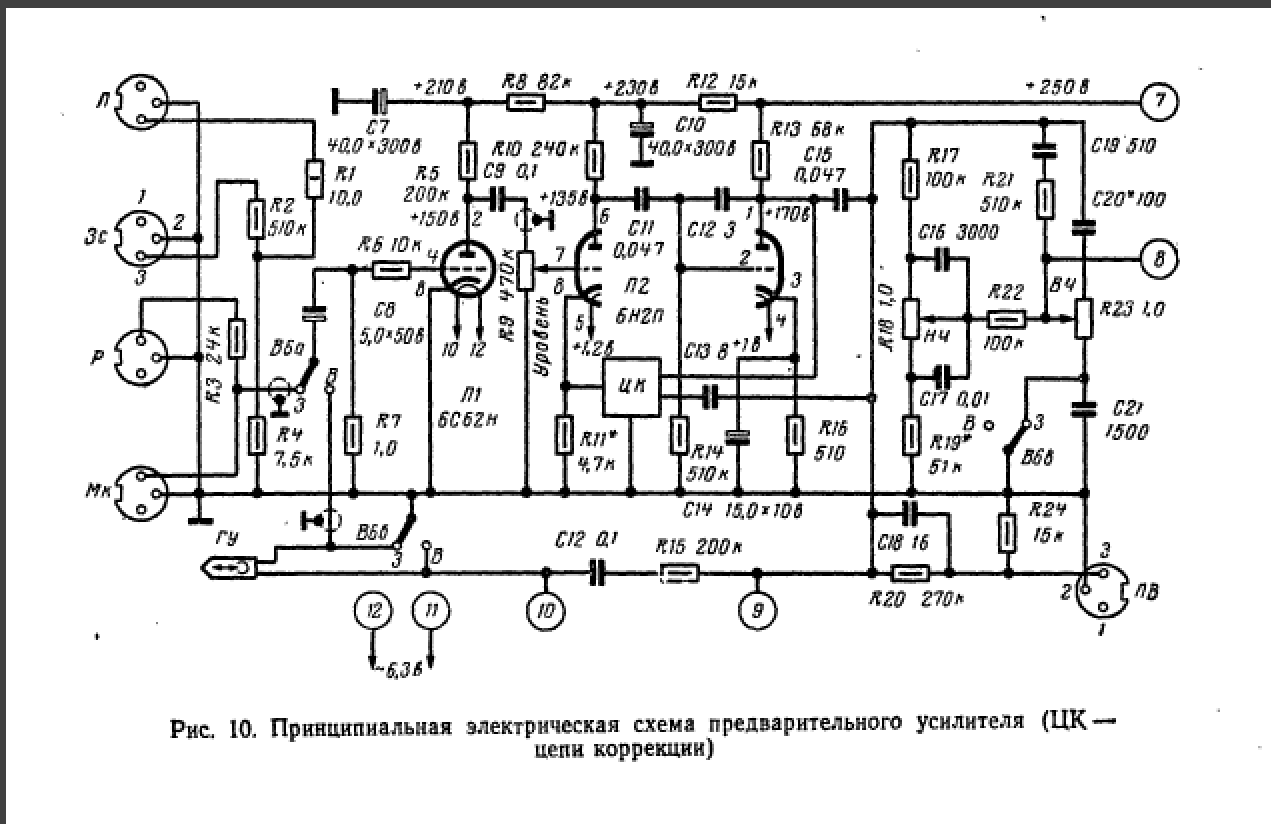

Вот схема из этой книги модернизированная схема Астра-4.
    617.8 KB · Просмотры: 180
    66.4 KB · Просмотры: 187
    39.1 KB · Просмотры: 186

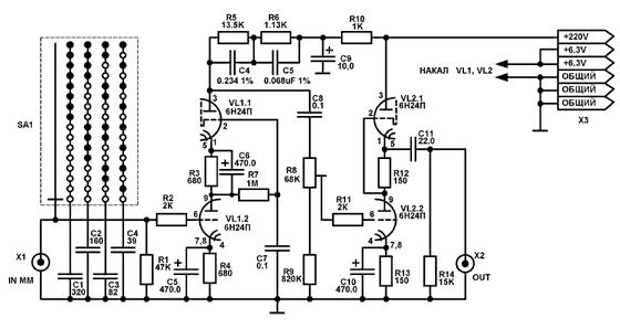

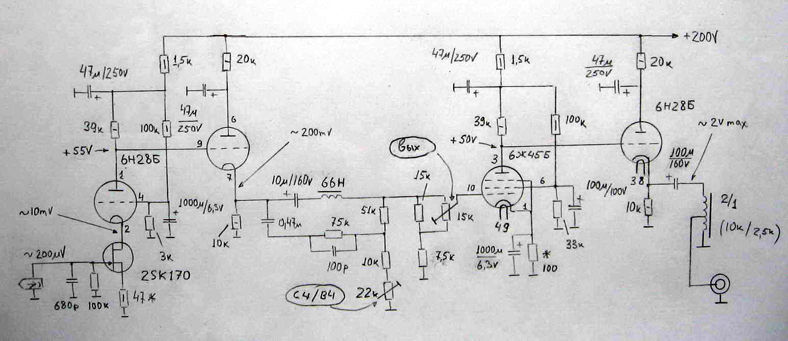

Вот нашел что то на дробях, напишите, кто что думает:
Там только с индуктивностью непонятно - 66 Генрихов?

Статья про модернизацию Астра-4 в журнале Радио №5 1969г. стр.37.

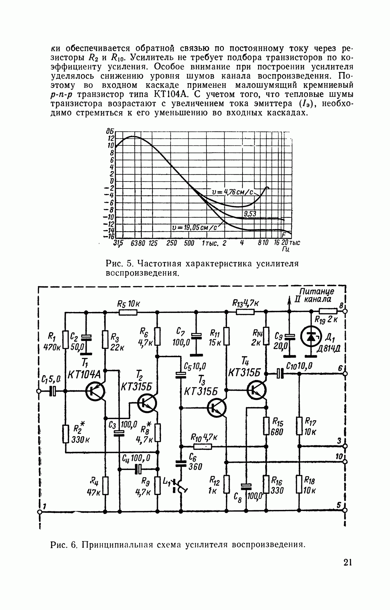

Делал маг по мотивам Колосова
    178.9 KB · Просмотры: 170
    364.7 KB · Просмотры: 173
    206.4 KB · Просмотры: 176

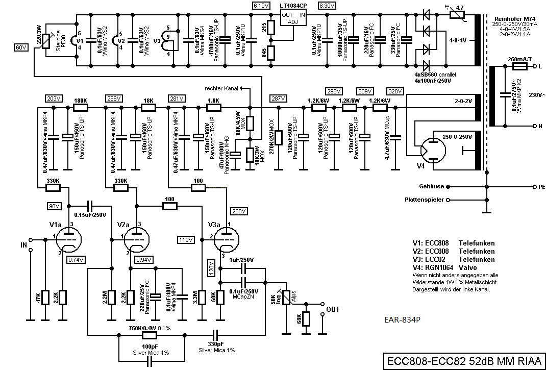

Классика
    29.4 KB · Просмотры: 220
ALSS
20 Окт 2021
416
401
29
76
Черновцы

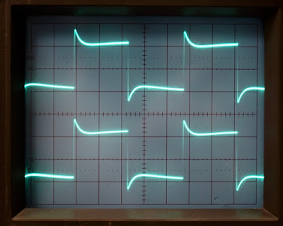

1. Т24 грамотная схема, но не хватает перегрузочной способности - мал ток лампы для выбранных (слишком больших) емкостей конденсаторов коррекции
2. EAR834 любой модификации хорош для выкачивания денег на начальной стадии аудиофилии.
3. Лампы и пассивная коррекция - при этих условиях можно достичь необходимой перегрузочной способности (минимум ±50 мВ при активном формировании тест-сигнала, а не пассивном. При пассивном ограничен спектр тест-сигнала и искажения ПХ не выражены).

Так, Юрий Робертович, а еще Shure M65 "дюже поважають" или Marantz 7C - на SONUS (или soundex?) я приводил их АЧХ с выбросом 5-6 дБ на десятках килогерц. Вот к чему это приводит на примере М65 (1 кГц)
Интересная схема, лампа с общей сеткой, какой полевик из отечественных примерно подойдет?, хочу на макете попробовать входные каскады, а цепь коррекции можно и пересчитать.
