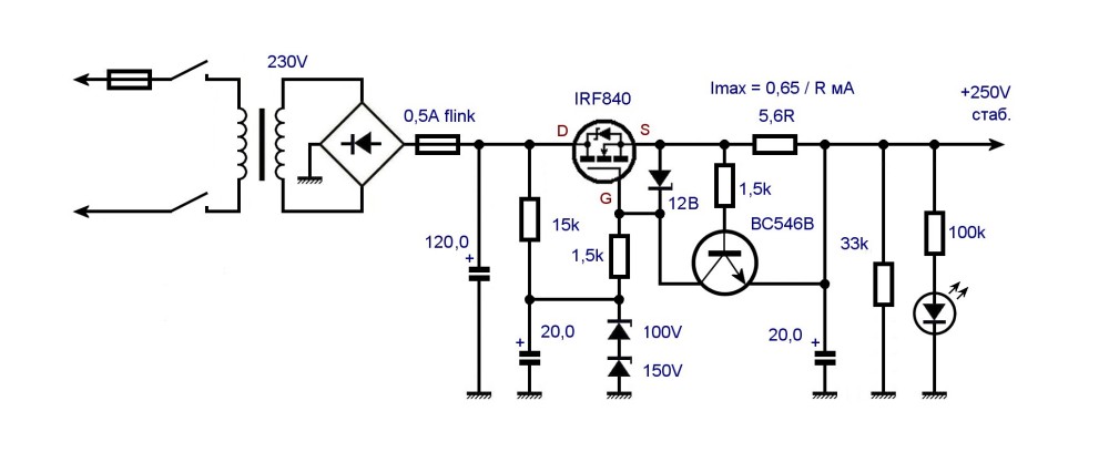

В продолжение темы, померил выходы корректора Комиссарова - Торреса, смотрю, чет его болтает сильно, нагрузка правда 1МОм, но все равно не нравится, гуляет выход вместе с напряжением в розетке, придется делать стабилизатор на 300В, умножителя емкости явно не хватает для сглаживания.

Застабить затвор стабилитронами по 100в, взяв их 3 шт, на вход стаба подать 330-340.из всяких гуляющих в сети стабов пара нормальных, остальные шлак.
И все равно, правильно сочинить стабилизатор тоже нужно учесть тонкости.

Это точно, все подобрал, отличненько, только вот напряжение поднимается плааааааавно, в конце асимптотически приближается к заветным 280В и достигает их примерно минут за 10, хотя 260В набирает буквально за пару минут, нужна 2я скорость зарядки, перекоротить мелким резистором большой времязадающий в конце зарядки. Еще стабилитрон на выходе на 256В и оптрон последовательно к нему, как только поднялся до 260, так оптрон и откроется и замкнет те 560к резистором в 10к например, его тоже можно подобрать. Оптрон в тумбочке нашел, к осциллоскопу покупал, продали десяток LT210 прикольный, 400В и 100 мА выход и хоть переменку переключай с 1мА уже стабильно открывается, открытый канал 26 Ом в обе стороны.

Да, защиту такую можно еще прикрутить
зы. На выход неоночку поставил, глаз радует.

Таки все получилось, 90 секунд выход на рабочий режим, оптрон подхватывает примерно с 265В и доводит до 280 за 10 сек, что вполне приемлимо, без него было 8 минут. Да и теперь в затвор подается опорное напряжение через 15к, а не через 560к, что улучшило стабильность выхода. По звуку все лучше и лучше ушли шуршавчики в паузах и ничего не мешает наслаждаться Дебюсси и Равевлем.

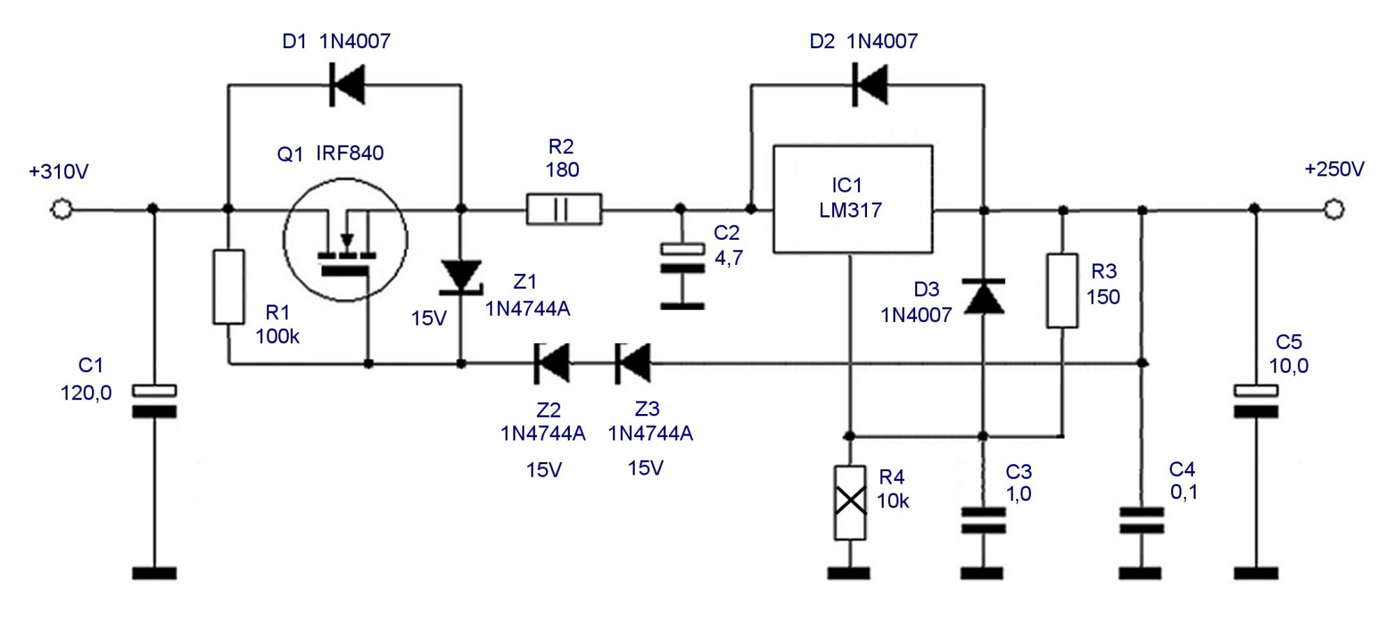

Хочу попробовать на LM317 как тут.
Сдается мне, резистор R4 нужен 42к в моем случае и последовательно с С5 необходим резистор на 10 Ом, а то свистеть будет и для плавного пуска в затвор емкость с диодом.

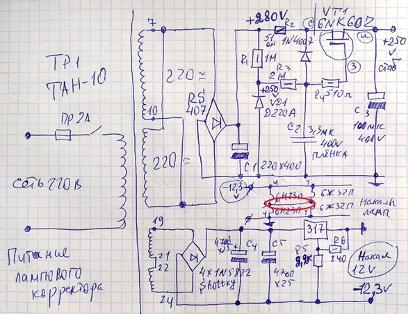

Здравствуйте. Александр, скажите - вот здесь перемычка у Вас (рис.), это так и надо или ошибка?

Это перемычка и это не ошибка. Выравнивание накалов с питанием от 12 в
Спасибо, а то засомневался...
Можете и 6 вольтами греть, если обмотка позволит. А у меня так, как есть.

Корректор из журнала не так прост. лампы нужны отобранные, иначе проклянете и меня и схему. Диод в роли стабилитрона , Д220, отобран из кучи. по напряжению пробоя. Другой стабилитрон здесь не катит.
Схема заточена под куриной мощности ТАН-10, в обрез и впритык хватило для решения задачи: сделать за копейки из того, что есть рядом. не раздувая бюджета. Получилось.

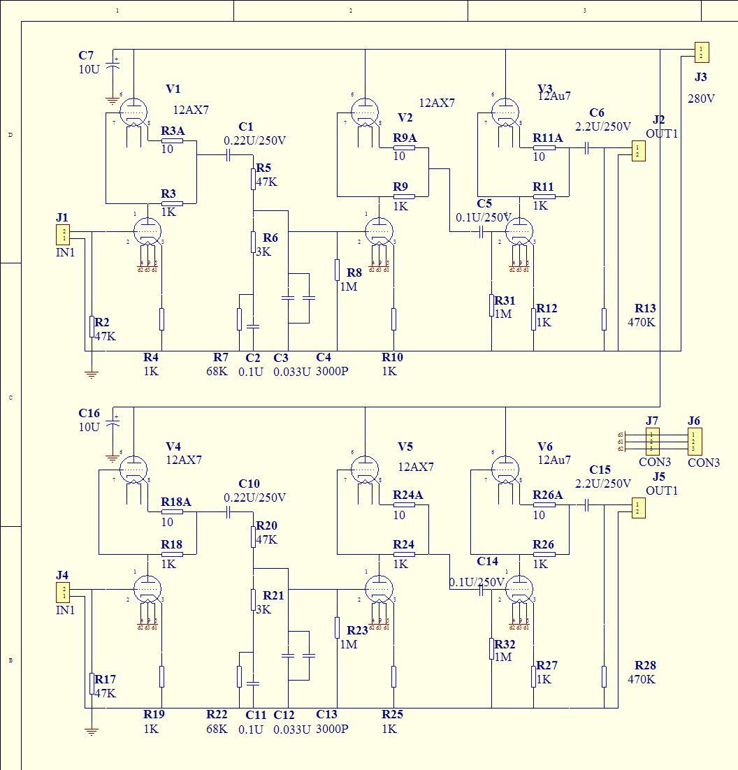

Здравствуйте все! Очень хотелось бы узнать мнение виниловых специалистов о такой схеме. Предлагают на известном ресурсе печатную плату и схему.
