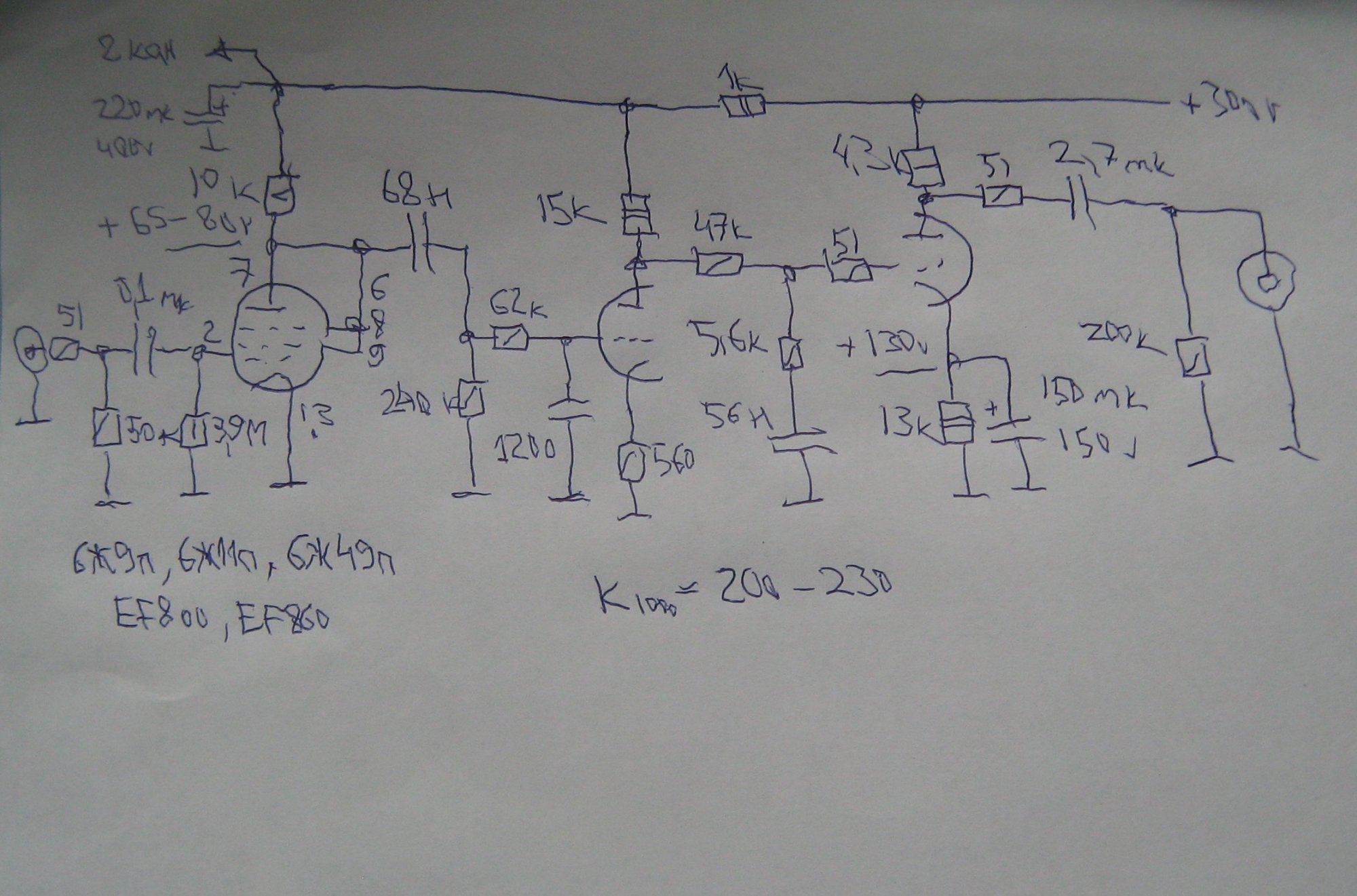

Давно первой лампой стоит EF860. Вторая 6Н6П-И
Добрый день! Появилась мысль повторить схему Юрия Робертовича. Надо ли подгонять цепочку коррекции под голову AT-VM95E? Где-то на полях Салона АВ Александр писал о завале по ВЧ ее предшественницы. Или оставить номиналы как есть?
До этого собирал и на дробях 17-17-16 и схему Вадима. Но у него как я понимаю, сильно заточено под Градо, а там немного другая история.

Завал на ВХ у АТ-95 сам исправлял в ламповом корректоре одного земляка из Ростова, пришлось увеличить входное сопротивление с стандартных 47 ком до.....не помню, какого значения. Примерно 56- 62 кила. Можете на слух определиться, чтобы ватка на верху ушла, а треск от канавки еще не пришел.

Скажите, попробовал поставить в анодное питание диоды Д7Ж
Перед диодами стоят резисторы 46 Ом, Проработало без проблем около часа и один резистор сгорел
Поставил другой диод, несколько мин работы и та же картина, сгорел резистор ?
Диод меряется тестером нормально, как и все другие.
В чем может быть проблема, где то говорили, что эти диоды бывало работали не нормально с пробоем в обратном направлении, потом было исправлено.
Может какие то партии каких то годов такие или портятся от времени ?
Напряжение после диода на конденсаторе 304в, анодный ток потребления так же малый, а они 400в - 300uA
Что за проблема с этими диодами ?

Диоды выпрямителя должны выдерживать двойное напряжение (прямое + обратное). Не майтесь ерундой, поставьте кремний, хотя бы те же 1N4007. Можно понять, когда германий в выпрямитель накала ставят, но в анодный-то зачем?...

Одна ECC88 и две EF86 - сколько они вместе могут тянуть, далеко не 300 милиАмпер ?
http://www.r-type.org/pdfs/ecc88.pdf 365 миллиампер (мА)
+ 2х200 мА EF86, итого 365+200+200=765 мА - да, далеко не 300 миллиампер.

Если бы тянул 765mA, то при включении на д7Ж он бы и минуты не продержал!
Корректор потребляет 0,015...0.02 ампер, а два диода обеспечат 600мА !
Там існує нюанс. Струм крізь діоди має вигляд імпульсів, амплітуда яких в пі разів вища за середній рівень, що споживає ваш підсилювач. Тобто, якщо режимний струм всього навантаження 50 мА, скажімо, то амплітуда імпульсів струму крізь кожен діод сягає 160 мА приблизно.
Перехід нагріває потужність, розсіювана діодом.
Я би використав перший конденсатор мінімально можливої ємності, так навантаження на діоди випрямляча під час старту схеми мінімальне.

У меня по схеме EF86 - 1,5mA - 2 лампы это 3mA
1 x ECC88 - 4,5mA
откуда 765, от максимального тока этих ламп взято?
Вы накал от анода отличаете? Вы же хотели Д7Ж в накал ставить, а тут резко переключились на анод!
