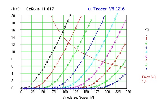

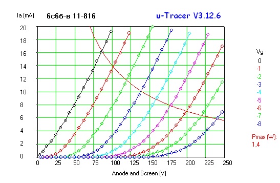

зы. Что за лампочка 6С6Б, попалась тут, в приборе стояла на входе, глянул, она вроде симметричная, работает и при положительной сетке.
Мерил точнейшим прибором, К78-2 лучче всех, Вимы, Голденкапы и разные Супремы даже рядом не стоят, ну и в качестве разделительного огонь, 68н 250В в пластиковой коробочке. Есть еще окукленные, у тех прикол - на 10кГц, тангенс улетает в минус бесконечность, наверное на такой частоте резонансы какие.
6С6Б это половинка от 6Н16Б, что та, что та. серая серятина по звуку.
Низковольтная лампёшка, ВАХи измеренного десятка легли в этом диапазоне...

Хорошо она звучит, не хуже 6н1п-ев.

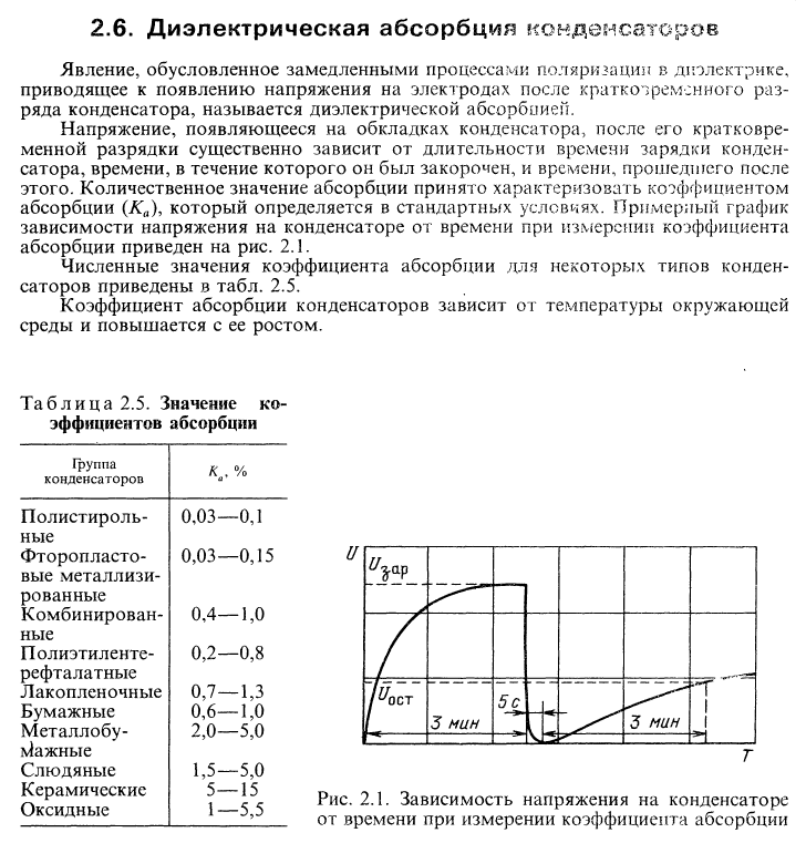

При чому тут герметичність ? Ви не знаєте що таке коефіцієнт абсорбції ?
Коэффициентом абсорбции называется коэффициент диэлектрического поглощения, определяющий увлажнённость изоляции, и позволяющий решить вопрос о том, нуждается ли гигроскопическая изоляция того или иного оборудования в сушке. Или вы пишете о чём-то другом?
Эффект абсорбции проявляется в виде недо -отданных обратно зарядов, прячущихся между внутренних структур и постепенно выползающих оттуда посте полного разряда конденсатора. И в плане этого подлого эффекта слюда как раз не самый лучший диэлектрик. Из лучших стирол и фторопласт. Отчего их ставят в цепи выборки-хранения.
ОК, чем это плохо в контексте применения слюдяных конденсаторов в цепях коррекции ламповых корректоров?
Тем, что после каждого импульса вы получаете в сигнале "хвост", плавно растущий чуть ли не до трети амплитуды давно окончившегося импульса...
https://avatars.mds.yandex.net/i?id=67ac90af68d5bf8ba6f690660d2328f66268f228-6332308-images-thumbs&n=13
Можете показать это на осциллографе или спектроанализаторе? С удовольствием посмотрю.
Картинку с методикой измерения этого явления вставил в своё первое сообщение.
