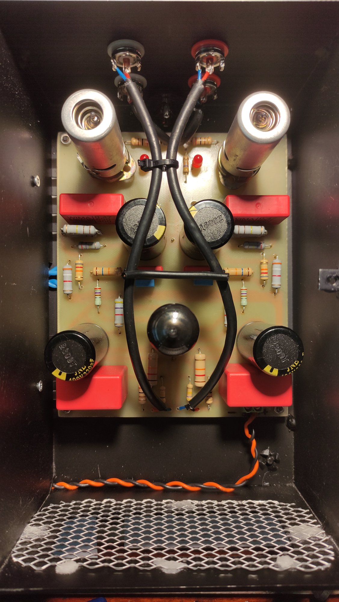

Панельки землить, центральный лепесток может висеть не подпаянный. Можно от лепестка до сетки резючок впаять антизвон, на лепесток сигнальный провод.
Земляные лепестки гнезд паять на земляной полигон или что там у вас в виде земли.

Корпус корректора заземляется, обязательно. Неважно, провод это или заземленная винтовая стойка, главное контакт с корпусом.

Что непонятно? Земляные клеммы RCA-шек паяем на землю схемы. Корпус землим туда же. Вот блин головоломка. А почитать еще раз все. что я вам настучал выше-никак?
Забыл, повторю еще раз. Клеммы выхода и входа изолируем от корпуса, там для этого шайбы есть.

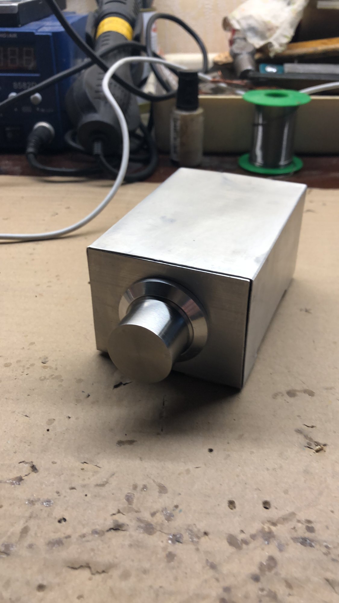

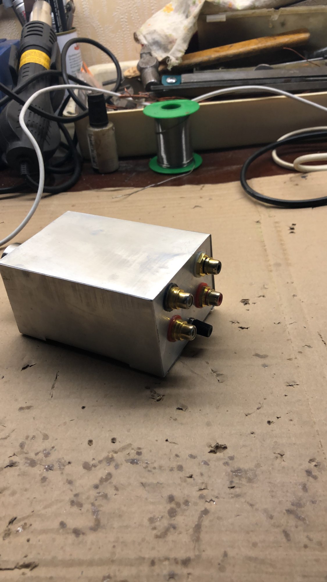

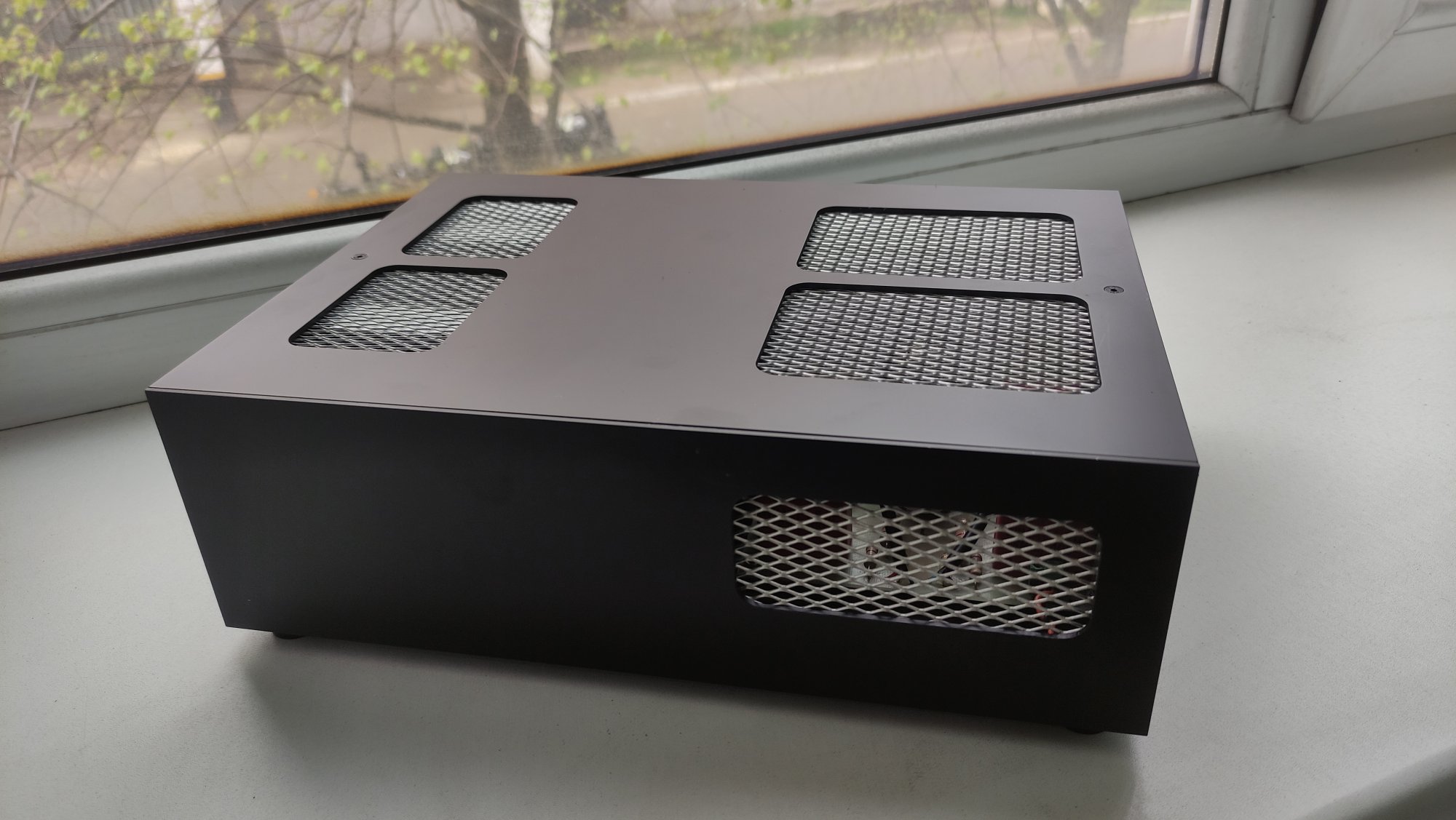

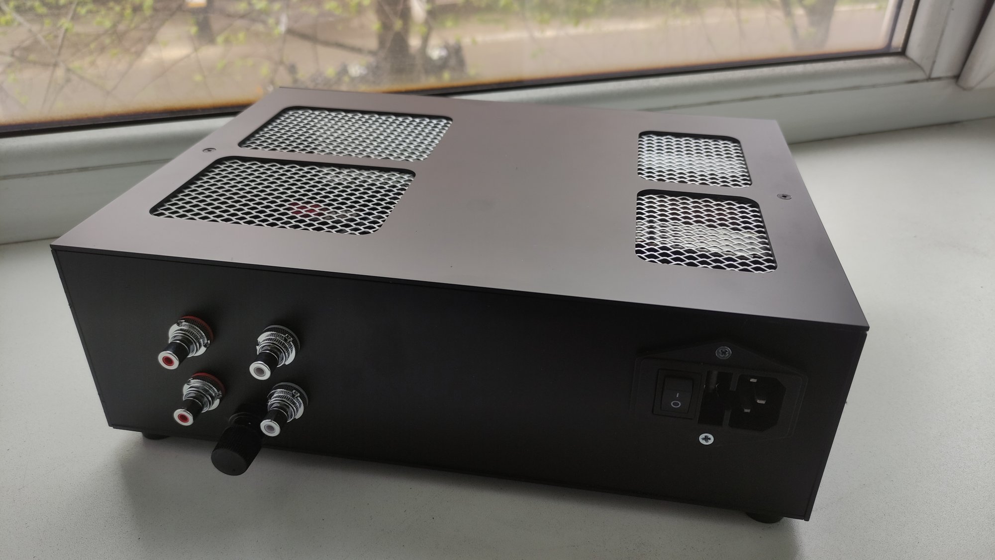

Корпус покрасил. Все не успел. Завтра.
    263.3 KB · Просмотры: 122
Комп то заземлен, или ЦАП с гаванической развязкой?

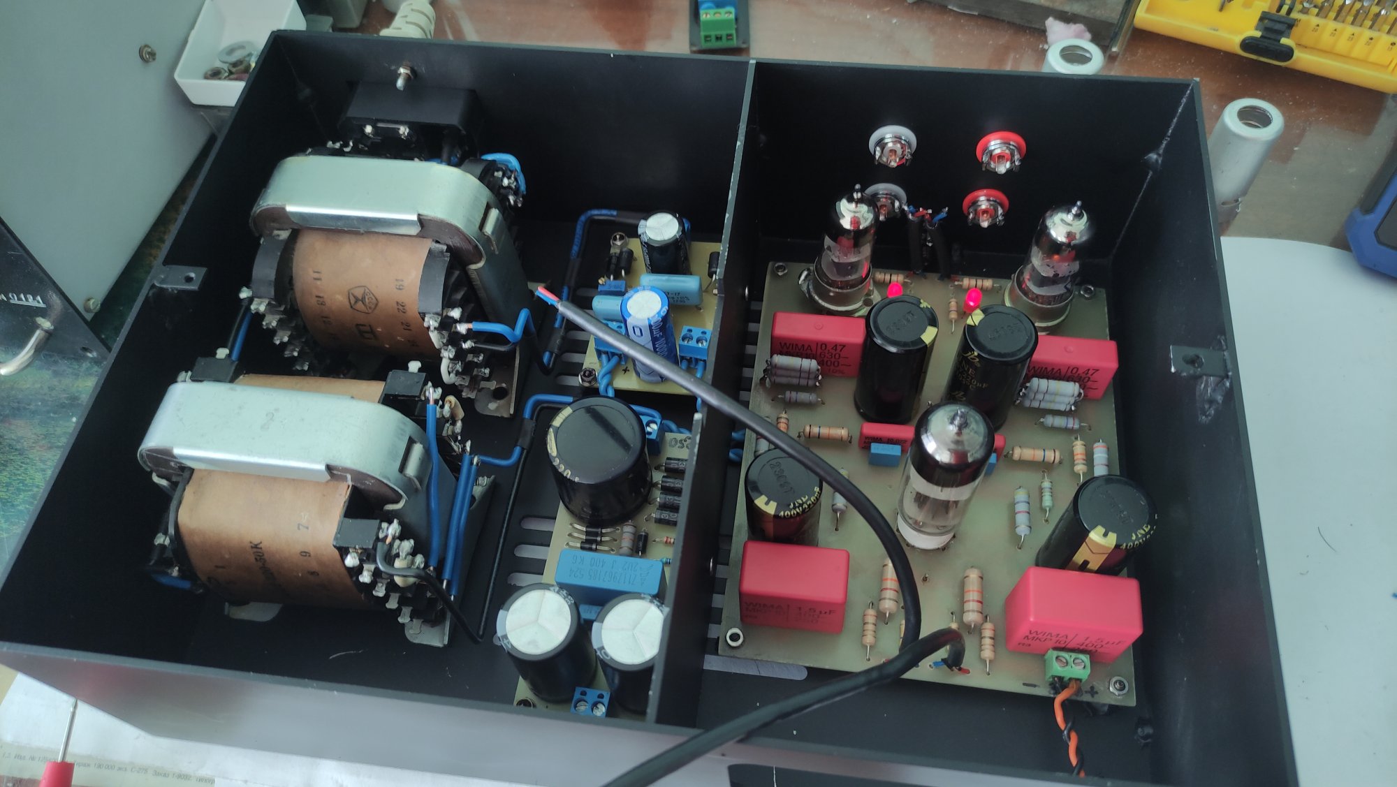

Продолжаю)
Внешне так.

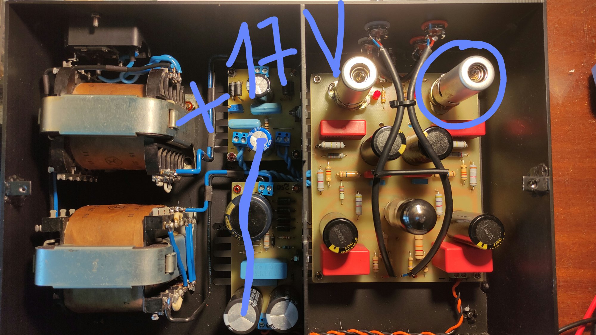

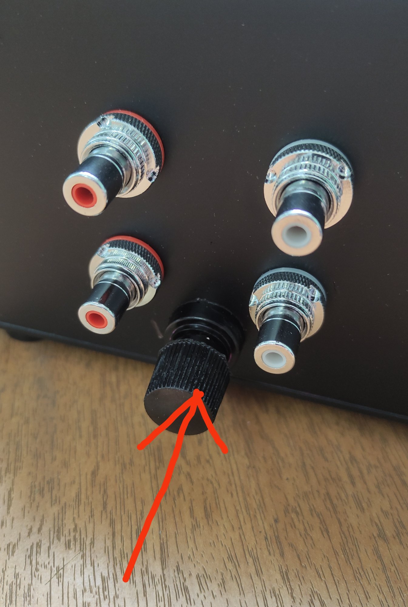

Экраны входных ламп, корпус корректора сюда садить?
    316.1 KB · Просмотры: 90
Уже даже боюсь спрашивать)
Нет. На клемму со стрелкой крутим провод от вертушки, он землит шасси вертушки и основание тонарма на корпус корректора. Который собственно тоже земля, но внешняя.
Экраны ламп землить на плату, можно лепесток прикрутить, за неимением оного провод скрутить петлей, залудить. Если ОЧЕНЬ КОРОТКО, то корпус корректора он сам по себе, на него крутим только заземляющий провод от общей земли схемы. И то, один. Можно резистор включить в состав провода. Там омы , навскидку-20 Ом.
10 Ом всегда ставлю. Иногда полезно маломощный поставить на время наладки - отгорит в случае чего.
В общем с фоном дела обстоят так...
Закоротил входы, подключил колонку.
Если проводом соединить корпуса конденсаторов БП накала и анодного фон отрубается полностью. Между ними мультиметром 17 вольт. Но правый канал шумит. Бывает даже с треском как иногда трещят потенциометры на громкости усилителей. Типо контакт плохой.

Дрянной резистор, ложная пайка, непропай деталей. Простукиванием вычисляется.
Накальная шина не должна висеть в воздухе. Либо к земле ее паять, либо к спец делителю смещения накала, но проще заземлить средней точкой из пары резисторов Ом по 100.
Корпусы конденсаторов так соединять нельзя они могут не сидеть на минусах.

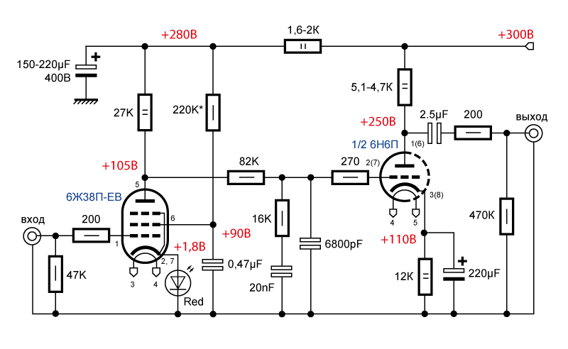

Разумеется, схема вашего корректора у каждого в уме и памяти. Сами-то по каким картинкам паяли? Может, поделитесь или тайна большая?

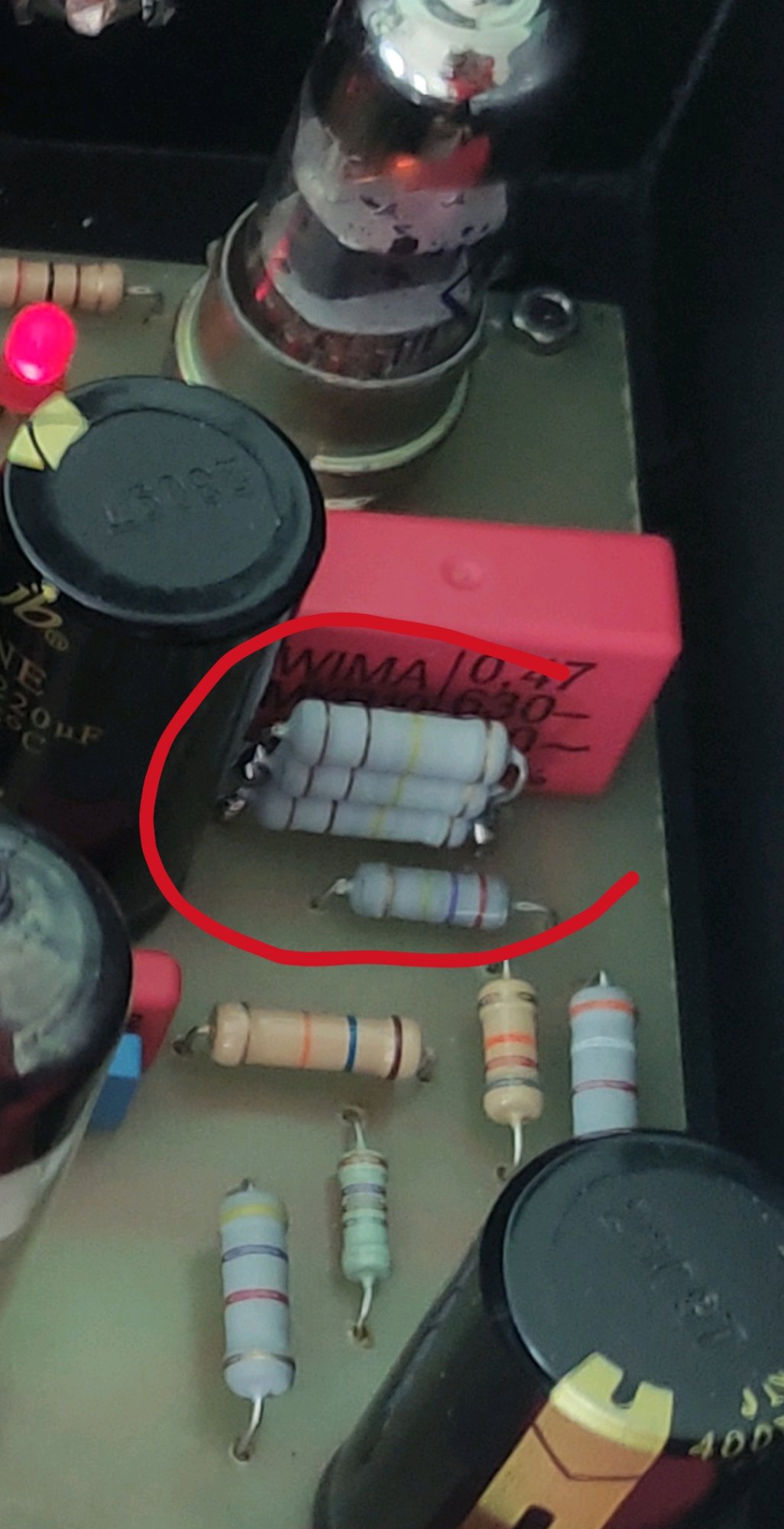

У меня резистор тот что 27К сборка из трёх, вышло 39К.
А так просмотрел на предмет холодной-плохой пайки вроде норм все.
