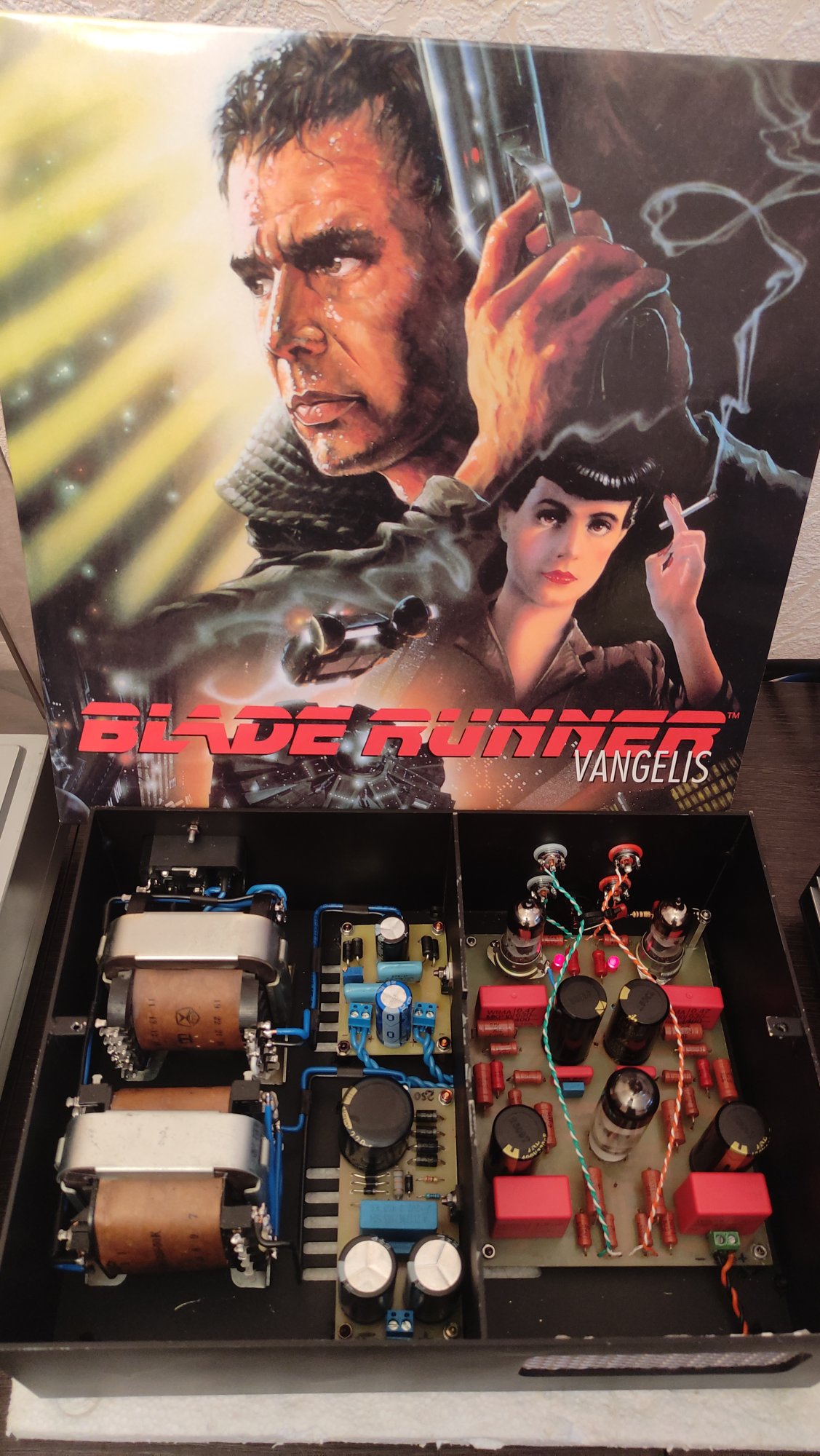

Не. Я корпус держу открытым)
Ну если не найду печатку сам буду разводить.

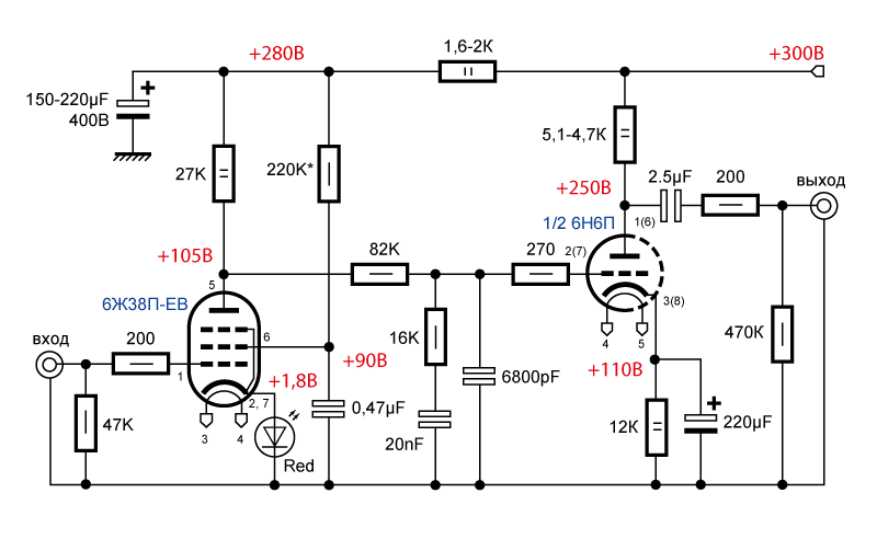

Александр, подскажите
Какая анодная нагрузка на выходную лампу ECC88 предпочтительна ?
было по схеме 5,1-5,6 кОм, посоветовали поднять напряжение и поставить 6,8 кОм
Так якобы более линейно будет ?
Внутреннее у лампы вроде бы 2,5 кОм
что меняет по звуку больше-меньше ?

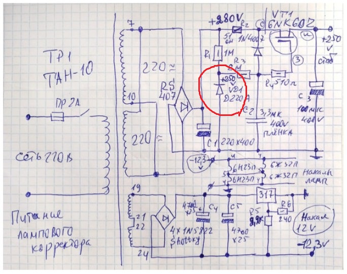

Подскажите по диоду, можно тут поставить последовательно стабилитрон BZX85C набрав нужные 250В?
    136.6 KB · Просмотры: 173
Ток через диод микроамперы, через стаб миллиамперы. Пересчитываем схему заново.
Скажем, 15 ком над стабилитроном и 2 мОм после стабилитрона.
И вообще. Намерил пробивное у кучи Д220 , расписал их на картонке, нужно ж было их куда-то пристроить. Вот и пристроил. Ещё вспомнил, что тогда не было под рукой чего-то на 50 вольт, кроме 100-вольтных КС600А. А тут лежат красавцы, по 250 вольт каждый.

Если выбирать анодный резистор исходя из внутреннего сопротивления триода ЕСС88, получится значение в районе 6 килоом. С таким резистором схема с гальванической связью не обеспечит нужное смещение этому триоду, анодное напряжение будет недостаточное. Поэтому резистор взят меньше нужного , анодное выросло, смещение по памяти, 2-2, 5 вольта.
Хотя, в оригинале на выходе стоит изначально 6н6п. ей хватает анодного напряжения в 100 вольт при 4 вольтах сеточного смещения . ЕСС88 взята с целью добыть усиления. При этом звук испортился в разной степени, в зависимости от примененной фирмы . Самое отвратительное звучание дали лампы JJ , визгливые, с разбросом половин , дрянь. Получше звучат Тесла ЕСС88 Е88СС.
Наша 6Н23П-ЕВ заведомо лучше прочих.

Сейчас анодное напряжение 285-286 в. резистор в аноде 6,8 кОм, после него прим. 243-245 в
На выходе EF86 - ставлю одинаково 130 в
Смещение получается прим. 2,3-2,8 в, не пойму еще как лучше - выставить одинаково в каждый канал напряжение смещение или выставлять одинаково на выходе каждого канала на 86х - 130 в ?
Все лампы, как ранее говорил -Телефункен - по звуку все отлично!!!
Лучше так и оставить, или лучше поставить все же 5,6 кОм ?
Тогда после такого номинала будет прим. 250-253 в
Но пробуя ранее разные варианты с напряжением, выставляя разные режимы, то значимых изменений я не заметил.

Разницы в звуке не заметите точно. Но принято стонать про неоптимальную нагрузку и искажения. Только такое дело, смотрел поведение триодов с нагрузкой вплоть до короткого замыкания, сигнал падает, оставаясь красиво синусоидальным. Так что нет повода для переживаний.
Разница в напряжении на анодах выходного триода чисто из-за разброса половин, выход один, ставить лампу с одинаковыми половинами. Подгонять режим кривой половины не стоит того.

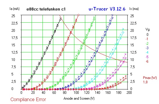

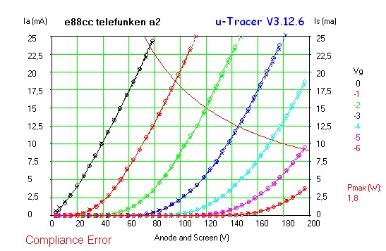

E88CC от телефункены, которые мне доводилось измерять, очень ровные половинками, всяким Теслам, Тунгсрамам, Сименсам и т.п. такого и не снилось.
ВАХи худшей и лучшей из измеренного десятка...
