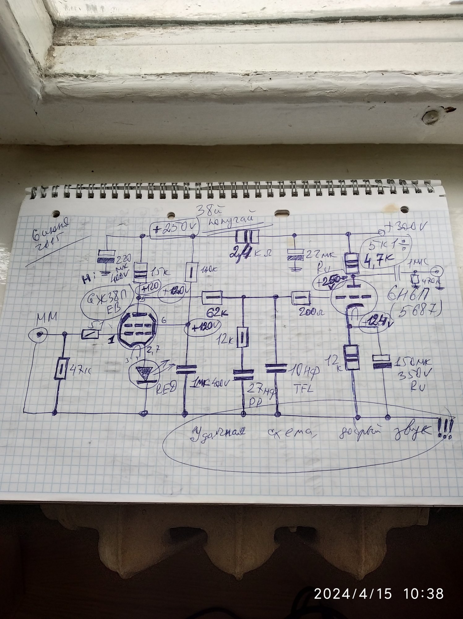

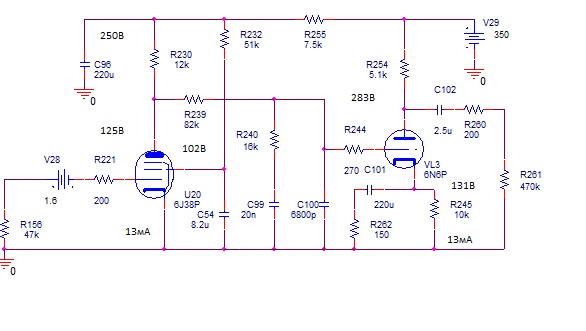

Промоделировал выше приведенную схему УК на 6Ж38П и 6Н6П: коэффициент усиления сильно низкий на 1 кГц. Немного уточнил номиналы резисторов и режимы ламп. Теперь усиление на 1 кГц составляет 100 т. е. 40 дБ. По искажениям только 2-я гармоника - это хорошо. Перегрузочная способность на 1 кГц: 35 дБ.
С54 завышен в разы, емкость такую набрать пленкой получится громоздко, электролитом- пацаны не поймут. У меня этой цепочкой сделан спад ниже 30 Герц, чтобы коробленные диски не телепали динамики. Но если хотите АЧХ от единиц Герц- ставьте 8, 2 мкф. Я не против.
Анодный резистор убавлен втрое, ток увеличили, крутизна выросла, да, так. И усиление как бы должно вырасти, только вряд ли. Потому как усиление пентода это S умножить на R . А у нас вместо прежнего R его огрызок. И чего сопсна добивались и добились?
Изначально все просто, у пентода усиление сотка. у триода 25. Итого 2500, с коррекцией 250. 3 милливольта =750 выходного. Чего было дергаться?
А еще убавили анодный резистор, ток увеличили, внутреннее подсело, на низу завальчик получили, ачх уехала. А цепочку коррекции - не подправили-с. Кхе....
ПС. А вообще. я обожаю, когда кто-то радостно исправляет и улучшает мои откатанные схемы. Свежий взгляд -такое дело, внушает !
Сколько усиление второй лампы?
Интересуюсь заменить ее на микросхему, пока на выход поставил OPA1662 с усилением 2, послушал, понравилось.
25 мю, 20 К. Берем среднеквадратичное корень из 500)))))))

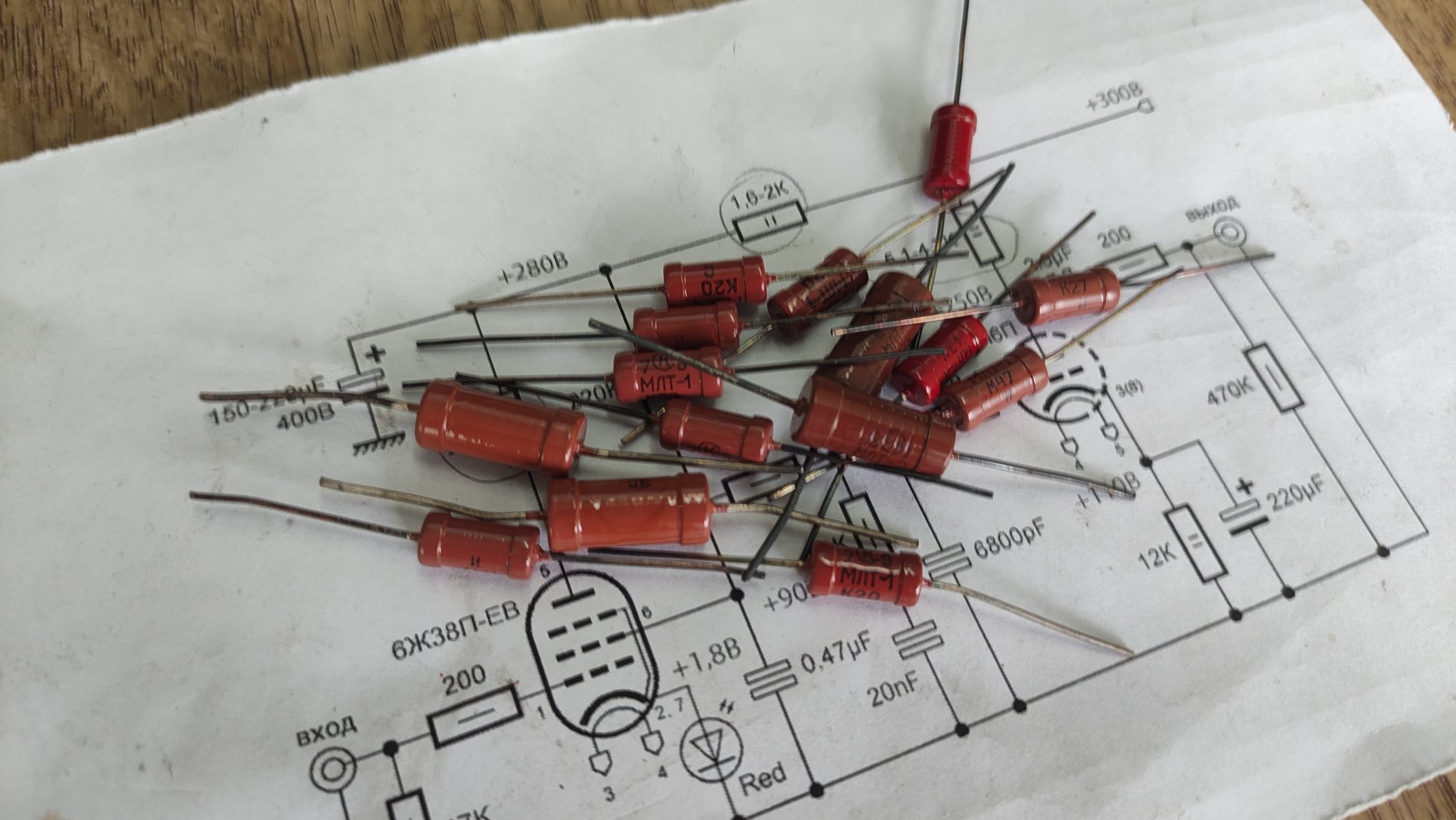

Увидел подписи деталей-вспомнил, 10нф это фторопластовый К72-9 , уплотненный, зеленка, купил на пробу, а пришел за ними- уже забрали все.
Усиление 6Ж38П - 88, 6Н6П - 8

Сходил на склад отобрал)
Действительно С54 можно сделать и меньше как кому необходимо. Резистором R262 регулировать коэффициент усиления на 1 кГц.

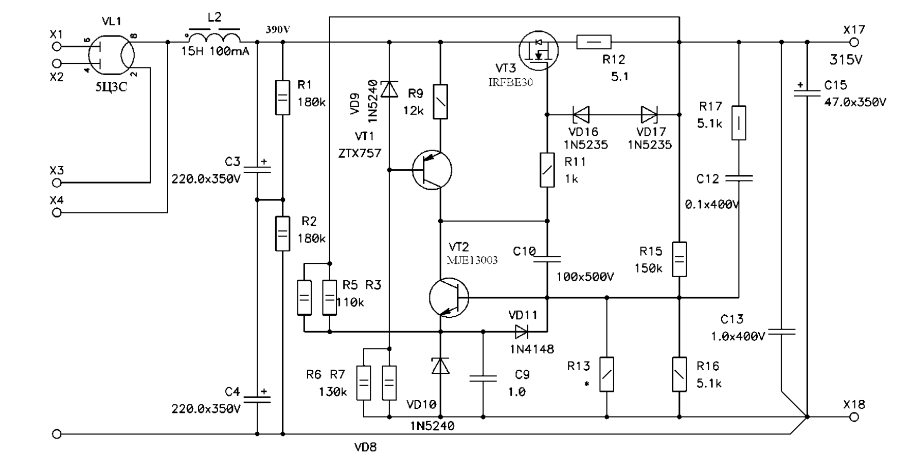

Александр, скажите, какая предпочтительная емкость конденсаторов после диодного моста в анодном питании ?
Диоды - конденсатор - дроссель 10 гн - конденсатор
Ваш выпрямитель грохнет при включении анодным напряжением в выходную цепь непрогретой лампы, снося по пути усилители , звуковые карты и прочую технику.
Эти схемы требуют плавного подъема анодного напряжения, это категорическое условие нормальной работы схемы. Стаб на полевике, емкость на входе 100-220мкф , на выходе мизера в 10- 22мкф достаточно.
Идея стаба здесь https://www.salonav.com/arch/2022/05/prostoj-lampovyj-mm-fonokorrektor.htm
после второго кондера стоит эл. дроссель на полевике - плавный подьем напряжения
После диодов стоял электоролит 220uF+ пленка Мундорф, попробовал поставить вместо 220uF, 39uF, НЧ диапазон подрезало.
говорили, что после диодов большой электоролит не нужен, там для подавления пульсаций доставточно до 47uF ?
А дальше после дросселя 10гн стоят 2 шт. по 220uF
Пробую разные варианты
Можно и кенотрон вместо диодов, тоже будет плавность появление напряжения. Но наличие реле времени на выходе с задержкой подключения выхода на 2-3 мин и отключения выхода сразу после выключения от сети УК считаю необходимым.

Электронный дроссель на полевике, правильно сделанный, обеспечивает на выходе чистое от помех питание, не нуждается в дополнительной фильтрации. Ему достаточно включить на шину питания небольшую емкость для снижения выходного сопротивления питания , о тонкостях такого устройства написано в статье Андрея Маркитанова в журнале Салон AV.

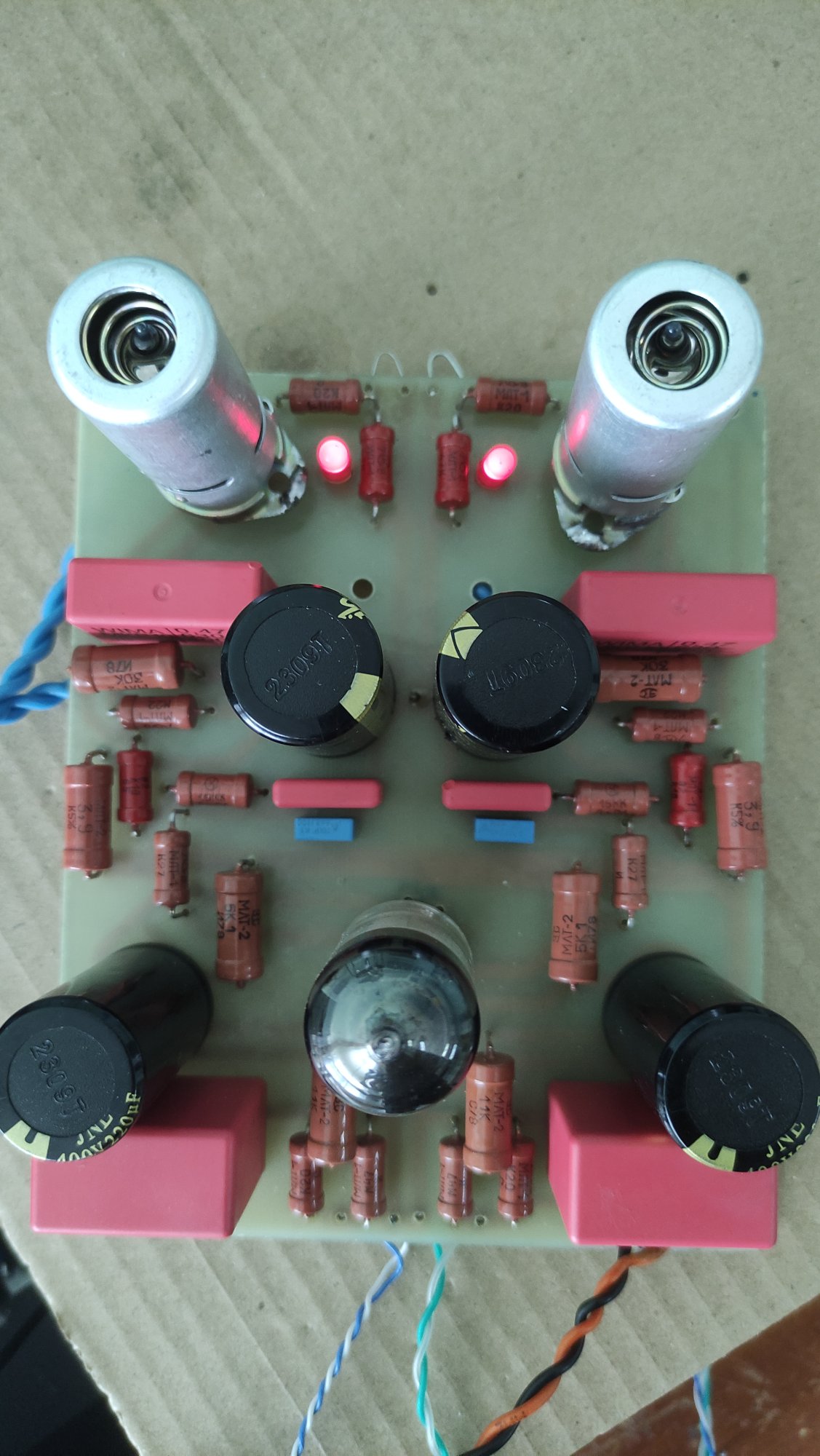

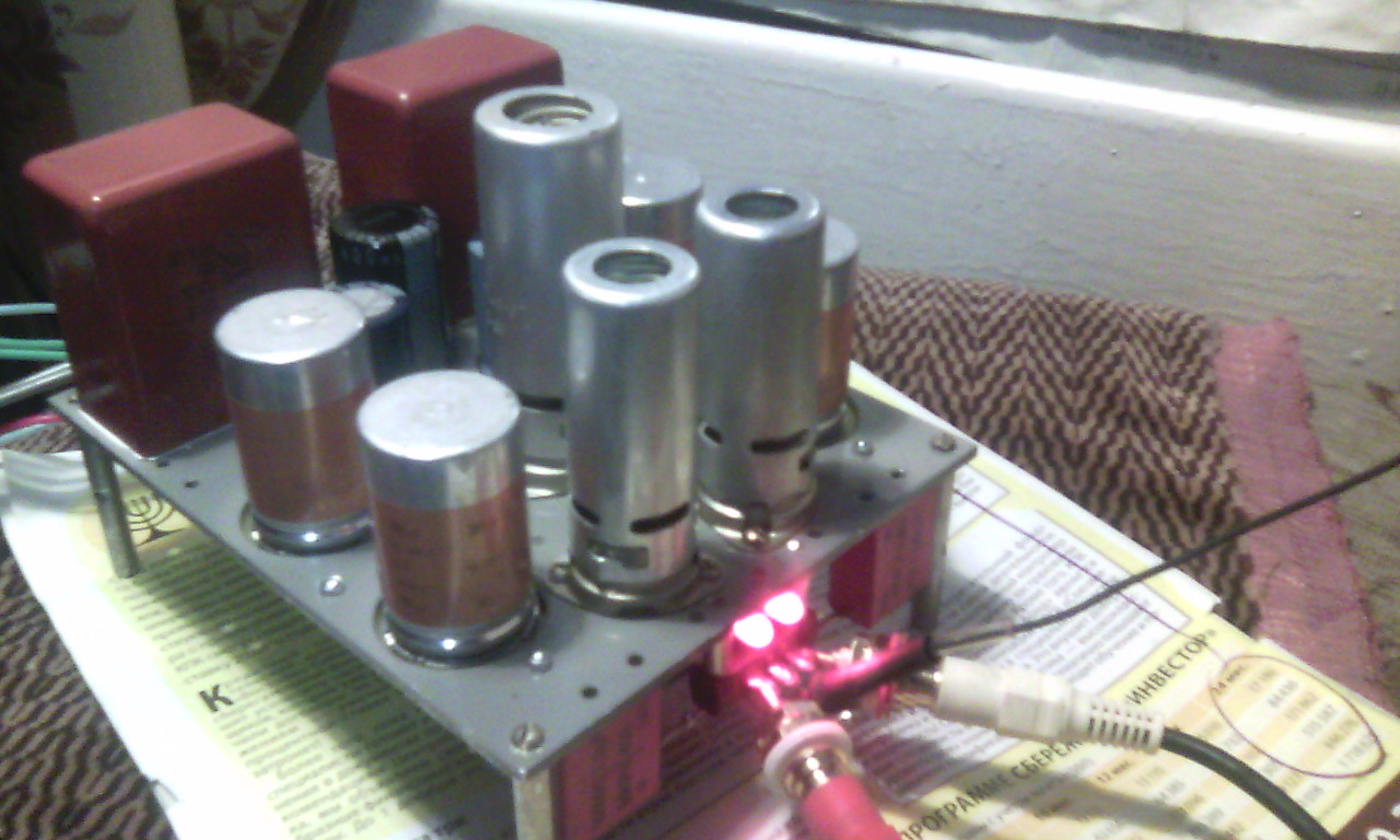

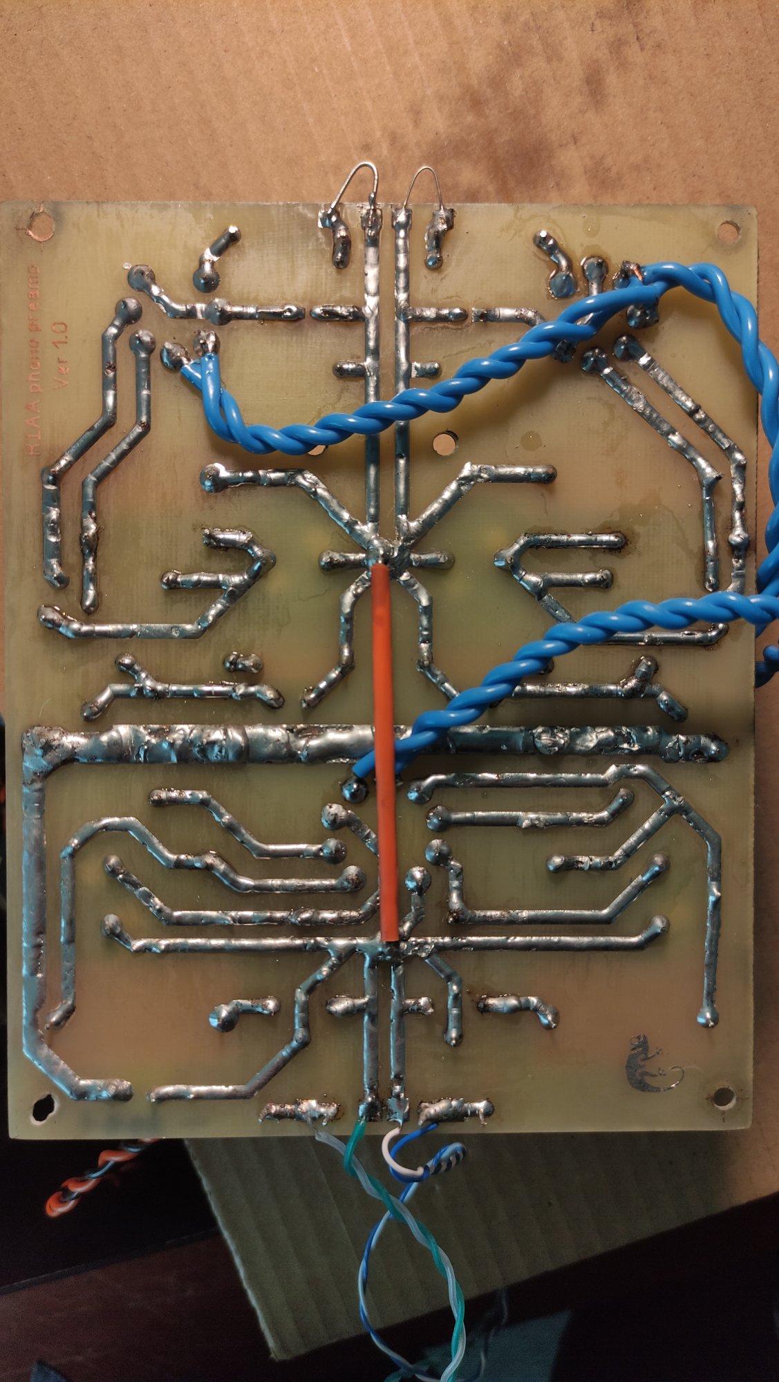

Заменил все резисторы. Поменял местами панельки. Лампы тоже менял. Прапаял все контакты. Нифига. В правом канале треск. Иногда больше-чаще иногда меньше.
Пробовал накал запитать от лабораторного импульсного треск остаётся.
Если щупом водишь по дорожке второй сетки (нога 6) этот треск ещё сильнее.
На второй лампе тоже но убираешь щуп и норм.

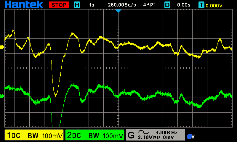

Ну это как сказать, вот выход корректора Торреса, нагружен на 280кОм с электронным досселем, 1 сек на клетку, плавает в такт с сетевым, думаю глядя на то как НЧ динамики дышат, мол вот коробленые пластинки, но потм, когда пластинка кончилась и головка уехала в гараж, а динамики все равно дышат и тут меня осенило :)
1 стабилитрон на 275В в затвор полевика категорически исправил ситуацию.
Конденсатор так умеет. Если вилку питания выдернуть, треск продолжается?
Накал должен быть подключен к делителю примерно 1:10 к анодному. напр. 200к резистор а анодного соединяется с 20к резистором, тот вторым концом на землю, средняя точка подключается к накалу и небольшой электролитик в землю.
Димон, который Заратустра, с Веги, советовал пару конденсаторов 0,22мкФ с обоих концов накала на корпус. Я пробовал, тоже работает.
Значит у меня болтается в воздухе.
Просто выпрямлен и приходит на накальные ножки.

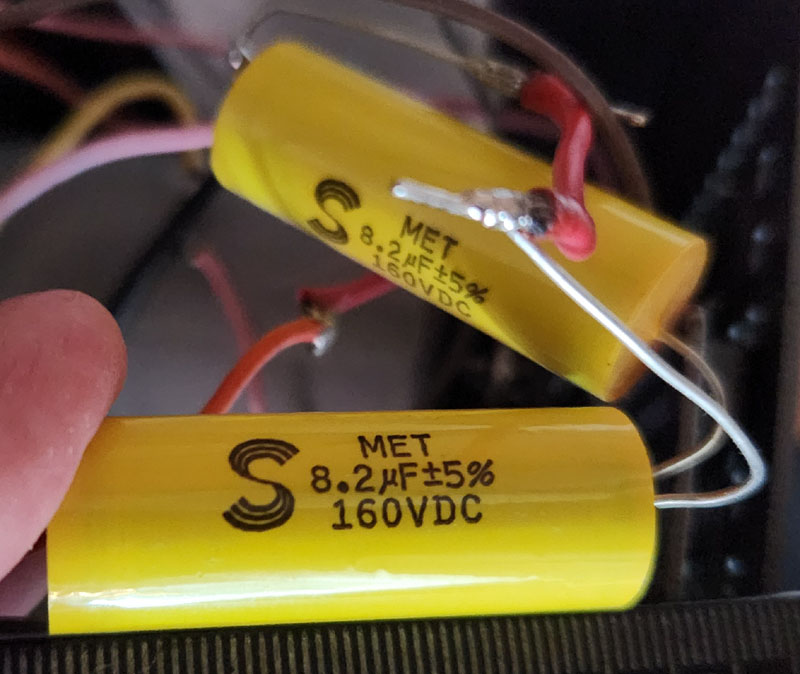

Чё эт "пацаны не поймут", у нас как раз в точности искомый продаётся в магазе, 40 х 14 D мм.

Хорошая статья по электронному дросселю. Схема стабилизатора на 315 В. Сайт https://next-tube.com
    114.6 KB · Просмотры: 148
