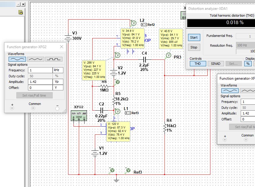

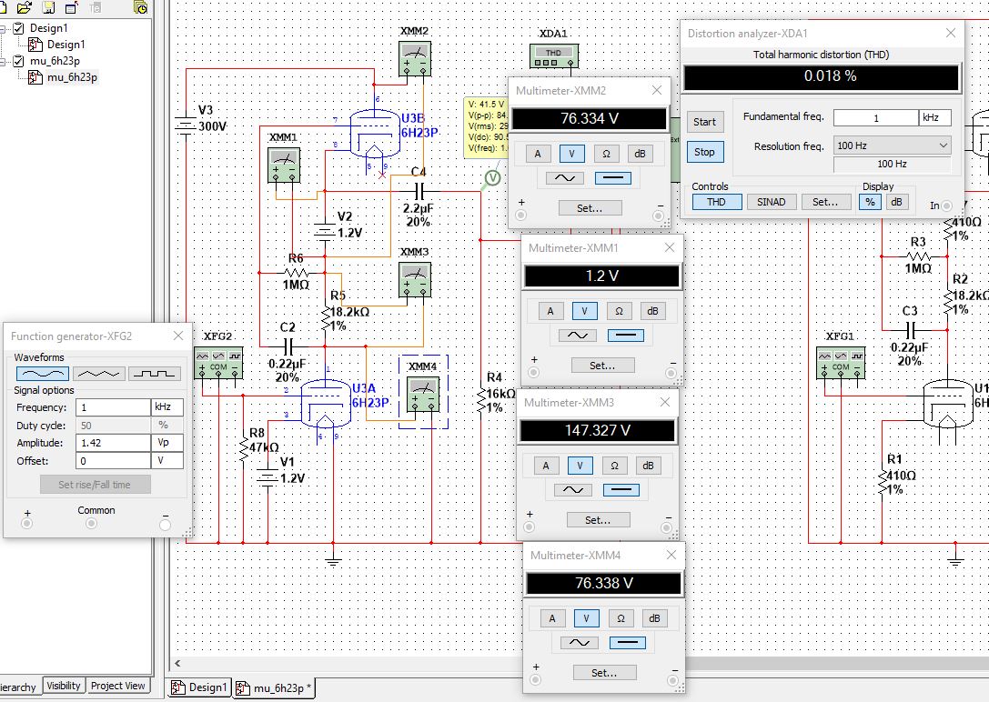

1.вот тут питание накала постоянка или переменка ?
2. какое напряжение на катоде верхней лампы ?
Накал в модели по умолчанию есть, но он не связан с основными параметрами лампы.

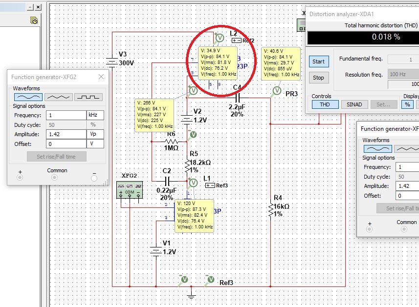

по последней картинке , напряжение а аноде верхней лампы это что вообще за напряжения ? там же тупо питание в 300в должно быть.
получается в катоде верхней лампы 266 , на аноде 34,9 ?
что за бред вам насимулировали ? напряжения посмотрите внимательно .
и если в катоде 260 вольт то лампу пробьет между катодом и накалом , у ней предел 200в
и то , что на верхнюю батарейку приложено 146 вольт , не смущает ?
да ток через схему номинальный 8 ма , но какая батарейка выдержит такую разность потенциалов ?
искажения в итоге выдал симулятор тоже такие же замечательные ?
или я чего то не понимаю?

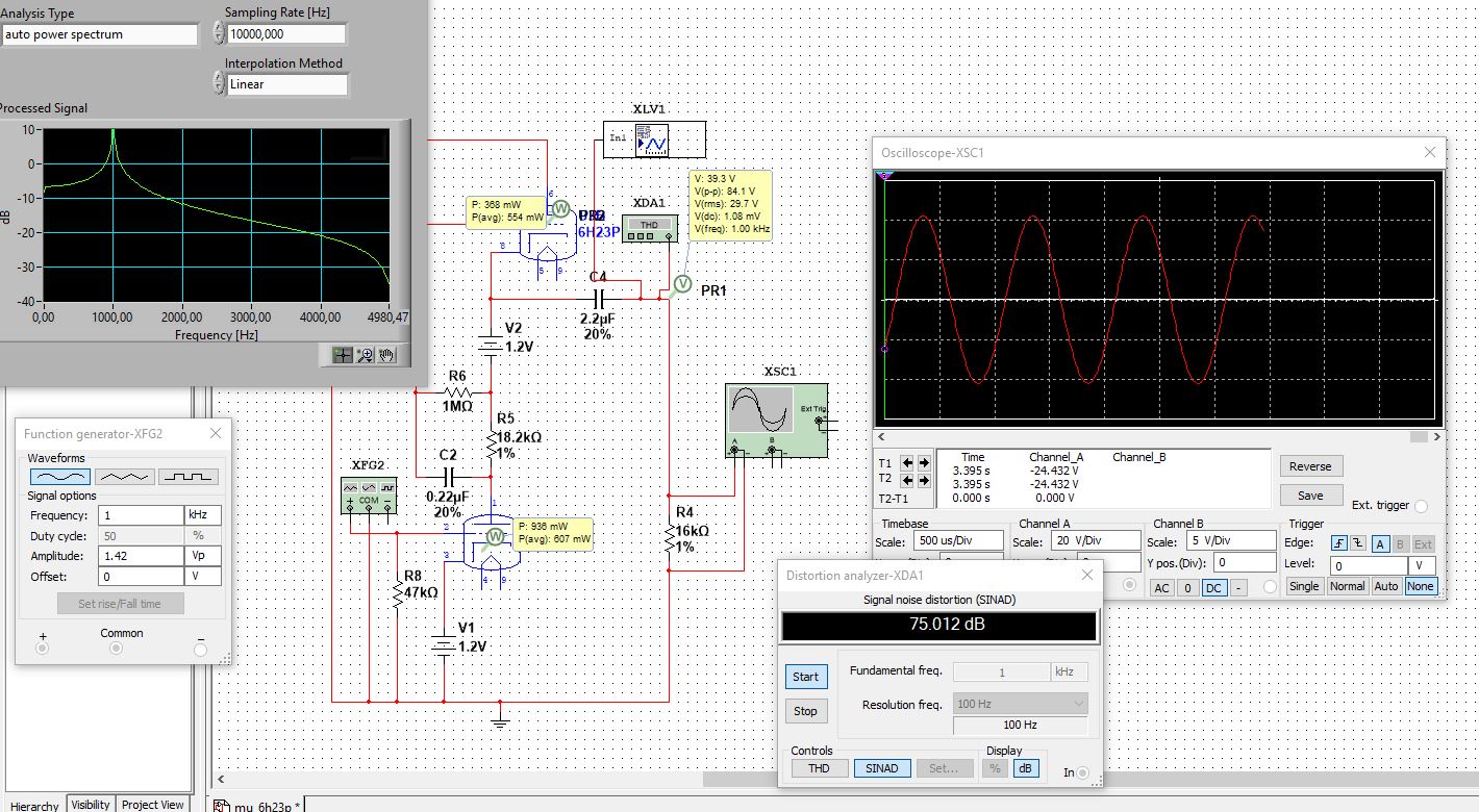

сетку нижней лампы с землей соедините резистором , ну там килоом 10 например .
цифры думаю должны поменяться на более корректные

Желтые стикеры на лампах, показывают потенциал на своем этаже. Не показано падение на R5. на катоде верхней лампы относительно минуса-земли. Да пробой модель не учитывает. И про резистор в сетке тоже, входное выше 1M. Нагружу пожалуй тем что стоит... регулятором громкости.
Еще что накидать я быстро могу? ;) Он иногда не выдерживает и схлопывается. От русских шрифтов.
верхняя батарейка насколько важна ? без нее пааметры сильно хуже ?
Батарейка в катоде верхнего этажа в корне меняет сам принцип управления верхним этажом. И что из этого получится......Да что-то видимо, получится. Как всегда.
0,018% на каком размахе?

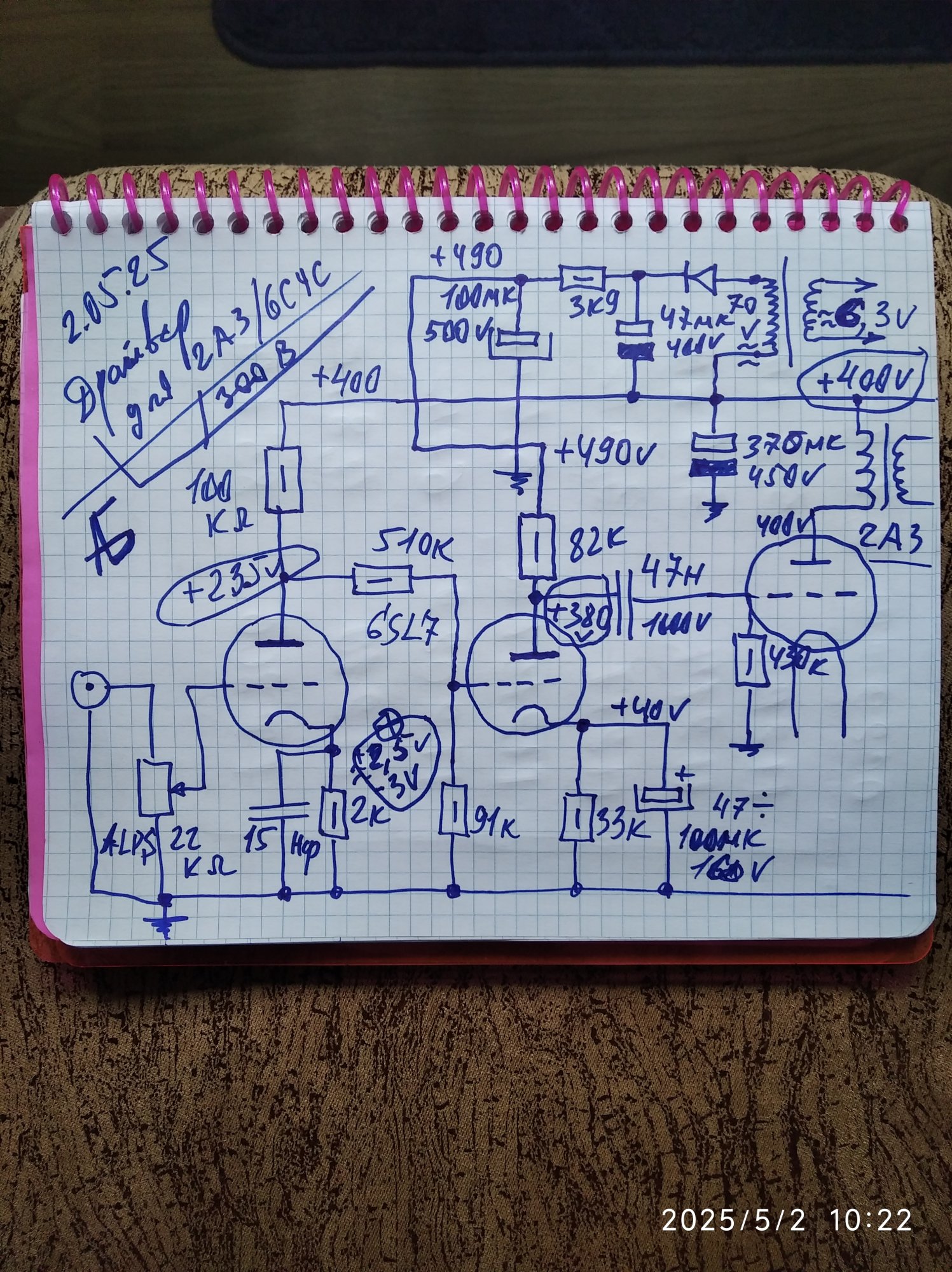

Пока что мой лучший кандидат, это 6Н12С
Пока вот этот слушаю. Как жизнь показывает, необходимости в пышащих жаром драйверных каскадах нет напрочь. Обычная девятка с куриной примочкой -подтяжкой морщин на мордочке ее лица- спокойно прокачивает сетку 2А3 с нужным долгожданным балансом. К тому же усиления хватает вытащить уровень из самого захудалого источника, недавно принесли корректор ОВН-8 , накрутил до нужной громкости.Хотя там судя по звуку, милливольт 150 -200 всего.

То, что драйвер выходит горячий, проблемой не является, от 6Н9С как-то отошел, перешел на более токовые лампы с меньшим кус, на мой слух, как-то приятнее звучат, да и по приборам 6Н12С показала себя лучше 1579 во всех случаях, вот и решил 2 каскада драйвера делать, чтобы усиления хватало, хотя скорее всего у 6Н12С точку покоя можно сместить левее и выше, по 6Н12С образовался запас в 14шт, так что в плане зипа все гуд, не на одну конструкцию хватит )

Понимаете, дело в том. что 6SL7 выдала нормальный звук с нужным мне басовым фундаментом, без выпертой средины или смещенного вверх баланса . Главная причина остановиться на этой лампе, уйти от жестяночного оттенка драйверов.

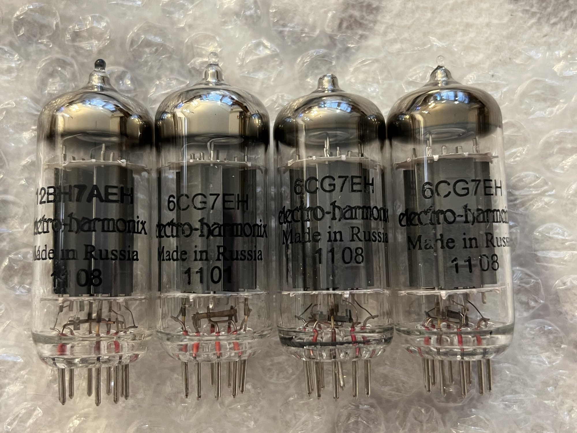

Так де вопрос: может кто-то сталкивался с лампой 6CJ7 ?
А нет такой лампы, хотя я могу ошибаться.
Да, это я в одной букве ошибся, сейчас воткнул их в усилитель, сижу, грею, играют крайне недурно

Такая есть, это 6SN7 в пальчике, а то, что вы указали выше в справочнике не нашел.
Да, ошибся, CG есть, CJ нет
Уже в унч на 6С33С-В воткнул, режим подстроил, играют крайне недурно
Так это хорошие линейные лампы, правда не для больших размахов.
CG7 это восьмера повышенной мощности в пальчике
Да, в унч на 6С33С-В большой размах не нужен, за это дело отвечает 6П14П-ЕВ, с 6С33С-В она вполне справляется, то что купил 6CG7 не пожалел однозначно, думаю потом что-то да соберу на них

Кто-то обещал представить спектр искажений этого устройства. Все-таки, было бы очень интересно...

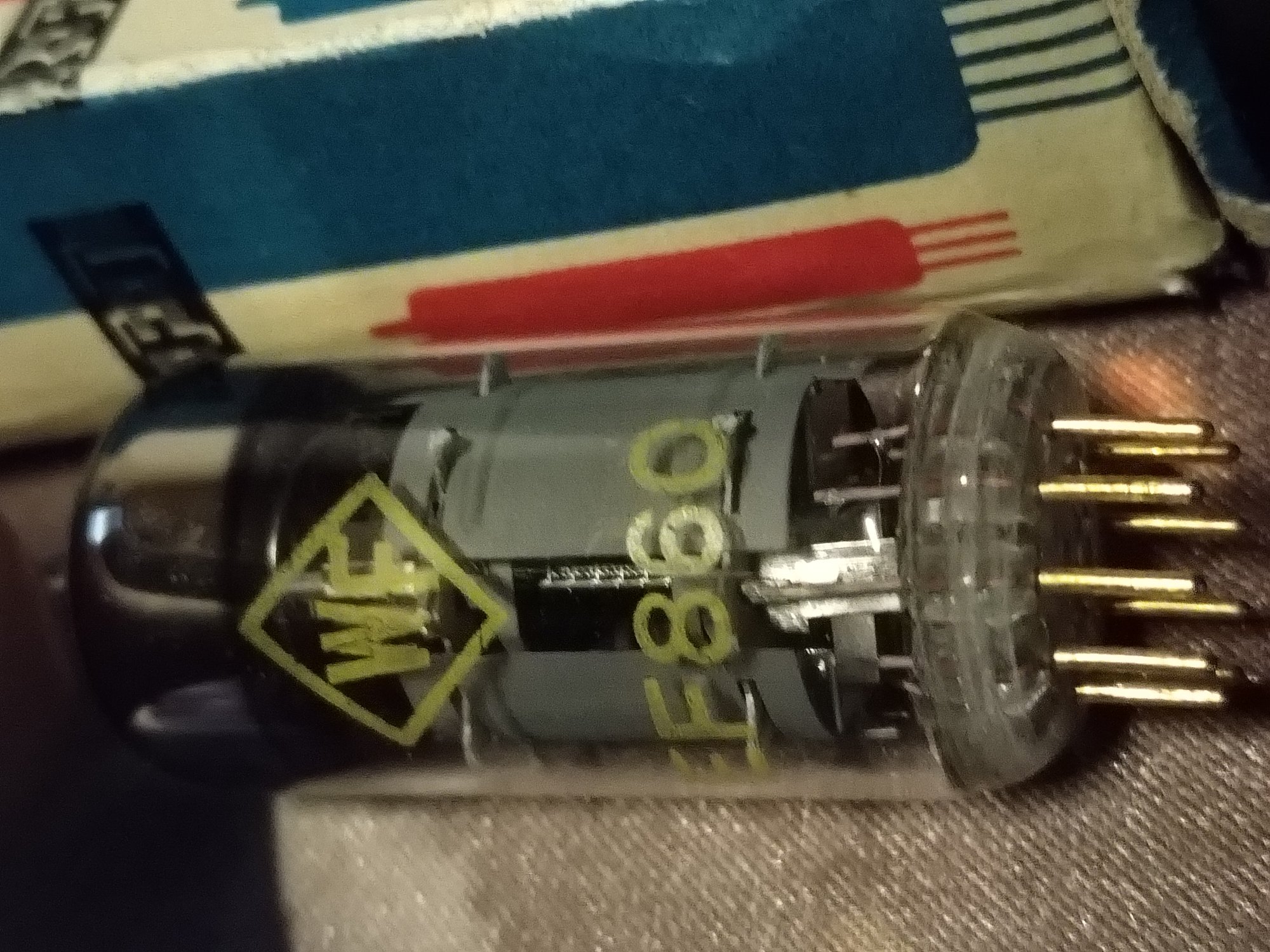

Вот вы ищете хорошую входную лампу, выбрали в итоге 6П1П, уважаю ваш выбор. А мне к примеру, очень понравились интересные лампочки, про которые Юра Адамеску писал и применял их на входе корректора, в триодном включении. Звать их EF860 , ВЧ пентоды , золотоножки, ГДР . Они не шумят и не звенят, сигнатура красивая, баланс ровный, выразительный звук , усиление 35. Поищите.
Благодарю. Пробую...
