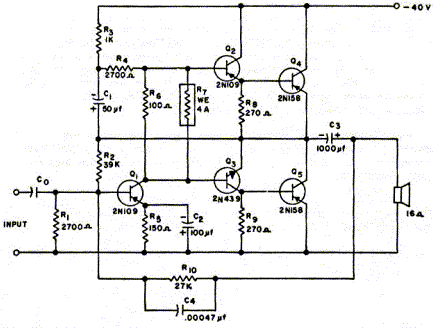

- Quasi-Complementary Transistor Amplifier de H. C. Lin : Electronics (09/1956)
http://www.semiconductormuseum.com/Transistors/RCA/OralHistories/Lin/Lin_Page7.htm
http://www.freepatentsonline.com/2896029.pdf
- The Brute-70 de E. G. Louis : Popular Electronics (02/1967)
PE_Feb1967.pdf

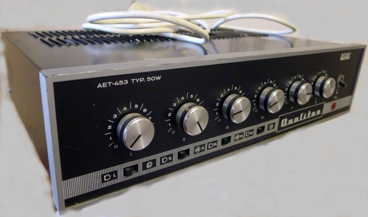

Вторая схема- оригинал вроде от RCA.
Мне встретилась в 91г. в венгерском BEAG-(до сих пор работает) По звуку был не хуже массового СССР 90-х

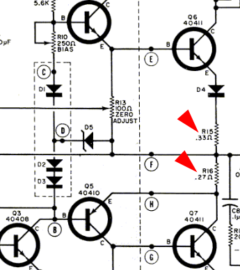

Единственное, что я не понял, про стабилитрон Q5 и защиту. Схемы ессно не было спалил термоузел. и фарфоровый проволочный подстроечник.
Это токовая защита ВК: стабилитрон и указанные эмиттерные резисторы в случае КЗ выхода образовывали генератор тока, ограничивающий ток ВК.

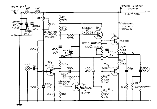

В Радио что-то писали...И у Худа-1970 была подобная.
у 1971 Худа который АВ с током 200ма

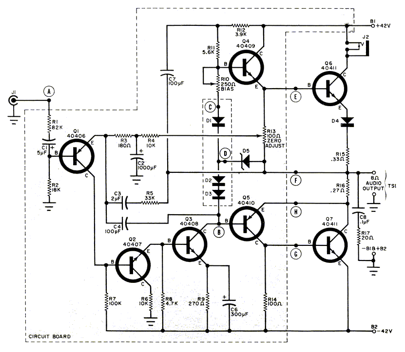

ему сплиттер поставить для термостабилизации и эмиттерные резисторры выбросить искажения менее 0,01% будут,в стоке(с конскими резисторами) 0,02%
но имхо повторитель после УНа проще по Шушурински сделать всего две детали-транзистор и ему резистор между б-э 100....300ом и все любой усилитель так дорабатывается на ура,особенно германиевый когда нпн нема частотного и высоковольтного

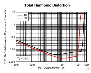

А зачем они нам? Меньше 3% искажений - мёртвый звук, спроси у Бокарева.
Однотакт - это хорошо: искажения всяко к живому звуку ближе, чем сверхлинейность. Спроси там же.
Но если хочешь мёртвого звука, то ставь двухтактный повторитель.
однотактный имеет свои плюсы-постоянство входного сопротивления и более широкую полосу,что ставит УН в более комфортные условия,а лишние 30...50ма потребления не так страшны
Да никаких плюсов он не имеет, не весели.
1. Если у него гуляет ток, то, следом, гуляет и бетта. Какое ж там постоянное входное сопротивление, если бетта непостоянна?
2. С полосой тоже проблемы: откуда она у него шире?
3. И не надо ему 50 мА, это жирно. Глянь в симуле, сколько от него реально тока берут.
ТОже хотел спросить с какого икса у однотактного полоса вдруг шире. По сути что однотактный что двухтактный оне повторители, и полоса у них одинаковая. Но у однотактного есть куча хреново решаемых проблем. Именно из за однотактности.

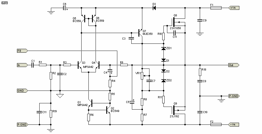

Не забываем, что УН тут нагружен на ПТ-ВК с Свх=3000 пФ.
Свх БТ-ВК Локанти - 5 пФ.
Входной импеданс ПТ-ВК имеет ёмкостной характер и на самых критичных для звука ВЧ тянет в 600 раз больше тока:
Ну, вот какая скотина поудаляла графики? Млчть, если какое-то тупорылое гуру свои сверхценные безграмотнве схемы на латералах от руки малякает - они лежат на форуме вечно. Тут показано, почему они не работают - взял, стёр. Удила, мля.
То есть: латералы применил - всю линейность погубил. Полевикам для прокачки Свх нужно входного тока втрое больше, чем может дать каскад усиления напряжения ВВС-2011.
Даже если выбрать ток покоя каскада 20 мА, с запасом, то Ррасс при 65 В питалова уже 1,3 ватта, что означает необходимость применения транзисторов с Рк.расс=2 Вт, но гарантирует его нелинейность:
в случае БТ-ВК и тока УН 6 мА девиация тока 1/240,
в случае ПТ-ВК, тока УН 20 мА девиация тока 3/4.
Чем больше девиация, тем больше искажения. Практически, мне неизвестны глубины ООС, чтобы второй каскад линеаризировать до уровня первого.
