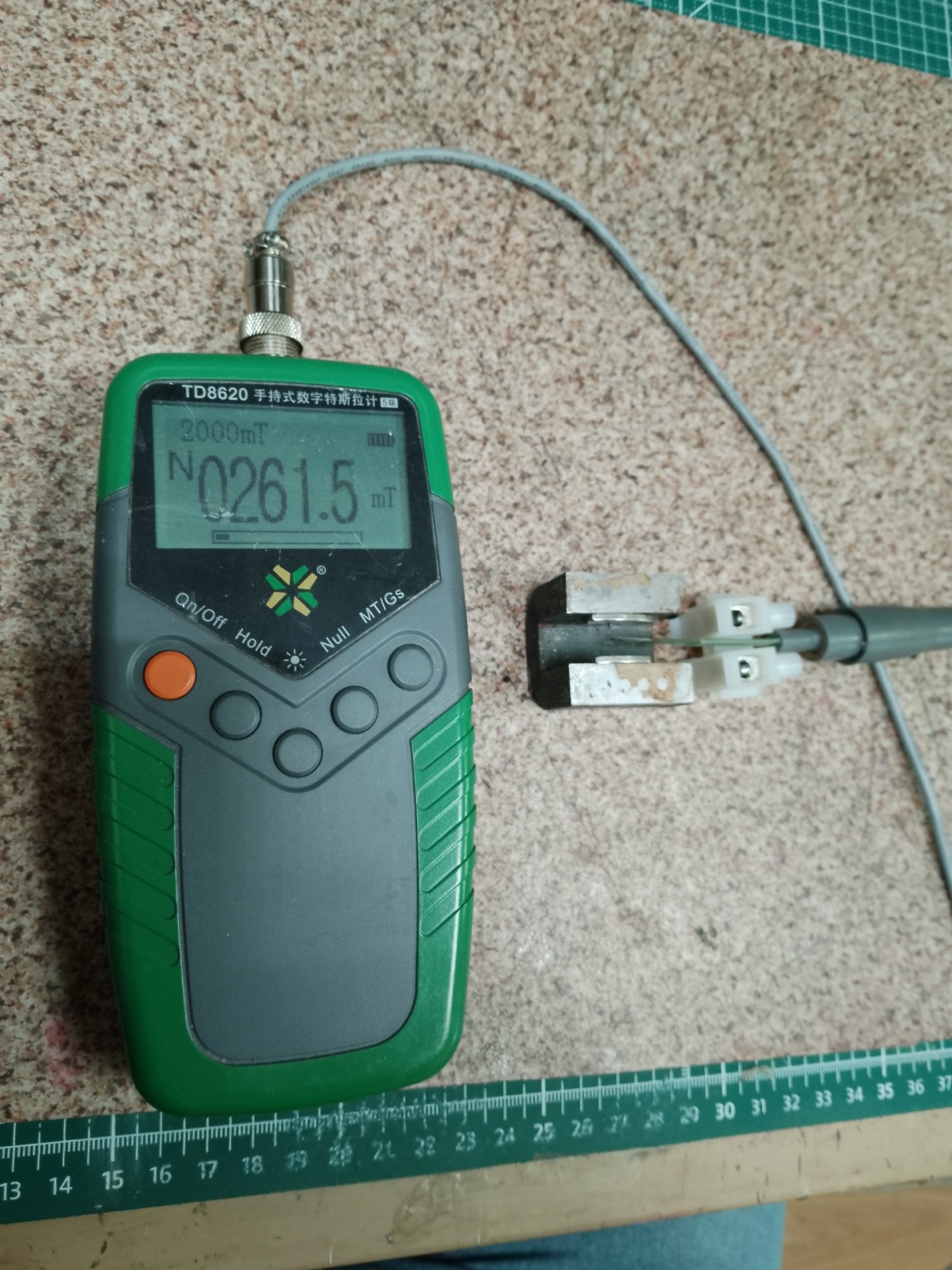

Всё так и есть, проверено в моделе и практически. И да, индукция в зазоре возрастает существенно.

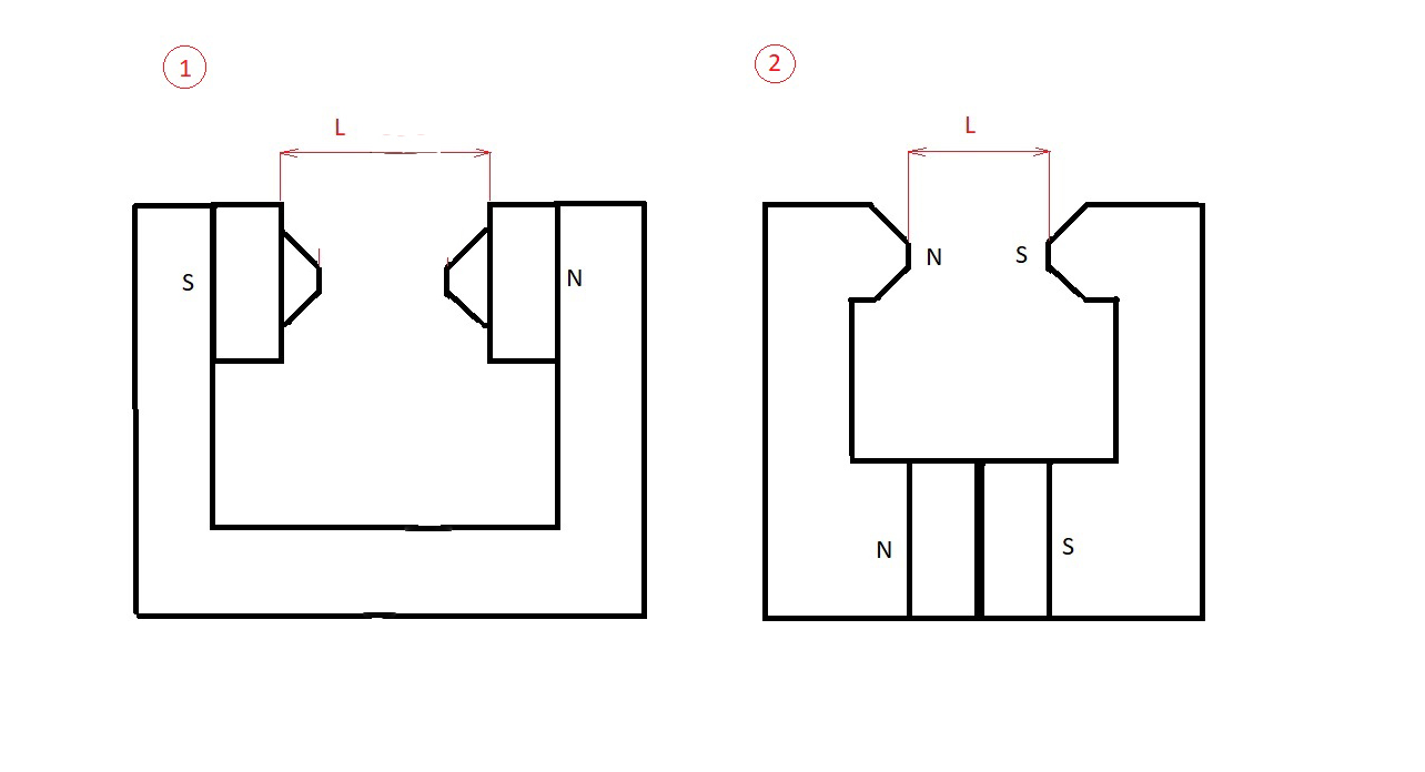

Индукция в этом случае, при той же ширине зазора будет выше?
Рабочий ход у ленточника мизерный, ему глубокий зазор не нужен по идее.
Да примерно то же самое - я моделировал, как-то. Есть там нюансы, но в целом - те же яйца.
Магнитопровод вроде как фокусирует магнитную индукцию, мне так кажется.
Когда датчиком тесламетра по кольцу ферритовому водишь - у него всё неравномерно и приблизительно. В одном месте одну индукцию покажет - в зеркальном положении на той же стороне кольца другое значение(не по полярности а по величине) и т.д.
А стоит нашлёпнуть фланец с керном и при ровно выставленном зазоре всё вдруг становится ровно и одинаково со всех сторон.
Так, видимо, и в ленточниках - магнитопровод помогает концентрировать индукцию там где надо и создаёт из пары магнитов единую систему, с упорядоченным полем.
А с незамкнутым магнитопроводом - просто с нашлёпками железными - теряется смысл в этих нашлёпках, лишнее рассеяние поля.

Фото выше, всё наглядно видно, толщина магнита 5мм, пластина 4мм. Магниты 20х10х5мм.

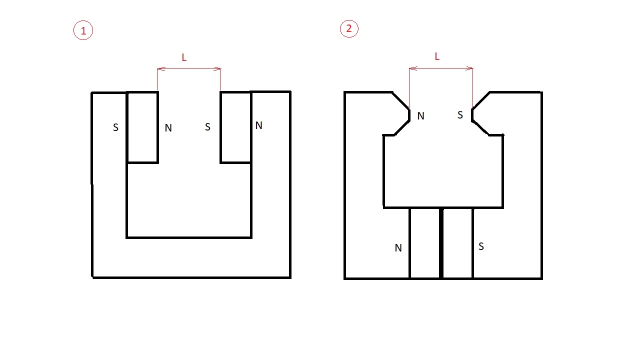

А почему не делают типа таких МС как на второй картинке?Посмотреть вложение 167294
Индукция будет выше. Но это зависит от высоты зазора - не путать с шириной L.
Т.е. если на первой картинке добавить концентрирующие железки к магнитам, то где то рядом.

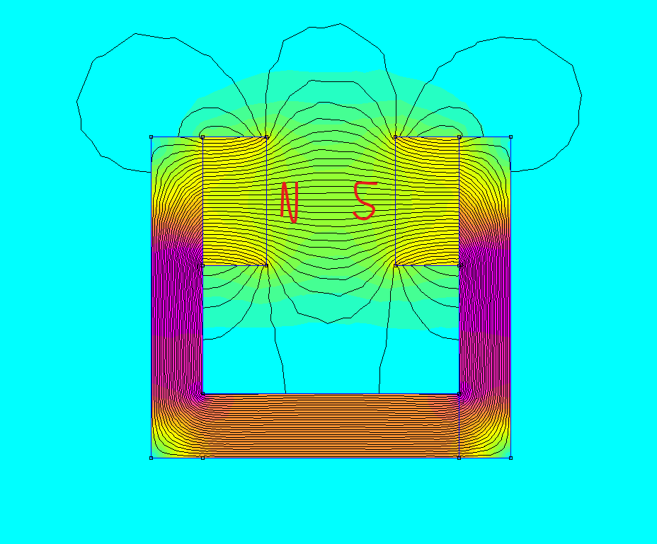

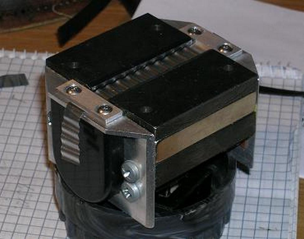

1. Магнитопровод в ленточной пищалке нужен только для того, чтобы она ударно не собирала железо вокруг себя и сама не прилипала. Профит 1.
2. Еще, если память не изменяет - Малиновский мотает трансформатор прямо на магнитопроводе. Профит 2.
Придется делать динамик на подмагничивании постоянным током от аккумулятора. Провод диаметром 4 мм по меди и много ампер-витков. Тогда и неодим не потребуется
Значительно дешевле еще пару магнитов прилепить, чем дохерабля витков мотать. Медь нынче стоит дороже неодима. Я на 75ГДН потренировался-"нафик_нафик такой график".
Можно как минимум избавиться от фиолетового цвета путём увеличения сечения магнитопровода и посмотреть что будет и индукцией в зазоре.
На что влияет этот фиолетовый цвет?
Уже проверял, 4 и 8мм, в зазоре 10мм с пластинами толщиной 8мм увеличивается на 15мт, это вообще не существенно, в итоге сделал 4мм.
Нарисуй модель где все магниты внизу одним блоком, вверх пластины ст3-10 толщиной 12мм, полюсные наконечники можно сделать в форме трапеции фрезеровкой из кругляка АРМКО диаметром ≈ 25. Чисто сравнить что будет в зазоре.
Малиновский делал похожую конструкцию, пишет, что потеря индукции в зазоре, из какой стали делал, не знаю, но в итоге он отказался от такой конструкции, а в последствии перешел на магниты со скосом, как у фонтек, кроме первой модели.
Это насыщение, т.е. потери.
Это не потери, просто железо уже усиливать не может, если оно сильно тонкое, в моём случае всё нормально.
Для этого и надо сделать расчёт в программе, чтобы посмотреть какая будет разница. Потери всегда будут, кто-то предпочитает когда их больше, у кого-то меньше.

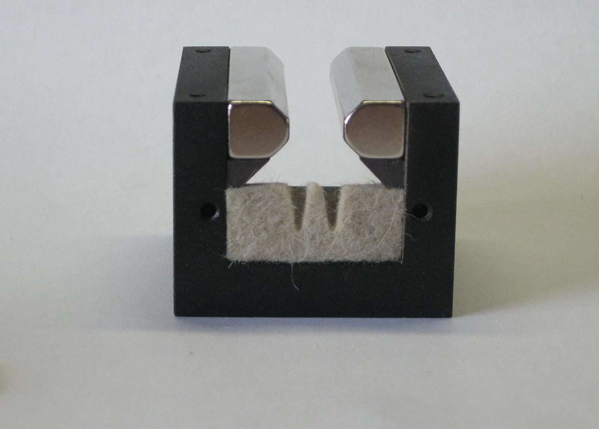

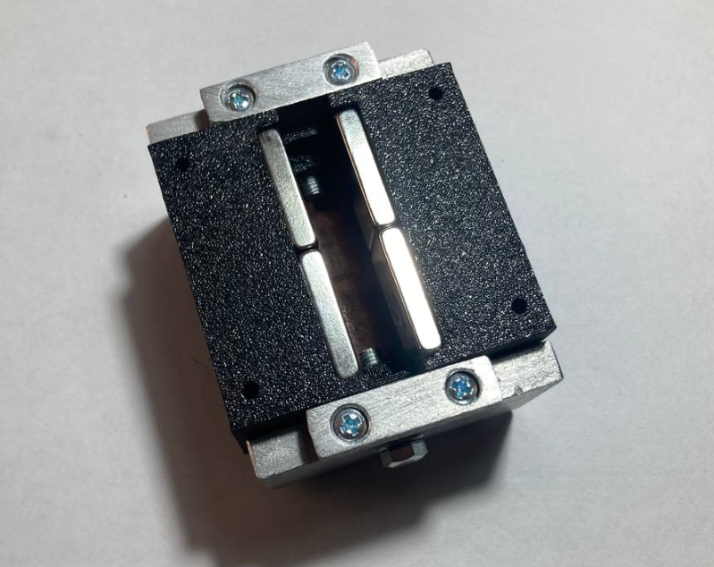

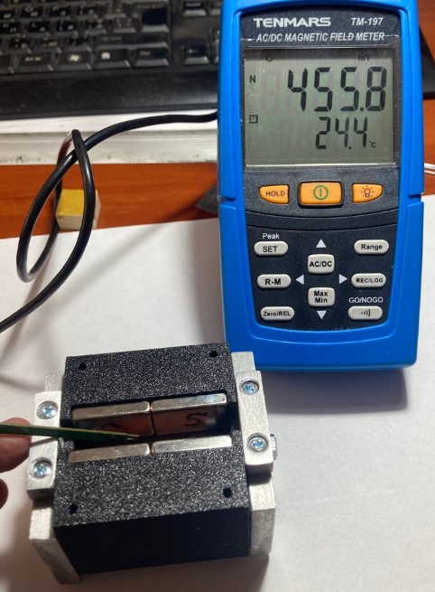

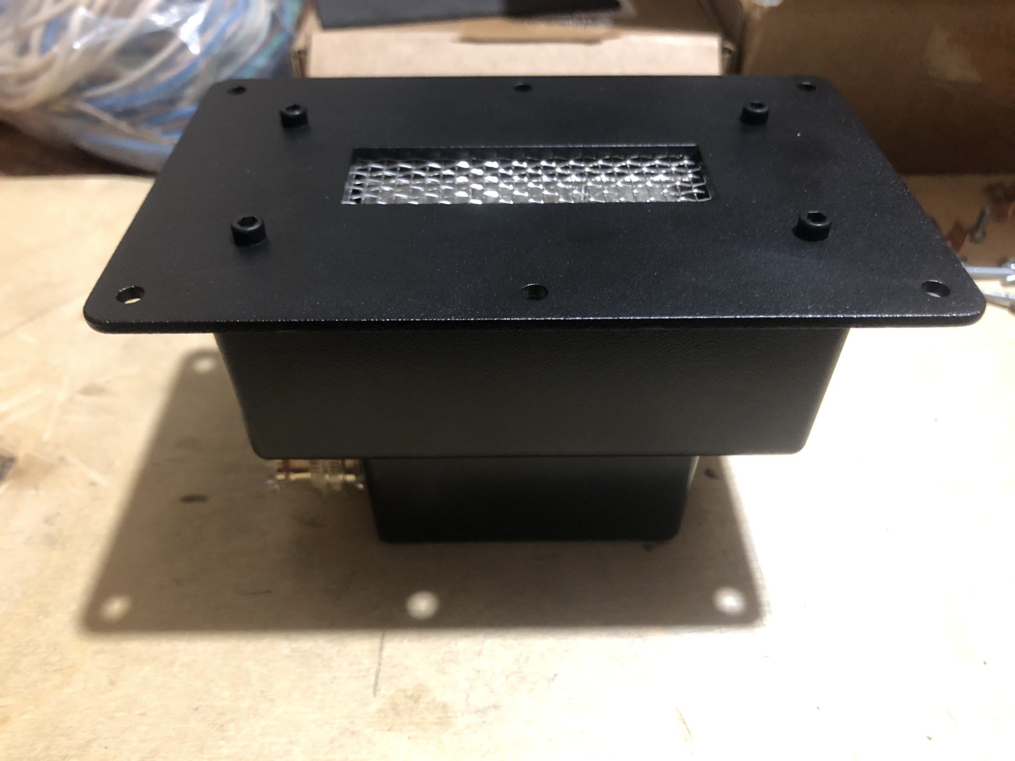

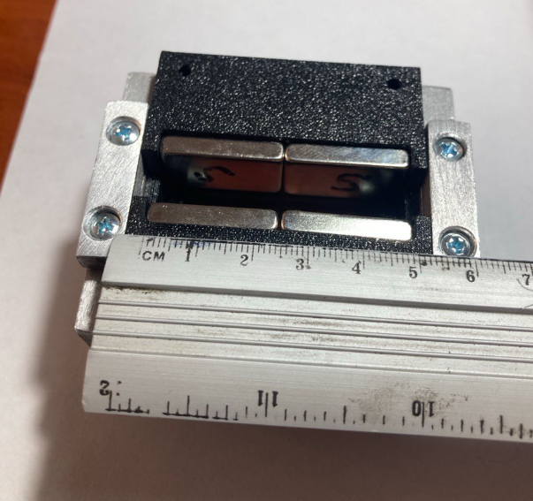

Я тут по быстрому собрал макет:
1. Магниты NdFeb N42 типоразмером 25х15х5
2. U-образный магнитопровод (электротехническая сталь, то что валялось под ногами)
3. Ширина зазора 10.2мм
4. Длина зазора 50мм

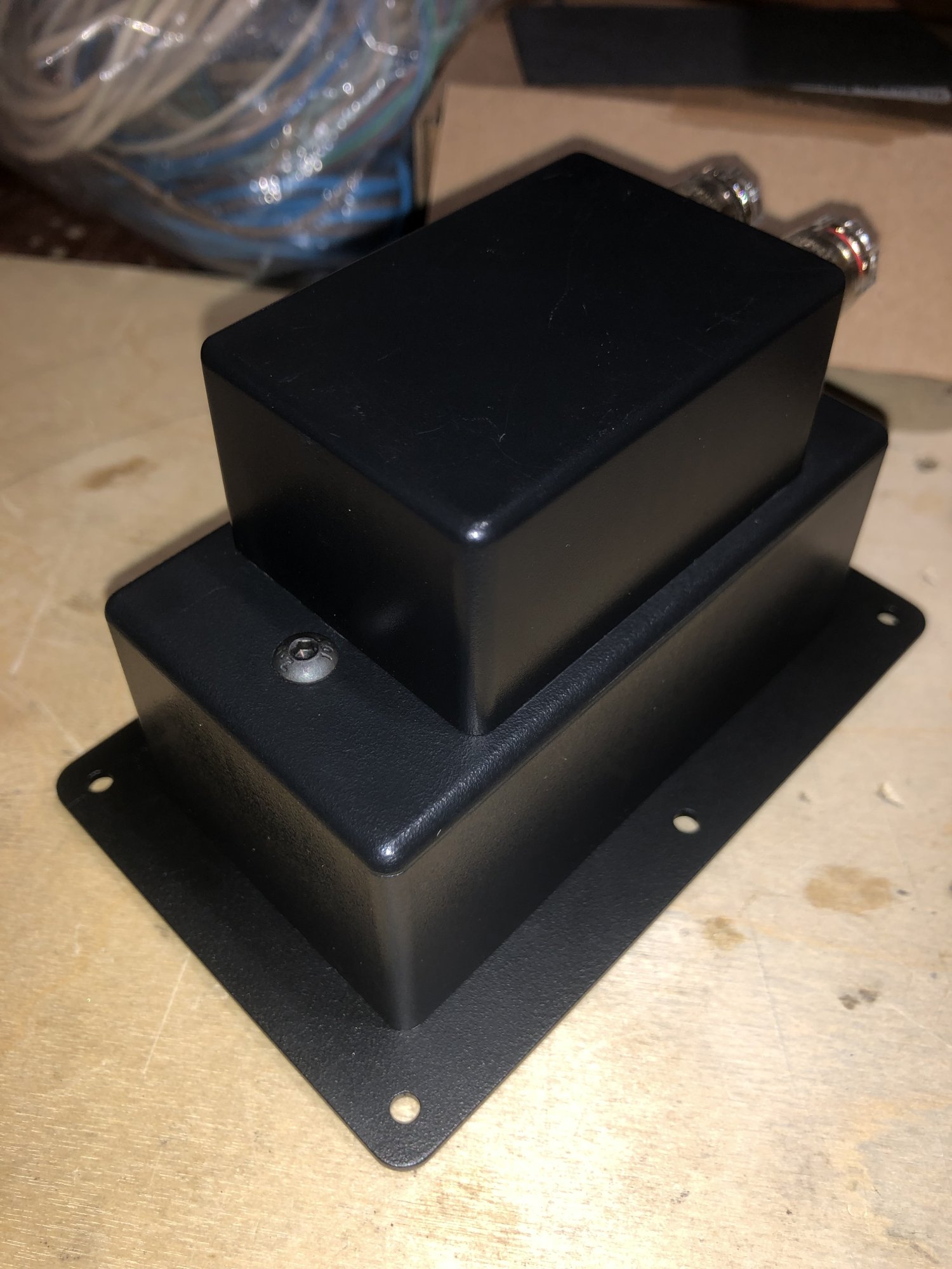

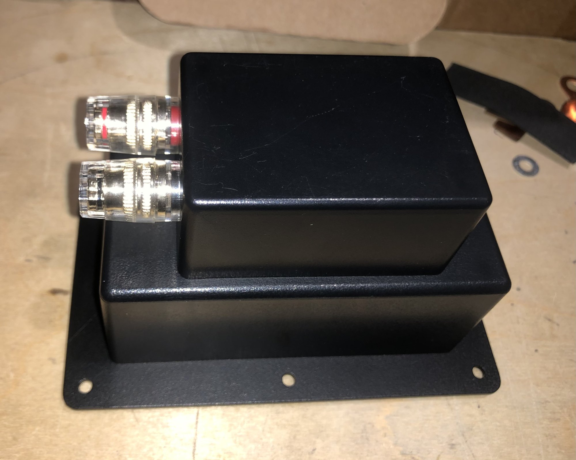

В качестве согласующего трансформатора применил магнитопровод TP4A-ETD39/20/13, благо у меня их в избытке, да и для моделирования куда проще перемотать чем кольцевой
На этом пока всё, дальше надеюсь будет!

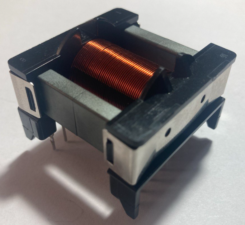

Это сердечник от трансформатора что-ли?

Ну да, они самые ШЛМ. А наверное потому, что технологически бесполезны, шихтовка не в ту сторону, хотя и практически удобны.
И самый сложный момент, типоразмеры не очень подходят, я их вертел по всякому, выше 0.5Тл не выйти. Разве что только магниты под заказ.

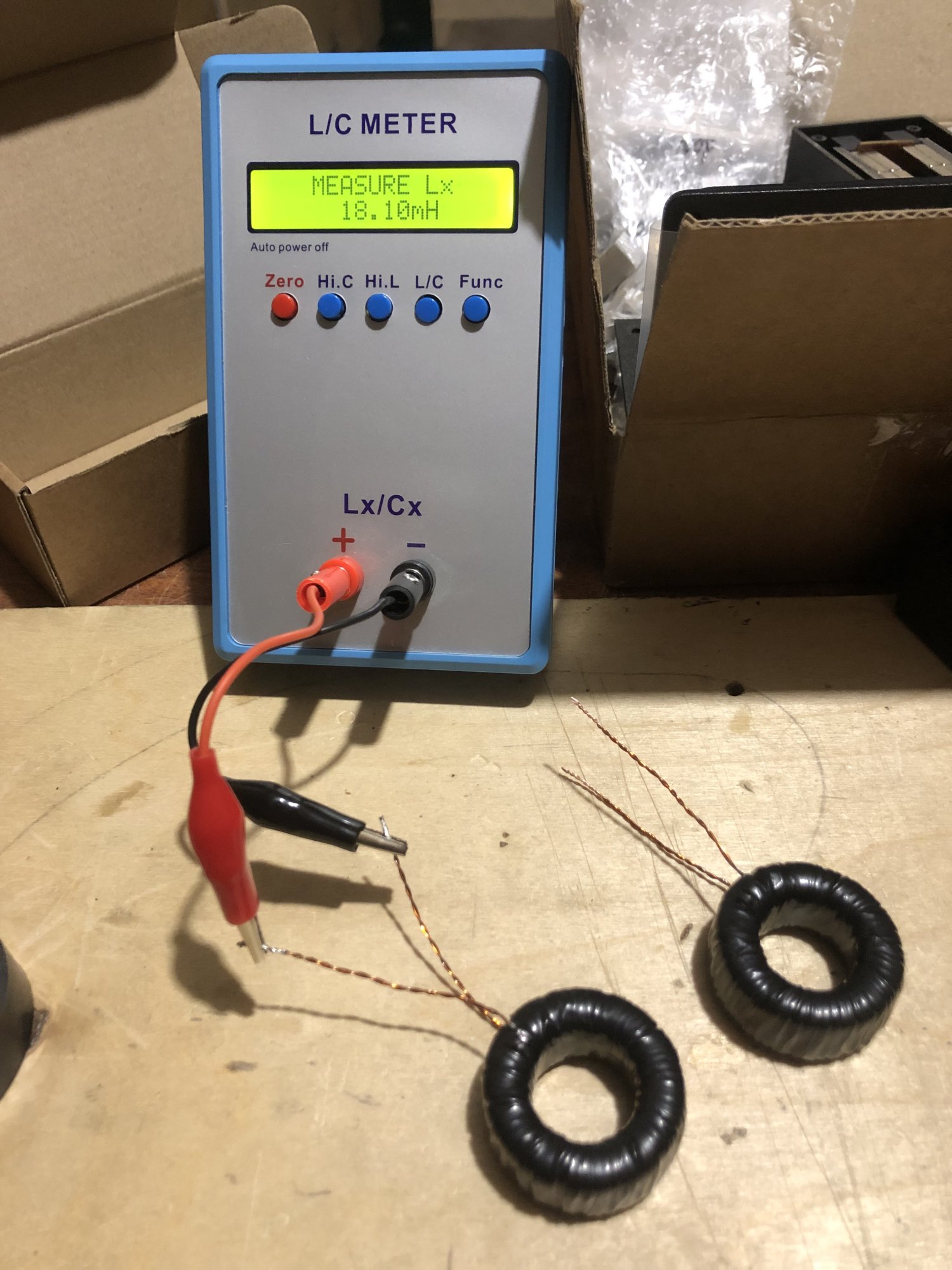

Не так то, что отсутствует самое главное, индуктивность первичной обмотки трансформатора.
Ааа... У моих со 164 витками первичной её индуктивность 18 мГн, это с огромным запасом. А вот RAAL, например, делает индуктивность порядка 1 мГн или даже меньше. Скоре всего, это сделано для возможности работы с просто конденсатором в качестве фильтра. У трансформатора автора ветки с 55 витками, на глаз, индуктивность будет в районе 1,5 мГн +- если феррит 2000
У меня двойным проводом первые намотаны, феррит 2000.
На какой частоте меряет этот синий прибор, я не замерял, на днях замерю, но он показывал где то около 3.5 на первых, точно не помню.
Сегодня намотал ещё 2шт под новые, феррит 2300 36х23х15,5 тем же двойным, 53 витка, показывает 18, насколько ему можно верить, не знаю.

53 витка и 18 мН — как-то не верится.
Если бы феррит был размером с колесо от Камаза, тогда возможно, а так — вряд ли.
Процесс продолжается.

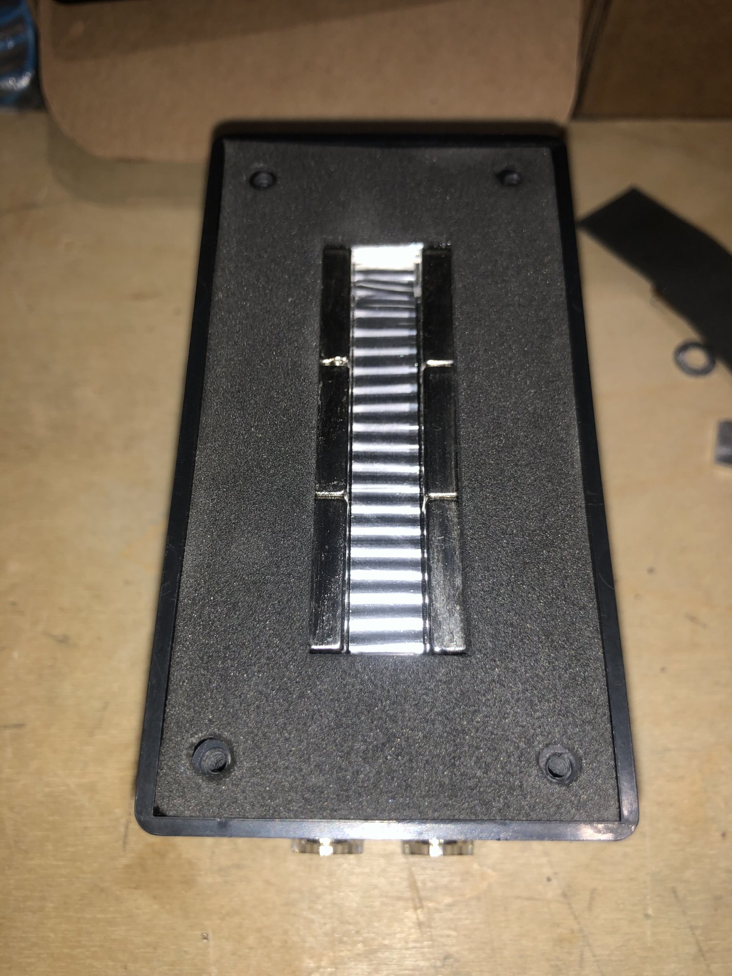

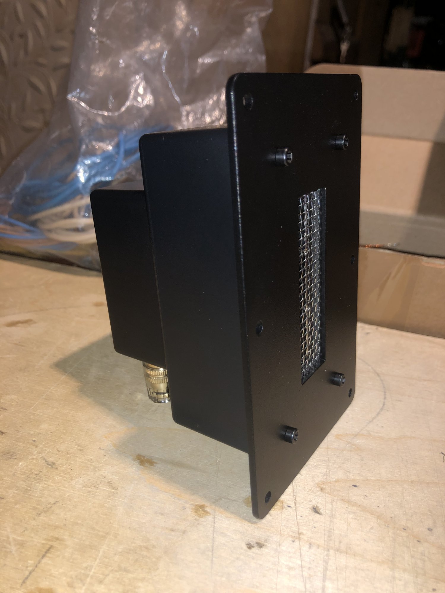

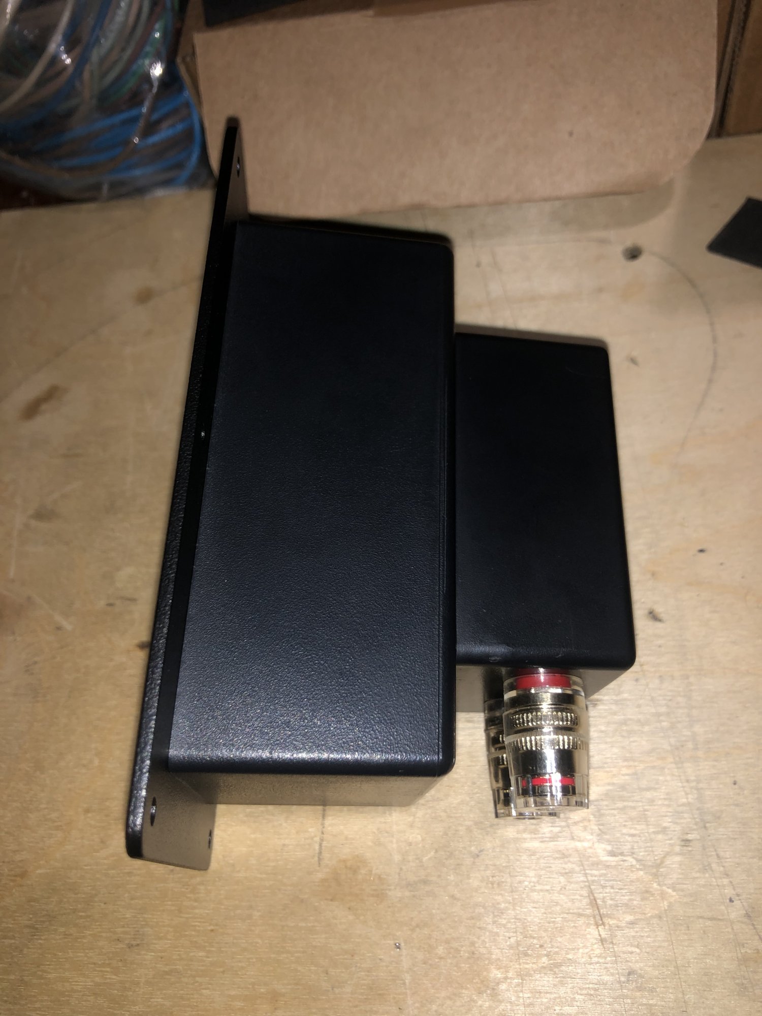

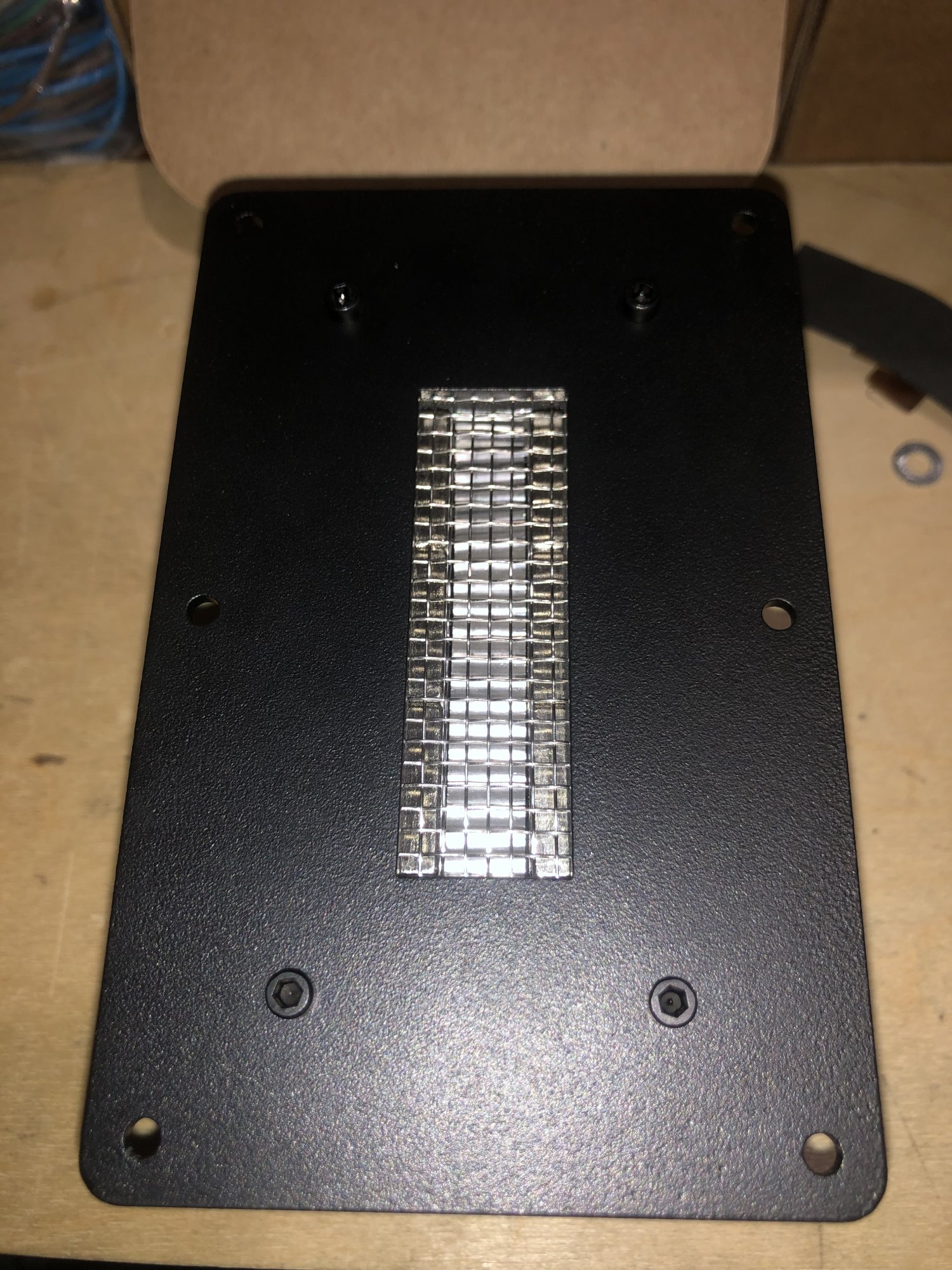

Лента там пока так, чисто приложил, с трафаретом под неё пока не определился.

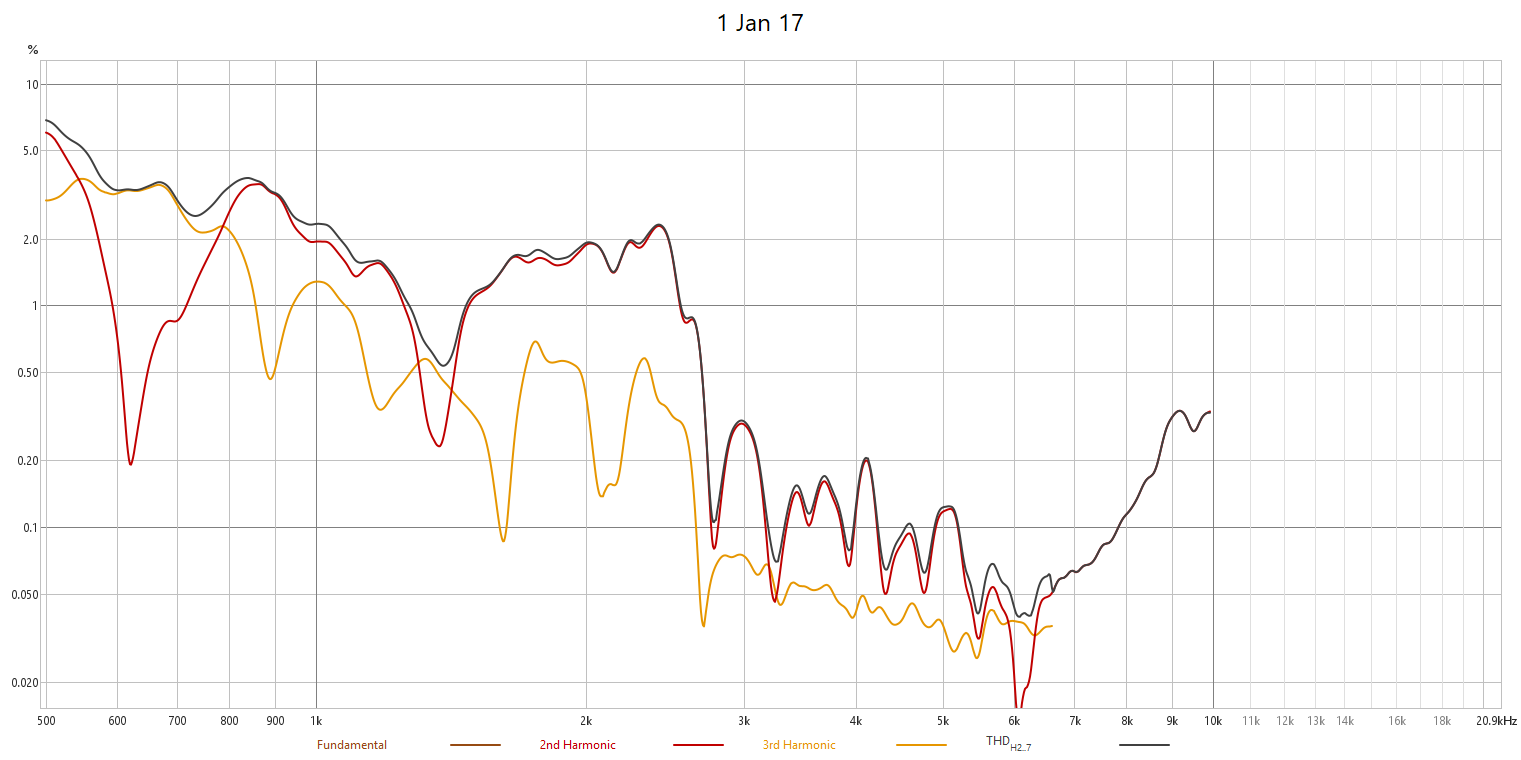

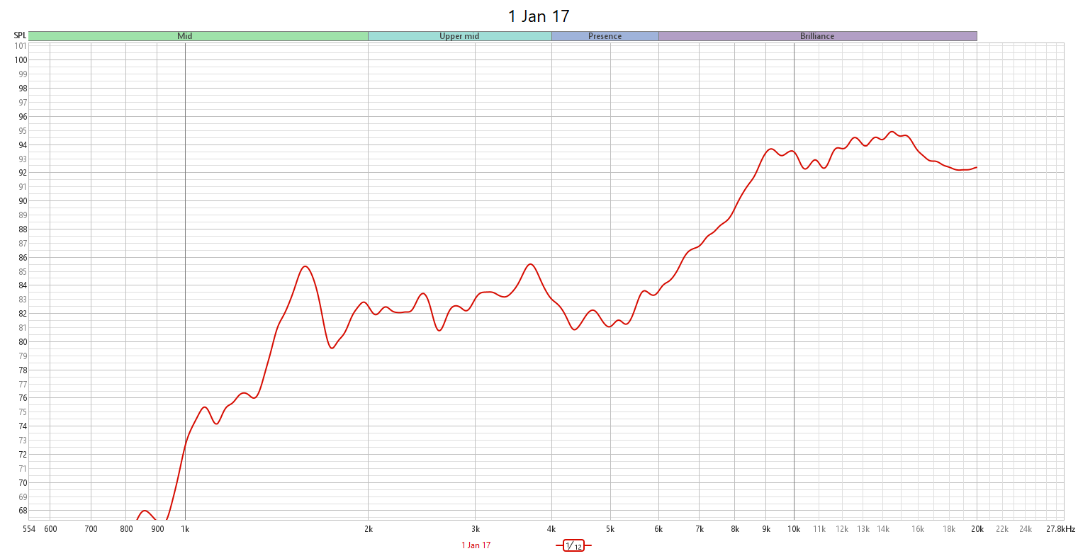

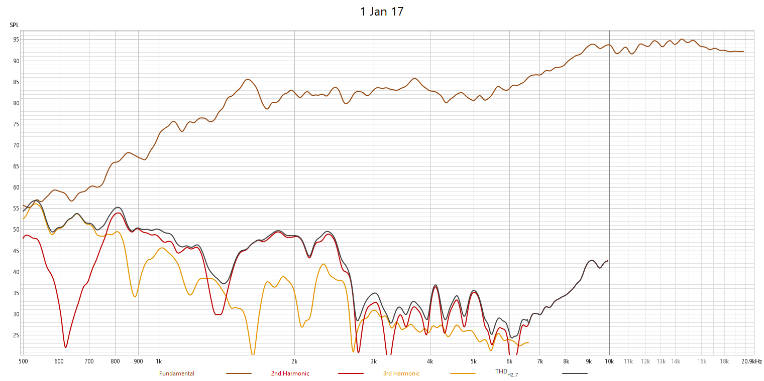

От нефиг делать, натянул ленту шириной 9.5мм из обычной кухонной алюминиевой фольги 11мкм, без гармошки без ничего.
Замер с фланцем без рупора, дистанция излучатель < ~30см > микрофон
Реально такая дикая ступенька
Как промежуточное итого, "страх страшный"
Как супертвиттер выше 7-8 КГц вполне себе...
Из конденсаторов БМТ-2 фольга таки получше, примерно 7,5 мкм, после гофрирования я грел её феном, становится мягкая и не шелестит. Но всё равно на синусе ниже 3 КГц может дребезжать, потому раздел нынче ~5,6 КГц. Демпфирование колбасками герлена в местах крепления помогает не полностью. Ленты по размеру почти как ваши, 44х11,5 мм.
При измерении АЧХ просто в воздухе висели? Попробуйте поставить на что-то достаточно большое, в моём случае эффект бафл-степа удачно наложился на рост чувствительности с ростом частоты, получилось почти ровно.
Играет-то как? Я после того, как впервые услышал диполи, (изодинамику, правда) никакие другие ВЧ не воспринимаю.
От шуршания очень помогает проклеивание ленты по периметру к конструктиву с герметизацией заднего обьема.
