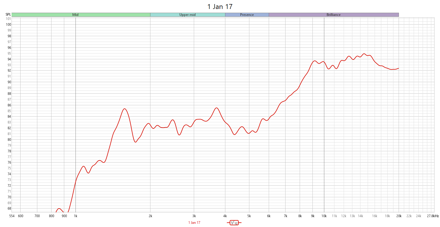

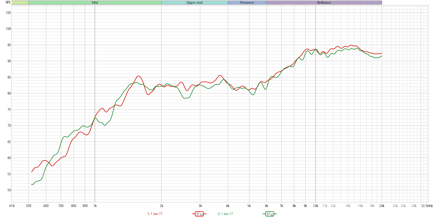

От нефиг делать, натянул ленту шириной 9.5мм из обычной кухонной алюминиевой фольги 11мкм, без гармошки без ничего.
Замер с фланцем без рупора, дистанция излучатель < ~30см > микрофон
Реально такая дикая ступенька

Как промежуточное итого, "страх страшный"
Рупор нужен ему. Какой? Только методом подбора делать.

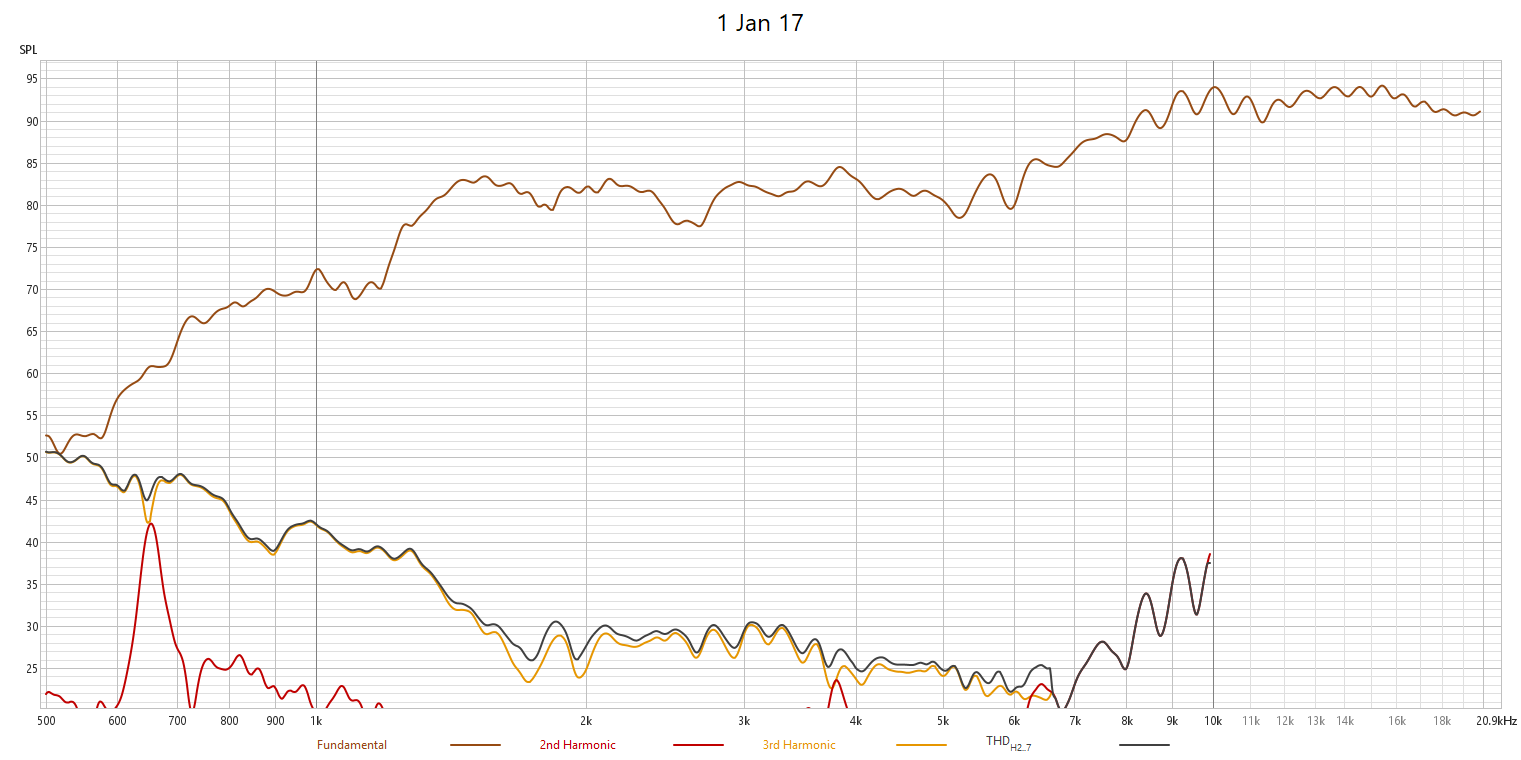

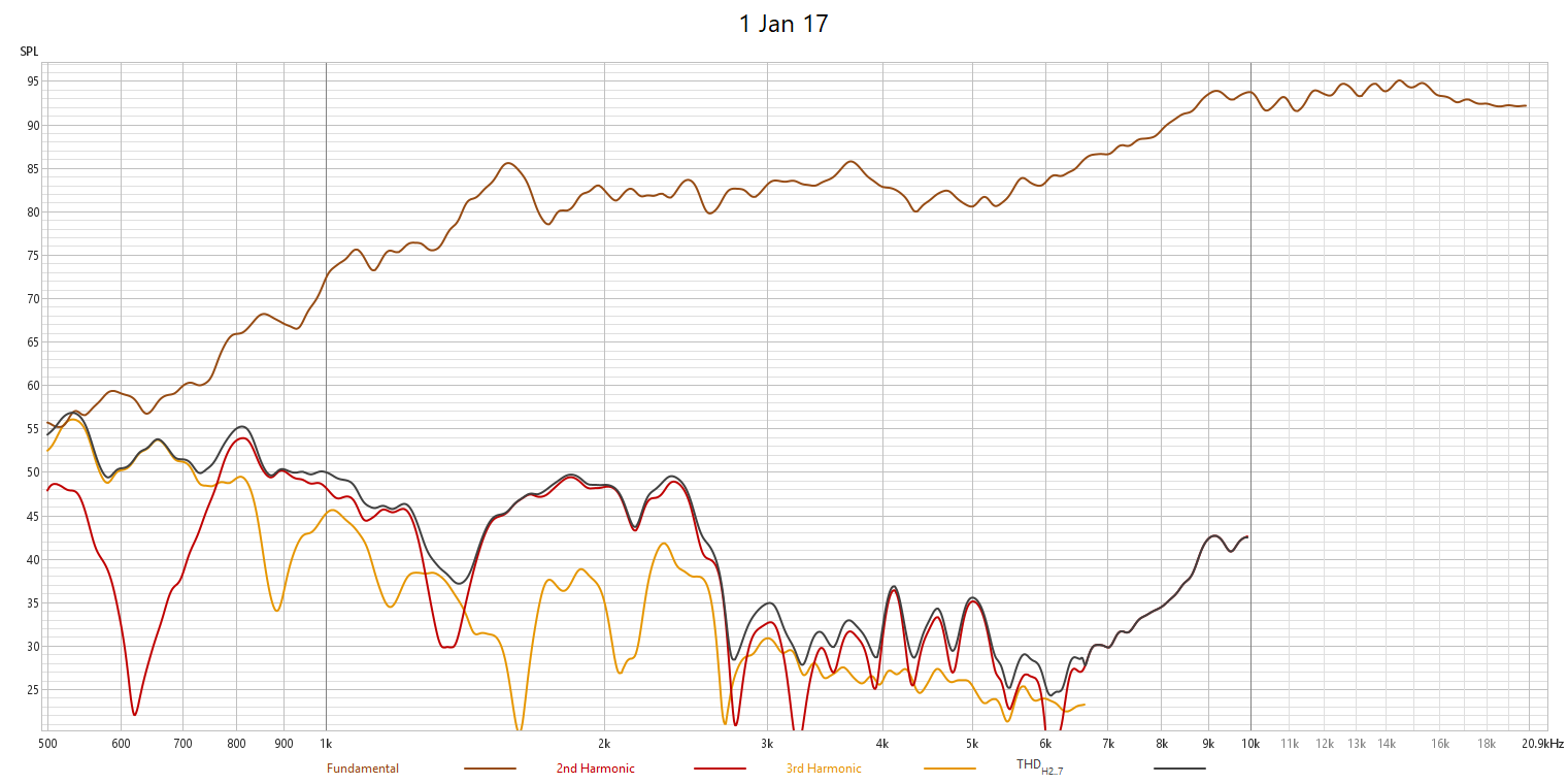

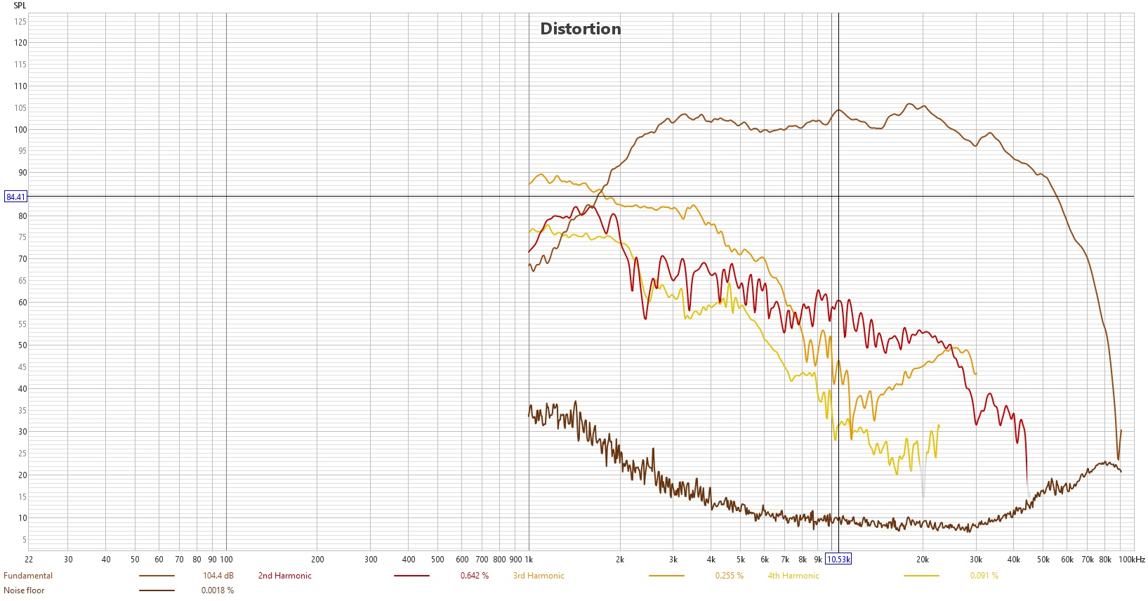

Дубль номер 2
Условия те же, излучатель 2.83В < 30см > микрофон
Красная - прямая лента
Зелёная - гофра (высота волны 1мм, шаг волны 1.2мм)

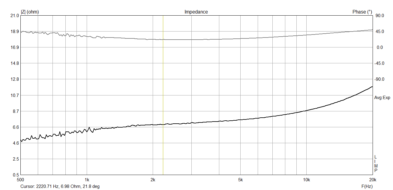

P.S. Если кому интересно вообще, то импеданс выглядит так:
А по постоянке какое сопротивление обмотки у транса?
0.6Ом

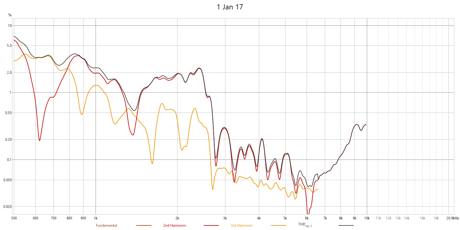

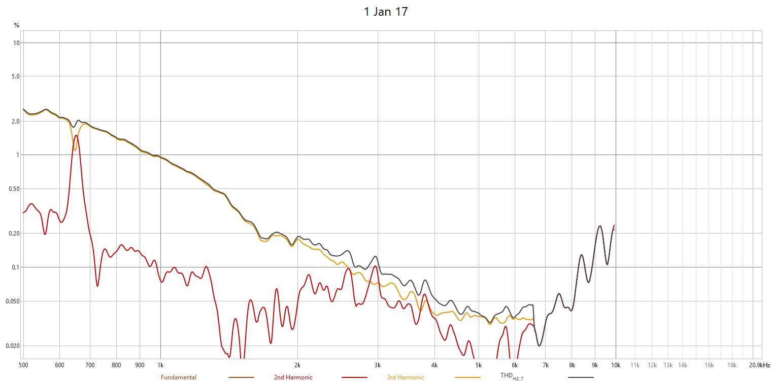

Как промежуточное итого, я не верно прикинул, гофрированная форма ленты не шибко меняет гибкость, а наоборот увеличивает продольную жёсткость, что явно видно на графике THD
0.6Ом
Уменьшает. Поперечную увеличивает.
Да точно, чет уже поплавился к вечеру.

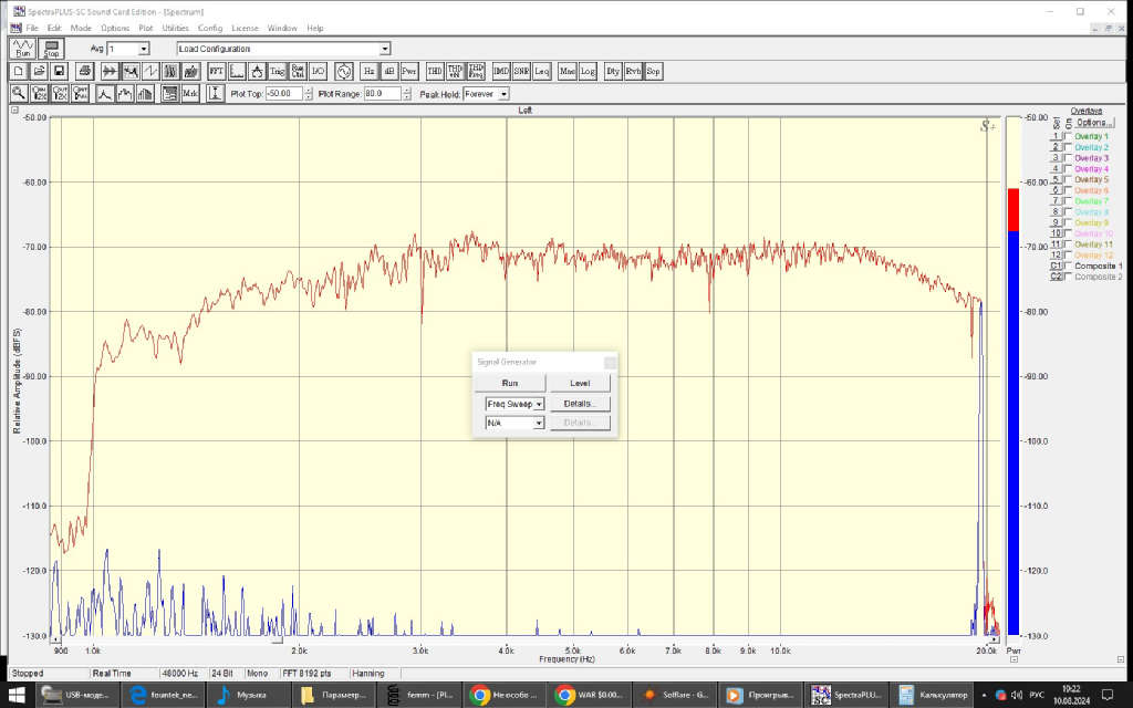

Когда собрал свои дипольные ленточники, первым делом прогнал на синусе. душераздирающее зрелище, местами слышно дребезг. Сейчас почти поборол, в рабочем диапазоне чисто. Вот первое измерение с 33 см. Выше 13 КГц микрофон валит примерно 2 порядком. Где пики вниз, там дребезжит. Такого сильного роста чувствительности с ростом частоты у меня почему-то нет... Тут ещё эффект близости, конечно, с метра уже перекос более выражен, но не 10 дБ. 3-4 максимум.

Три килоГерца какая-то прям странная частота. Дребезг должен иметь спектр пошире, чем одиночный пик.
Это не дребезг. Это продольные и вращательные колебания ленты. Они отвечают за "шуршания".
Прям как в МКТ: у молекулы (ленты) энергия поступательного движения, колебательного и вращательного. Имхо: Шуршунчик ленты спектр бы пошире должóн быть
В МКТ линии спектра узкие. Ширина набирается из статистики электронного газа или тепловых колебаний.
ЧТо есть, то есть. Имеются некоторые частоты, на которых лента дребезжит. Демпферы в местах крепления помогают. На графике пиковые значения, поэтому не видно спектра самого дребезга, т.к. по уровню составляющее его частоты меньше общей громкости. При дребезге появляются не только гармоники, но и субгармоники.

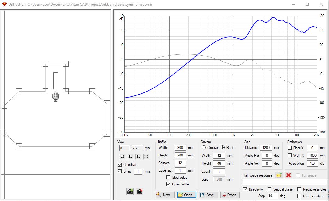

Могу только догадываться, что в моём случае лента довольно глубоко посажена от фланца, на ~7.5мм, возможно высота "борта" магнита и даёт мою ступеньку ниже 5кГц.
Не знаю, даже, можно обратится к COMSOL, но на моём суперПК это минимум по 4-ре часа ожидания и ошибка в моделе. К большому сожалению, frequency domain не обсчитываются средствами ядер CUDA
В моём случае ещё и бафл-степ сыграл в нужную сторону. А что там выше 12-13 КГц на самом деле, не так уж и важно, мало там чего в реальной музыке.

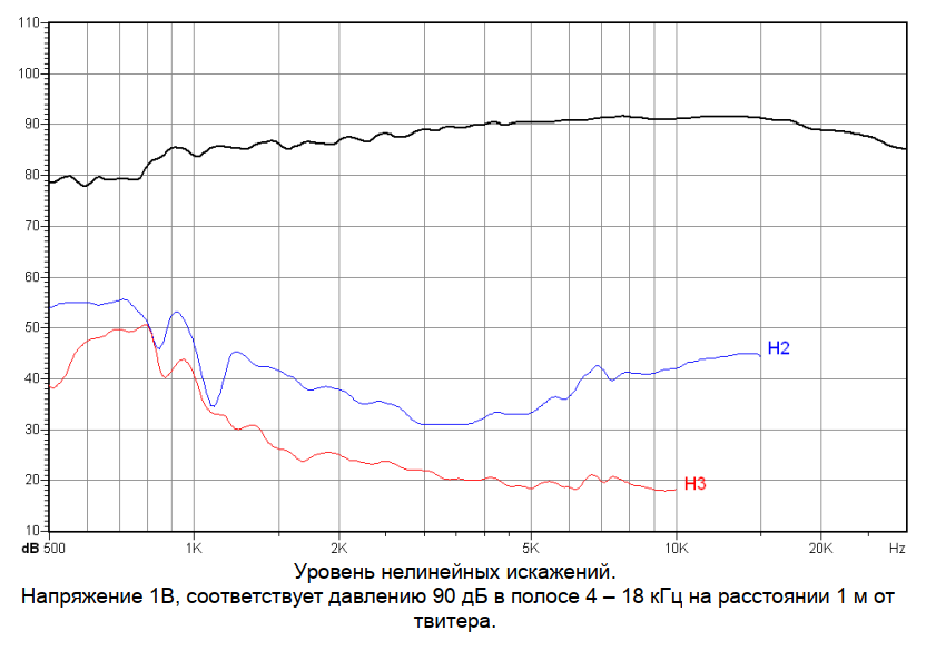

С тех пор, как попали на изучения ленточники Малиновского, не было ни разу расхождения измеренных пищалок с их АЧХ, представленных Дмитрием . Идентично все, что на оси , что вне оси. Я отправлял Дмитрию свои замеры, на которых пара АЧХ одного комплекта динамиков сливалась линиями в одну. Всем бы так следить за качеством изделий.
И что там намерили веголябские измеряльщики - Аллах один знает.
Даже он не знает. ДМ на мой ух, и не только мой, сейчас лучшие на рынке вообще. Скоро еще один появится, Дмитрий говорит, удалось сдвинуть влево заметно, без волновода. Ждем)
Так иллюстрация это то, что лично измерено Малиновским. И его последующие потуги дабы получить по итогу почти линию.
Работаю уже с выверенными изделиями, с ними все идеально. Нет желания ворошить историю.

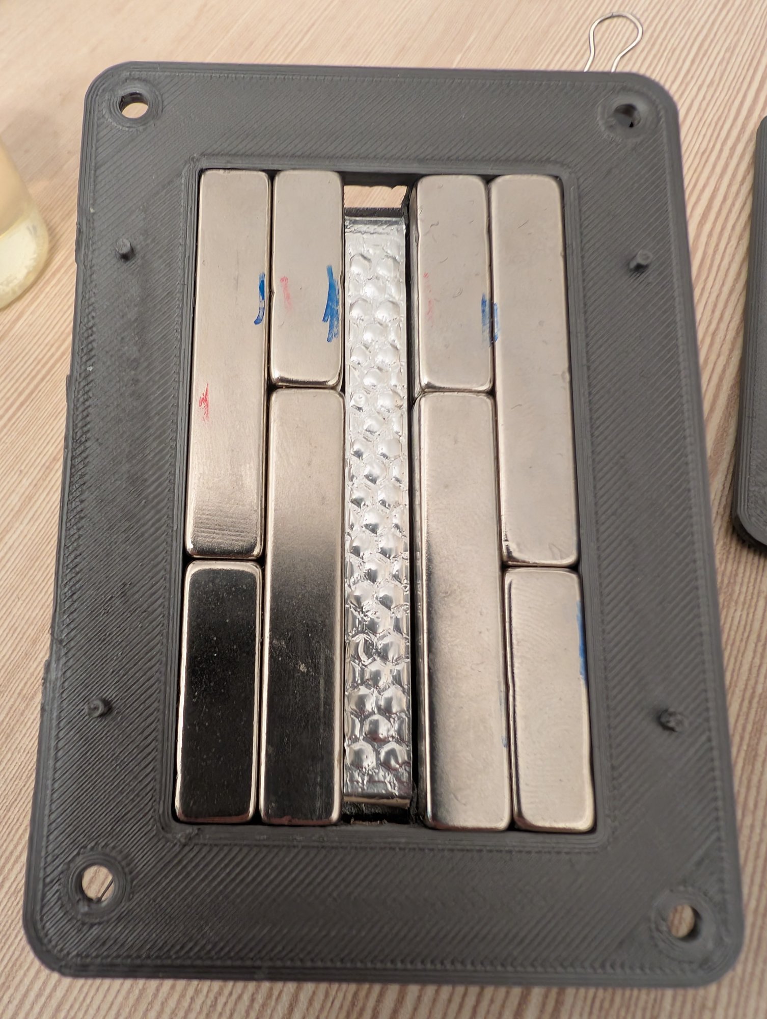

Чет все ленточки делают... А я что - рыжий?

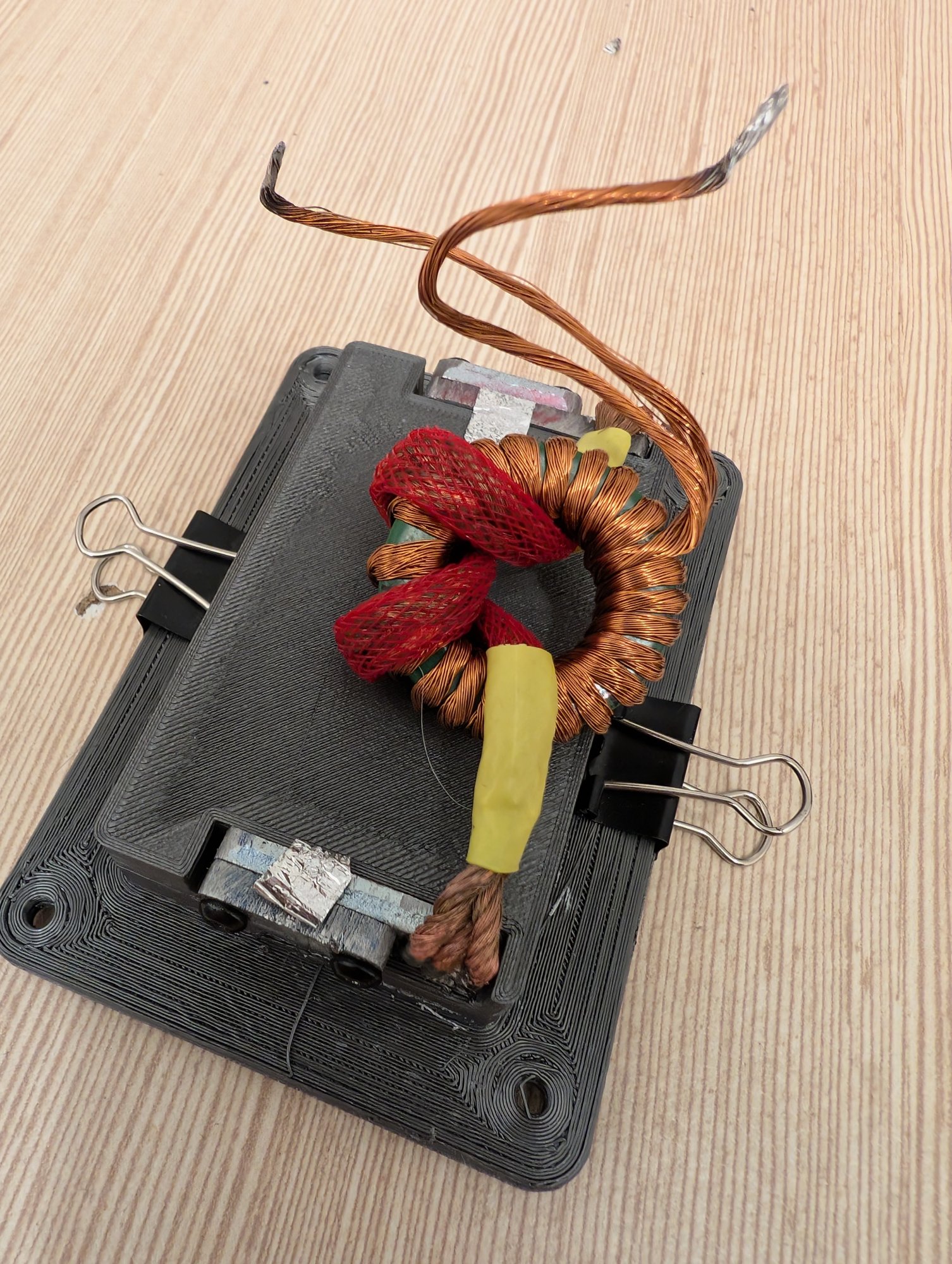

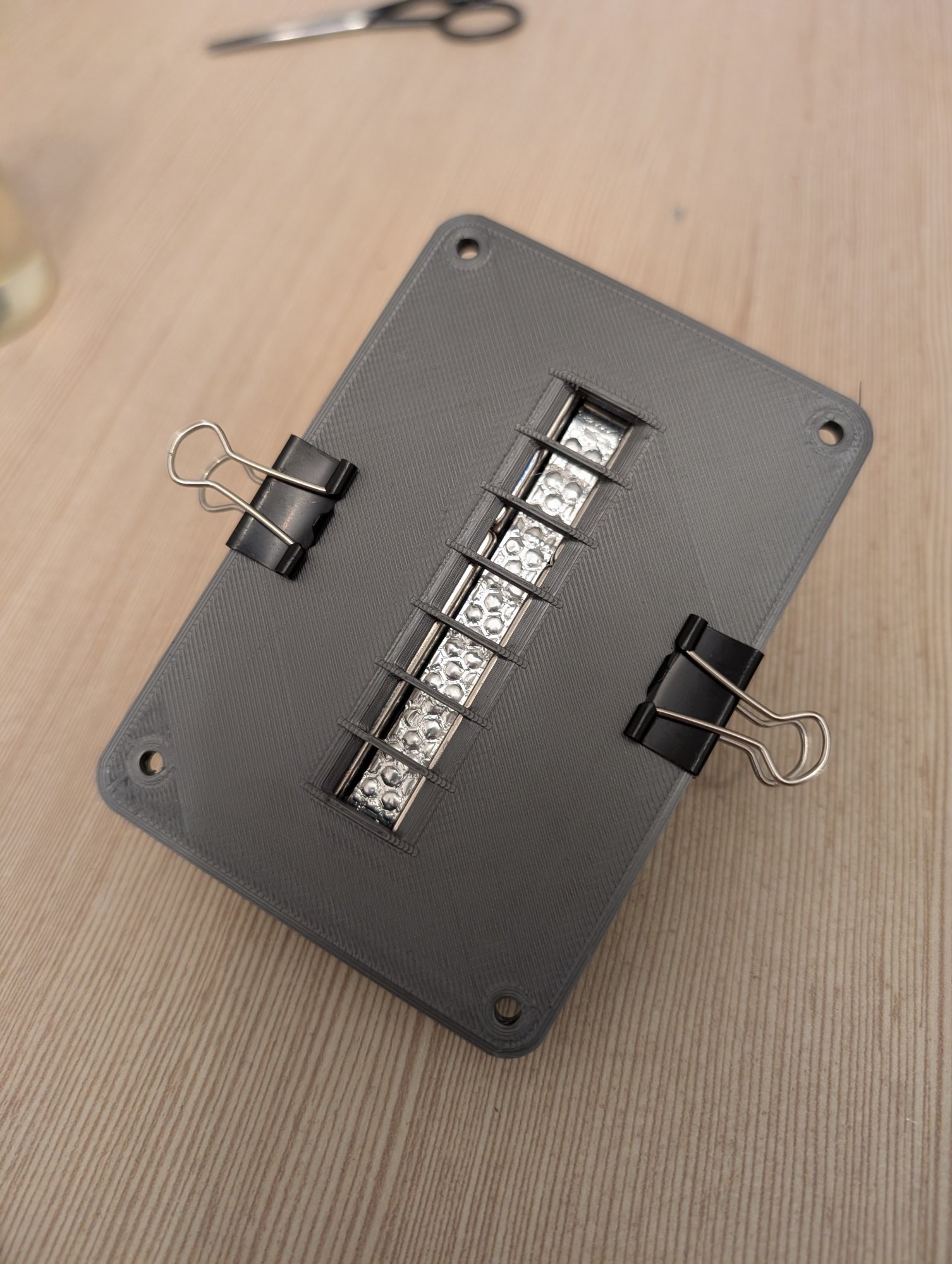

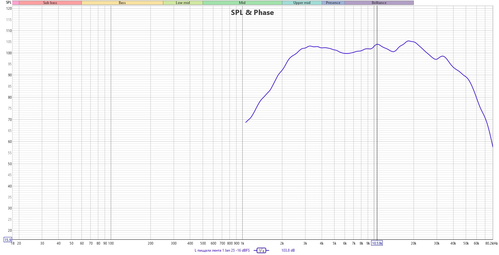

Прототип:
лента 7х70
магниты - те что были в тумбочке, с али слабенькие.
индукция в зазоре посередке - 0,25т
Чуйко (к большому моему удивлению) вполне на уровне. Позже сравню с какми-нибудь референсом.
АЧХа с 50 примерно см, прямо, Berigher ECM Pro:
Искажения:
Т.е. в нижней части - так себе очень, выше более-менее.
В целом - очень даже позновательно.
