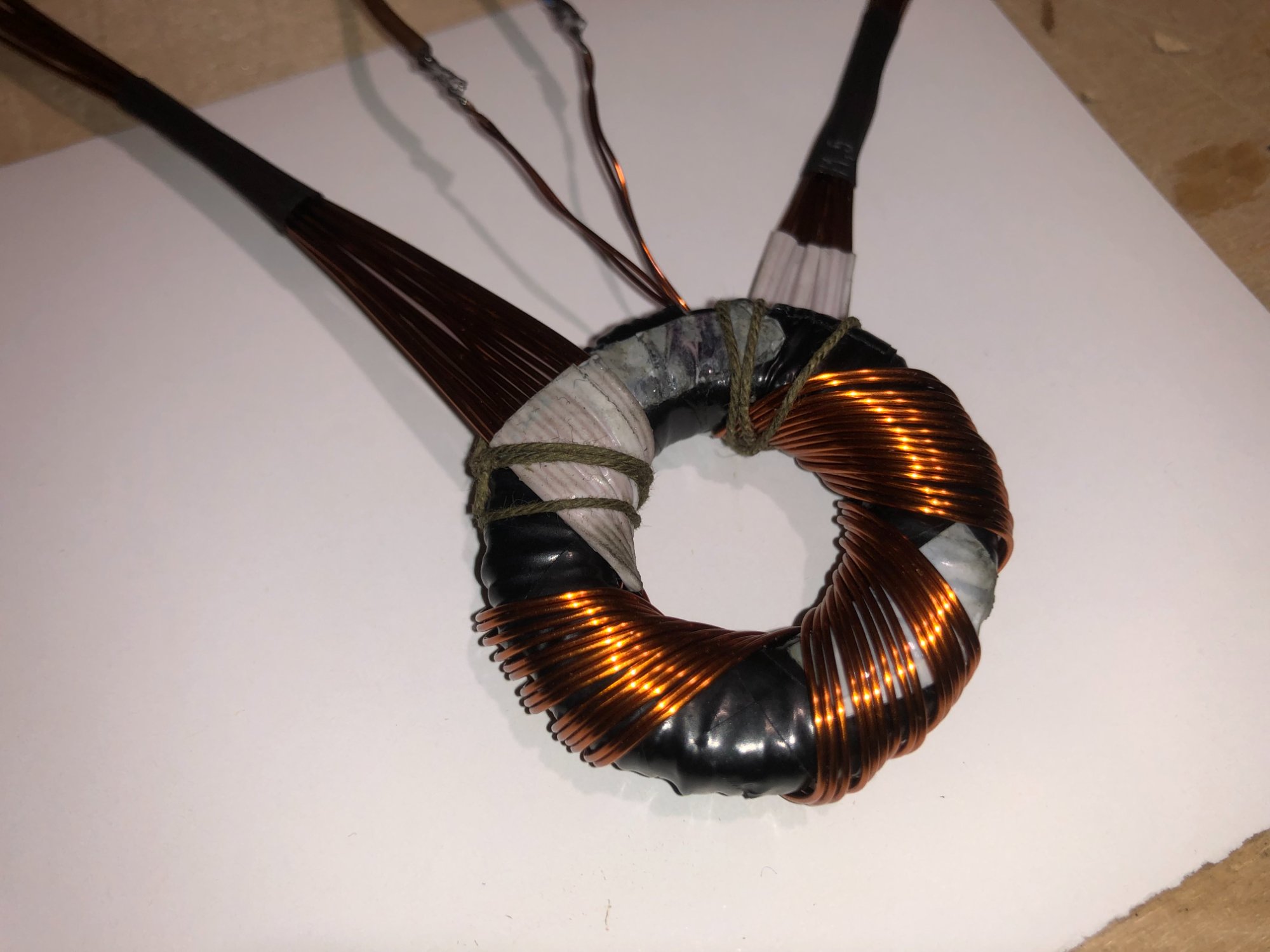

А почему вторичка одна, а не 2 в параллель намотанных в разные стороны?
Примерно как тут.
Как правильно делать, одну вторичку или 2 в разные стороны, в чём отличия таких намоток?
А я не знаю... как то в голову не пришло так мотать.

Из двух частей хорошо делать, когда у вторички мало витков, и одну секцию трудно распределить по всему тору. Чем ближе вторичка к первичной, и равномернее распределена, тем выше потокосцепление обмоток и широкополоснее трансформатор.
Интересно как эта намотка влияет на АЧХ, когда вторички в разные стороны и одна целая по кольцу.
Распределить эти 2-3-4 витка можно только шлейфом.

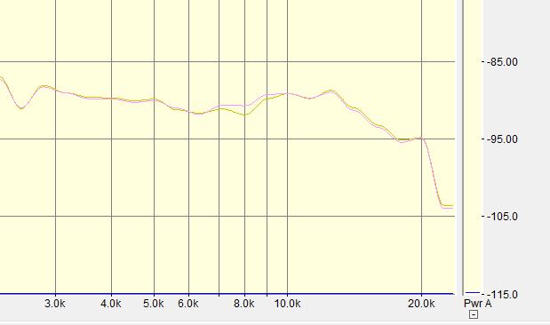

Вот это и интересно, про широкополосность уже готового динамика, почему в одном случае есть спад в районе от 10кгц и ниже, при намотке вторички в разные стороны, а при одной вторичке нет спада или задняя камера так влияет или малое количество витков первички и первичка из литцендрата или КТР?

Вот это и интересно, про широкополосность уже готового динамика, почему в одном случае есть спад в районе от 10кгц и ниже, при намотке вторички в разные стороны, а при одной вторичке нет спада или задняя камера так влияет?
Никогда не мотал в две стороны, всегда одним куском. Спада от 10 не было никогда. 3-4 комплекта делал, с разными лентами и магнитами.
А еще наушники...тоже не было завала, там вполне от 50 вверх все было на месте. Может и ниже...

Вот и я про тоже, может это трансформатор ограничивает полосу в том диапазоне.

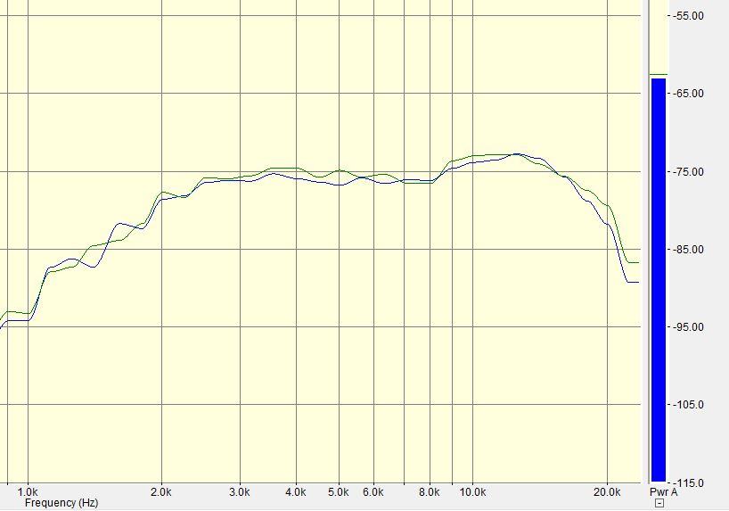

Есть у меня под рукой сердечник TP4A 25x15x15 u=2400, намотал трансформатор 20:1 (60 витков первичная обмотка, 3 вторичная) для тестовых замеров на мощности не более 1-2Вт сердечника хватит.
И как промежуточное итого, хоть один виток вторичной обмотки, хоть два или три результат одинаков.
Зелёный - замер сегодня 3-и витка, синий - первый замер 1 виток (17 Янв 2026).
P.S. как бороться со ступенькой 2000-6000/6000-20000Гц я не знаю, не придумал еще.

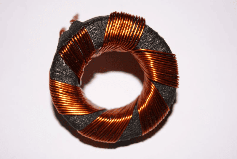

    231.1 KB · Просмотры: 70
Кольцо, ленточный сердечник. Я могу попытаться выяснить марку. Нанокристалл только на заказ был, а так, думаю что то 3414 и выше. Хотя, в теории вообще любой должен подойти. Лишь бы потери не слишком падали с частотой.

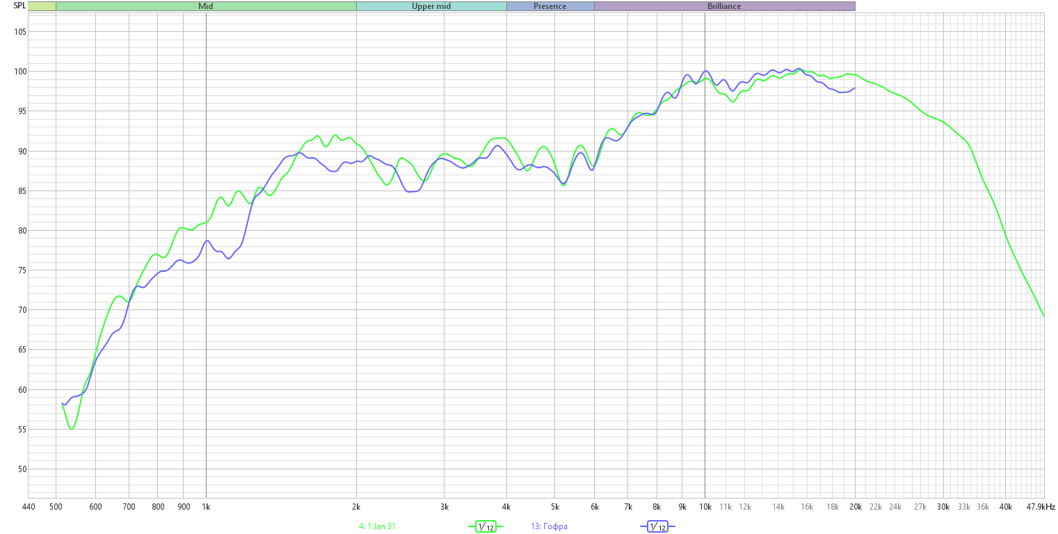

Немного информации, может быть, будет полезна. Первая картинка, из темы про мои АС, АЧХ диполя с 0,5 метра через 8 микрофарад. По оси и под 45 градусов. Вторая картинка, приклеил ПАС сзади диполя, из нетканой тряпки для пола, из такой, как Лихницкий завещал, говорил, 2 слоя такой превращают звук динамиков ноутбука в пригодный для слуха. Третья картинка, СЧ-ВЧ блок АС при неких одинаковых условиях, с ПАС и без. Ямку на 8к закрыло. Напоминаю про микрофон и его 12-13 КГц. И про бафл степ не нужно забывать, при таком расположении он прибавляет 4 дБ на 3-4 КГц

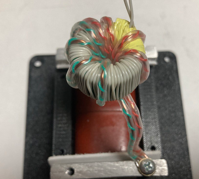

Намотал вторичку, 3 витка шлейфом из 15 жил пэтв2 по 0.63 по меди, по площади закрылось больше, чем 3 витка из 4кв/мм 4шт.
