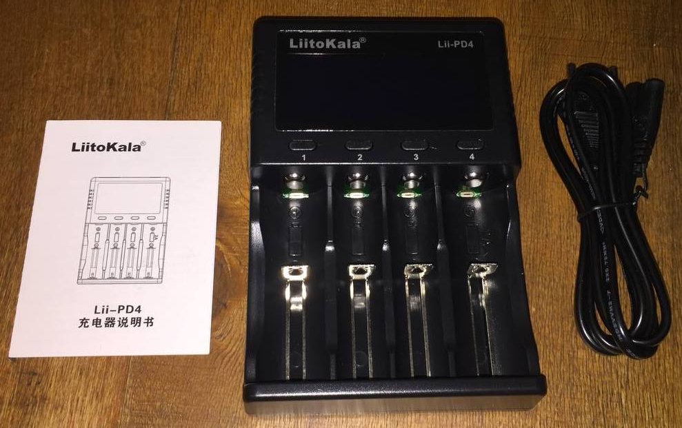

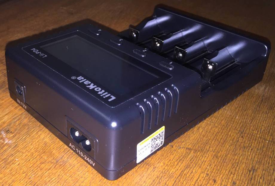

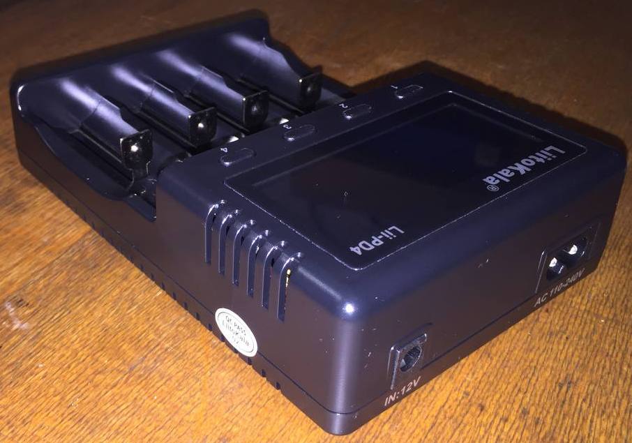

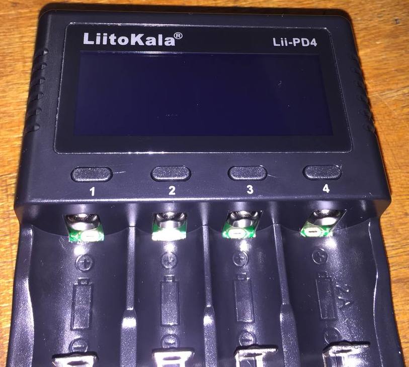

Универсальное зарядное устройство с 4-мя независимыми каналами, информативным LCD дисплеем, которое может одновременно заряжать от 1 до 4 цилиндрических аккумуляторов разного химического состава – NiCd/NiMH (АА, ААА, С (R14), A, SC.), и практически всех типоразмеров Li-Ion, LiFePO4 аккумуляторов ( 14500, 16340, 18350, 18650, 21700, 20700, 26650 и другие). Подвижный контакт подстраивается под длину аккумулятора и позволяет заряжать практически любые типоразмеры аккумуляторов.
Отличительные особенности и преимущества Lii-PD4:​
  • имеет информативный LCD дисплей с синей подсветкой который показывает всю возможную информацию о статусе зарядки;
  • показывает расчетную ёмкость аккумулятора на текущий момент;
  • быстрая зарядка высоким максимальным током до 2А в крайнем правом слоте;
  • питается от встроенного блока питания от сети 220В, возможно подключить от автомобильного прикуривателя 12V, что повышает удобство и его мобильность;
  • позволяет размещать аккумулятор любого форм-фактора вплоть до 26650;
  • имеет возможность заряжать литий-железо-фосфатные аккумуляторы (LiFePO4);
  • возможность заряжать одновременно аккумуляторы типоразмеров 18650 и 26650;
  • активация полностью разряженных аккумуляторов;
  • обнаружение неисправных аккумуляторов.
lii pd4 ldsound.club  (1).jpg lii pd4 ldsound.club  (2).jpg lii pd4 ldsound.club  (9).jpg
Варианты токов заряда:​
Для Li-ion, LiFePO4:
2000 mA – 1 аккумулятор (только крайний правый слот, он же 4).
1000 mA – 1-2 аккумулятора.
500 mA – 3-4 аккумулятора.
Для NiMH/NiCd:
Процесс зарядки и управление:​
  1. Зарядное устройство Lii-PD4 полностью автоматическое, тем не менее, в нём можно делать минимально необходимые настройки. Для каждого канала имеется своя кнопка управления с номерами 1, 2, 3 и 4.
  2. Поместите аккумуляторы, устройство автоматически определит тип аккумулятора Ni-MH или Li-ion и начнет его заряд.
  3. Уточните в течение 5 секунд тип аккумулятора Li-ion: LiFePO4 или Li-ion 4,35В так как автоматически для Li-ion всегда устанавливается заряд до 4,2В. Для уточнения, нажимая кнопку над каналом, выберите нужное значение: LiFePO4 3,20В, Li-ion 3,80В или Li-ion 3,70В. Обычно это необходимо если установлен LiFePO4 3.65В или IMR 4.35В аккумулятор, так как Ni-MH и Li-ion 4,2В аккумуляторы зарядное устройство распознаёт автоматически. Тип аккумулятора можно поменять в процессе зарядки удерживая кнопку более 5 секунд.
  4. Через 5 секунд после ручного или автоматического выбора типа аккумулятора начинается процесс зарядки и на дисплее отображается тип аккумулятора, его уровень заряда в процентах, напряжение аккумулятора, его накопленная емкость, время и ток заряда.
  5. Когда аккумулятор будет полностью заряжен, появится надпись END.
  6. Подсветка дисплея автоматически включается на 30 секунд при установке аккумуляторов или при нажатии одной из кнопок.
Технические характеристики:​
  • 4 независимых канала зарядки для Li-Ion, Ni-MH и NiCd батарей.
  • 4 отдельных индикатора на каждый канал зарядки отображают состояние заряда каждого слота независимо друг от друга.
  • Автоматический выбор тока зарядки ток заряда: 500 / 1000 / 2000 мА.
  • Встроенная схемы защиты от перезаряда, короткого замыкания.
  • Выходное напряжение: 4.2 / 4,35 / 3,65 / 1.48 В (выбирается автоматически в зависимости от типа установленного аккумулятора).
  • Определение полного заряда Ni-Cd/Ni-MH аккумуляторов по напряжению (1,48V).
  • Определение полного заряда Li-ion аккумуляторов по напряжению (4.2V).
  • Активация полностью разряженных аккумуляторов.
  • Питание на входе: AC 110-240V / DC 12V 2A.
  • Рабочая температура: 0 – 40°C.
  • Размеры: 133х100х35 мм.
  • Вес: 175 г.
lii pd4 ldsound.club  (4).jpg lii pd4 ldsound.club  (3).jpg lii pd4 ldsound.club  (8).jpg
Комплект поставки:​
  • зарядное устройство;
  • кабель питания (европейская вилка);
  • инструкция на английском языке;
  • упаковка.

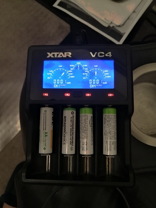

поэтому купил за копейки для 1 элемента, там только ток заряда 0.5А и 1А выставляется и световой индикатор ёмкости. Контролировать лучше по одному.
По АКБ бы "пройтись" или это не в теме?
Уже 5 лет пользуюсь, удобная штука.. жаль что нет клемм для тестов аккумуляторов от мобил..

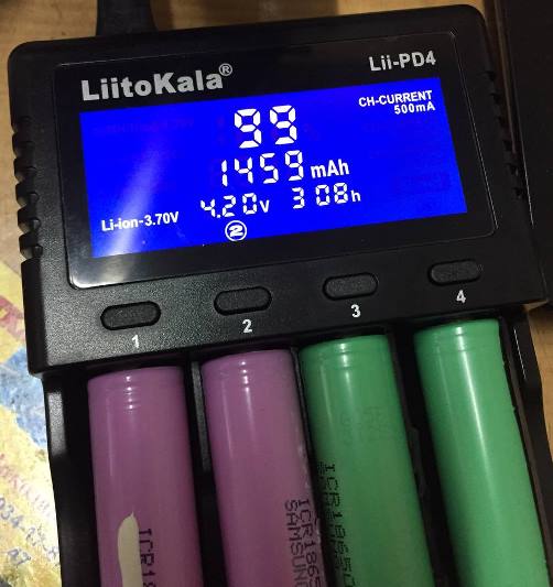

18650. На одном слоте дождался на экране "END", через час в покое на нем осталось 4,17 В.
Все 4 перед зарядом имели более 2 В напряжения, заряжались одинаково. Ток 0,5 А.
Оставил в 3 слотах дозаряжать остальные. На 99% висит уже час, напряжение 4,2 В. Сильно нагрелись аккумуляторы, руку держу с трудом. Вытянул, чуть остыли, напряжение 4,1-4,17 В.
Зарядное имеет небольшой нагрев на протяжении всего цикла зарядки.
Недаром считается (с небольшим разбросом) что ниже 2,3...2,5 В разряжать категорически нельзя и оставлять надолго в таком режиме нежелательно.
Кстати, пишут что хранить лучше не полностью, а полузаряженными до 3,6 В поэтому обычно такие и приходят из магазина.
Чем ниже напряжение относительно этих цифр, тем ниже шансы.
Разряженные в ноль бывает, имеют нулевое сопротивление если измерить омметром т. к. короткое замыкание внутри.
Это говорит о том что не всё хорошо, но какя-то надежда есть. На память там отключение не просто по порговому максимальному напряжению, а по его "скачку", надо читать-уточнять. Но 4,17 в вынутом состоянии - неплохо.
Надо дать остыть и поставить на разрядку, измерить ёмкость именно в таком режиме при разрядке. Думаю, полезно 2-3 раза их разрядить-зарядить. Обратить внимание и на ёмкость и на внутреннее сопротивление (контакты элемента с зажимами должны быть чистыми, хорошими).
Есть немало применений для элементов с пониженной относительно штатной ёмкостью и повышенным сопротивлением. Сопротивление важно при больших токах в полдесятка А и выше. У того же налобного фонаря, ток куда меньше. Жрут в основном моторчики в ручном инструменте.
Так и должно быть. Кроме того ЗУ должно отключаться при перегреве элементов, Если разобрать - будет видна полужидкая термопаста и терморезисторы, тепловой контакт должен быть хорошим.
Думаю, бОльшая часть уйдёт в брак, но часть элементов будут работать.
Для электроиструмента надо купить новые, проверить их на одинаковость под установку в батарею. Обращать внимание не на ёмкость, а на заявленный ток. Сильноточные элементы, как правило, имеют меньшую ёмкость. Но работают дольше т. к. элементы с большой ёмкостью имеют большую просадку при высоких токах, скажем, 10 А. А на инструментах часто стоит "увмная" (идиотская) автоматика блокирующая работу при кратковременном превышении тока /падении напряжения батареи.
Подумал, возможно что-то с самим зарядным, брак... Так как 4,2 В пишет, но и процесс на 99% остановился.
По поводу нагрева, у кого такое было может? Сейчас 2 шт стоят на 99%/4,2 В и еще две на 83%/4,1 В. Пара, по которым рисует 99% имеют "температуру тела" выше относительно другой пары. Думаю до вечера в таком режиме она поднимется до "руку не удержать". 2 шт на 83% имеют лишь слабый нагрев.
Вряд ли, скорее проблема в "батарейке". Пока "автомат не работает" лучше,как я только написал, снять с зарядки, дать остыть, разрядить.
Может. Там идут электрохимические процессы, недаром делают защиты от перегрева, чтобы не было "взрыва" и возгорания (поосторожнее с этим пока). При зарядке, особенно большим током, могут очень греться, пальцы не терпят, и это нехорошо (я перестраховщик и не люблю такие вещи, а так же зарядки слишком большим поком).
И есть разогрев из-за протекающего тока.
Пометить маркером "горячих парней", снять с зарядки и не буду повторять что делать.
Важно определить - сколько они могут отдать. Нагрев скорее всего бесполезен и может быть опасен, не надо ждать до вечера.

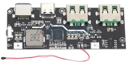

Есть извесные платки DC-DC прееобразователей с ограничение по напряжению и току. Есть шанс что 4,2 В для некоторых эллеиентов многовато, а 4.0...4,1 В - самый раз. И ток выставляеется почти любой, в конце зарядки он падает.
Это не позволит определить ёмкость и внутр. сопр, нет разяддки-треенировки, но заряжает. 1 модуль - 1 элемент. Они очень дёшевы.

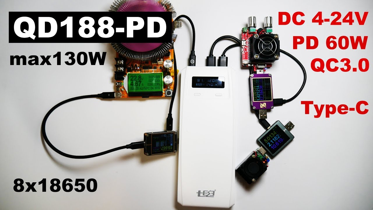

А для определения ёмкости, в том числе любой БАТАРЕИ. включая стартёрную, есть другой китайский модуль. я делалл на него обзор.
Литокала удобна и точна, но мы можем кроме неё кое-что делать.

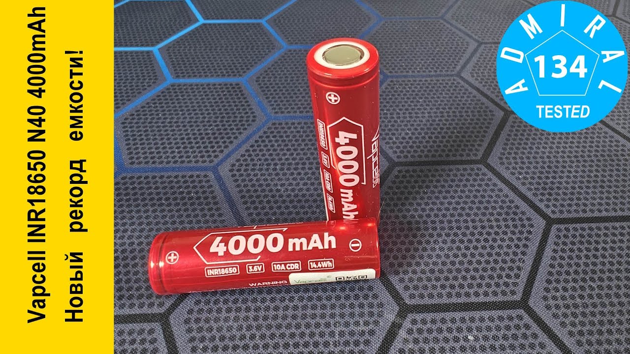

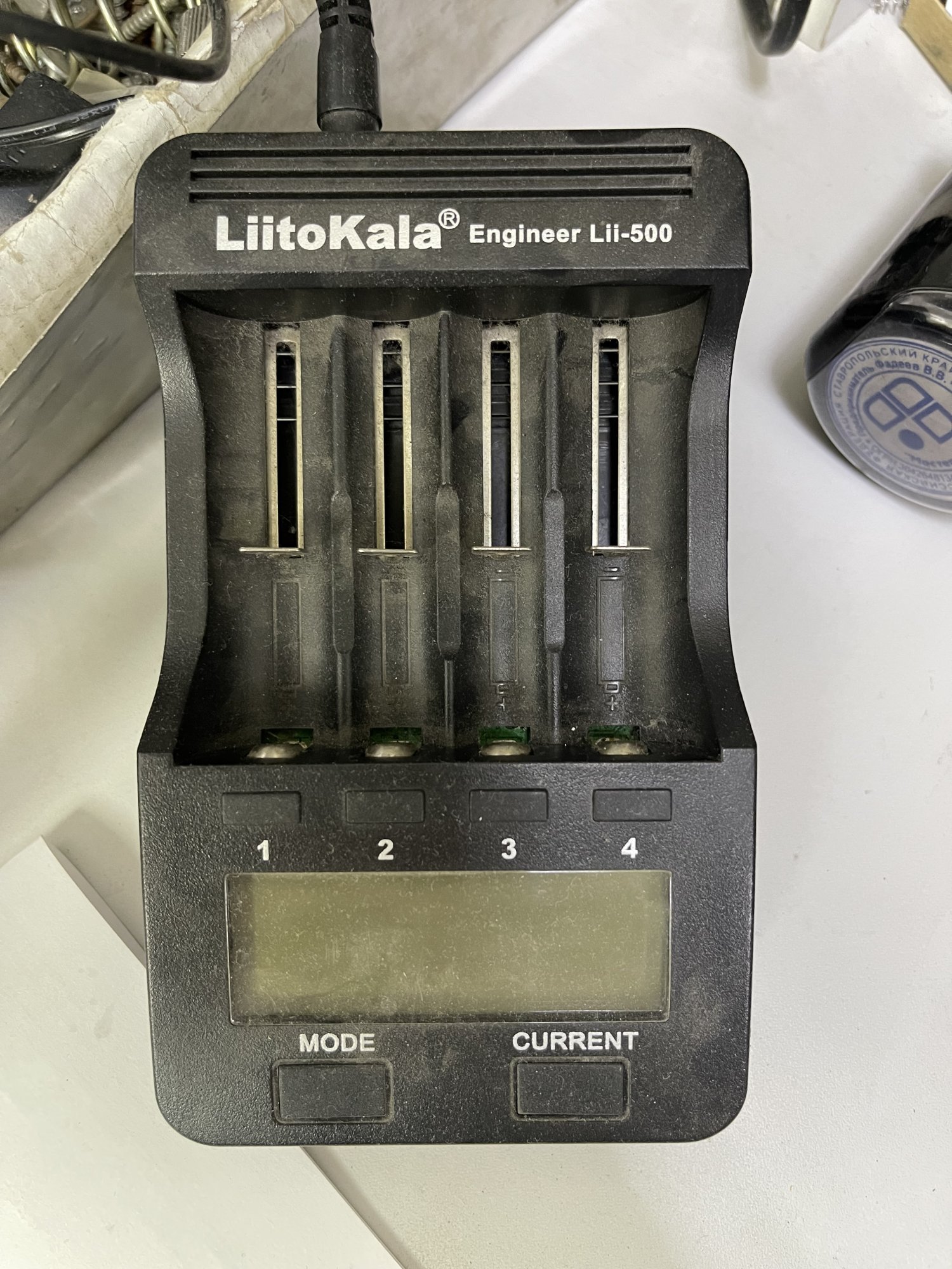

Купил для павербанка 8шт Vapcel 4000. Реальная ёмкость 4050-4250, мерял LiitoKala lii500. Очень хорошо себя показали,с павер банком QD188-pd. Может 4-24V 4A. И ноут заряжали и телефоны, потключали к освещению 12в, питал паяльник ,использовал как лабараторник, удобна штука, только ток не регулирует. Ещё купил 24шт б\у батарей на фейсбуке, по 65грн. Ёмкость 3040-3400.
любой ящик с АКБ (батарею в термоусадке, по умолчанию, отстой) надо вскрыть и проверить на наличие "балансира" (распределение заряда на каждый), что касается прибора в описании - не разбирал, но по цене устройства - его там быть не может (не купил, нет контроля)
Вас не смутило, что "рекордсменов" разряжают до 2.5В? Если отсечку сделать на 3В, как в подавляющем большинстве электронных устройств с питанием от Li, то ёмкость вполне заурядная, 2600 мА\Ч?
проверил, после "недозарядчиков", одиночный "заливает" под 100% (двойная работа, пройденный этап). Ещё ёмкость можно определять весами.

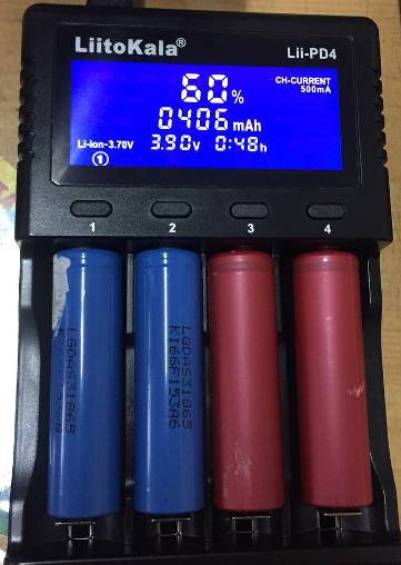

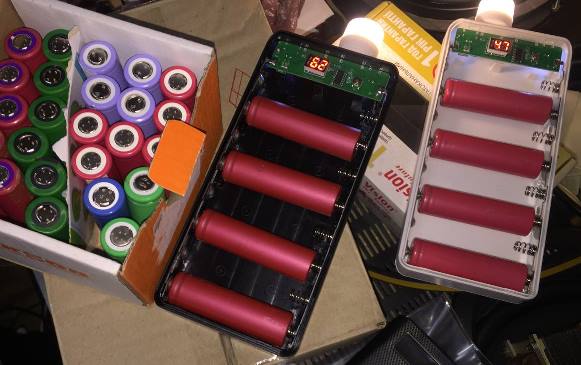

Наблюдения. 18650 от компании Sanyo нагреваются очень прилично при зарядке.
От компании LG и Samsung - еле теплые.
В повербанках при разряде/заряде - все элементы ведут себя хорошо. Возможно Sanyo имеют такую опцию как нагрев. Ток заряда для всех 0,5 А.
Все элементы из ноутбучных аккумуляторов.
Еще есть от Sony и Panasonic, их еще не тестил.
Вообще-то Sanyo - очень приличная, одна из лучших фирм здесь. Непонятно - сравнение при зарядке одним током? Вроде бы максимальным все 4 элемента не рекомендуется заряжать, БП будет тяжело, всё греться может.
И надо посмотреть на внутренне сопротивление, на ёмкость при разрядке.
Желательно поискать в интернете (я сейчас не буду) по буквенным индексам, которые свои у каждой фирмы, назначение каждого типа.
Посмотреть вложение 112211 Посмотреть вложение 112209

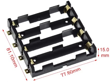

Ну для мощной банки пойдут любые, но надо подбирать одинаковые. И ставить их в банку при равном напряжении на них.
Наверняка будет выбраковка, но должны быть и хорошие, по крайней мере для практических целей - Power bank или какое-то устройство.
Самое критичное - это питание типа шуруповёртов, та большие токи и пакость в том что уже при одном слабом элементе, вся батарея - хлам.
Неплохо, если можно подключиться к каждому элементу батареи шуруповёрта, включить его хотя бы на холостом ходу и измерить напряжение на каждом элементе.

рукоблужу "банки силы".
"Лапки" отрезаю, "попка" к "попке" склеиваю, ламельки спаиваю (получается 8Р).
На торец склеенных держателец (кассет?) прилепляю отакэ (12В 2А выдаёт, зарядка по Tape-C QC3)
на чип леплю (клей Plaster Star-922) махонький радиаторчик – на всяк, а шоб было;)
