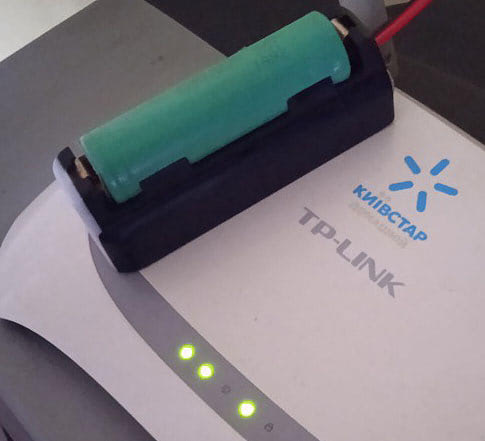

Упсик - ничё, а вот роутер... :)
Соседский;)
Оно давно перешито на всякоразно DD.
+ передул памятюшку на бОльшую.

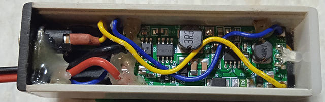

+ девайсик маложрущий. С пУПСика наиболее оптимально (как оказалось) 7 вольтей на выходе. На одной 18650-батарейке (2800 ма/ч) – четыре часа ОК.
Как-то так палучілося...
Плюс этих роутеров – норм от 5В "банка силы".
У мну на хаусе TP-L, а в кибитке дешманский Tenda (стыдно сказать). Перебирал дофиґища всякоразных девайсов. Выбор за наиболее малопотребляемым от батарейки. От двух NCR18650BD –> 9-10 часиков (более вырубаний эл. не было. 18 часов када порог отрубания батарейки унизил до 2.5В).
По медной линии 100 мБит получаю (провайдер стекляшку к моему кибитка не тянет). Ниже 75-80 уж не помню, када было.
За 350 грн "всё-в-одном" – норм.
пасиб!
100500 понаделывано.
*) Все довольны. Себестоимость с батарейкой – менее 100 грн (в реале – 60-65, без учёта рукоблудства).

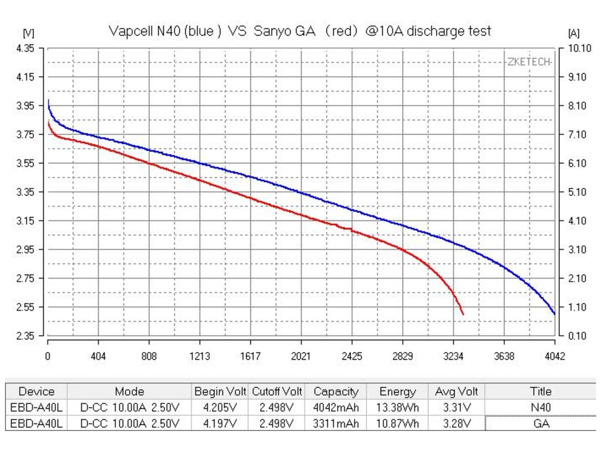

Вас не смутило, что "рекордсменов" разряжают до 2.5В? Если отсечку сделать на 3В, как в подавляющем большинстве электронных устройств с питанием от Li, то ёмкость вполне заурядная, 2600 мА\Ч?
Вообще не смутило, дольше проживут. Мой QD188pd разряжает до 2.85.
А с чего вывод, что долше?
Соседский;)
:oops: столько бубнов порвано ради однодиапазонной фиговины, которая в многоквартирных домах почти не может работать? DD не лезЛО, пришлось памяти добавить? :oops:
Чем более глубокий разряд - тем хуже для аккумулятора. Литий-ионные аккумуляторы подвержены износу при глубоком разряде, и особенно при достижении 2.5в
Так и я о том! Если в него "входить не глубоко", то он вполне обычный. Не рекордсмен, как пишут в обзоре.
Даже при отсечки 2.85в он отдаёт , в общем, 3400-3500, что как бы дофига. Кто так ещё может?
Да, по графику 3500 выходит, но это совсем не уникум. У Вас IMAX B6 есть? Попробуйте поэкспериментировать с другими с разрядом до 2.8. Но при этом они и мощность отдают уже меньше, что важно. Я когда-то мучал разные БУ банки, выбирая лучшие для фонарика с "джоуль вором", так многие убил глубоким разрядом, но какие-то держались. Может, технологии у китайцев шагнули далеко вперёд, и 2.5 Вольт для лития - это норма?
