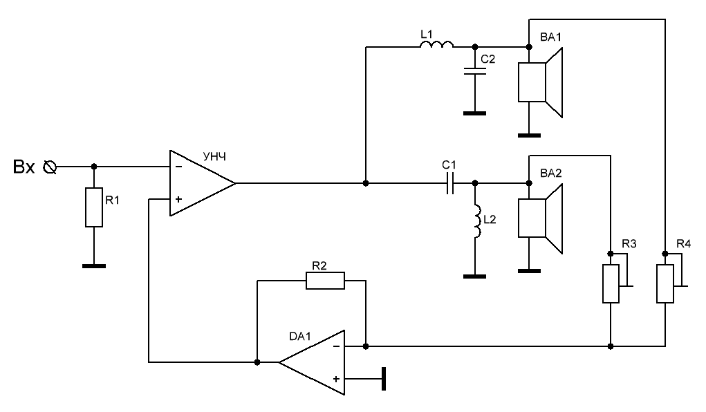

Эммм....было круто!
(Робко)-дядечки,- а может не на клеммах АС надо было мерить/компенсацию забирать, а после фильтра АС?
правильно. надо после фильтра задницы компенсацию забирать, чего стесняться то?)
Хм, а почему нет. Можно попробовать, например в активной АС

Раздельно-поканальное усиление
Да, это самый лучший способ.
То, что предложили вы, - взять сигнал ошибки после фильтров (кстати, в АС их два или даже три, после которого брать?), неосуществимо, так как получившаяся петля будет "отменять" действие фильтра. Да и сам УНЧ наверняка загенерирует.
Так я имел ввиду поканальное-как вы и любите. Три усилителя-три ОС компенсации. Во второму пункту -я остаюсь при своем мнении, т.к. будет не только компенсация "провода", генерации головки, но и нелинейности фильтра.

Правильно, - каждому ГД по своему усилителю. На ВЧ (и, возможно - СЧ) с высоким импедансом, для получения токового управления. На НЧ - не знаю, в зависимости от типа АО, с нулевым или отрицательным импедансом.
Но у этого подхода есть неприемлемая - для рукосуев - сторона, - не получится тасовать туда-сюда кабели/усилители/кАлонки. Им будет скучно.
Попутно выяснится, что 99% источников и фонограмм - низкого качества. А это - уже удар по дяденькам, которые наживаются на рукосуях.
Самое занятное что именно так я и делал. Правда усилители были все на ЛМ1875. НЧ канал в обычном режиме, ВЧ и СЧ - ИТУНы, а разделительный фильтр модели "Чантурия" с фильтром вычитателем на СЧ. Звучало всё это дело отлично.
Идея компенсации фильтров.. На мой взгляд при больших порядках тех самых фильтров может привести к генерации- ничего хорошего. А при малых- можно эту идею даже проверить.

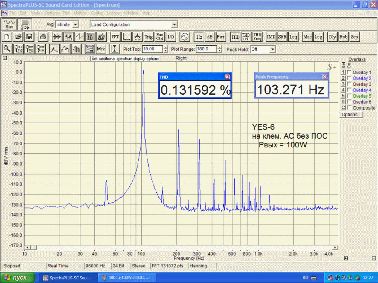

Есть подозрение, что если взять сигнал компенсации с ГНД - результат будет тотже. Скорее всего убивается сигнал искажений проникающий по земле платы усилителя на его вход. Т.е. нифига картофелечистка проводов не чистит провода к АС.
Исключено. Я тоже это мерил, и тоже на АС. 0,2% искажений - как с куста: 0,1% - кабель, 0,1% - катушка на выходе уся.

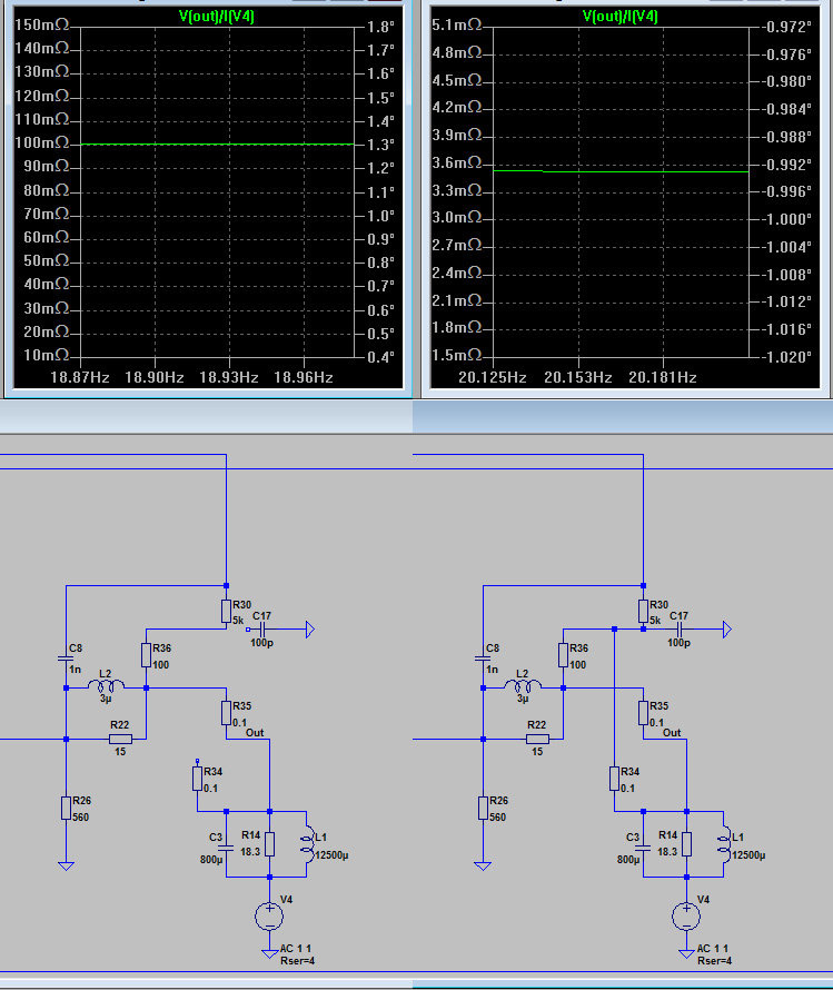

А искажения на клеммах АС вызваны падением нелинейного напряжения на сопротивлениях: кабеля, катушек, клемм, контактов реле от протекания нелинейного же тока АС.
Что мешает снимать сигнал ООС прямо с клемм АС? Вот пример: R35 горячий кабель, R34 - кабель компенсации (С17 типа его ёмкость, R30 - 1/10 резистора обратной связи инвертирующего УМ).

Халькро, говоришь? 0,000.1%? 70.000 баксов?
Вы видите падение напряжения на проводах от протекания тока искажений АС. Сокраментальный смысл картофелечистки - включение поводов в цепь ОС. Теперь на клеммах АС все чисто (но этого маловато у Сухова в отличие от Брагина, который компенсирует сопротивление не только шнурков, но и всей цепи протекания тока до клемм). Тем не менее, токи нелинейных искажения АС как текли через усилитель, так и продолжают течь. Т.к. соответствующий источник ЭДС ошибки, сидящий в АС никуда не делся и вам до него ничем не дотянуться( только повышать выходное сопротивление, или строить мосты, по большей части бестолковые). Радость недолгая пялиться в спектроанализатор напряжения на клеммах, когда в звуковом давлении сохраняется вся таже срань. Микрофон - всему голова.
"Не видишь суслика, а он есть"(с)
И што делать? Куды бечь? Порубать АС на дрова, усь пропить, паяльник сломать?
АС с крайне низкими искажениями, как Pioneer s-9500, акустическая фильтрация, ИТУНы, пассивные фильтры с большим выходным сопротивлением(вынужденно) даже в активных многополосках.
Либо дорого-богато. Насколько хватит денег за качественный звук.

Давайте покурим-ка подумаем. По Вашему утверждению, на входе АС появляются 0,1*N% КНИ. Столько же появится и на общем проводе, возвращающемся с АС, откуда мы берём сигнал для компенсации, ОК.
Делается компенсатор не с Ку=-2, стандартный, а с Ку=-3 и более.
Вот тут начинается. Мы решили скомпенсировать влияние проводов, или усилить их с изменением фазы на противоположную?
Регулятором, по звучанию, подбиралась компенсация не только кабеля АС, но и, с перемещением движка вправо, сопротивления катушек фильтра. При этом реактивная составляющая индуктивностей фильтров не компенсируется, т.к. опорным остаётся низкоимпедансный холодный провод АС.
Пошел трэш. Сопротивление земляного провода, скажем, 0,1 Ома. Активное сопротивление катушки ФНЧ примем 0,3 Ома. Чтобы скомпенсировать её активное сопротивление, придётся выставить усиление компенсатора Ку=-5. На выходе компенсатора получаем в -3 раза усиленное напряжение, выделившееся на земляном проводе АС, -3*N% КНИ? Это ещё не всё. Схема компенсатора сравнивает напряжение на клемме АС не с мощной землёй, а с сигнальной, добавляя на выход усилителя в 5 раз усиленную разницу между потенциалами земель. Клава, я болею! Настраивать высокоточный узел на слух.
По звуку, кстати, бомба - низа гатят, как паровой молот. Куда там кабелю с L=3 м и 6 мм2 сечением: в фильтрах метры провода сечением 1 мм, и сопротивления там большие.
Всё, что Вы сделали с точки зрения воспроизведения низких частот - вернули НЧ динамику ту добротность, которая была бы при его подключении непосредственно на выход УМ. То же самое было бы, если бы Вам попал для сравнения другой экземпляр такого же типа с на 10% меньшей электрической добротностью, или если бы Вы увеличили объем ЗЯ, уменьшив полную добротность на столько же. Откуда проистекает, что принцип компенсации импеданса проводов, являющихся очень линейным сопротивлением (тепловой дрейф не в счёт) и небольшой линейной же индуктивностью, является по сути высокотехнологичным разводом, правильно работает только при Ку=-2, имеет смысл только при большом соотношении сопротивления проводов к реальному импедансу АС и при правильном выполнении виртуально "укорачивает" провода до нуля метров. Источник искажений - нелинейность АС, из них 98% - динамиков. Нелинейность осталась!

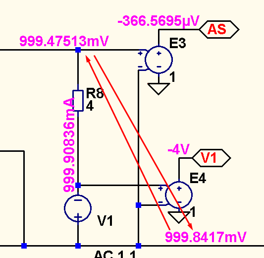

1-я зона: УМ.
Зона 2: КЧ, усилитель с Ку=-2.
Зона 3: кабель, сопротивление коего имитировано резисторами 3 и 4.
4: сопротивление нагрузки, 4 Ома.
5: генератор ЭДС 4 В, имитирующий искажение.
6 и 7: вольтметры.
Самый синус в чём? Несмотря на искажение напряжением 4 В, включенное последовательно с R8 4 Ома нагрузки УМ, напряжение ИСКАЖЕНИЙ на этой последовательной цепи, по данным вольтметра Е3,
равно 366 мкВ.
Иными словами. Судя по разности напряжений на цепи R8V1, генератор тока во внешнюю цепь не даёт, так как его ток скомпенсирован КЧ и УМ, и именно значение встречного тока компенсации от УМ - 999,9 мА - показано чуть выше V1.
То есть: искажение есть, но оно не действует на нагрузку, при попытке диктовать свой ток нагрузке будучи задавлено встречным компенсирующим током от КЧ+УМ.
Увидели на клеммах искажения АС( не усилителя заметим, и не проводов из меди), а ну давай их чистить до клемм. Почистили, возрадовались... а толку что?
Толк изображён на гифках от Брагина: падение искажений в сотню раз - 40 дБ от работы КЧ, и надо иметь совершенно оригинальное чувство юмора, чтобы слушать искажения в десятую процента и спрашивать про КЧ: что это такое, если бы мы знали, что это такое, мы не знаем, что это такое, и ваш интернет нам и накой не нужон.

Так как компенсация проводов показала себя с наилучшей стороны:
и была слышна на слух, самое лучшее, что можно было придумать в направлении компенсации внутренних сопротивлений АС - повышать усиление КЧ, и слушать разницу звучания, как делают все люди, которые не хотят таскать с собой ИНИ в 20 кг весом. ))) Я, как раз, не хотел.
Овдиофилы - они как дети. Им дай лишнюю крутку на усе - и они будут её крутить, пока не поймут её смысл. Тут смысл прост: повышение Ку позволяет компенсировать (частично, т.к. опыты не имели продолжения) внутреннюю начинку АС.
Кстати, при этой компенсации точка нулевых искажений уходит внутрь АС - и нам желательно довести её до клемм НЧ-динамика, а вот Брагин, Сухов и Агеев попались в простую логическую ловушку, скомпенсировав искажения до нуля ТОЛЬКО на входе АС.

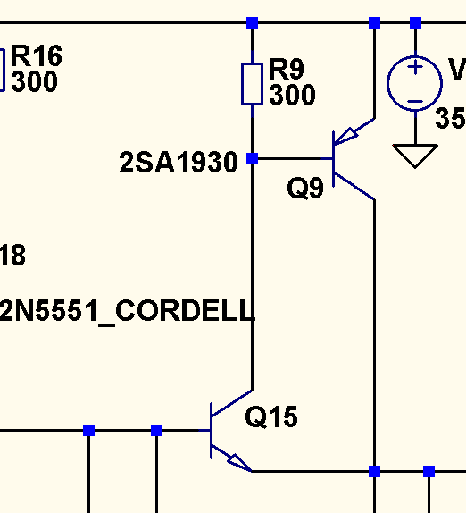

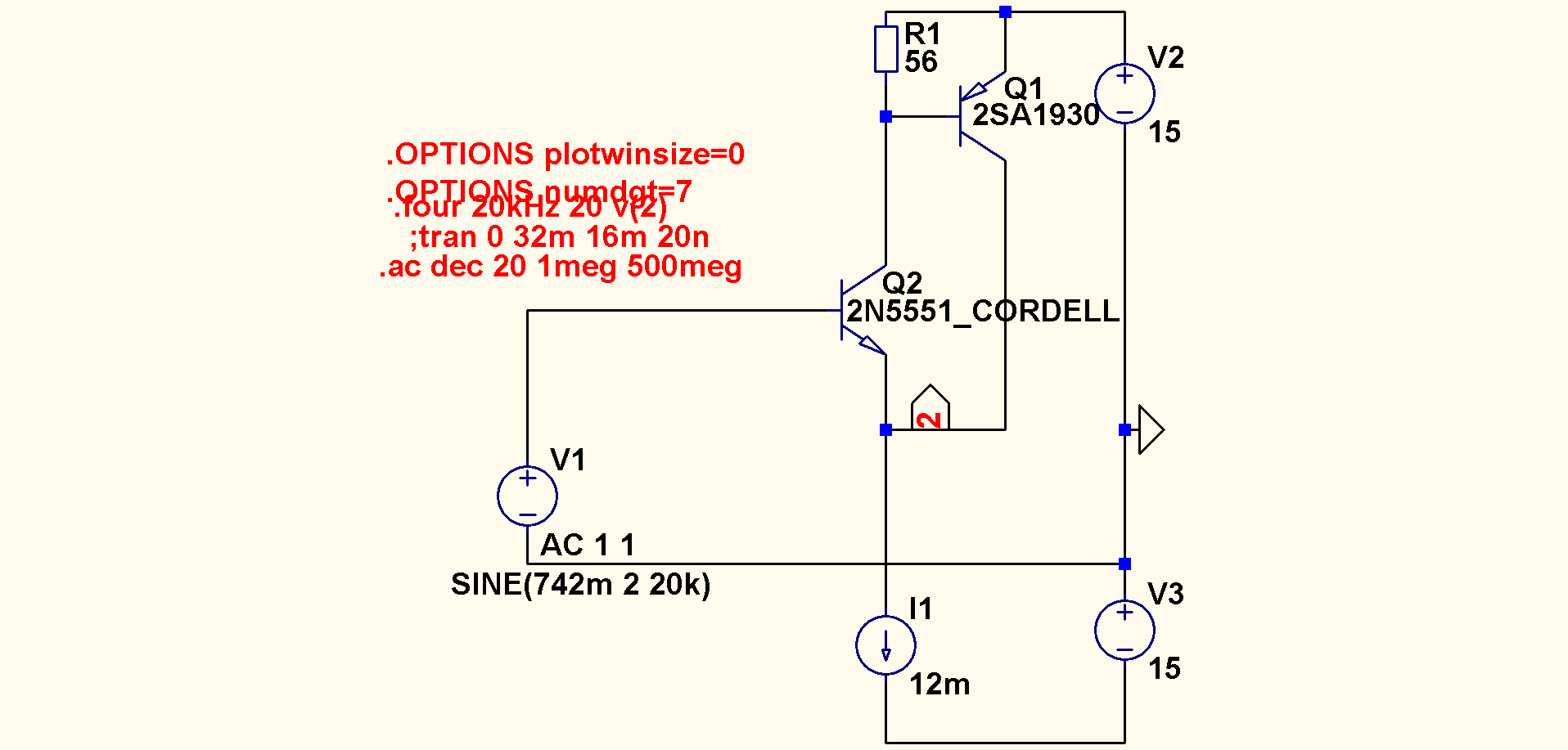

о применимости пары Шиклая в составе дифф-каскада на входе УНЧ
Бесполезняк. Очень простое объяснение: усь никогда не вносит искажений меньше, чем его каскад сравнения. Да, с одной стороны, кажется интересным этот каскад линеаризовать Шиклаей и даже Триклаей (погуглите). Но тогда его придётся и корректировать - а зачем, если введение тех же транзисторов дополнительным усилительным каскадом повысит усиление холостого хода (до введения петли ООС) децибел на 40...80, и в той же мере снизится фактор искажений. Изменение режимов и есть фактор искажений, вызванный разностным сигналом.
Современные сверхлинейники работают с разностными сигналами в десятки микровольт, то есть - практически без изменений режимов работы транзисторов входного каскада. Отсюда и техномагия сверхлинейности.
Рассказанное упрощение входного каскада от баксандалов и шиклаи было проверено при разработке МАСТЕРА: усложнять входной каскад незачем. Например, в ОУ входные каскады совершенно обычные, там их усложнять ещё и нечем - а сверхлинейность достигается и с ними.
